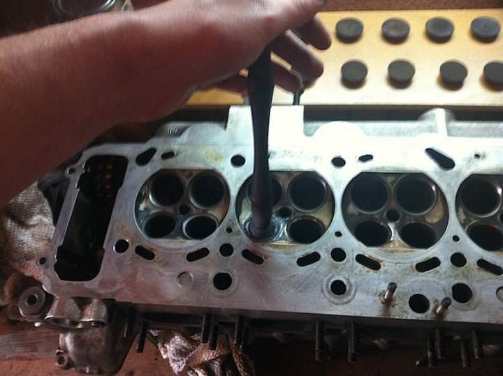

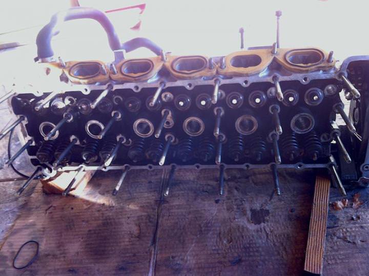

On continu en enlevant l'ensembles des soupapes qui iront dans un meuble spécial fabriqué pour l'occasion :) (il faut que je retrouve la photo).
Et puis bien entendu la phase classique de nettoyage et surtout de nombreuses heures de rodage ...
post-2291-0-68434200-1357162278_thumb.jp
Ma revue technique sur mesure.
On remplace tous les joints de queue de soupape
post-2291-0-62061000-1357162310_thumb.jp
C'est vraiment jolie quand c'est propre.
Depuis j'ai finis ma culasse il y a un mois. Elle est en attente protégée sous un tas de chiffon.

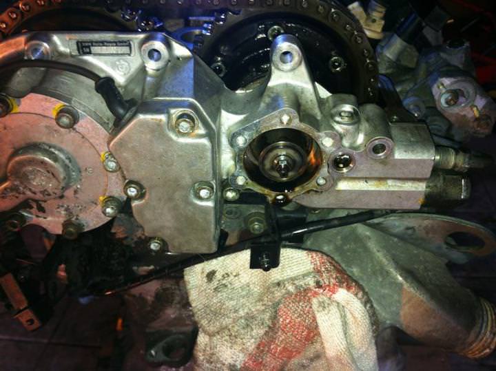

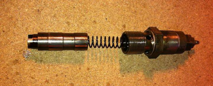

Voici le point de départ pour démonter notre très chers Vanos.
Tout d'abord on débranche l'arrivée d'huile.
post-2291-0-60912900-1357386758_thumb.jp
On enleve les vis six pans pour pouvoir sortir le carter d'entrainement de l'AAC d'admission.
post-2291-0-34607400-1357386765_thumb.jp

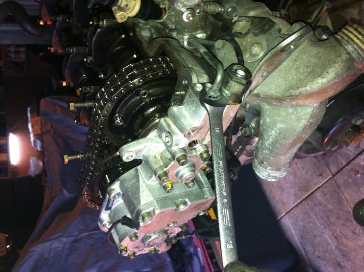

On dessert à l'aide d'une douille de 5 et d'une clef plate de 7 le petit écrou.
Vu sur l'écrou en question légèrement désseré.

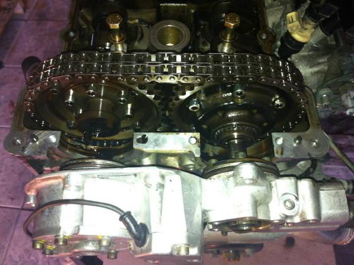

On tire légèrement le Vanos pour pouvoir travailler sur les roues dentées.
post-2291-0-56597400-1357386776_thumb.jp

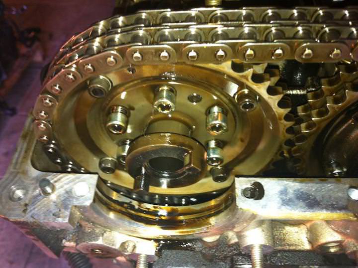

La maintenant il faut desseré toutes les 6 pans de la roue dentée d'AAC d'admission pour pouvoir sortir le vanos. Attention 3 vis à la fois sont visibles donc il faudra faire tourner le villebrequin d'un demi tour dans le sens horaire pour pouvoir accéder aux dernières vis. Je pense qu'au remontage je vais m'amuser comme il faudra que je finisse le serrage au PMH :D.
Ca y est, on peut le sortir.
Je ne détaille pas la suite : J'enlèves les AAC pour pouvoir vite déculasser.
post-2291-0-98238700-1357386792_thumb.jp
post-2291-0-83761000-1357386798_thumb.jp
