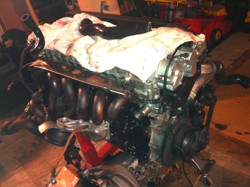

Le moteur est fini :), il reste plus qu'a faire le jeux au soupapes samedi.
Mon cache culbu est sablé et près à être peint.

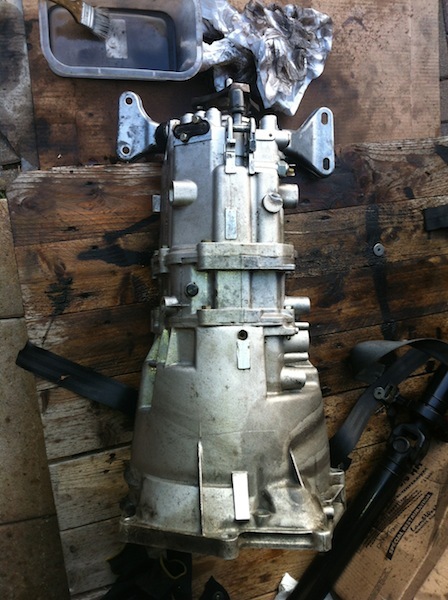

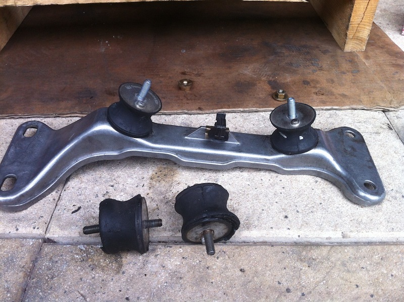

Il me reste juste a récupérer ma chèvre chez un pote, a enlever le moteur de son support pour y greffer son embrayage neuf et la boite 6 vitesses.

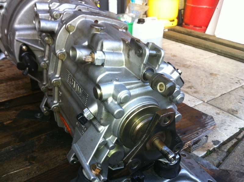

D'ailleurs en parlant de la boite 6, sur la mienne il y a marqué attention mettre huile de boite automatique ! C'est normal ça ?

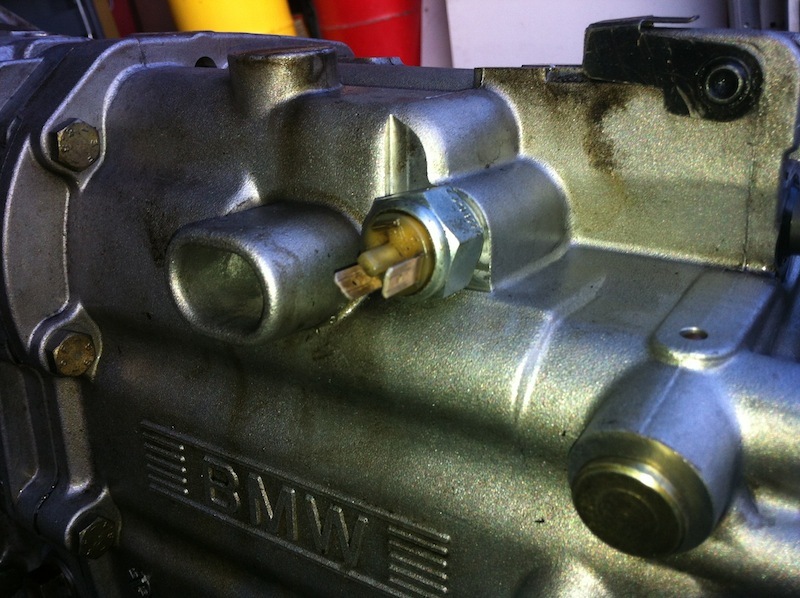

De plus j'ai un connecteur supplémentaire :

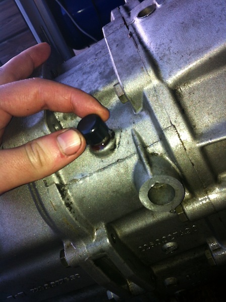

En nettoyant la boite j'ai de l'huile qui est sortie de cet endroit :
Ca ressemble a un reniflard sur le dessus de la boite. Quelqu'un peut me dire ce que c'est ?

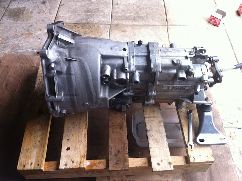

Sinon rien a faire de particulier pour le montage d'une boite 6 à la place de la 5 ?
Deux autres photo apr!s nettoyage :

pour l'huile c'est en fonction de la couleur de l'etiquette sur la boite
verte ou orange , toi c'est orange donc faut mettre celle qui est donnée

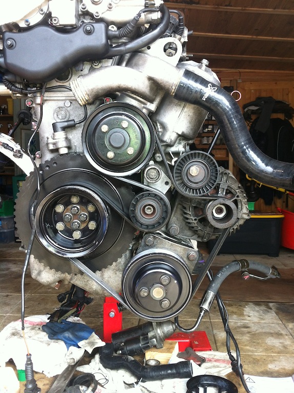

Quelques photos vite fait :

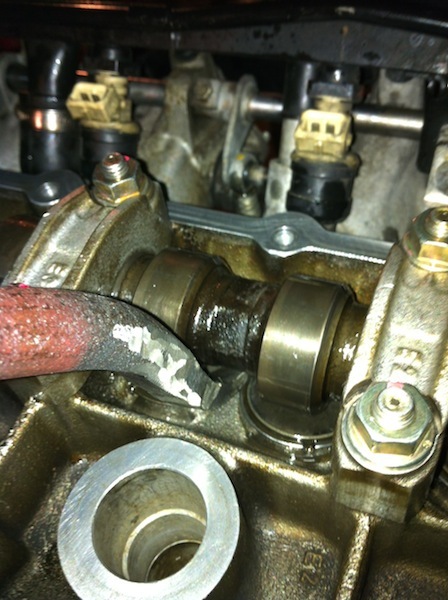

Sinon j'ai fais le jeux aux soupapes avec mon frangin. Enfin de compte c'est plutôt simple a faire.
Il doit être compris entre 0.28mm et 0.33mm. J'ai malheureusement 10 pastilles a remplacer.
Mon frangin m'a fabriqué un outil permettant de virer les pastilles, le seul problème c'est qu'il faut être deux.
L'autre problème c'est que ça retarde le montage final du moteur. Il faut d'abord que je sorte une pastille, prenne la mesure, pour finalement la remonter. Et ça sur les 10 pastilles hors tolérance. C'est obligatoire car je ne peux pas faire tourner les AAC et dégrader les poussoirs.
Donc weekend prochain mesure des pastilles. Puis enfin commande des nouvelles. D'ailleurs ou les commander sans avoir un délai de fou ? Je vais voir avec Sport Auto 54.
J'ai reçu également mes bandes thermiques. J'ai un peu la flemme de redémonter les collecteurs. Es ce vraiment utiles de camoufler tout ça vous pensez ?
fais le nico si tu as la bande.
démonter et remonter le collecteur t'en as pas pour long, par contre la bande c'est un peu plus chiant lol

Pour les bandes thermiques, profite en tant que le moteur n'est pas dans la caisse...

Juste pour info,les bandes ça sert à quoi ?
La bande thermique permet de conserver la température d'échappement et diminuer jusqu'à 50% le rayonnement de chaleur responsable d'une usure prématurée des organes périphériques du compartiment moteur. En gardant les gaz à la plus haute température, la bande thermique aide à réduire la densité des gaz et augmenter leur flux. Il en résulte une augmentation de performance.
Théorique hein, faut pas s'attendre à des poneys supplémentaires.
Nickel ! merci pour les explications.
Merci les copains :).
Oui effectivement, le but des bandes isolantes et de surtout garder les environs du moteur a une température acceptable  Tant que tout était accessible  c'est vrai qu'il était préférable de le faire.
Voila la suite :

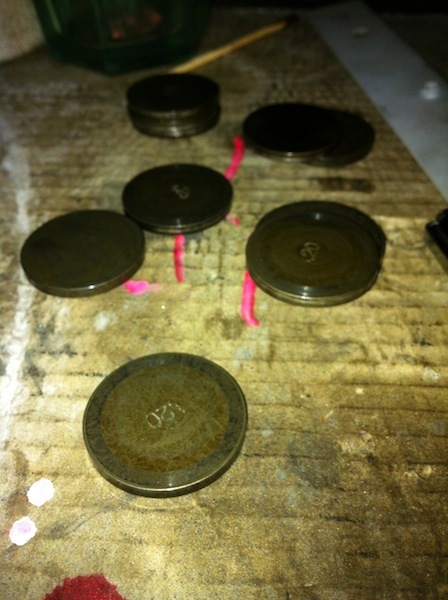

Finalement les pastilles que j'avais en rab on suffit. Avec quelques inversions bien pensées tout est rentré dans l'ordre.

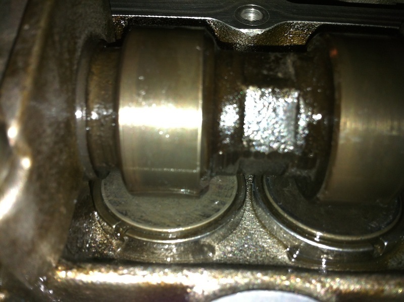

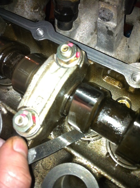

Ici on voit les pastilles de soupapes :
Elles sont montées au dessus des poussoirs :
On mesure les jeux qui doivent être entre 0.28 et 0.33.
Si jamais le jeux est hors tolérance, il faut alors démonter la pastille à l'aide de l'outil spécial + souflette. Ensuite mesurer la pastiller. Et déterminer la correction à appliquer.
Du coup le jeux aux soupapes est terminés.

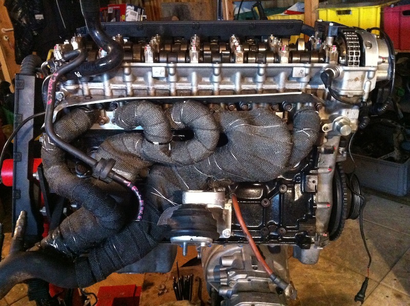

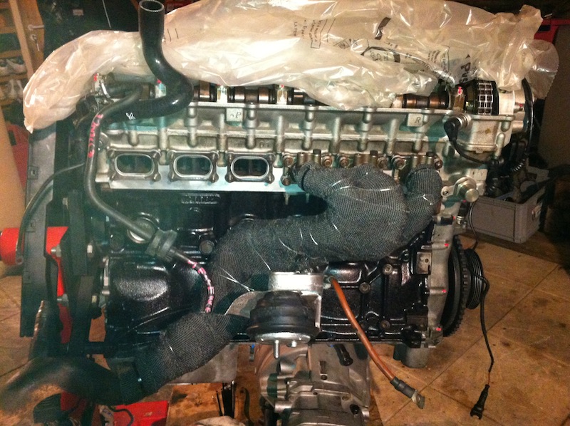

J'en ai profité après vos conseils pour finalement emballer mes collecteurs. Je dois dire que c'est super chiant à faire.

Tu as mouillé les bandes ou tu les as posé telles quelles ?
Bon courage pour la suite. ;)
fais attention à bien protéger la suite de ta ligne et autour. La bande a aussi comme effet de "repousser" la chaleur plus loin
Mathieu : J'ai fais le premier collecteur en mouillant la bande effectivement, cependant ça ne sert a rien, ça devient encore plus chiant a faire. J'ai fais le second collecteur avec la bande sèche. A chaque tour je tirai bien sur la bande et du coup ça allait mieux.
M Free : Bien vu, il faudra que je fasse attention effectivement. Je pensais que la protection la suffirait. Du coup je verrai pour la suite. Mais en tout cas ça sera bien plus simple a emballer :D.
