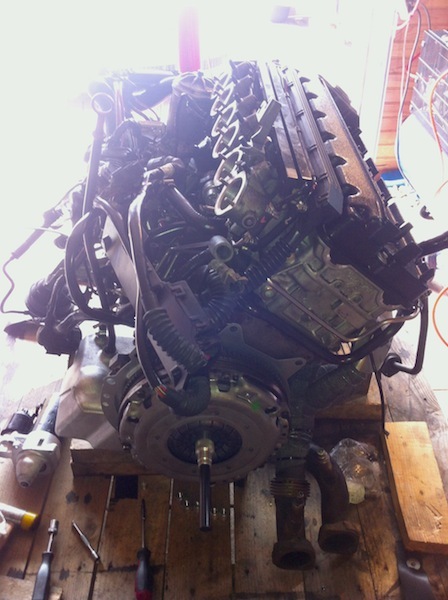

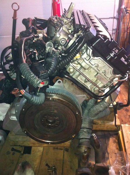

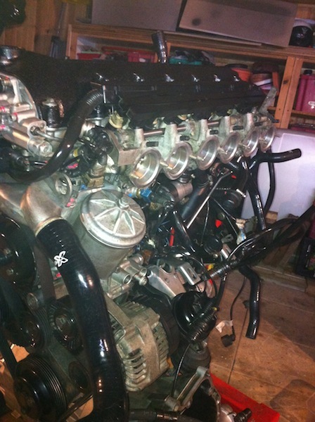

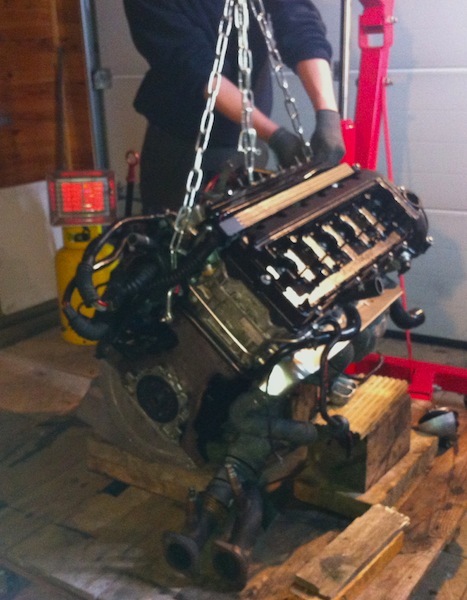

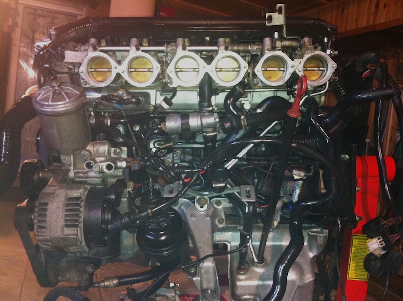

Tout d'abord le moteur fini et nettoyé : C'est beau, dommage qu'il ne restera pas longtemps tout propre.
Désolé pour la qualité de certaine photos, mais en bossant parfois je mets des saletés partout.

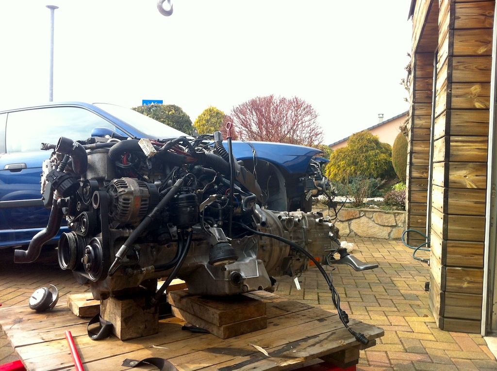

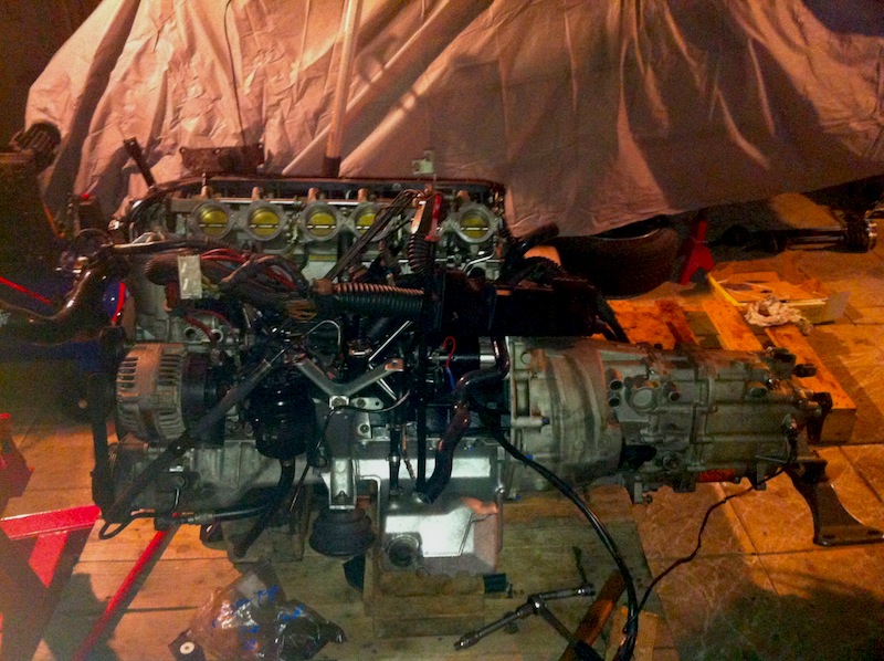

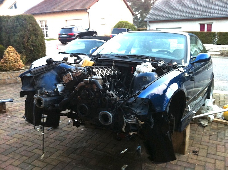

Ici dépose du moteur de sont support pour y greffer l'embrayage tout neuf ainsi que la boite 6 vitesses.
Ici on voit le volant moteur.
Montage du disque d'embrayage suivit du mécanisme, le tout est bien centré.

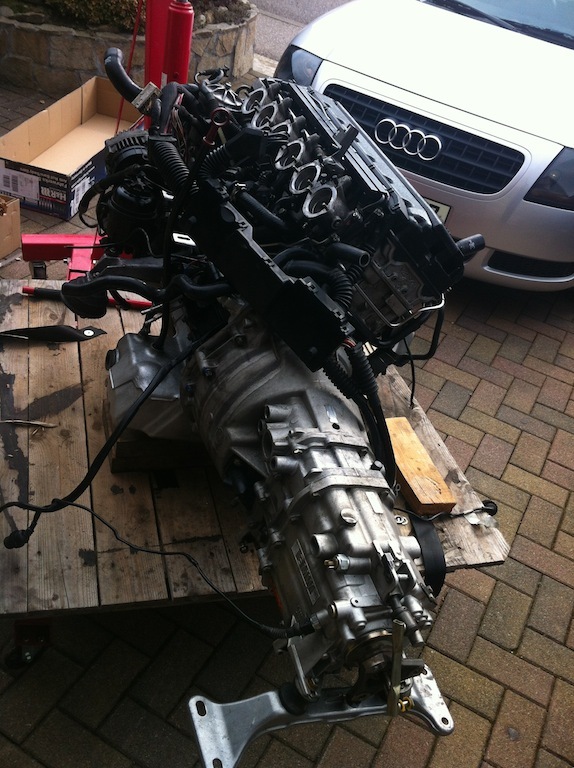

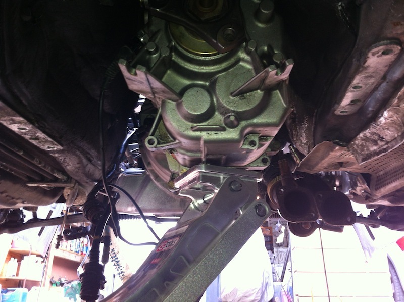

Montage ensuite de la boite ainsi que du démarreur tout neuf.
Il est quand même énorme cet ensemble moteur + boite.

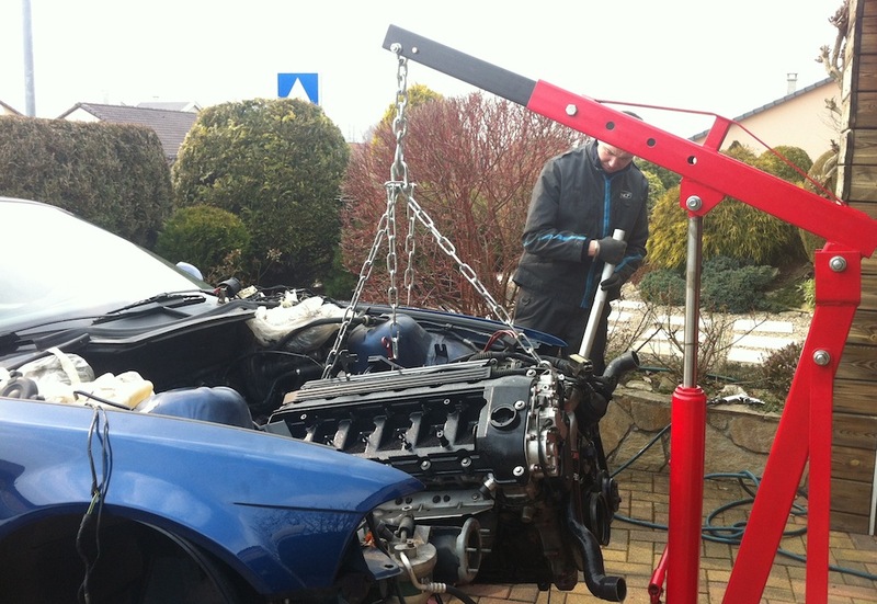

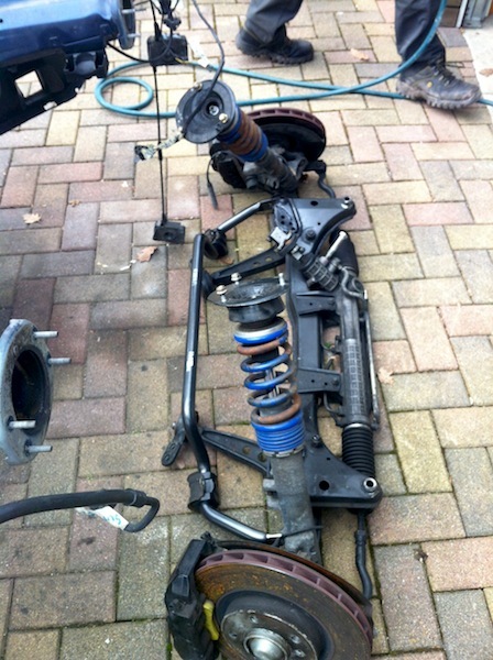

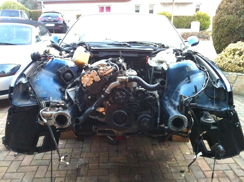

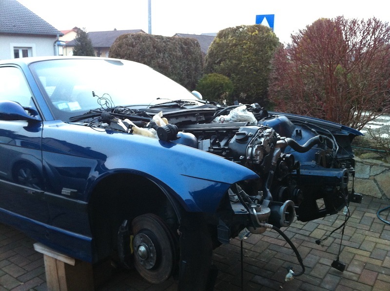

Pour remettre le moteur, il fallait d'abord mettre en place le train avant au sol, puis passer le moteur au dessus. Quelle galère avec la chèvre. Il n'était possible qu'ensuite de monter le train avant pour finir par fixer le moteur sur ses supports tout neuf.
Voila les photos avec le moteur en place. C'était une grosse journée de boulot quand même. Mais ça fait vraiment du bien au moral.
Il reste cependant a fixer les différentes commandes de boite, j'ai complètement oublié de monter tout ça avant de tout mettre en place.
L'euphorie surement ...
Puis tout rebrancher, tout contrôler, changer l'arbre de transmission pour mettre celui de 3.2 à la place. Au passage la boite 6 s'adapte super bien.
Voila la suite demain, malheureusement je travaille demain matin.

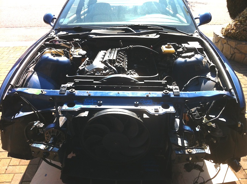

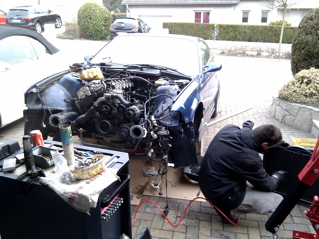

Après-midi passée chez Peunje, j'arrive, il y avait déjà pas mal de trucs faits : traverse de boîte, tringlerie, bataille avec l'arbre de transmission...

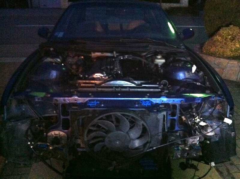

Au programme, plein de petites choses, fixation de pas mal de durites : direction assistée, mastervac, chauffage... Fixation définitive de la barre anti-roulis avant et de ses biellettes, des triangles, des masses du faisceau électrique et de la face avant avec radiateurs et ventilo. J'en oublie peut-être...
Propriétaire très perfectionniste, chaque détail est pris en compte, tout est fait dans les règles de l'art, du très beau boulot, cette M3 est dans un superbe état, beaucoup de soin est y apportée !
Une tite photo pour illustrer, Nicolas en train de nettoyer minutieusement chaque rangée des radiateurs au compresseur :  :-D
Encore un peu de boulot jusqu'au redémarrage, mais ça devrait plus tarder... Le bout du tunnel est proche, content pour toi !  :nickel8:

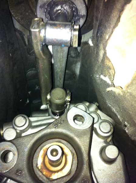

La tringlerie en place ce coup ci. Rien est oublié. J'ai tout tester les vitesses rentrent super bien. J'ai bien graissé la rotule et les différents axes.
Petite photo de l'installation avant de finir de monter les supports de boite.

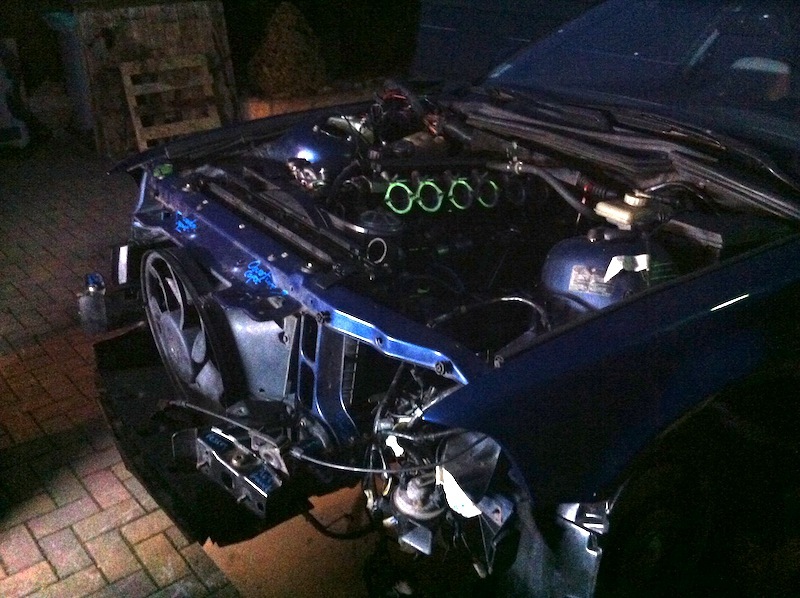

Les photos finales après une bonne après midi de boulot :

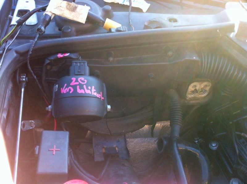

Ah bah bonne idée pour voir le démarrage de visu ! Sur tes photos, on voit tes annotations sur la face avant, terrible ! :W

Matt : Mdr oui, il faudra quand même que je les enlèves à la fin :).

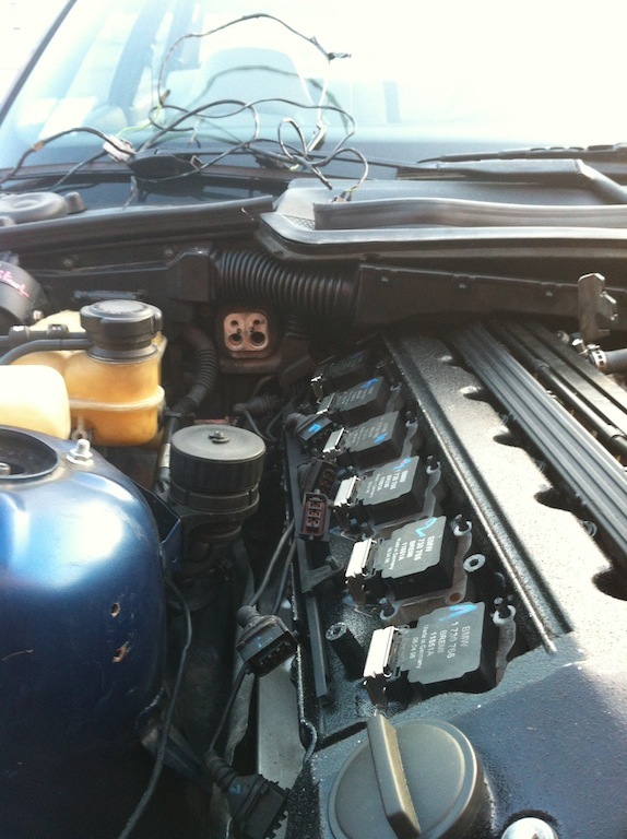

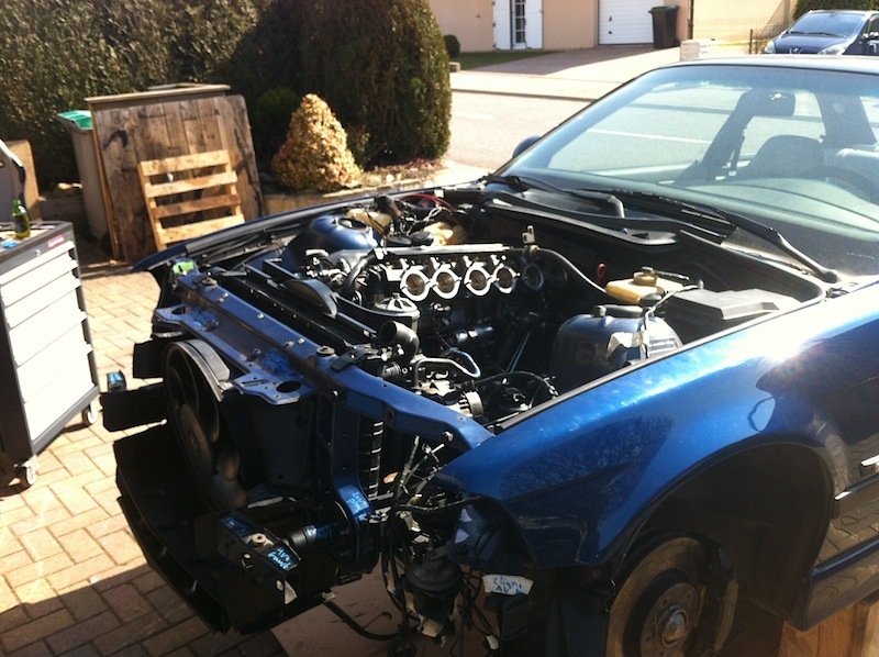

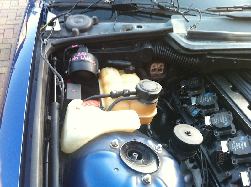

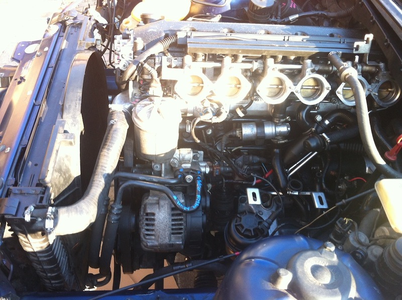

Sinon les avancées du jour :
Circuit d'huile fini.
Circuit d'eau fini.
Alimentation générale rebranchée.
Tous les plastique de la baie moteur sont mis.
Ventilo et différents radiateurs branchés.
Bougies NGK pk9b en place.
Bobines en places.
Franchement j'ai passé un temps fou a tout mettre bien comme il faut. Je ne voulais pas d'une baie moteur de manouche. lol
Je pense que je suis bon pour commencer à tout remplir de partout.

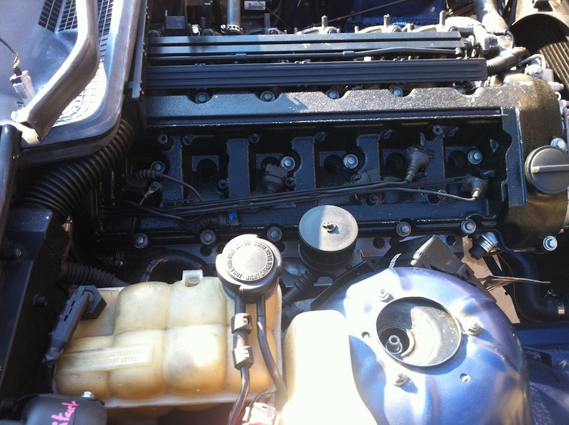

J'en ai bien chier ici a tout déméler et faire un remontage propre.
Il y a de la place sans le visco :).

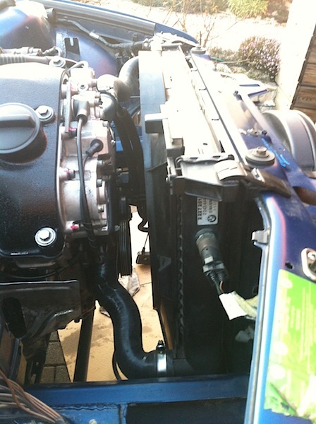

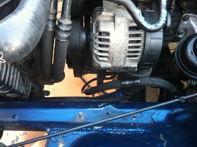

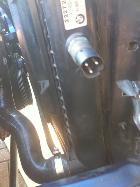

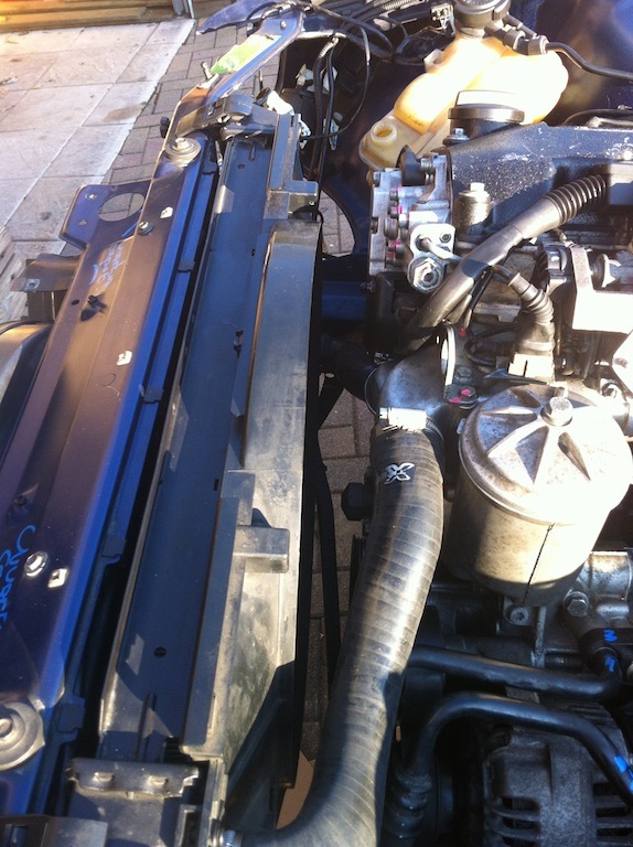

Ici la sonde du radiateur, je voulais la changer pour la remplacée par celle livrée avec le kit de suppression de visco. Cependant la fiche de branchement n'est pas la même. (qu'elle daube).
Donc qu'est il possible de mettre pour éviter de faire surchauffer mon moulin ? Je crois qu'il est possible de passer par une de 318 ? Auriez vous des détails ?
Remise de l'écope de refroidissement d'alternateur.
Voila pour aujourd'hui.
