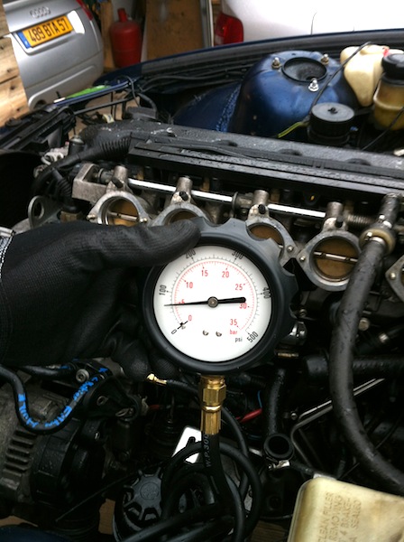

Moteur près à démarrer, mais quand je l'amorce au démarreur, je n'ai toujours pas de pression d'huile.
Faut il démarrer vraiment le moteur pour qu'il tourne assez vite pour avoir une pression ?
Pour info j'ai mis 5 ou 6 coup de démarreur en amorçant a chaque fois une dizaine de seconde.
Un peu dégouté la.
ton huile est-elle monté jusqu'au arbres a came?
si oui normalement c'est bon après je ne suis pas un expert des S50
Non j'ai vérifié en enlevant le cache culbu.
Mais visiblement je n'ai pas assez insisté sur le démarreur. Il faut faire des series beaucoup plus longues.

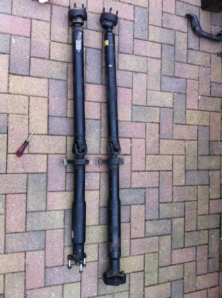

Pour commencer les photos de la différence des arbres de transmission entre celui de 3L (le long) et celui de 3.2 (plus court). Je n'ai pas pris de photo pour le remontage de l'échappement et des lambdas.
Du coup j'ai changé le joint et remis de la graisse au bout de l'arbre.

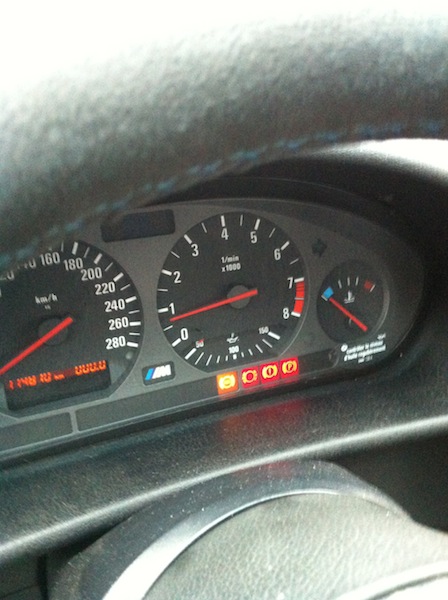

Mais sinon ce qu'on a tous attendu depuis 8 mois : le démarrage.
Effectivement le problème n'était pas inquiétant : On a finalement essayé d'amorcer le circuit d'huile par dépression, mais ça n'a pas marché. L'huile était vraiment trop épaisse.
Du coup on a rempli d'huile par le bocal du filtre a huile et on a tout mis sous pression a l'aide d'une chambre a air + compresseur.
Au coup de clef le moteur a démarré au quart de tour et la pression a tout de suite monté.
Vraiment heureux, j'en avait presque les larme aux yeux  :cheers: .
On a laisser tourné le s50 pendant 5 min, rien a dire il tourne super rond. Pas de bruit suspects, le collecteur fume pas mal mais je pense que c'est normal avec tous les produit qu'il s'est pris.

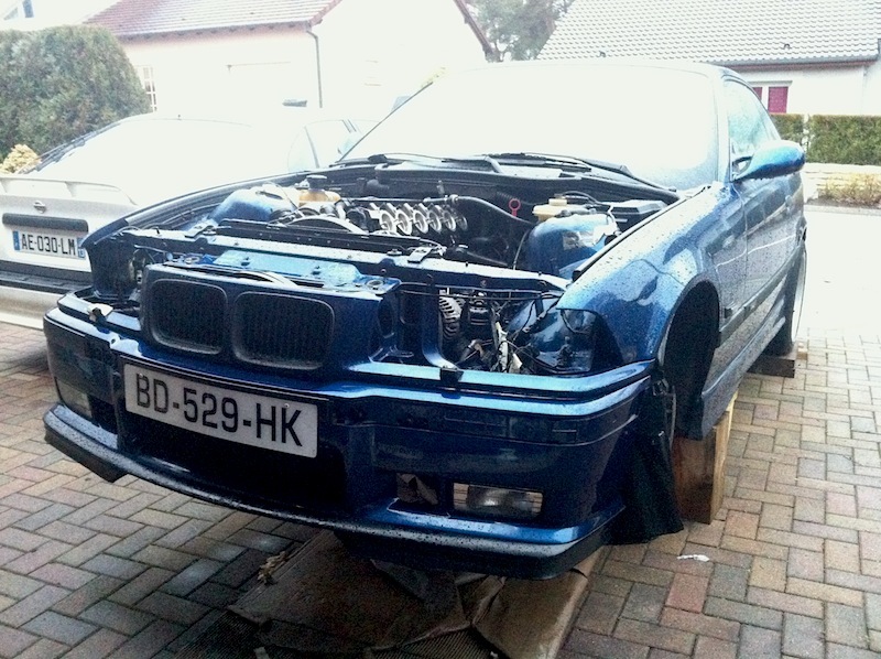

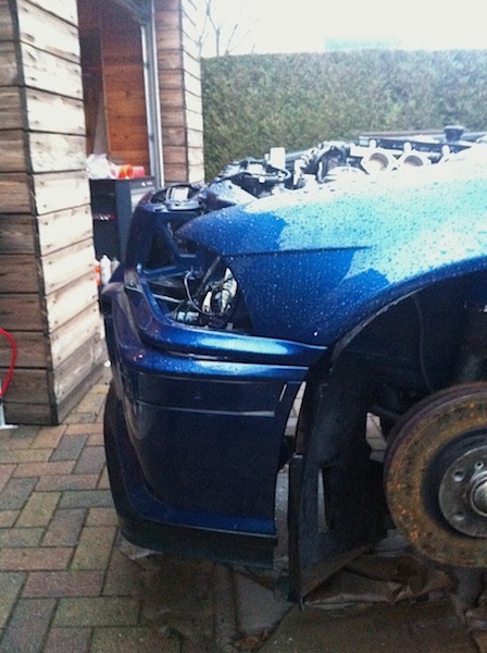

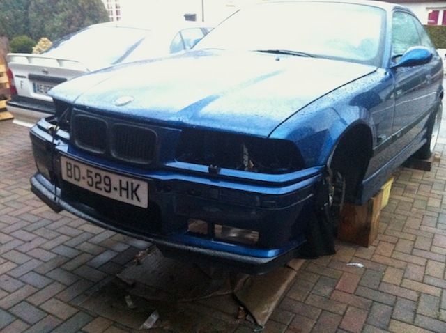

Ce soir j'ai profité d'une petite accalmie au niveau du temps pour remonter la calandre et le pare choc. Bon pour le moment j'ai tout aligné du mieux que j'ai pu. Il y aura sans doute un réglage final avec le capot. (Il est juste posé dessus pour le moment).
Malheureusement au bout de 10 minutes, la pluie était de retour. Donc j'ai bossé la goute au nez avec un copain.
Pas trop compliqué pour un soir après le boulot, c'est parfait.
Elle reprend forme !
