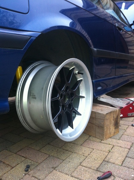

Oui carrément j'aime trop ces jantes. Mais il faut maintenant que je trouve deux BBS RK001 pour l'avant. (8" ET 35) Au moins je serai sûre que ça passe avec les gros freins.
dommage que les mienne sont en 18 car sinon on aurai fait échange car je suis en ET 35

Remplacement des 4 pneus sur mes jantes //M. Je pensais tester les fk453.
Je garde deux jantes sur les 4. Je vais racheter un jeux de 4 jantes dans les bonnes dimensions. Et je revendrai un set complet dans la foulée.

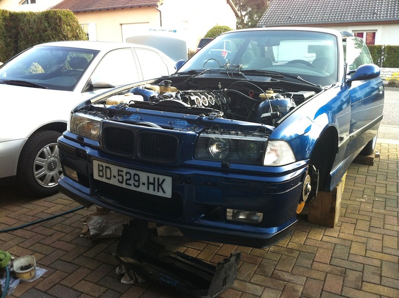

Ce weekend programme chargé.
- Retombé toute la ligne pour changer les silentblocs et enlevé le support de xpipe.
- Mise en place des tôle par chaleur.
- Purge de l'embrayage. (Vraiment merdique au passage car il a fallu déposer le récepteur.
- Mise en place de toute la boite à air et des dernières connectiques.
- J'ai malheureusement cassé un des goujons qui tien le cable d'accélérateur au manchon de papillon. Il faut que j'en commande un du coup.
- Mise de l'auto sur ses 4 roues.

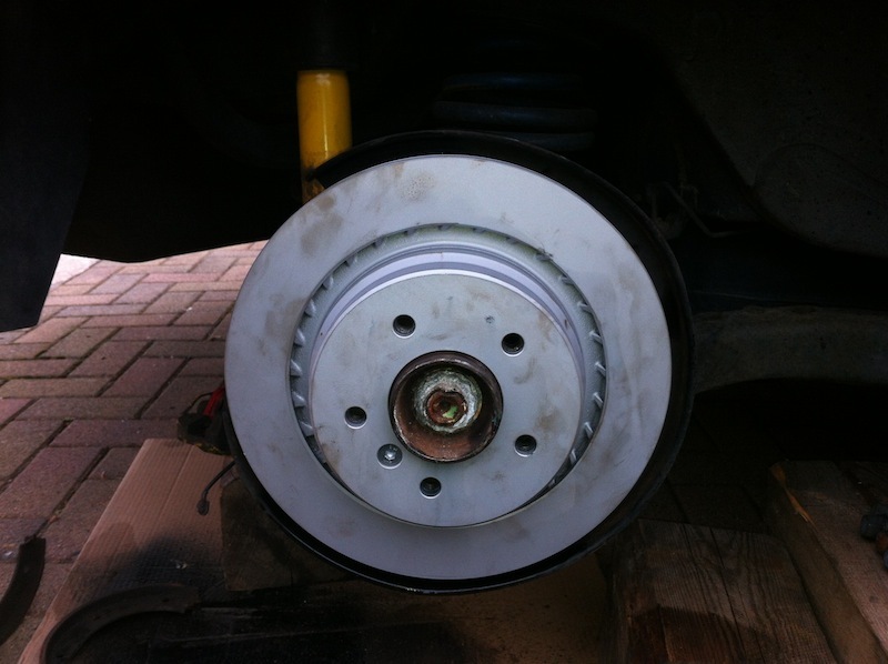

- Remplacement des plaquettes + disques ar + garniture frein à main (hyper merdique a faire).

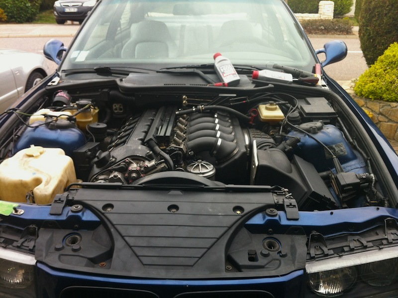

Bon sinon après un premier tour euphorique, je me rends vite compte que le moteur tourne sur 5 cylindres. Du coup vérification :
- Des bougies + bobines. -> RAS
- Les compressions -> RAS, elles sont toutes à 11.5b :). Impeccable.
Comme j'avais l'étincelle, les compressions et l'essence, je commençais à ne plus savoir quoi chercher.
Mais c'était finalement une des fiche d'un injecteur qui était tordu + la rampe mal fixée. Du coup le moteur tourne enfin super rond.

Sinon quel bonheur, j'ai fais un petit tour dans le quartier et le moteur va vraiment bien.

Faire peindre deux jantes BBS RK.
Montage des pneus sur les nouvelles jantes.

ça fait vraiment plaisir de la voir sur ses roues !!! beau boulot nico, t'en es venu à bout !
super taf! mais j'espere que ta pas monter les disques arriere comme ca, il me semble que tu a inversé droite et gauche...

Gegette : Ah mince, je ne savais pas qu'il y avait un sens pour les disques. Du coup j'ai pas regardé plus que ça. Bon ben je suis bon pour redémonter mais ça ira vite vu que rien n'est grippé.

la seule chose qui les differencie, c'est les ailettes de refroidissement.Regarde tes disques avant, c'est pareil. Et je crois que c'est écris sur le carton d'emballage, right ou left.
