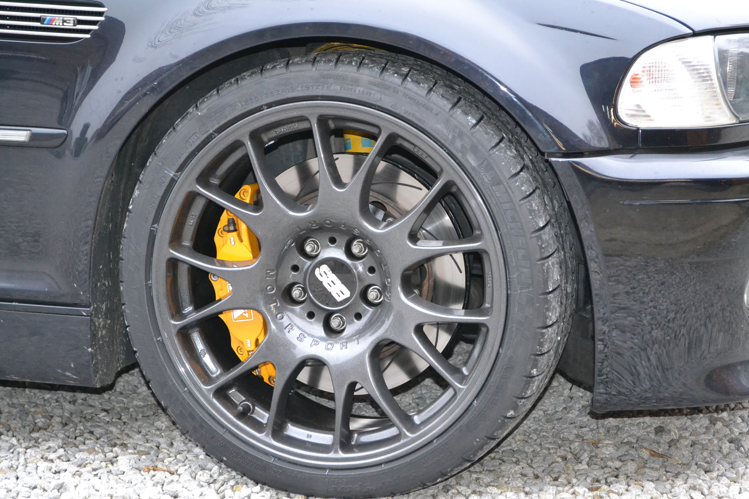

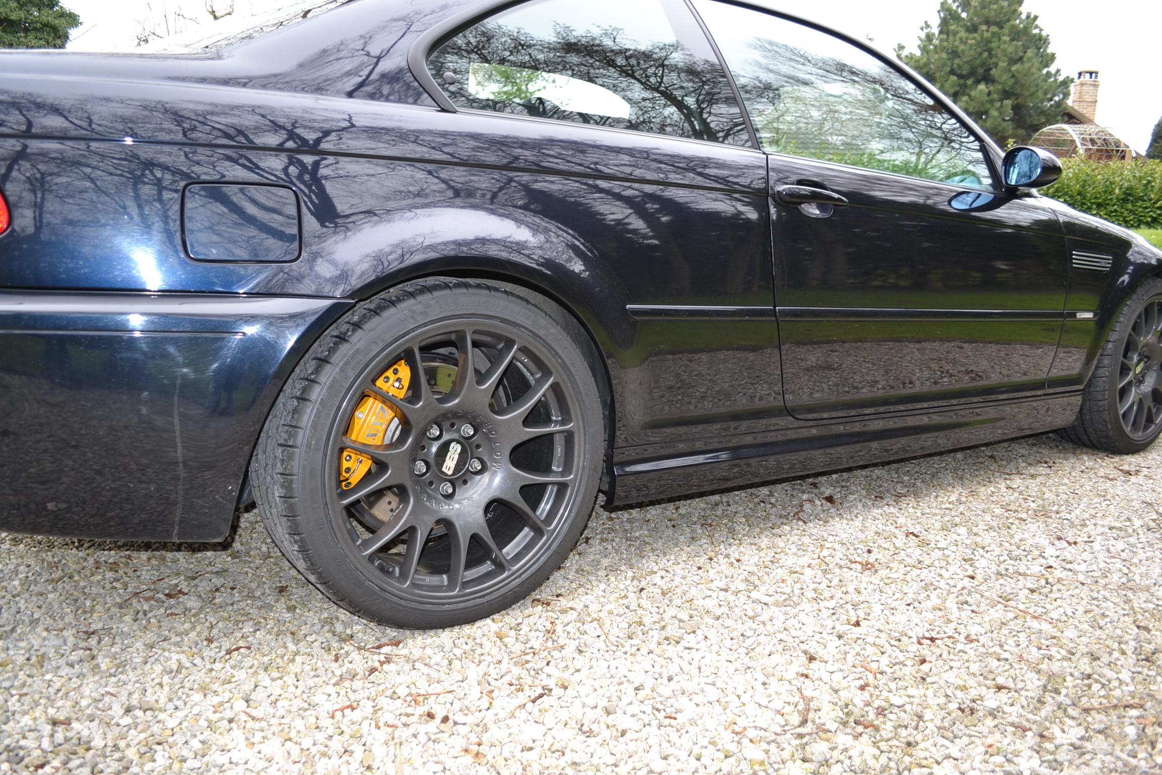

J'ai refait tout le système de freinage de ma M avec une solution que l'on voit pas souvent en France mais très populaire aux US, la je suis en phase de test et c'est à mon avis assez concluant
Le niveau de performance et d'endurance est enfin en rapport avec les prétentions de l'auto, pour moi c'est comme ça qu'elle aurait du sortir.
Comme quoi des disques en 325 AV , 328 AR et des etriers mono piston en 60mm AV et 48mm AR peuvent faire le taf, le tout sans grognement ni bruit de locomotive au freinage en ville.
Je ferais un topic complet sur le sujet bientôt.

oui j'ai tout monté en performance friction, j'ai gardé que les disques AR d'origine
j'ai refait à neuf les 4 étriers origine aussi.
l'idée m'est venue de la
http://www.b1a.co.uk/andy/PF.html
