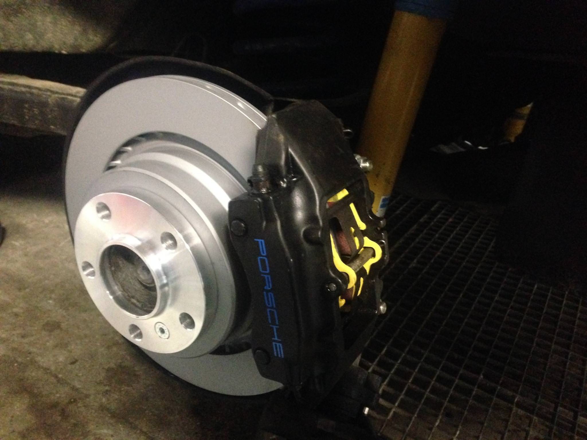

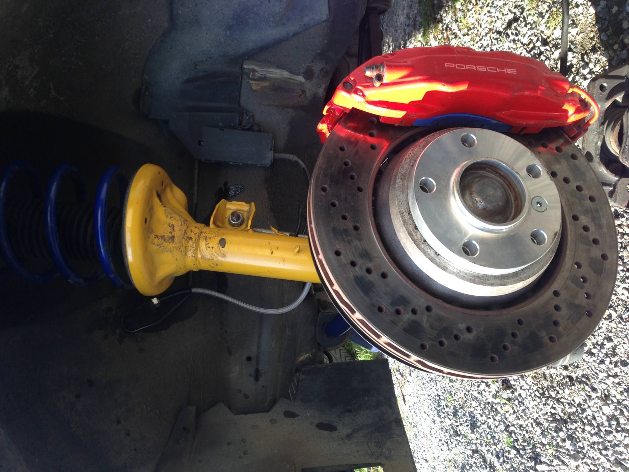

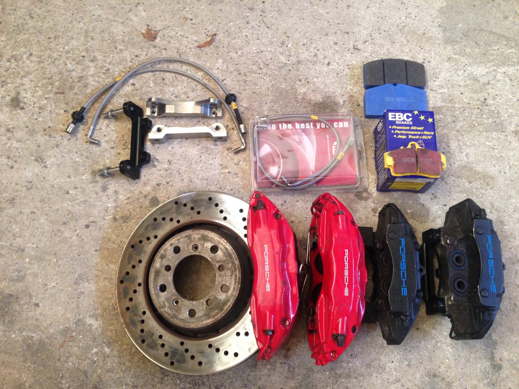

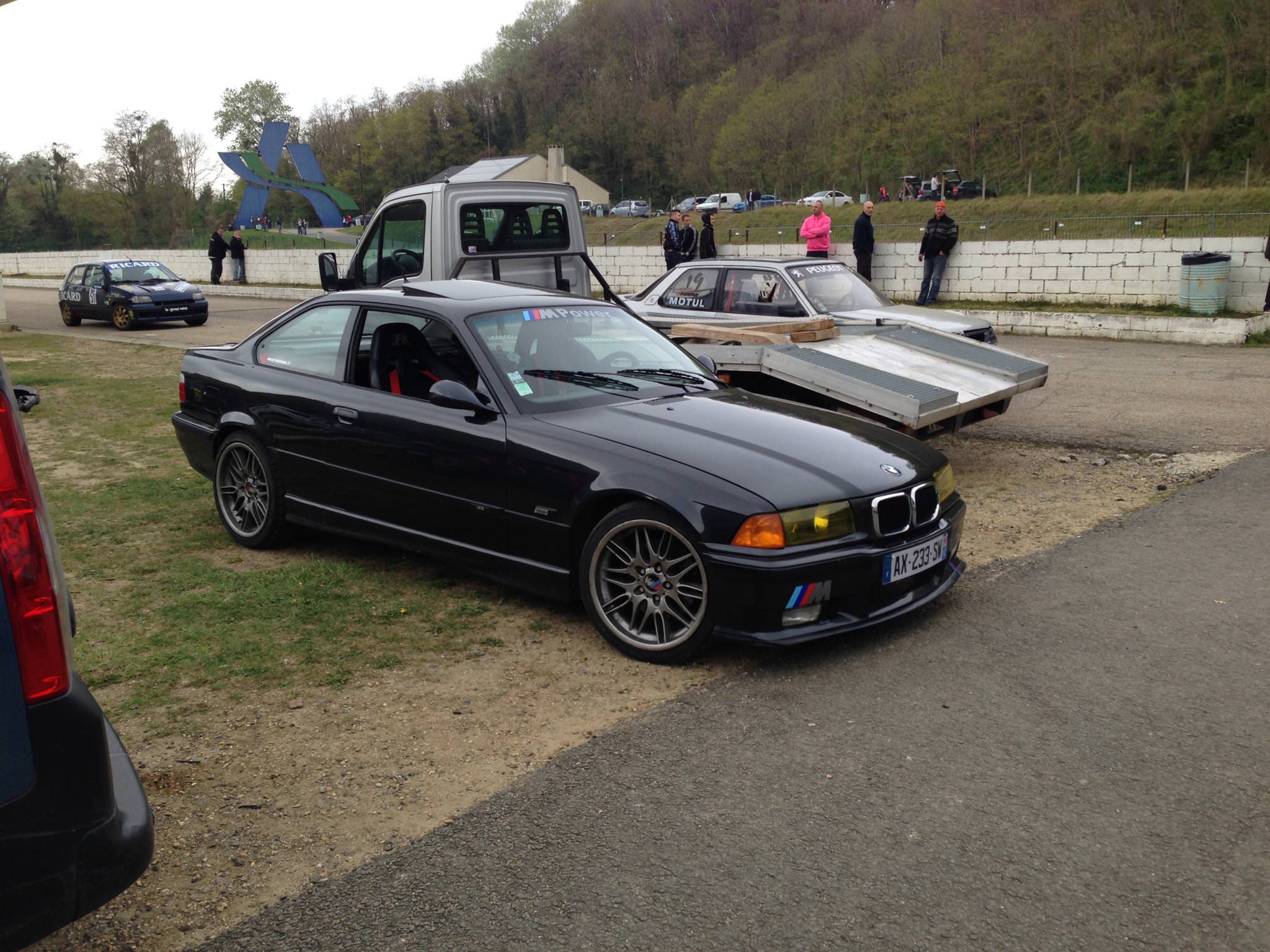

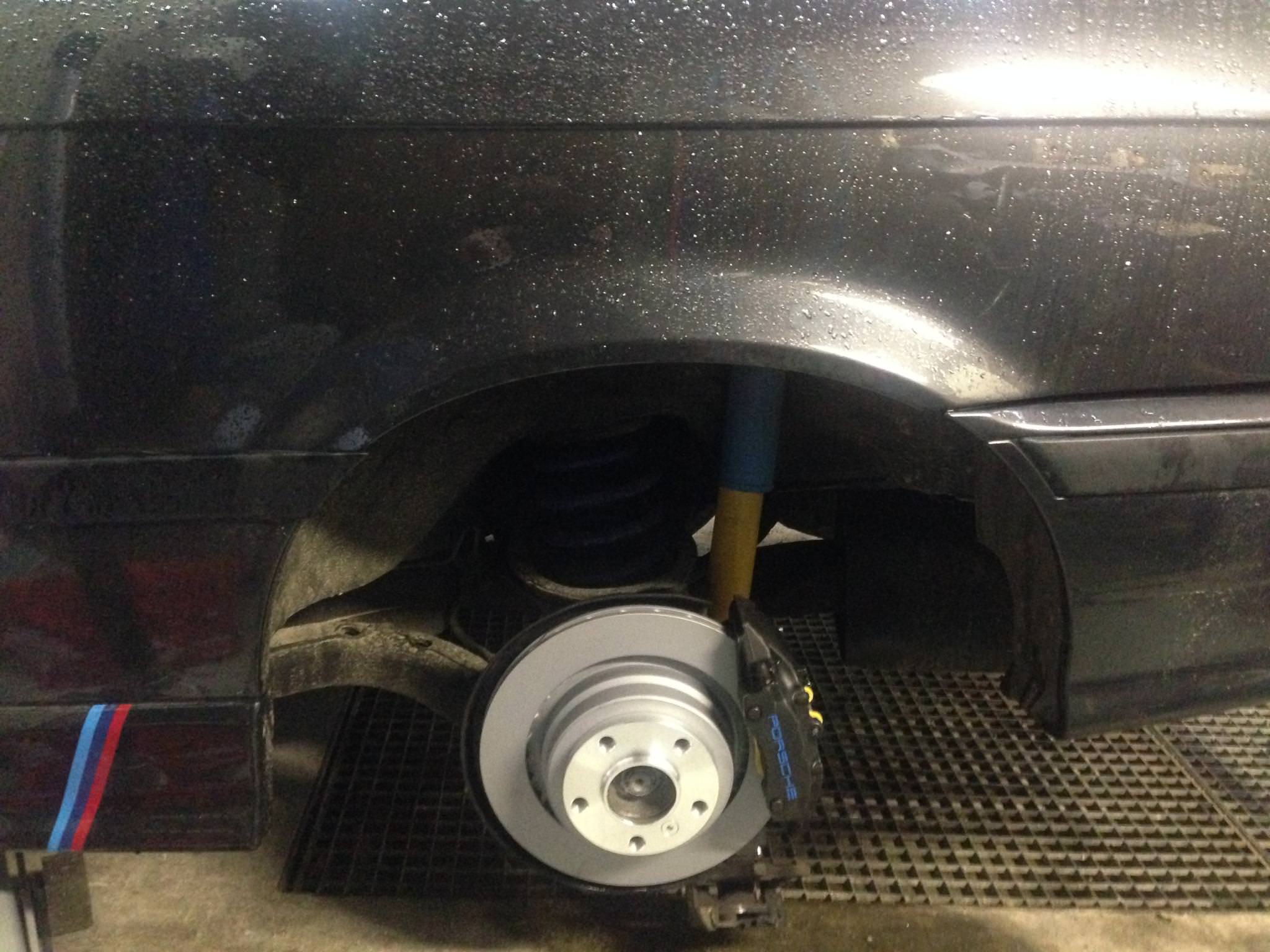

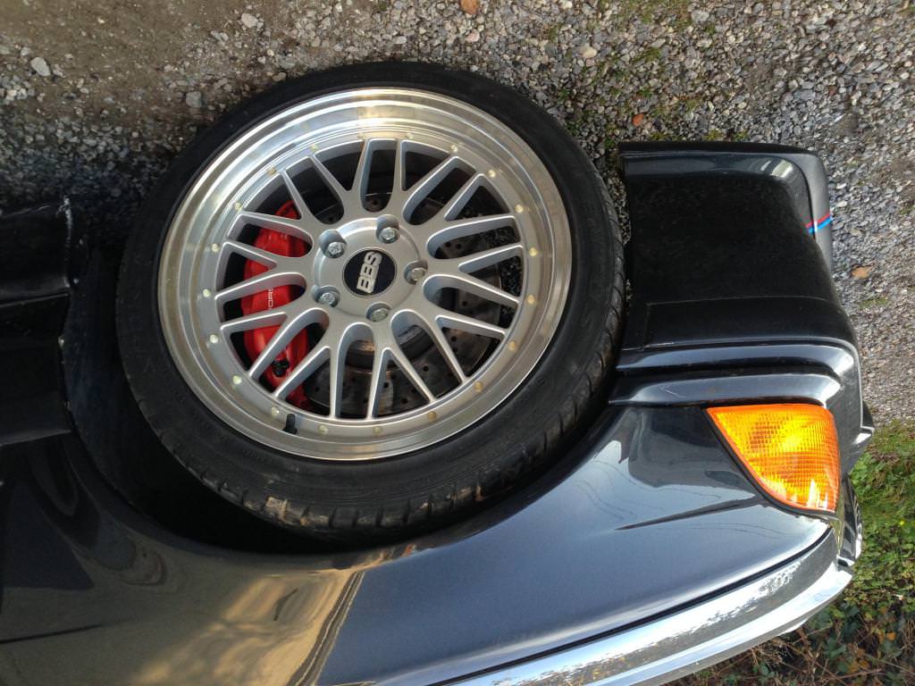

quelques photos sur piste et montage des freins porsche

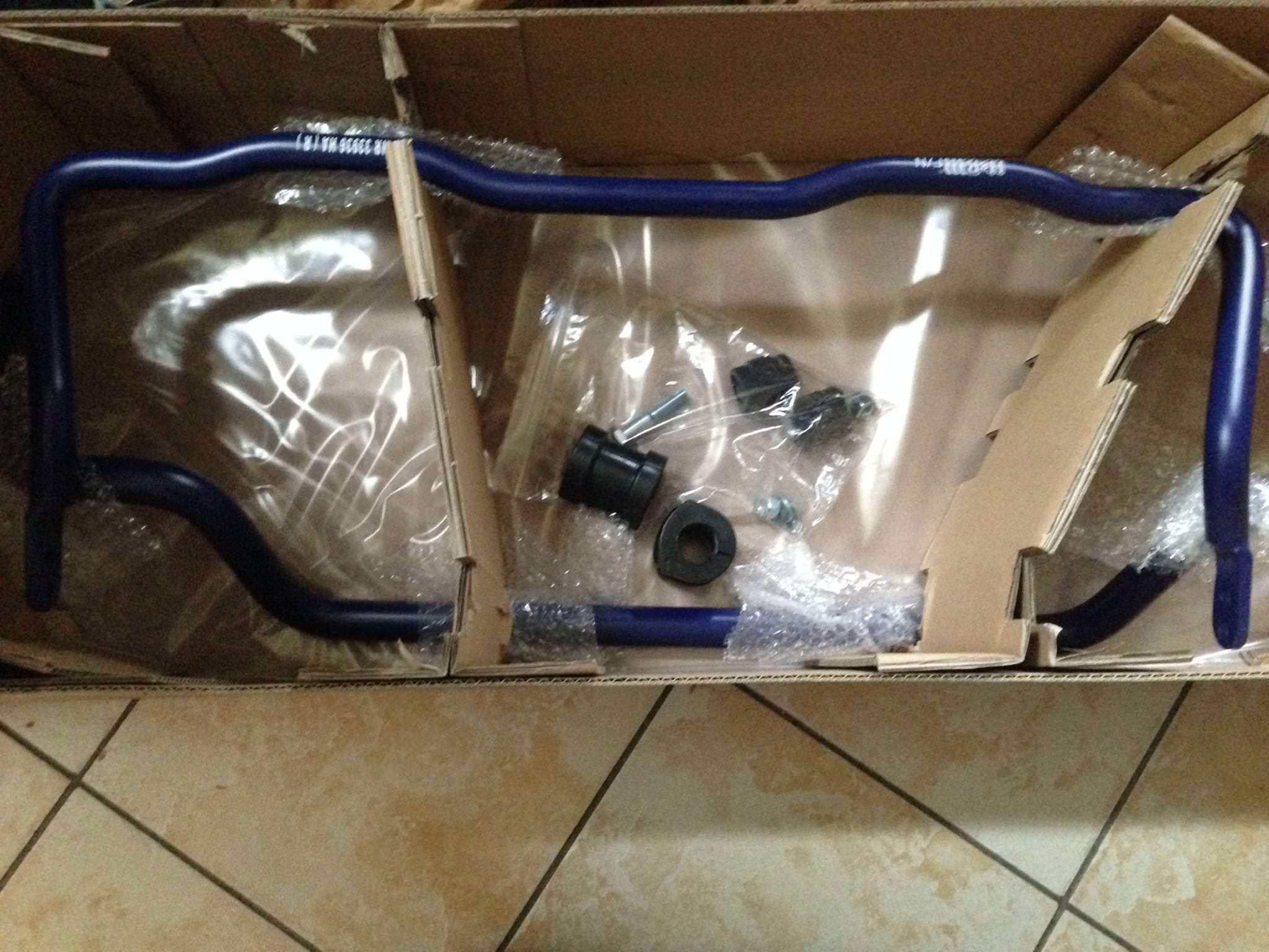

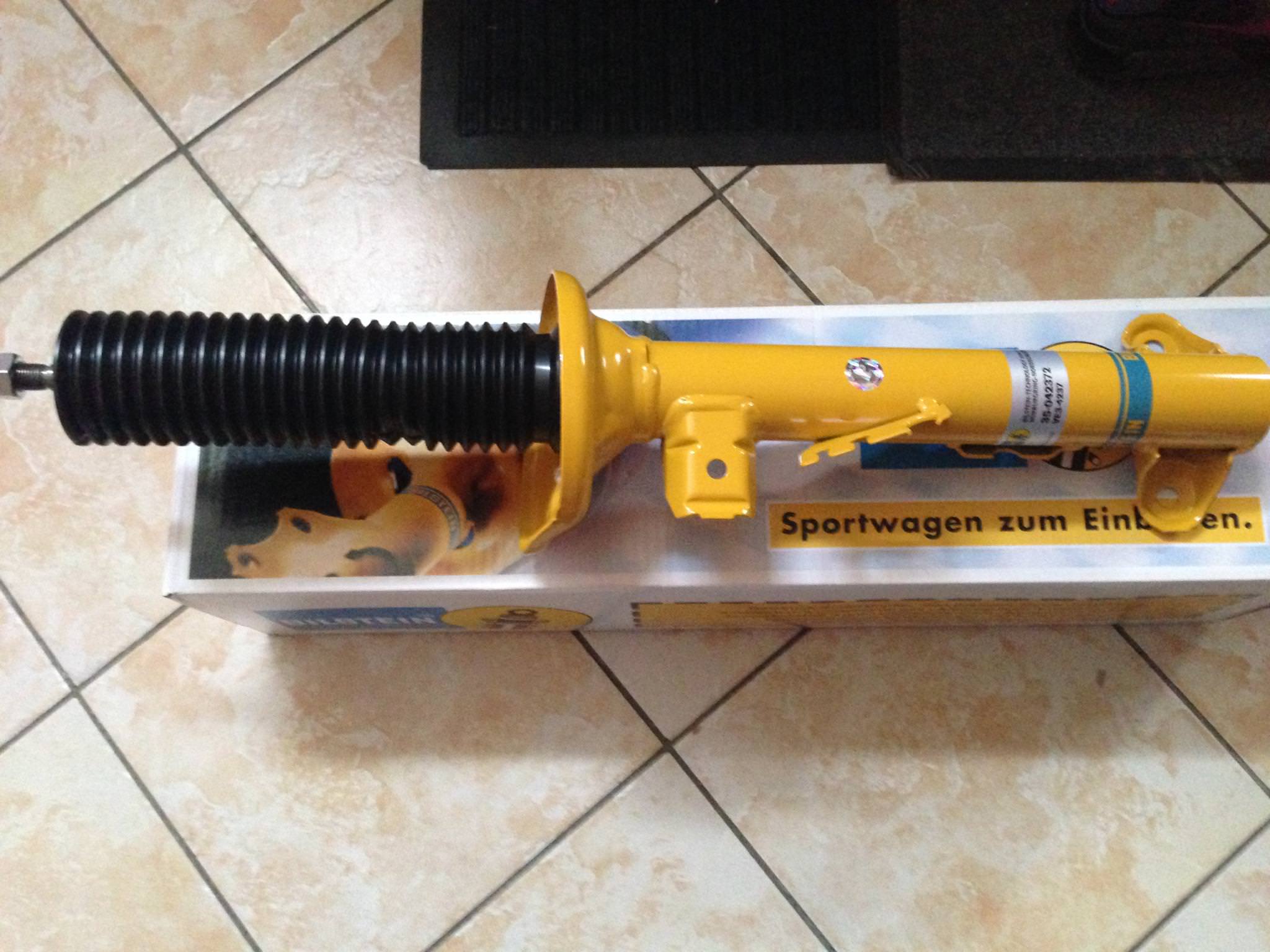

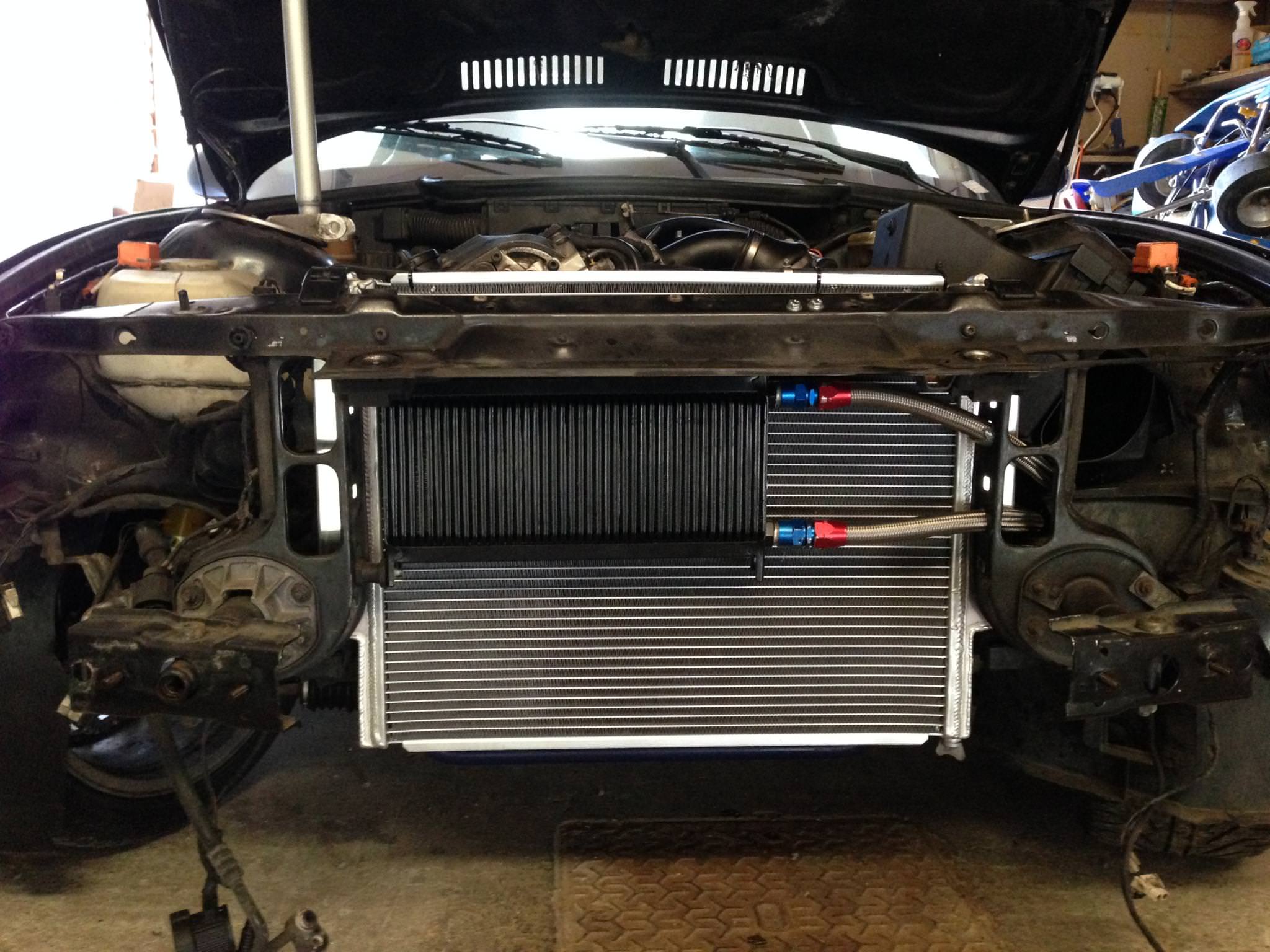

niveau moteur j ai monte des nouveaux coussinets de bielle une pompe a huile et un carter de 3.2 suppression de la climatisation et de la pompe a air monter un radiateur d huile 44 rangees un radiateur d eau grosse capacite en alu un filtre a air KN dans la boite a air d origine ligne supersprint race , silencieux remus dtm qui va virer
trains roulant j ai pose 4 bielstein B8 , barres anti roulis HR ,tirant arriere  reglable D2 racing , coupelles 3.2 inversee ,etriers avant porsche 993 turbo (big red) plaquettes pagid rs4.2, disques m3 E46 , etriers arriere porsche 996 plaquettes EBC yellow stuff ,durites aviations aux 4 coins , tous les silents blocs des trains sont neuf en origine et ce week end j ai pose un couple court 3.73

Sympa ta M! Tu l'as trouvé ou ton radiateur d'huile?
Thanks
Je l ai trouvé sur NSB concept j avais déjà mis le même sur mon ancienne 205 turbo il va bien mais il faut faire de la place lol

Merci pour l'info du radia. Je suis allé voir, ça pique 500 balles le kit radia Ça attendra un peu
Jolie bête! effectivement on a des configuration qui se rapproche si ce n'est que tu as des gros freins :nickel8:
tu as une réel différence avec le gros radiateur d'eau et d'huile?
perso j'ai jamais eu de soucis de chauffe au Ring ni en mode arsouille, après j'ai jamais fais de journée piste a Croix ou Folembray comme tu as pu faire :)
Pour tout te dire j ai monté les freins pour aller sur le ring mais pour le radiateur d huile et d eau ils étaient abimé d ailleurs la dernière fois que je suis aller a folembray j ai cassé le radiateur d huile sur la route du retour (patte de fixation puis il a trainé par terre et la la cata lol bricolage maison pour finir la route du retour )donc pour changer autant mettre du gros modèle sinon je n ai pas encore testé sur la piste depuis je te dirais ça ;-)
