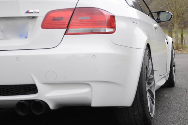

Et20 mais quelle largeur ? Je suis aussi en Et20 avec des cales des 12, à l'arrière ça touche un poil...

Moi je suis en 9,5 par 19 ET20 devant avec cales de 10 ( 245) et en 10,5 par 19 ET20 derrière avec cales de 12mm ( 295)
Ah oui du 295! çà fait 30mm de plus en largeur alors çà peut expliquer que cà touche.c'est 295 par 25 ou 30 mais dans les 2 cas tu n'as plus le bon développement.
Par 30, sur mes BBS LM j'étais en 285/25/20 par contre !
Pour le développement, pas grave ,j'ai gardé mes roues OEM ;)

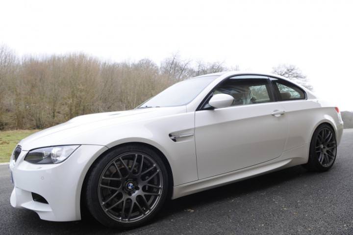

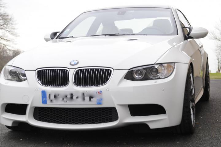

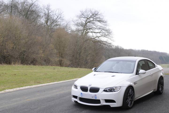

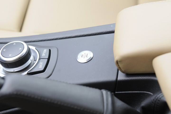

Voici quelques photos illustrant le montage des VMR 718 ET 20 et cales de 12 aux quatre coins.

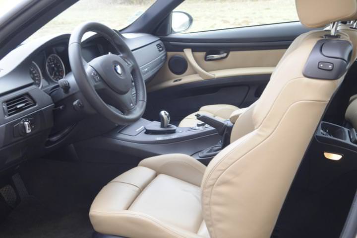

Vous remarquerez sur la console centrale le bouton qui commande les kw.

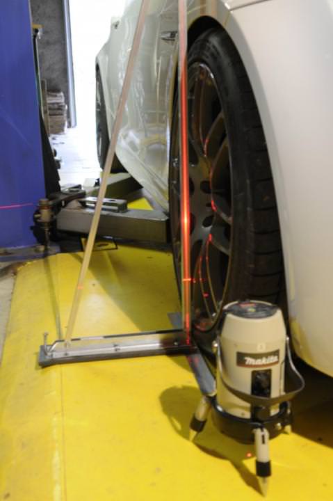

Une méthode de réglage de carrossage peu courante mais redoutablement performante, je mesure au pied de profondeur la distance max et mini divisée par 520 car 19 pouces, cotangente et j’obtiens la valeur en degré.
