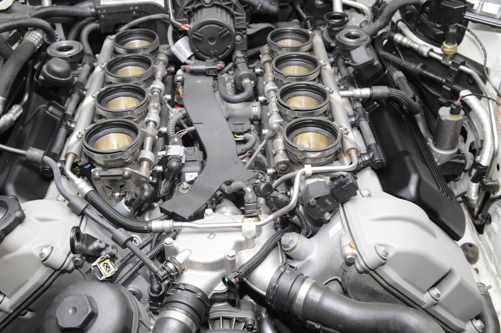

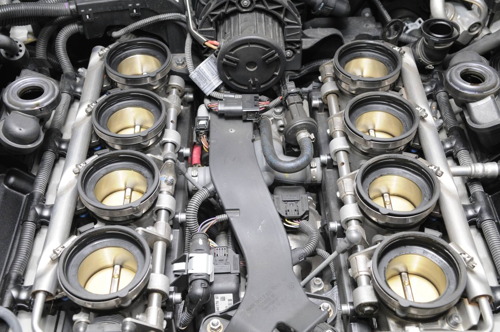

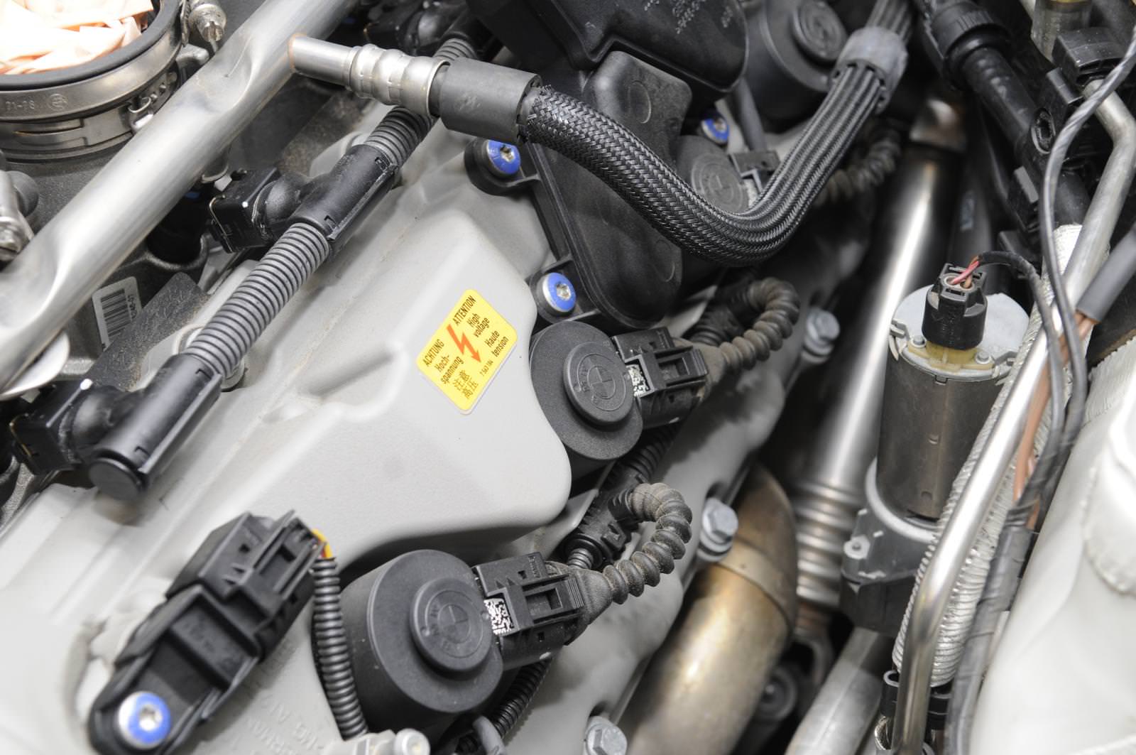

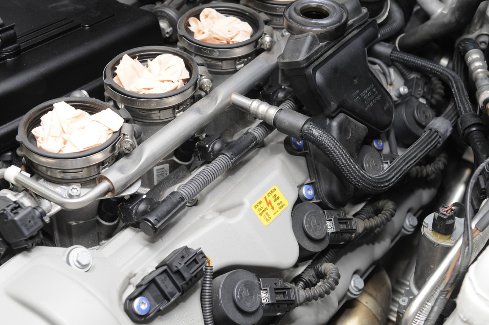

Entretien général avant la piste, contrôle bougies boitier papillon... Vidange moteur avec ht96.

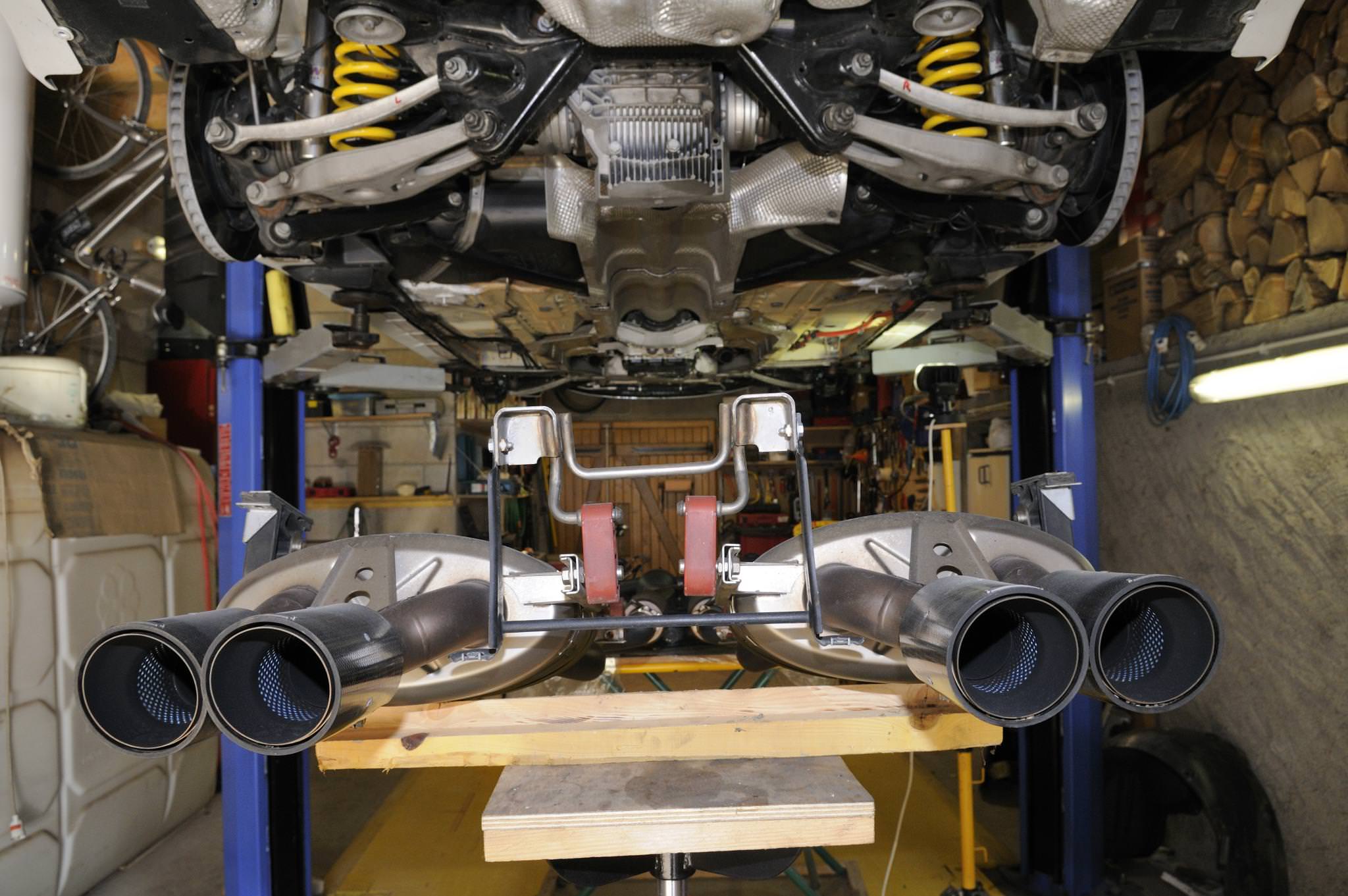

Bonjour à tous.Après avoir roulé en conditions mixtes pendant 1 an,j'ai décidé de destiner ma M à un usage exclusif piste.Un certain nombre de modifications s'impose comme le gain de poids,le remplacement des radiateurs d'huile moteur et boite,le remplacement des silen bloc du berceau AR,les suspension,etc.....Voila les premieres photo du long travail entrepris.

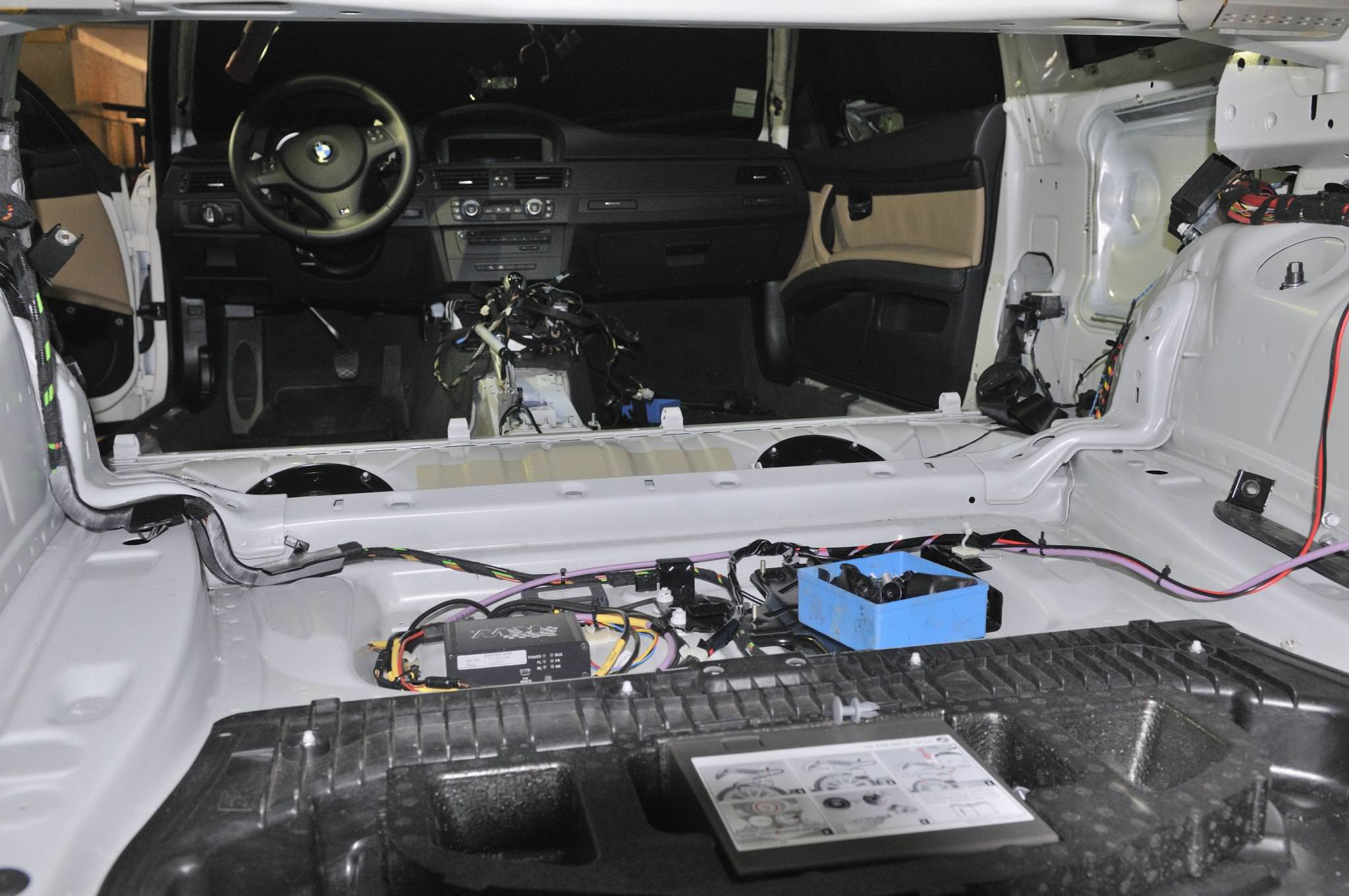

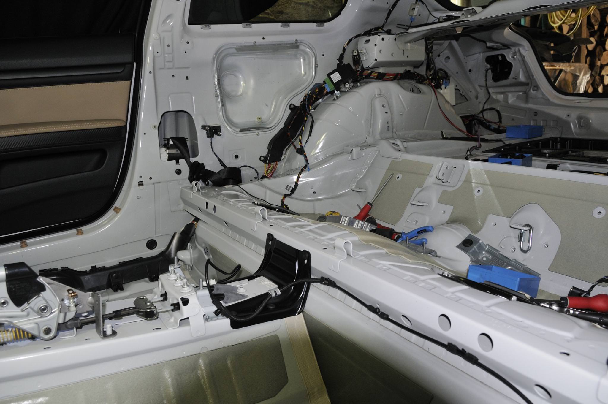

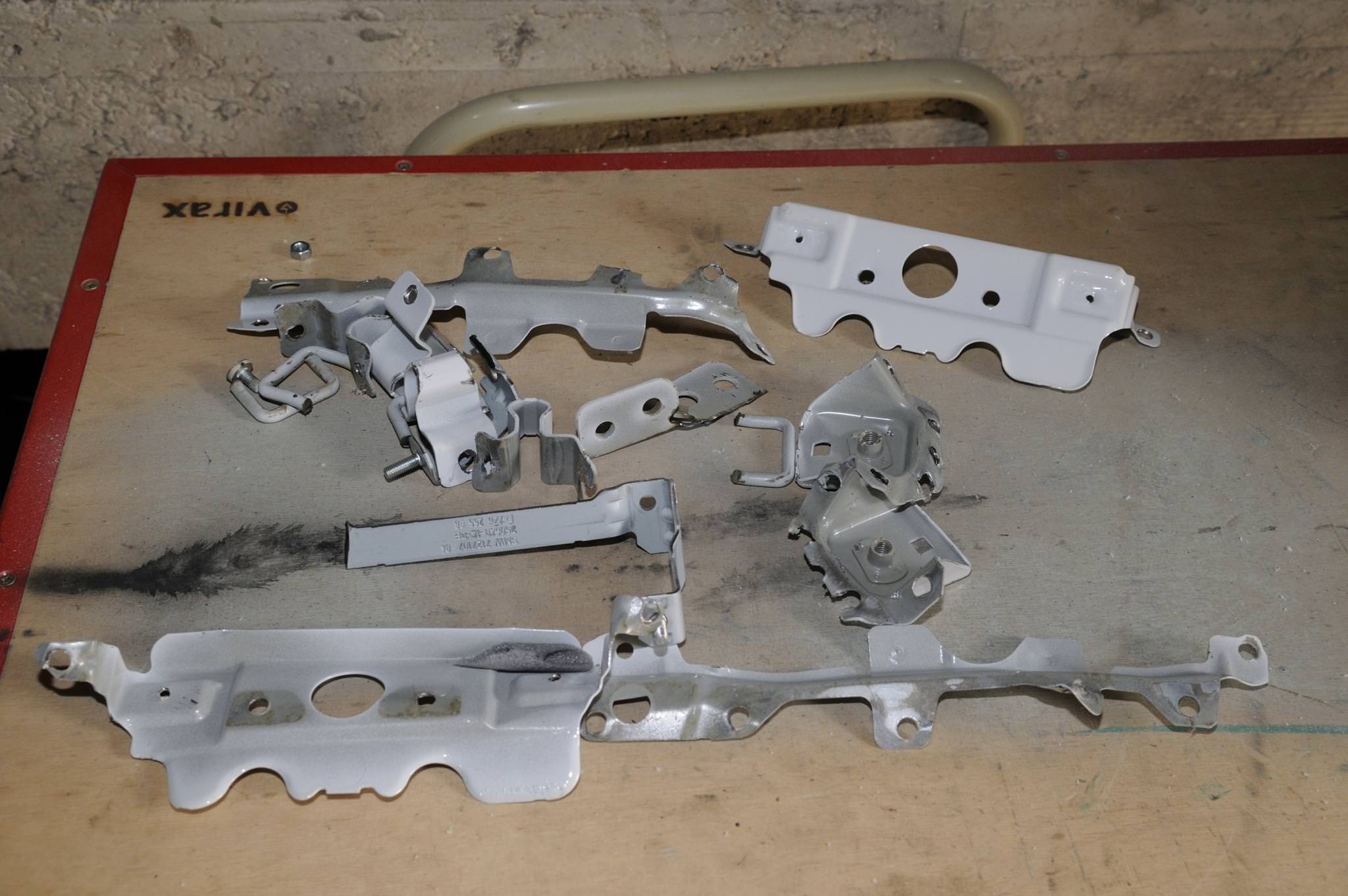

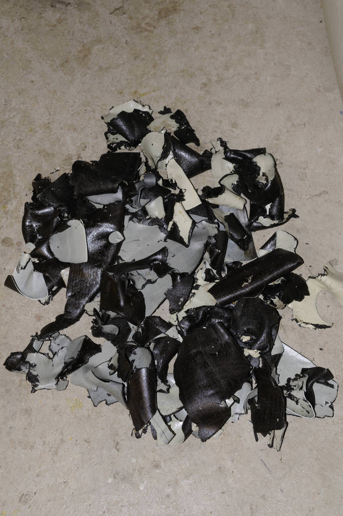

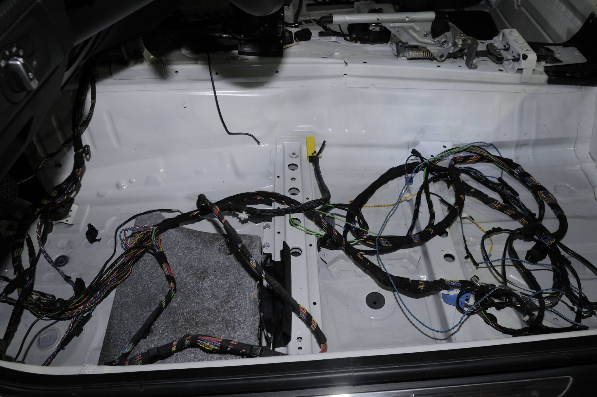

Merci à tous.Je continue la cure d'amaigrissement en suprimant tout ce qui n'a plus de fonction pour une utilisation piste (gps,bluetooth,hifi.....et aussi tout ce est garniture de pavillon,habillages divers.Je vire aussi tous les bouts de tolle qui me paraissent dangereux ou chiants en les dépointant.

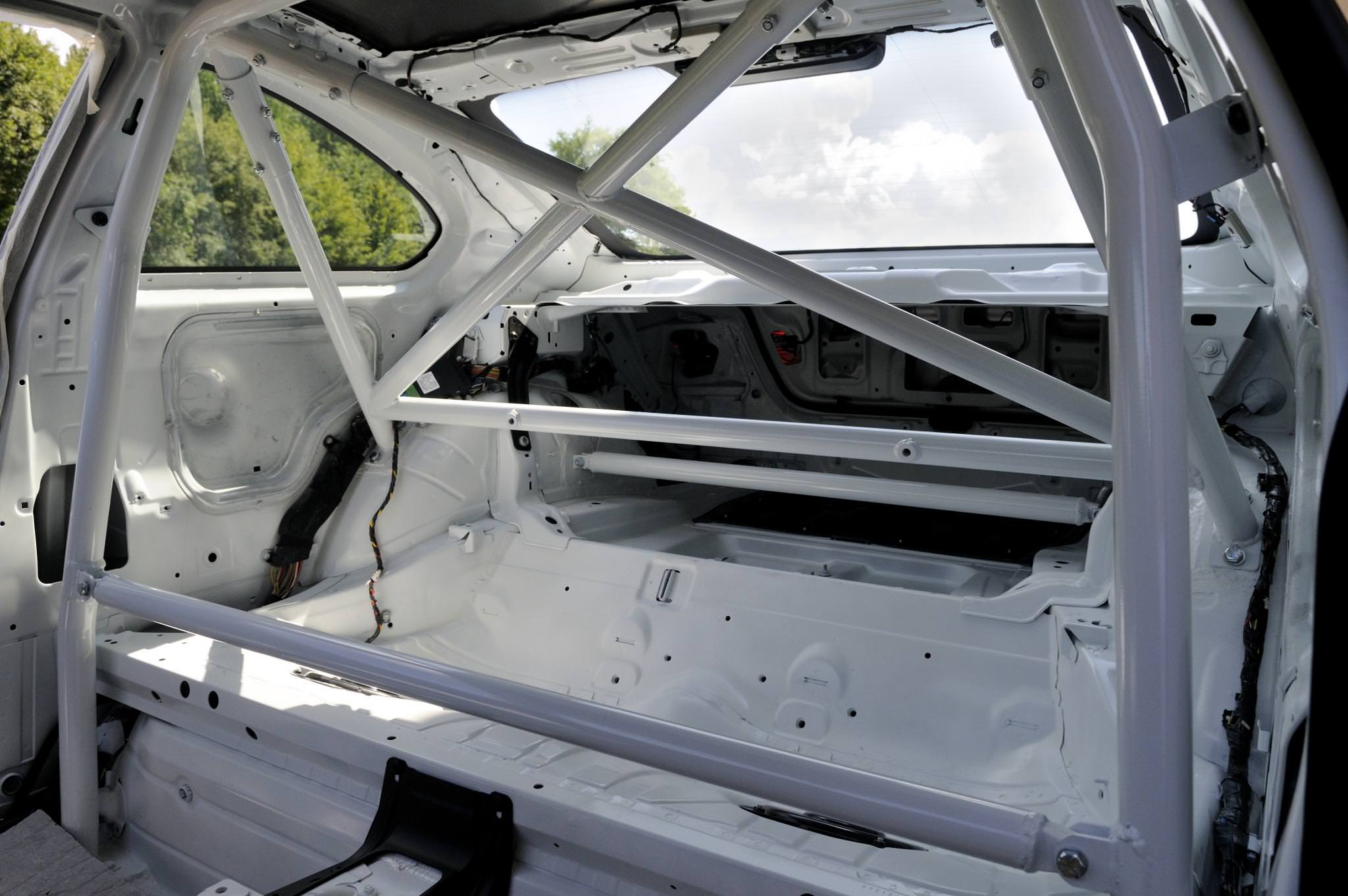

Après avoir souder les platines  de l'arceau et de la barre anti rapprochement sur la caisse au semi automatique,mise en peinture et ensuite pose .

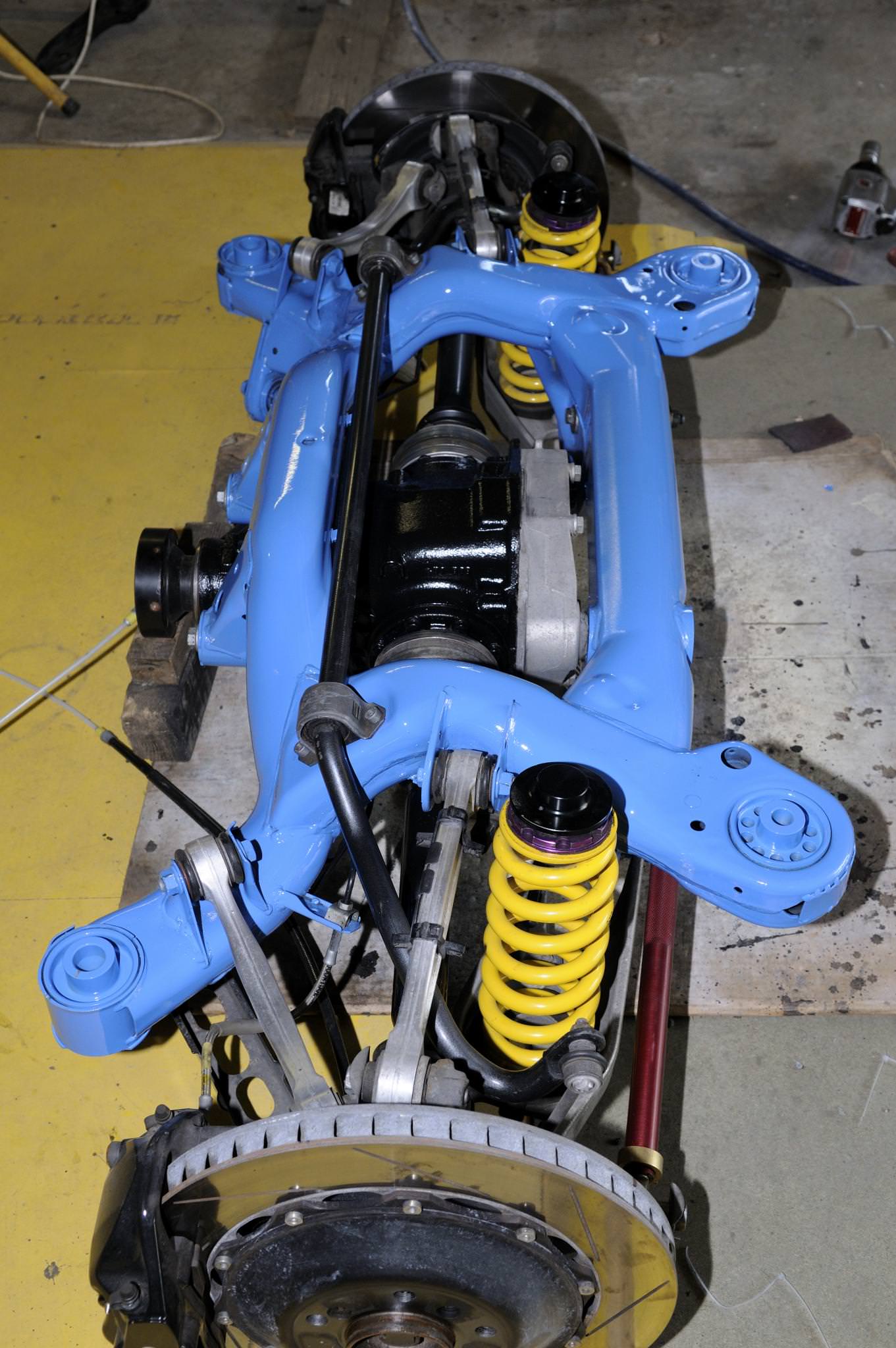

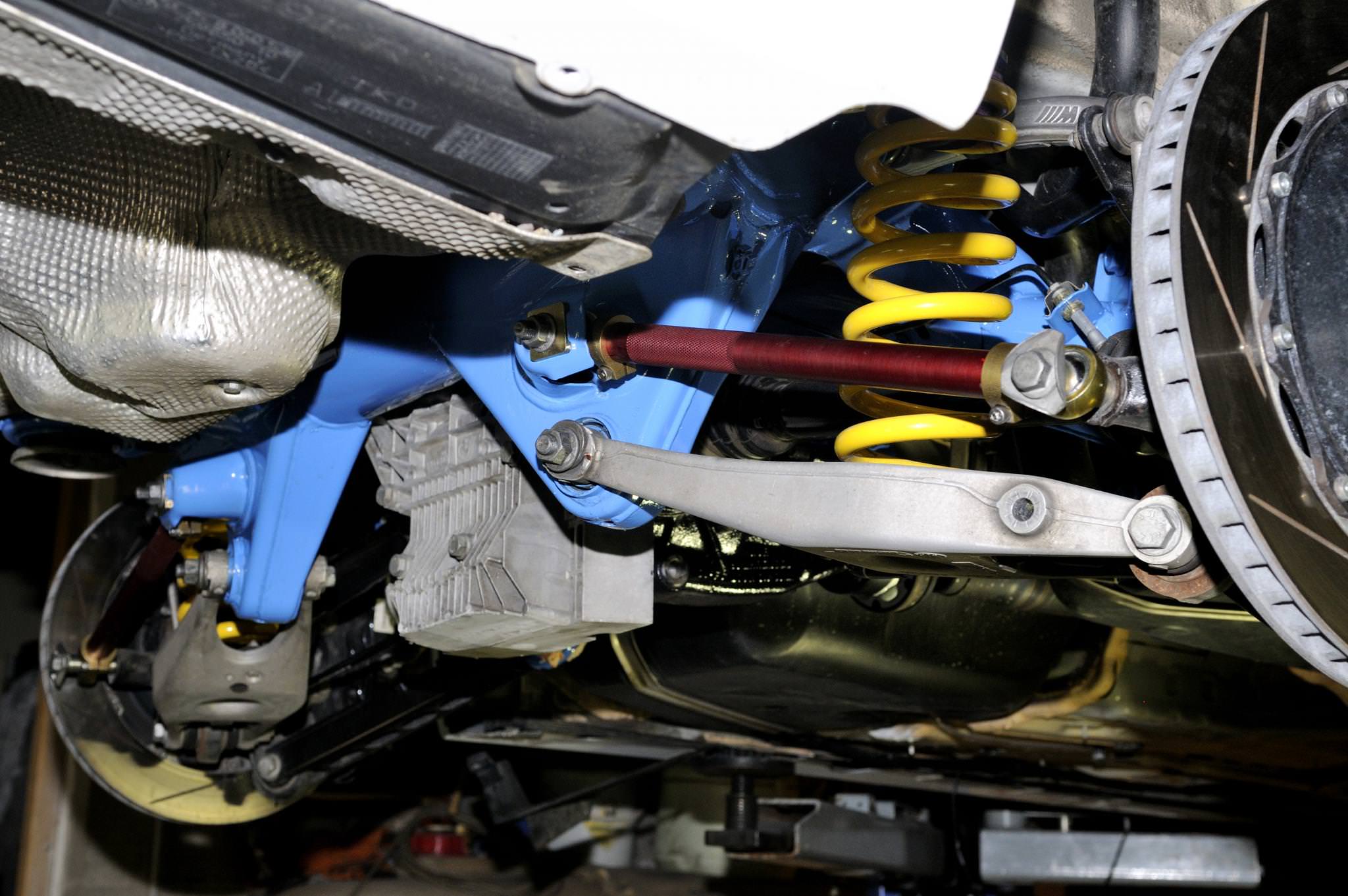

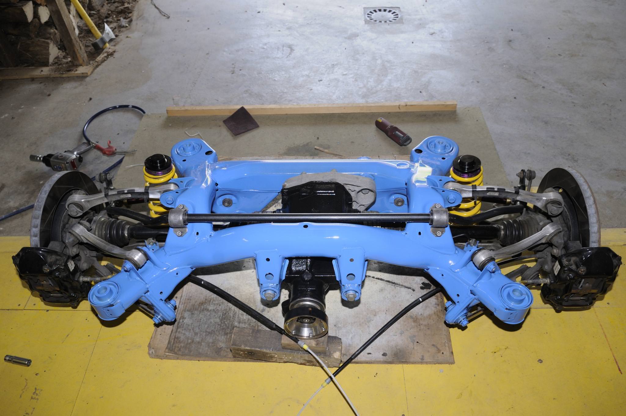

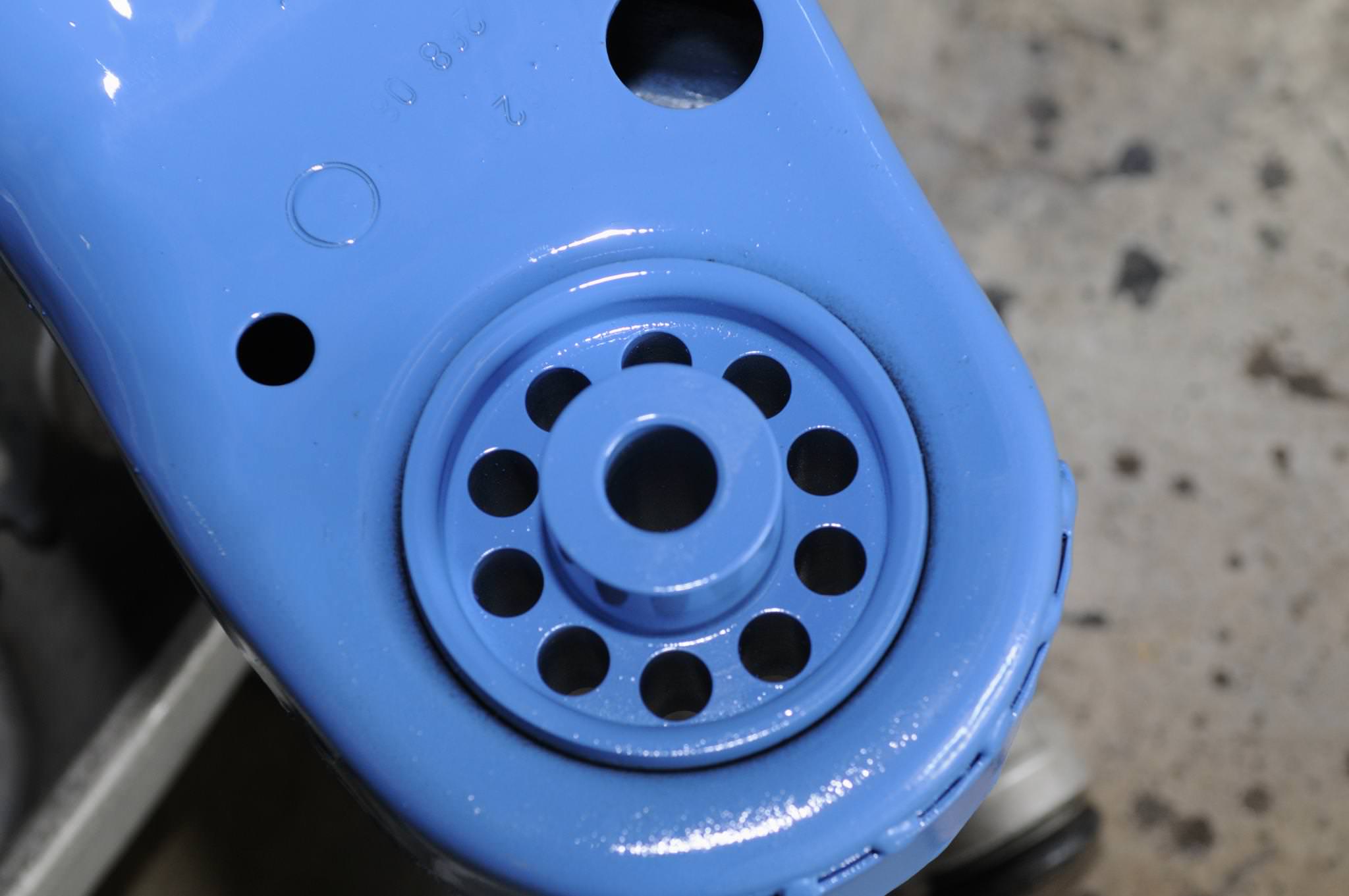

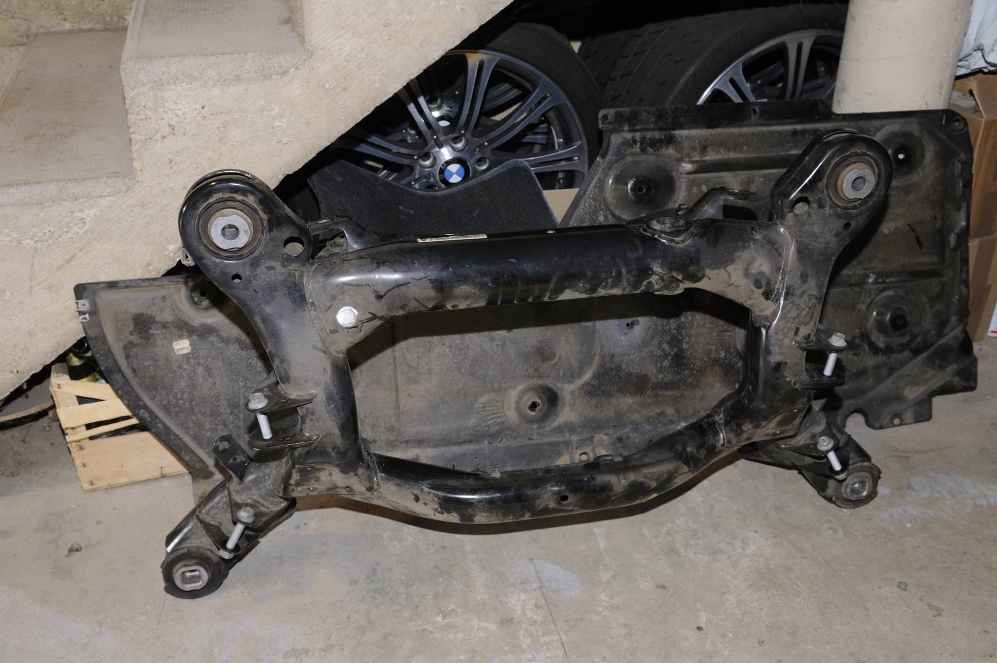

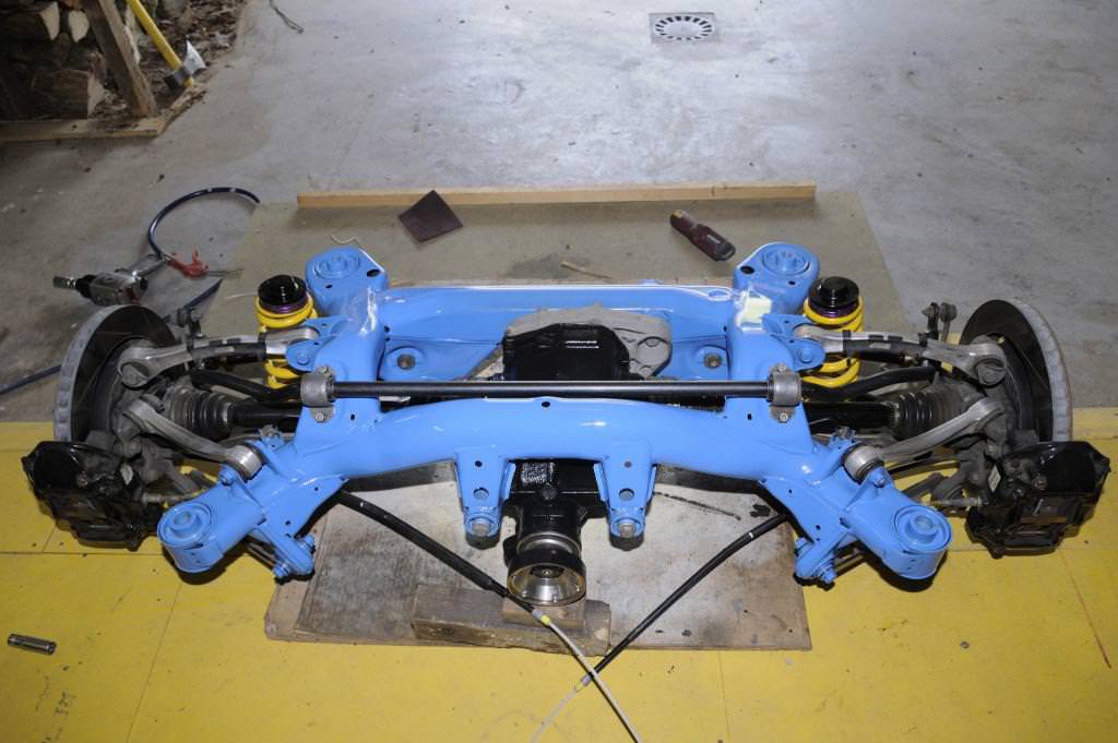

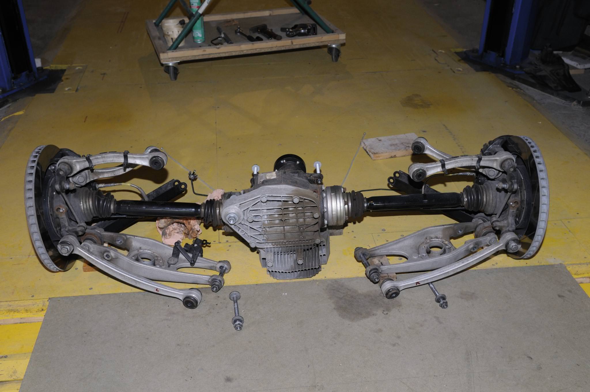

Après l'intérieur je m'attaque au berceau arrière,en remplacant les sillen bloc par des pieces allu donc tout en dur c'est à dire berceau et pont. je change le tirant de parra et passe à un tirant rotulé et réglable afin de gagner en carrossage et ce dans un premier temps.Je vais par la suite cad quand les pieces arriveront mettre tous les bras rotulés et réglables afin d'optimiser les réglages.Petite personalisation du berceau par la couleur mais j'aime bien.J'ai fait un renfort  en soudant un morceau de tolle là ou se situe le silen bloc afin d'éviter de déformer le berceau lors de l'extraction des silen bloc d'origine.

tu es en kw quoi ? je vois que ce n'est pas en mcpherson a l'arrière , variant 3 ?
KW DDC
