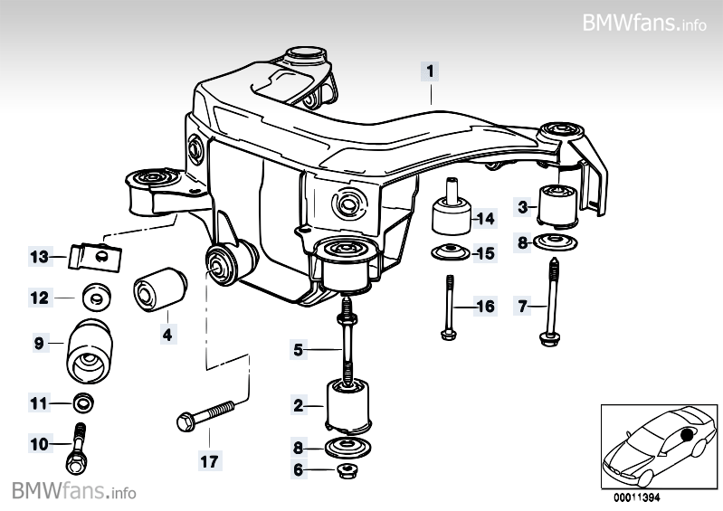

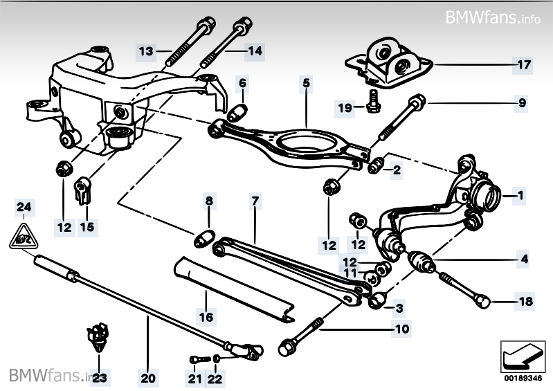

situes nous les sur les shemas qui suivent ..
oui pardon de ne pas avoir précisé. Se sont les silent bloc de berceau soit les numéros  3 et 2 du shéma d'en haut

Le phénomène que j'ai eu, c'est un écart  entre le sb powerflex et l’écroue du goujon numéro 5.

ok. merci les gars pour vos réponses si j'ai bien compris il y a un jeu normal entre les axes (5) et les douilles
j'ai pris les côtes:
powerflex PRF5 3606 (numéro 2)
longueur douilles: 70 mm
diamétre douilles:16 mm
sachant que l'axe n'a qu'un diamètre de 12 mm
powerflex PFR5 3607 (numéro 3)
longueur douilles: 67 mm
diamétre douilles: 12 mm
enfin je veut dire un écart entre la grosse rondelles qui vas dessus le sb et qui est donné les powerflex avec et le dessous du châssis (l'écart est égal a la taille de l’écroue du goujon 5)
