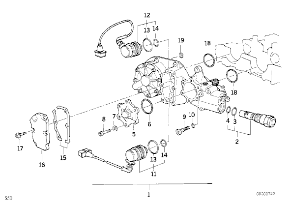

Je souhaite commander les joints et la rondelle belleville , '' tout '' ce qui est nécéssaire pour refaire une petite santée à mon vanos
le moteur est entièrement démonté , j'attaque le remontage cette semaine .
mais tant qu'a faire autant m'occuper du vanos tout de suite ...
J'ai fait quelques recherche , et j'ai l'impression que la rondelle belleville ne ce trouve pas chez BMW ...
auriez vous  une adresse ou je pourais la commander ?
pouvez vous me dire quelles sonts les pièces à commander et ou les commander ?
merci  de votre aide !
comment_506626
salut,
la rondelle belle ville tu la trouve sur le moteur de la E46 je te laisse regarder l' ETK et pour le reste des joints utilise la fonction recherche j'avais déjà poster une liste complète des joints à remplacer et d'autre membre l'ont également mise en ligne tu devrais donc trouvé sur les topics qui traite le sujet.
