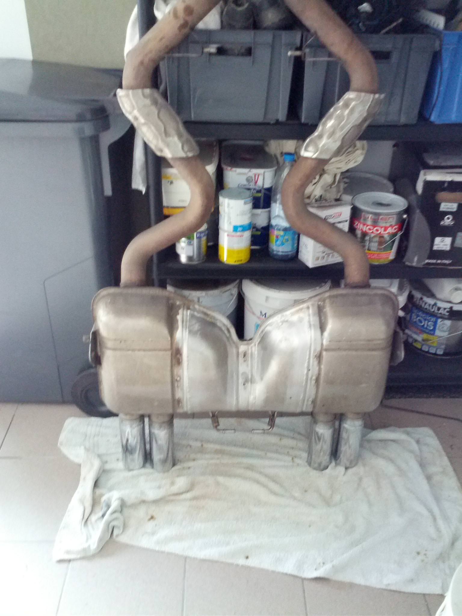

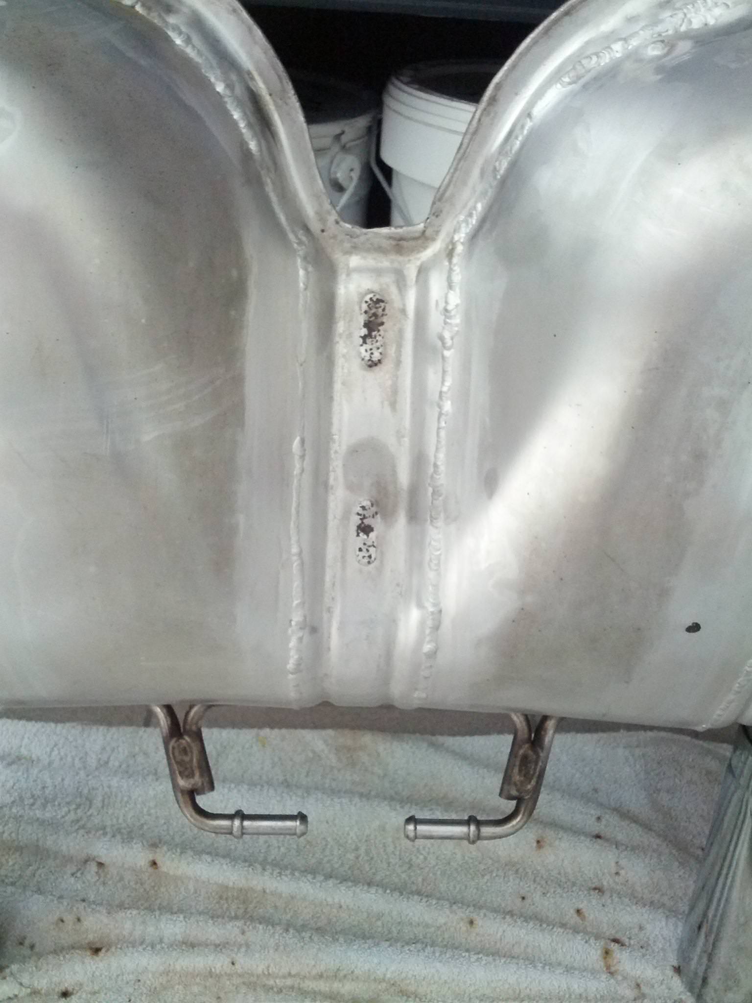

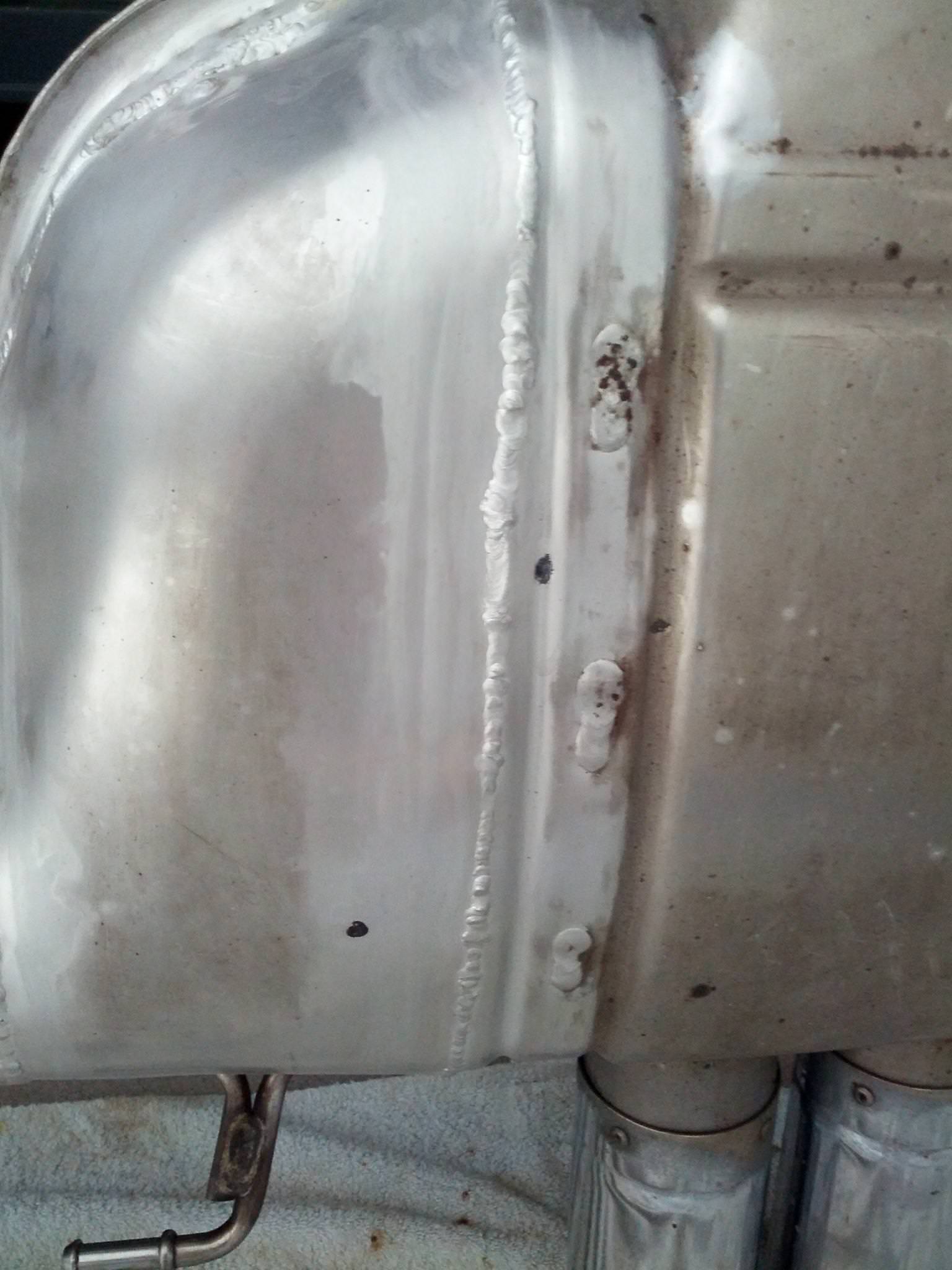

petite photo du pot fini que je n'avait pas mise... avec le détail des soudure...

sa va sa chante bien de l'extérieur

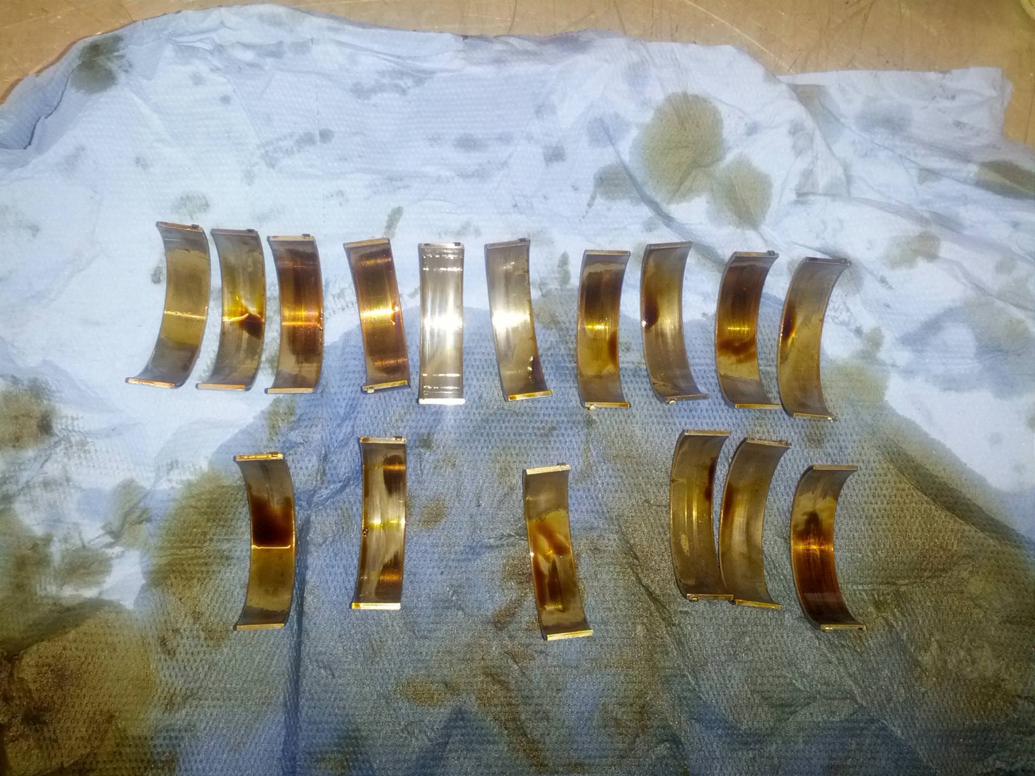

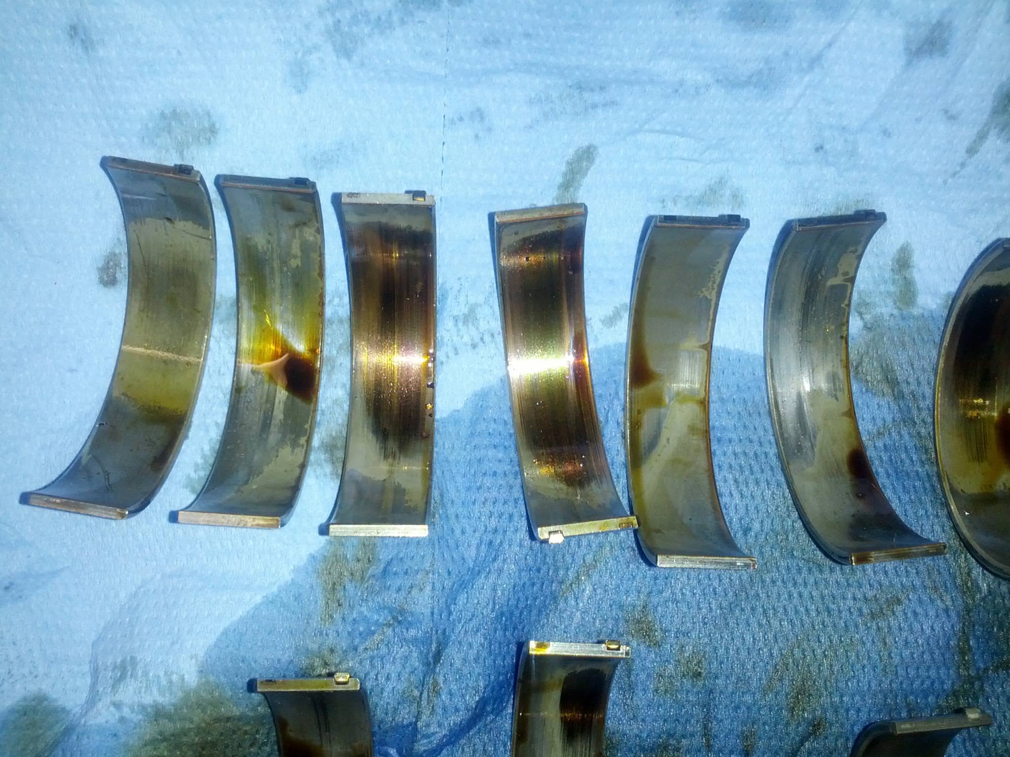

bon, c'a y est, j'ai récupéré la voiture.
Pour la fuite de boite, ca fuyait a 2 endroit... la boite à 40000kms! le carter sous al boite qui se déforme (le joint est incrusté dedans donc faut changer le carter et les 14 vis) et le joint côté boite montra dans l'image de mon poste au dessus.
Pour les coussinets, je vous laisse admirer... les 3 ou 4 au cuivre étaient au dessus, au centre du moteur:

Sa lui a fait du bien dit donc!
Les coussinets avaient déjà bien mal ...
Arf... comme quoi il faut être vigilant à ce niveau quand même.
A partir de quand cela peut casser? J'ignore comment ça fonctionne... à partir du moment ou il apparait le cuivre déjà ça se fragilise? Si j'ai bien compris.. puis la détérioration s'accentue... à quel moment "c'est censé cassé" donc?
apparemment il y a plein de paramètres qui interviennent !!!
et il n'y a pas forcément de logique!
mais en gros c'est les haut dans les tours qui sont sensible pour les coussinets !!!
et quand ça casse c'est trop tard LOL
quand tu as le cuivre la lubrification est plus difficile ( plus de traitement )
Merci pour les photos Arnaud.
Pour ce qui est de l'usure, qui connait l'ordre des couches des différents métaux qui composent un coussinet?
Quand tu es au cuivre/bronze il est temps de s'y mettre.
Tu as 2 ou 3 couches suivant les coussinets ça peut être donc la dernière ou avant dernière avant la catastrophe.

merci aramis :nickel8: Le plomb est avant ou après le cuivre dans l'ordre du plus proche au plus éloigné?
