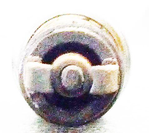

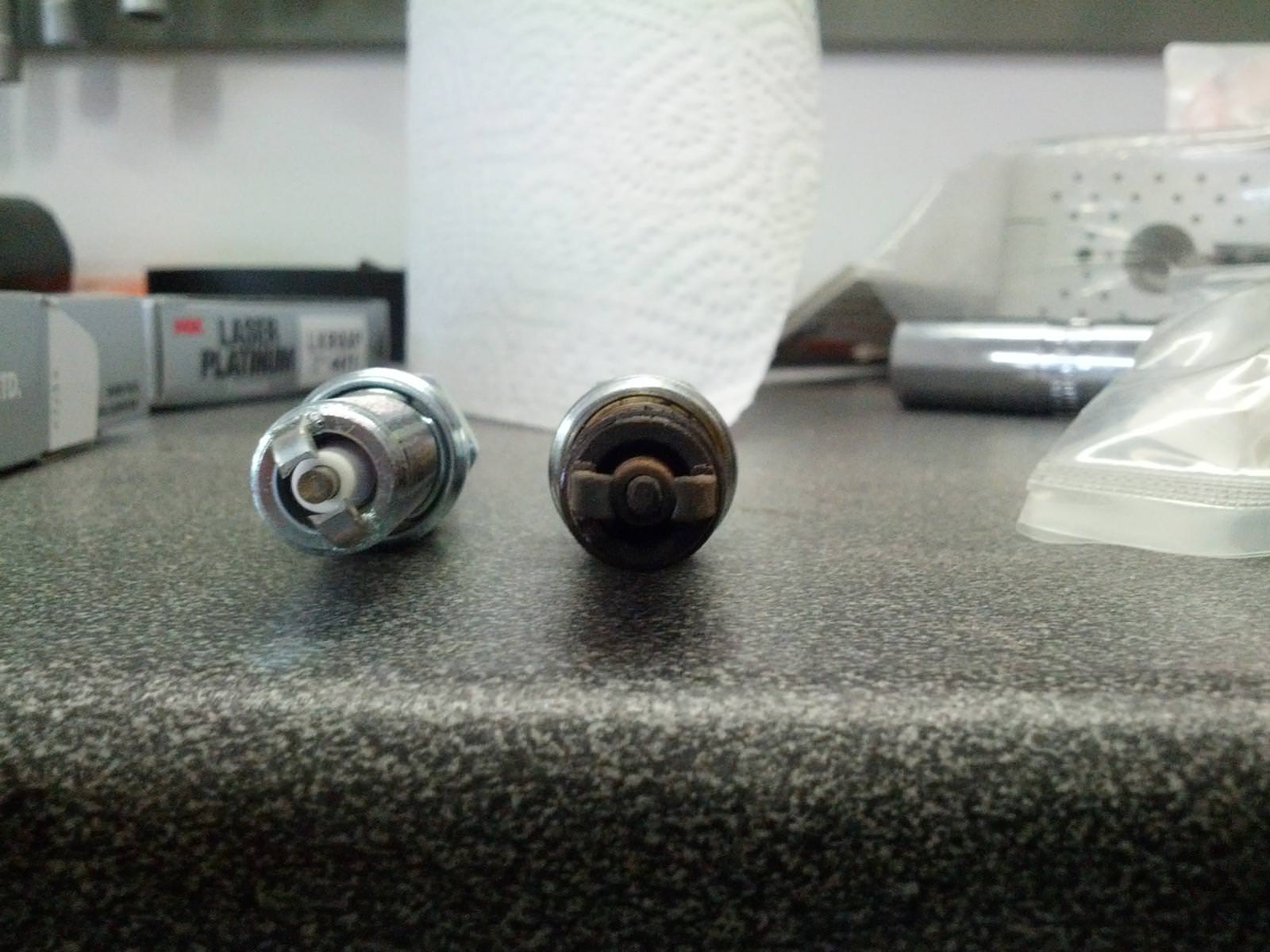

j'ai aussi fais les bougies:
c'est pas super accessible, surtout la 1 et la 8, avec des ralonges de différente longeur et un renvoi d'angle, ca se fait bien... j'ai acheté une clé facom special pour els bougies a 24Nm, 10€ sur lbc...
pour l'usure, les bougies à 80 000kms sont déja bien ovalisés et à mon avis, tous les 60 000kms, ca parait être le bon interval.
