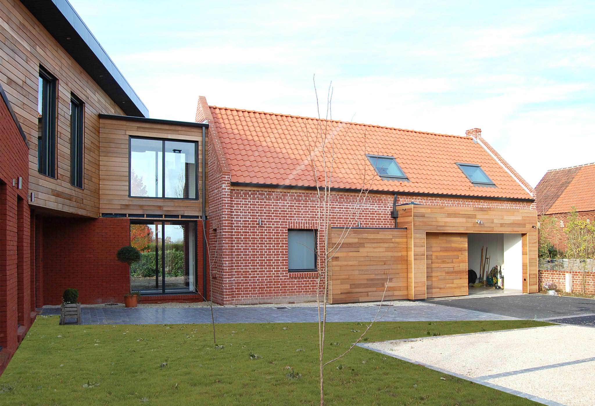

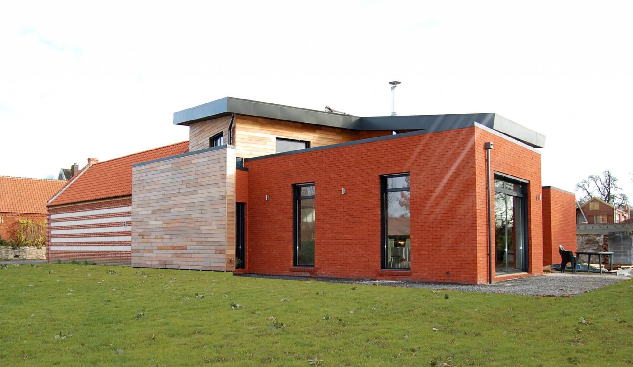

J'aime bien ta maison !!!
bon à la demande générale... même si c'est un peu hors sujet... lol
un peu de pub si vous cherchez un architecte... :|

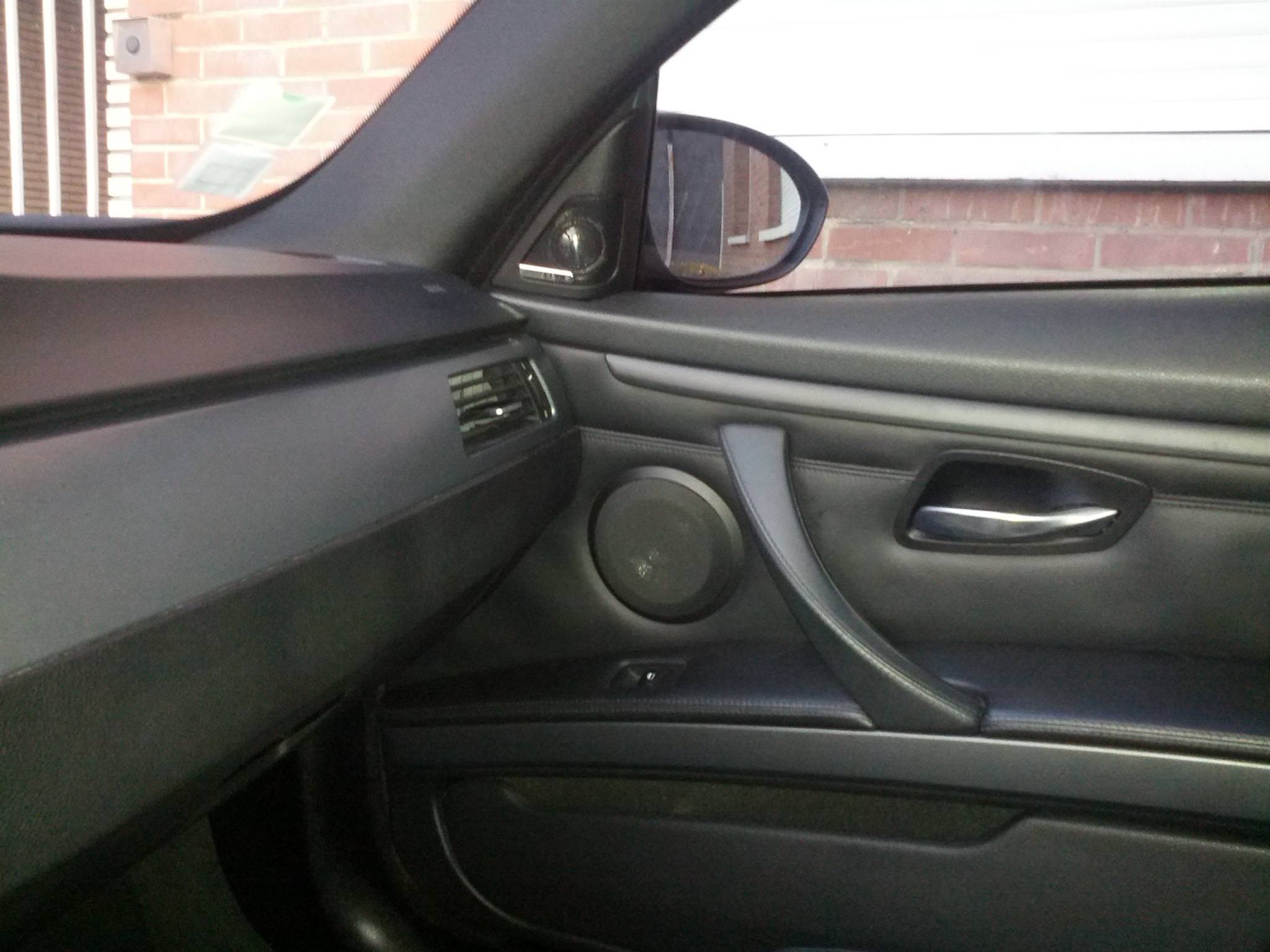

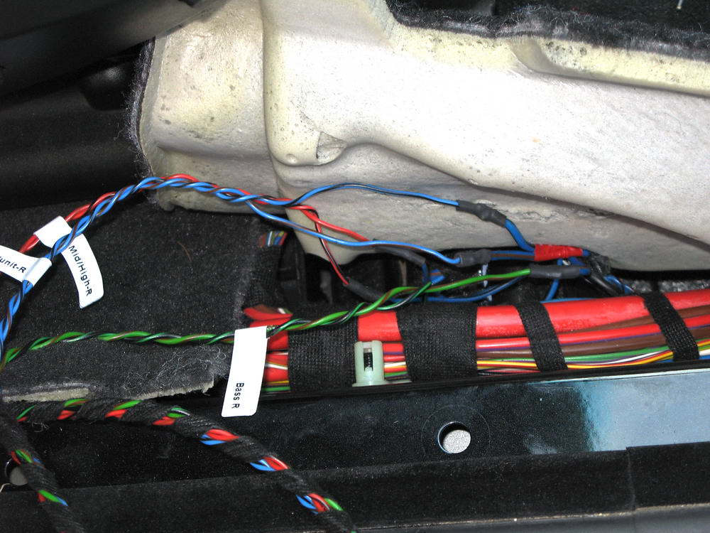

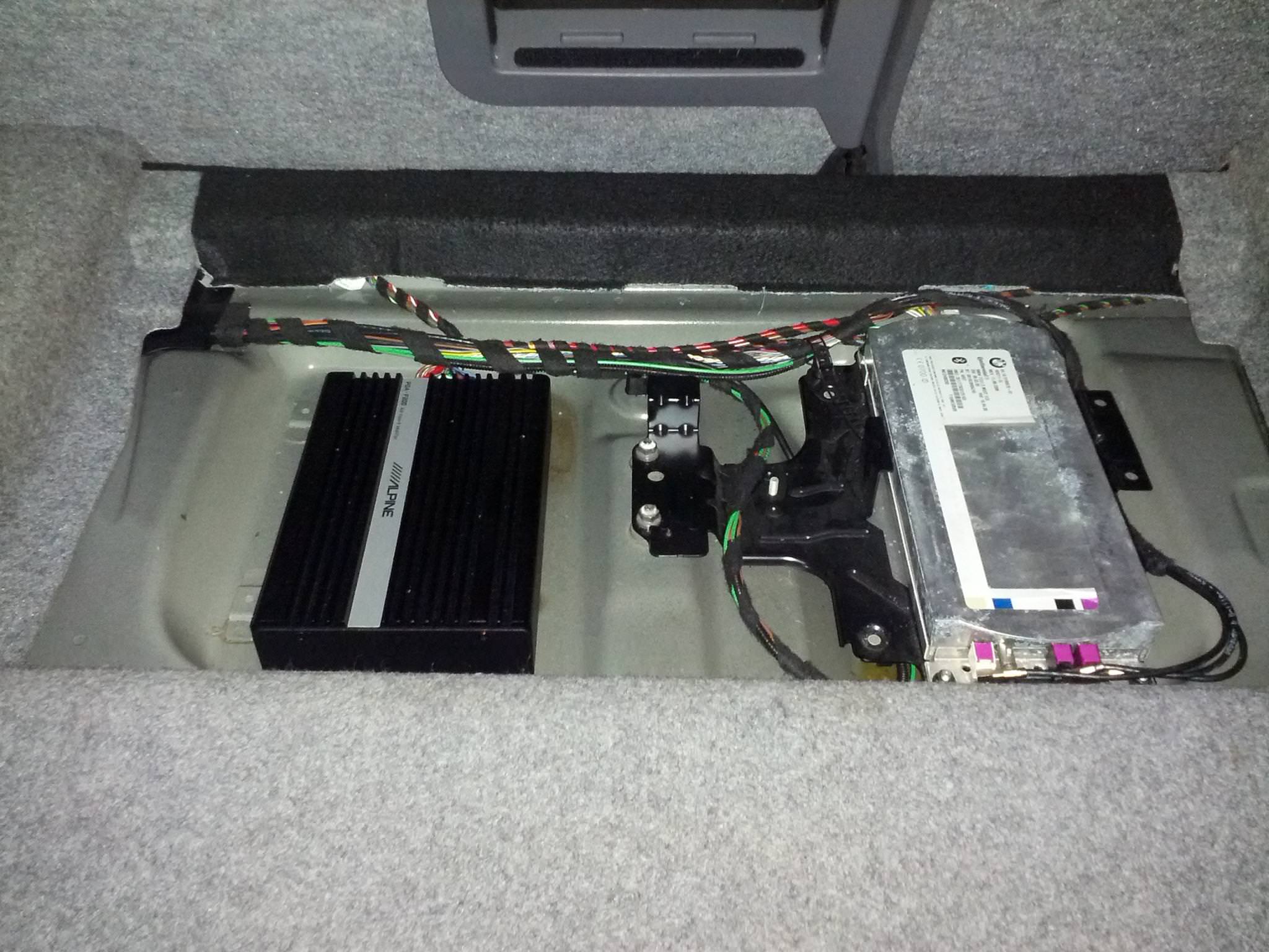

retour sur l' installation du kit alpine, on peut noter une nette différence, il y a enfin des aigus, des mediums et des graves... le sont est très propre et carrément pluis puissant, on remarque enfin les sub sous les sièges...
quelques photos:
post-1136-0-39936400-1386577654_thumb.jp
post-1136-0-48502400-1386577696_thumb.jp
quelques photos et schema du montage si ca peut servir...
notice montage ampli alpine.pdf

oui, ca se monte bien... il faut prendre son temps, j'ai mis 4 heures
effectivement les sub sont bien alimentés.... :|
en réglant dans les paramètres les bass, ca fonctionne bien je trouve  :nickel6:

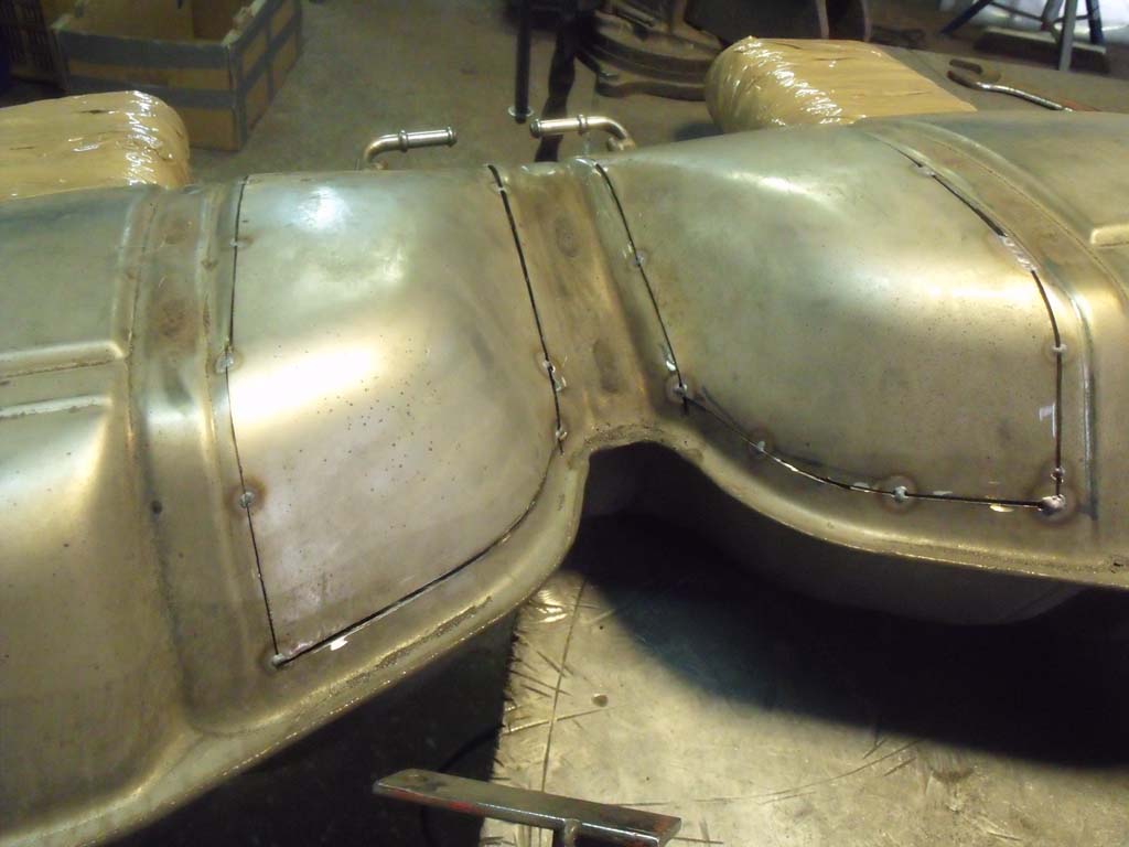

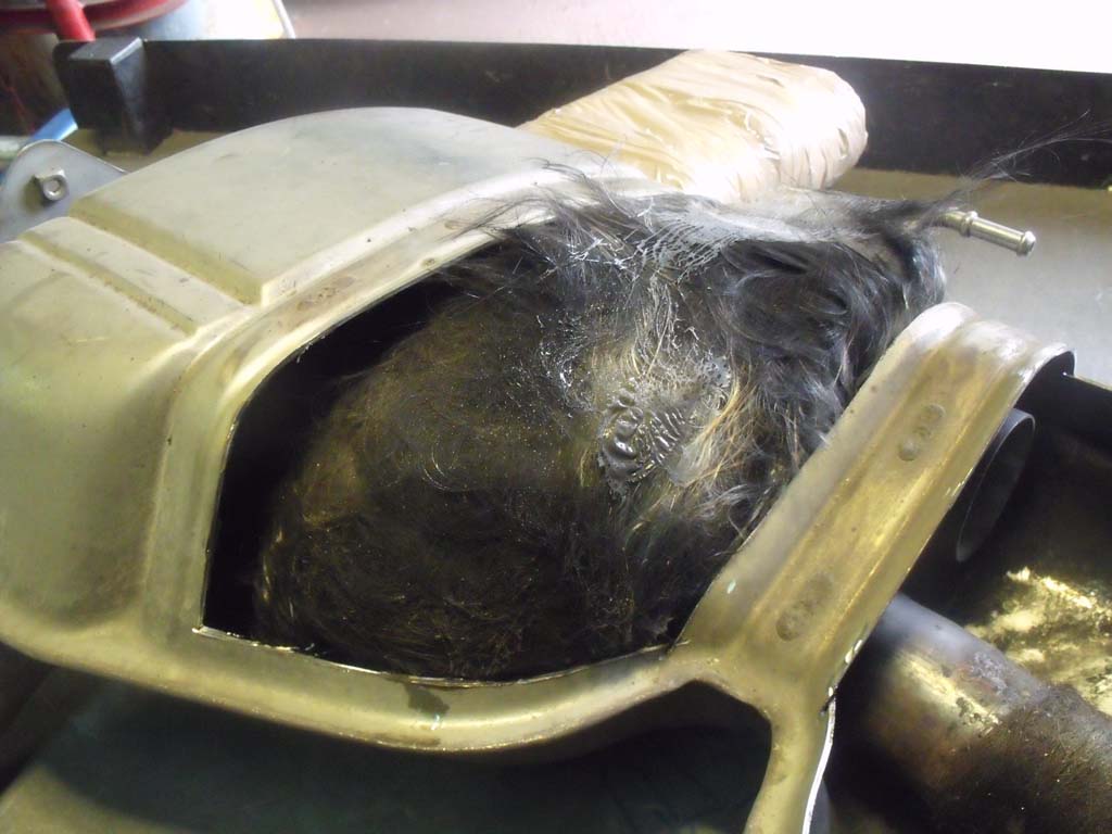

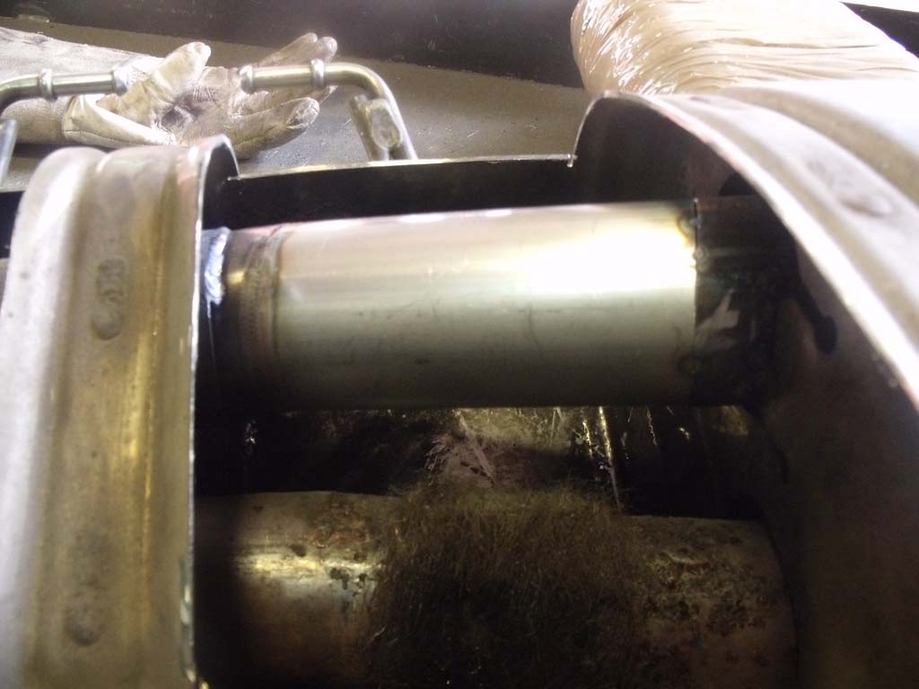

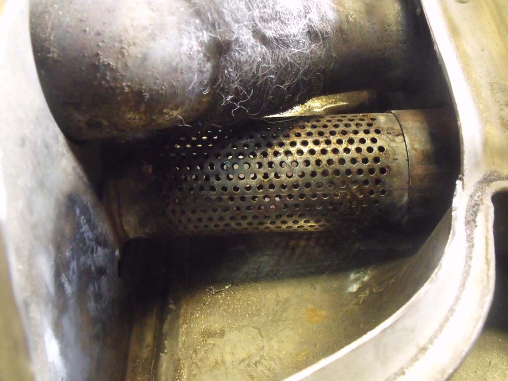

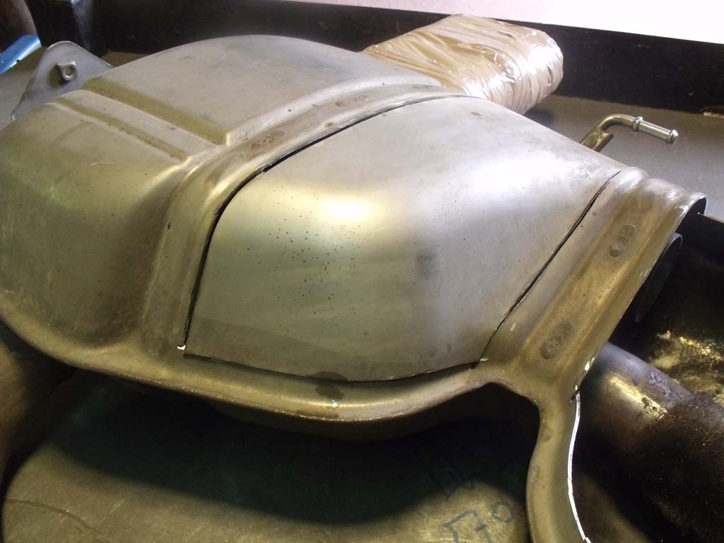

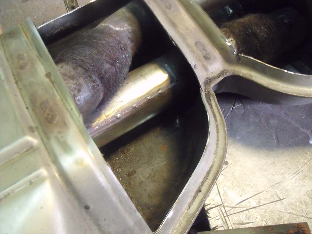

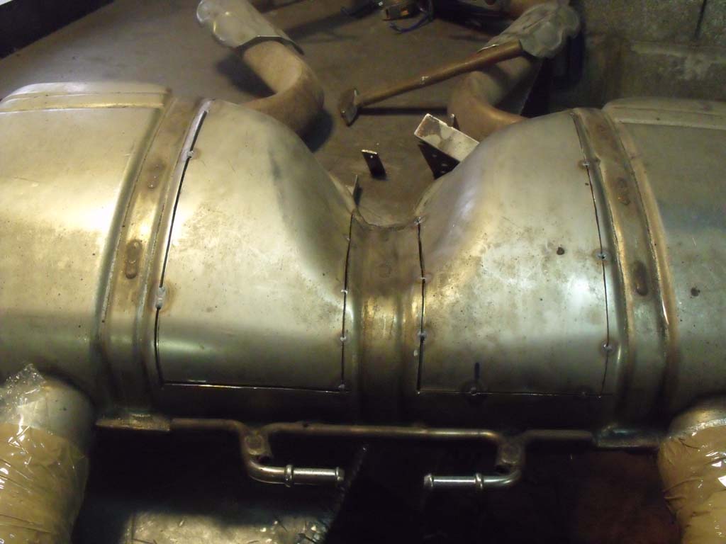

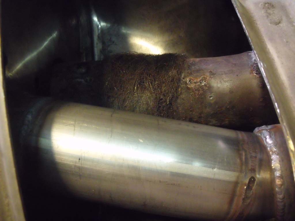

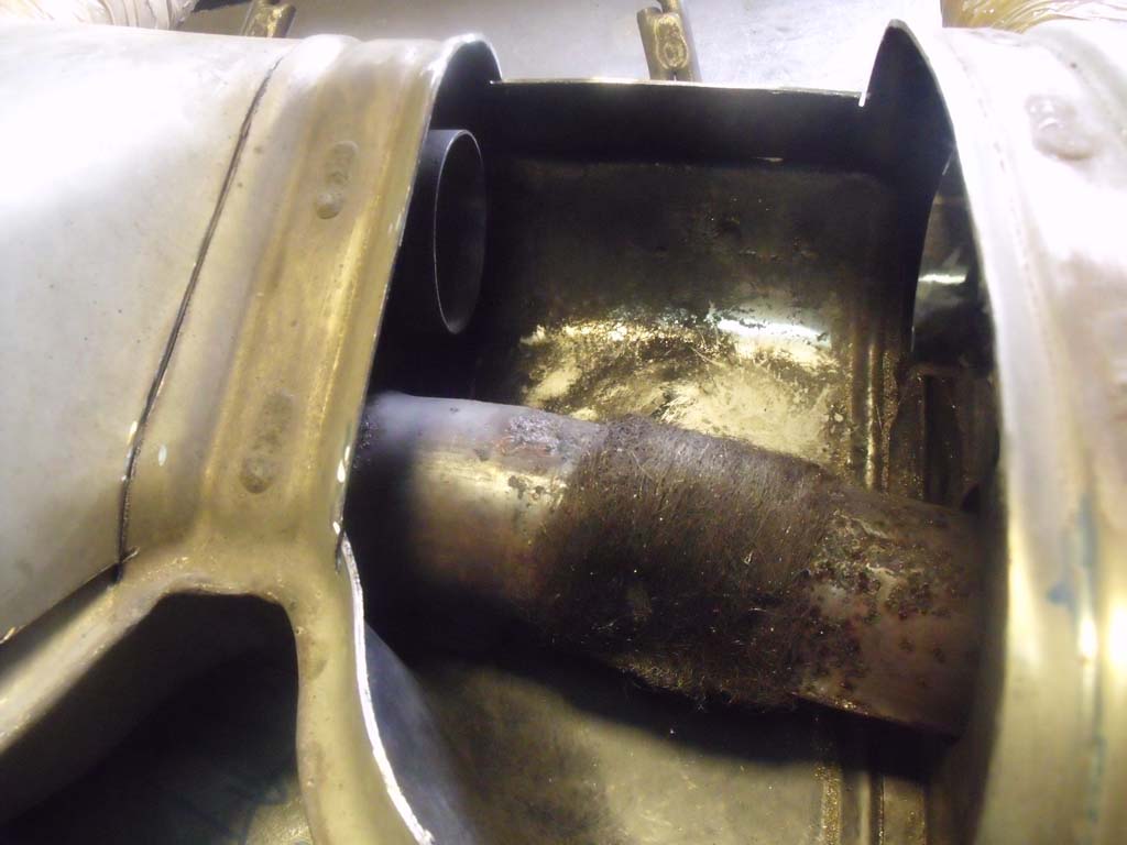

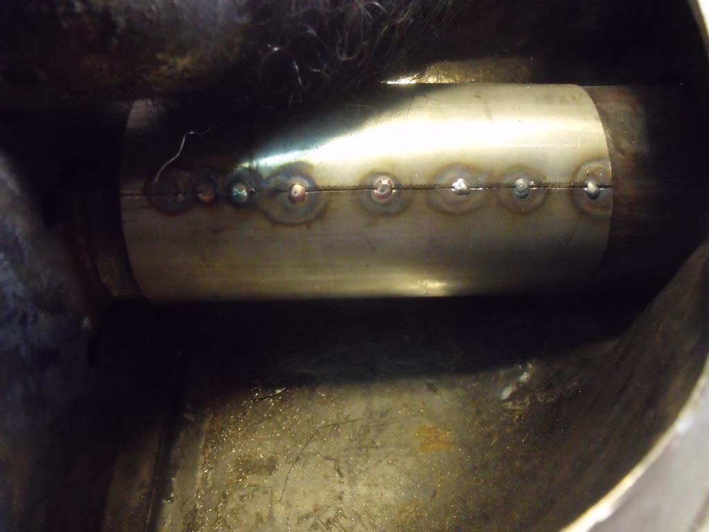

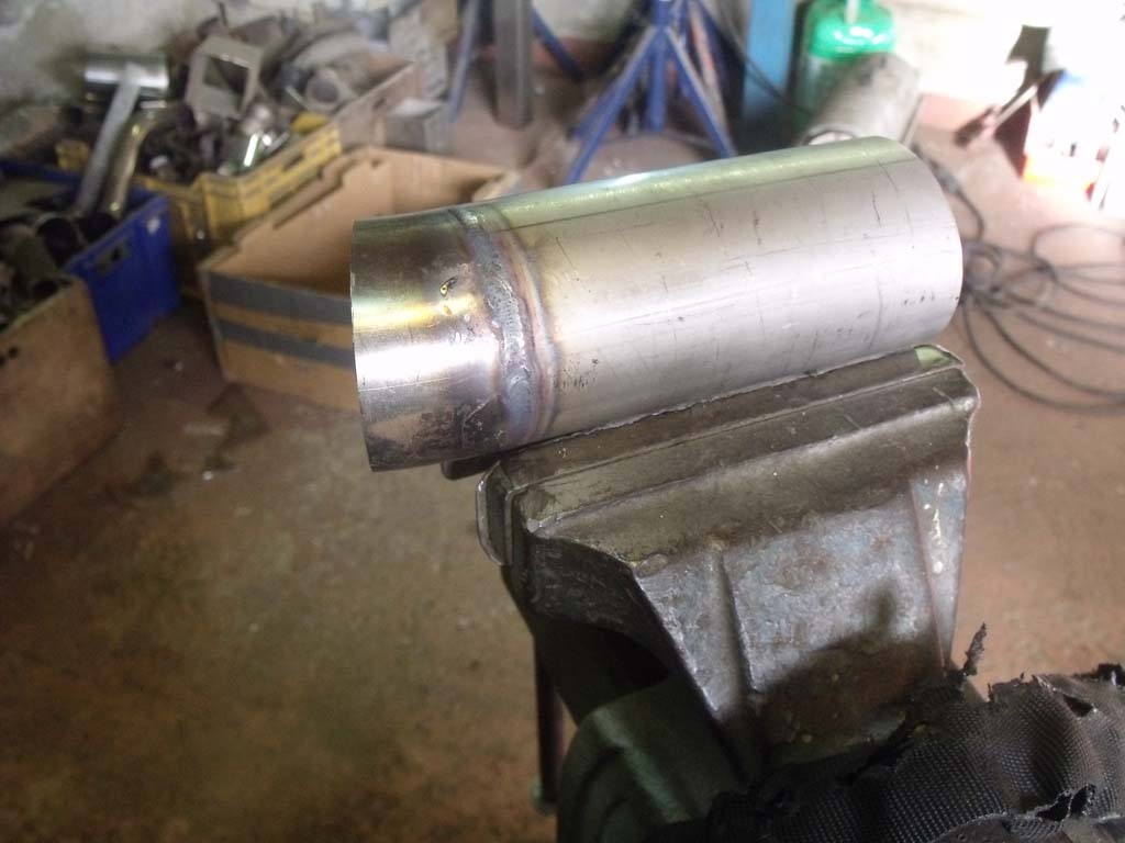

bon quelques nouvelles, j'ai trouvé un pot d'occasion à un tarif intéressant :|  donc je me suis lancé dans la modificaiton du pot d'origine. C'est très pratiqué aux us...
ce qui me fait pencher pour cette option et non un pot adaptable:
-le prix
-l'absence total de drone dans l'habitacle (je roule tous les jours avec et cette raisonnance est insupportable)
-rester sur un pot totalement inox...
un bruit legèrement plus fort que l'origne... pas un race!!!
Vous l'aurez compris le pot BMW performance aurait été parfait pour moi mais le prix!!!!! :| :| :paf:
bon donc voici les photos de la modification:
