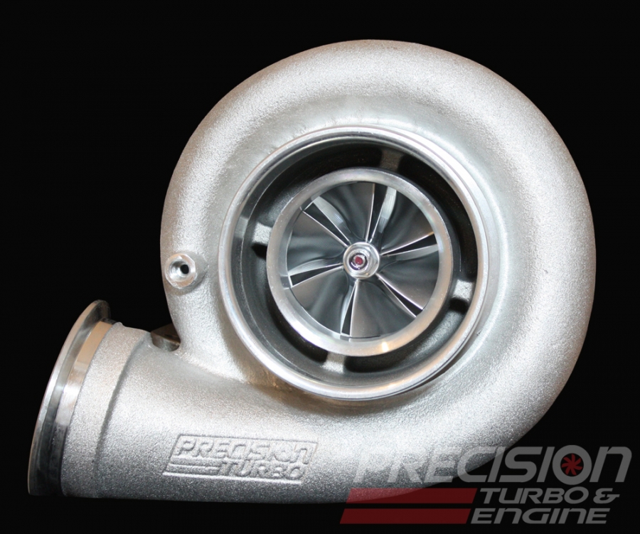

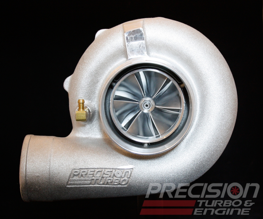

Et pour le "cover", c'est exactement ce que j'ai mis : "Sauf que le 1er à une turbine de compression du style Garret avec connecteur VBand en sortie de turbo alors que le 2eme à un turbine de compression du style Precision Turbo avec fixation en sortie avec coupleur et collier."
Donc je confirme que c'est exactement les mêmes :D
:| oups ... :-D
Mais tu trouves pas qu'il y a une différence entre le cover ou le corps ou je sais pas comment ca s'appel cette merde d'escargot coté admission turbo entre le normal et le GT ?
Normal
GT42 style
C'est exactement ce que je dis ici :
Mais c'est juste le design extérieur qui change, le turbo est exactement le même.
C'est comme si tu prenais 2 M3 E36, un que tu laisse stock et la 2eme où tu met un kit carrosserie de E46 ou peut importe.
Elles auront un look différent, mais en dessous ca reste 2 M3 E36 ;)
