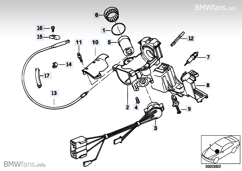

Pour le 2eme volant tu devra remplacer le support en plastique pièce 8
L'opération est très simple à réaliser

seulement le 2eme sera le + compatible pour du 100% fonctionnel, le 1 er n'ira pas au niveau de la bague connectrice de l'airbag.

Oui mais la modification prend 1 minute, le temps de laisser le fer a souder chauffer. Il se monte très facilement.

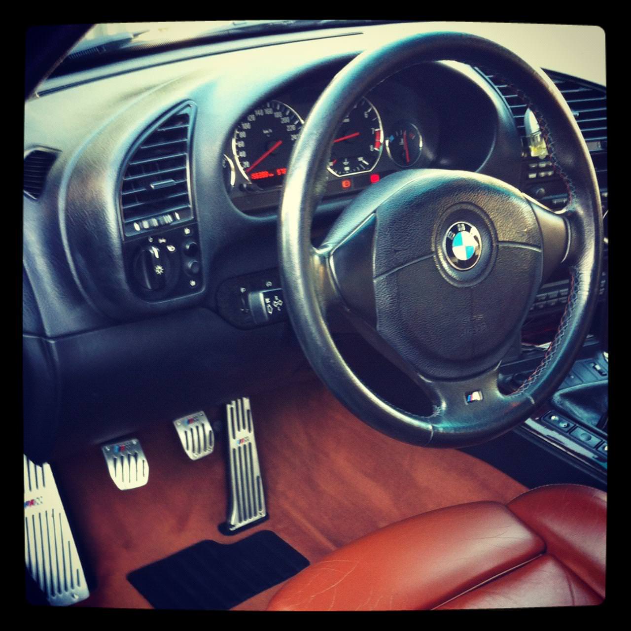

sur mon 3.OL  j ai installé le premier volant et pas de souci , du moins pas de modification pour l airbag , juste une petite modification pour le klaxon

Quelle est la modification que tu as du éffectuer sur le klaxon stp ?

Sur ma 3.2 j'ai le 2ème volant acheté sur ebay tout refait en alcantara, au top! Je l'ai monté sans changer la pièces no. 8 ;-)
