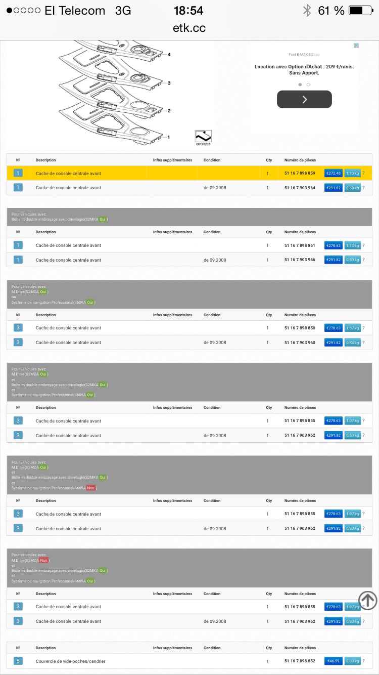

je compte faire la modification d'ici peu j'attend la réponse demain... je cherche aussi la console pour une boite méca ca m'embete de l'acheter chez BMW elle depasse les 250€ il me semble j avais déjà demandé
Tu le fait faire ou ?
le plus proche pour moi c est mgconnex, si mes souvenirs sont bon la console central coute entre 250 et 280€ chez bmw mais je suis pas sûr à 100% en tout cas elle est a 319$ sur realOEM
Tu as la ref ?
Et sans indiscrétion il te prend combien mgconnex ?
je confirme le prix avec eux demain.. et toi t as trouvé à combien? je regarde je te donne la ref apres pour la console
Bah la je regarde des module cic complet sur région parisienne le gars prends 1400 euros et on doit fournir la console :-)
je retrouve plus la référence de la console il me semble que c est celle-ci: 51167898859 sur le schema on vois pas l'emplacement CIC mais c est la référence d une m3 de 2013 donc il n'y avait plus CCC à cette époque

La ref à l'air bonne
post-8663-0-55133400-1439139400_thumb.jp
ce qui me chagrine c'est qu'on ne vois pas l emplacement de la molette CIC à la place c est un fourre tout
