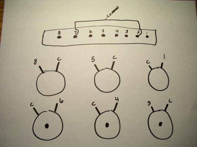

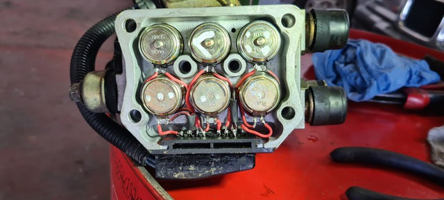

Orphée Posté(e) le 25 mai 2022 Signaler Partager Posté(e) le 25 mai 2022 Le 20/10/2021 à 06:10, ACS3 a dit : bon , on reprend ... - après le remplacement de la centrale ABS , il faut purger , et c'est comme une purge classique , comme quand tu démonte un étrier ... -la nappe d'origine n'est pas plus protegée contre les grosse chaleur que ça , et en section , ça doit représenter du 0.2mm2 ... , du fil en 1mm2 gainé est largement suffisant . -le controle des EV et du moteur ... - première étape , virer la nappe dans son integralité ( il faudra donc souder des fils aprés afin de la remplacer ) -le moteur , facile , 12v , tourne ou ne tourne pas ( attention les yeux , du liquide peu gicler ) -les EV ... multimetre ... mesure des valeurs ohmique puis 12v et ecouter si ça claque ne manière franche , schema de cablage ci dessous , bien relier les deux" common " du connecteur , pour les test sur 12v , le "common" est le negatif . Hello, Puis-je demander des précisions sur "test moteur" ? J'ai pas compris... Faut tout laisser brancher et mettre le contact ? Que doit-il se produire, où ? Pour le reste, j'ai saisi à priori... Je m'y attaque cette après midi... Merci ! Lien vers le commentaire Partager sur d’autres sites Plus d'options de partage...
ACS3 Posté(e) le 25 mai 2022 Signaler Partager Posté(e) le 25 mai 2022 il y a 24 minutes, Orphée a dit : Hello, Puis-je demander des précisions sur "test moteur" ? J'ai pas compris... Faut tout laisser brancher et mettre le contact ? Que doit-il se produire, où ? Pour le reste, j'ai saisi à priori... Je m'y attaque cette après midi... Merci ! bin , groupe démonté tu balance du 12V ... avec la valise tu actives le moteur ... inpa /DIS / reingold , c'est dans les fonctions de diag : activation ... 1 1 Lien vers le commentaire Partager sur d’autres sites Plus d'options de partage...
Orphée Posté(e) le 25 mai 2022 Signaler Partager Posté(e) le 25 mai 2022 Il y a 6 heures, ACS3 a dit : bin , groupe démonté tu balance du 12V ... avec la valise tu actives le moteur ... inpa /DIS / reingold , c'est dans les fonctions de diag : activation ... Merci à vous 2! C'est réparé! 3 1 Lien vers le commentaire Partager sur d’autres sites Plus d'options de partage...
YAPLUSKA Posté(e) le 25 mai 2022 Auteur Signaler Partager Posté(e) le 25 mai 2022 Il y a 2 heures, Orphée a dit : Merci à vous 2! C'est réparé! cool....bravo! 1 1 Lien vers le commentaire Partager sur d’autres sites Plus d'options de partage...
