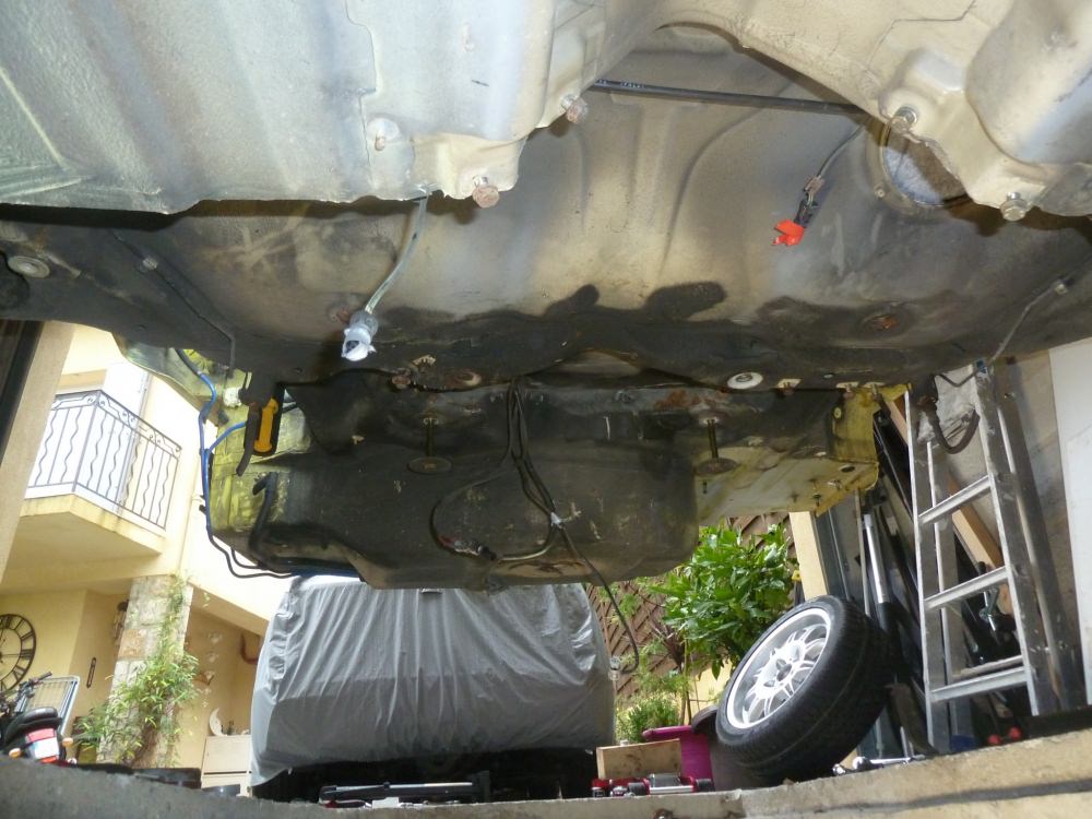

bon j'ai repris un peu aujourd'hui après qq semaine.

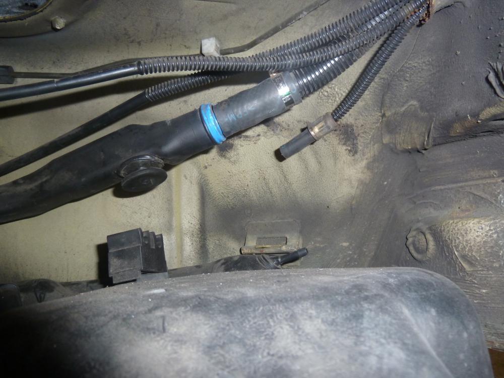

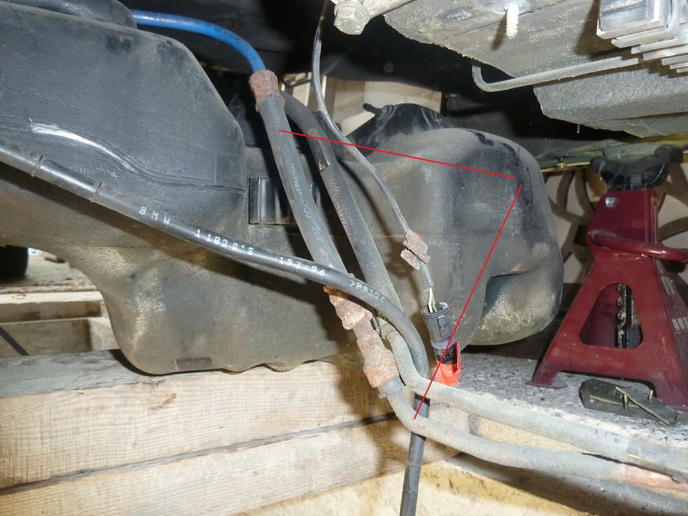

sur les conseil d'acs3 j'ai coupé les colliers pour sortir les durites et tomber le réservoir....l'écrire c'est facile , le dire c'est facile....mais pour les sortir ces satanées durites,  la galère a croire qu'elle étaient collées...
P1230054.thumb.JPG.be10578b07a5ade17fe332befe64bc2c.JPGP1230070.thumb.JPG.3df8b4cd7b39e5b4ad78bba5f8b1b2b6.JPG
j'ai encore un doute sur la référence que cette durite que j'aimerai bien changer car pas mal rouillée ??????
c'est une seule référence ou 2 ???? suis un peu perdu
P1230065modif.thumb.jpg.150d489f0e8253e592a0553720a0b002.jpgP1230097modif.thumb.jpg.38d3969330caf8429867607a6f69f3ae.jpg

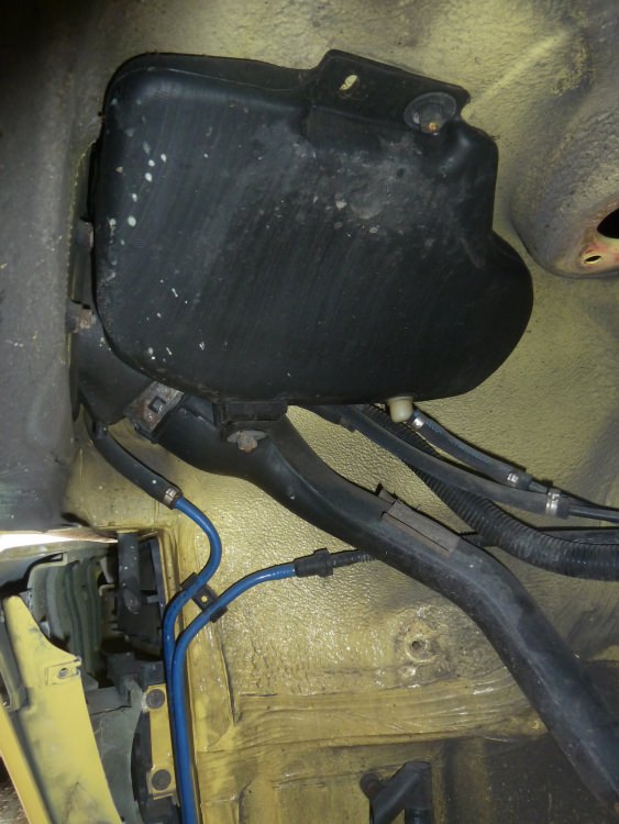

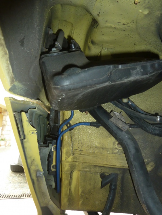

puis j'ai continué sur ma lancée pour démonter le réservoir tampon.....même punition pour les durites sauf qu'en plus j'ai cassé un embout du réservoir :'( resté dans la durite.
donc si vous avez un réservoir tampon sur une étagère....faites moi signe !!!!!
P1230075.thumb.JPG.071a5424db1ec0680644f43490f2ec9e.JPGP1230072.thumb.JPG.b5dbdff835da04306e53e0f9226cf2d3.JPGP1230079.thumb.JPG.308bd7a529afd184021613a4478ef974.JPG

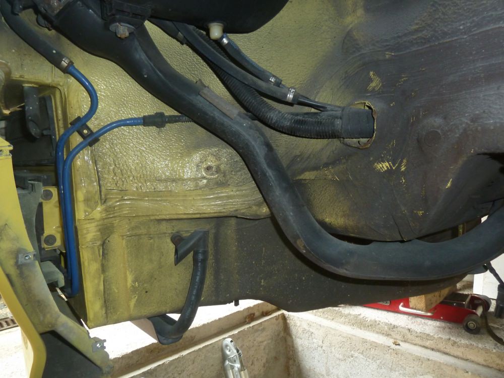

et j'ai enfin pu commencer le nettoyage.....
P1230094.thumb.JPG.376b981befede53bf2b43ad7d8415992.JPGP1230093.thumb.JPG.bfe1734dfaeac4488718bc67a3da7e94.JPGP1230091.thumb.JPG.12c12b00105b55cc373eff53804d17d6.JPG

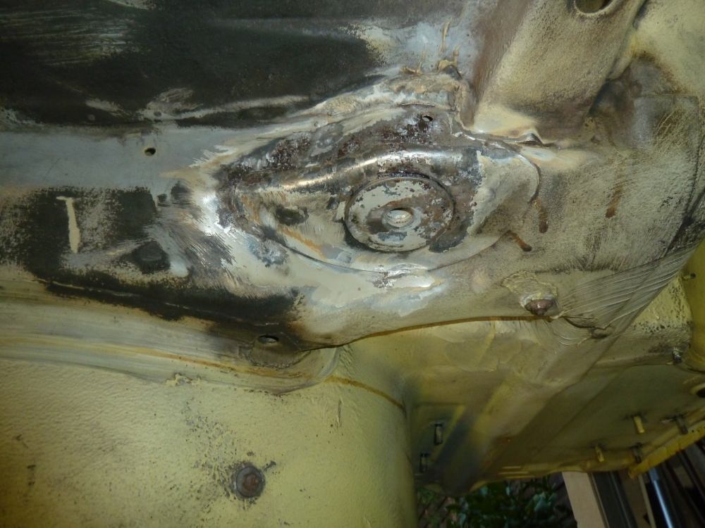

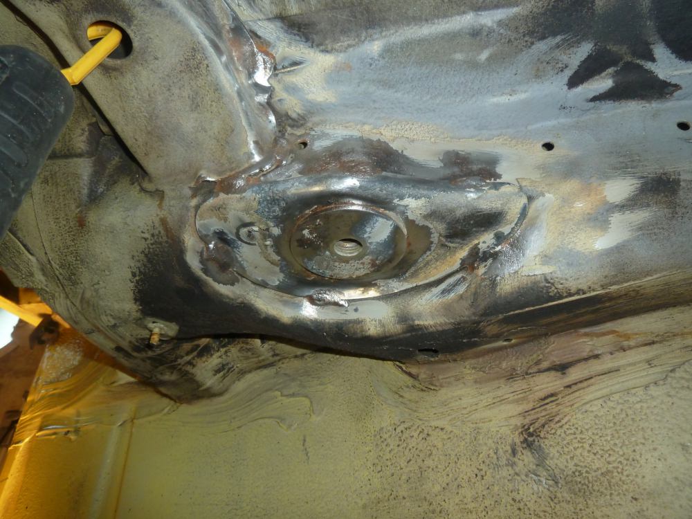

allez je poste un peu

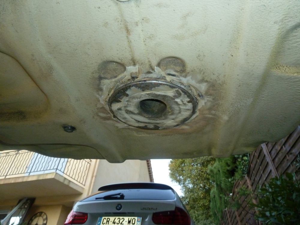

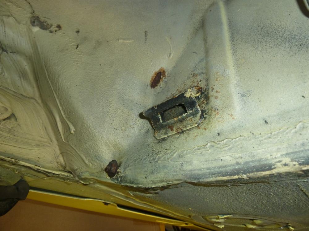

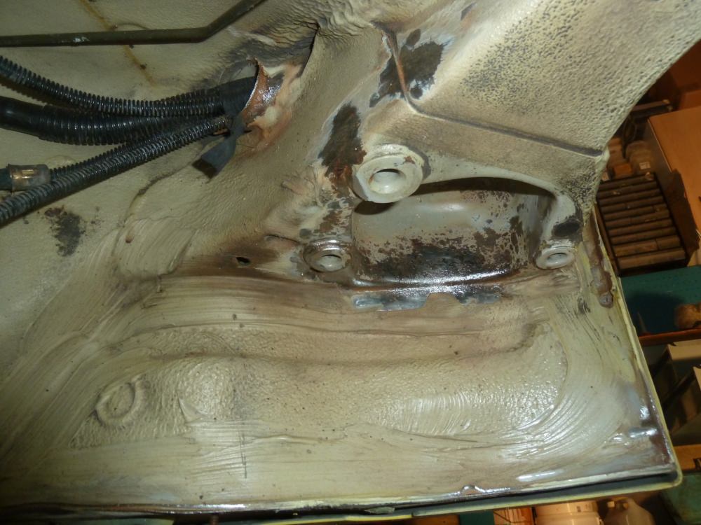

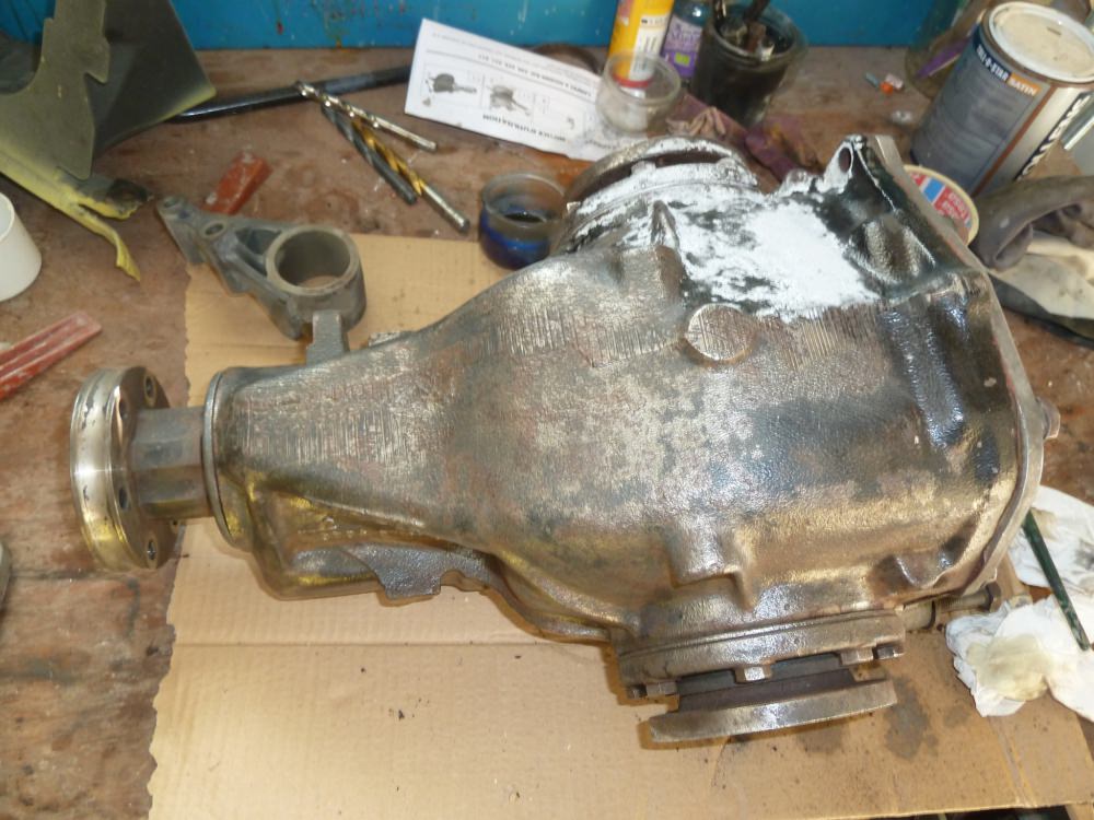

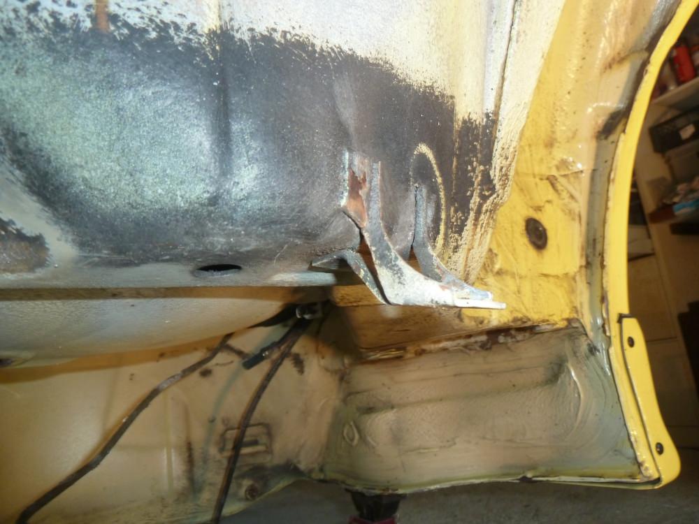

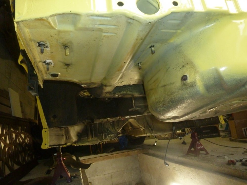

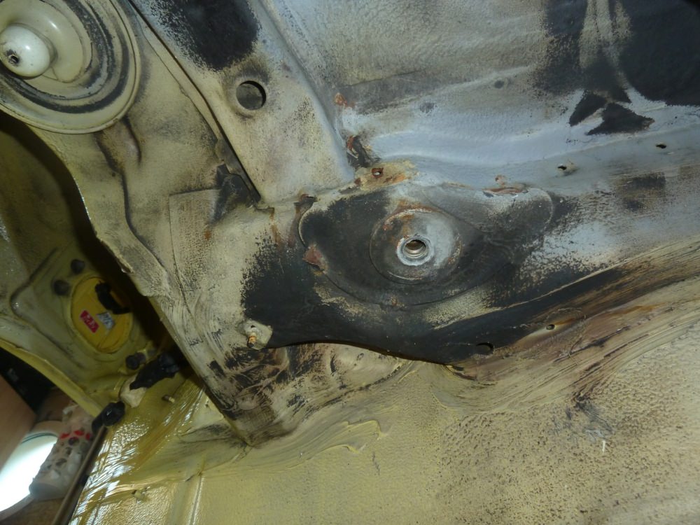

je fini le nettoyage, quelques traces de rouilles superficielles.....
P1230105.thumb.JPG.89ee96be43a820b5485e8df45da8c99c.JPGP1230109.thumb.JPG.0c9378d1fdd799fb38bc48ce869c68e2.JPGP1230112.thumb.JPG.b06db9509d0b0b9c970b6fa49e6f4a99.JPGP1230113.thumb.JPG.60e32563fd41f51d9761921903b2415b.JPG
donc grattage  / ponçage / meulage /traitement phosphatant et galvanisation !
P1230115.thumb.JPG.125f6de49d7fc85f6482b590816688c6.JPGP1230117.thumb.JPG.018ae3e636fce5a1324be8bf4e29d230.JPGP1230118.thumb.JPG.746c6eadf2f827e3869b17e6c3205a58.JPGP1230121.thumb.JPG.47a0a51dff86eb1b97884e82334cbb5b.JPGP1230124.thumb.JPG.d89000ebc3c0f618cceda69226d4e702.JPGP1230161.thumb.JPG.83baf0f62f94c5fd738921efbbe9549b.JPGP1230162.thumb.JPG.5377ca36e5bd882291029598bf027e80.JPGP1230163.thumb.JPG.264993d93b5ab11833d2f9c071fedefc.JPG

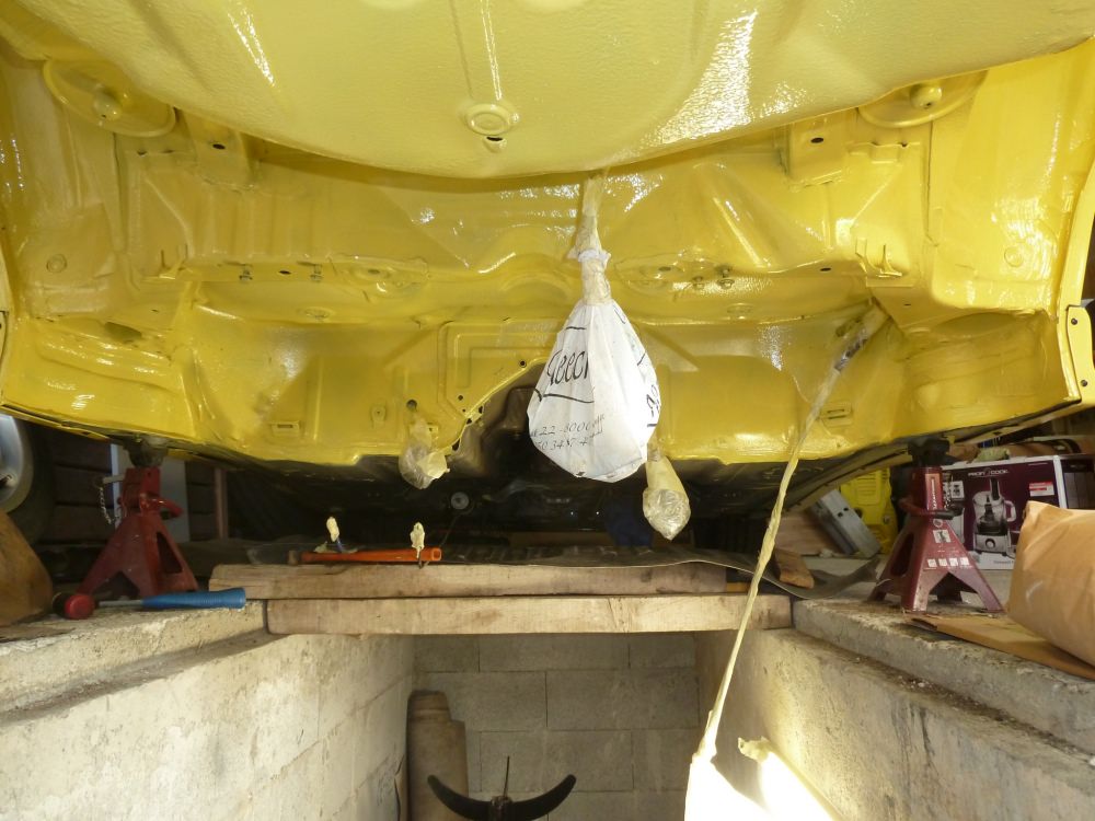

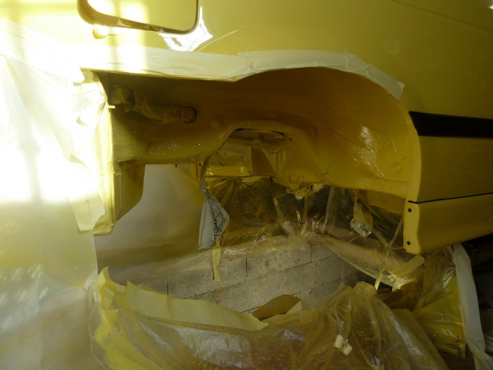

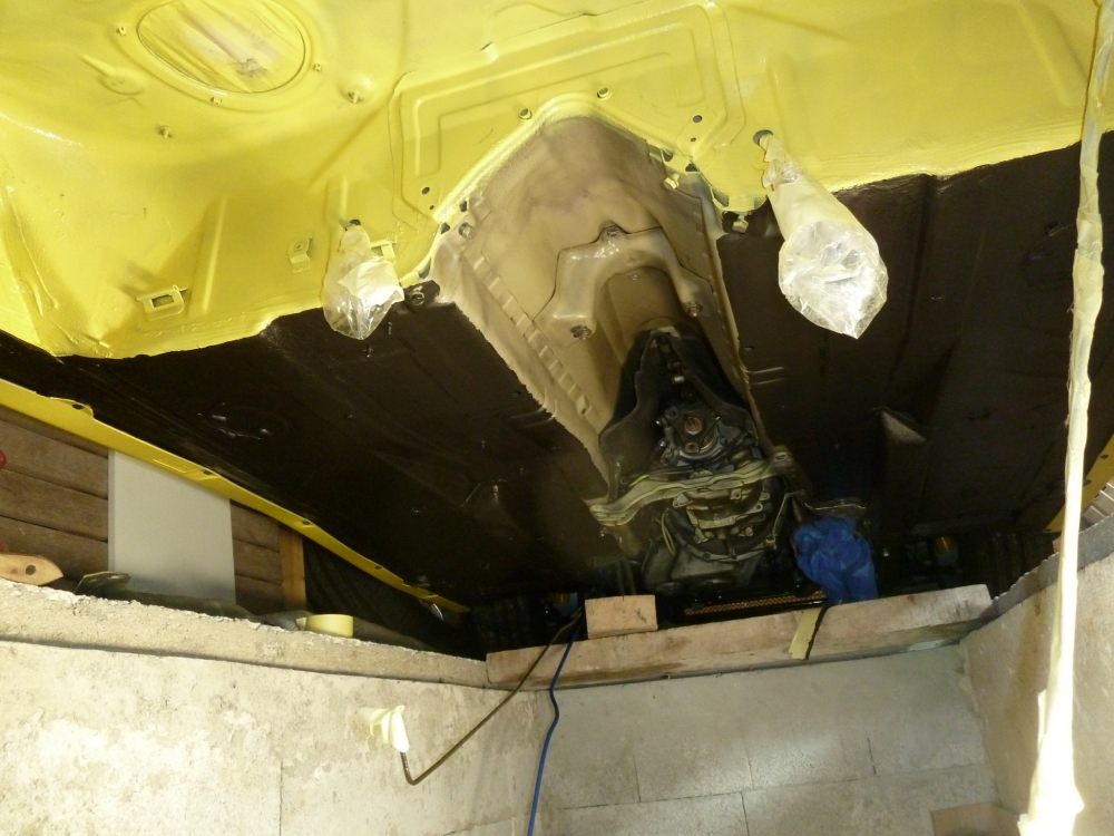

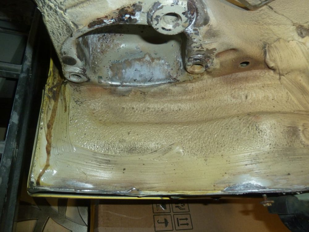

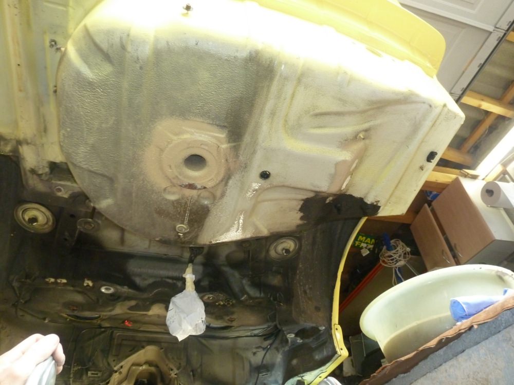

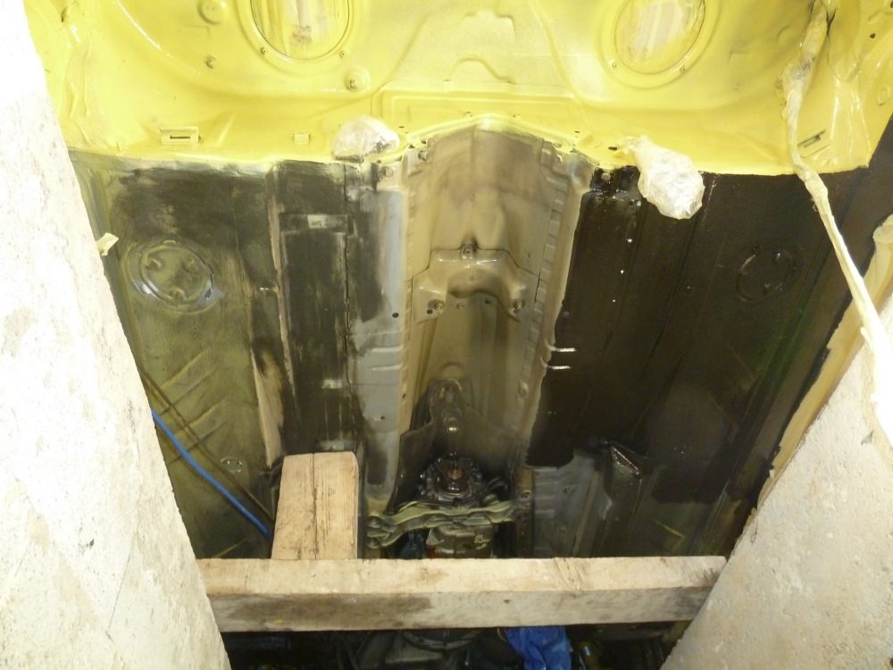

et c'est parti pour la peinture :mad:
P1230171.thumb.JPG.3d5c05ea0249629f98fb4d4a299c45d5.JPGP1230174.thumb.JPG.9070fbced27e01bcd48cc78b76fadec1.JPGP1230175.thumb.JPG.8d79d2ec1c70261f590b5e0ed32ab911.JPG

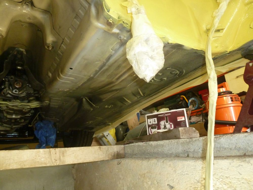

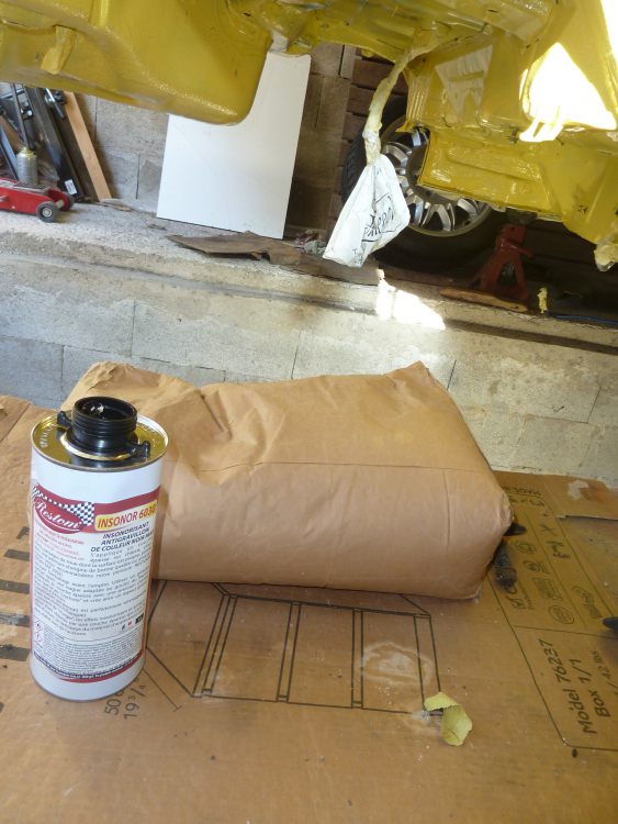

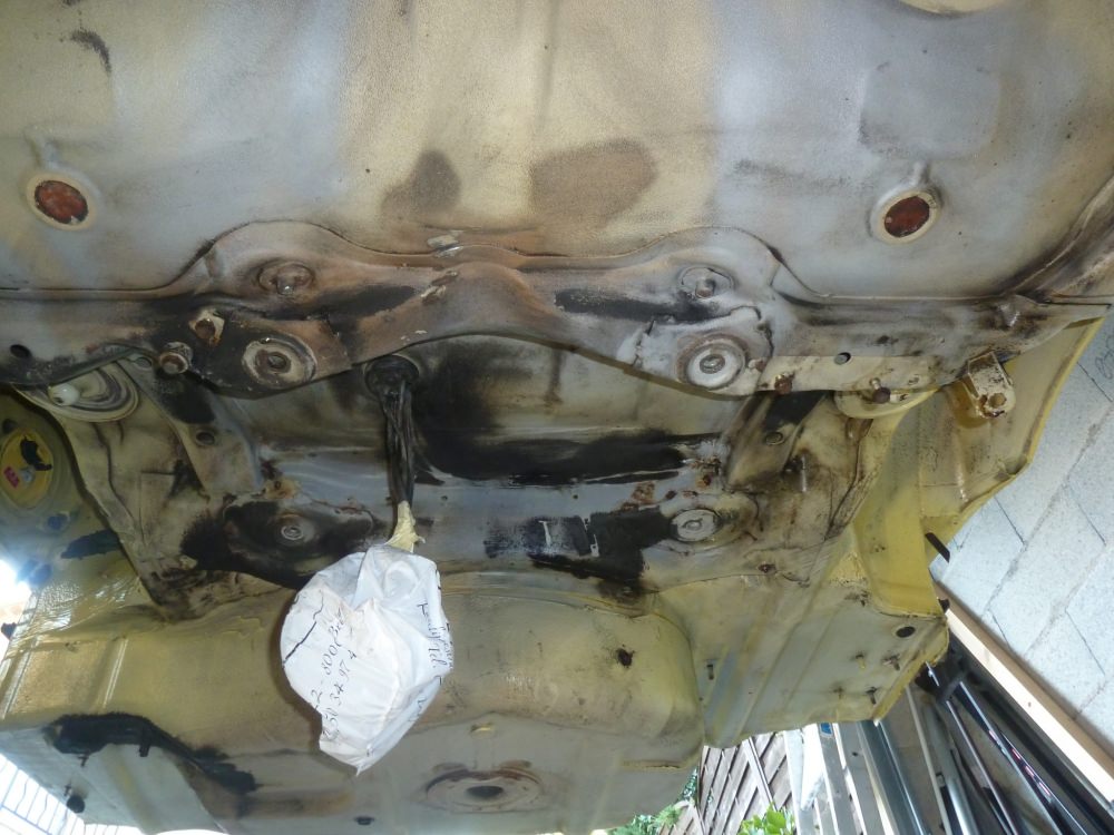

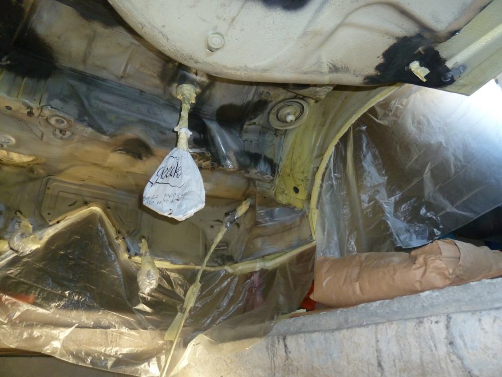

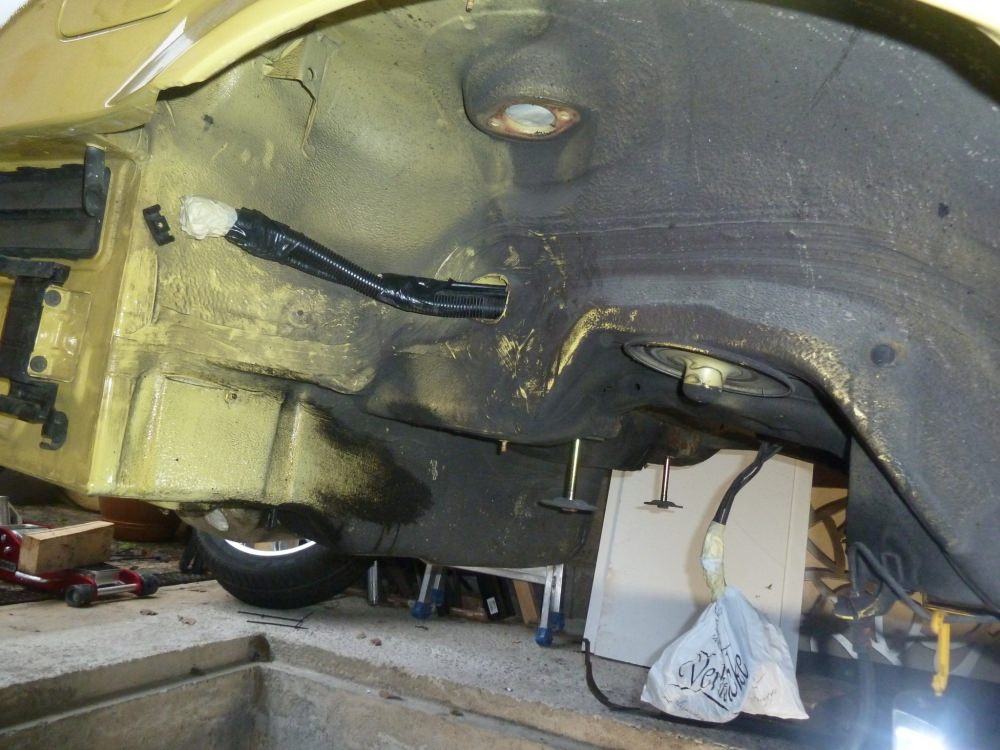

puis le plancher nettoyage ( encore ) et antigravillon ...P1230179.thumb.JPG.c1a5f5296aff078ca3eb498526ee5258.JPGP1230180.thumb.JPG.d7190fb9c1b649547ad5820e1ed37010.JPGP1230181.thumb.JPG.3f81ca7cba5d10fb552c34df8abe2b49.JPGP1230185.thumb.JPG.d6eb29182938c7caf4e50cf915ce3921.JPG

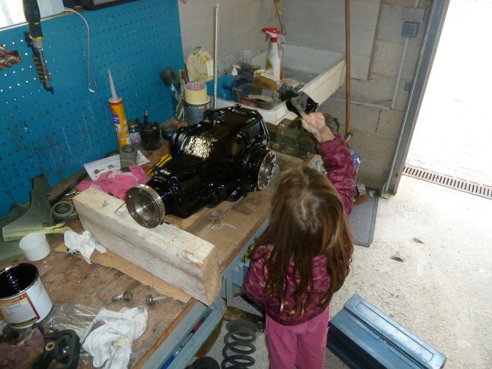

puis on passe a autre chose ....meulage / phosphatant / peinture pont ...toujours avec mon assistante !!:love2:
P1230151.thumb.JPG.971ca08087327c94b13e31b88391c08a.JPGP1230152.thumb.JPG.a3ed805ada7e8c8909304fb8595ab318.JPG

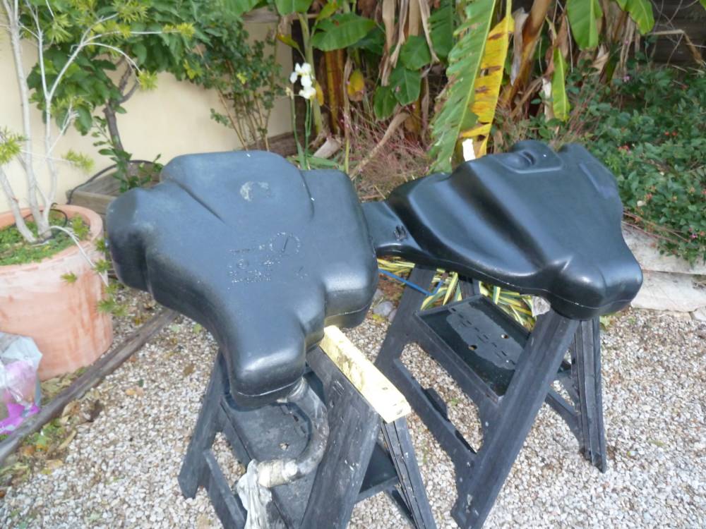

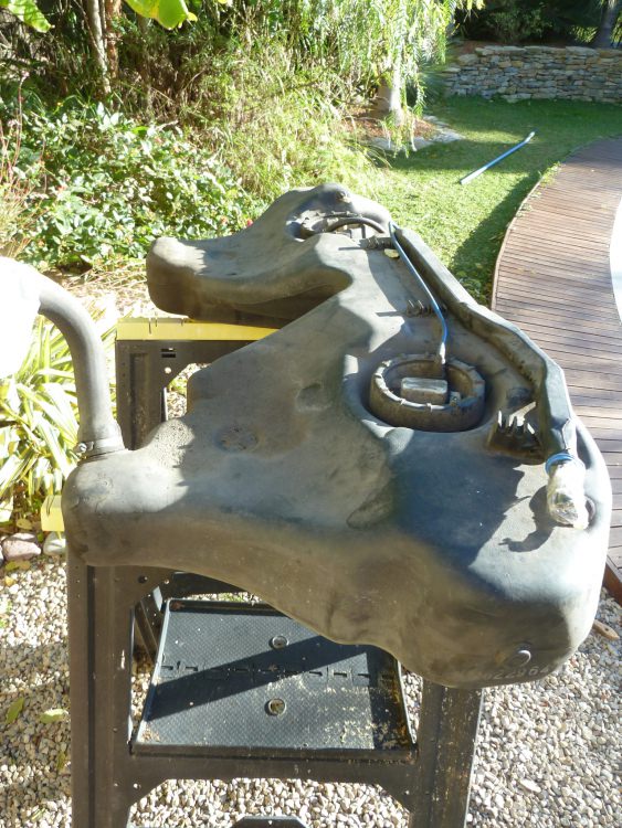

décrassage du réservoir !
decgrP1230190.thumb.JPG.5ac63bf6d250a770a34afff05873d2a3.JPGP1230193.thumb.JPG.208c510ebe760cbe0ed92f7f9e2c1dd4.JPG

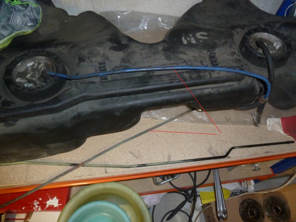

Je vais poser une question un peu con, mais quelqu'un pourrait expliquer le fonctionnement de la pompe à essence /réservoir ? Comme il y a deux baffles mais que le pontage se fait au dessus, je suppose que la communication se fait via le tuyau bleu, et que la pompe tire dessus en parallèle ? Il doit y avoir du bon sens là dedans, mais le bon sens et moi...
Top ton job, et bien de former la relève aussi !!
@Gabs94 t'as pas lu tous ce que j'ai écrit toi lol
demi réservoir droite pompe électrique et aussi remplissage
demi réservoir gauche pompe venturi entrainée par la pression résiduelle du retour moteur , qui bascule l'essence vers le demi réservoir droit ( en interne sur 3.2 en externe sur 3.0)

@Gabs94 cf ce qu'a dit ACS3. et j'ai pu en faire l'expérience avec une E39 garée en devers (coté conducteur en bas) : l'essence va du mauvais coté, opposé à la pompe. Donc pompe électrique déjaugé, impossible de démarrer donc pas d'effet venturi pour rebasculer l'essence de gauche à droite : obligé de rajouter 3L au bidon pour démarrer malgré les 10L dans le réservoir.

tu utilise des produits de chez Restom pour la peinture et préparation des surfaces ?
 pas que de chez eux mais  la peinture pont /moteur est top et l'antigravillon est pas mal ( mieux qu'en pulvérisant.)
il font également des produit de phosphatant pour transformer la rouille mais d'autres le font
la peinture qd a elle est un 2K d'un pro en fourniture peinture de carrosserie
