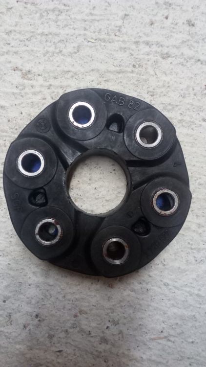

Le flector que j'ai récupéré sur ma boite SMG de rechange est siglé bmw et de marque sgf.
oui j'ai pu voir également et donc Cyl6 le vend ....preuve en photo...
FLECTOR SPECIAL M3 M5 Z4M Z3M M3CSL
sauf qu'un fois arrivé a la maison c'est un flector Meyle....:P.
je suis pas enthousiaste a 100% :(
Meyle hormis la gamme HD c'est pas terrible.
Le flector tu le trouves chez Febi Bilstein de mémoire il existe en Lemforder mais difficile à trouver.
J'ai reçu tout un carton de pièces Lemforder/ZF...toutes les refs BMW sont limées dessus :W

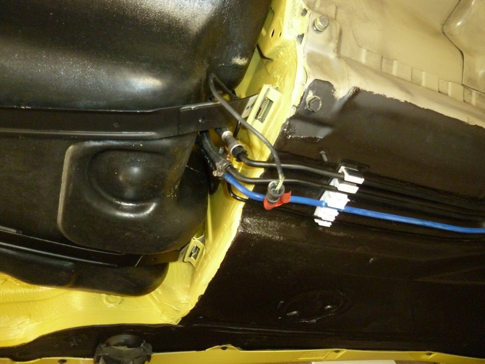

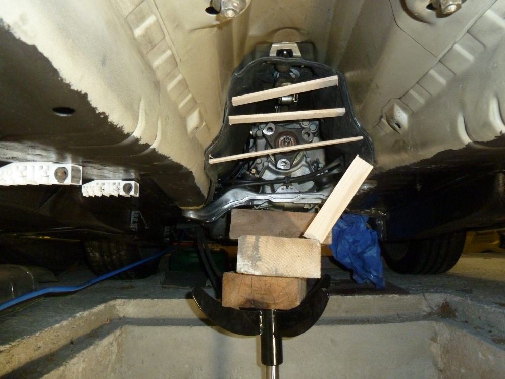

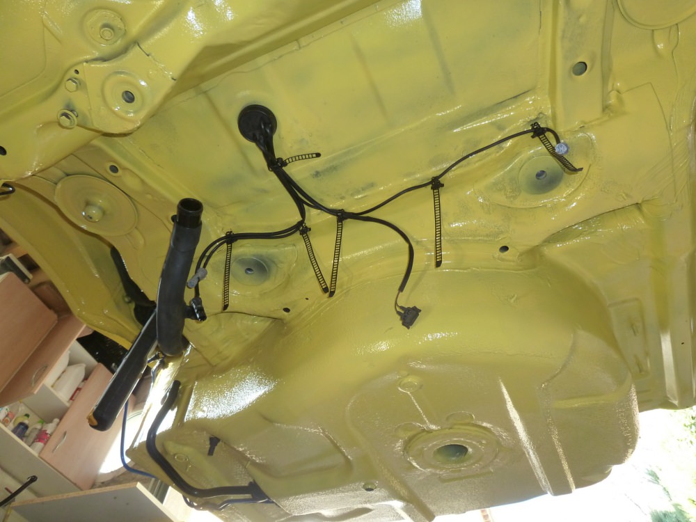

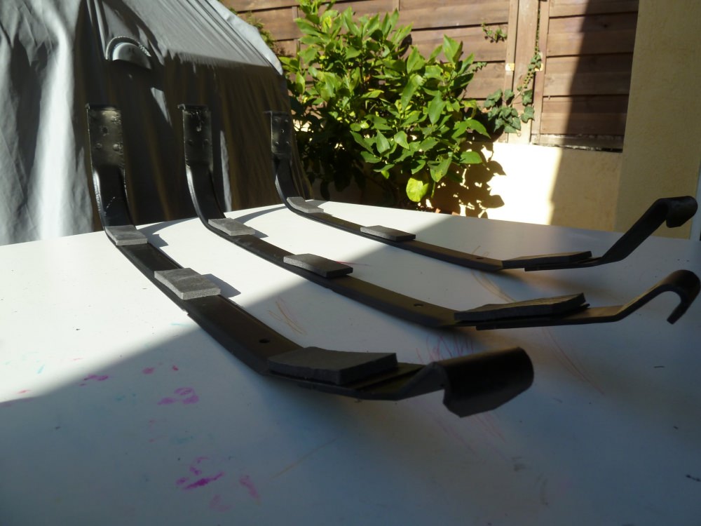

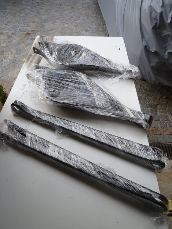

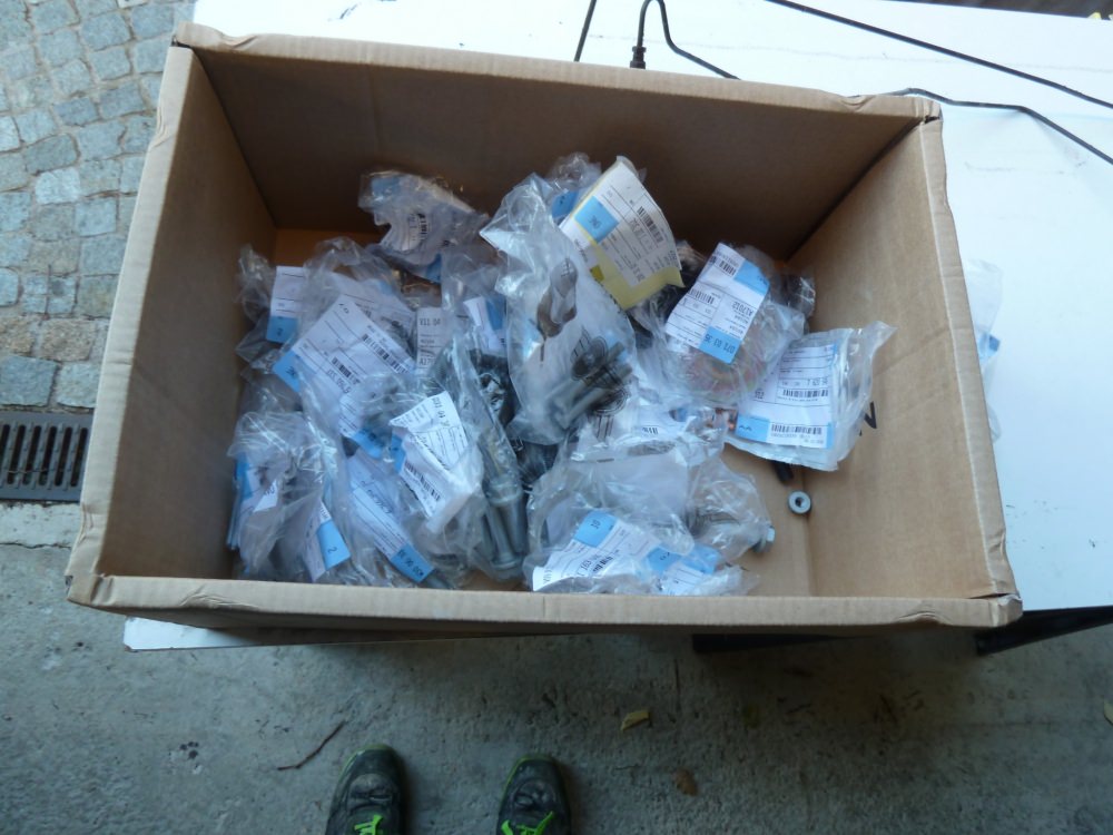

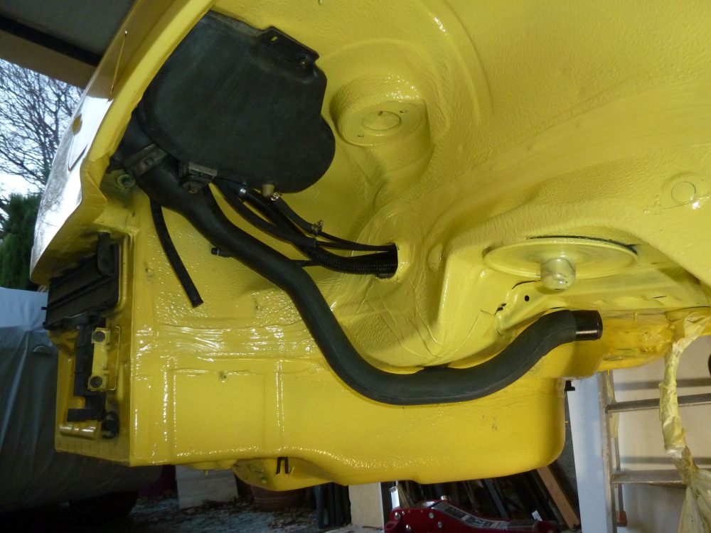

pas mal de pièces BMW reçues ainsi que les pièces peintes au four

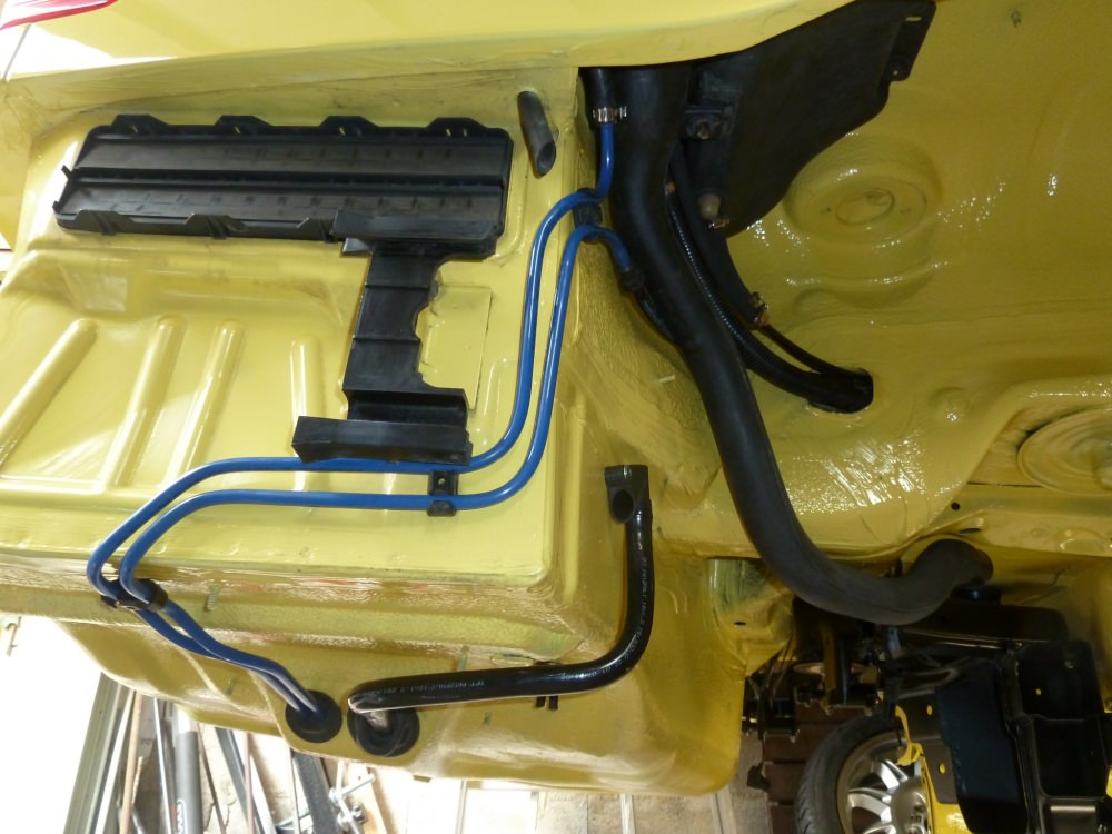

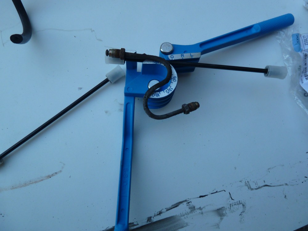

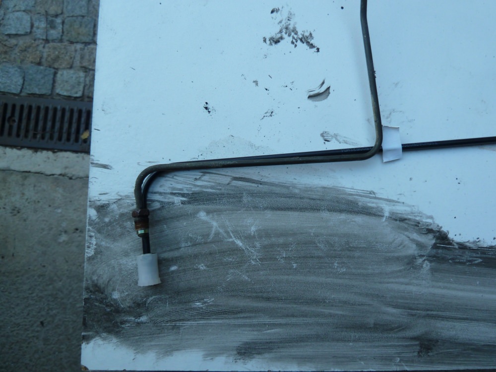

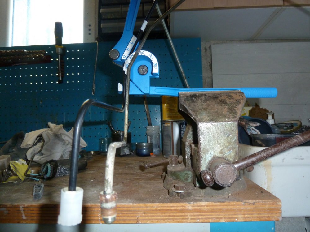

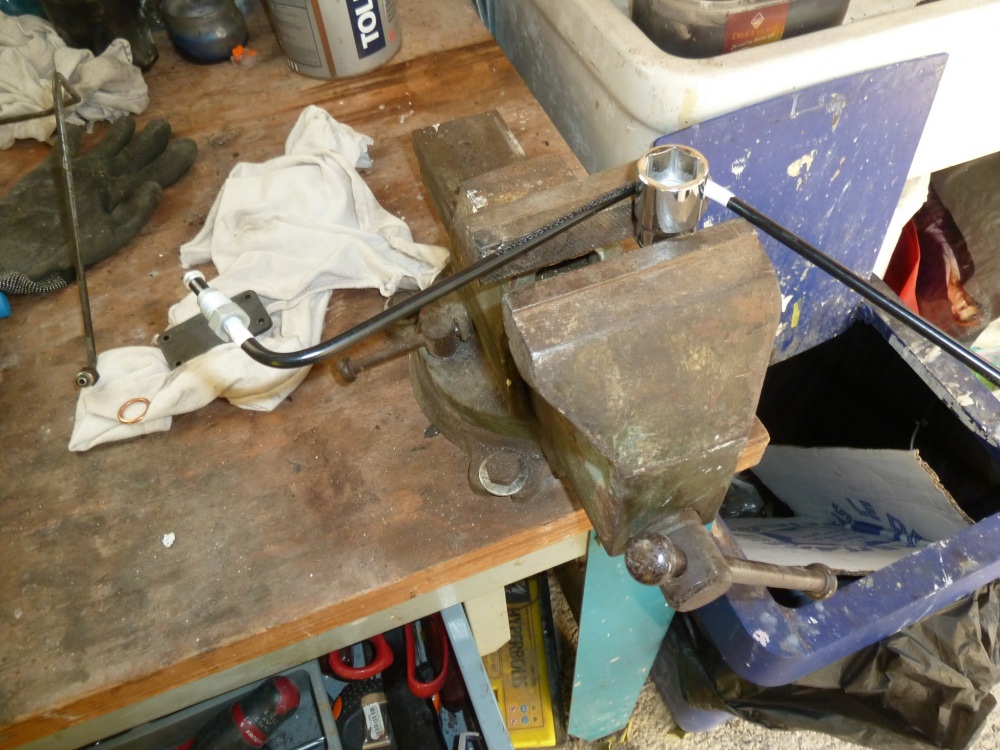

j'ai été bien surpris quand le tubing est arrivé "droit"  ....il fallait le cintrer ???. Donc j'ai du investir dans une pince qui bien sur n'est pas complément adaptée , j'ai du me débrouiller comme je pouvais.
P1230195.thumb.JPG.b4a94f6a79c12b5c58c4e6517d67eacc.JPGP1230196.thumb.JPG.14727694dc07c302315da89f4b928266.JPGP1230197.thumb.JPG.1829848ddae80c2cf95c5d98ad53e634.JPGP1230198.thumb.JPG.179dfeb05f287349b811fae67575f563.JPGP1230200.thumb.JPG.57c21d18632cf869c9096109220b8003.JPGP1230199.thumb.JPG.356f9652efe0a1a4574a13bc71972bf8.JPG

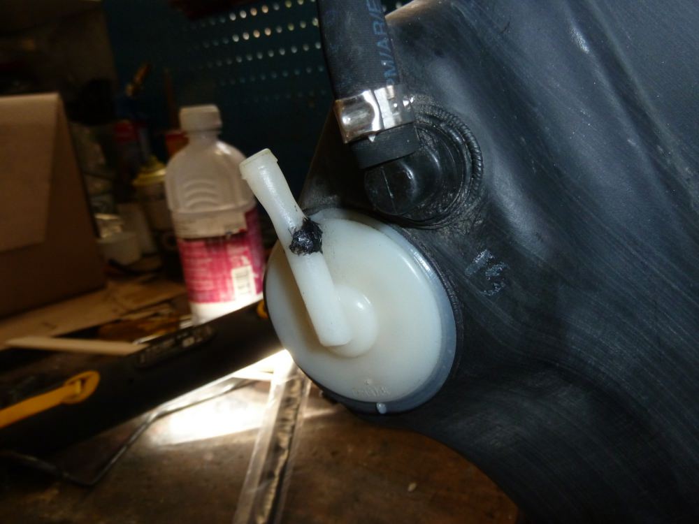

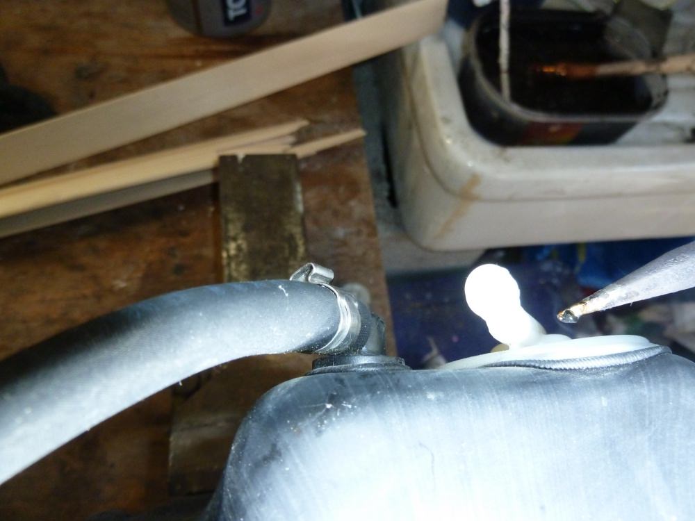

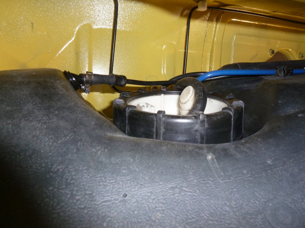

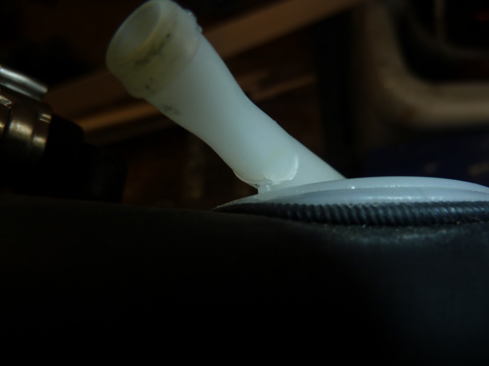

j'avais cassé les embout de mon vase d'expansion donc j'en ai trouvé un sur LBC mais......au moment de le monter j'ai pu voir un légère fissure sous un embout  :( donc fer a souder et plastique de réparation des dessous de skis ( j'avais que ca sous a main )....
P1230204.thumb.JPG.d4bf276dae41fe375e776b64150c48c3.JPGP1230206.thumb.JPG.fe357e20dad018cd1c5e6db6aa293256.JPGP1230207.thumb.JPG.6490532690d96110f4ca69f7a2bbf676.JPG

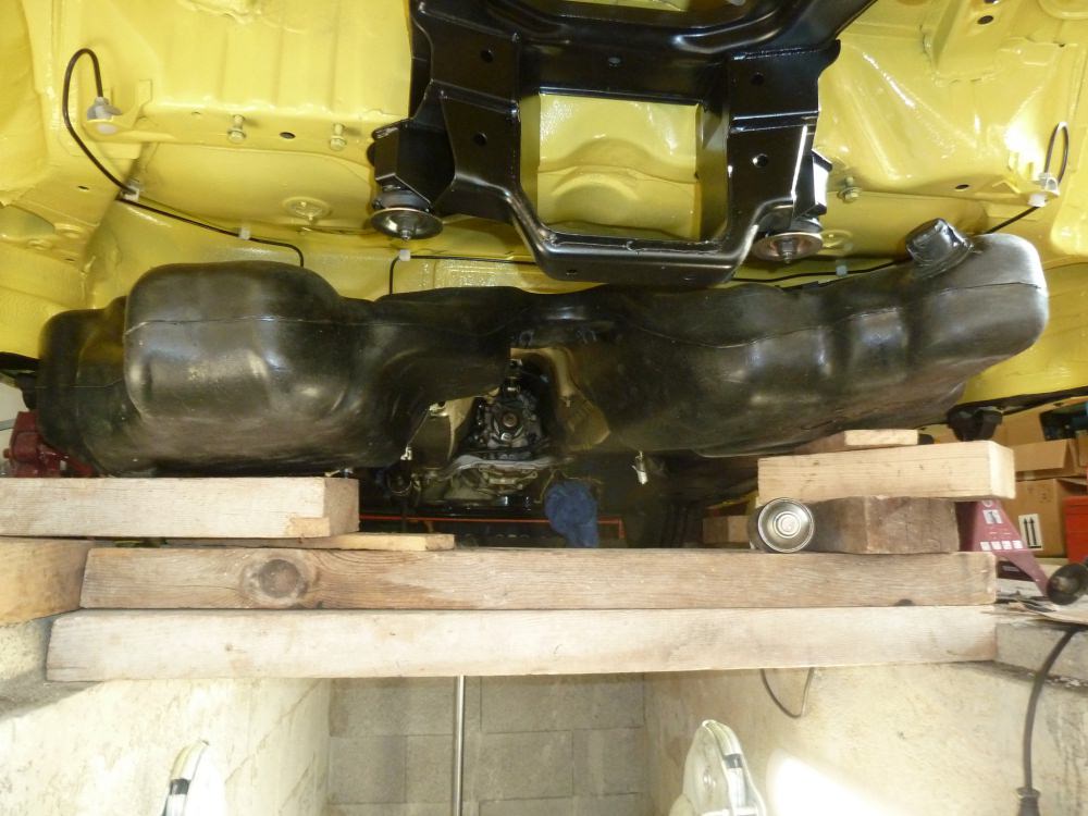

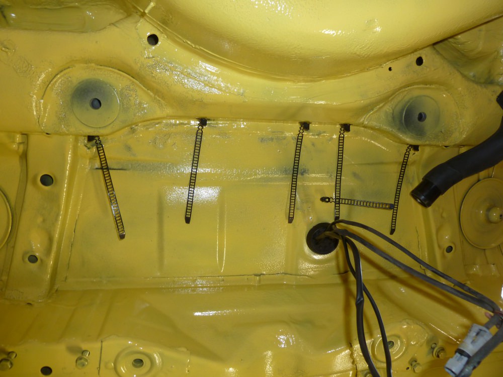

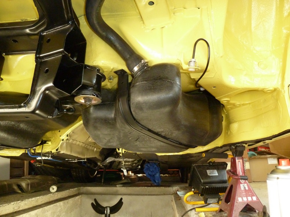

puis remontage
P1230210.thumb.JPG.db400f2bf340df576aee57bf91a9ffed.JPGP1230213.thumb.JPG.91189bcd38c3e21ca05ad0243e1b61c0.JPGP1230224.thumb.JPG.1ec4227228299ba67312549af7a2d903.JPG

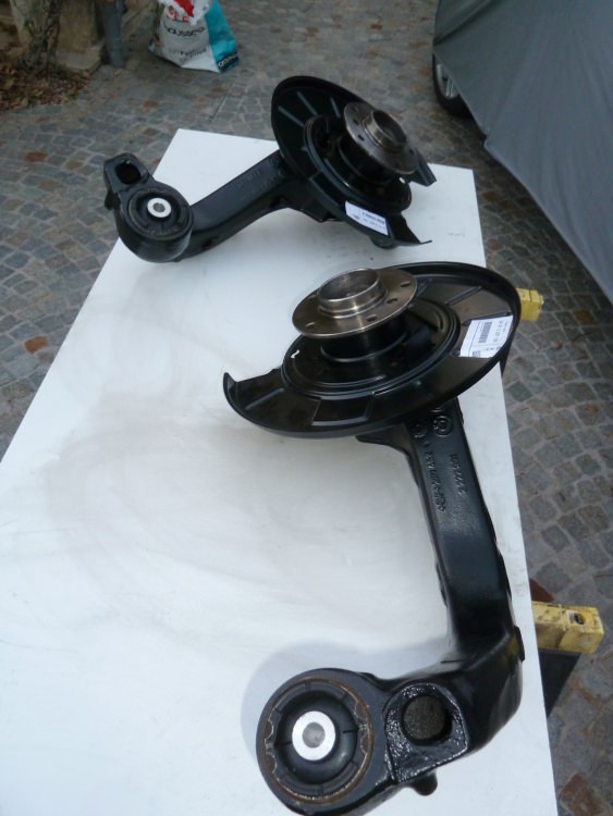

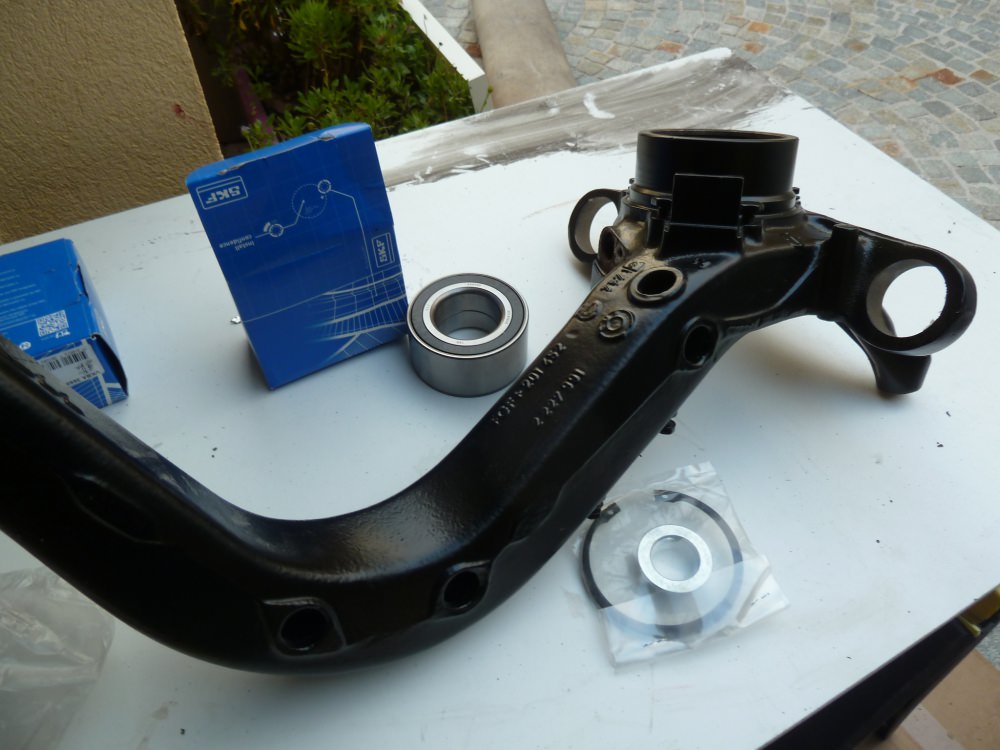

 remontage sb
P1230222.thumb.JPG.19178a63baa27dee88a38bfab75a0cd4.JPGP1230226.thumb.JPG.4f9f6173cf55cfeb086b29761d97a587.JPGP1230227.thumb.JPG.e3ddf68f99c9ec565b79ebcfe1351eae.JPGP1230229.thumb.JPG.19893ad3f7dad79a5d1bc51eef88078b.JPGP1230230.thumb.JPG.342438d2de59b5d667c5bf4aa7ac5f7b.JPGP1230239.thumb.JPG.d103fd401ea9cd05ff7b145792d36168.JPGP1230241.thumb.JPG.701b98bcbde18be9a67582e9cada6fa8.JPG

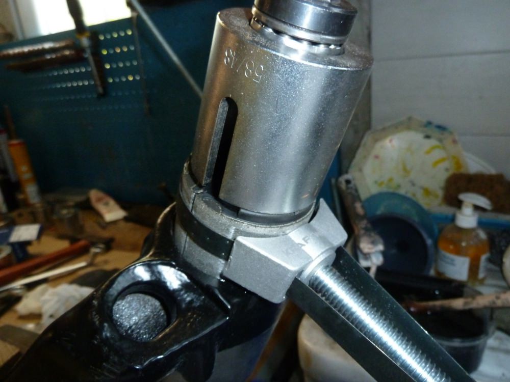

les roulements ils partaient de biais ....donc suis allé chez mon mecano pour un coup de main a la presse.....c'est plus aisé
P1230232.thumb.JPG.304b70a1423059cd05df6d9218d1077c.JPGP1230238.thumb.JPG.6434d66aec5ed86bdf16109e6ff118e2.JPGP1230246.thumb.JPG.bfca15f020f5ee4d7a282391237dc3ac.JPG
remontage réservoir.....c'est une galère pour emmancher les durites ...( info WD40 ca aide )
remplacement de la durite rouillée:
P1230253.thumb.JPG.97a3060d59f25c28326515649987fcc3.JPGP1230256.thumb.JPG.20e6a44d6f4f0c9738e0e6ac1f4447d8.JPGP1230257.thumb.JPG.73ed596ae30c9d6389318139e724f0ca.JPGP1230254.thumb.JPG.fdc5feb9b61000029ccee5309cf44ce5.JPGP1230252.thumb.JPG.28260e4aa7a0e4f1a4e32cfa1e834013.JPGP1230259.thumb.JPG.50726626a539c0b1565aff7662d91a8d.JPGP1230260.thumb.JPG.4396382bae1e83d7d25cef0cca2b87fc.JPGP1230264.thumb.JPG.b3a49dbb180020864402fde33ea5083c.JPG

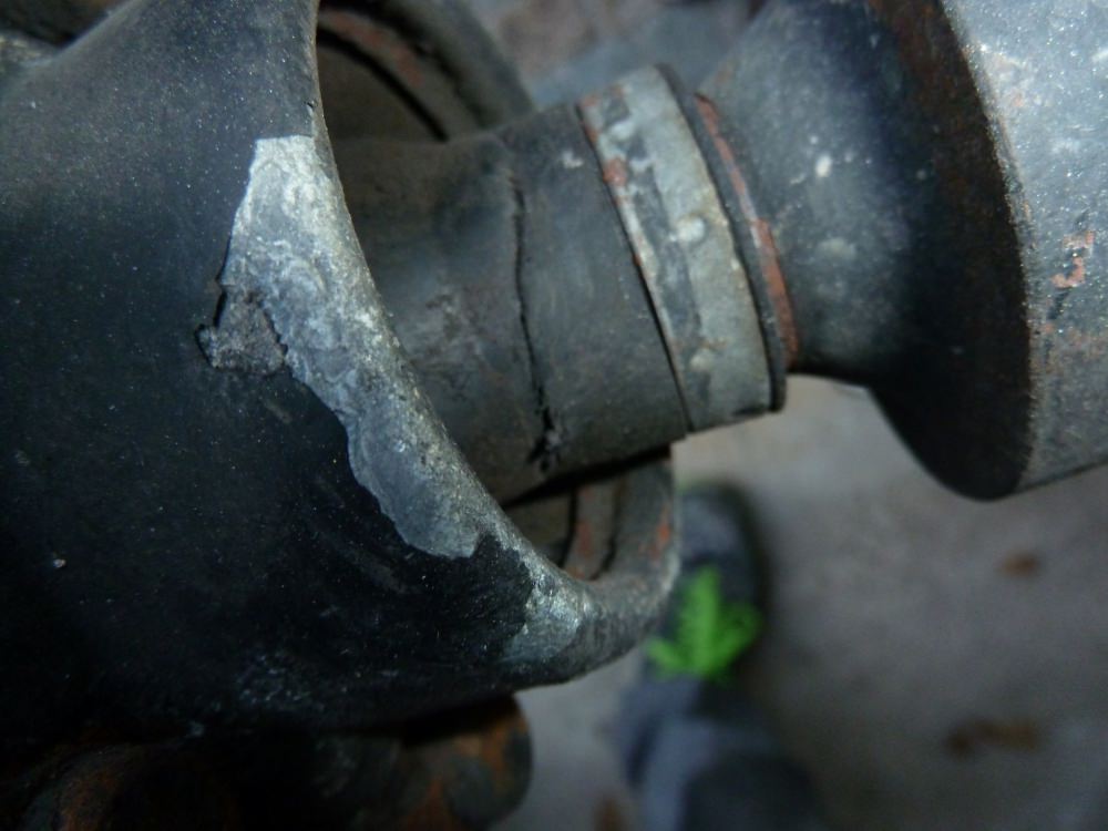

et au moment de m'occuper de l'arbre, nouvelle déconvenue  manchon du joint homocinétique percée.....encore une couille en moins:'(
on le sort a l'arrache ce truc ???

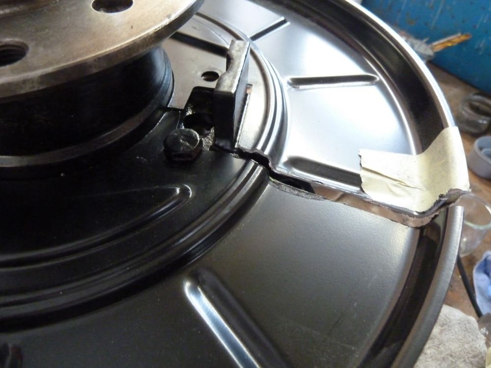

we maussade....improductif ( BIS) :'(

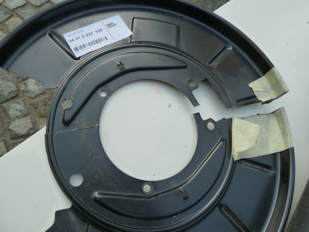

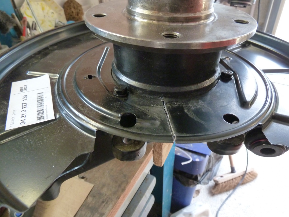

la grosse connerie de débutant....j'ai honte
cherchez l'erreur......
:paf:
:paf:
:paf:
1ere option

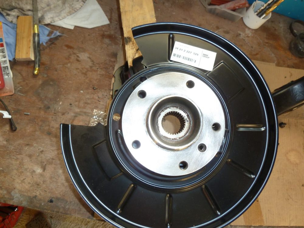

je retourne voir mon garagiste qui me sors le roulement  (donc HS) et me zigouille la flasque ( bon pour en racheter)
roulementx2 + flasquex2 +MO :300 neuneuros
2 ème option
: découpe flasque + ressouder + peinture ..
j'ai tenté....disqueuse + dremel.... étape 1 check..... la suivante n'est pas gagnée
P1230289.thumb.JPG.e257e99570cbf62b9712cb96b18ec373.JPGP1230293.thumb.JPG.8b39b7f24e5c945604be338f2bd81ded.JPGP1230290.thumb.JPG.bcebfa1a804ef1c7960e3a4dcd29ac5f.JPG
ca sera mieux sur le bon porte moyeux......

mais bon , ce genre de bêtises arrivent ...
C est quand même mal foutu qu il faut tuer le roulement pour changer ce flasque.
