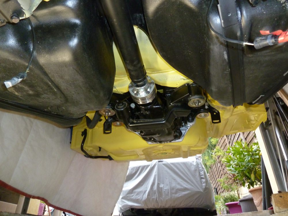

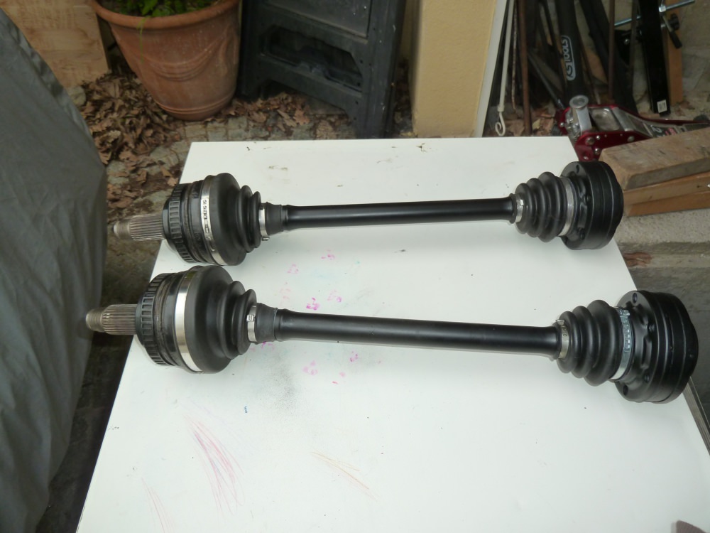

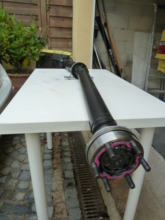

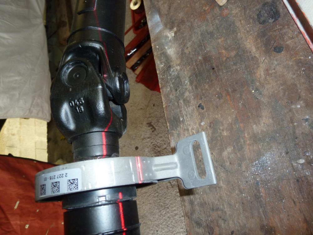

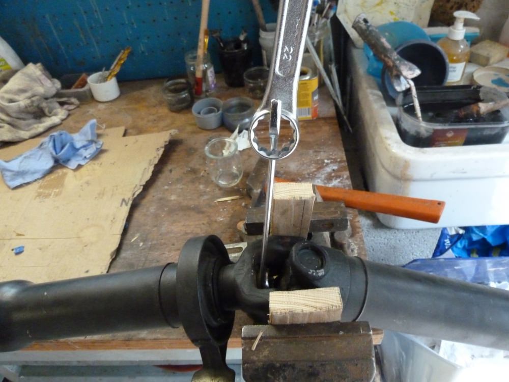

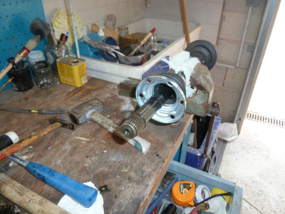

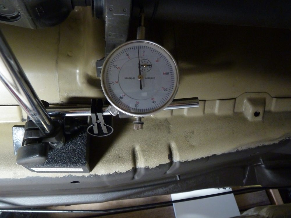

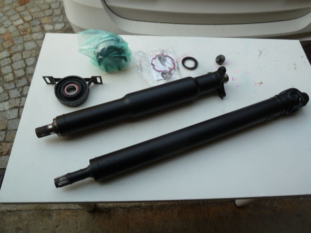

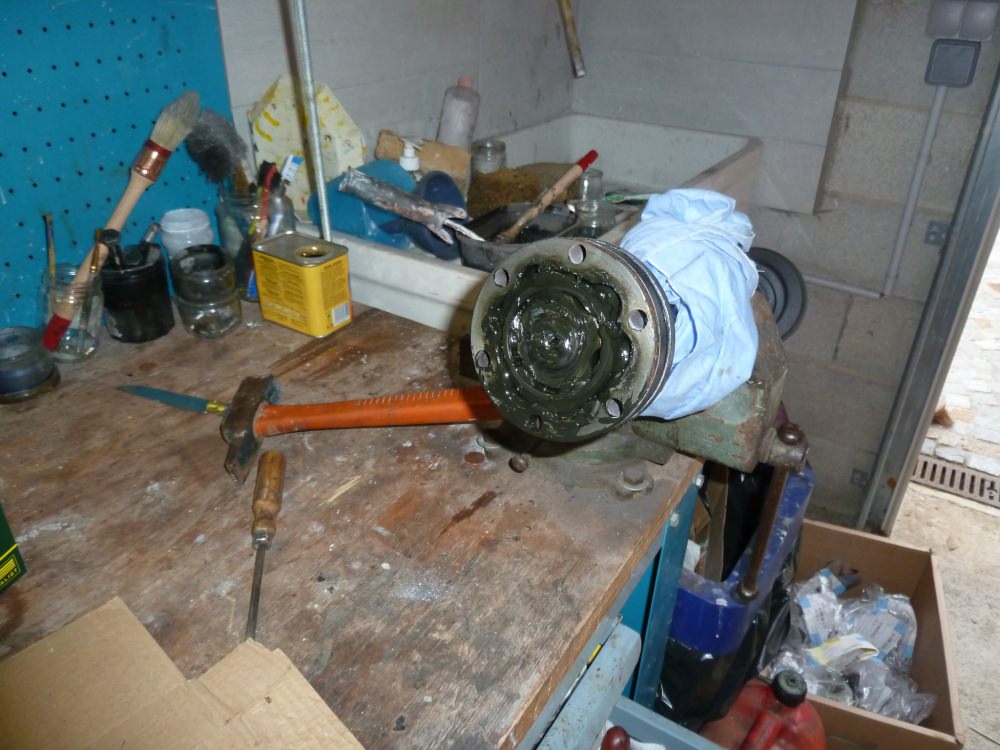

arbre de transmission:
changement flector / palier / joint homocinétique
repérage de pour ne pas perdre équilibrage
P1230317.thumb.JPG.643c204a1b2678670cfcfe6b68d0bd23.JPGP1230295.thumb.JPG.616c13c23bef76e437b235be85e27174.JPGP1230297.thumb.JPG.5f40f39f329d5c4b25f888ff525d3dee.JPGP1230314.thumb.JPG.79df2cd693f0f4be96141a5dddbdfeac.JPGP1230316.thumb.JPG.beacfc4271bbcd483ff4322913068078.JPGP1230319.thumb.JPG.142931ff2d6460777ba125b7af957a6c.JPG
j'ai contrôlé le balourd ( donc l'alignement ....vous me dites si je me trompe ??? :nanana:)  je ne sais pas si c'est la bonne méthode ???
0.13 c'est correct ?

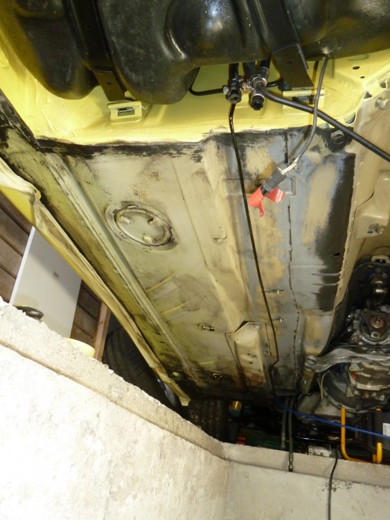

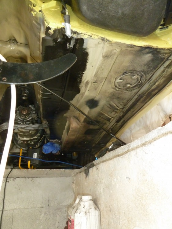

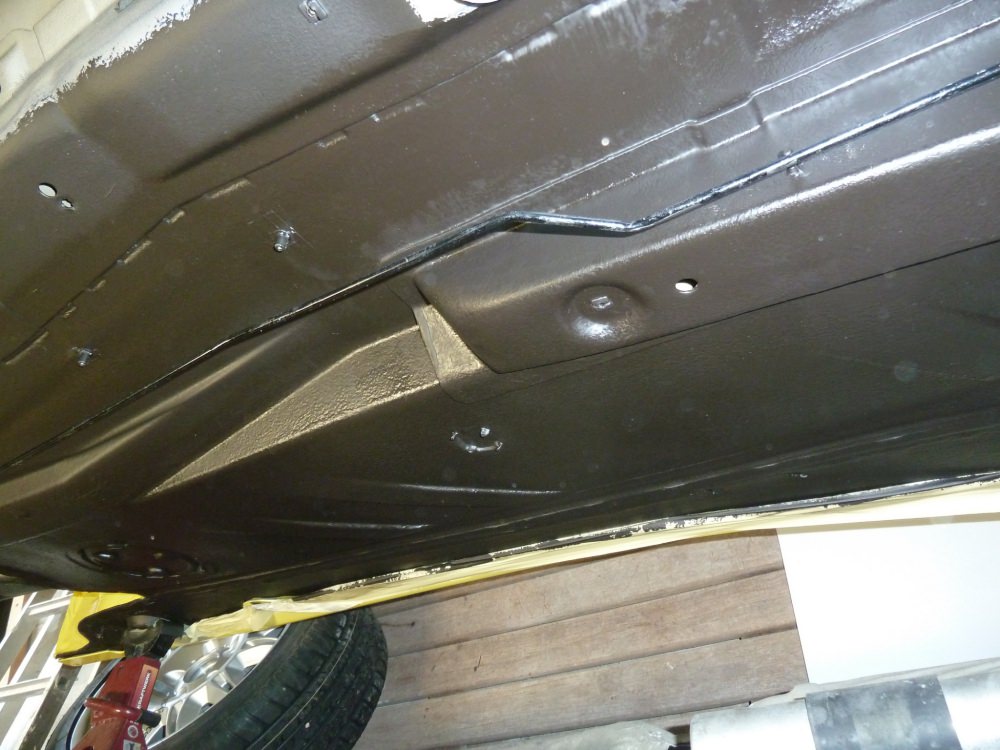

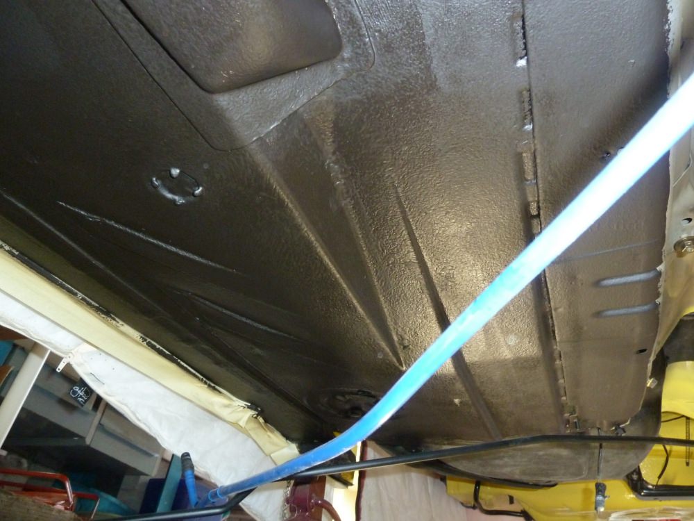

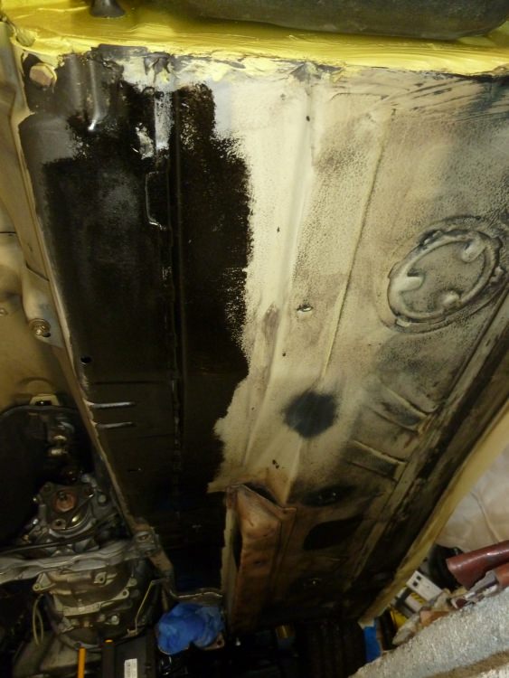

décapage du plancher....
bon j'avais refais l'antigravillon et nettoyé au préalable a l'essence, je ne sais pas si c'est cela , mais 2 mois et toujours pas sec ( l'ancien revêtement a surement gardé les "molécules" d'essence  )....
bref donc démontage des durites d'essence t tout le dessous a l'acétone....super boulot de m....de!!!:paf:
P1230302.thumb.JPG.ea984b785a65801be7139a6e6c7ef062.JPGP1230303.thumb.JPG.89729f1f216ad1a48dc6758ea748094c.JPGP1230313.thumb.JPG.00d72f73ae577631379eee3311979bf5.JPGP1230312.thumb.JPG.c451278528139ce5f93c60466f59f3f3.JPG

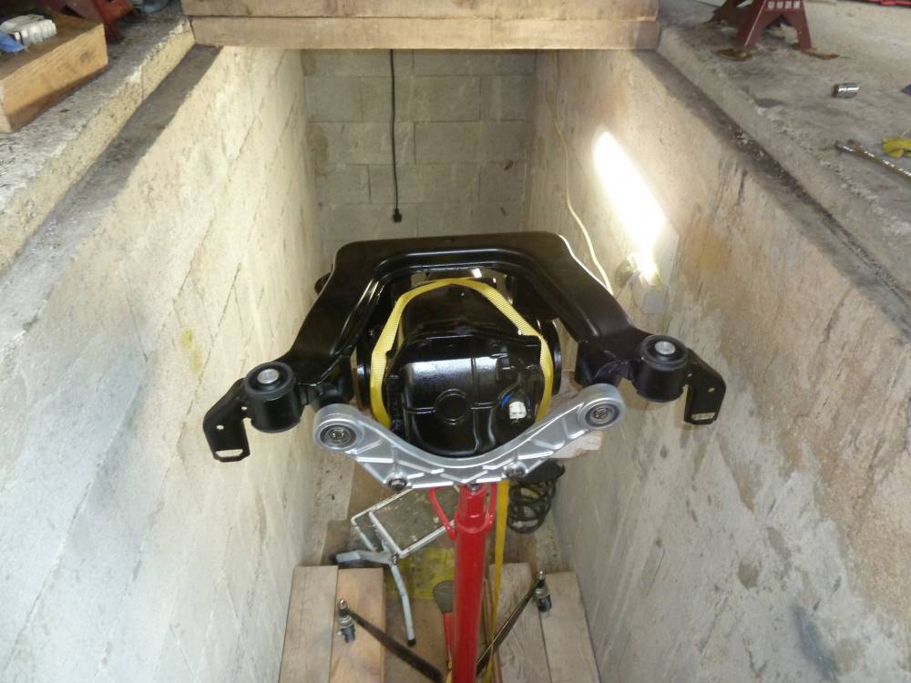

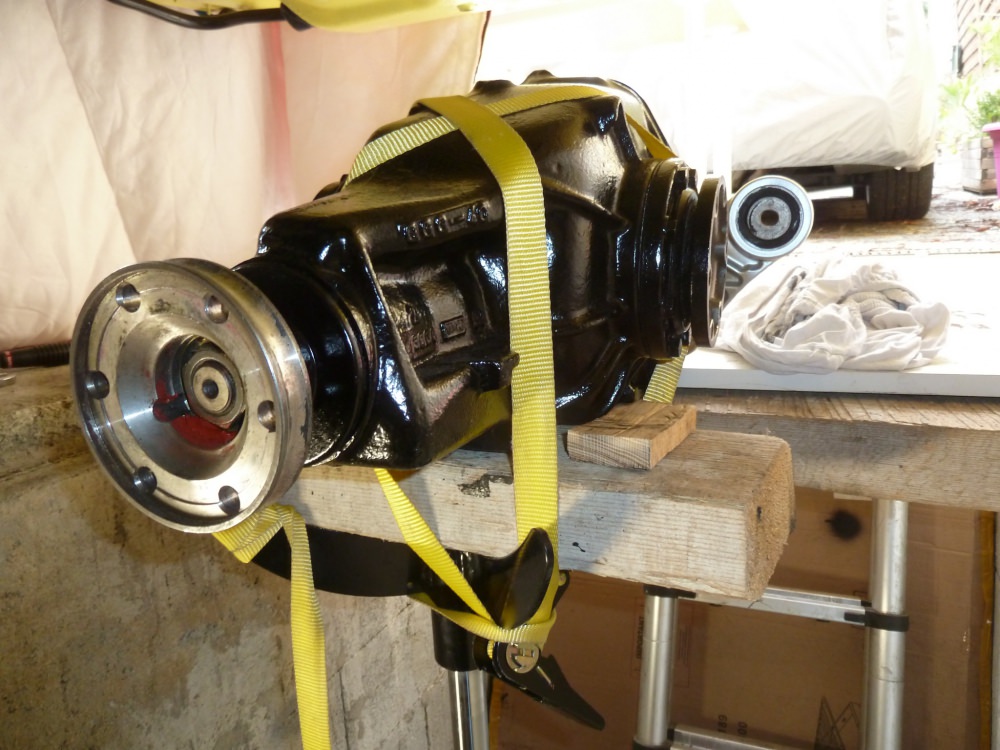

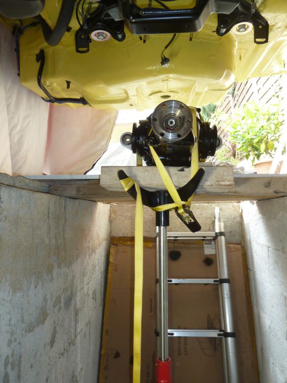

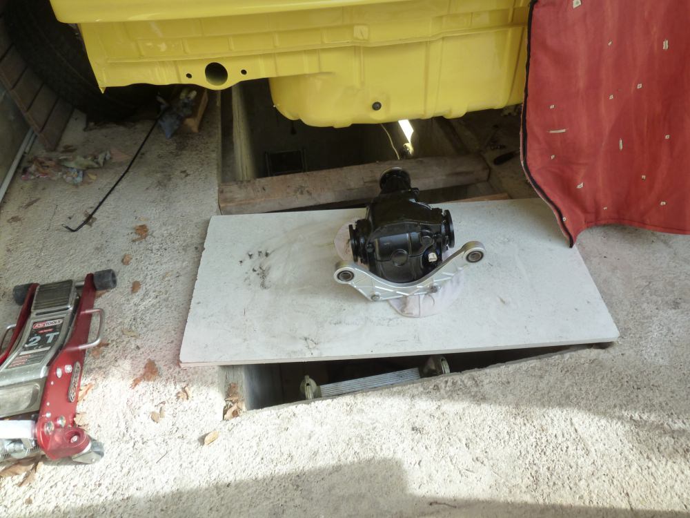

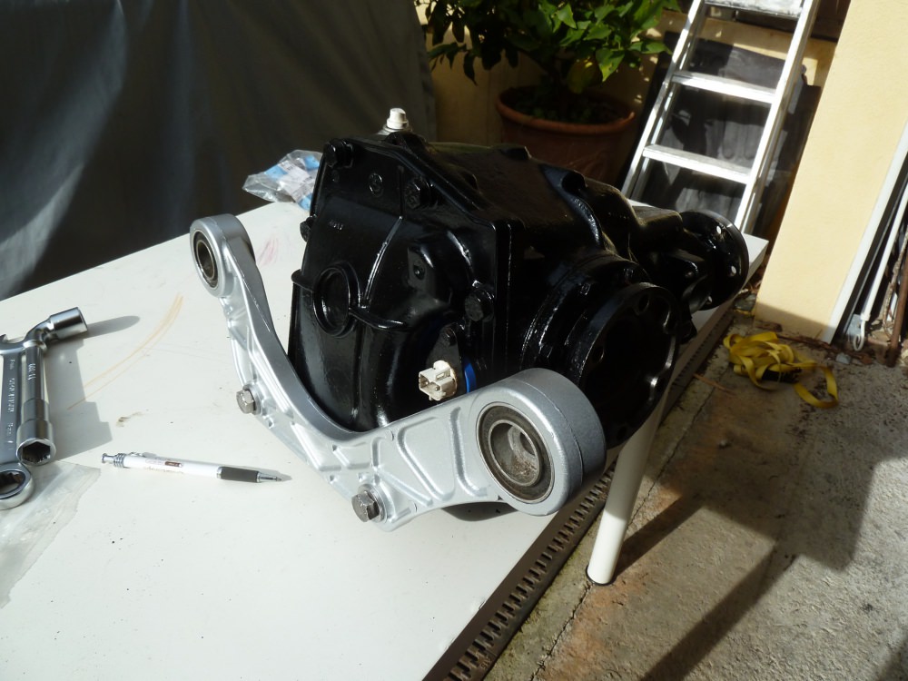

remontage du pont
P1230322.thumb.JPG.80610efb47364177c3654de4a227810f.JPGP1230323.thumb.JPG.bb1768095c14339e16d0c9dd49239155.JPGP1230325.thumb.JPG.608166db0755718e8dd47da76151f554.JPG

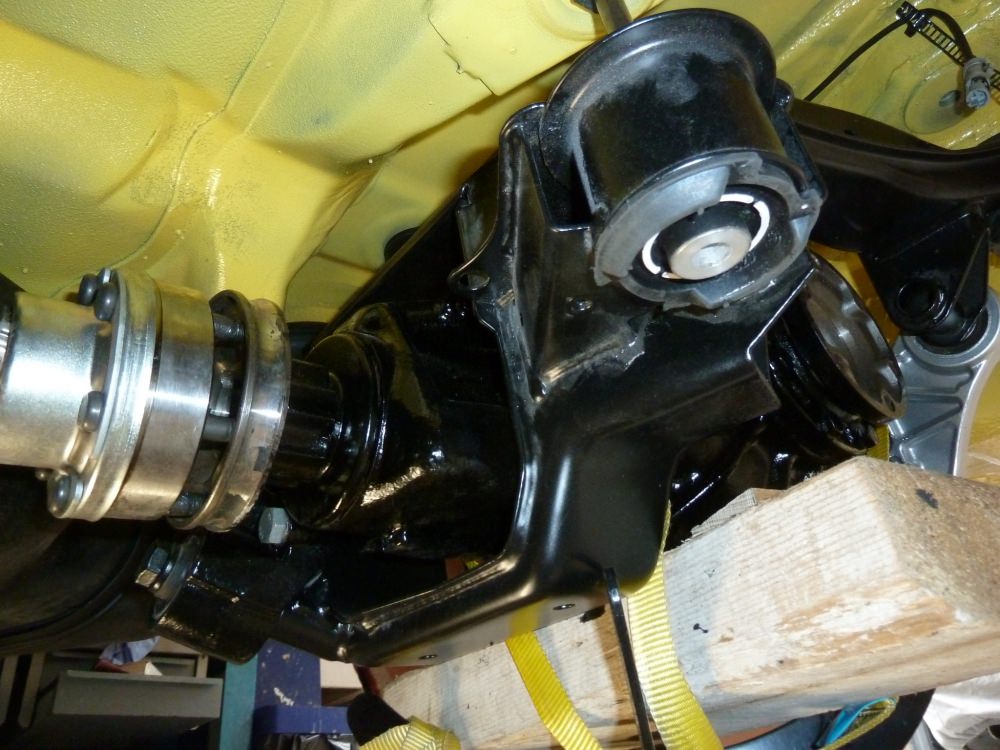

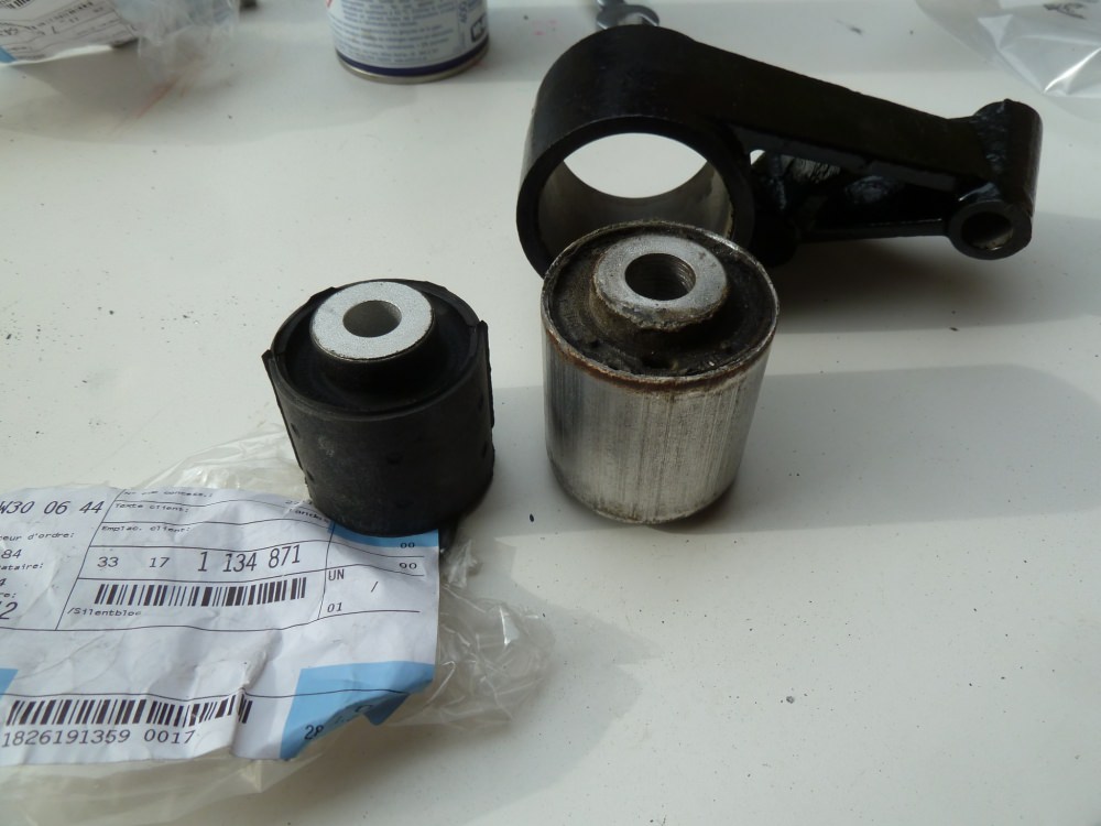

le silentbloc de nez de pont je me suis planté dans la commande.....bref ancien ok je le remonte
P1230328.thumb.JPG.f948d77df9a1613b35f9fa99ad2e72f8.JPGP1230327.thumb.JPG.c2329bdda36edeb52a22a004f124c770.JPGP1230330.thumb.JPG.b0692ac419f9adef3ea9d93739ee246c.JPGP1230338.thumb.JPG.7a26c4cc3b190d387a06b0176d1fa3c8.JPGP1230339.thumb.JPG.e5339d5bfa35370b83cc602ac5644c0b.JPG

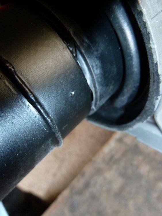

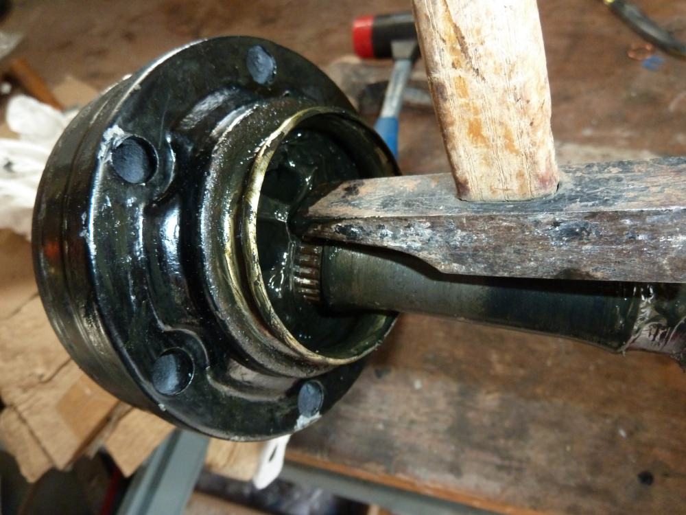

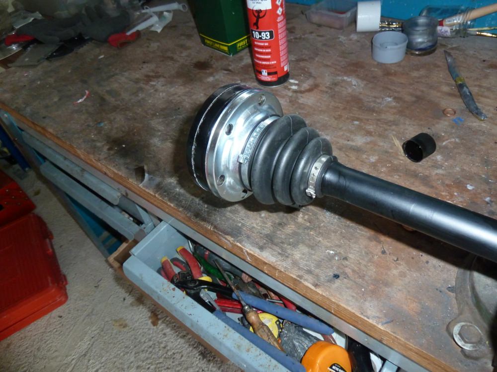

soufflet cardan
en tentant de sortir  la vis foirée lors du démontage du cardan, j'ai tenté de souder un boulon....et donc le soufflet "a pris chaud", j'ai préféré le changer
P1230340.thumb.JPG.448d7e74c9e652931d652772b249056c.JPGP1230341.thumb.JPG.00030e3d4ce87c244a97ee8bd8aa1c49.JPGP1230342.thumb.JPG.396a92e632319b568ef2c1c3d9c9cae1.JPGP1230343.thumb.JPG.4e535ea42a8b3a5a64ac60b975a861ec.JPGP1230344.thumb.JPG.e1787f50d8895330b6361d8cd9137d28.JPG

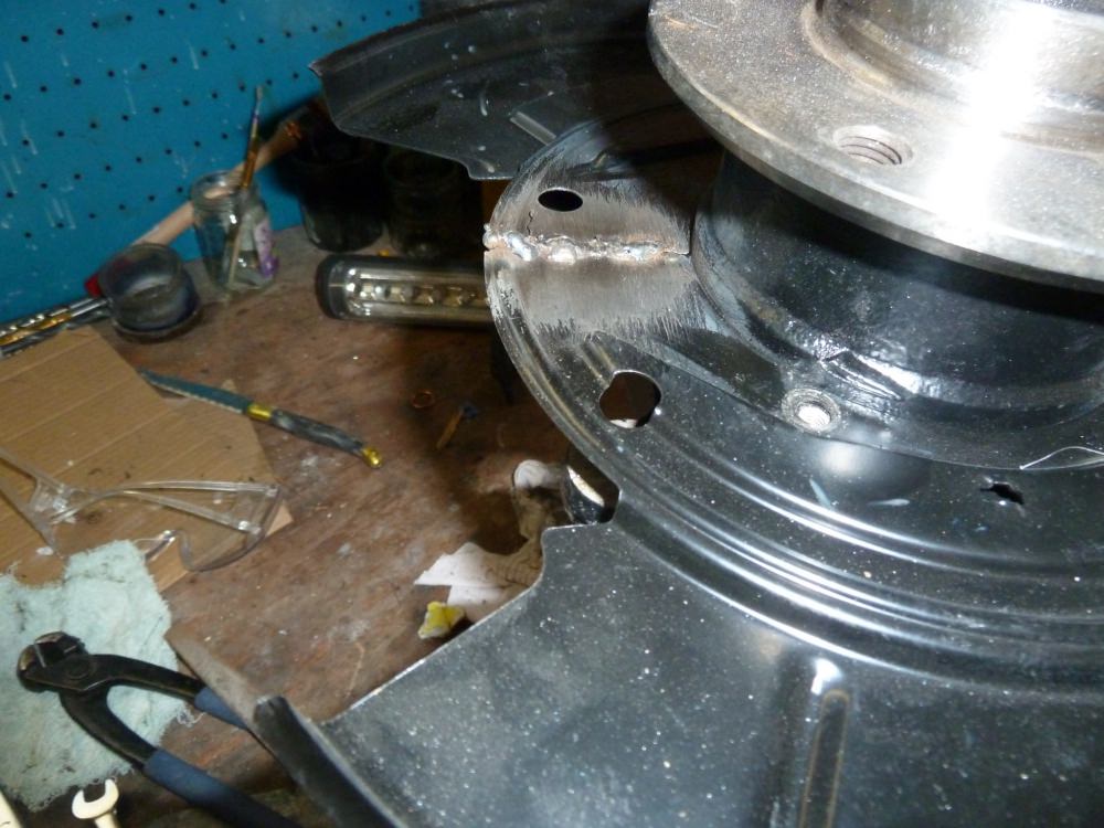

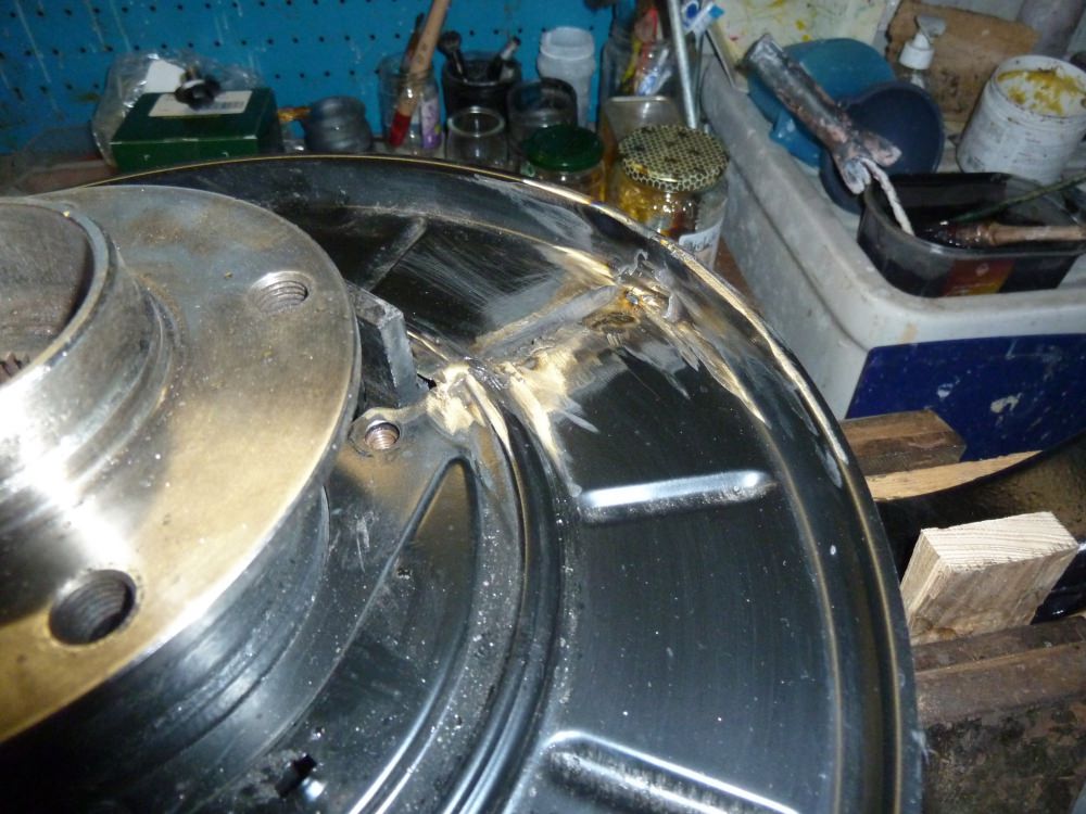

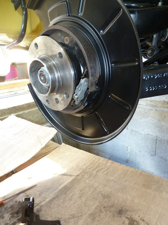

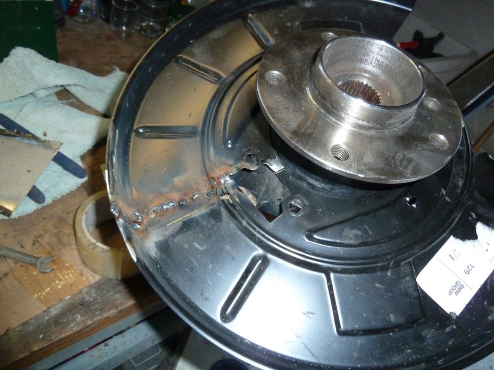

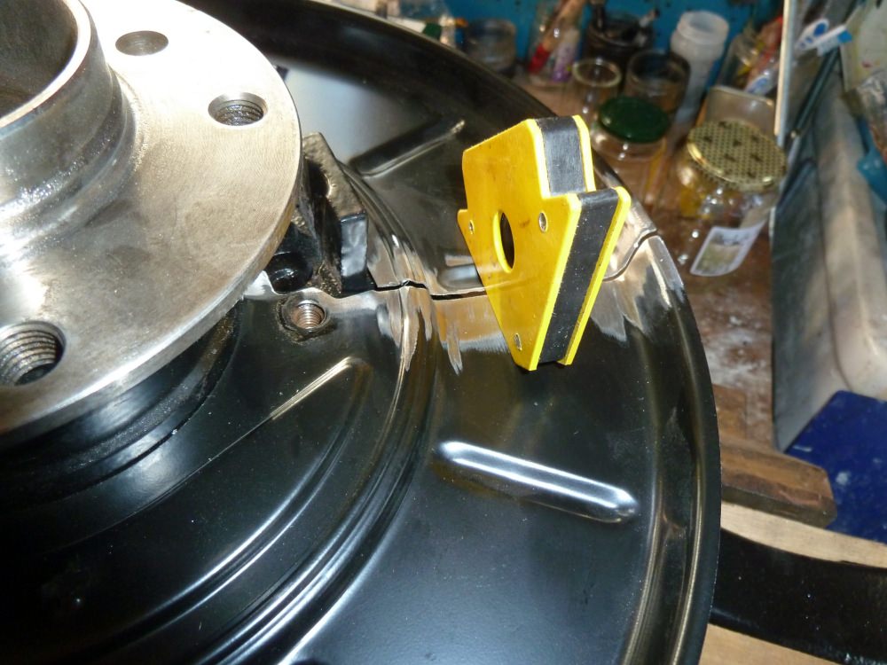

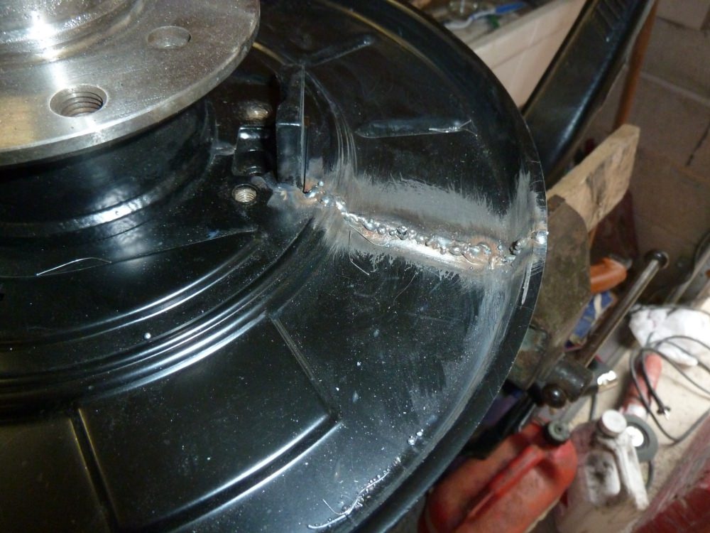

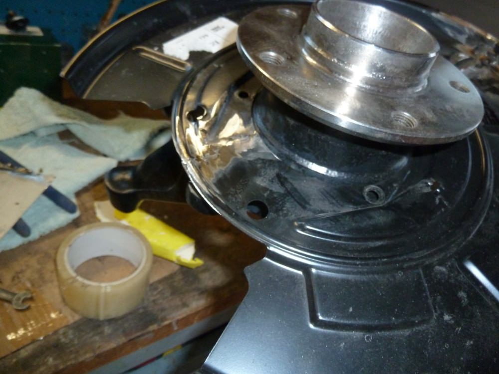

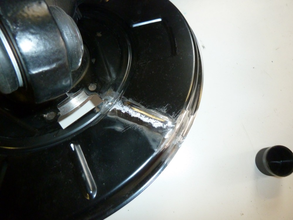

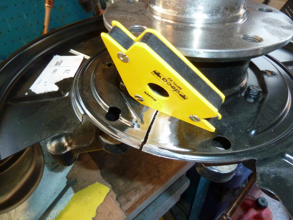

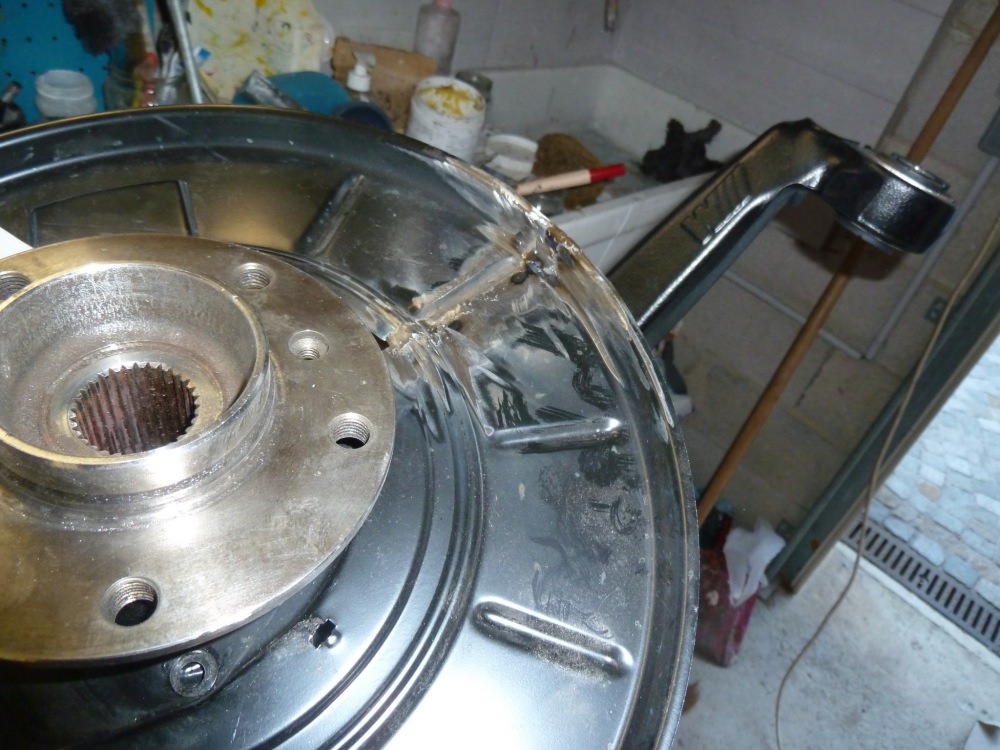

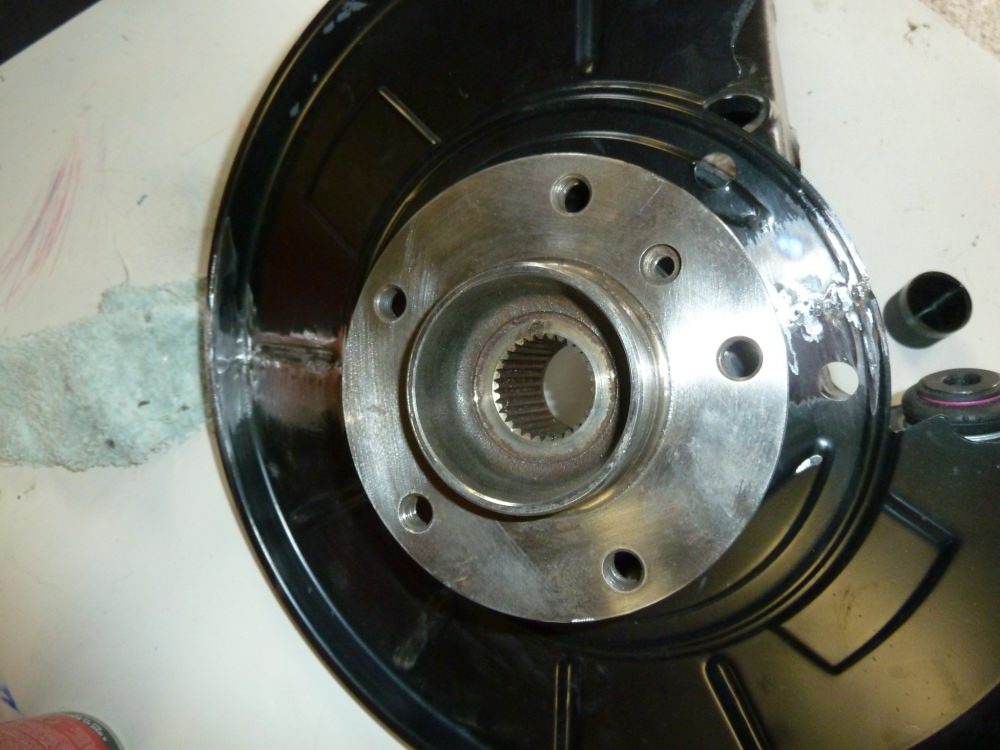

les flasques de disques
une belle bourde.....et un temps inouï pour y remédier au mieux
je suis novice en soudure..........
P1230304.thumb.JPG.cfe8196070b86f029af62beb132d0b63.JPGP1230305.thumb.JPG.d2a45628dede62ee0e677ad956d16663.JPGP1230306.thumb.JPG.b31c5f3ddc7a3e70993ff3b6a05d1b6b.JPGP1230307.thumb.JPG.dcbf256dad9a08e33f94e7ed7eac587e.JPGP1230308.thumb.JPG.7d5b4c3a925eb0adfff6f748c70426a6.JPGP1230309.thumb.JPG.e5dbf066d1510eb41b983d31386f75ed.JPGP1230346.thumb.JPG.6b59d050199b69e33dc607ad6123b3fb.JPGP1230347.thumb.JPG.7fd5294462015ddc63cce76e4abf2d25.JPGP1230349.thumb.JPG.c4c05a925fbb49a08ef3ddc5672cd5ce.JPG

t'as encore fait une boulette ... :ptdr:
tu vas les remettre comment les vis qui tiennent les bras sur le berceau maintenant que le pont est dedans ...
t'est bon pour ressortir le pont ... profite en pour lui peindre le cul en gris ...
Le mieux si tu peux c'est d'assembler tout le train AR par terre et le monter complet ensuite d'un bloc sur l'auto tu te feras moins chier
Tu as juste à boulonner le berceau et les bras.
Oui c'est mieux
mais il faut bien penser à serrer les     bras sur silentbloc uniquement roues posées

oui mais faut mettre les vis en place avant le pont :ptdr:
et si tu mets du powerflex , tu peux tout bloquer avant ...
Ou prendre les mesures et marquer avant de demonter pour pouvoir tout serrer en position par terre ensuite.
sérieux  ???!!!!!!:paf::sad::sad:

alors là les gars........... j'ai pas compris ?????   :eek:
tu approche les vis ( des bras support ressort et tirant de carro )  coté berceau mais tu ne les bloque pas , tu repose l'auto sur ses 4 roues et là , tu les bloques ...
mais pont en place , tu ne pourra pas mettre les dites vis ... le pont gène ...
ok :nickel:.....mais sniff qd même !!!!
très belle voiture et superbe en jaune, c'est très rare d'en voir dans cette config ! :)

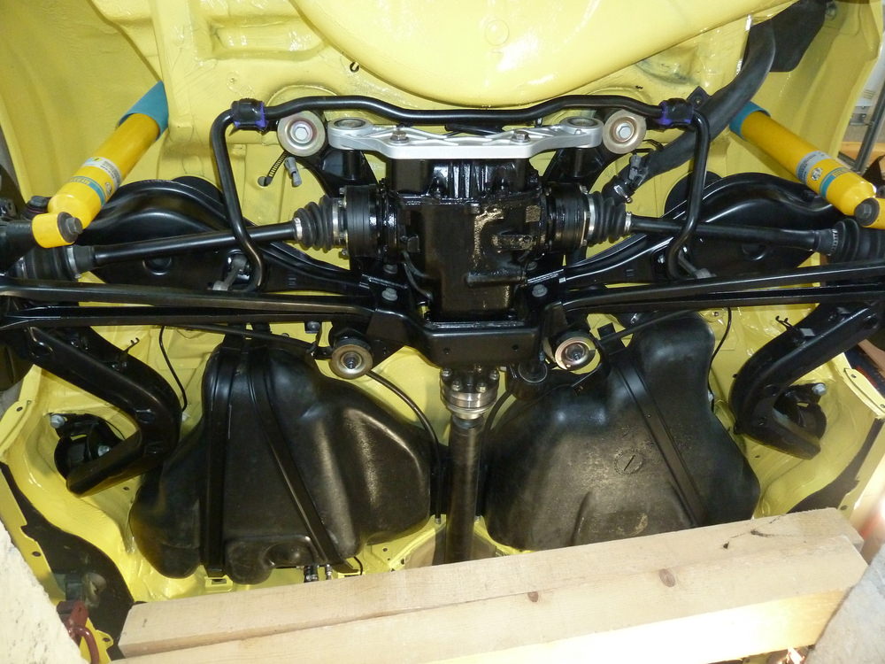

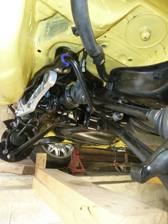

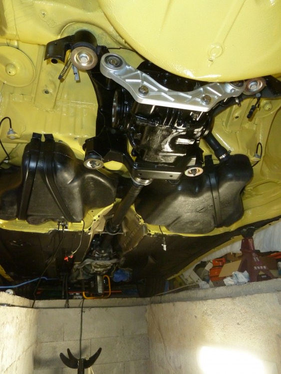

suite a ma bévue ....démontage du berceau et pont ....et cette fois ci mise en place au préalable des support de ressorts et tirants AVANT le pont
serrage des cardans comme JP le conseille ( oui oui suis un gros fayot :W!!!)

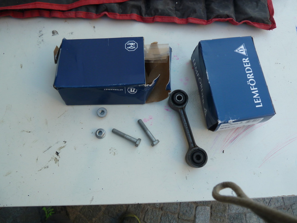

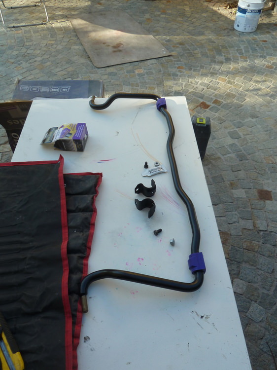

silentblocs - barre stab
P1230390.thumb.JPG.e549583d08024a9a25e3d75ae51663eb.JPGP1230391.thumb.JPG.fcc11aed671d2bac27ba175487c9b4b0.JPGP1230396.thumb.JPG.84c21bf1f0d3e530b23dff916598f384.JPGP1230397.thumb.JPG.e5a93cc4b671ba70bcba10e888b7a3a4.JPGP1230402.thumb.JPG.d18abc35d92f48c4d7a77c4e3c00e2da.JPGP1230404.thumb.JPG.bfbca096c5d415a968bc51ddde4baaa2.JPG

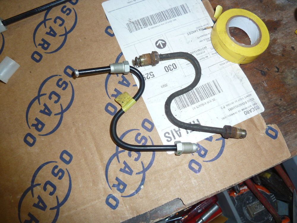

cintrage tubing l'aide douille car ma pince a un rayon trop grand.....bref bon résultat !

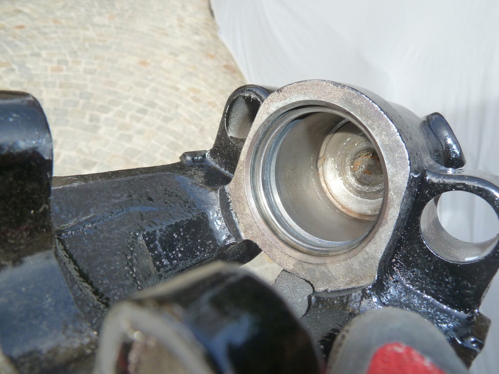

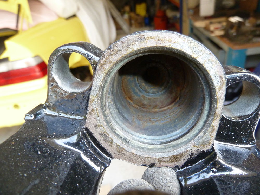

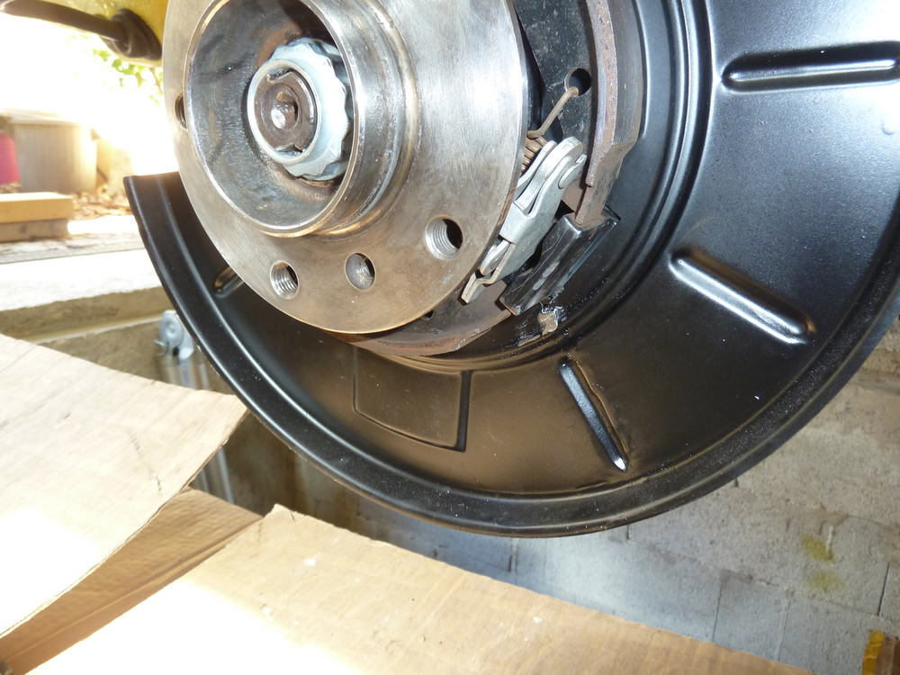

mon disque frottait un poil a une soudure que j'avais mal meulée .....correction faite c'est mieux !
P1230417.thumb.JPG.2195412430dfbfc8bca02feacb12d403.JPGP1230418.thumb.JPG.c8d618c4949ec5ac5640a3f670f9af9f.JPG
et j'ai du arrêter là ....impossible de remettre la main sur mes vis support d'étrier........:(
