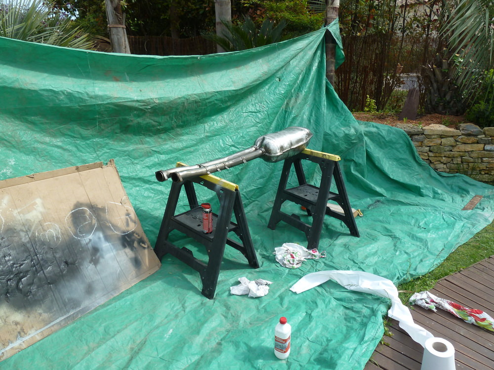

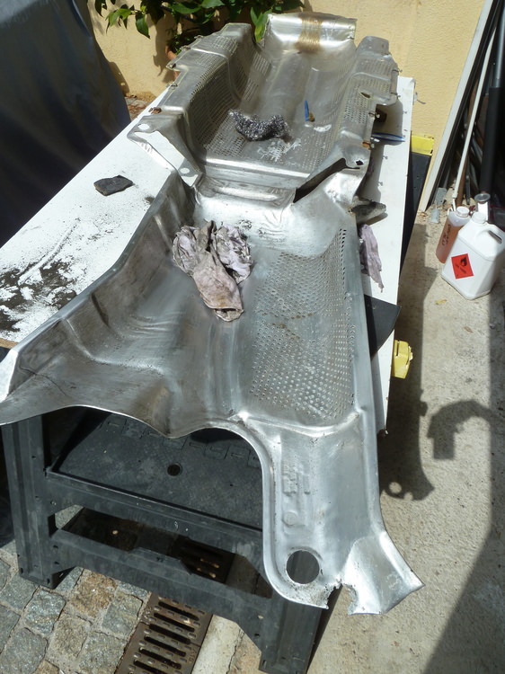

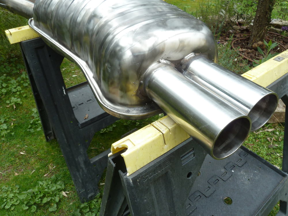

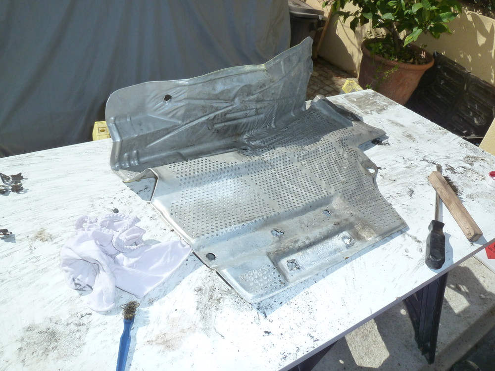

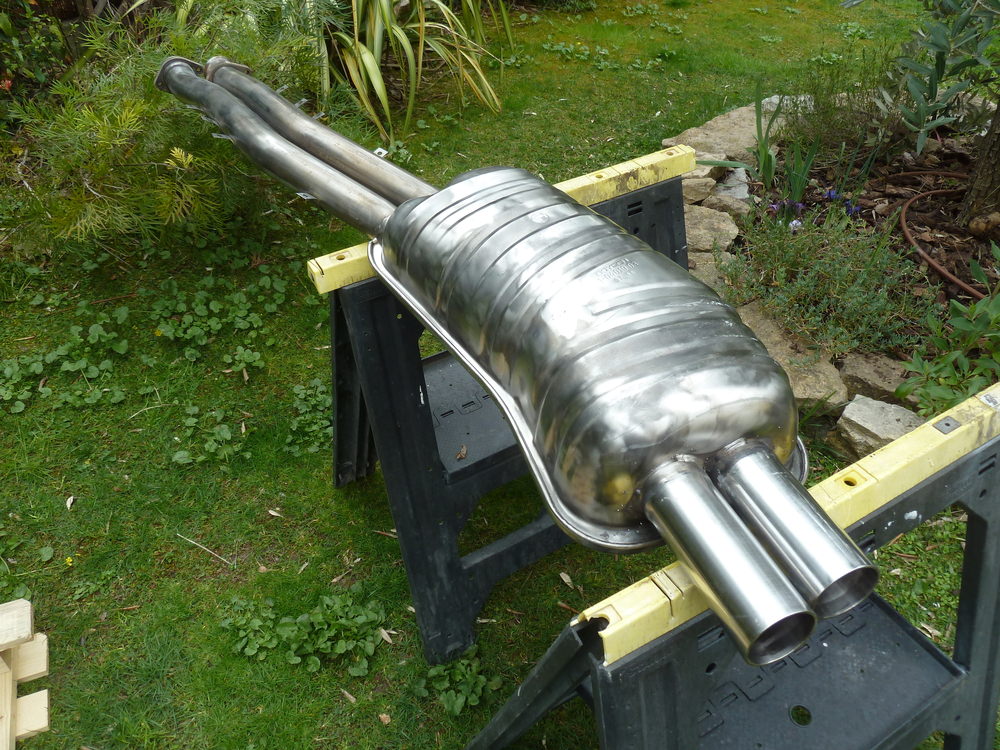

we dernier après une bonne journée bien chaude  au motor festival d'Avignon en rentrant :silencieux échappement dans l'idée de le peindre on le décrasse en premier
P1230422.thumb.JPG.b5d3ef4f492b7f1ab7886a0429454737.JPGP1230423.thumb.JPG.a213adfe308dbb02fce6d85d87019a20.JPGP1230424.thumb.JPG.1a52a187467a915f581295136dfc69e7.JPG

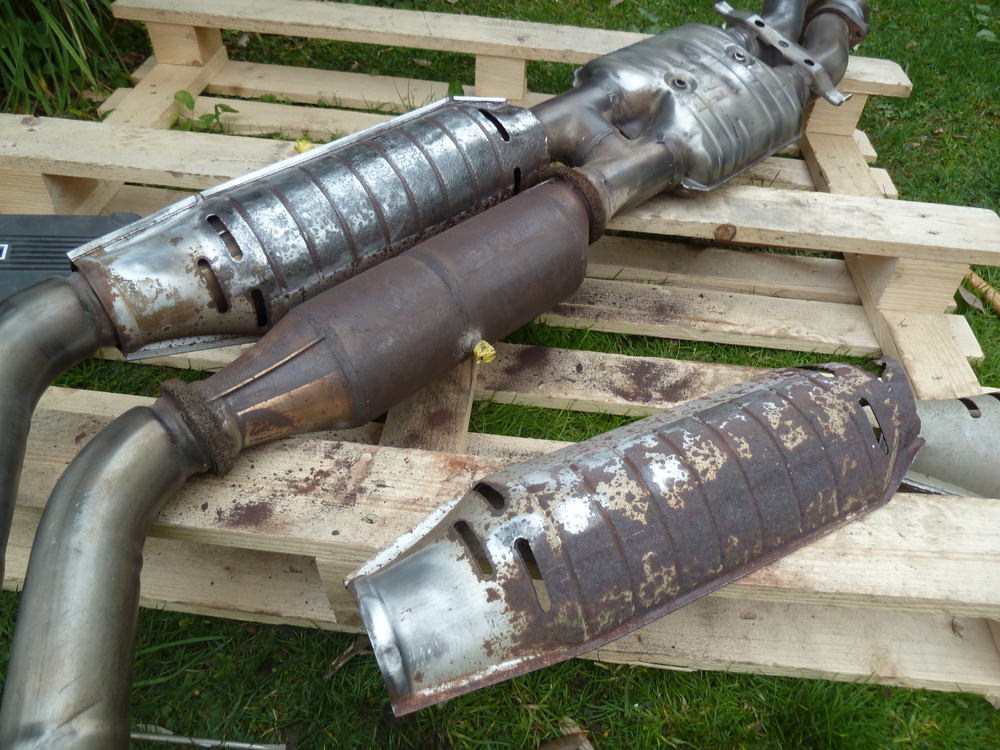

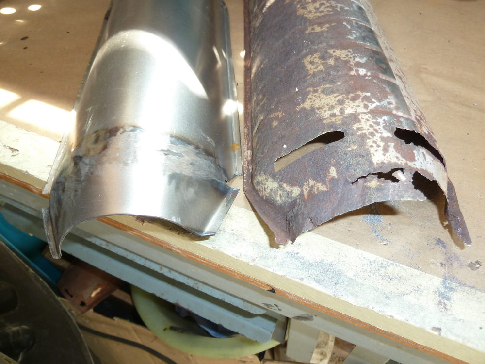

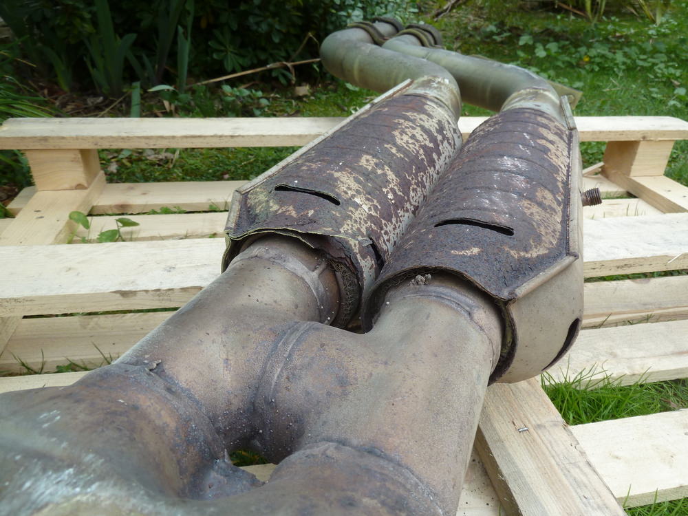

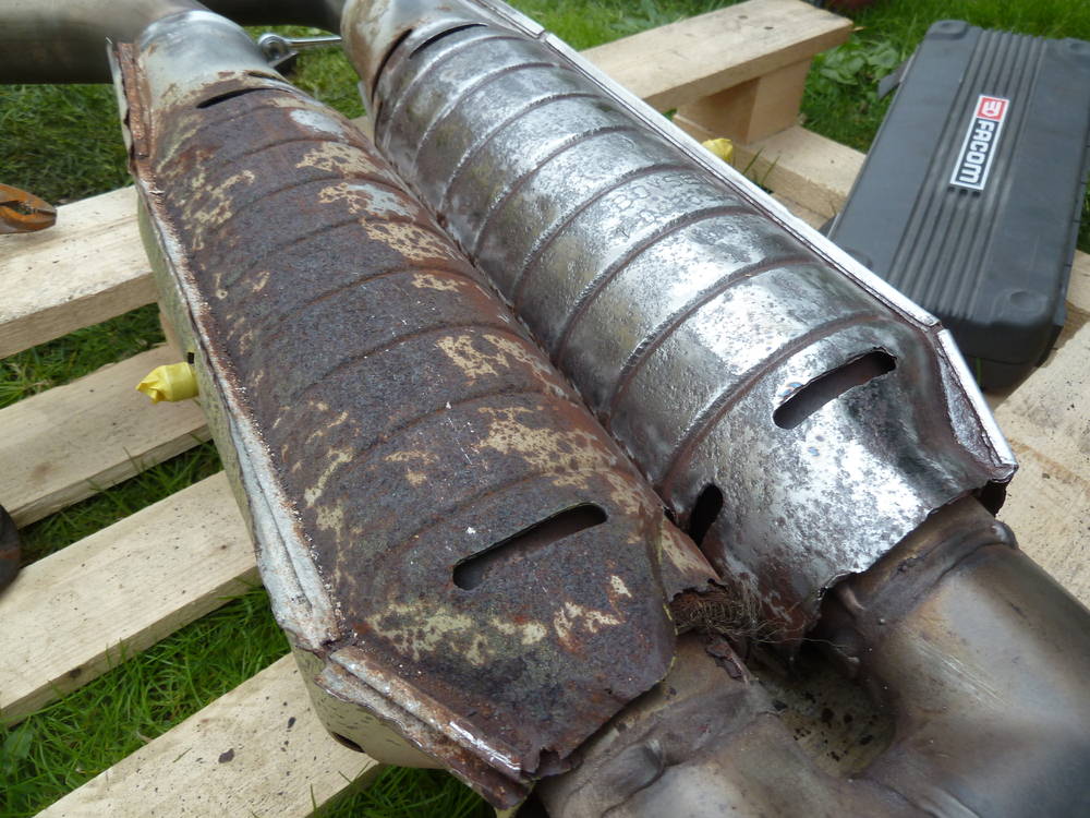

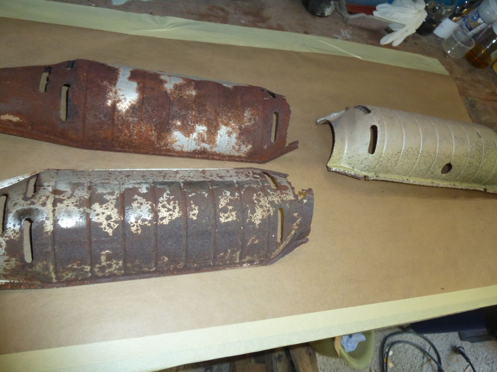

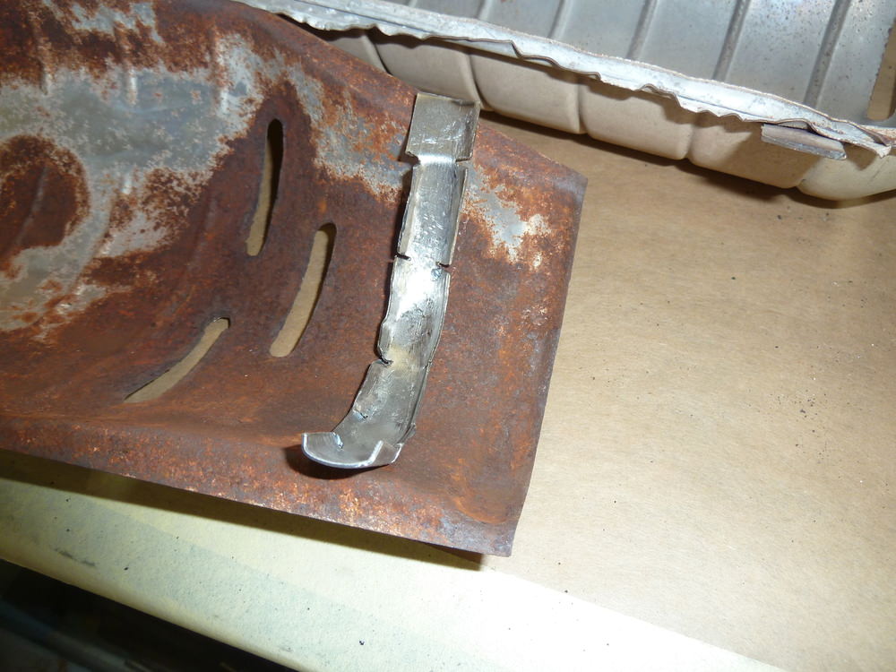

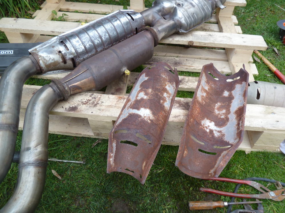

puis le cata....sacrement rouillé le pare chaleur :sad:

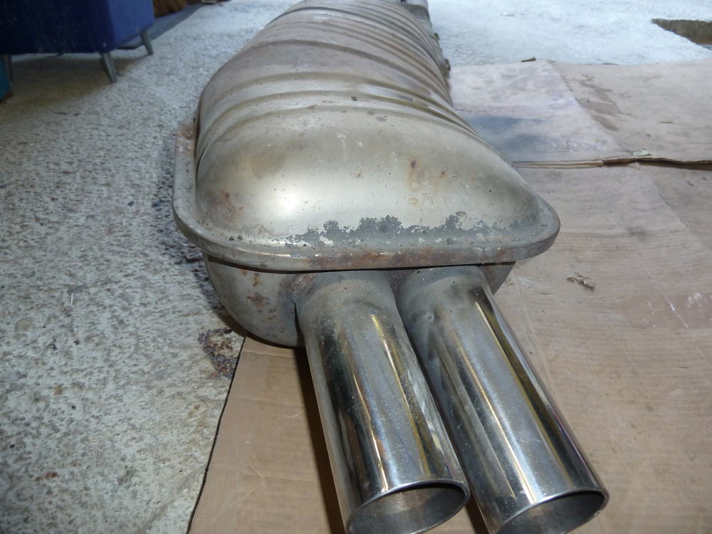

essai de polissage ....mais peu concluant a mon gout,  surtout que des morceaux sont manquants

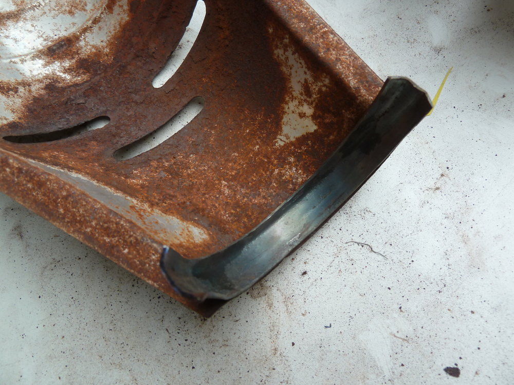

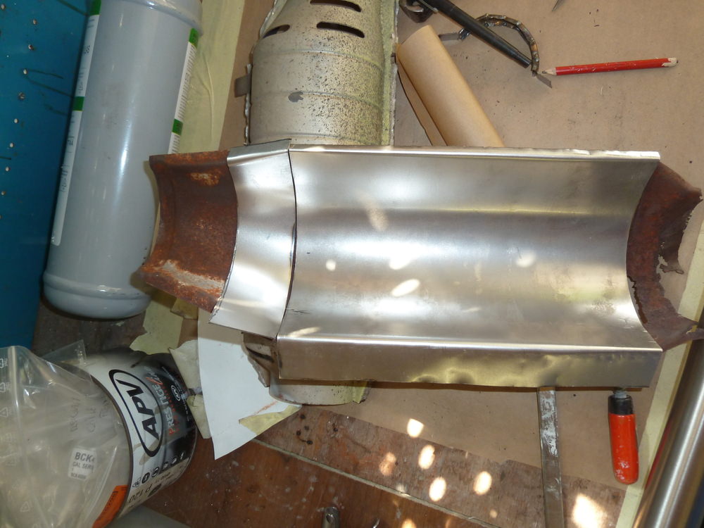

donc idee surement dingue ...si j'arrive a le démonter pour le refaire ( allez encore un challenge de plus ). 2  tôles empilées de 6/10mm je pense ...un vrai nid a rouille
P1230430.thumb.JPG.c25242b6e3b19d4c4f047f62d8148d25.JPGP1230431.thumb.JPG.d414b53f76afee3f295361d28d06c90e.JPG

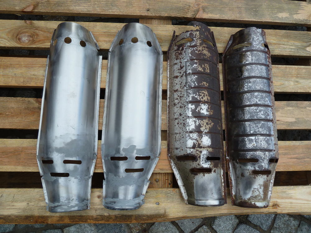

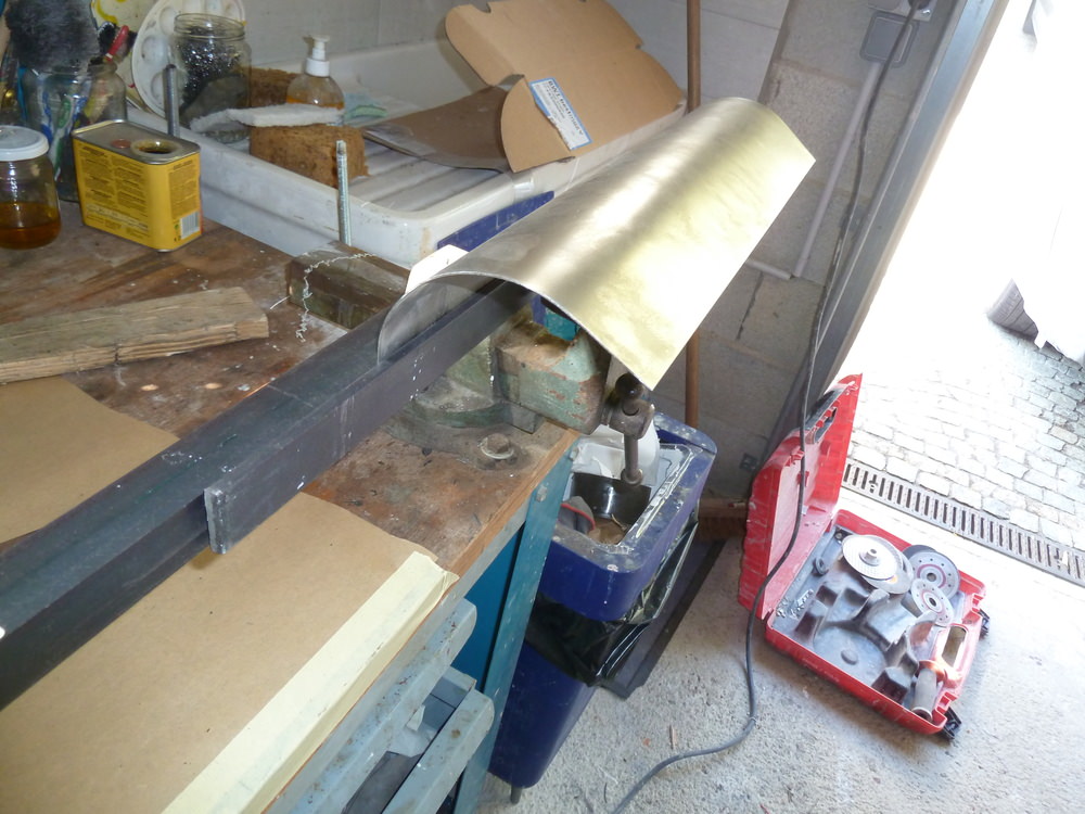

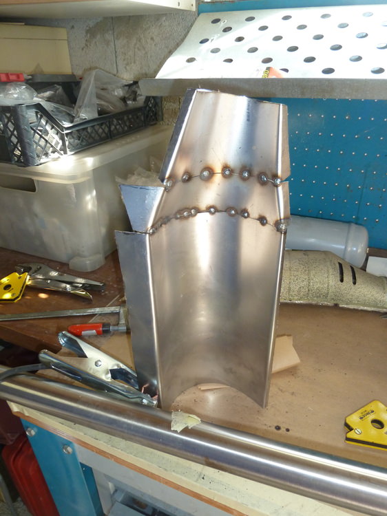

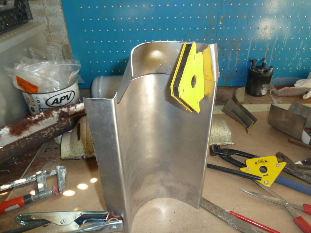

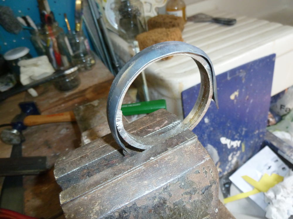

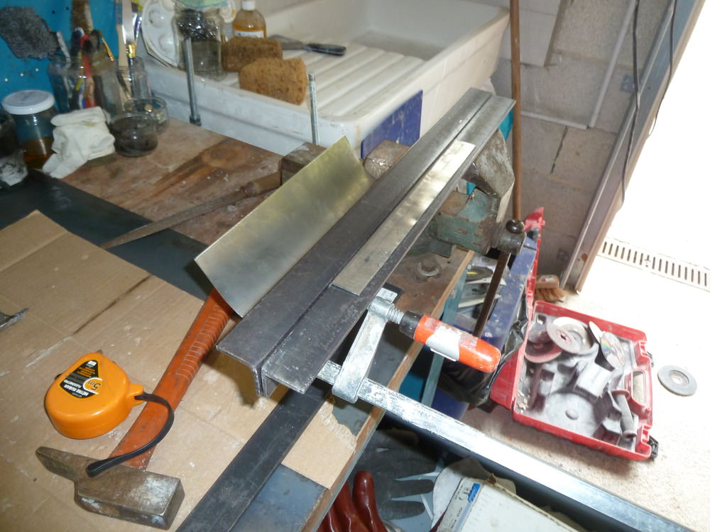

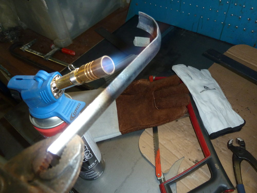

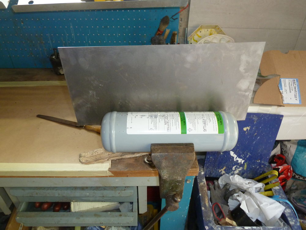

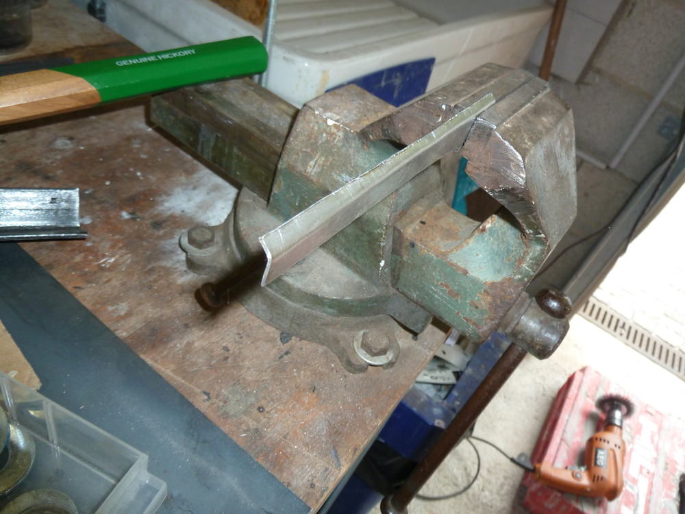

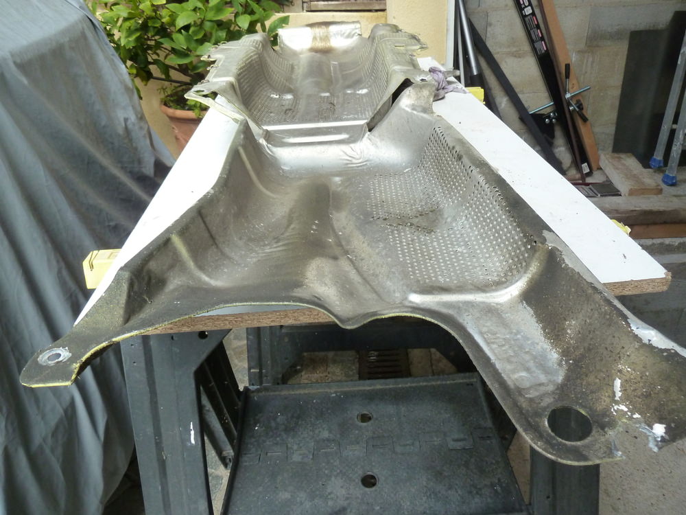

donc ce WE essai de tôlerie ( mon baptême )
la partie supérieure du pare chaleur  ou sont vissées les lambdas est correcte donc conservée .
et c'est parti
P1230434.thumb.JPG.c1e863fe1d8f66942473c4e92b1e75cb.JPGP1230436.thumb.JPG.e61c60b301016e814644aed854f56be1.JPGP1230437.thumb.JPG.94d521e9b1763ab4e05f71bf2981c2f5.JPGP1230446.thumb.JPG.724f00a6d790f34c57821637fa80054b.JPGP1230441.thumb.JPG.313c5214974229374cb07e3d36266212.JPGP1230448.thumb.JPG.021a4a0a12e829897d9478817339459b.JPGP1230449.thumb.JPG.b51bed1fbca91b2955707b863d4f59e5.JPGP1230450.thumb.JPG.88bc7549bd81cb9a8d9084a720ae289c.JPGP1230451.thumb.JPG.e5d36ce86d0c49d452beb94b2fdb36e8.JPGP1230452.thumb.JPG.e73df1dad5d925fa37804efacb49b54e.JPGP1230453.thumb.JPG.4746de068add4a5dcb334cc003c2bdbf.JPGP1230456.thumb.JPG.d9dc75cafcc74448a5622f2ecfa41dde.JPGP1230456.thumb.JPG.d9dc75cafcc74448a5622f2ecfa41dde.JPGP1230457.thumb.JPG.f9e578e49668cb8a60319c8db8a1ee8e.JPGP1230461.thumb.JPG.cdb34b1fc3358b23c60613280ef6a0b9.JPG
voila pour une première c'est pas trop mal je pense....reste l'autre coté....

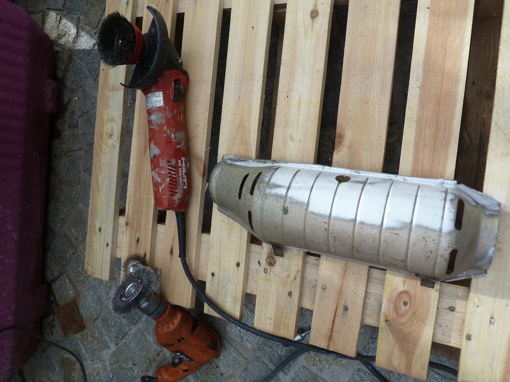

avec quoi tu as décapé le silencieux? c'est quoi ton post à souder?
meuleuse  / technomig 210....mais bon c'est pas facile la soudure j'ai encore beaucoup de progrès a faire...

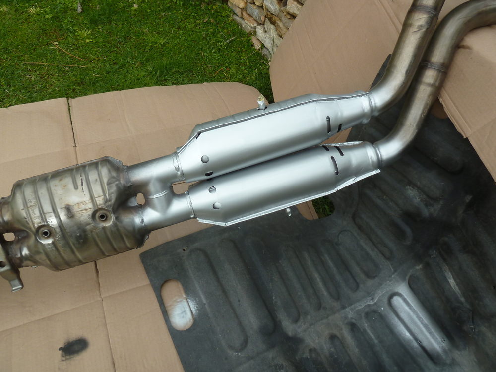

comme neuve !!!!!

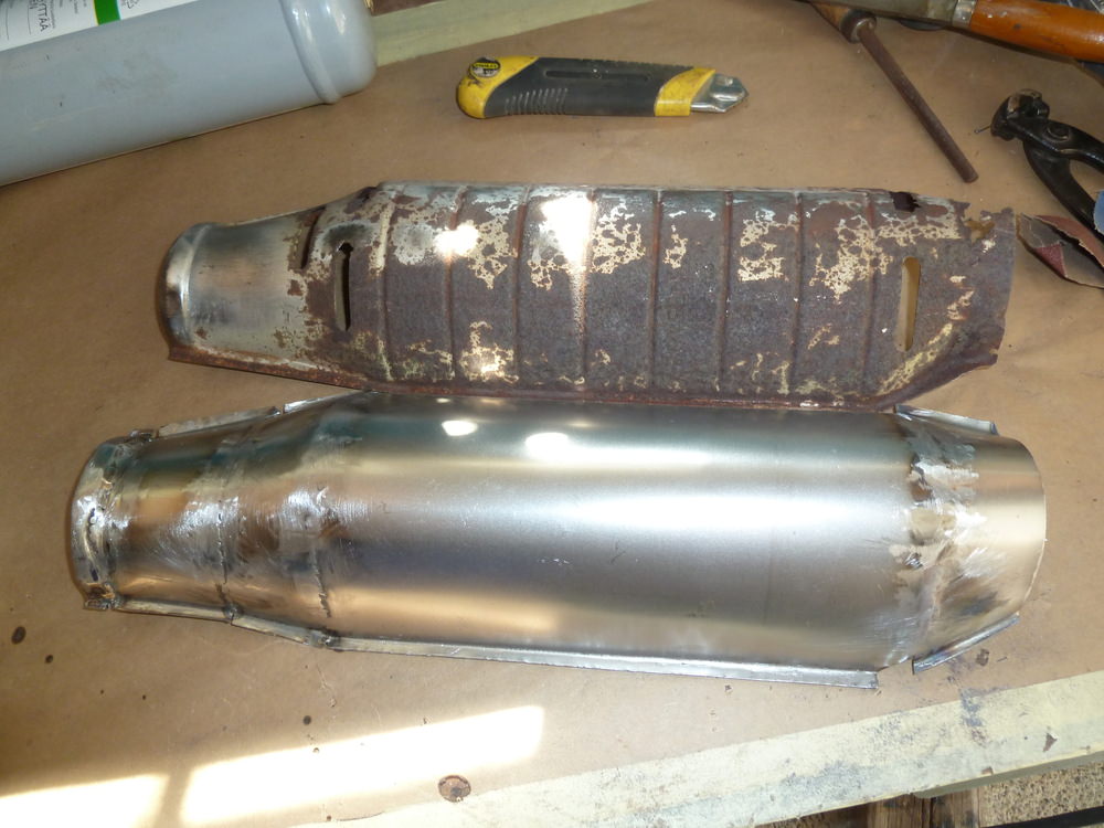

échappement suite...

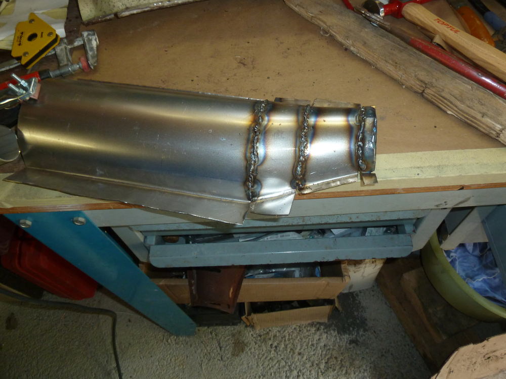

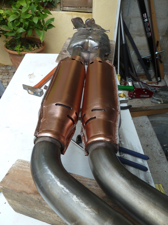

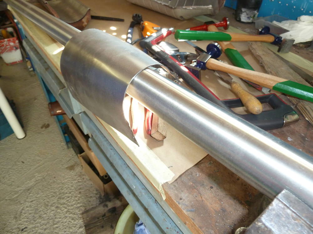

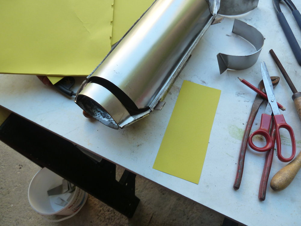

tolerie bis....je m'améliore :oui: ...du moins j'hésite plus autant !!! mais c'est quand même pas évident P1230466.thumb.JPG.93aa02226610d337dce55e0fdca567f5.JPGP1230467.thumb.JPG.0d00028e4ebe70202933f0f8202c7a14.JPGP1230468.thumb.JPG.9bd88b3a71e89afd9ce672fca0315704.JPGP1230469.thumb.JPG.898218866c8679223f2a97acbedc822d.JPGP1230471.thumb.JPG.3fc5c9ae20e27a7908f4af1bec968d96.JPGP1230474.thumb.JPG.047beae0b1e5396001cdb79d72060905.JPGP1230475.thumb.JPG.3c43877cfe27e39360f9447fa477a557.JPGP1230476.thumb.JPG.1bf8de8cf6a715d835b5ebd6c92c183d.JPGP1230479.thumb.JPG.8fdb48727e36ac2c0d840cd1e664da32.JPG

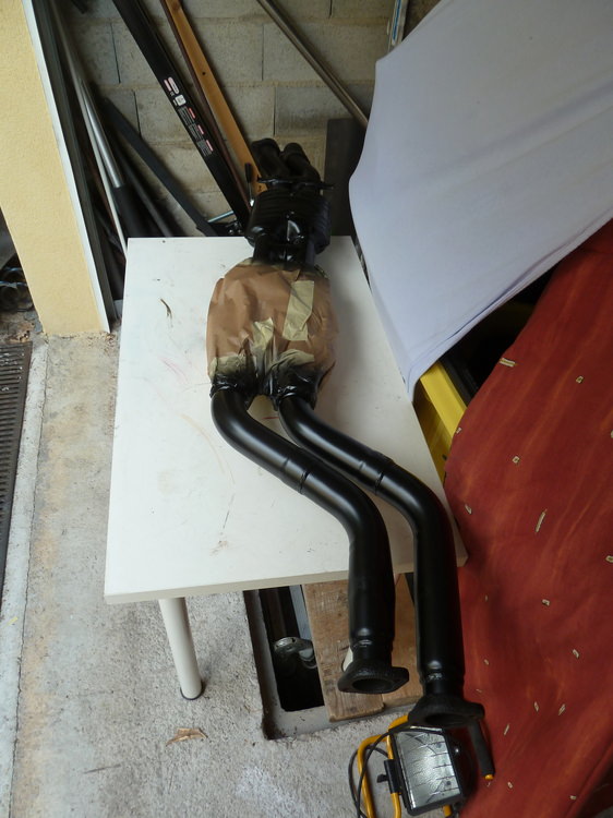

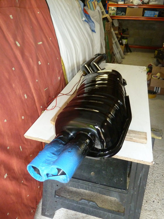

pintoure....
P1230483.thumb.JPG.fa8c5a86714510772472b8a91f0a3986.JPGP1230484.thumb.JPG.8043e506dc9622b1884ce1f1781f8bf2.JPG
P1230485.thumb.JPG.7f10f6c23a968c6381a25b4ae3560db2.JPGP1230495.thumb.JPG.4f86416c67aa97b1945dcd1e2681e8b4.JPGP1230505.thumb.JPG.a90afe6539a421d0f92c35cd979aca76.JPGP1230506.thumb.JPG.b82fd141bc26e1840941acbce242206a.JPG

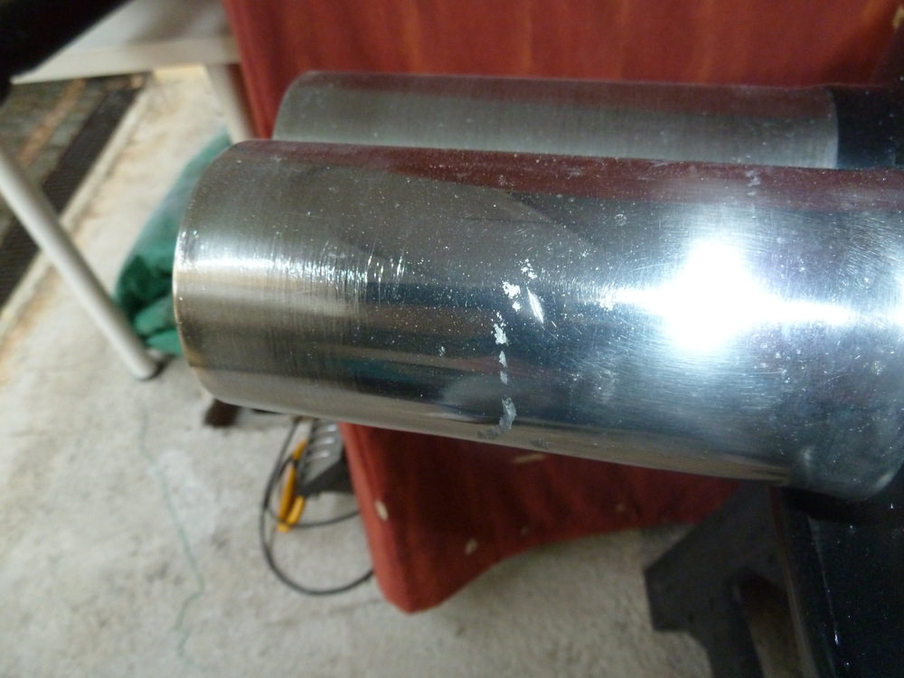

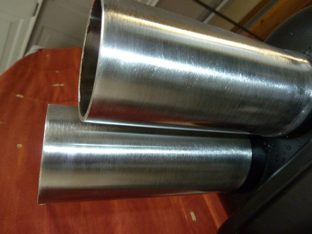

plutôt que de polir a mort pour enlever les micro rayures.....autant le faire carrément en inox brossé !
P1230512.thumb.JPG.3fec0cfcec599d0235e3129f19e189ff.JPGP1230513.thumb.JPG.80ee114eb1cd4d57b9dd15111b1fb036.JPG

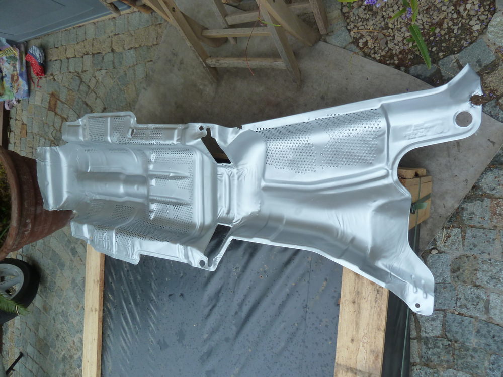

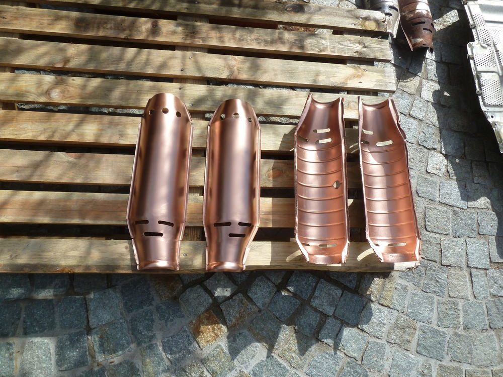

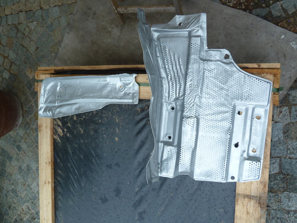

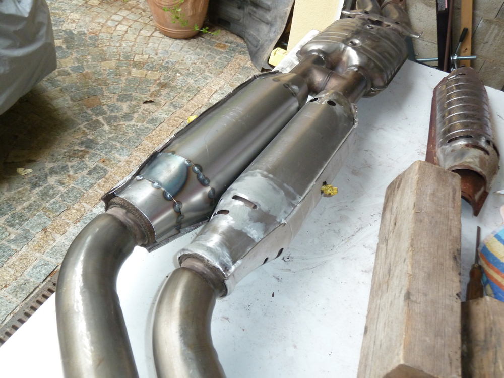

et les pare chaleurs.........
P1230489.thumb.JPG.f19571b6a7c781987676aa99a1ddaf70.JPGP1230491.thumb.JPG.198a1f9db463ce837dc9f95c571605b4.JPGP1230494.thumb.JPG.ad35af4267150ce217ca5fd1876e76cb.JPGP1230508.thumb.JPG.01ee0c00f395da896568332bef32f95d.JPGP1230509.thumb.JPG.700be0d8480ef68fc7824629726085d7.JPG
Modifié par YAPLUSKA
Il fait beau....tout le monde est sur sa guez ??
beau taf, pas evident la tolerie comme ca.
Cest quoi ta peinture bronze?
un après anti rouille soudable au cuivre

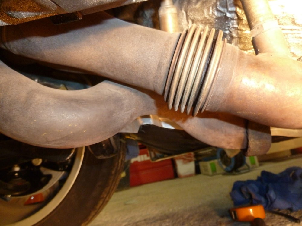

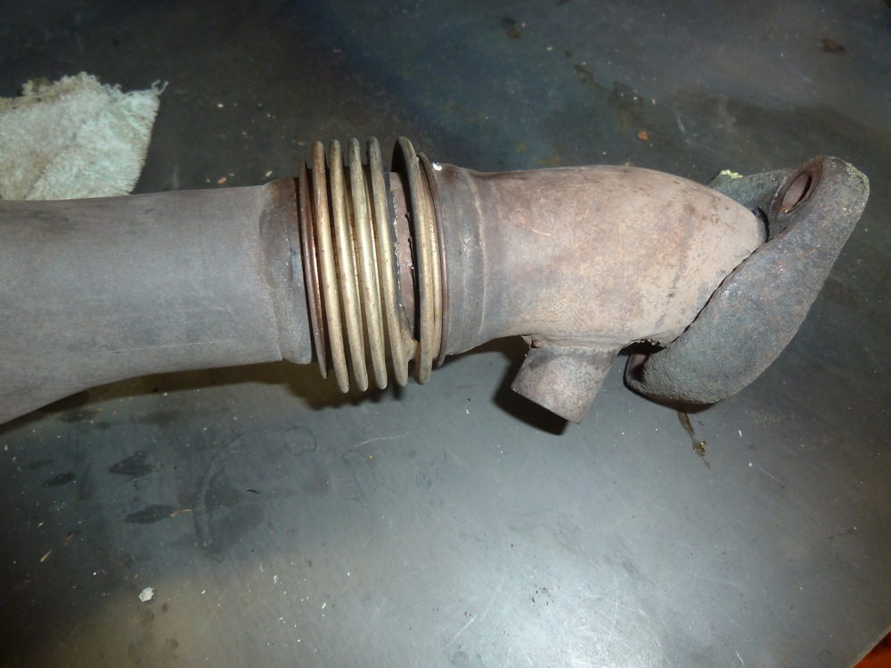

bon grosse déconvenue du jour.....:(
je m'apprêtai a remonter l'échappement et patatras je vois que l'accordéon du collecteur est fissuré.....dilem....et si je le laisse comme ca???.....et puis non c'est pas possible.:nanana:
donc bref je confirme la grosse galère a enlever un collecteur .
pourtant j'avais fait de la place : durite de climatisation zou   ( vu qu'elle est pas chargée ) , durite d'eau zou  ( je suis bon pour en remettre )......
mais la vis en dessous du cyl 6 la misere......et puis j'ai espérer ne démonter que le demi collecteur....mais non pas possible de le sortir sans démonter l'autre.:paf:
une lamba m'a fait transpirer également
bref journée de m...e
va falloir que je trouve un gars qui puisse le réparer ça
- question le collecteur est en inox ?
- quelle serait la meilleure solution ( sans changer tout le collecteur ) remettre une tresse ou un bout de tube ??
P1230517.thumb.JPG.9626fac36a9f83673a3215a5ce4bedba.JPGP1230521.thumb.JPG.24374995ee945cf2b041b95336b341d6.JPGP1230524.thumb.JPG.9b62275314cf604e341972b1bdcdd060.JPGP1230531.thumb.JPG.ee3fbc03ec044596a8496d5c03cf2b65.JPG
Il y'aura certainement très bientôt meilleur conseil que le mien, mais j'ai lu pas plus tard qu'hier que M33Aquitaine est en contact régulier avec un chaudronnier qui fait ça très bien si ça peut te dépanner… Même si il doit y en avoir plus près de chez toi ^^
Inconel il me semble
Avec un bout de tube à la place.
au semi auto ça se soude
les collecteur sont effectivment en iconel ...
ça se soude tres bien au semi auto classique .
le soufflet est un manchon qui recouvre un emmanchement ... trois solution
- remanchoner avec un soufflet type tresse
-tuber et souder
souder direct l'emmanchement ( ce que je fais )
le truc est de respecter l'alignement , donc moi , je déchire le soufflet oem , et je pointe les deux pieces sur l'auto avec les cata en place ..
