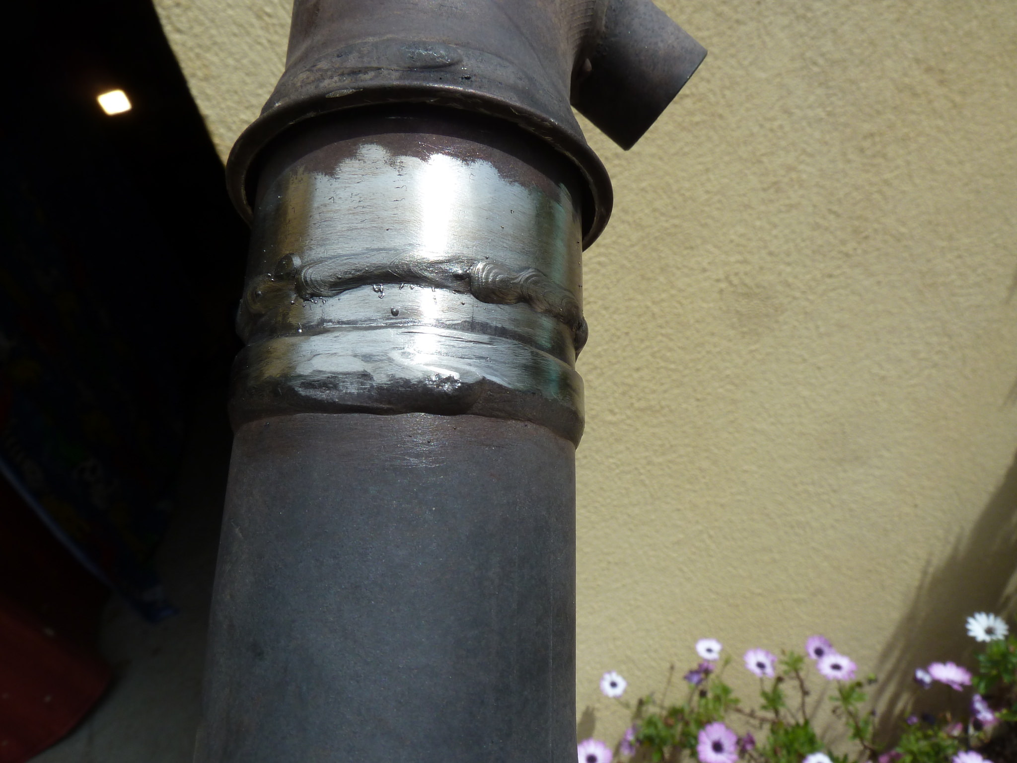

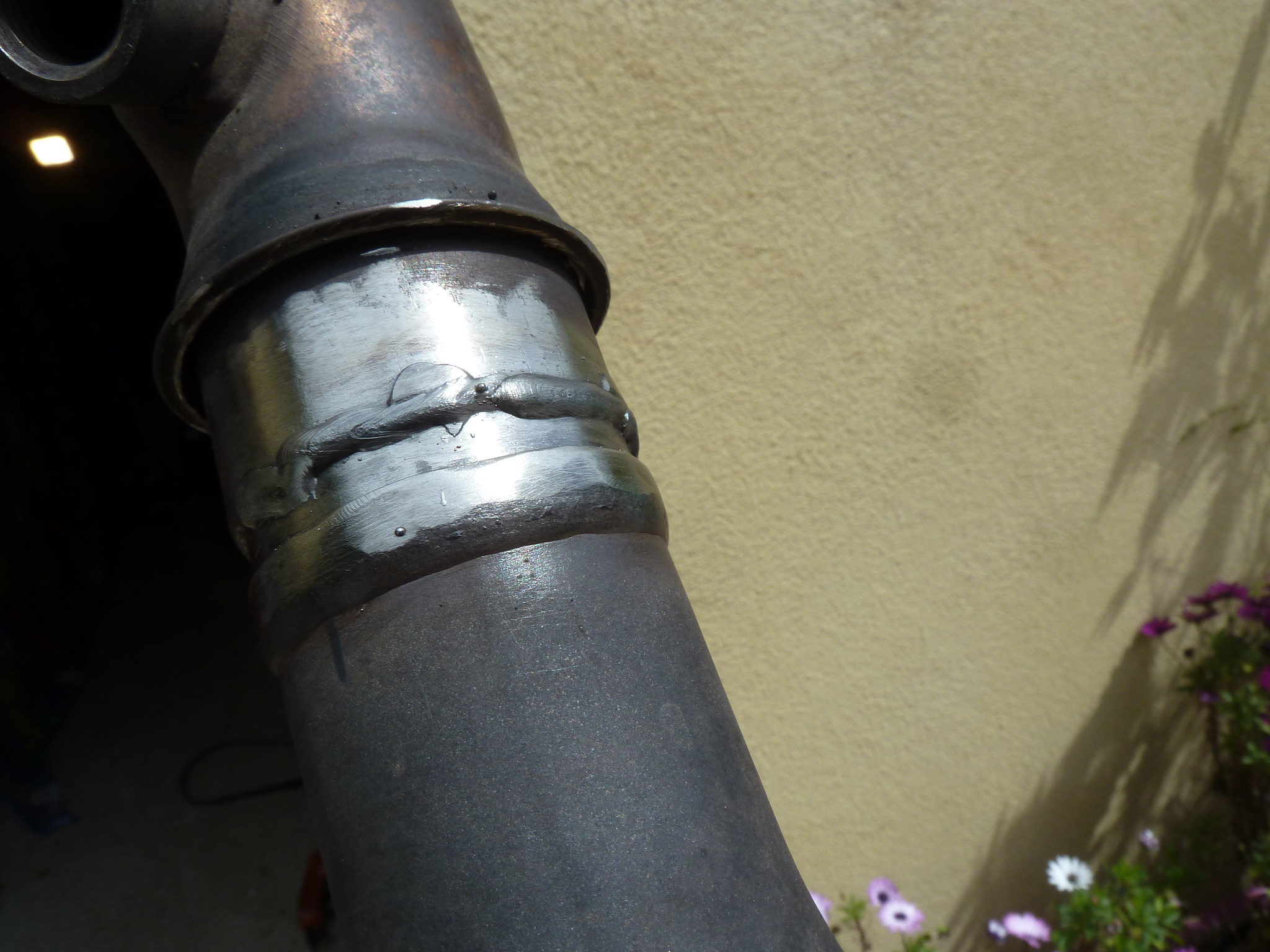

pour être bien sûr
- tu soudes au mig
- mais avec quel type de fil et de gaz?
Modifié par YAPLUSKA

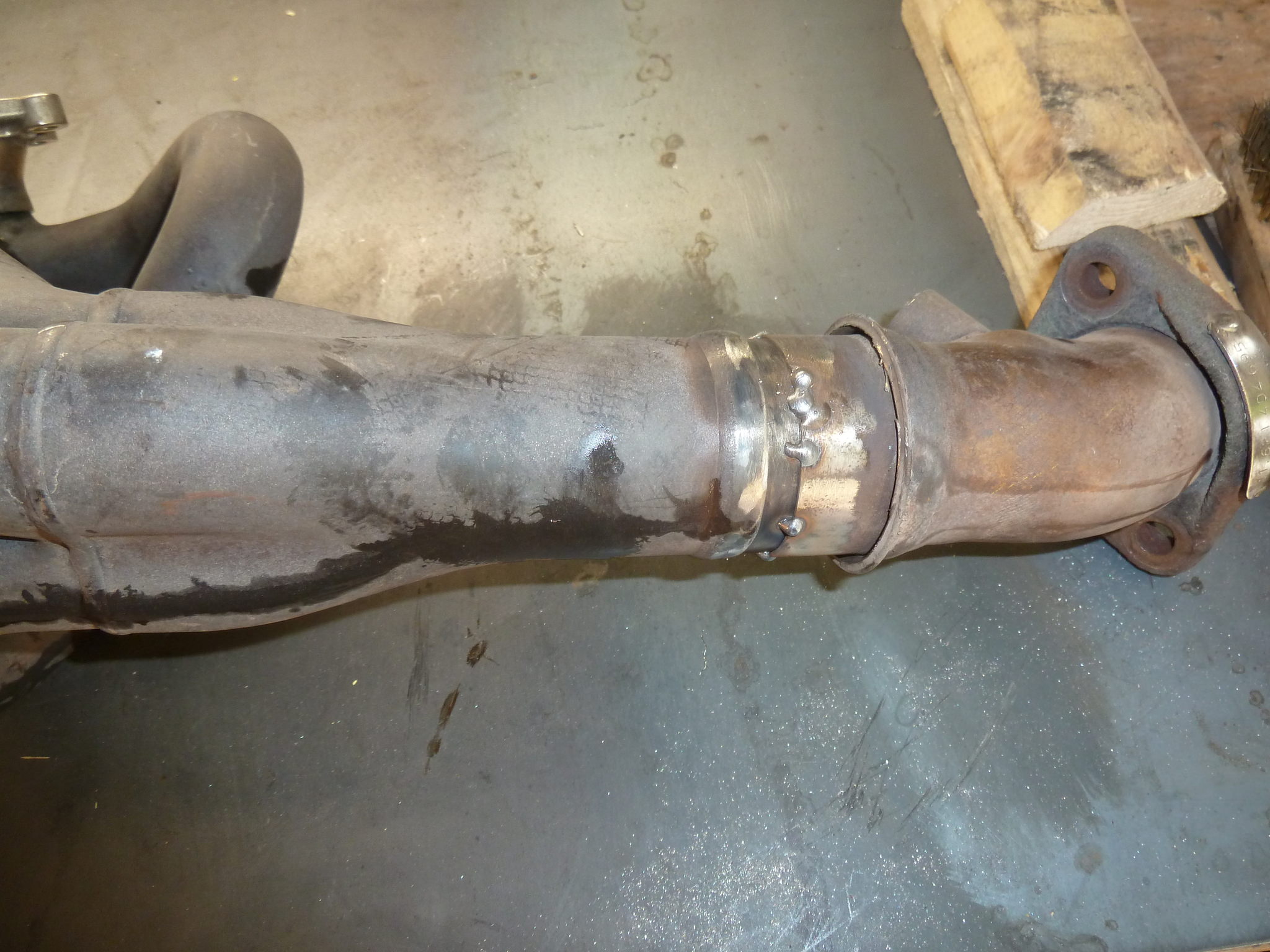

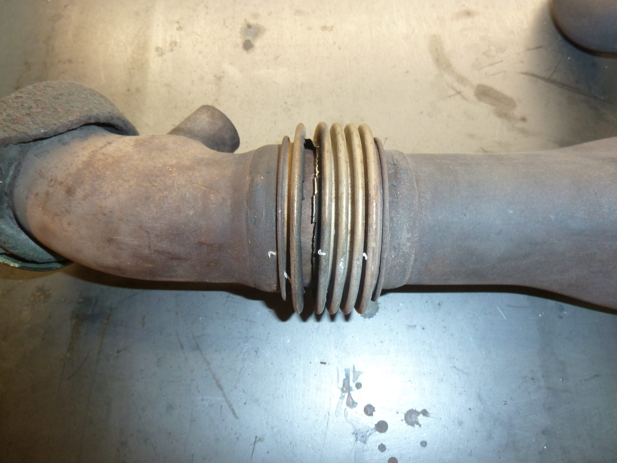

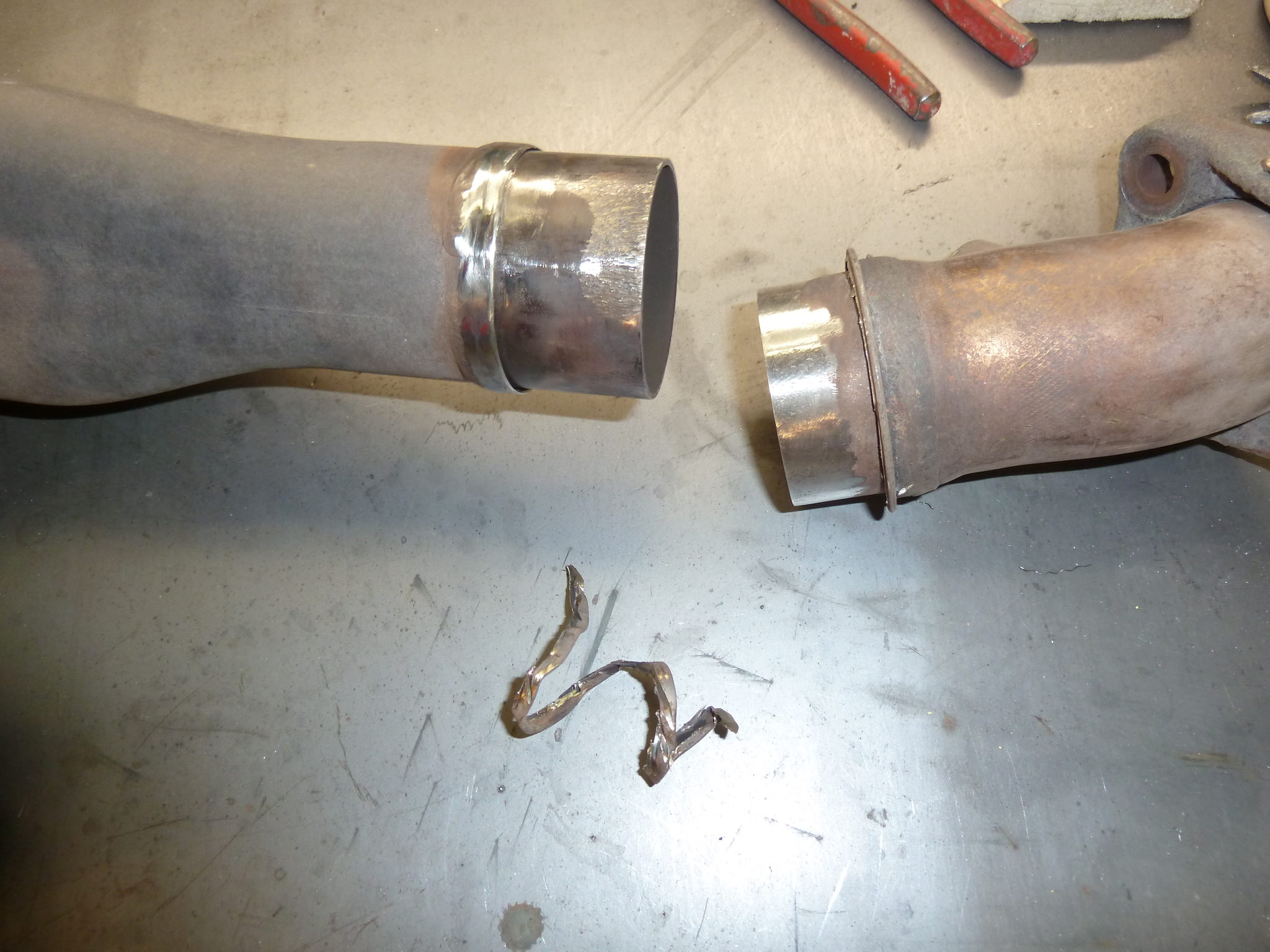

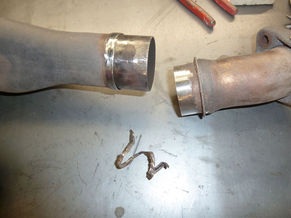

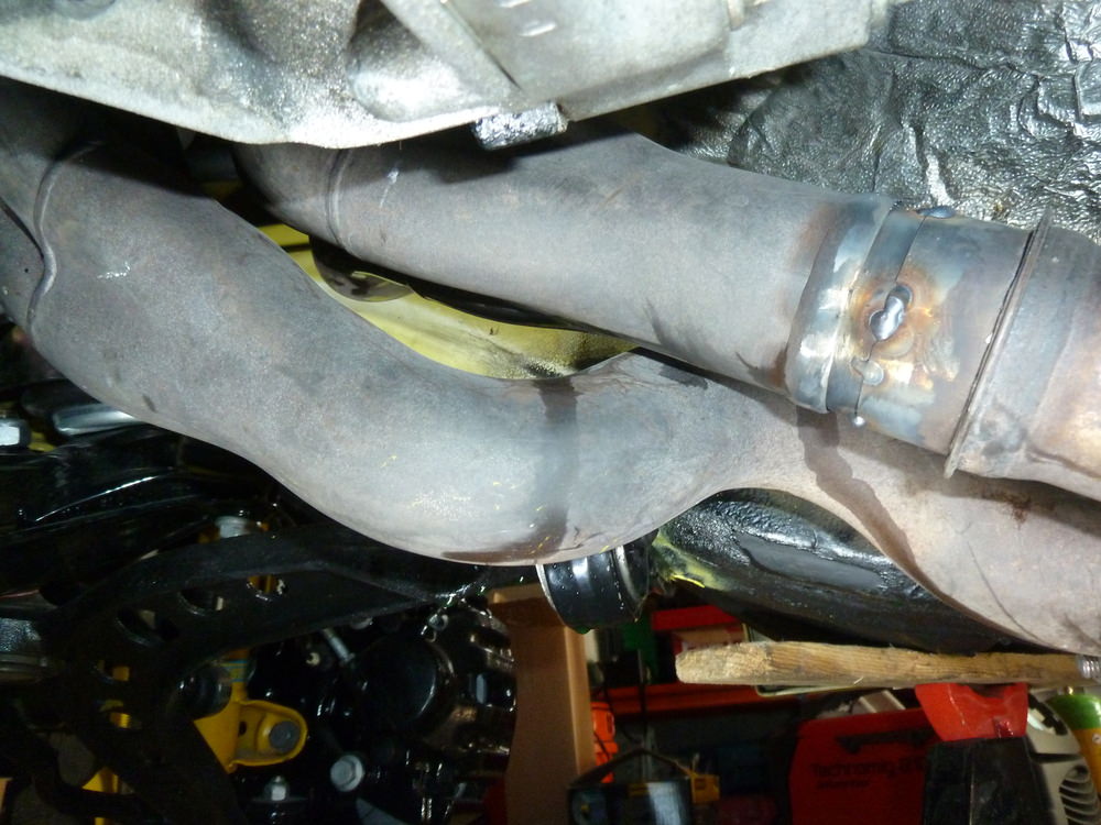

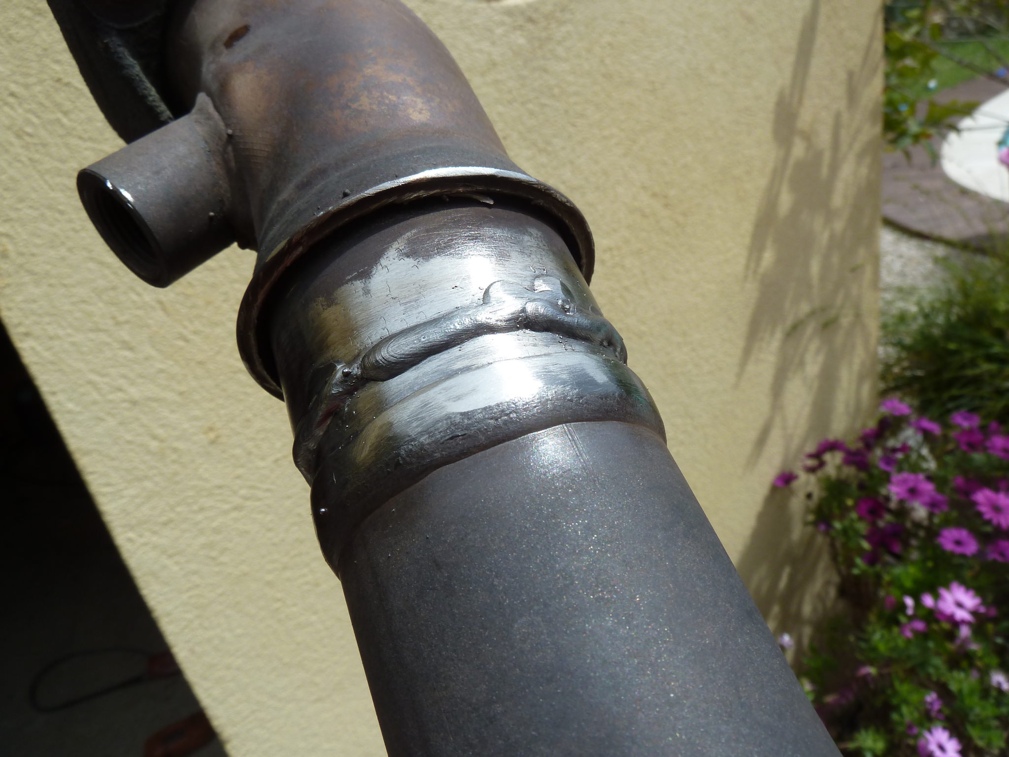

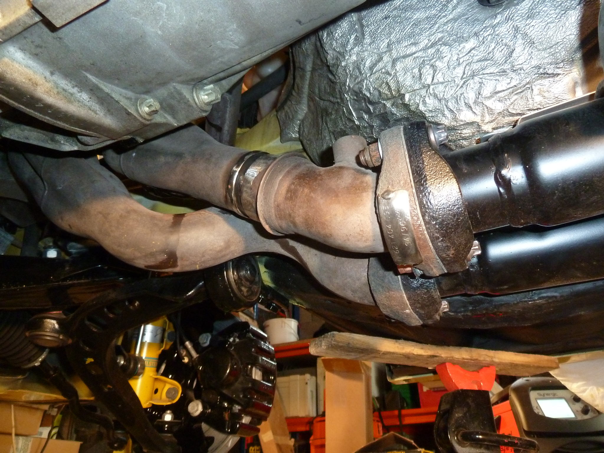

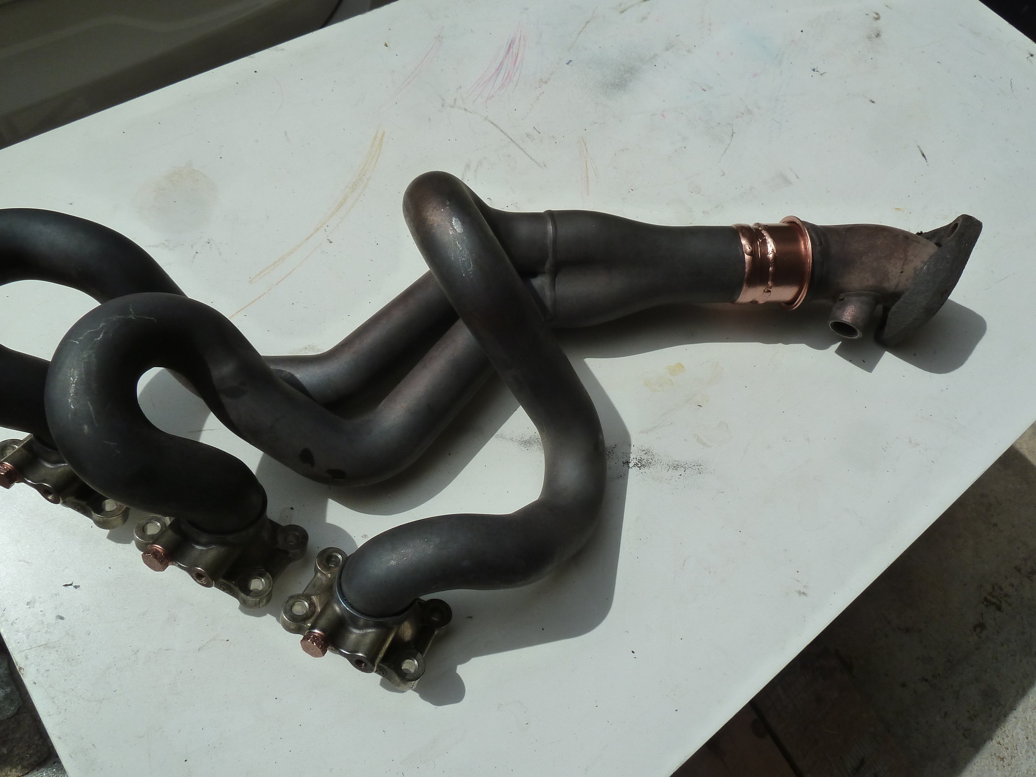

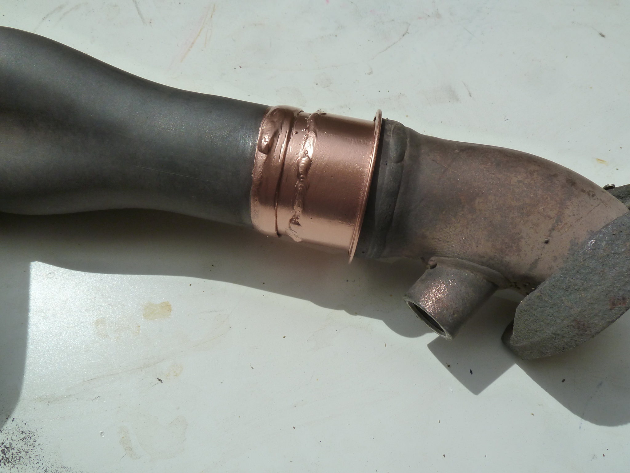

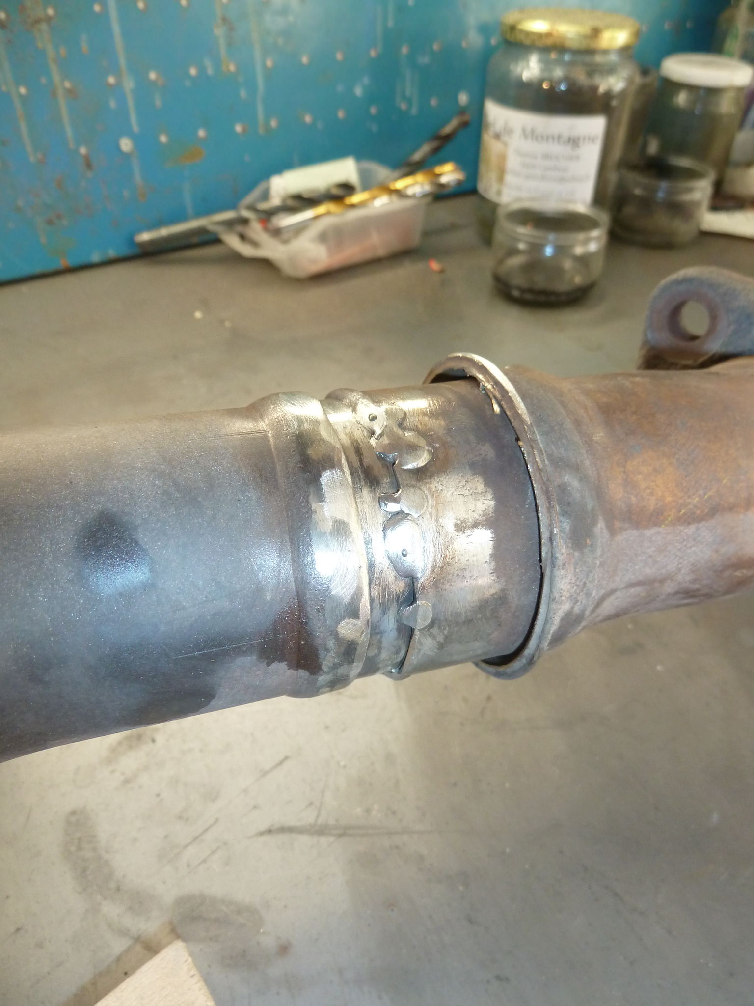

bon , suite aux conseils au combien avisés du grand gourou....me voila a remonter le collecteur ( après avoir supprimer l'accordéon ) + cata , pour au moins pointer les 2 morceaux...et le faire souder par un pro.
Bon bref galère a nouveau pour remonter, mais une fois en place , pointage ....et dans la lancée j'ai tenté le soudage complet.
et je suis assez satisfait de moi !!!
ai pas eu le temps de tout remonter suite au prochain épisode ....encore merci jean-phi !!:nickel:

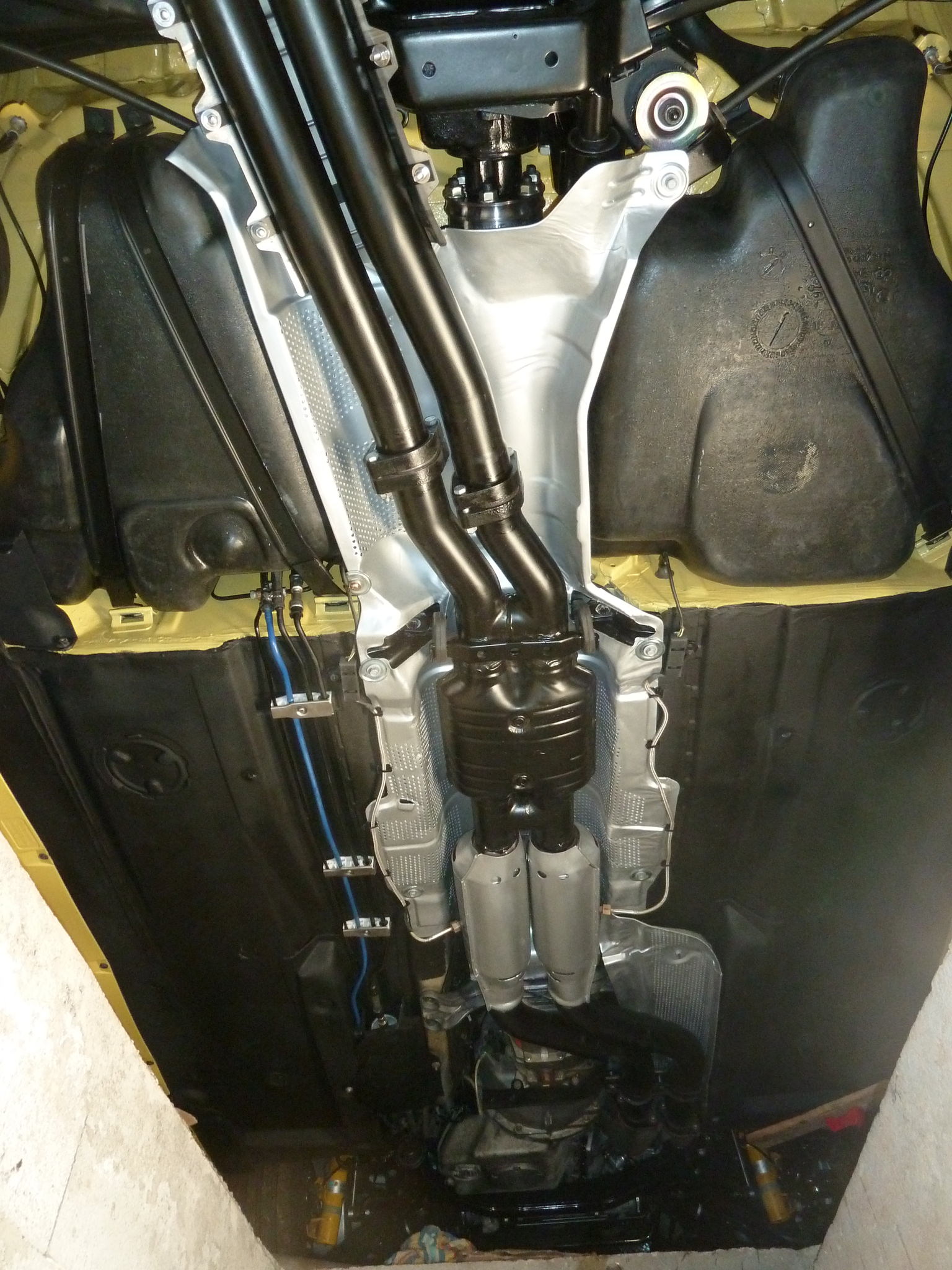

suite ....rien de transcendant mais tout prend du temps

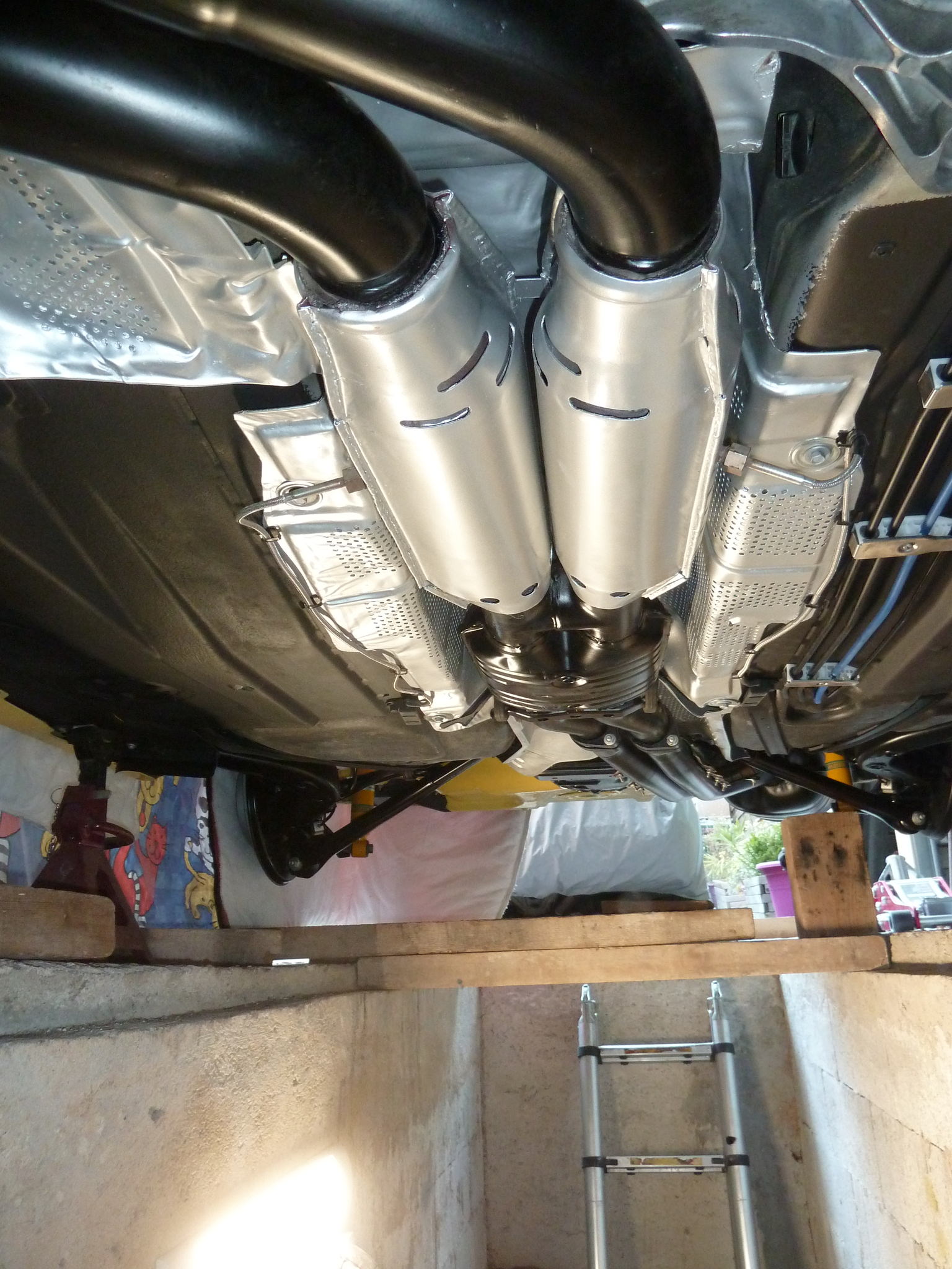

collecteur /échappement remonté idem pour plein de bricoles

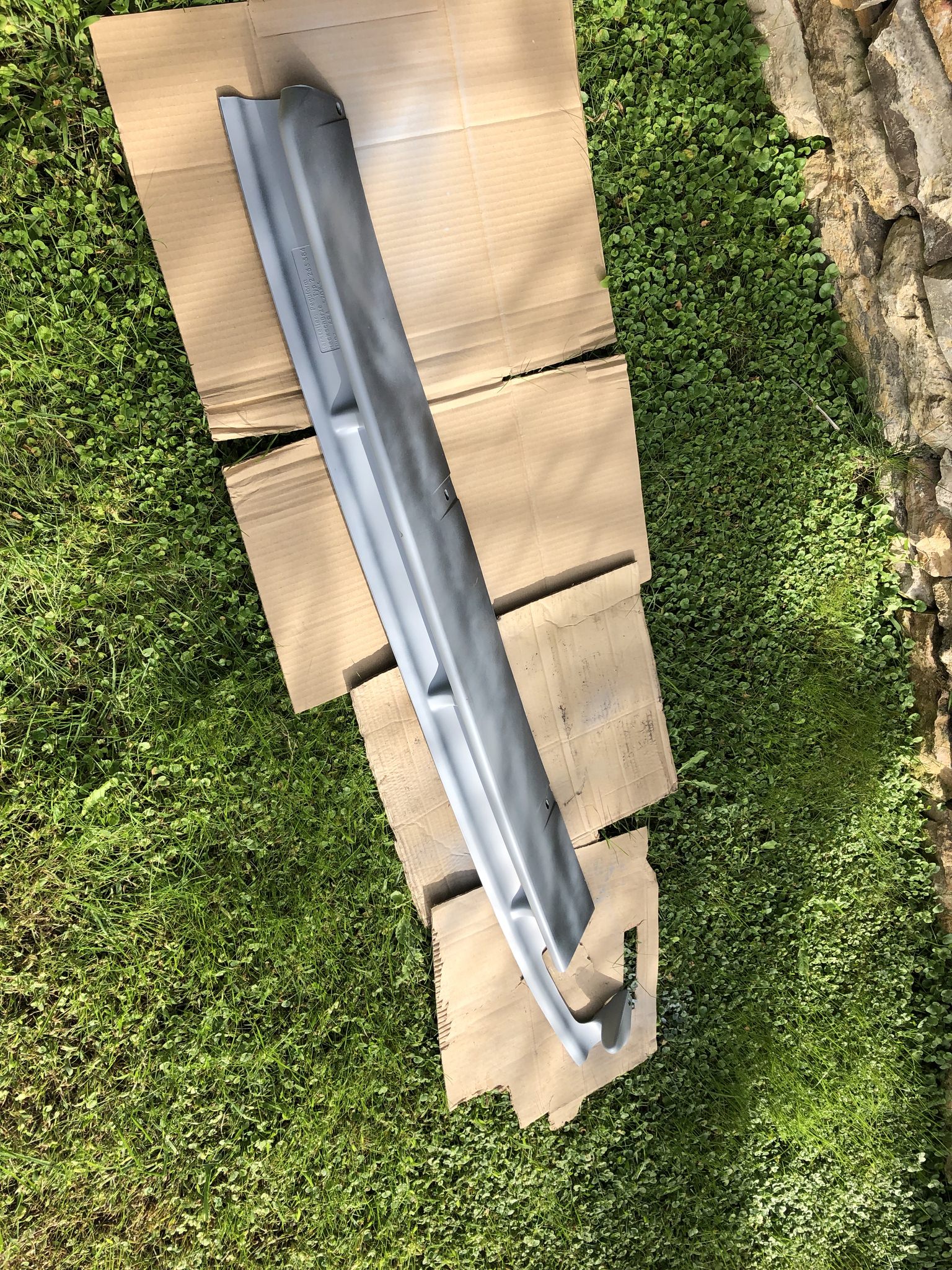

électrolyse de pièces dont l'aspect me gênait

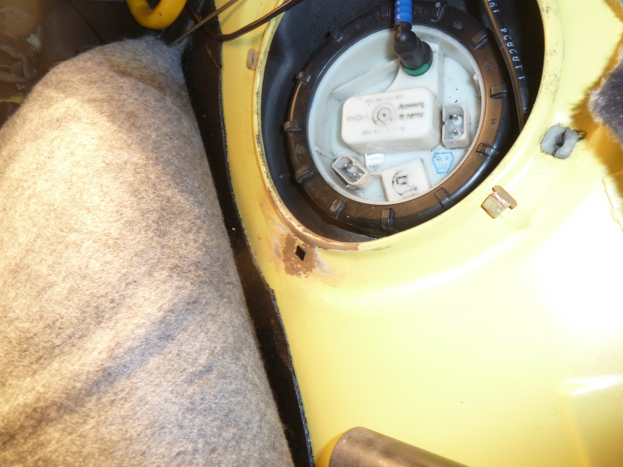

chose a laquelle je n'avais pas porté attention ....un peu de rouille au niveau des orifices de pompe a essence
P1230561.thumb.JPG.29aefa1e1efcb43cc404899b953d118a.JPGP1230562.thumb.JPG.ecc2aaefc90687aa0ae45ccde68389c5.JPGP1230567.thumb.JPG.c0558e4bd19a0d3c7c2876968f5c947d.JPGP1230573.thumb.JPG.de3f5a539767631b64fd5b2685eea87b.JPG

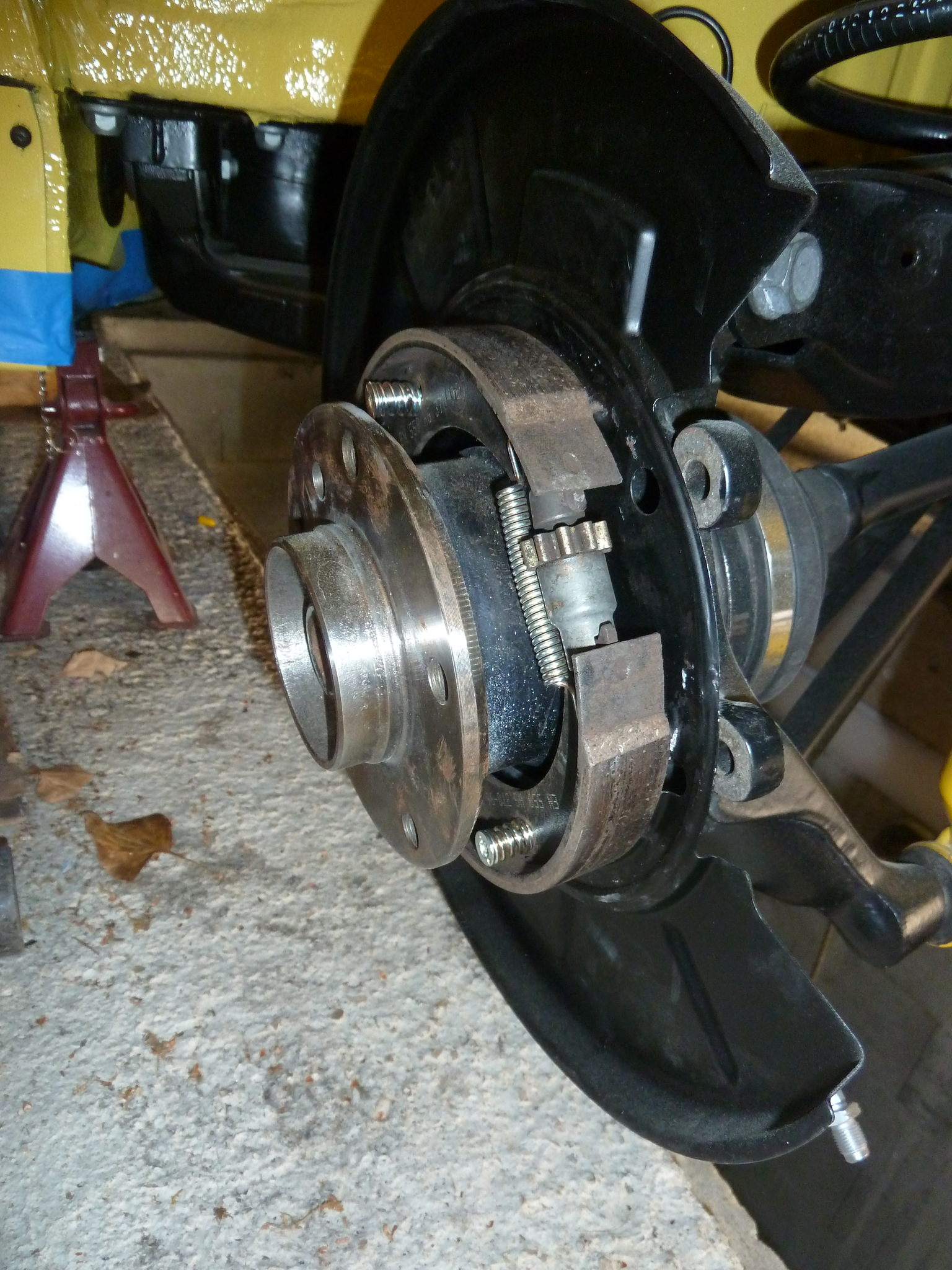

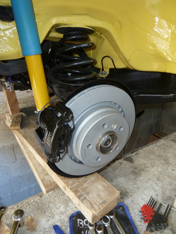

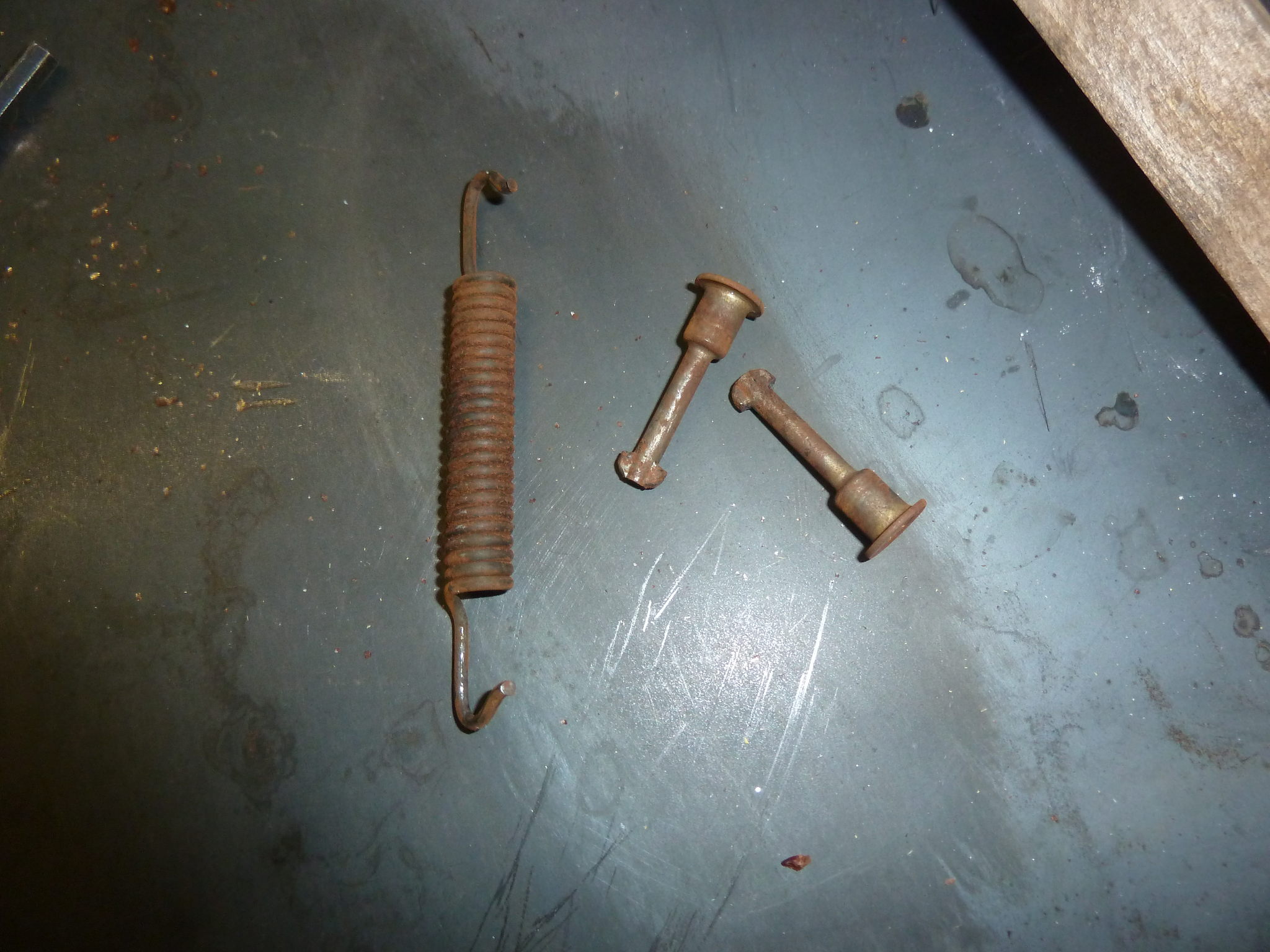

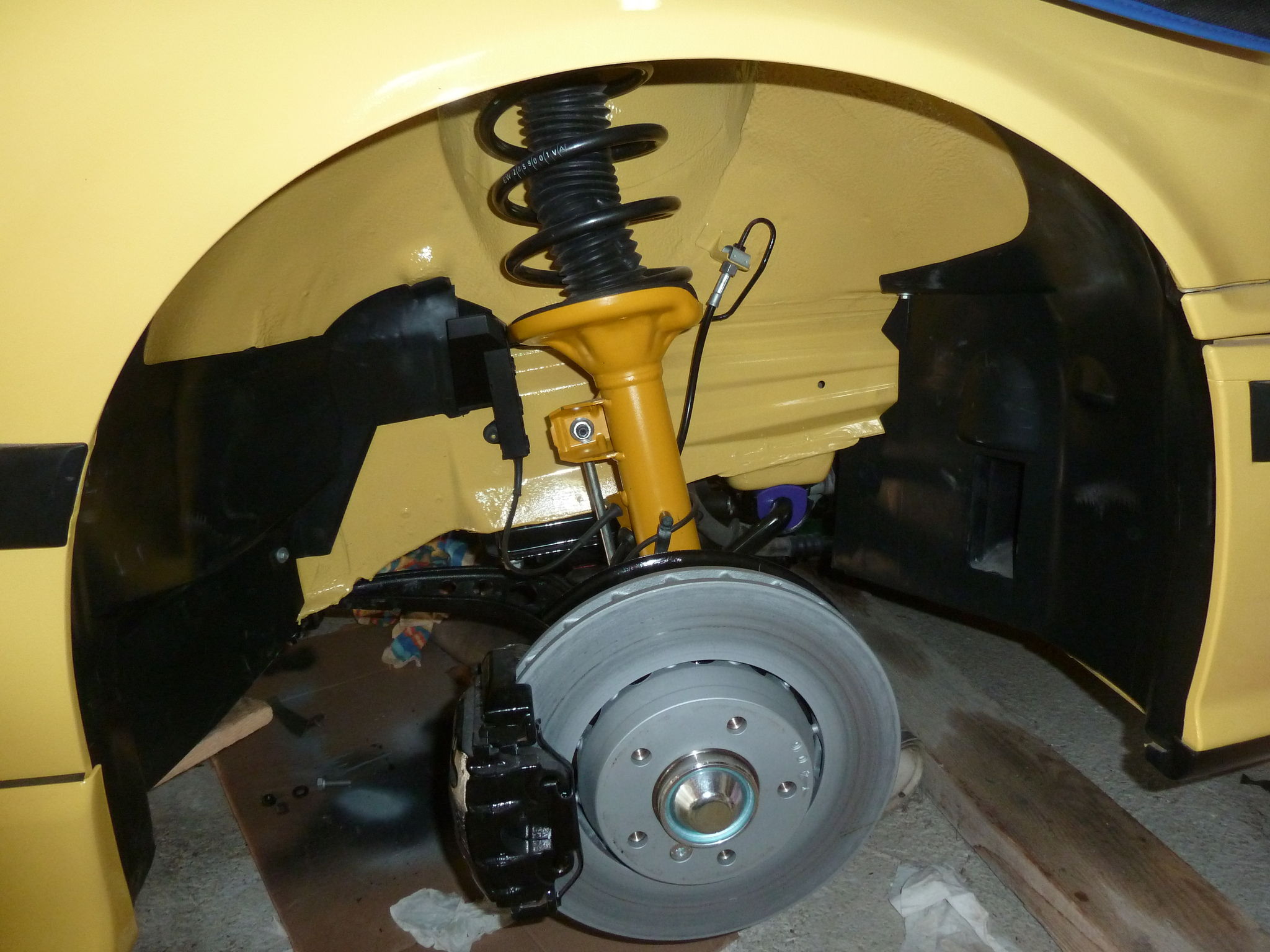

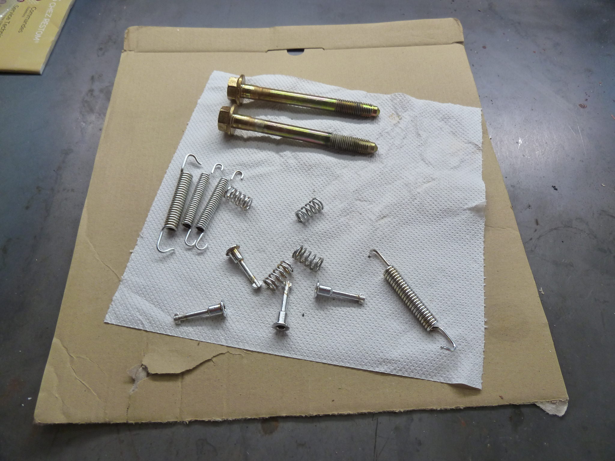

finalisation des freins

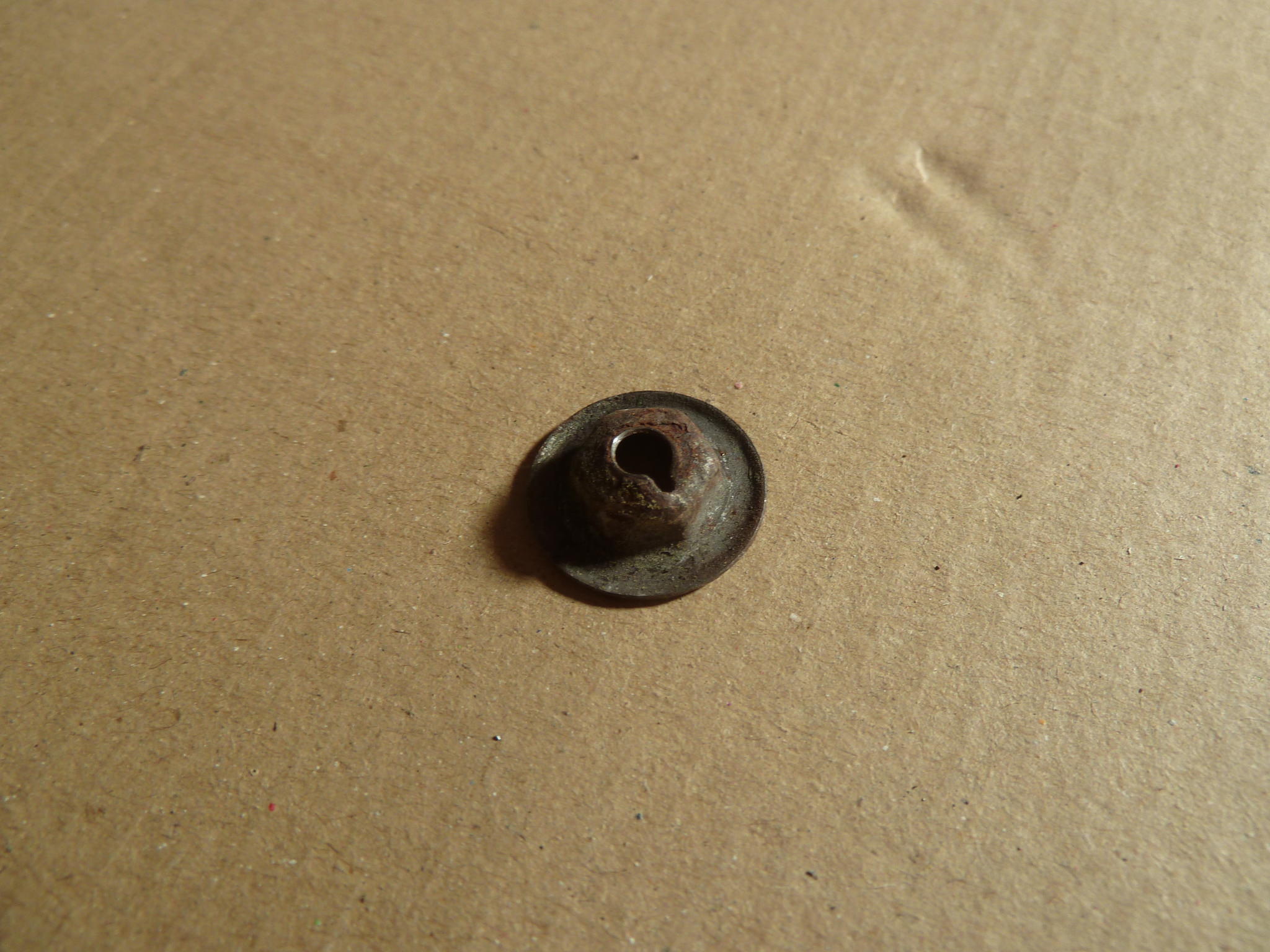

qui aurait une référence pour cet ecrou tolé?
j'ai une ref sous E46          07 14 6 949 379 ???
ref e36 replacée par 07 14 6 949 380 ( plus large 30 mm ) mais en clé de 10
la ref e46 à le bon diametre ( 18 mm) , mais est en empreinte clé de 8
c'est pour le cache de vidange je suppose ...
il y a 35 minutes, ACS3 a dit :
ref E36 replacée par 07 14 6 949 380 ( plus large 30 mm ) mais en clé de 10
la ref E46 à le bon diametre ( 18 mm) , mais est en empreinte clé de 8
entre autre....merci comme d'hab

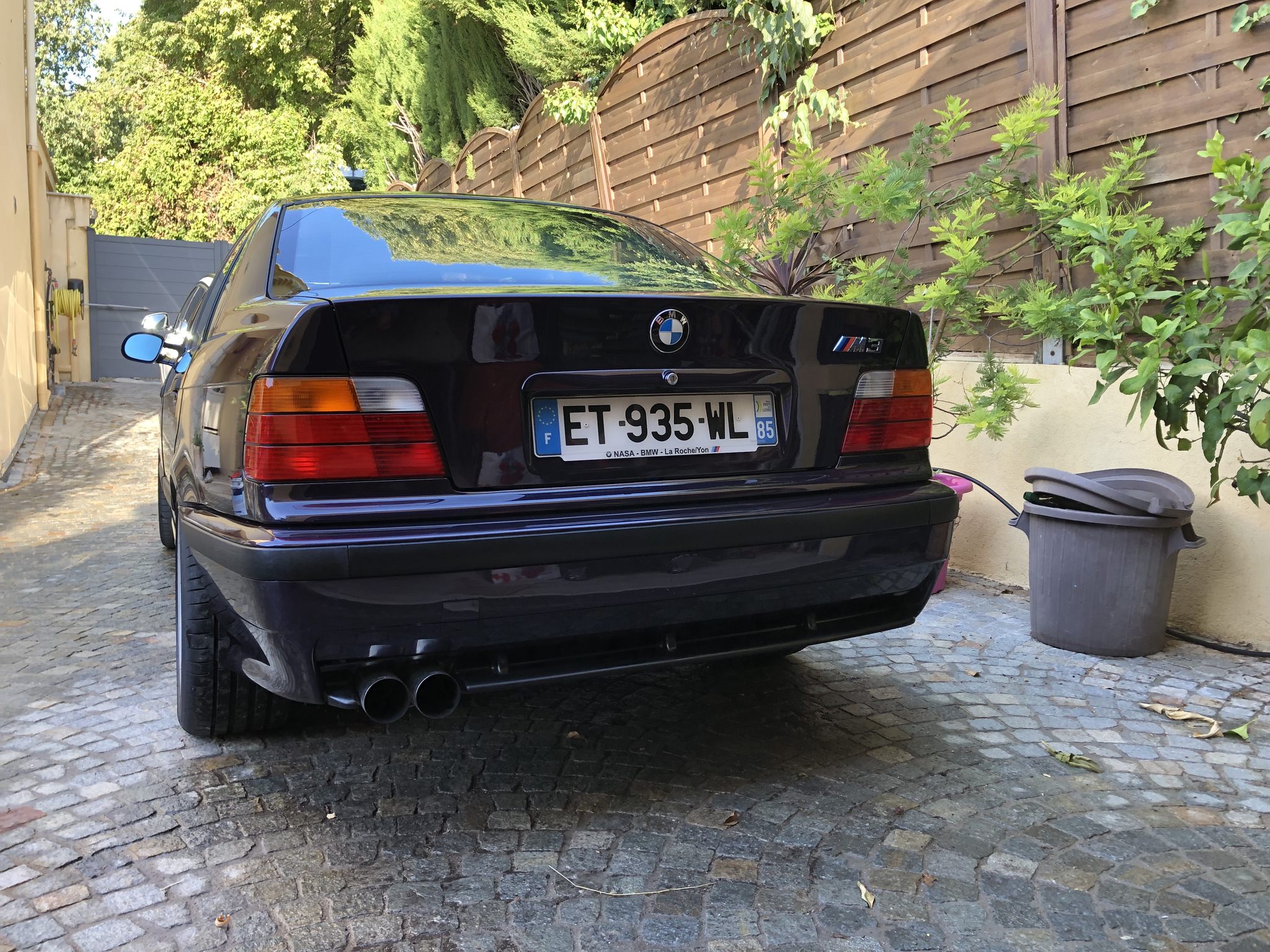

le "poussin étant complètement a l'arrêt cet été , car pas un instant a lui consacrer. Je vais m'y pencher dès que possible .

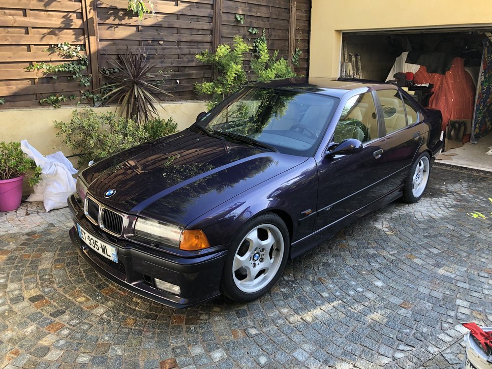

mais me voici donc  a la rentrée avec un nouveau Bébé
allez parlons un peu de l"objectif Lune".....je pense que ce nom lui va bien...
donc 1350km pour la redescendre du cotentin le WE dernier. Un beau parcours si ce n'est la coupure de l'A7 dans les 2 sens pour cause camion sur le flan....bref un bon moment de retard....mais que faire!
La voiture ( anciennement celle de gab's pour ceux qui n'aurait pas suivi ) a avalé les kilomètres sans sourciller, vraiment j'ai pas vu le temps passer. Un grand merci a Gabriel pour sa transparence sur cette voiture. Elle était conforme a ses propos.
alors pour répondre a la question de certains.....oui je vais bien entendu faire des trucs dessus ...une voiture ou j'ai rien a faire,  c'est pas trop pour moi:mad:. Par contre il est sûr qu'il y a des choses dont il faudra que je m'habitue , que je me fasse une raison , car je ne souhaite ( et vu son kilométrage c'est impossible !!! ) avoir une autre voiture "concours" pour flipper a chaque fois que je la sors.
Le But premier de cet achat étant de pouvoir enfin rouler en M3 avec - femme et enfants- pour WE et peut être plus ???!!!
elle a été très bien fiabilisé par Gab ( JP ) je n'ai qu'a continuer sur la même voie.  :oui::oui:

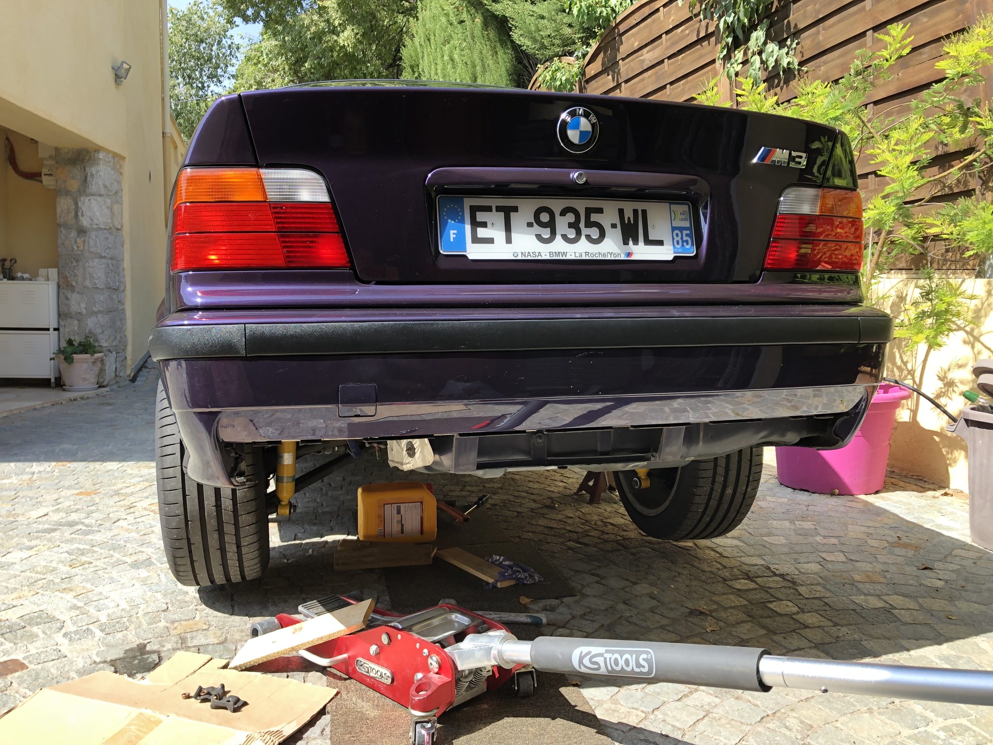

Bon en arrivant dimanche dernier, elle a fait comme les chien pour marquer leur territoire....et paf,  raclée la butée de portail neuve d'il y a 2 semaines :ph34r: ...

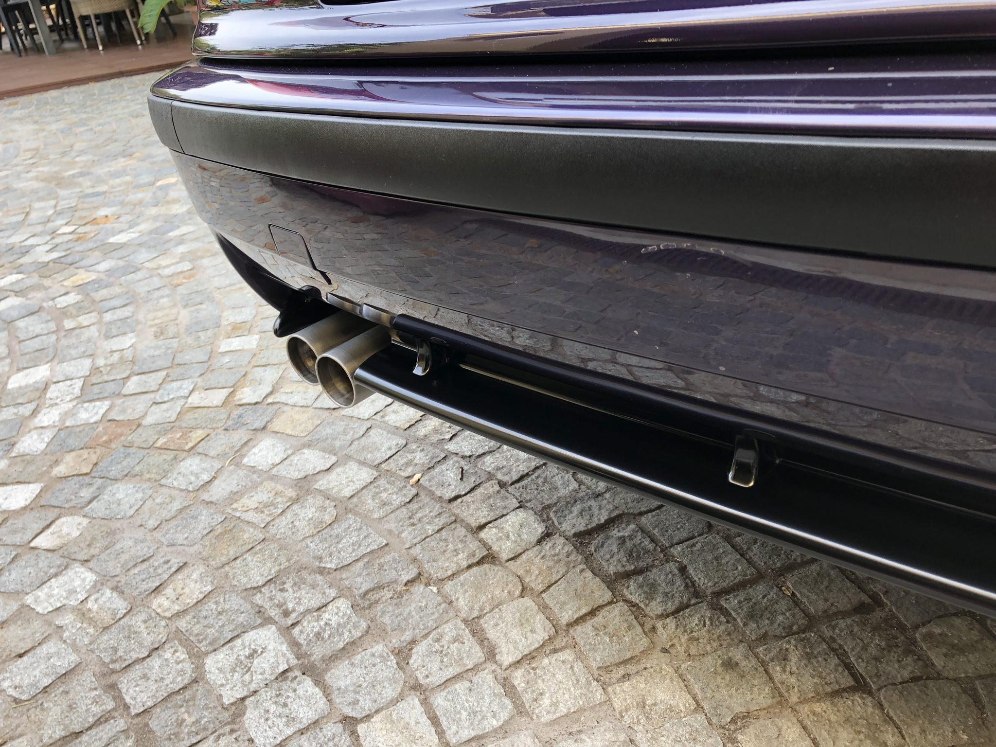

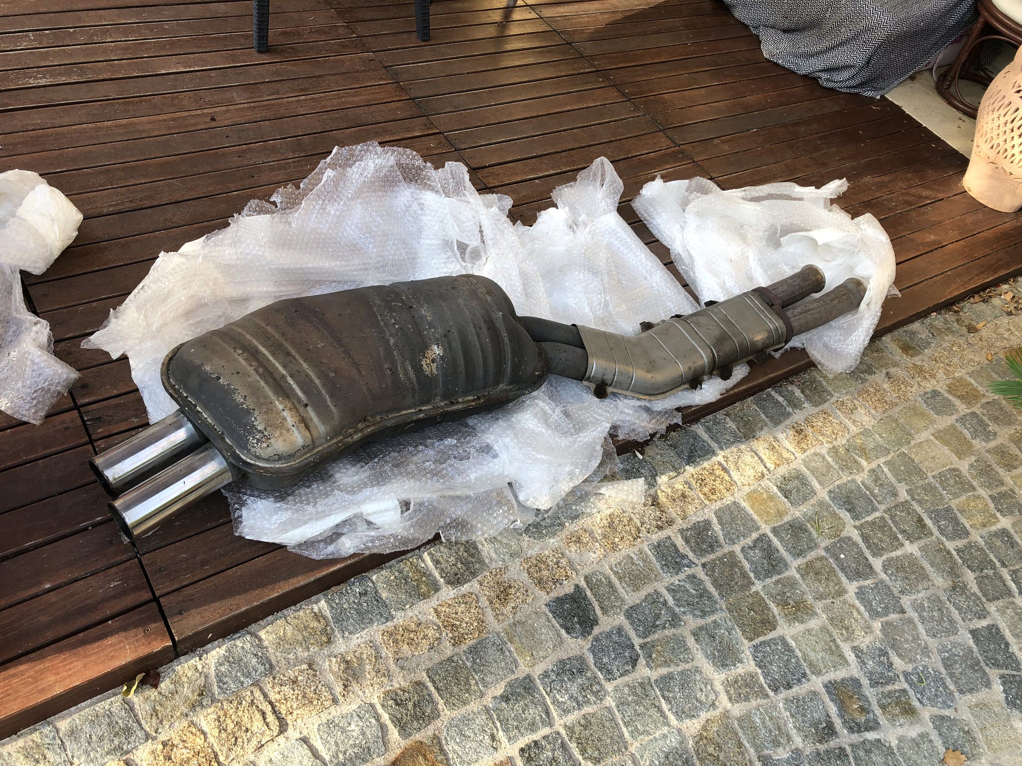

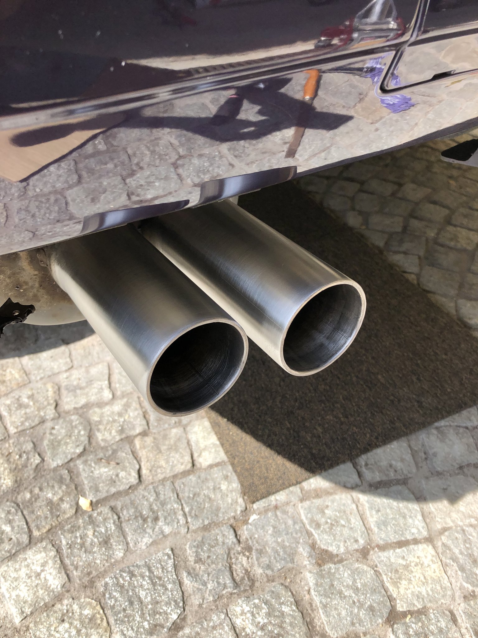

bon aujourd'hui nettoyage divers et surtout on enlève le pot et on remonte l'origine .
IMG_6256.thumb.JPG.2dff12d5097d78651138b973210a252d.JPGIMG_6257.thumb.JPG.692606e0d24a2a19091dcfd94ad7285c.JPGIMG_6261.thumb.JPG.e4f967e17fbaf239ac94991b5e60ea24.JPG

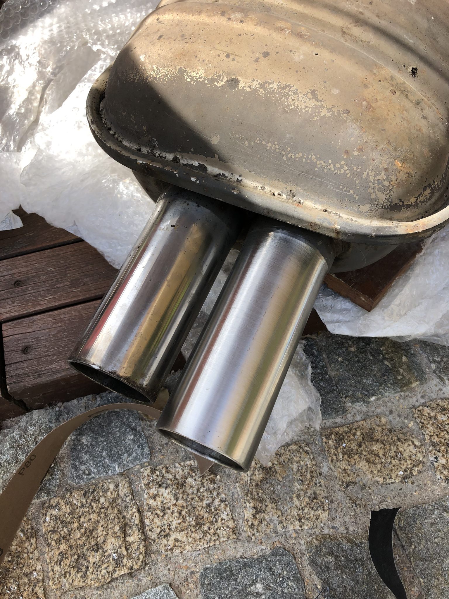

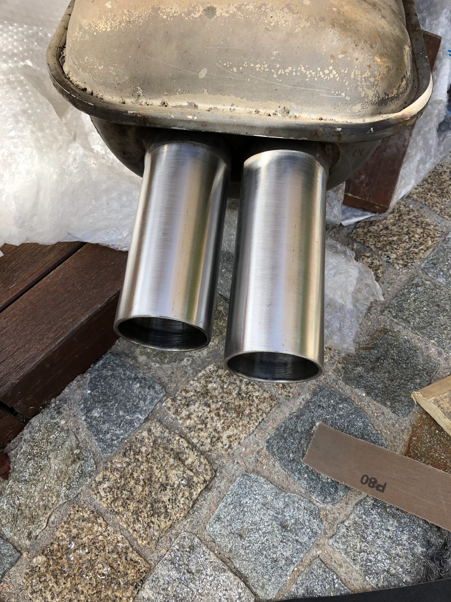

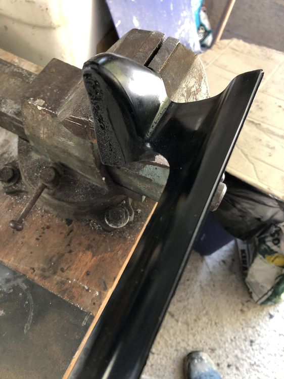

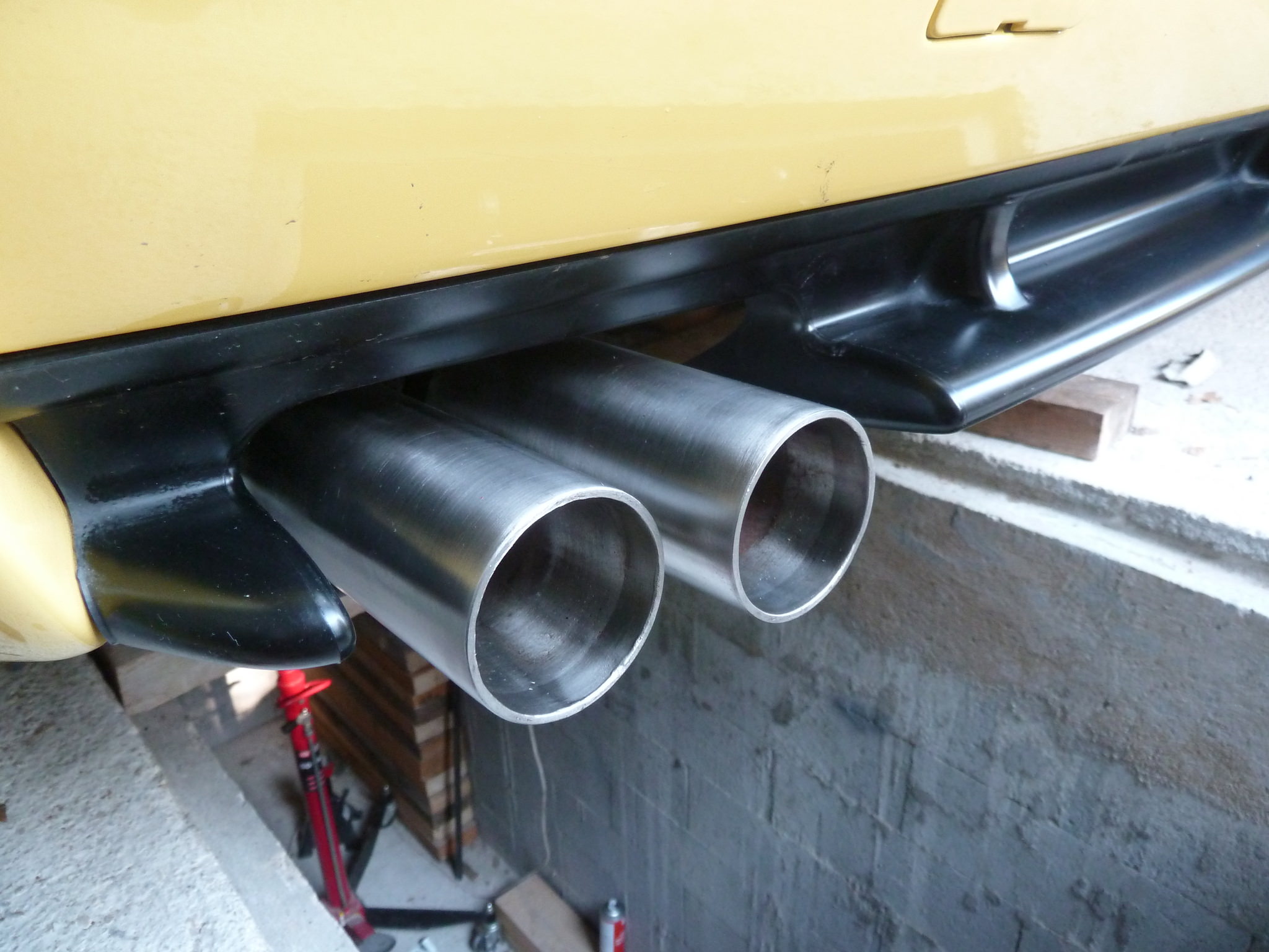

finition inox brossé vite fait....j'ai juste fait les embouts...
IMG_6262.thumb.JPG.81fda28440812bcbd48809ba0aafda88.JPGIMG_6263.thumb.JPG.4e27950dc9e452e93dbd9872b78def15.JPGIMG_6264.thumb.JPG.8f8009402a52a2bd07e186ec3b89a3a8.JPGIMG_6265.thumb.JPG.d1b6a10c33ec3930d928dffbede6ad5e.JPG

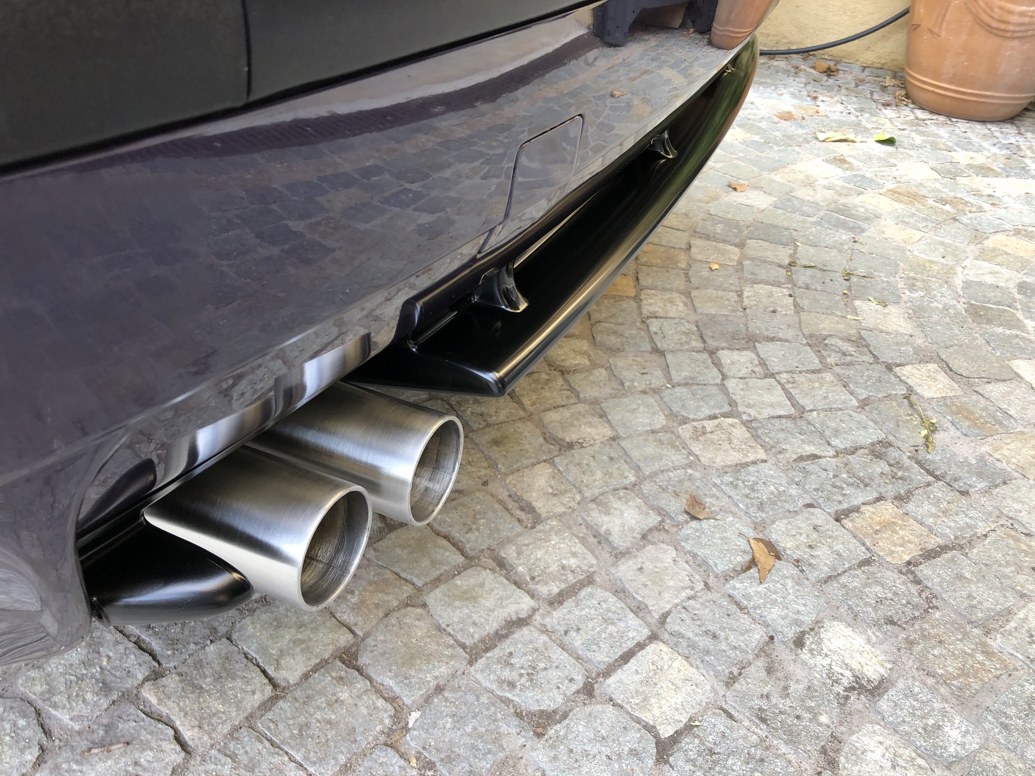

le hic  a cause du  + gros diamètre de l'eisenman le diffuseur a cramé .....donc mastic et peinture ...le tour est joué
IMG_6267.thumb.JPG.768ae0c90cc97c5edbddf9c6e7ee2a5b.JPGIMG_6268.thumb.JPG.2ce0755f0902076c1b8d85f630a74c05.JPGIMG_6269.thumb.JPG.3dc8264010234bcb2e710e031a2e0bc7.JPGIMG_6270.thumb.JPG.fc8138916544284e2c848397d503f4e6.JPGIMG_6271.thumb.JPG.f46344b3f38ebb37fc45438d872e1bc3.JPGIMG_6272.thumb.JPG.f6ad63b2f2b9379f375ac20d422394b6.JPG
check 1 ok.....je réveillerai moins les voisins !!!! :mad:
