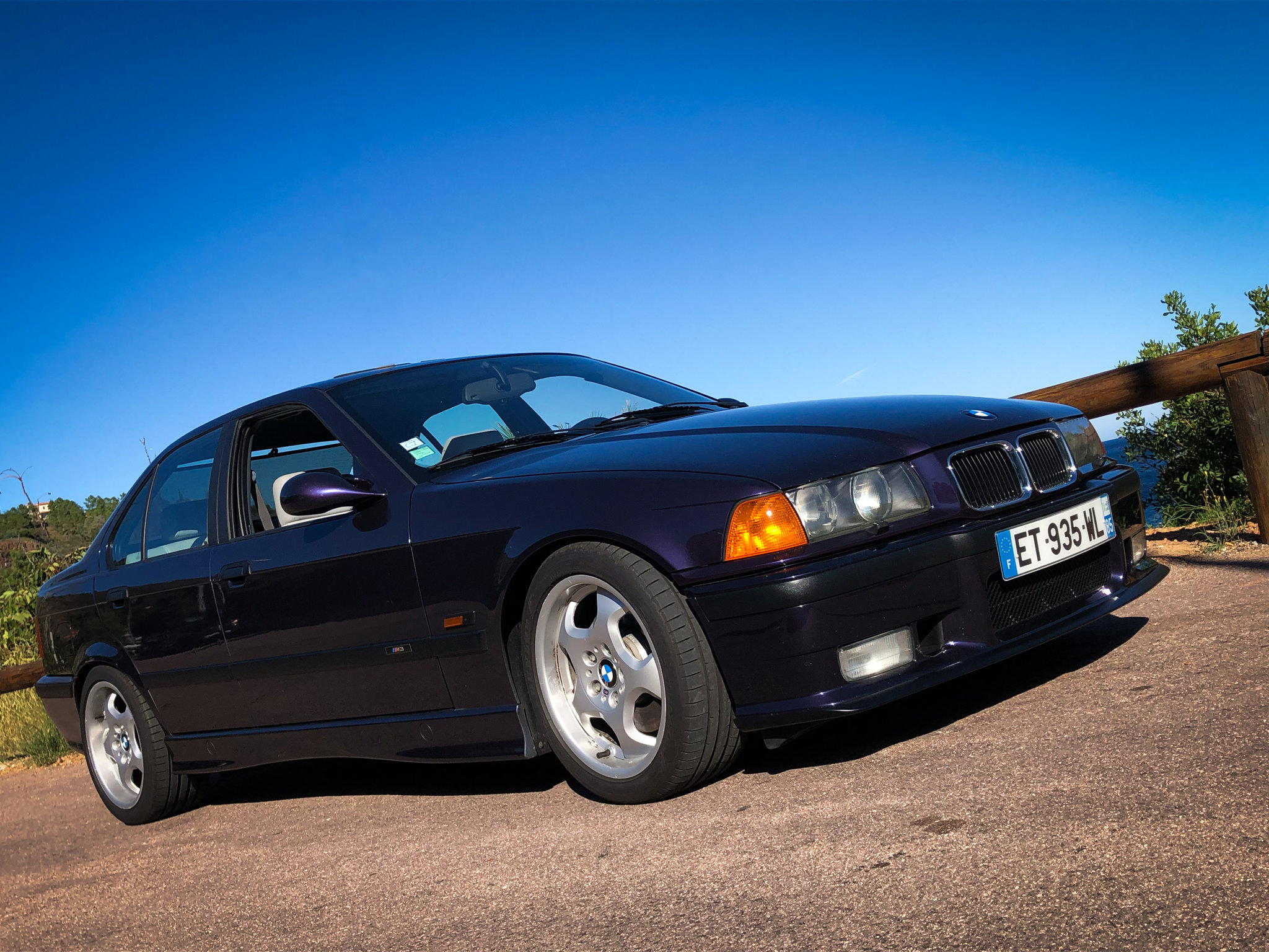

après 200km ....je confirme le son de l'échappement d'origine va tres bien
samedi vers st Agulf ( photos iPhone )

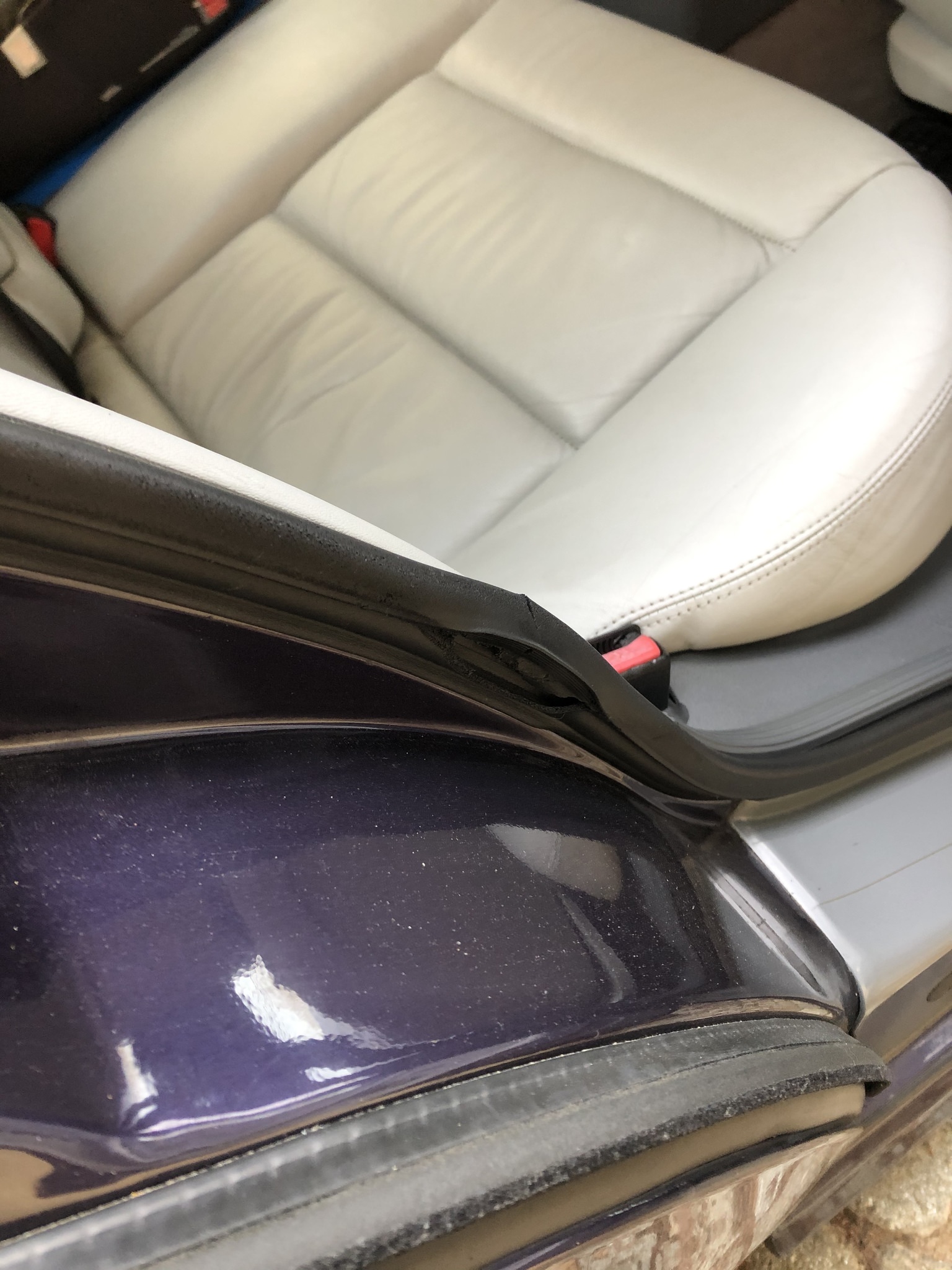

Pb de centralisation ARG reglé / joint porte ARD aussi.... il me reste la pome a air qui siffle par moment a froid et......surtout cette 3eme qui saute  ( pareil surtout a froid.....je sais pas si après le fait de monter en T° fait dilater qq chose et ca saute moins ????)

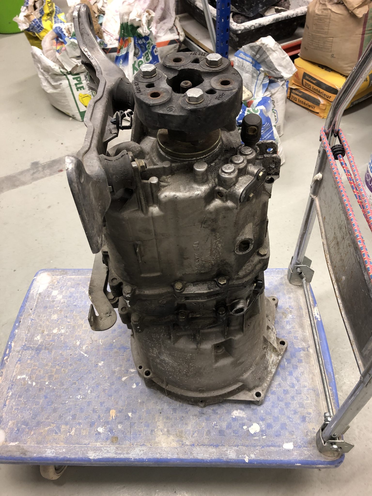

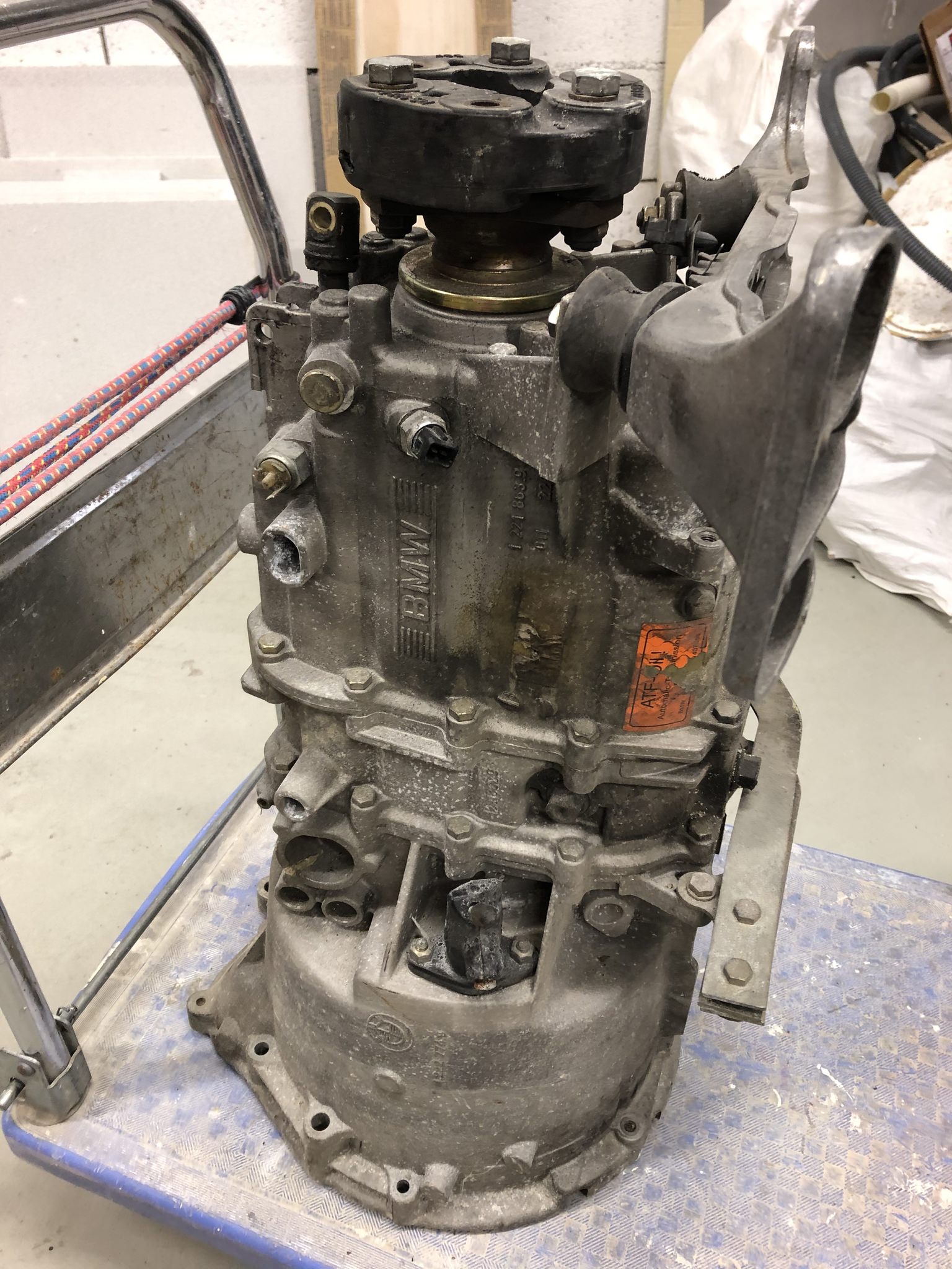

bon j'ai trouvé une BV a  1km de chez moi (pour une fois :cool:) a un tarif très correct et il faudra que je me penche sur le sujet...a ce sujet là.
quelle est la meilleure méthode sans tomber le moteur pour la changer et qu'est-il vraiment nécessaire de déposer pour accéder au vis ?
IMG_6753.thumb.JPG.dee86f0d3aa12d578902877dd91cddd3.JPGIMG_6754.thumb.JPG.30b9d25fb52d344d5819b07f5b4d04cc.JPG
IMG_6477.thumb.JPG.d6a97aa7466c0695531ffaeef67efd49.JPGIMG_6478.thumb.JPG.53d4427230a7cd0038eceb9a043f7271.JPG
