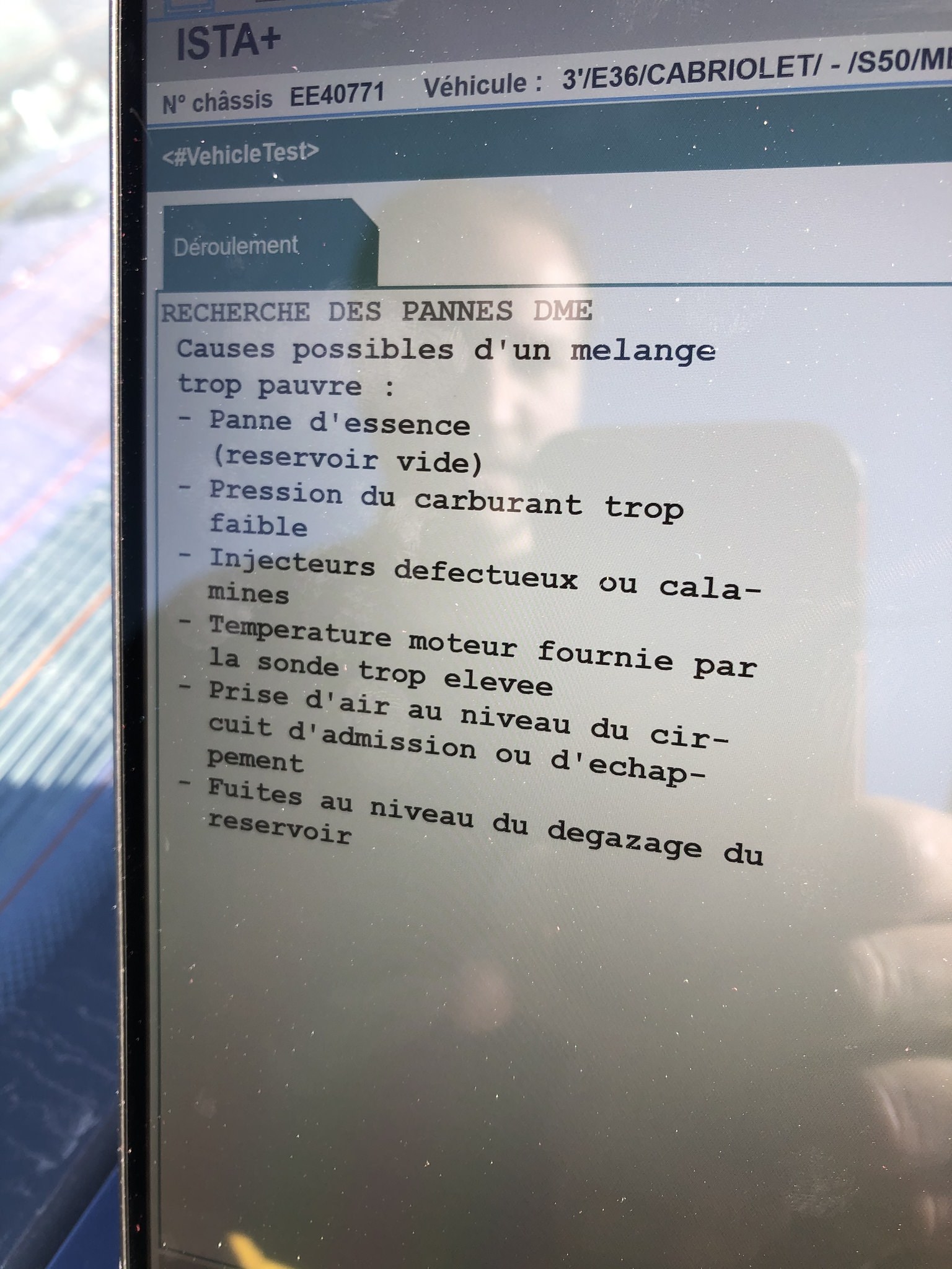

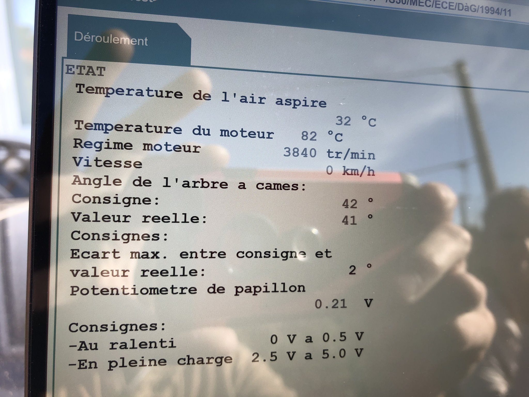

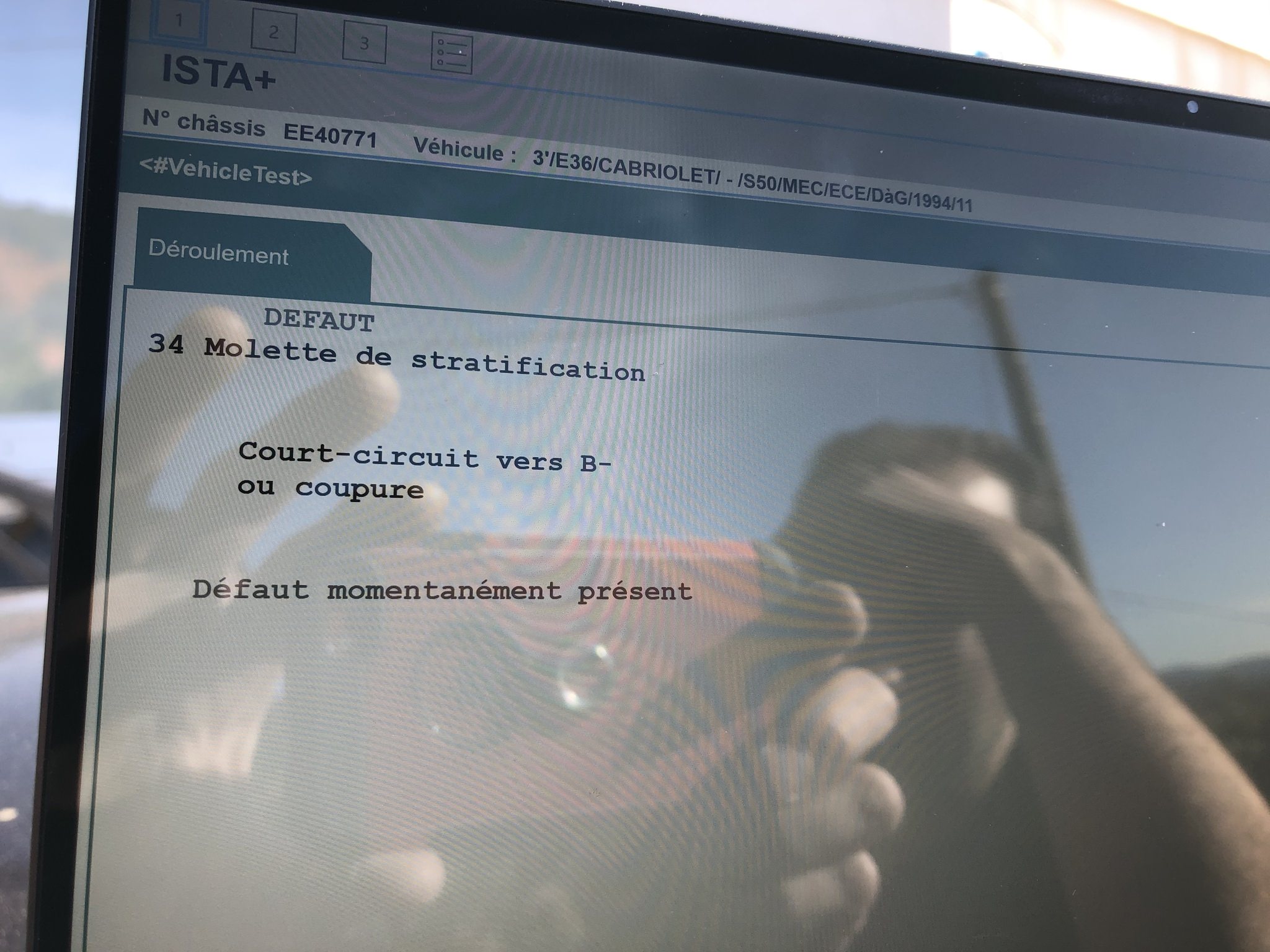

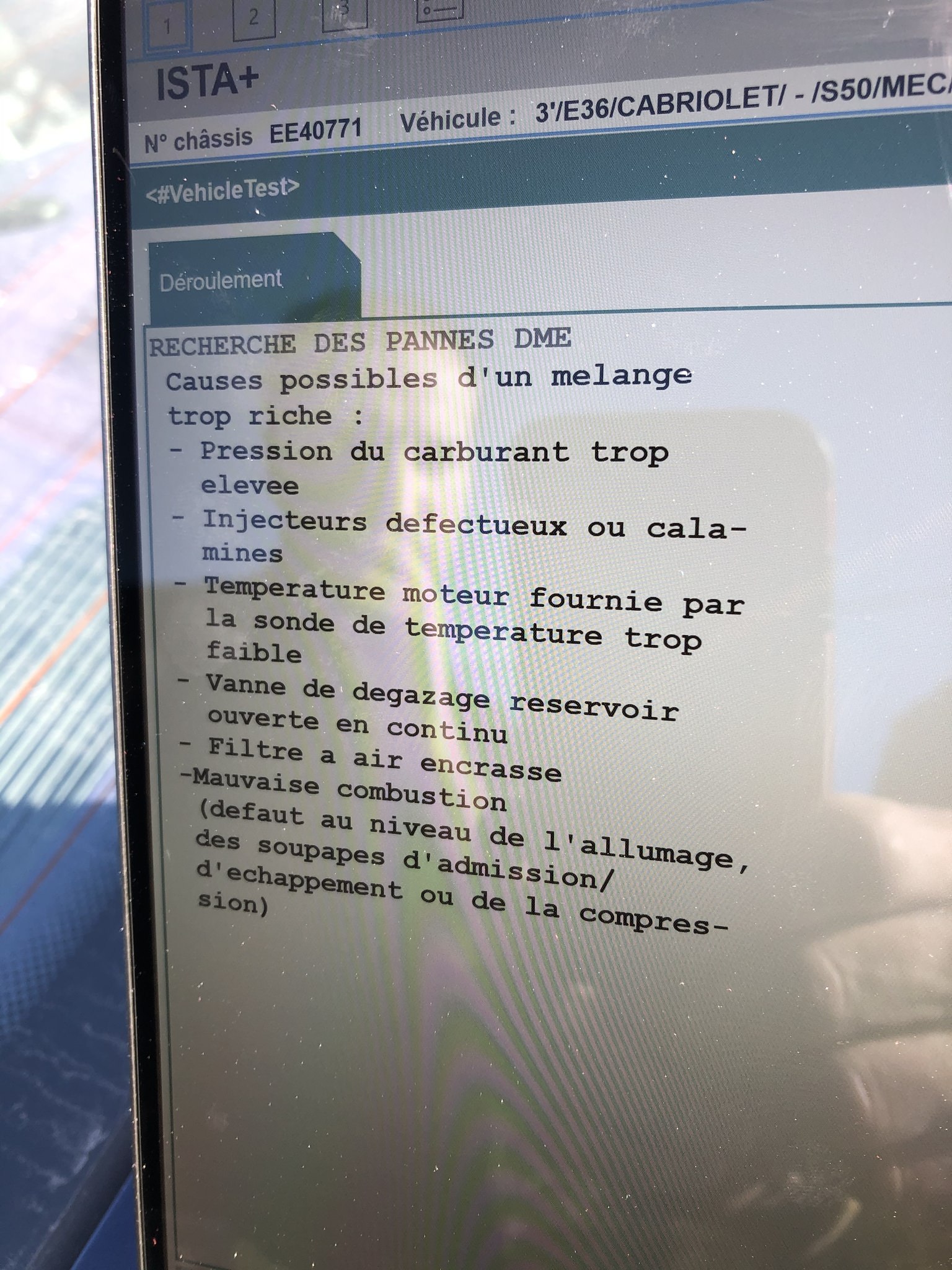

un grand merci a @Orphée pour le passage du cabriolet au Diag.....il en avait bien besoin! ( pas lui ...le cabriolet :mad: )
donc déjà mon défaut d'airbag est réglé.

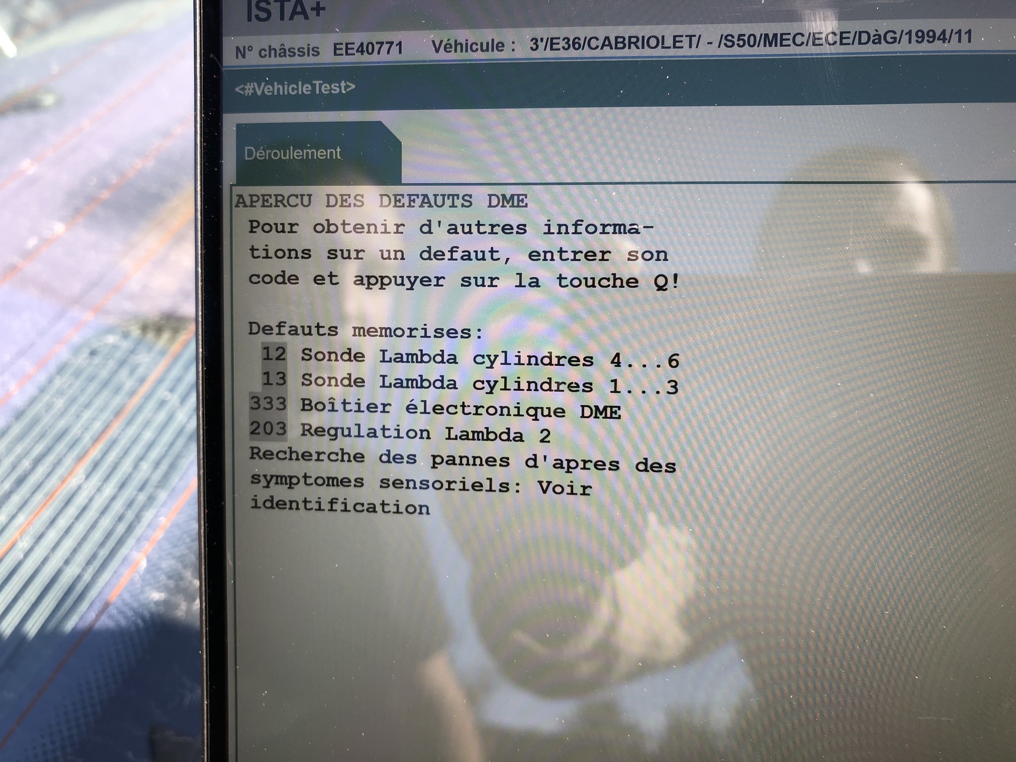

voici en vrac le messages apparus

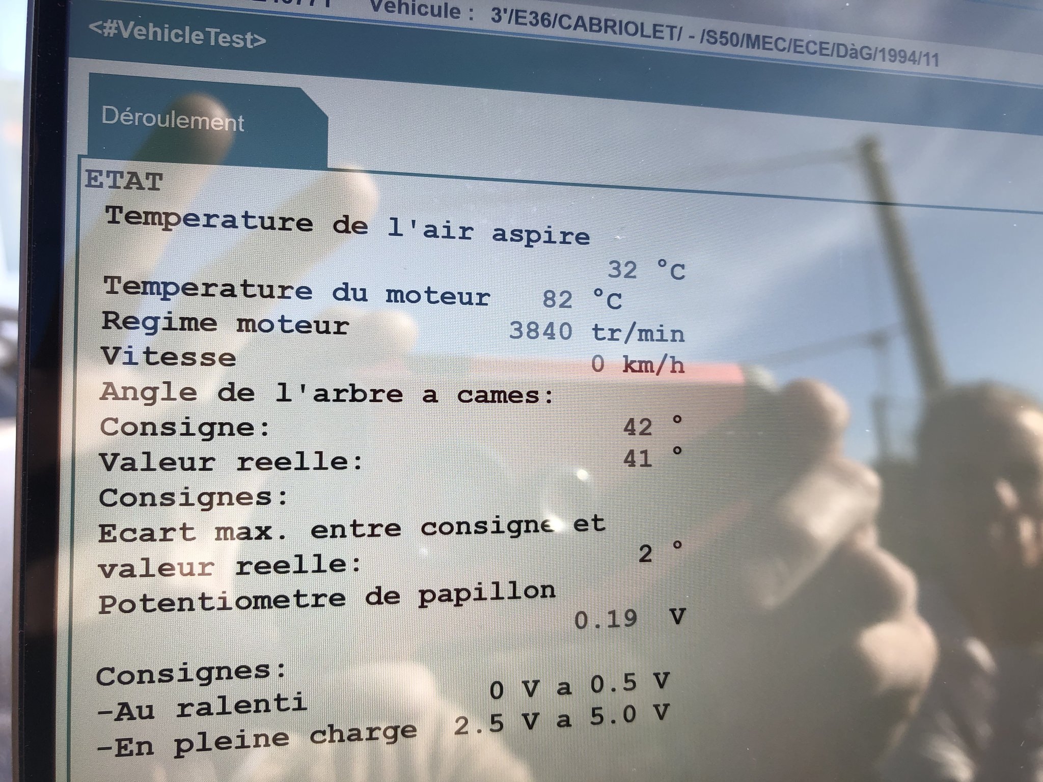

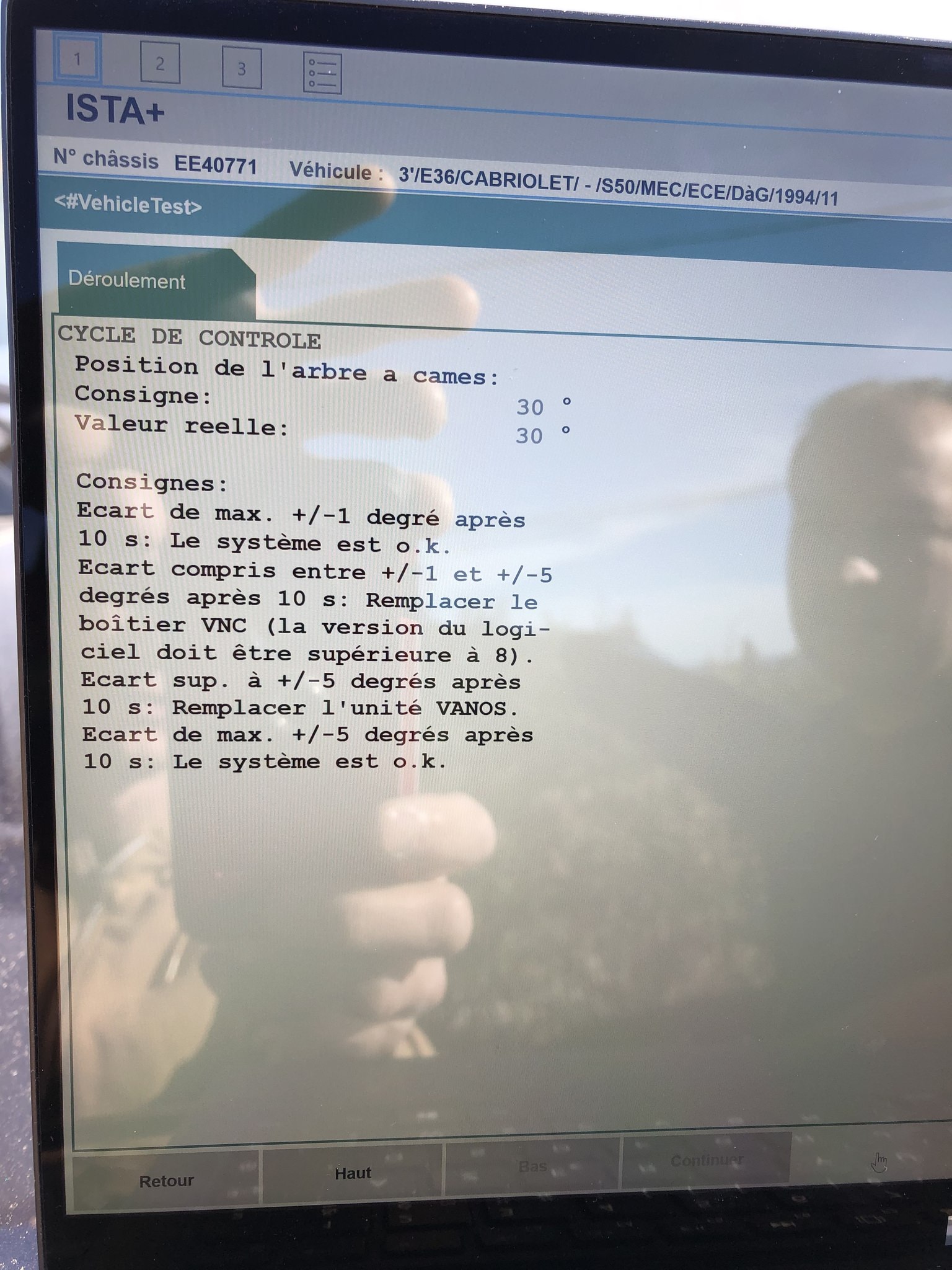

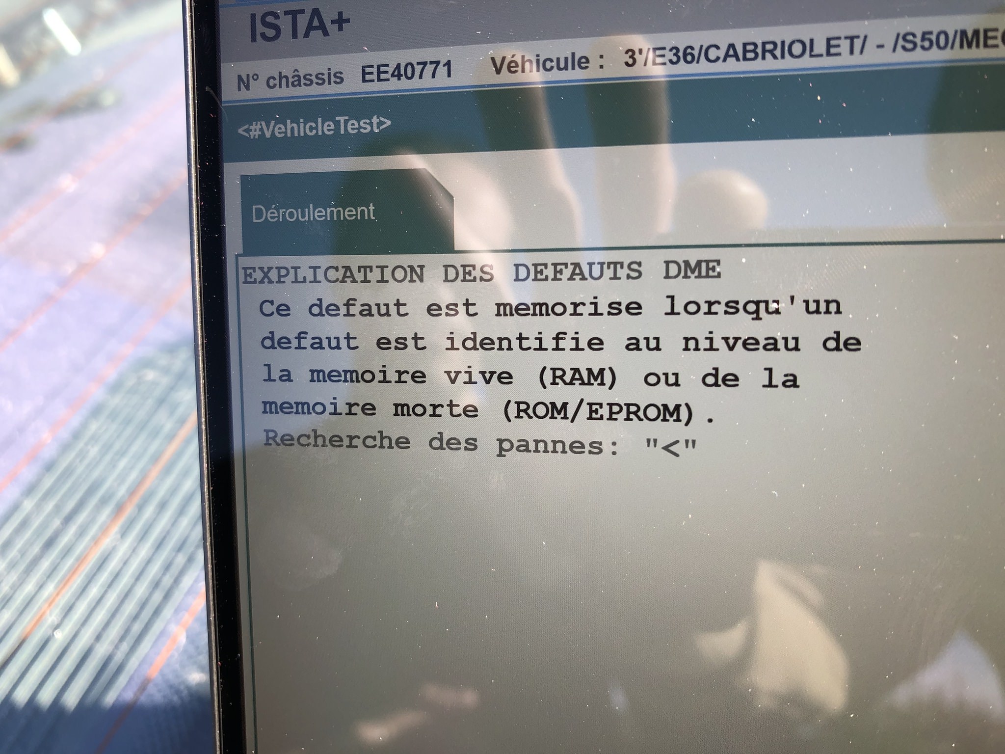

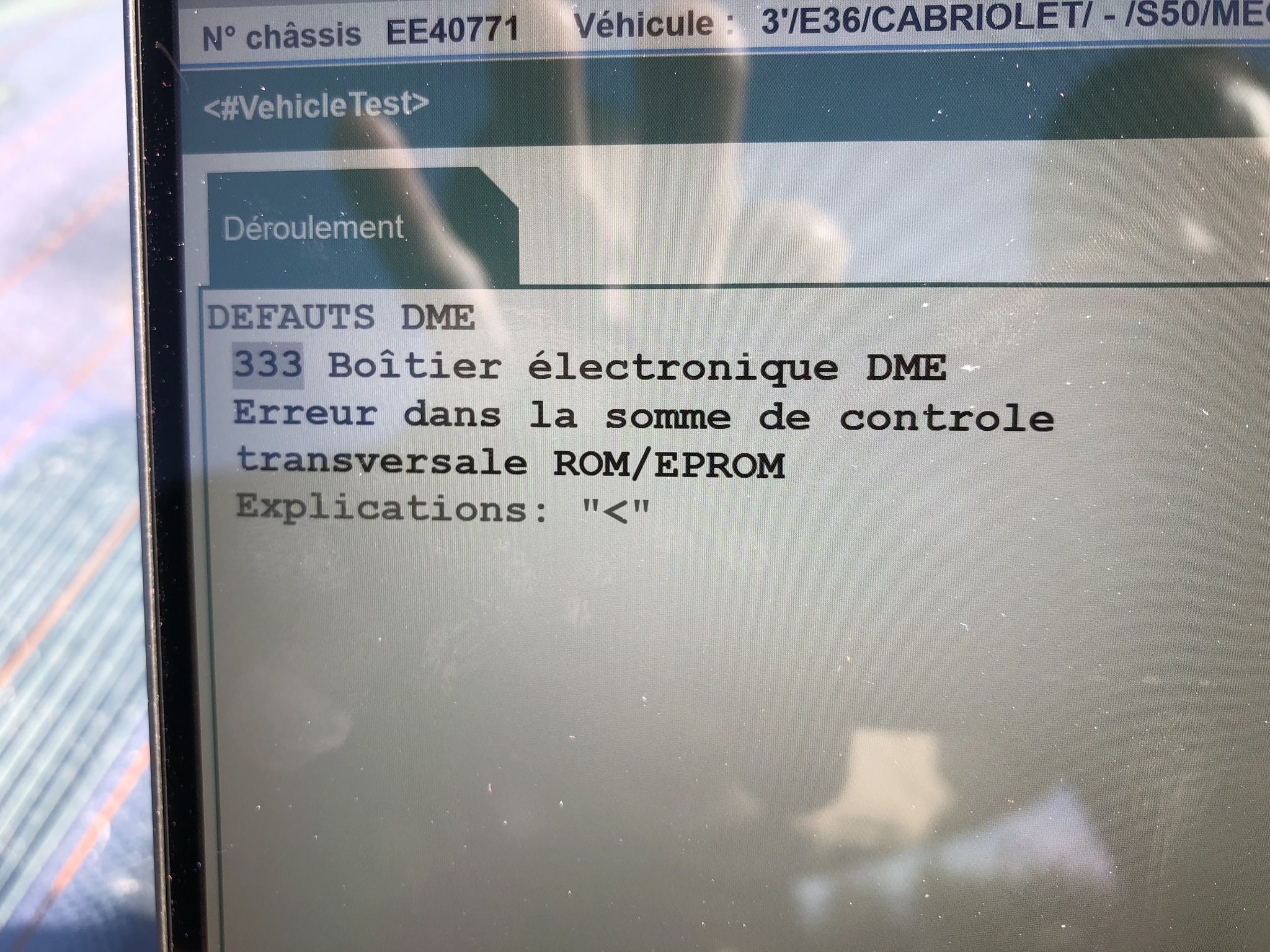

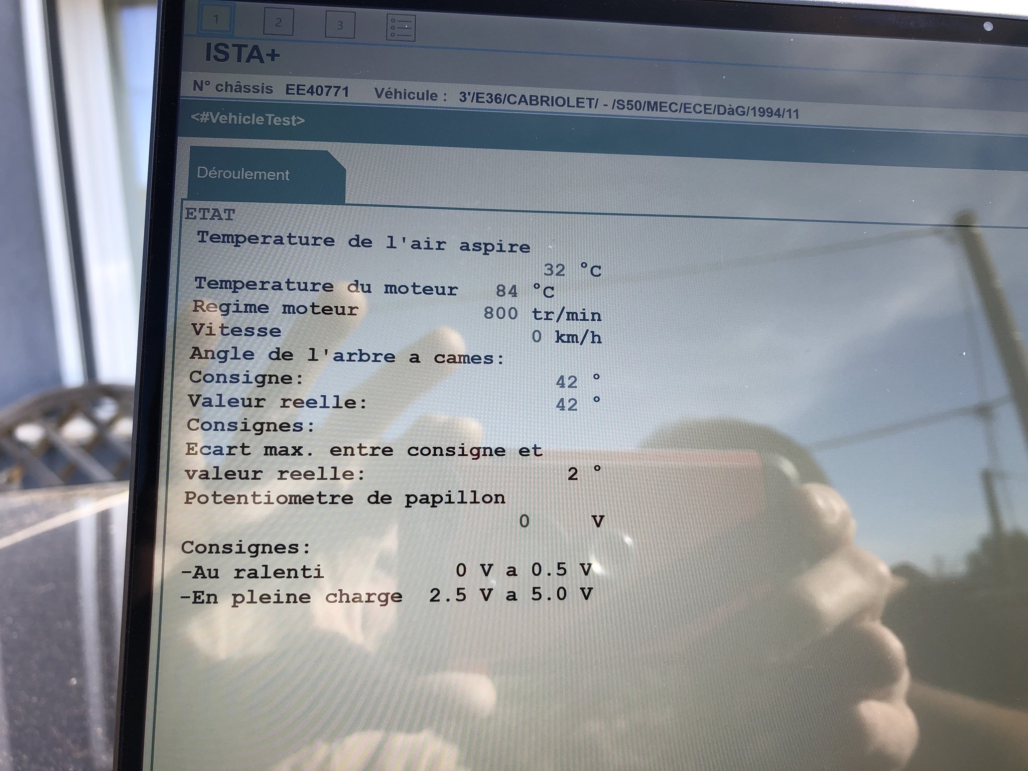

IMG_6795.thumb.JPG.55e586b80d8c99529aa70939075dce00.JPGIMG_6794.thumb.JPG.45ed91c5b14a2f9b15c594ff57a2b16c.JPGIMG_6796.thumb.JPG.70d93d910b9de534367e81a9120149a4.JPGIMG_6799.thumb.JPG.d753da578fb88aa430659d0a3e7a7875.JPGIMG_6801.thumb.JPG.4baf6b8a1fb4fdd07a7056709ec2e1d7.JPGIMG_6802.thumb.JPG.9ef4ea6f06c0027a902e37d5cf6caa77.JPGIMG_6803.thumb.JPG.fce80978b8f5fb936ac95ca5ed2ac387.JPGIMG_6804.thumb.JPG.5a29be6cc173799e36d54de03c02ec90.JPGIMG_6805.thumb.JPG.114a09c2fbaa0d229bce48af3c2f996b.JPGIMG_6806.thumb.JPG.295910163b2ca3cba56b10f8084efe3e.JPG
je ne sais pas trop les exploiter
mes lambdas sembles incriminées....mais a priori pas de décalage dans la distri on voit une décalage de1°voir 2° par moment a l'écran...et le DME je sais pas???
Orphée a effacer beaucoup de défauts mais les 12 /13/333 /203 sont revenus aussitôt la voiture redémarrée.
help avis ?
