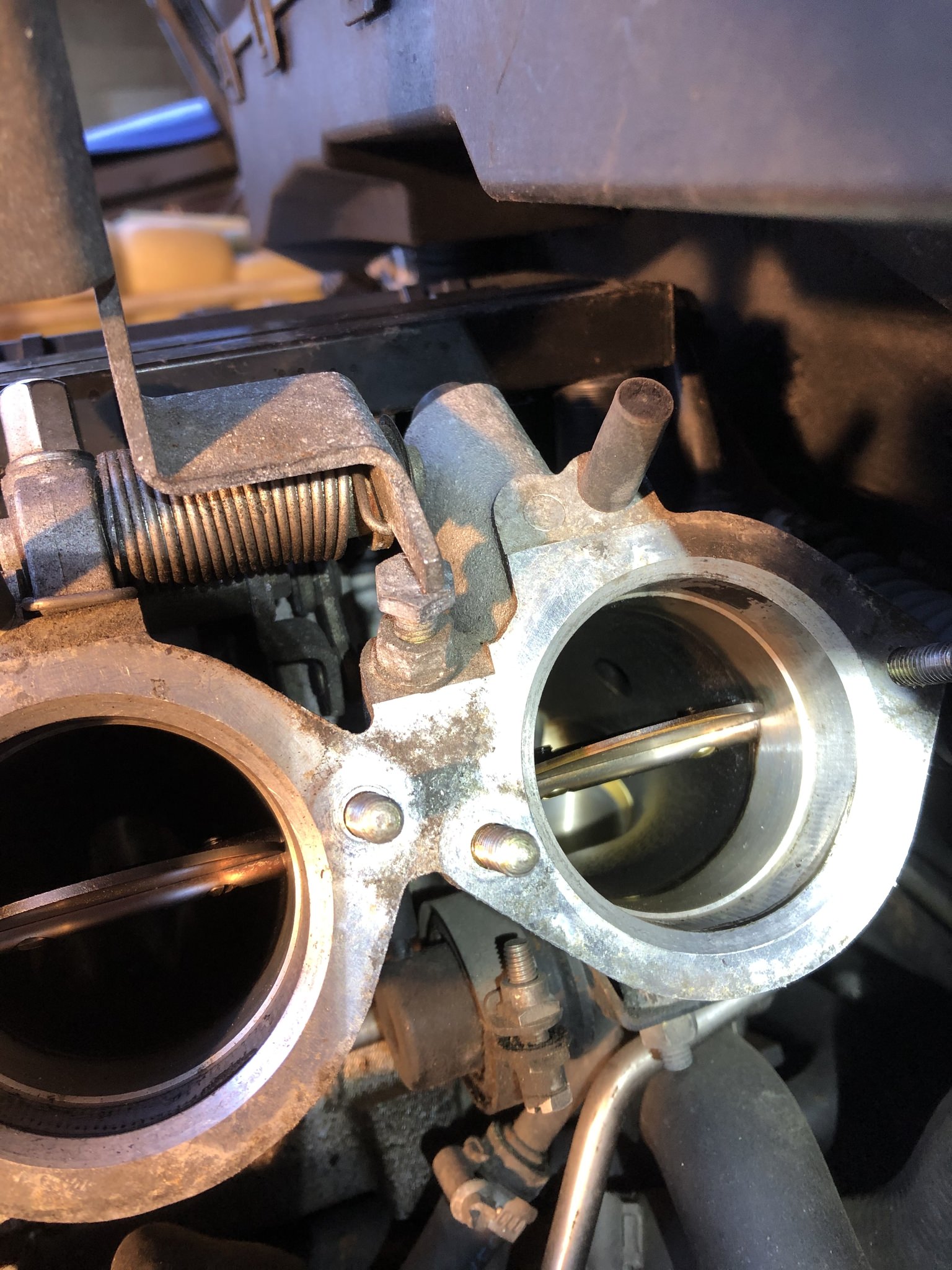

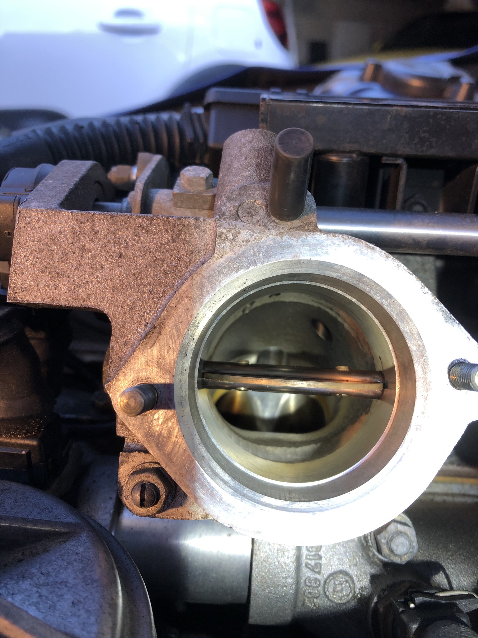

le fait d'avoir la chambre d'admission du 5 et 6 qui est  plus noire ( grasse ) que les autres peuvent traduire quel problème : rien , injecteurs autres ? photo 2
IMG_6818.thumb.JPG.0e586973ad05adadabe0e2a1f23867fd.JPGIMG_6823.thumb.JPG.21a6c8c3ca0cfd8c7542b36bb4f8b20d.JPG
j'ai nettoyé actuateur , papillon ca ne peut pas nuire

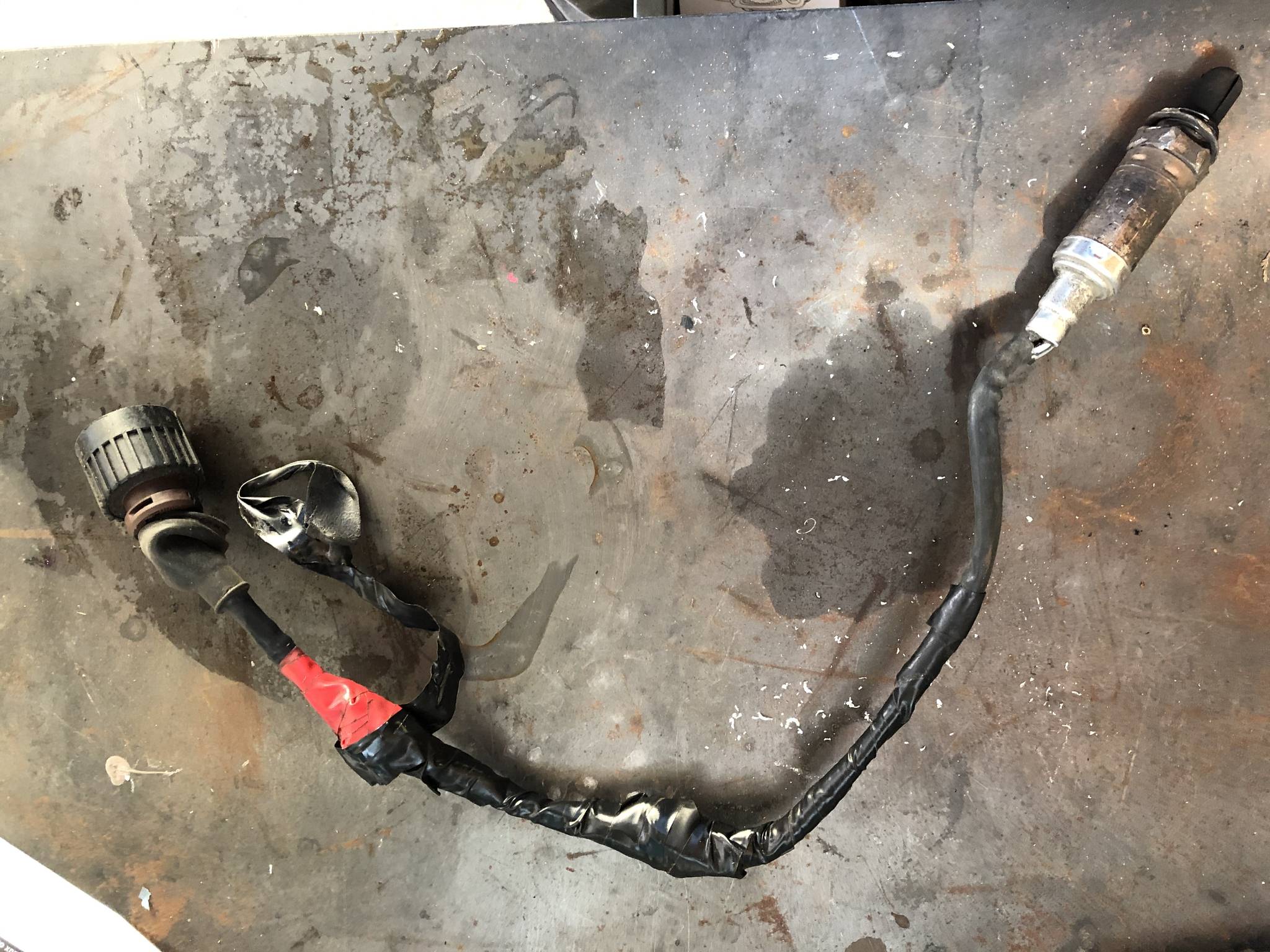

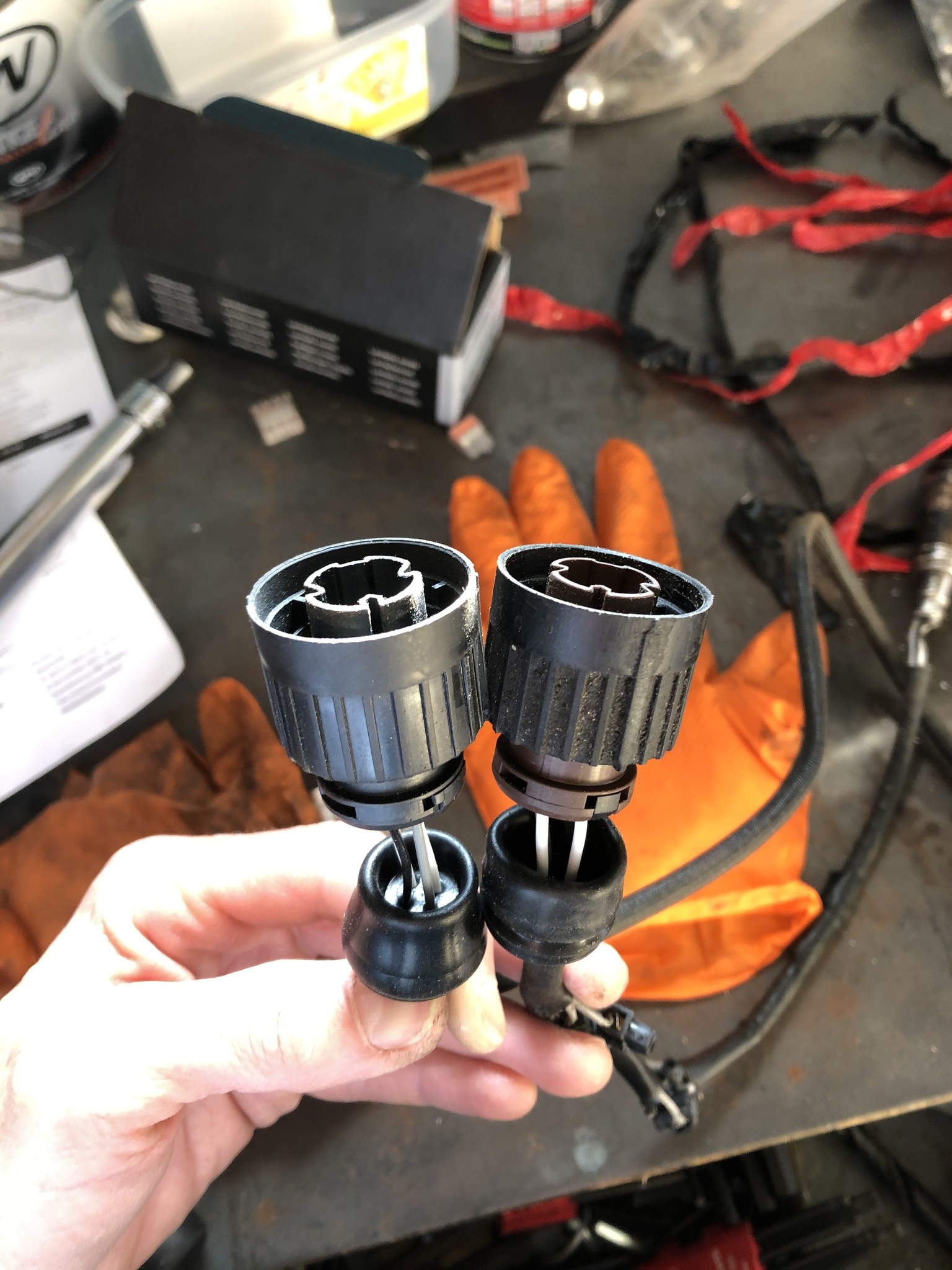

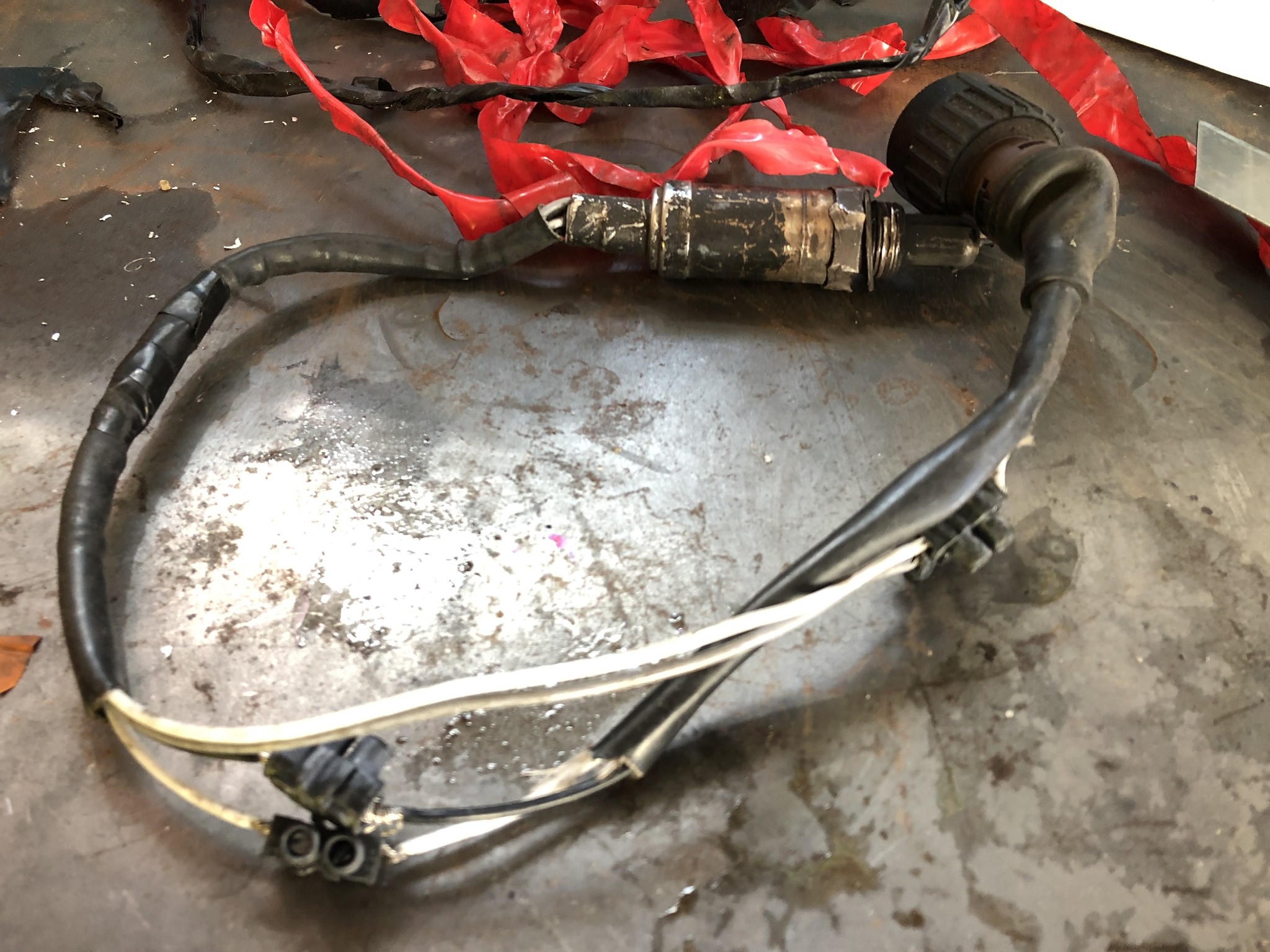

oh la bidouille sur les lambdas:ph34r:
le mec aurait au moins pu souder! a priori les fils tenaient mais bon c'est exotique quand même !!!
bon du coup merci les sites de vente en ligne!
 la longue neuve ne correspond pas....j'ai pas le choix de renvoyer et prendre une bosch
Modifié par YAPLUSKA
bon déja une fois ça neuf , on verra ..
les dominos déjà que dans une maison , j'aime pas ... dans une voiture , c'est banni !
oui , je refais au fur et à mesure toute électricité de ma propriété ...  et un fil doit être une continuité sans faille .

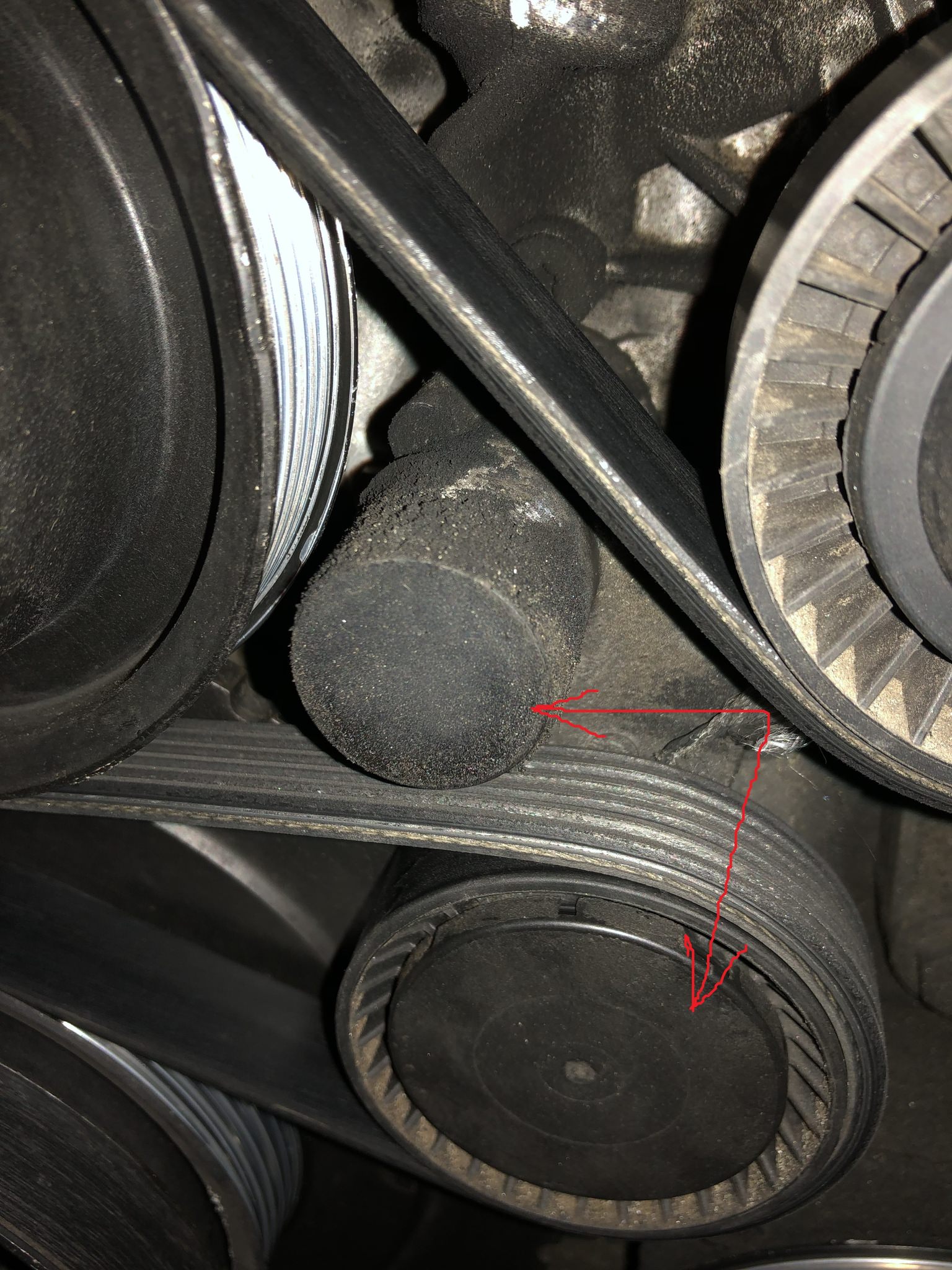

mais j'ai identifié autre chose  un grognement qui devient de plus en plus présent depuis qq temps.:ph34r:
avant de tout démonter ( ventilo est out déjà ) c'est quoi et il faut faire quoi car ca danse la lambada? ( comme si c'était désséré )
j'ai une vidéo mais je n'arrive pas a l'envoyer...:ph34r:
https://www.youtube.com/watch?v=DxpNpuah0XU&feature=youtu.be
tendeur   de courroie fatigué
c'est la 8 qui est fatiguée
change 6 et 8 ...
