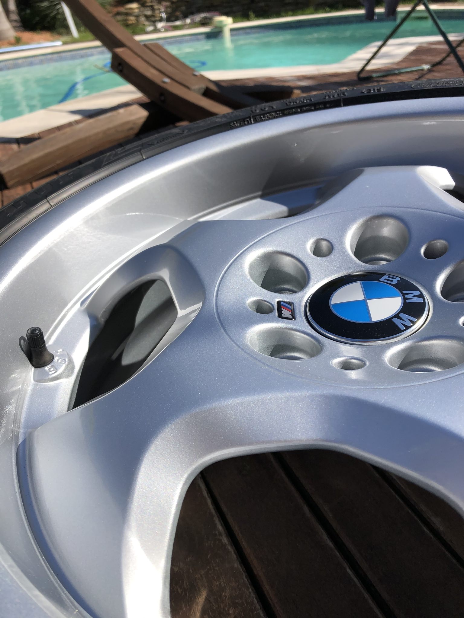

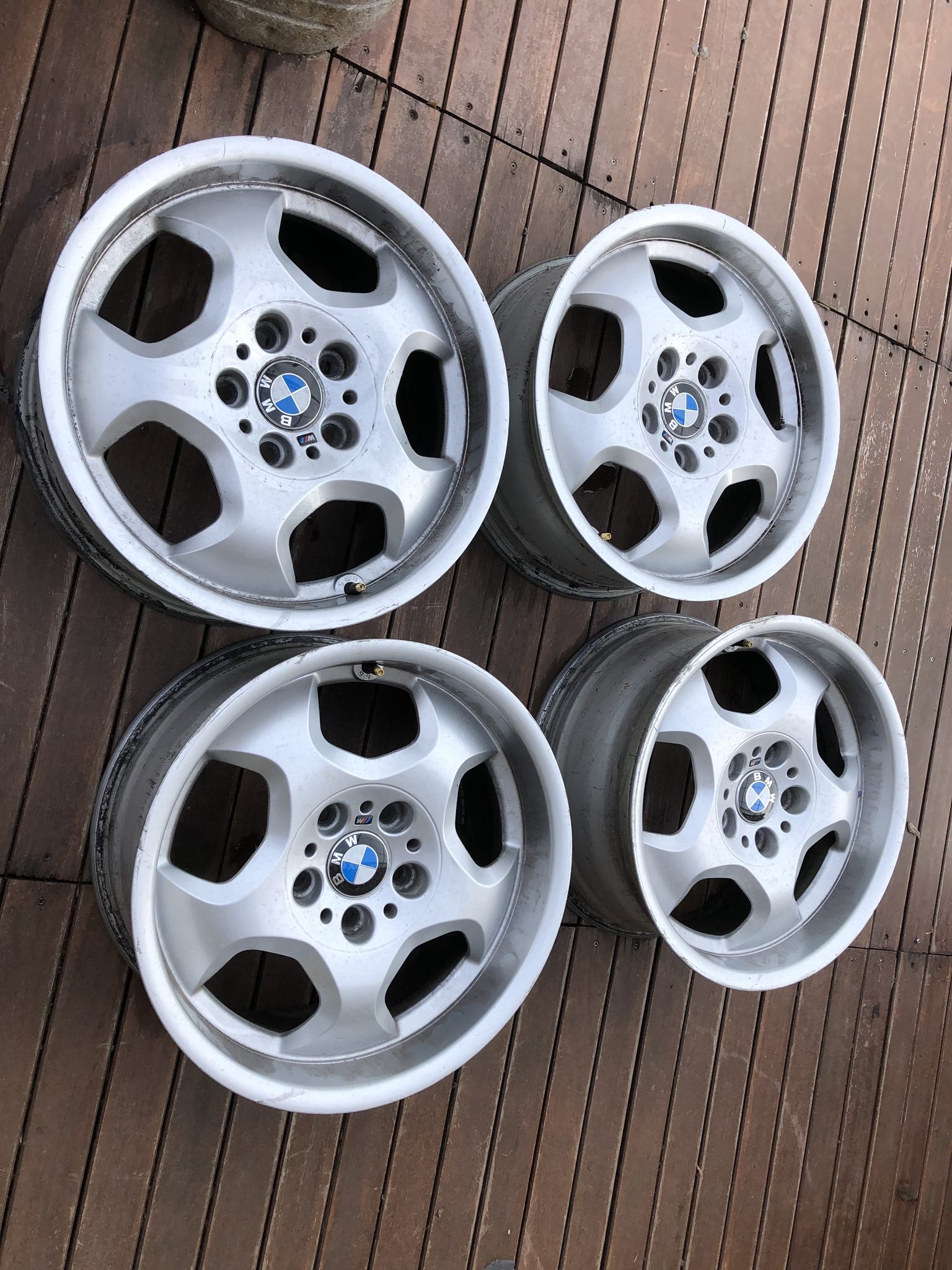

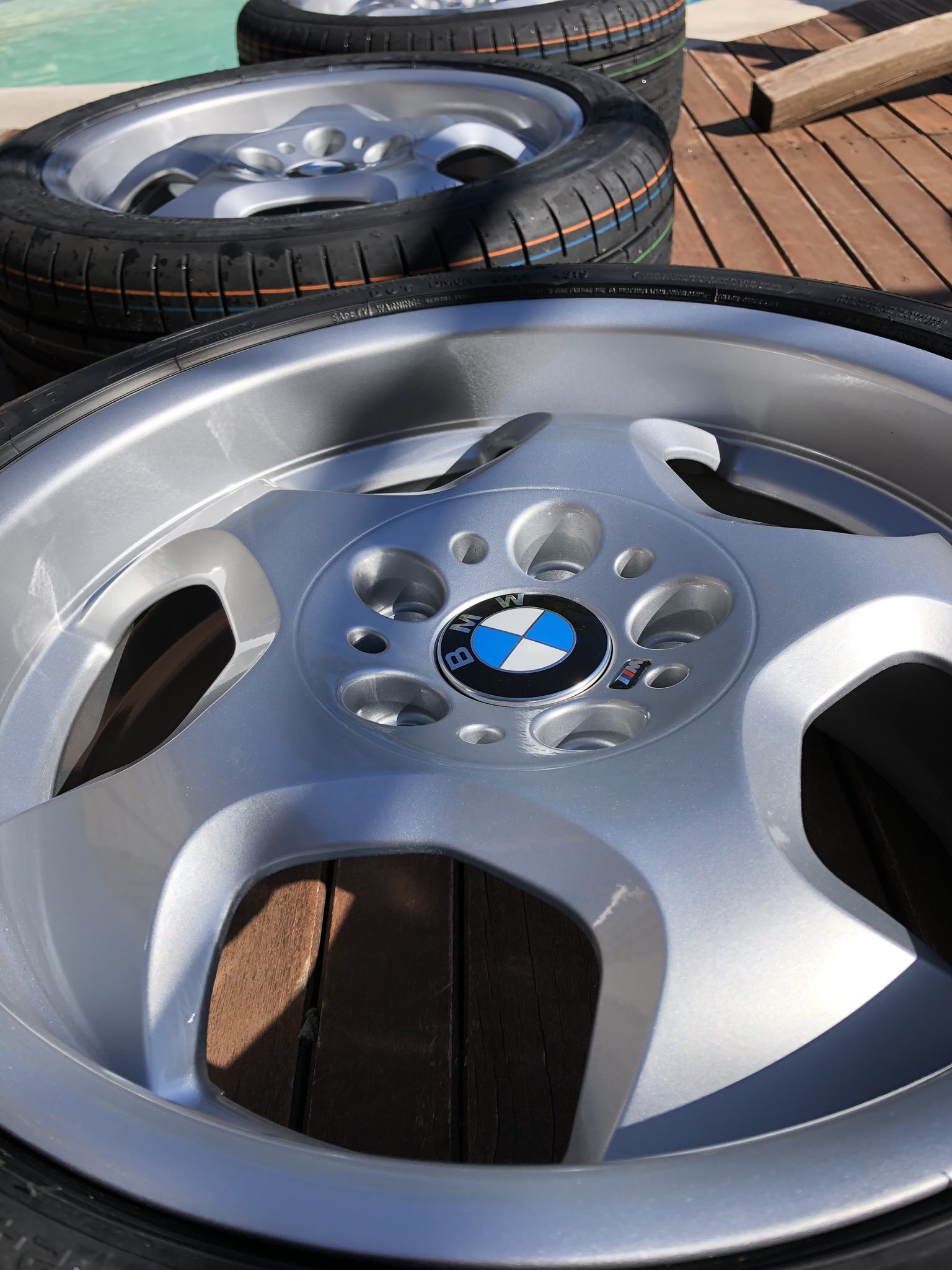

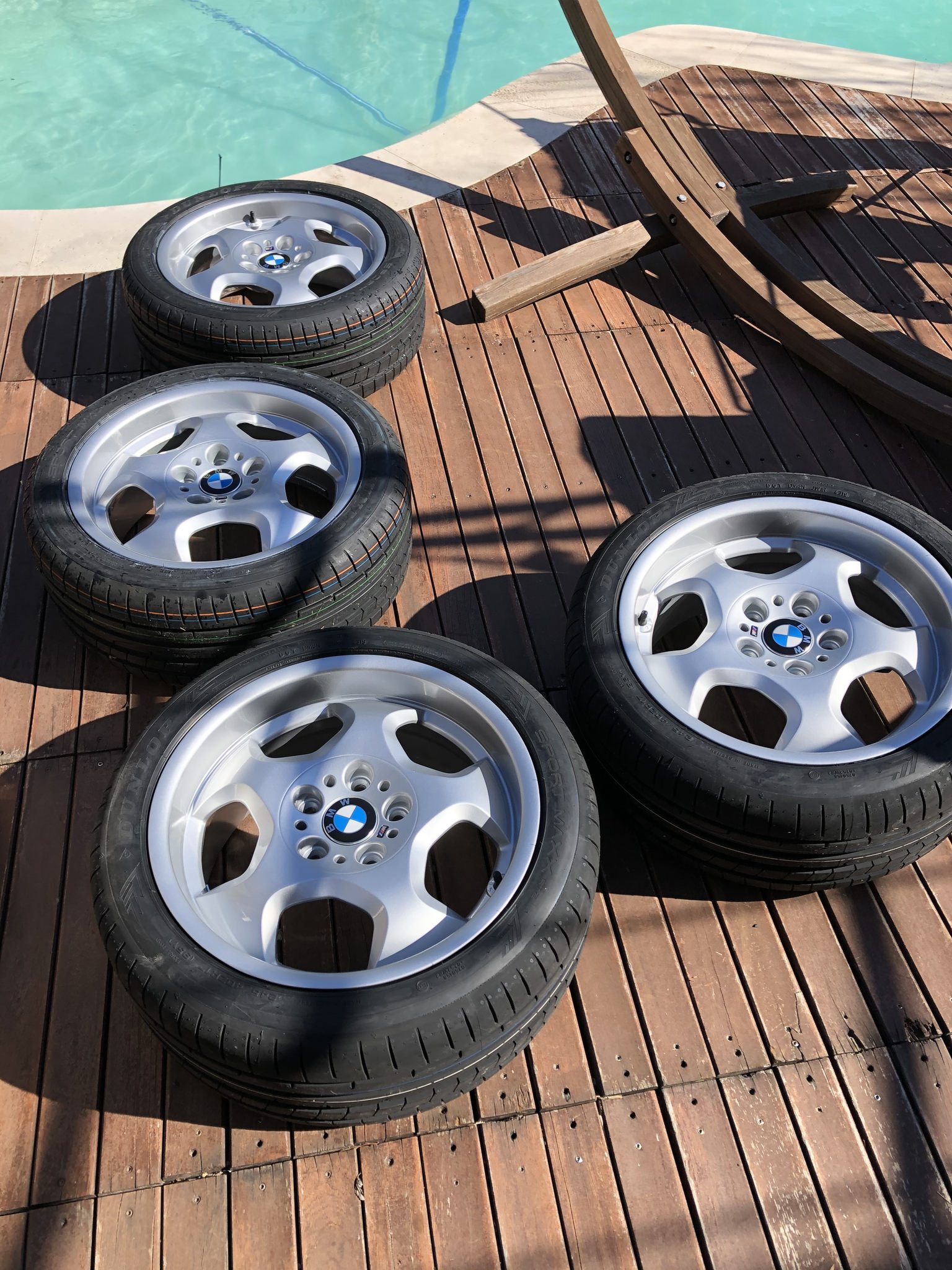

berline changement des jantes pour des toutes neuves....( une n'est pas impecc....j'aurai du vérifier il y a 4 ans dommage )+ pneus neufs
puis une petit balade ....alors oui sur route bosselée elle est trop raide mais sur route de moyenne montagne propre c'est un régal !!!
