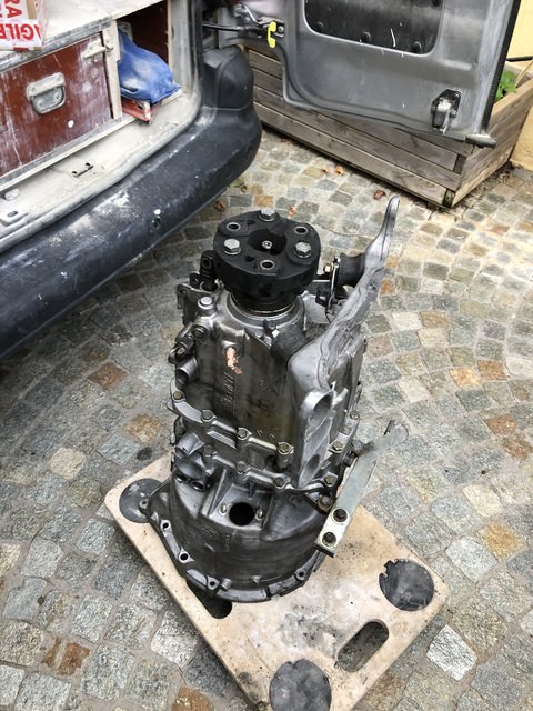

? ....synchro de 3 qui doit commencer a être fatigué ....la vitesse reviens au point mort de temps a autre...çà fait bizarre
Comme j'ai réussi a trouver une boite d'occasion,  je pense le faire et en profiter pour remettre aussi le  shifter EOM ( trouvé aussi )

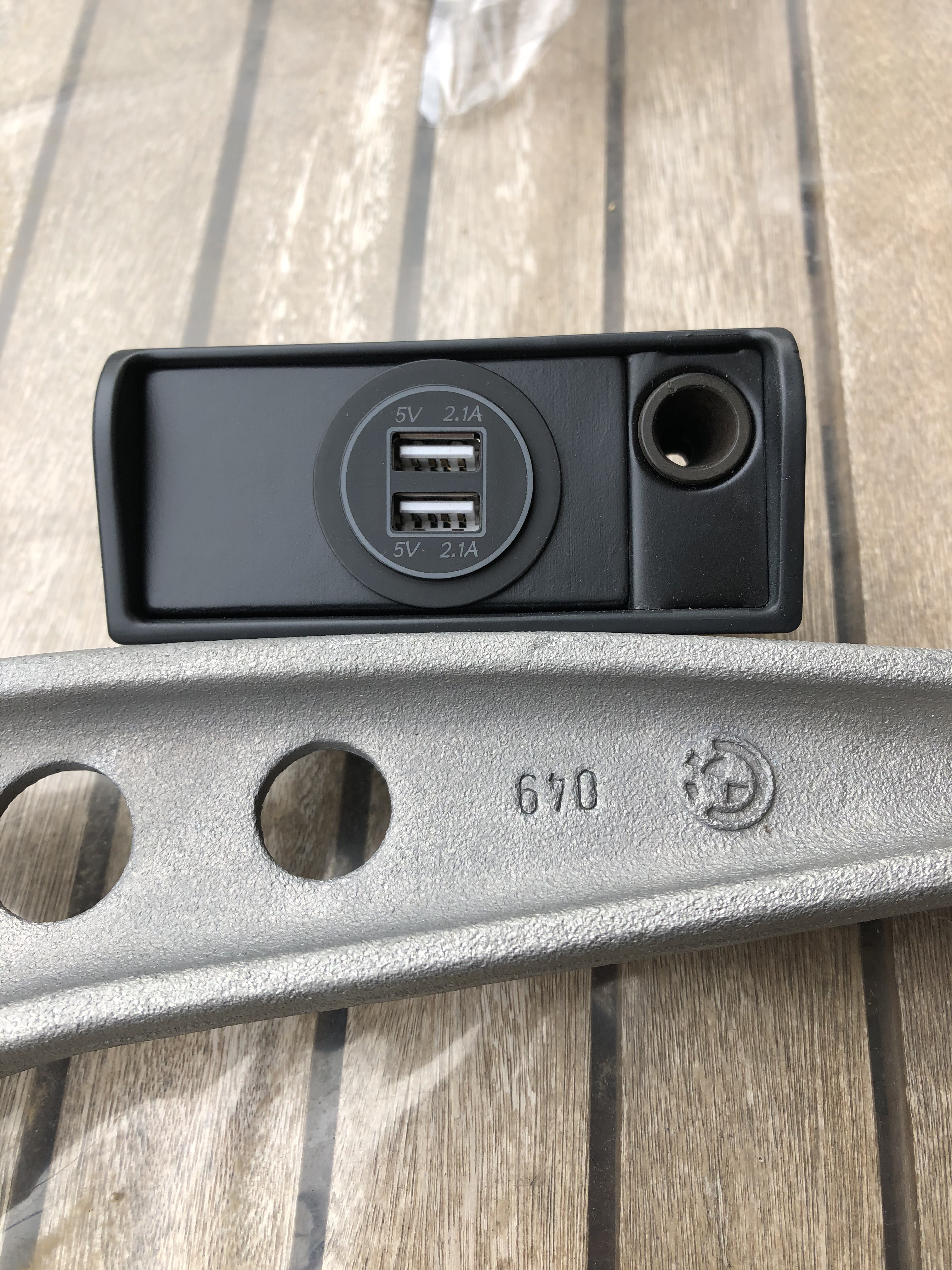

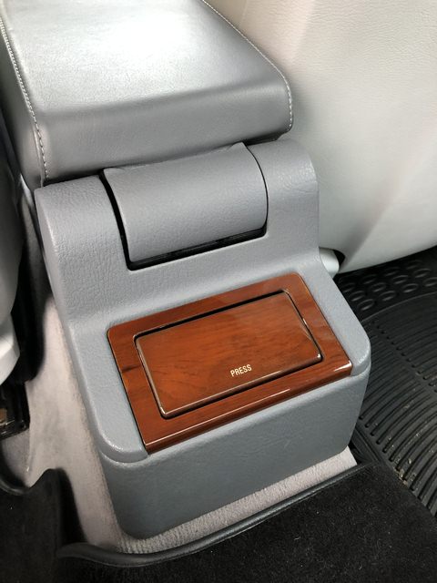

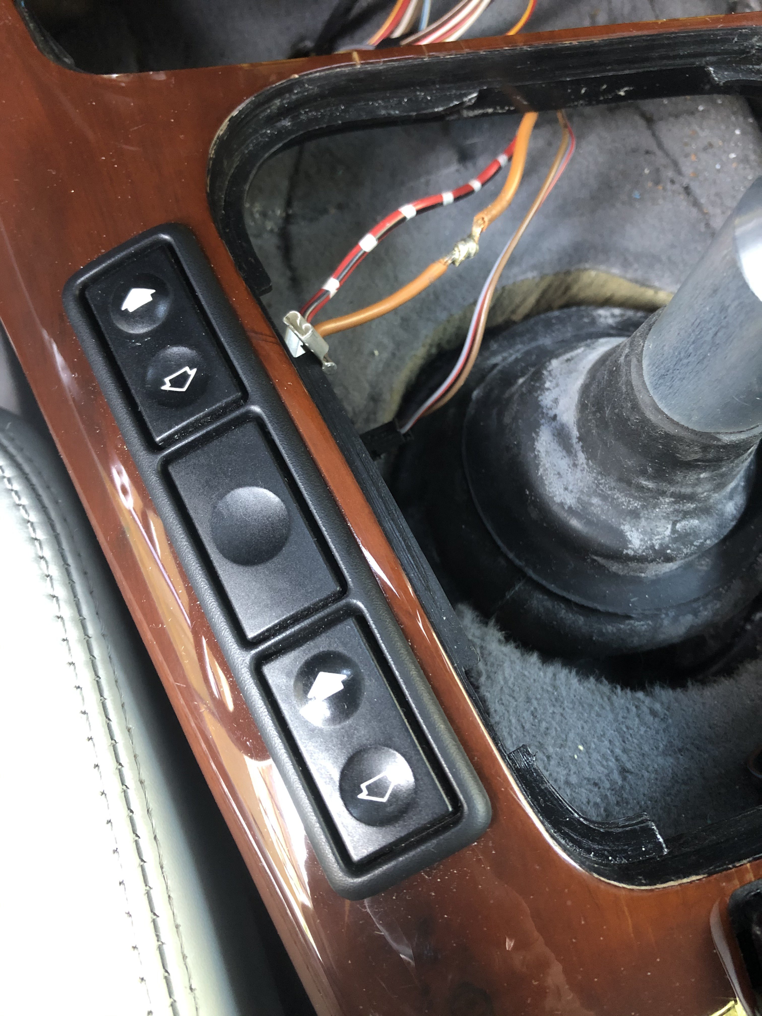

Je comptais installer une prise USB a l’arrière de la berline pour charger les tablettes et autres portables de mes filles.
Je pensais me repiquer sur l'alim de l'allume cigare ...mais le 12V marche en continu même sans la clé de contact, et comme la prise USB a une lumière , bien sûr elle resterait constamment allumée....c'est BOf bof.
Donc :
où puis-je trouver une prise ( ou fils  ) ou l'alim est coupée quand le contact n'est pas mis ?
autre question:
a quoi sert l'interrupteur central ( sachant qu'il est câblé )🤨
merci
le bouton du milieu sert a bloquer les interrupteurs des vitres arrière.
il y a 1 minute, Noir a dit :
JE ME COUCHERAI MOINS C........😉

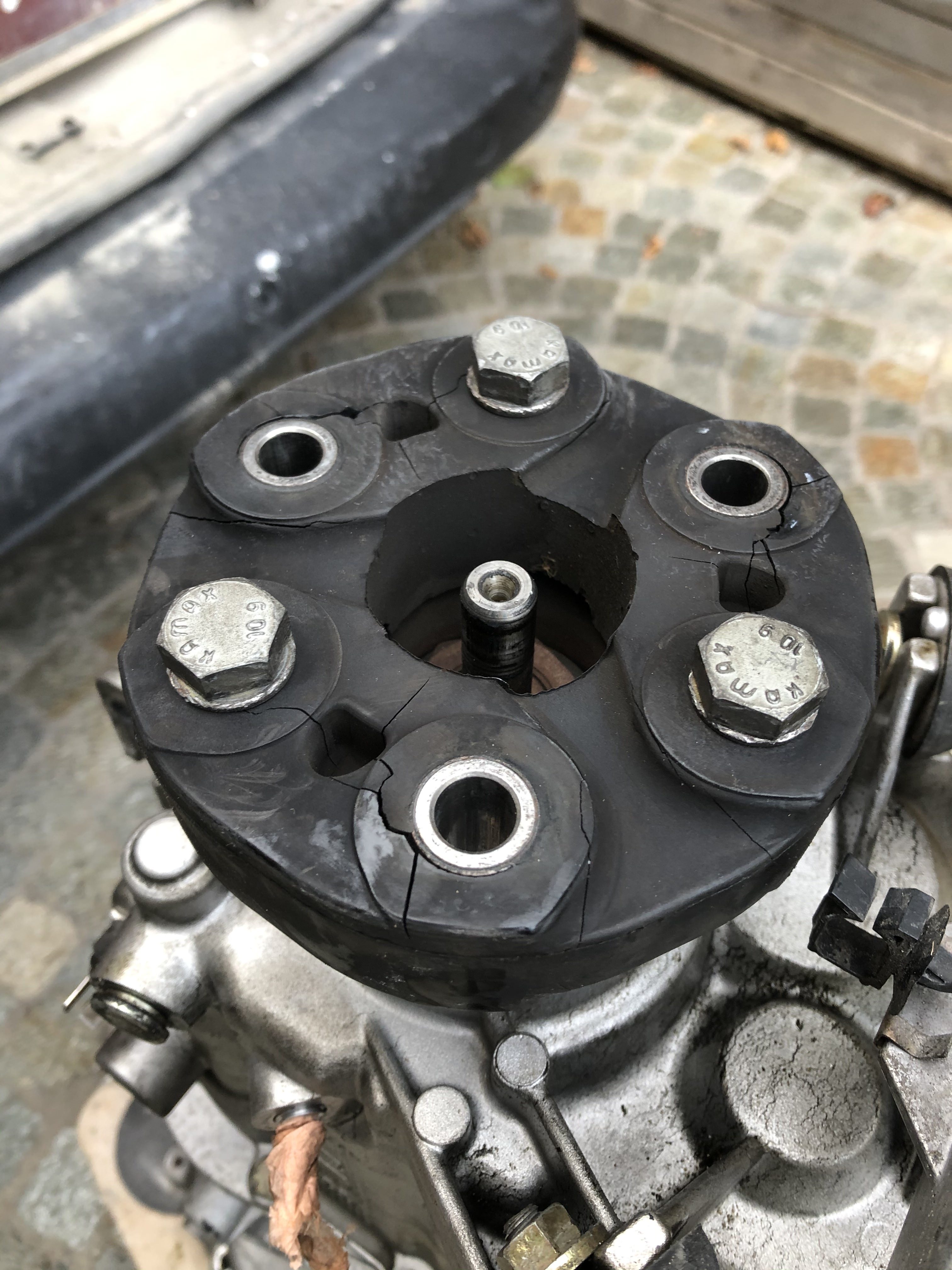

la BV est changée.....j'ai peu roulé donc je verrai a l'usage,  mais a priori je n'ai pas de mauvaises surprises sur la boite d'occasion....les vitesses passent comme avant , ca coince pas.
huile et flector neuf ca faisait pas de mal non plus

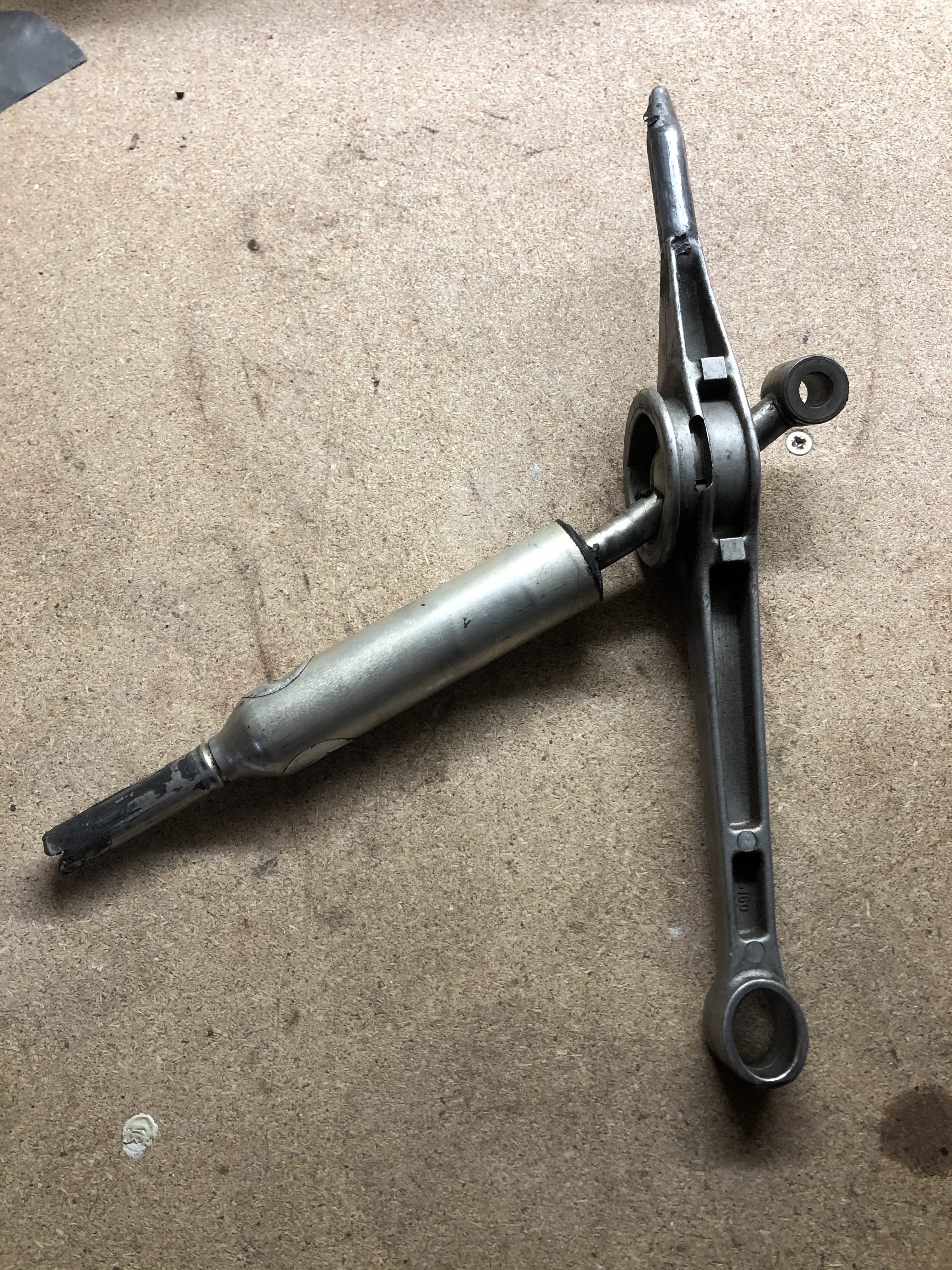

Par contre il n'a pu me remettre le shifter EOM car sur le short shift le " silentbloc" est rond et sur l'eom il est oval
Dommage😐 car ca me gave vraiment ce truc j’aurai du poser des questions avant ....
avis aux pros c'est impossible a changer sans de nouveau enlever / baisser la BV ?
il manque autre chose ou  juste ce silentbloc Oval?
En effet, le flector n'était pas de toute jeunesse, je suis surpris qu'on ait pas détecté ça avant !
Enfin, vu ton style de conduite, ça m'étonne pas qu'il soit déjà ruiné :nickel5: je plaisante !
Ca fait plaisir de voir que la berline est toujours aux petits soins. Pour le shifter je peux pas te dire, mais au pire je t'aurais envoyé l'OEM de ma bleu, qui a aussi un short shift.

- remettre shifter eom...grrr il faut que j'y arrive ( si il ce satané silentbloc oval n'était pas manquant,  ça serait fait )

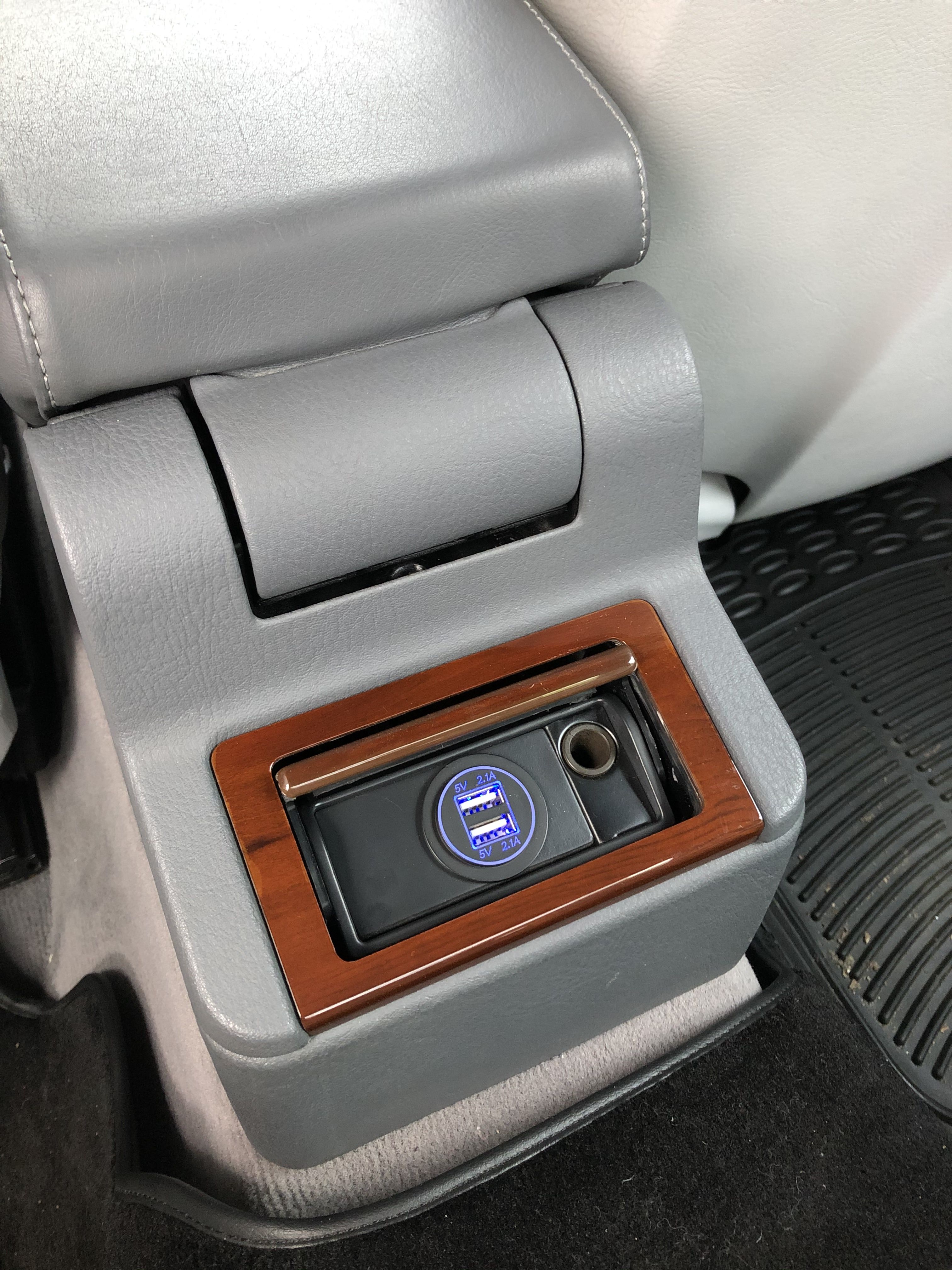

pour commencer installation d'une USB a l'arriere.....ceux qui ont des enfants comprendront😏
je vous passe les étapes mais pour une babiole comme ca,  un temps fou 🥺 , pour que ça s’intègre pas trop mal

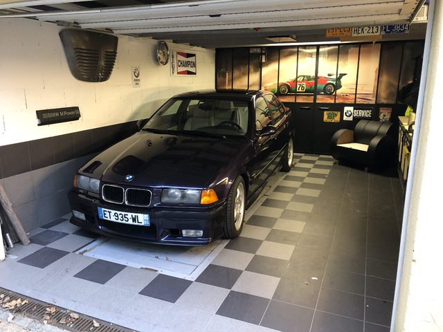

Trop troop beau tout ça !
Plein de pieces neuves !
Et une bien belle berline et un très beau même splendide garage !
Ça me motive pour m y mettre...
