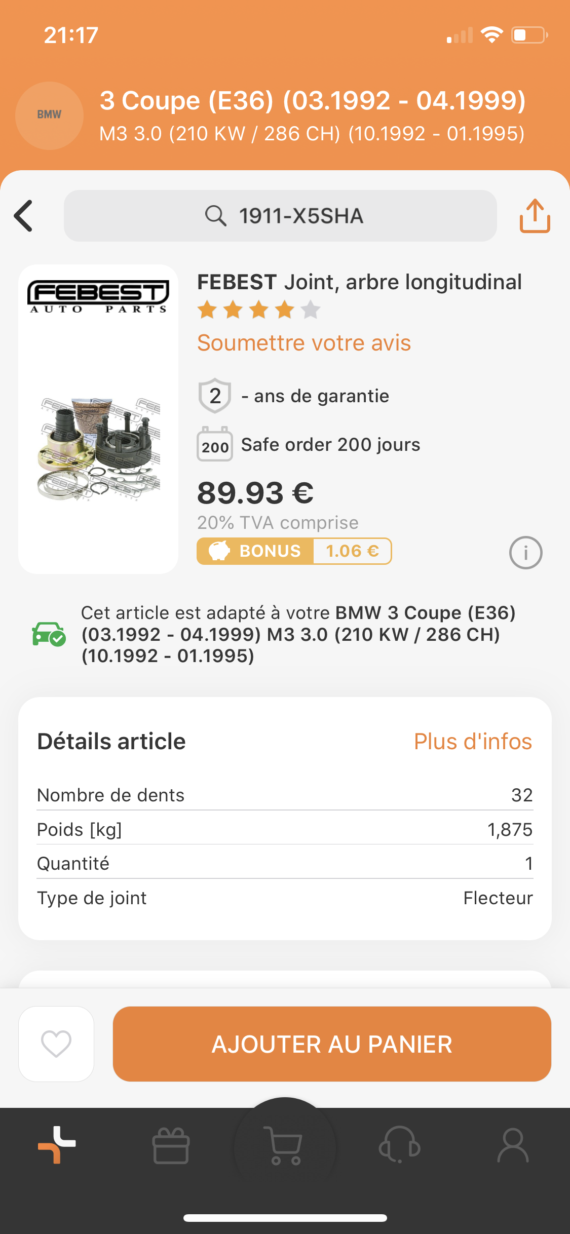

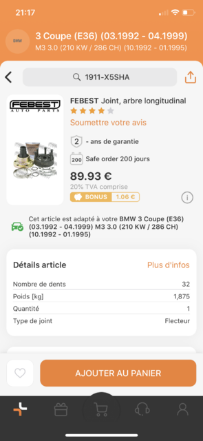

j'ai comme sur la Dakar , le soufflet du joint homocinétique de l'arbre qui est percé....la loose!!!
il n'est pas possible de trouver/acheter que le soufflet ???
Si ça se fait

Bien joué poulet....j’etais tombé dessus sur un autre site. Mais AUTODOC est plus connu.A voir si ok pour 3.2L
je vais creuser la chose ....car chez BMW ça doit être au moins 250€ maintenant
Il y a 2 heures, YAPLUSKA a dit :
Ah pardon en effet j’ai regardé pour la mienne. Mais ça existe c’est sur. Après c’est pas très compliqué à faire. Bon moi c’est facile l’arbre longi est déposé, mais le soufflet est bien donc je ne le fais pas.
Compliqué non ...je l’ai fait sur la dakar
mais a priori cette référence est pour série 7 et X5
Dommage c’est râlant  de changer tout l’ensemble juste pour le soufflet abîmé ....
je vais encore fouiner

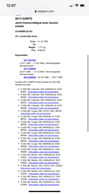

J’ai cherché un peu pour toi.
La réf semble la même en 3,0 et 3,2.

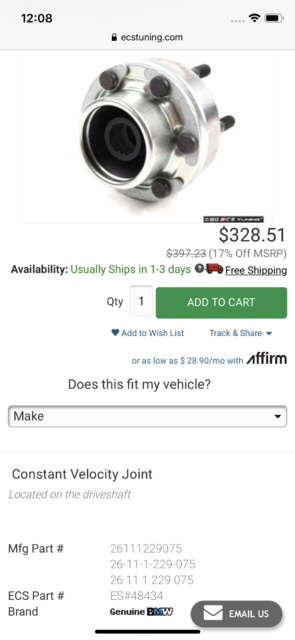

voilà la référence: 26111229075
En cherchant un peu, j’ai trouvé mais c’est pas donné.
Il y a 3 heures, M3Olive78 a dit :
merci....mais OUTCH.....oui a priori il vaut mieux le prendre chez BMW.....enfin je vais demander le tarif pour pas avoir une "trop" mauvaise surprise🤨
Je pense que ce que tu cherche , c'est 26 11 1 225 015 ...
oui exactement.....mais compatible avec E36 ?....comment savoir ?
confirmation 228TTC chez BMW L'ensemble
à 15€ chez bmw ... ça se tente non ?

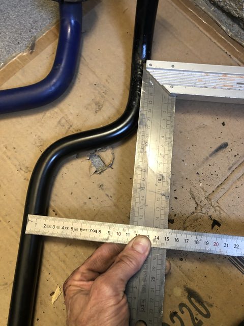

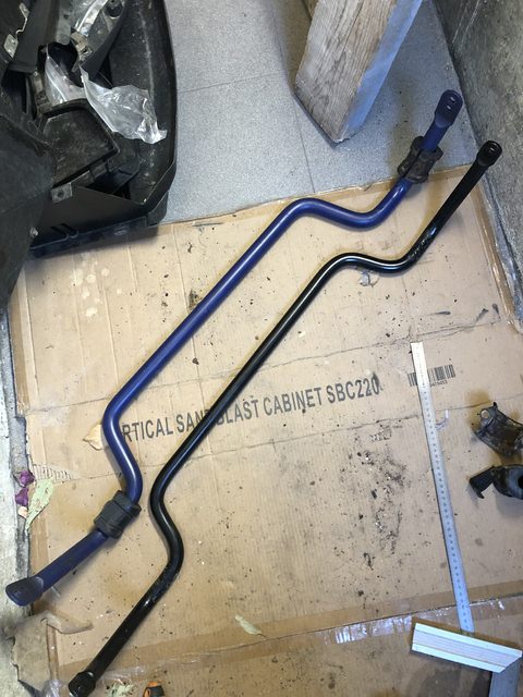

bon arnaque du jour 🤬....

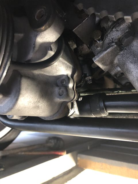

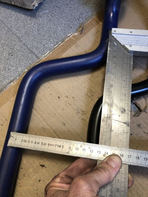

j'avais trouvé une barre stab AV il a qq temps sur coincoin .
Depuis je l'avais fait sablé peinte au four....et bien comment dépenser des neuros pour rien.....sur le moment je n'ai pas vérifié.....et au montage je galerais un peu a la monter car vachement proche de la pompe a air.....
démontage ....et voila après comparaison

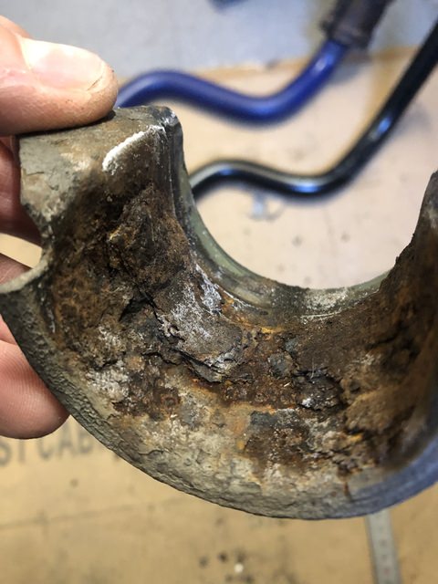

la loose !!!! et en plus d'en trouver d'autres,  il va falloir changer les supports bouffés par la rouille
bref ....après midi  de m...e
du coup si qqun sait pour quelle véhicule elle peut être en dia 24mm?
surement une barre de TDS ...
Je croyais avoir vu justement que la barre de tds se montait sur m3!
Mince alors...
Bon. Te prends pas la tête... vire la pompe à air ! En plus elle siffle.
comme gabs94 je vire la pompe a air et pas de regret si en plus elle est bruyante
