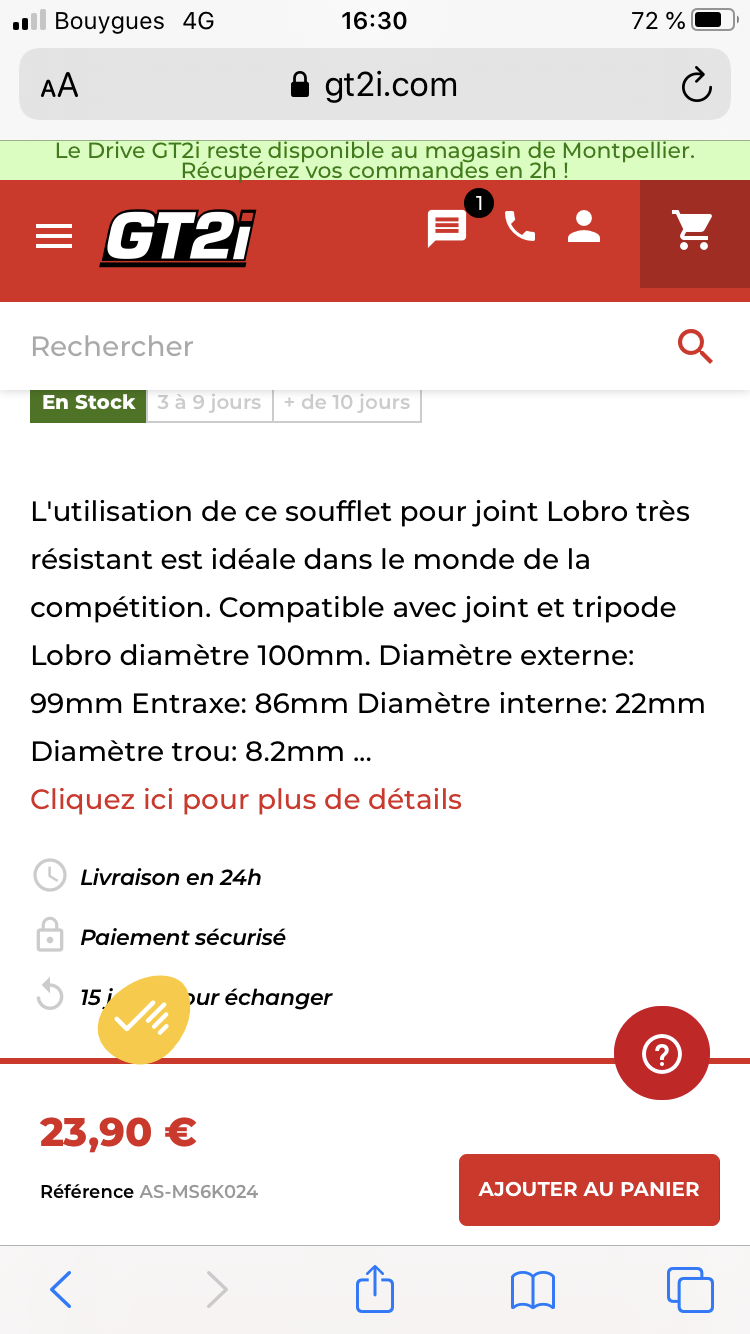

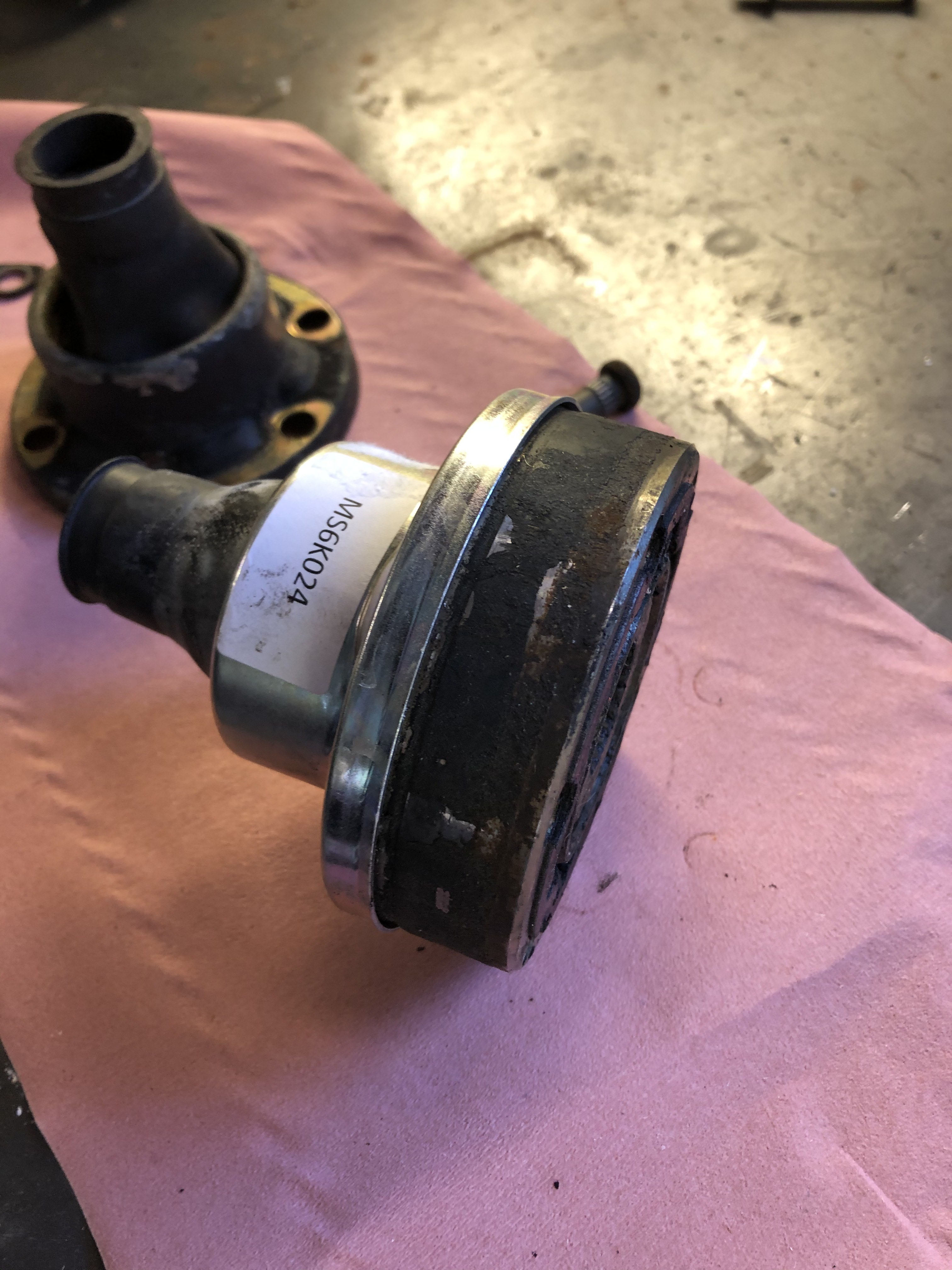

bon âpres un peu de recherche j'ai touvé un soufflet de joint homocinétique d'arbre......et en plus il y va ( essai sur l'ancien de la dakar )....juste les trous a agrandir !! suite au moment du montage.

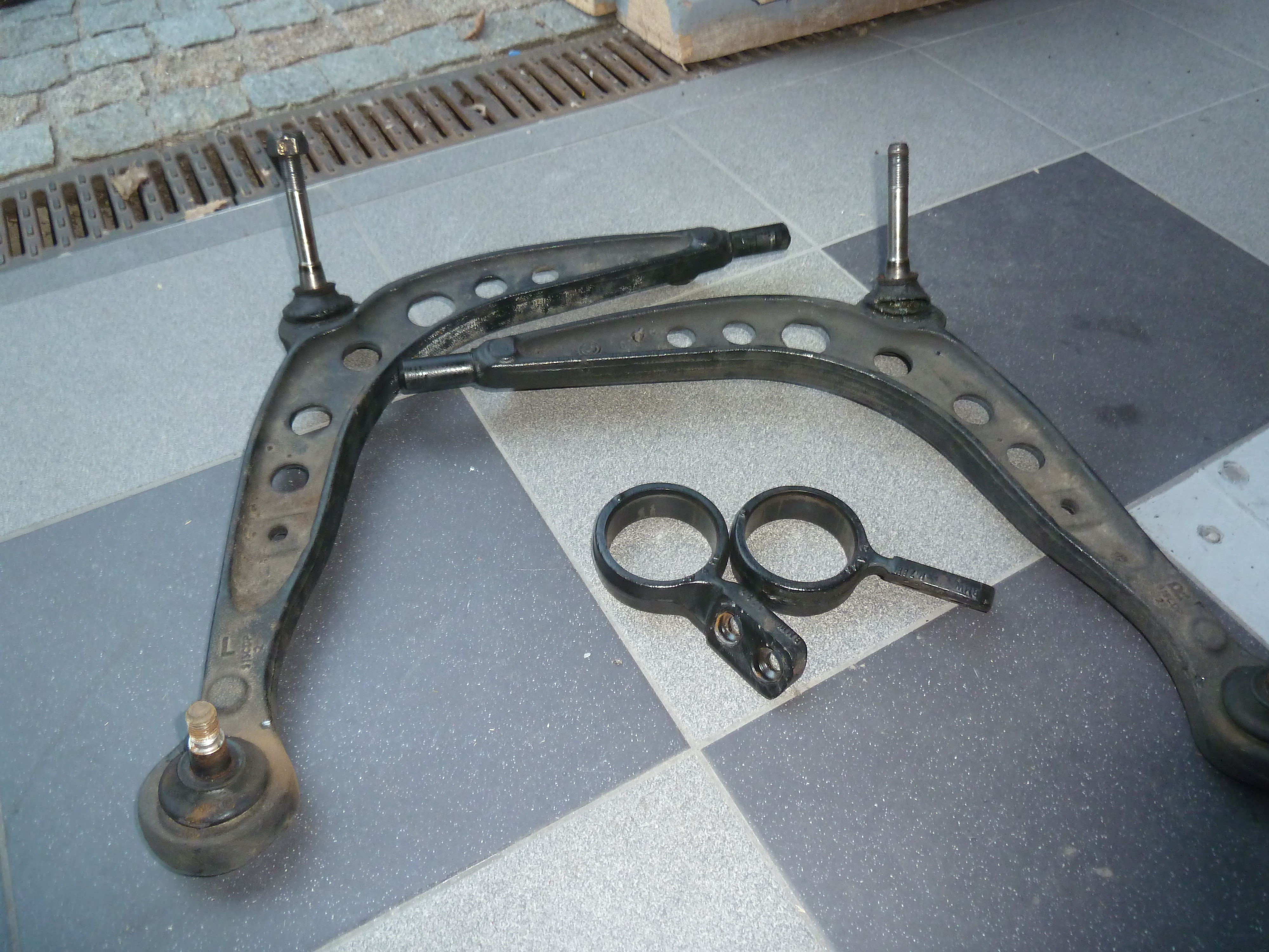

car j'ai le compresseur de climatisation / le rad d'huile/ les triangles  a changer, un suintement huile (ancien ou en cours je sais pas encore) a trouver....et soigner par sécurité les infimes pic de rouille je préfère refaire le plus correctement possible....

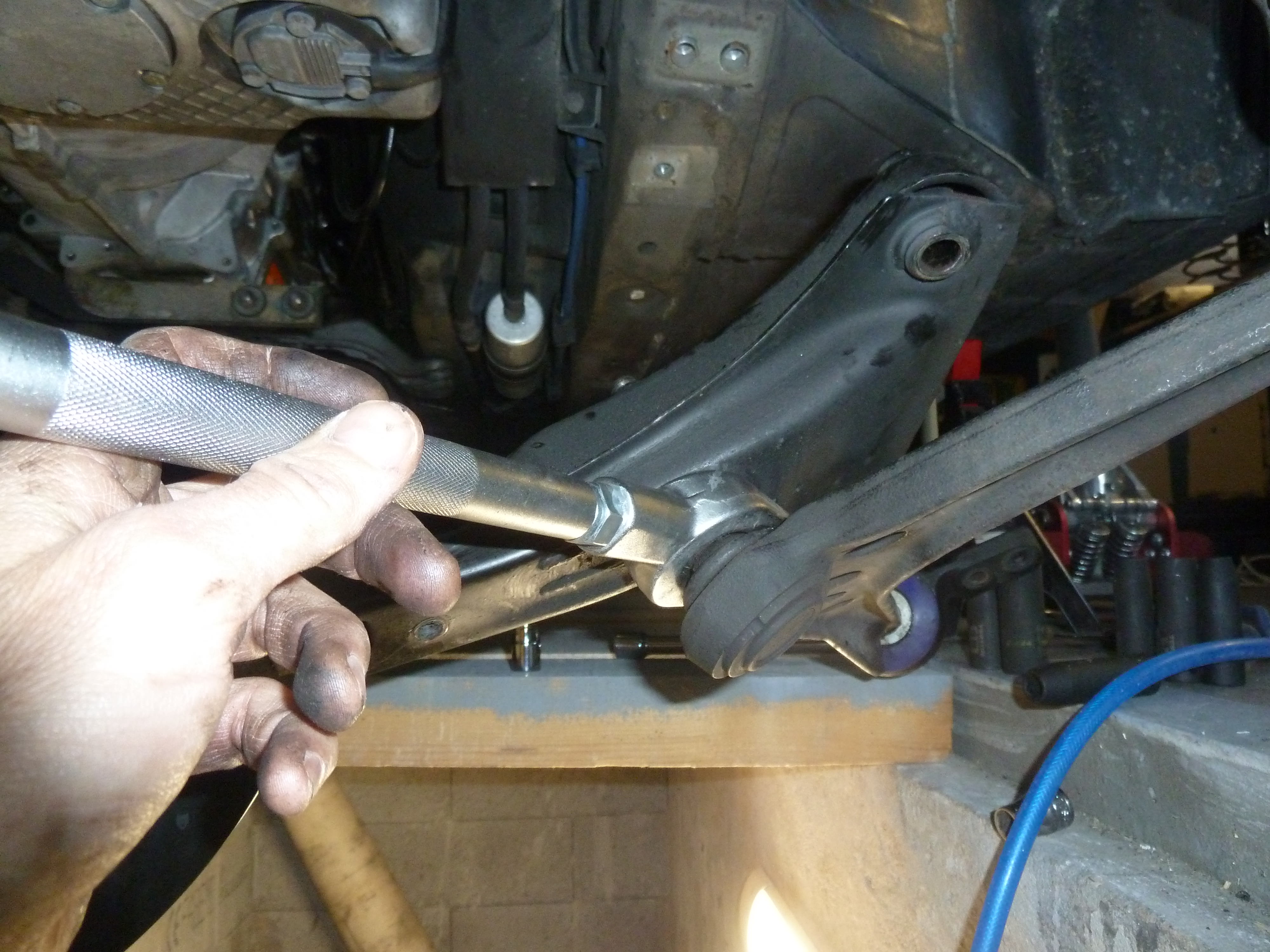

c'est parti.....avec mes hésitations dépassées, un peu plus de technique et de matos j'ai pu aller beaucoup plus vite que sur la dakar.( 3h )
punaise celui cette vis là avait mal démarré mon chantier sur la dakar .....vengeance !!!

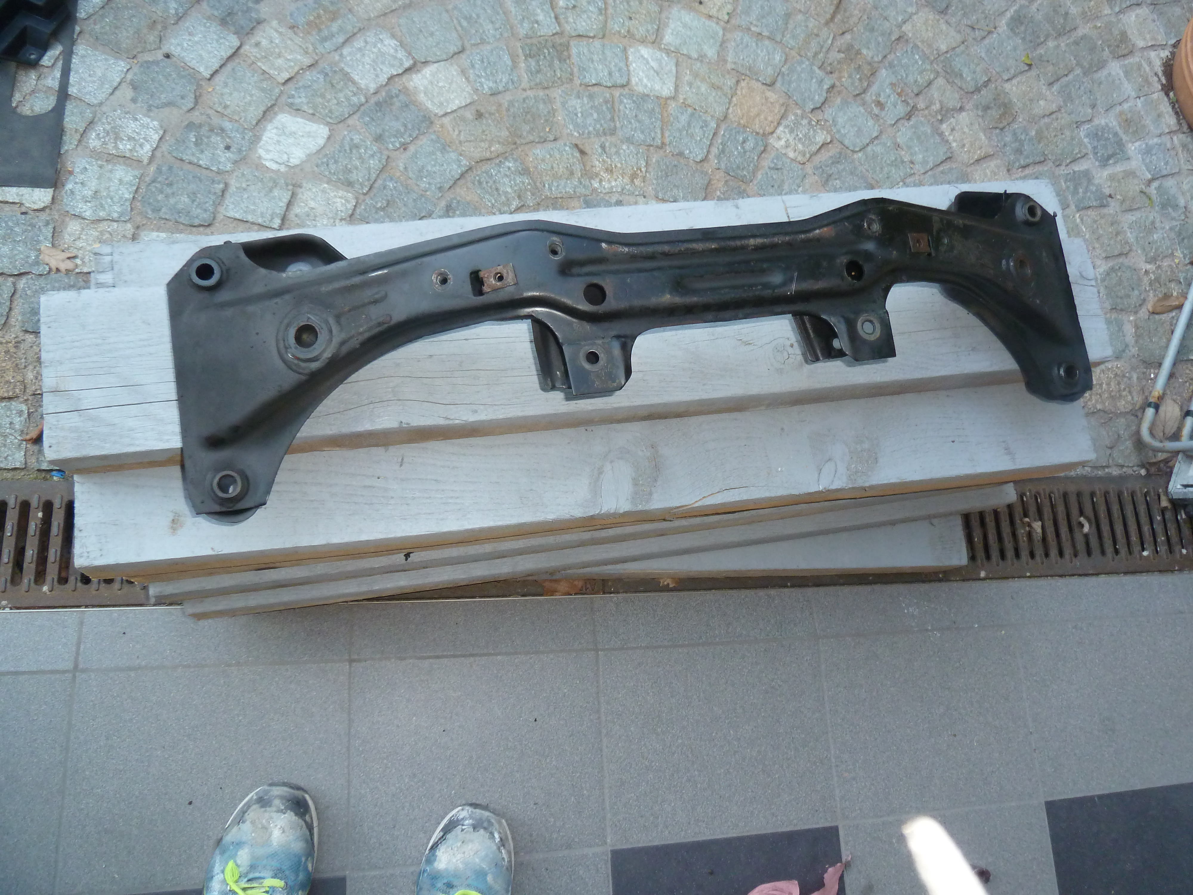

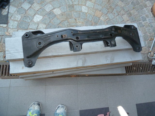

je pensais amener le berceau a sabler + peinture au four mais il n'est quasi pas rouillé 🤔 ( pourtant vu les km ) et beaucoup moins que ma dakar .....
donc suis pas sûr, une peinture époxy devrait suffire...

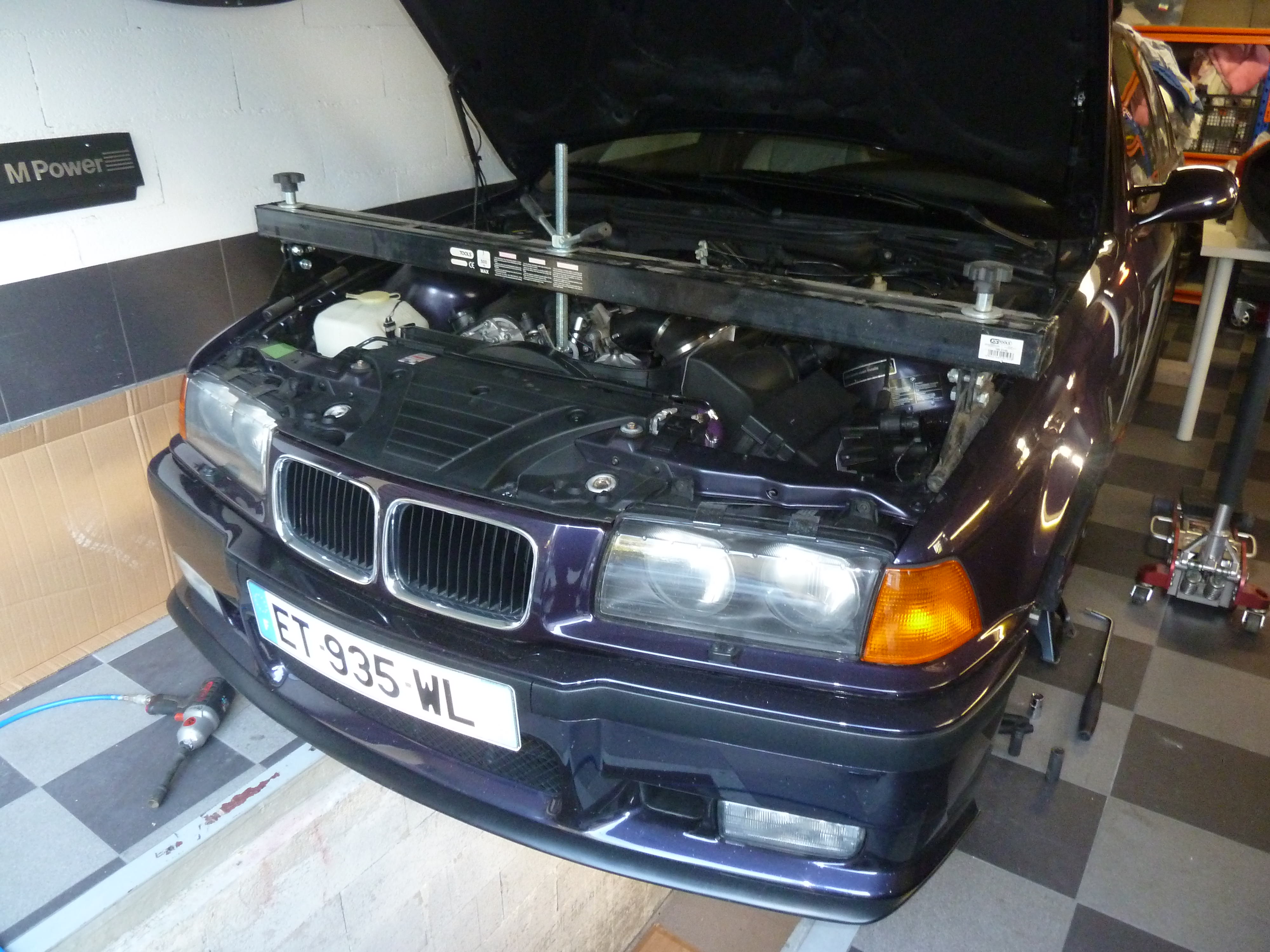

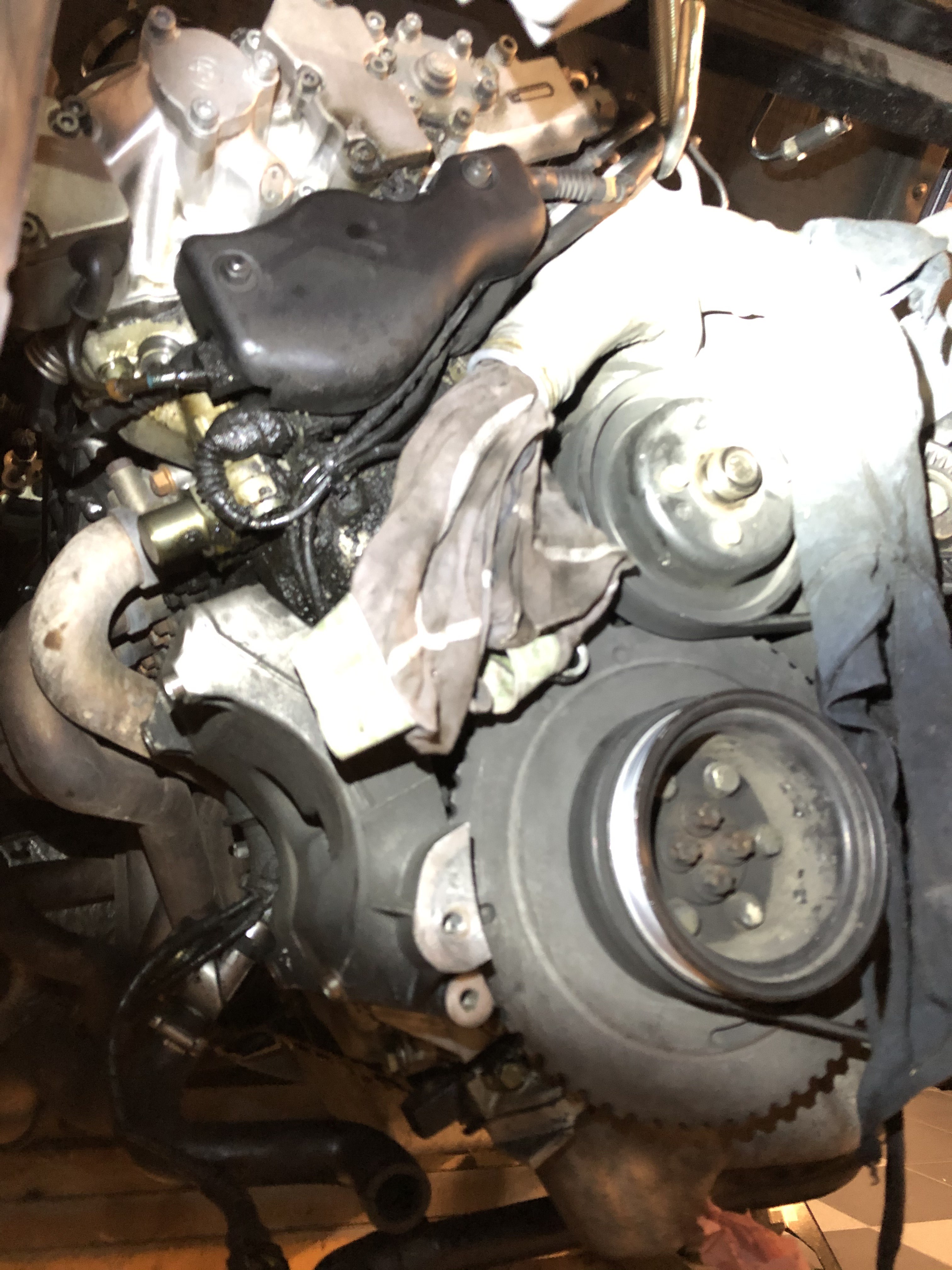

Vu que je dois démonter les mêmes choses à cause de mes sb moteur à changer ça me fait un bon rappel tes photos 👍👍

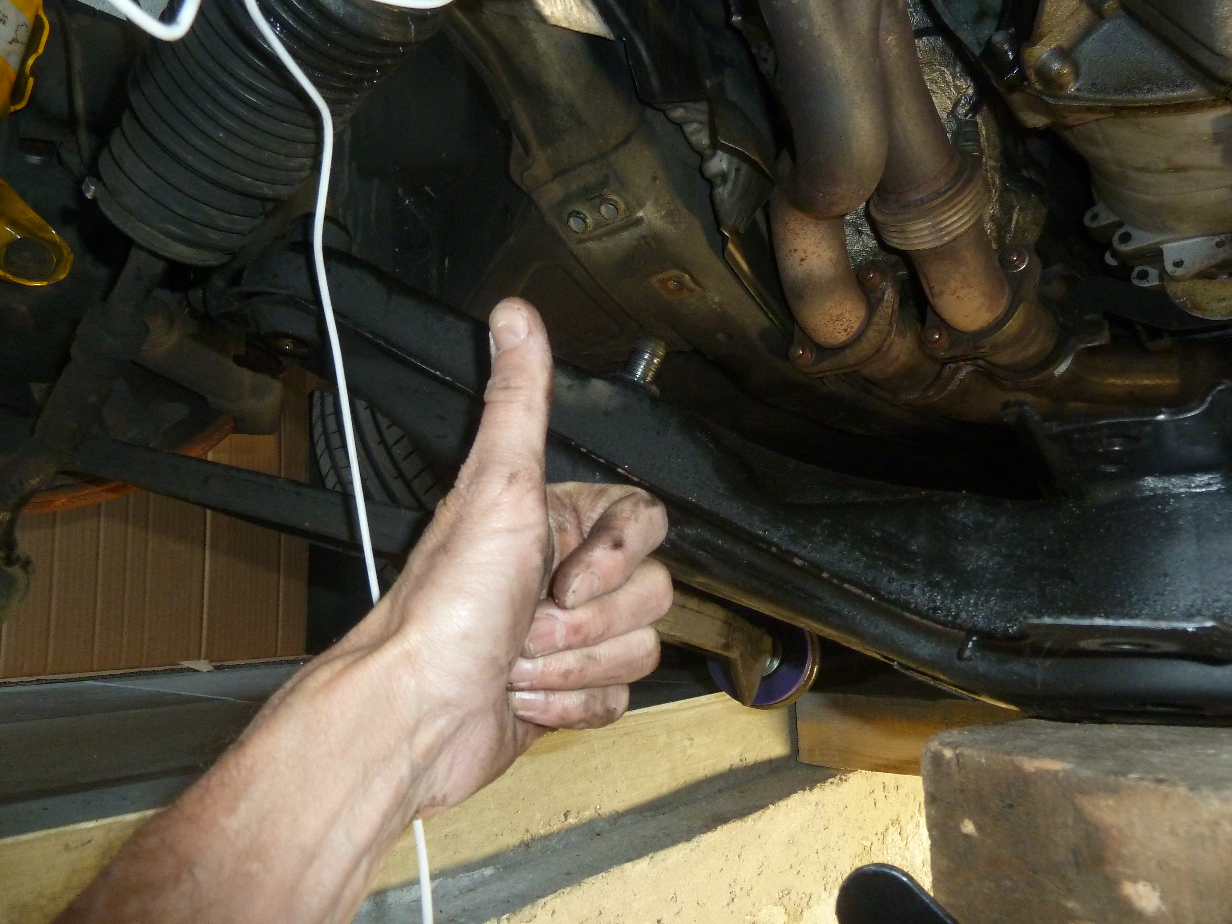

Je vois pas bien tu l a accroché ou ton moteur pour le soutenir
Bien cette barre c est spécifique ou peut servir à d autres modèles ?

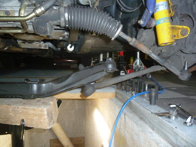

oui le moteur est tenu par la barre qui repose sur les glissière des ailes. Tu peux t'en servir pour d'autres voitures bien sûr!
il te faudrait un clé de16 recourbée /bidouillée pour choper l’écrou supérieur de ton support moteur, sinon sans tout démonter c'est galère...dixit @ACS3

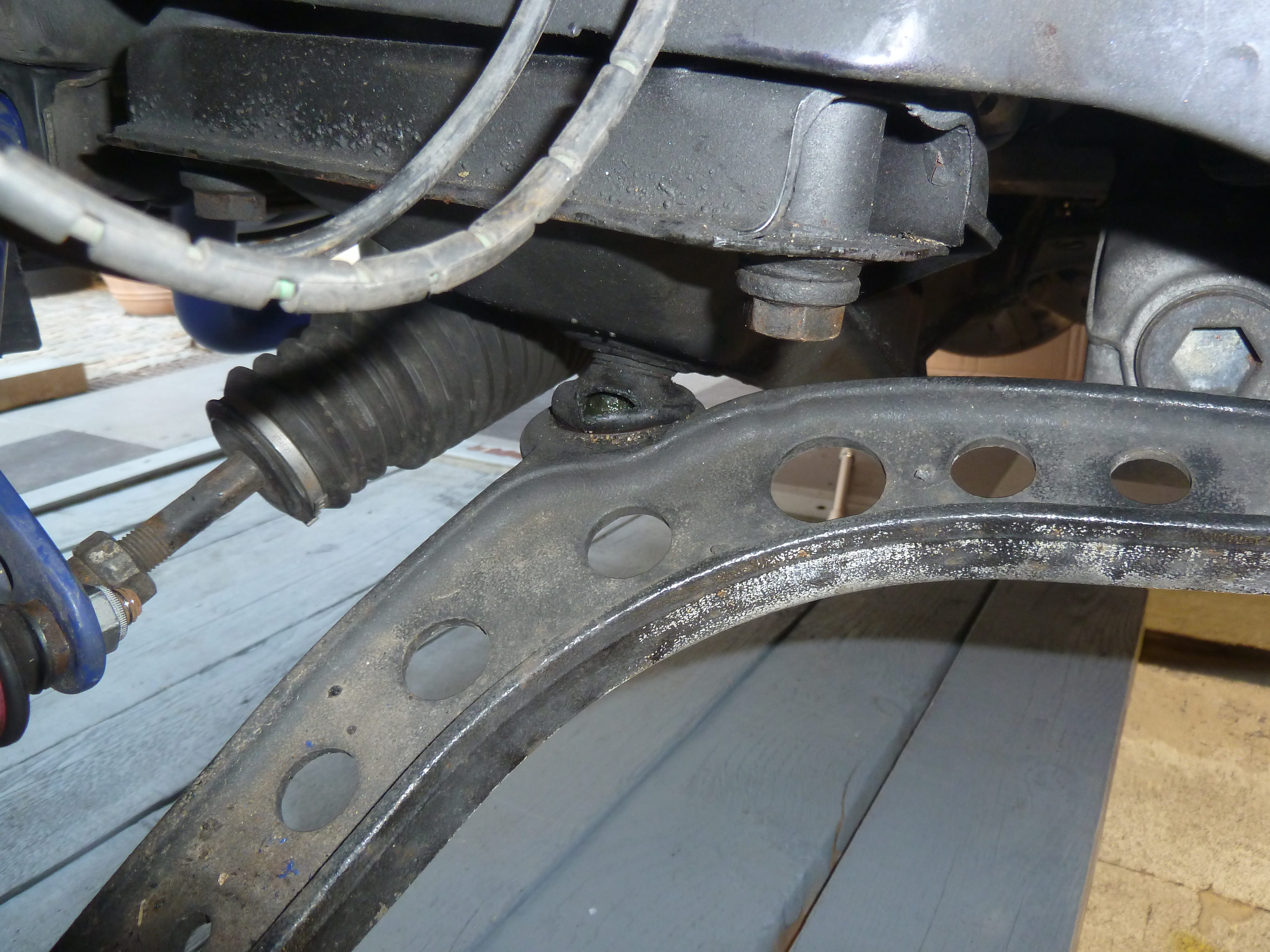

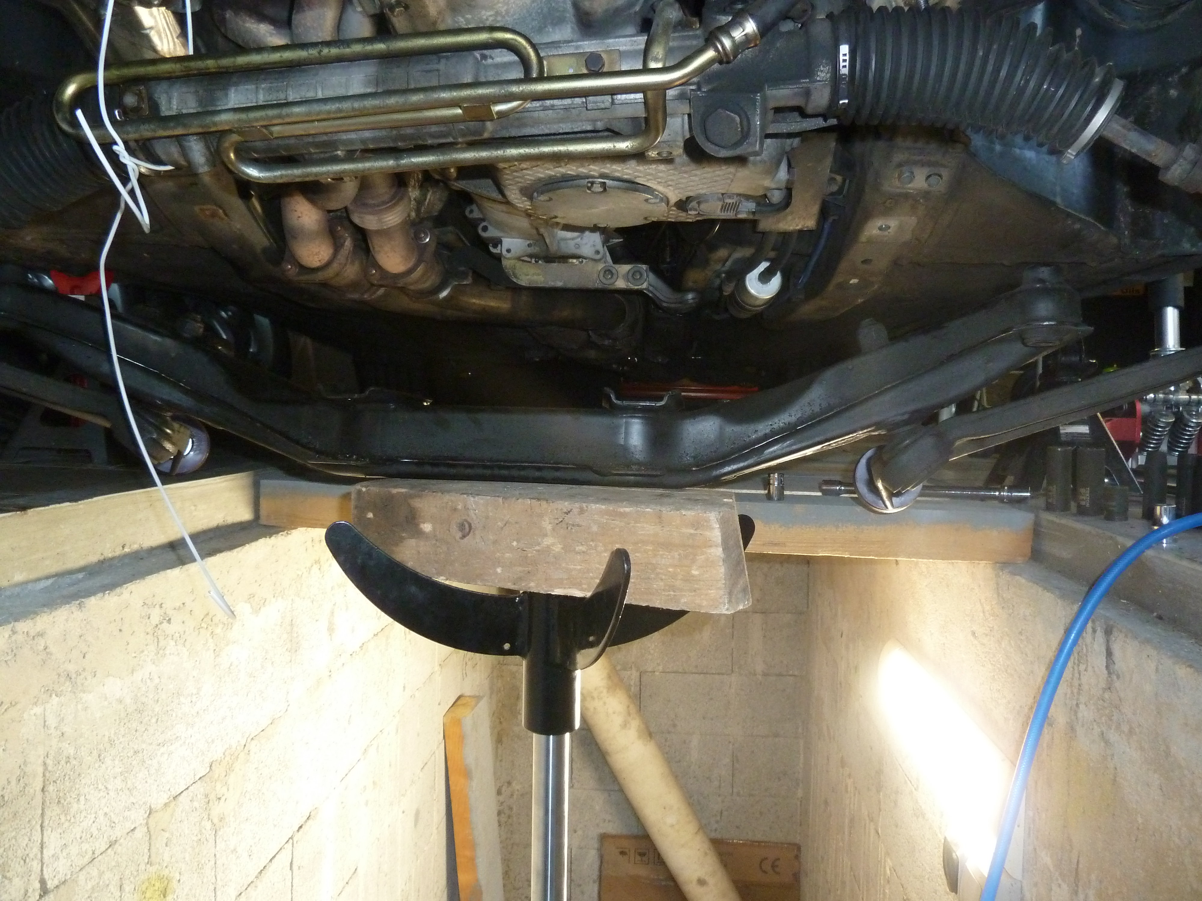

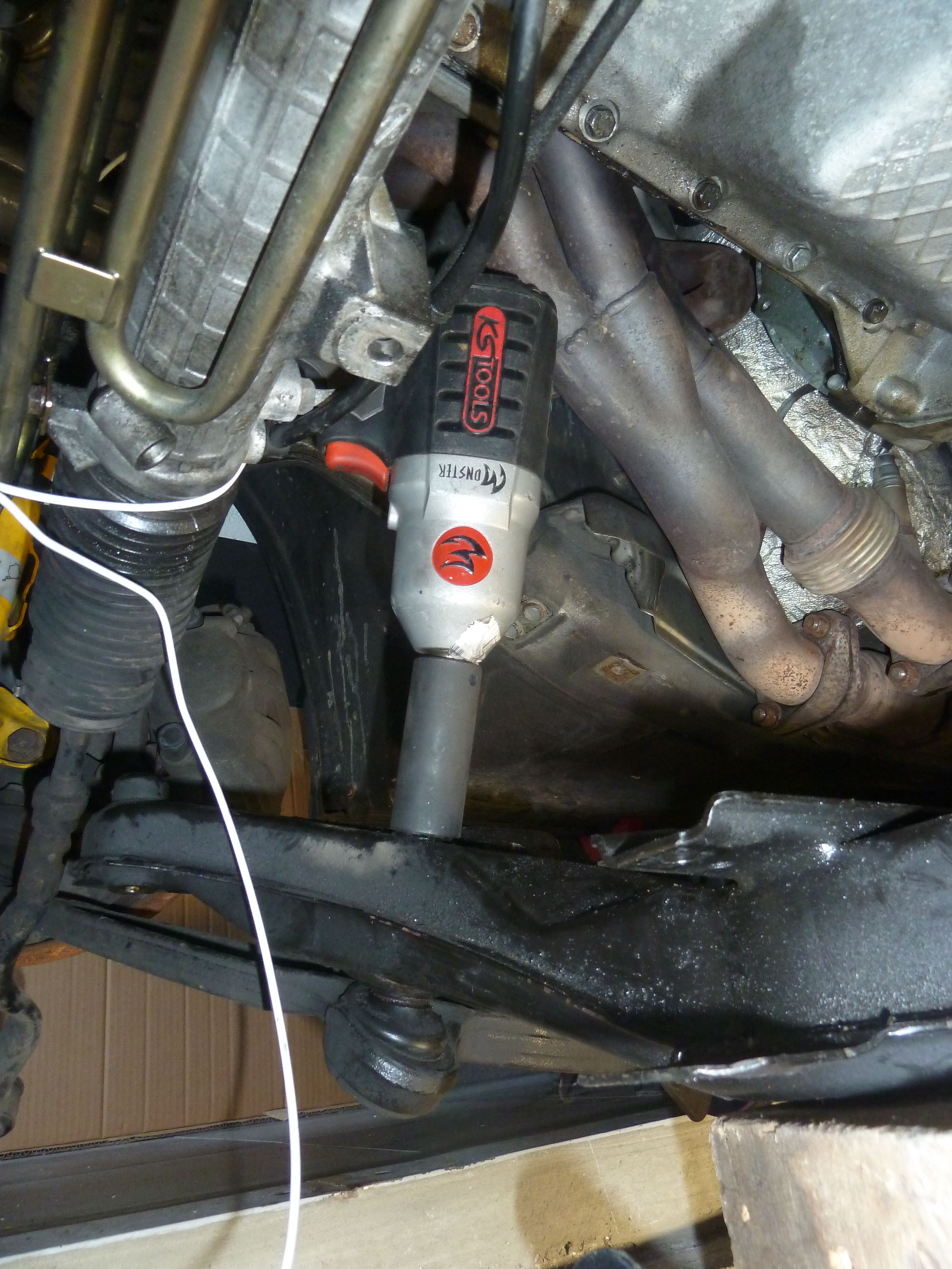

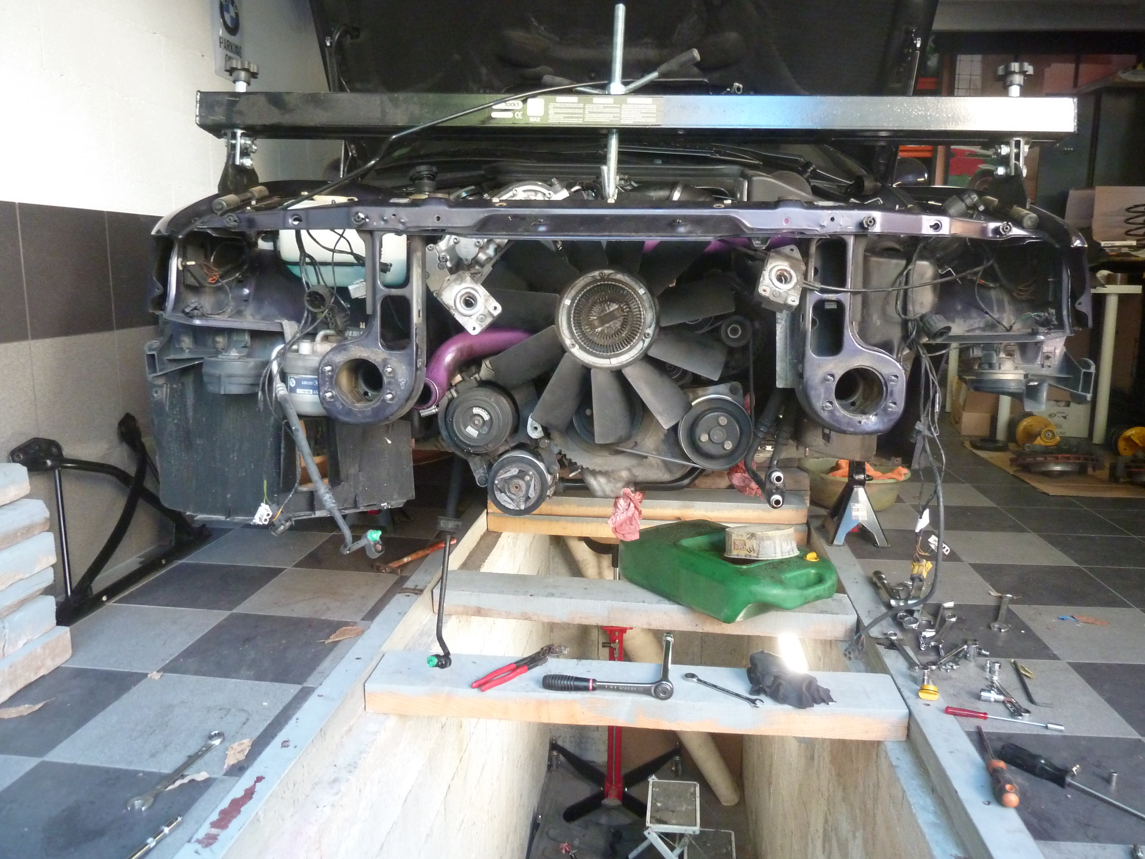

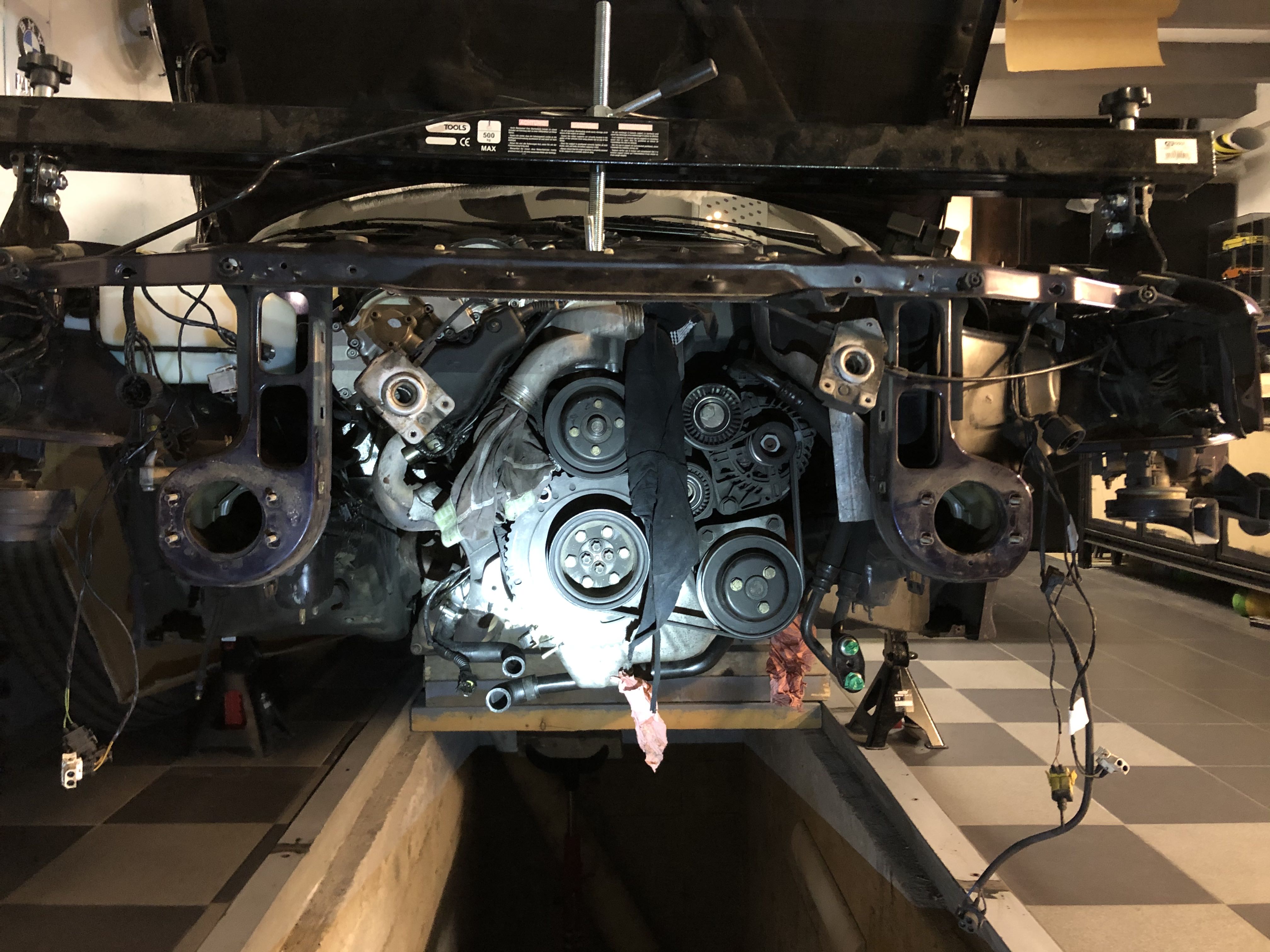

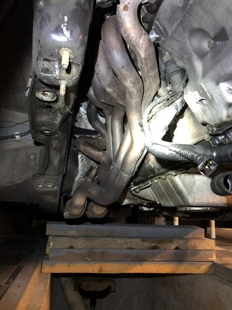

donc face avant  / climatisation / pompe air/ radiateurs/ berceau et crémaillère  out
pas trop de soucis de démontage.....

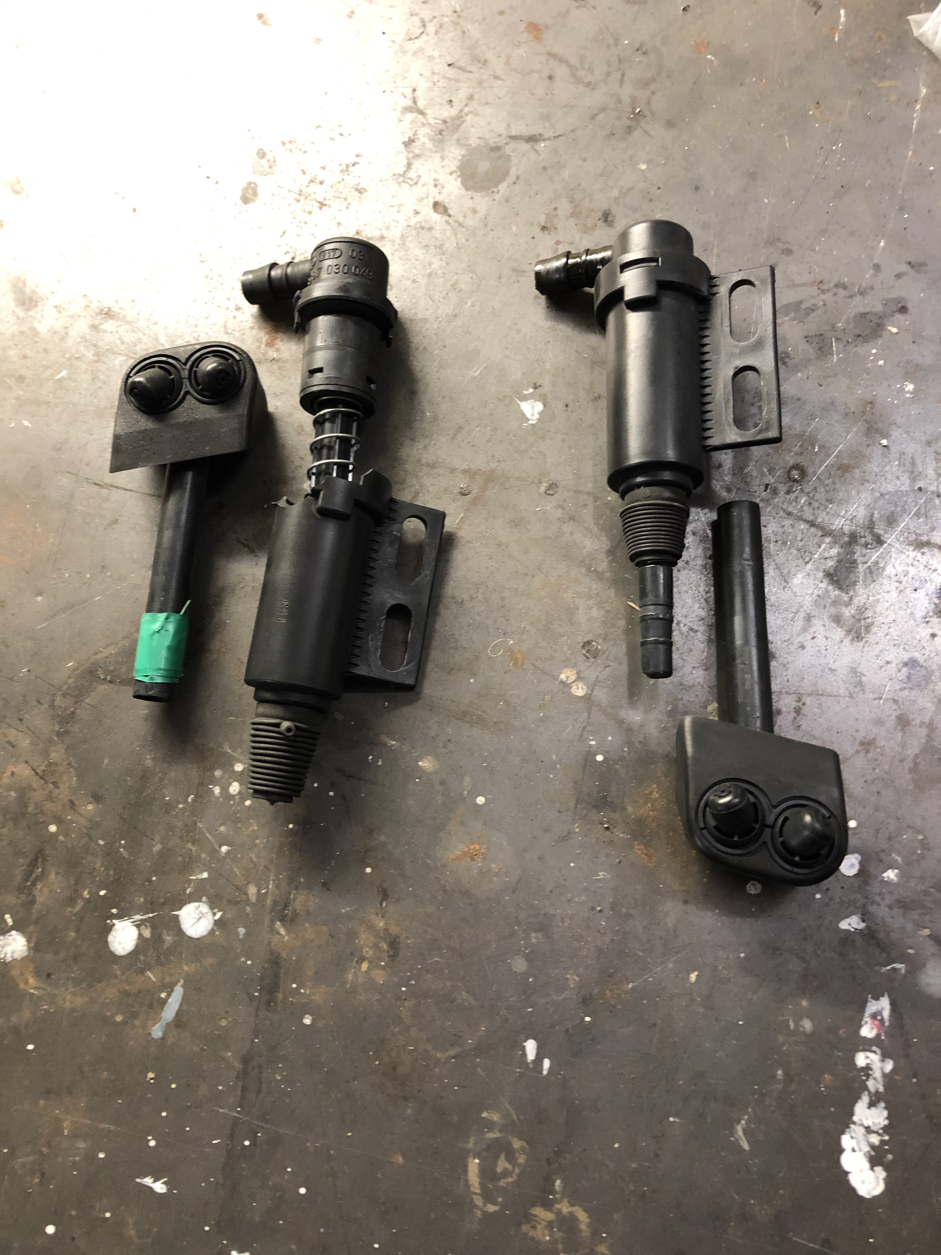

4eme place: la buse de lave phare
un classique sauf que moi c'est en voulant retirer le tuyau d'alim que le cul a explosé....
pour défaire les 2 éléments l'un de l'autre et l'autre tuyau d'alim  j'ai chauffé au décapeur thermique ( soft ) et hop sans soucis

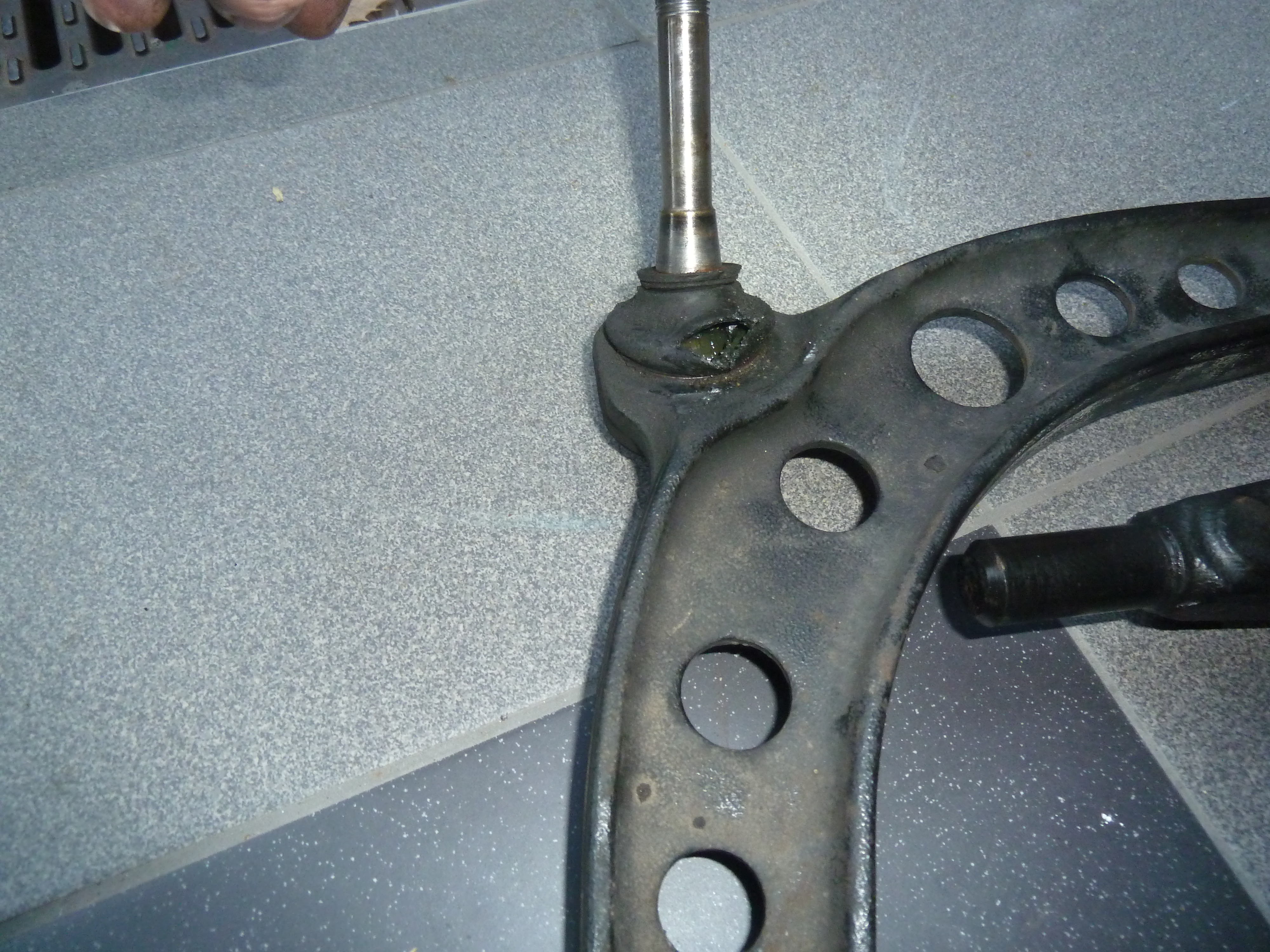

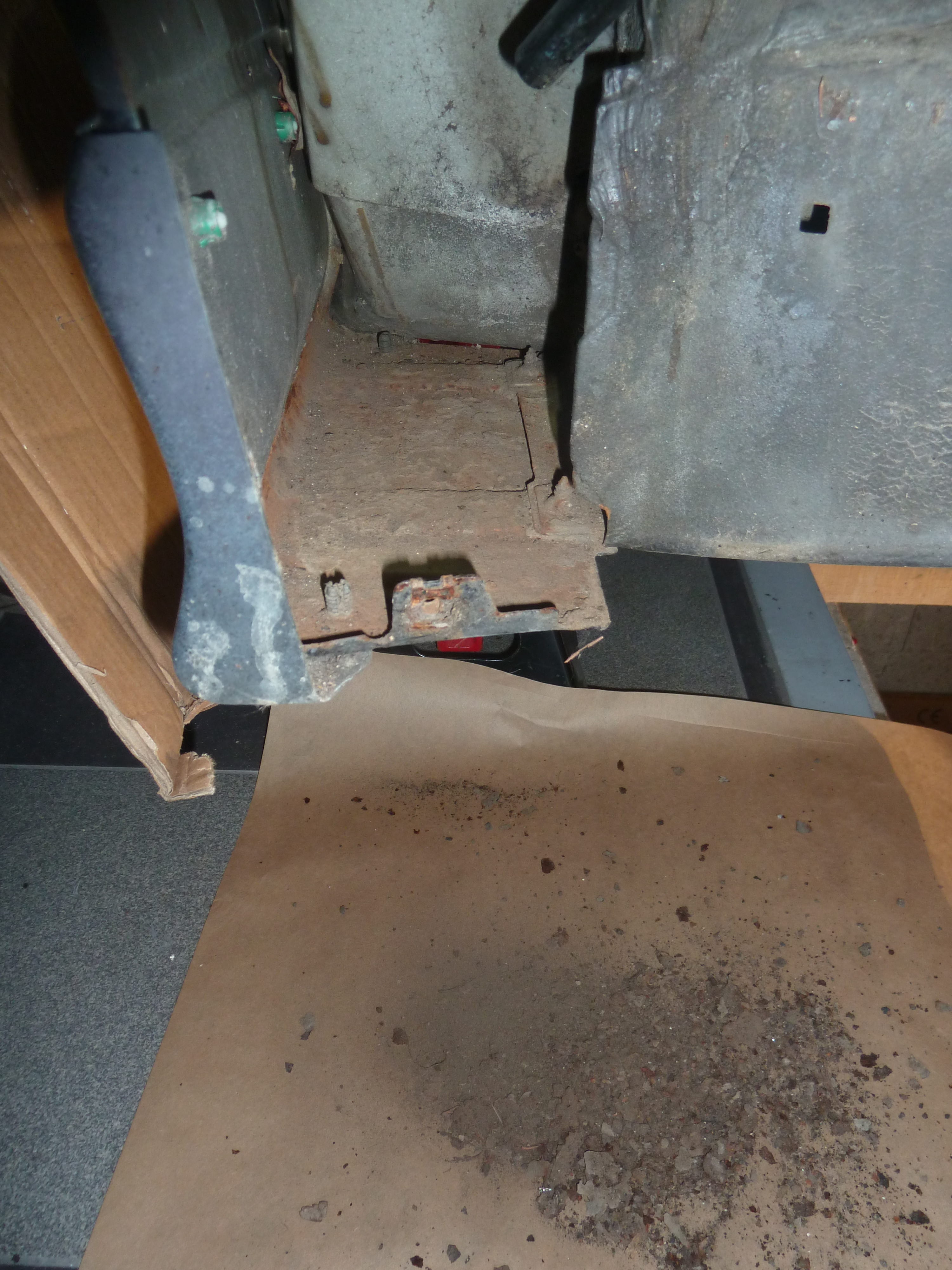

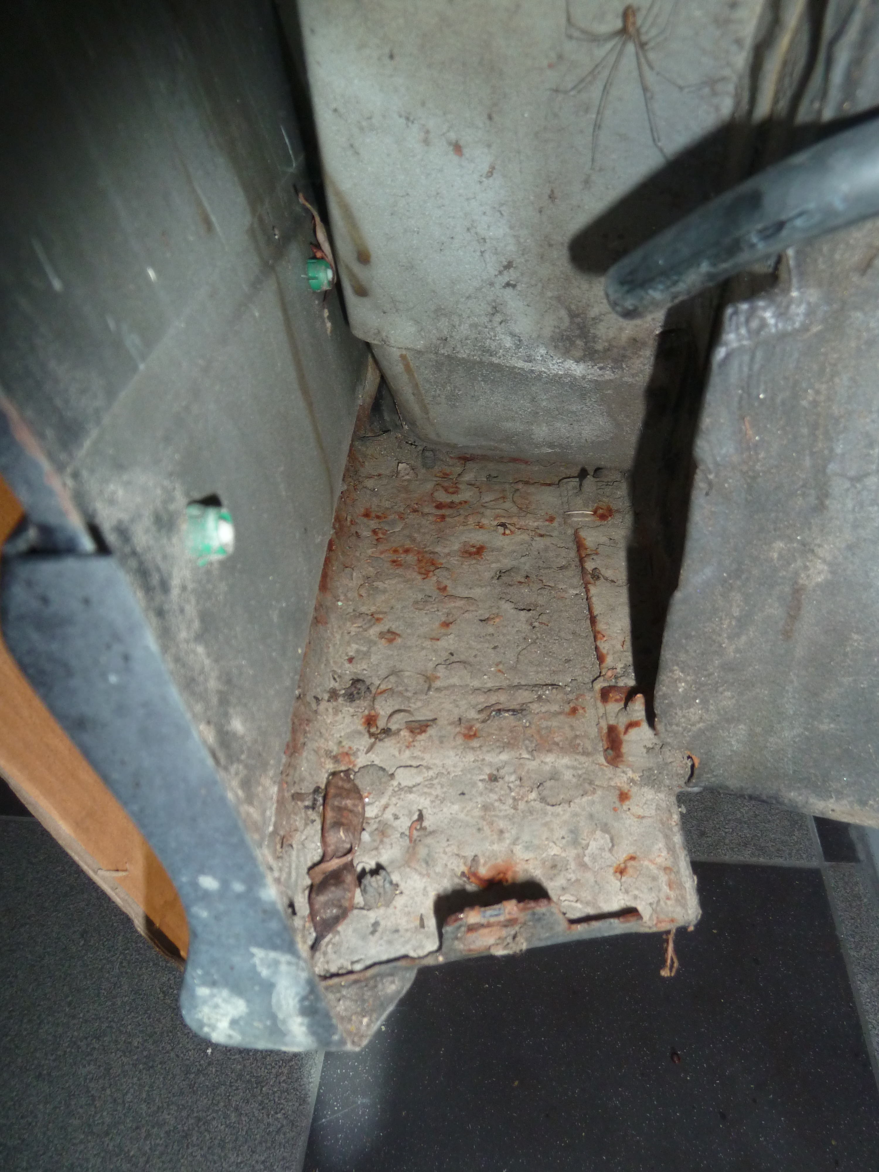

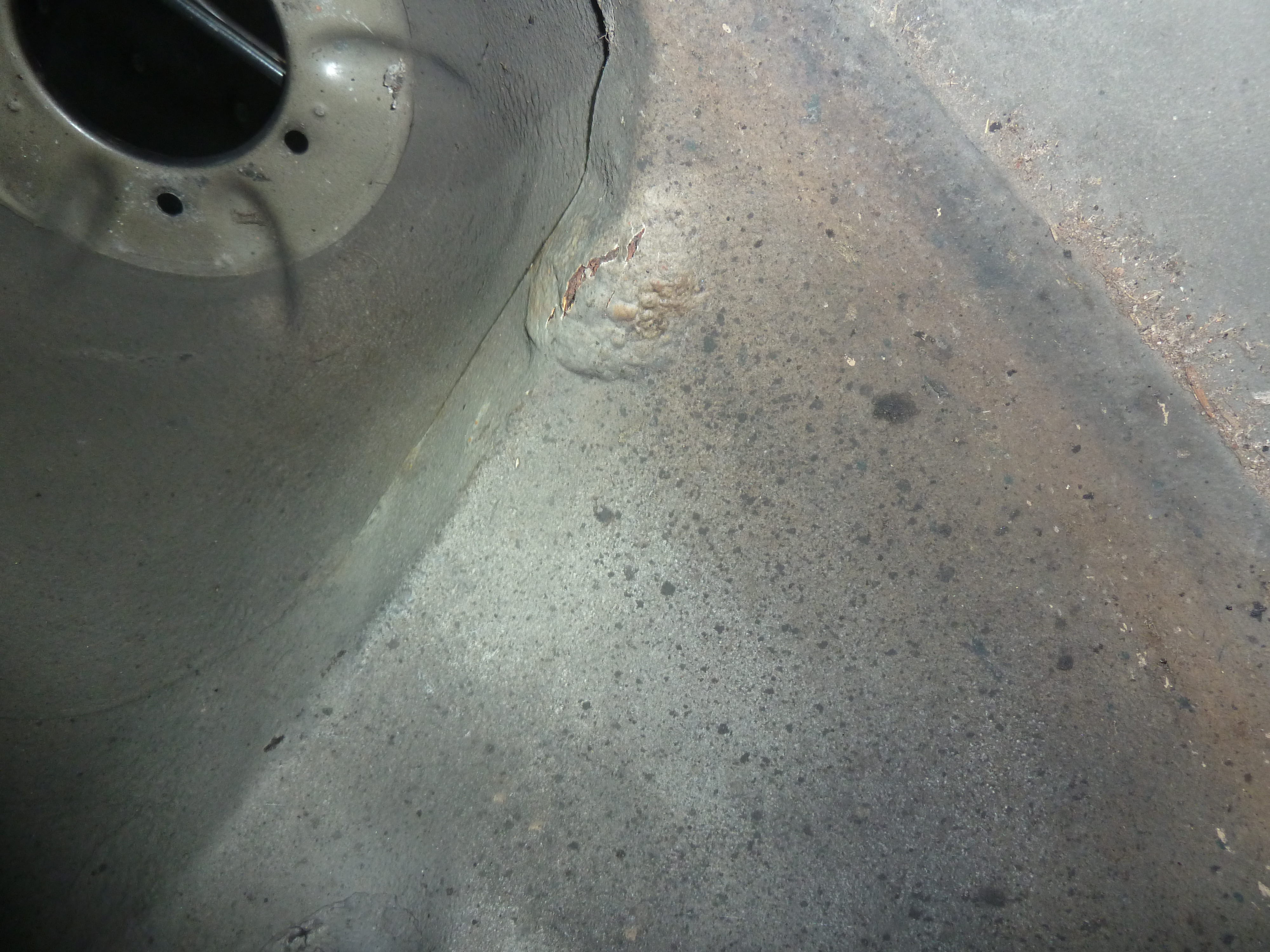

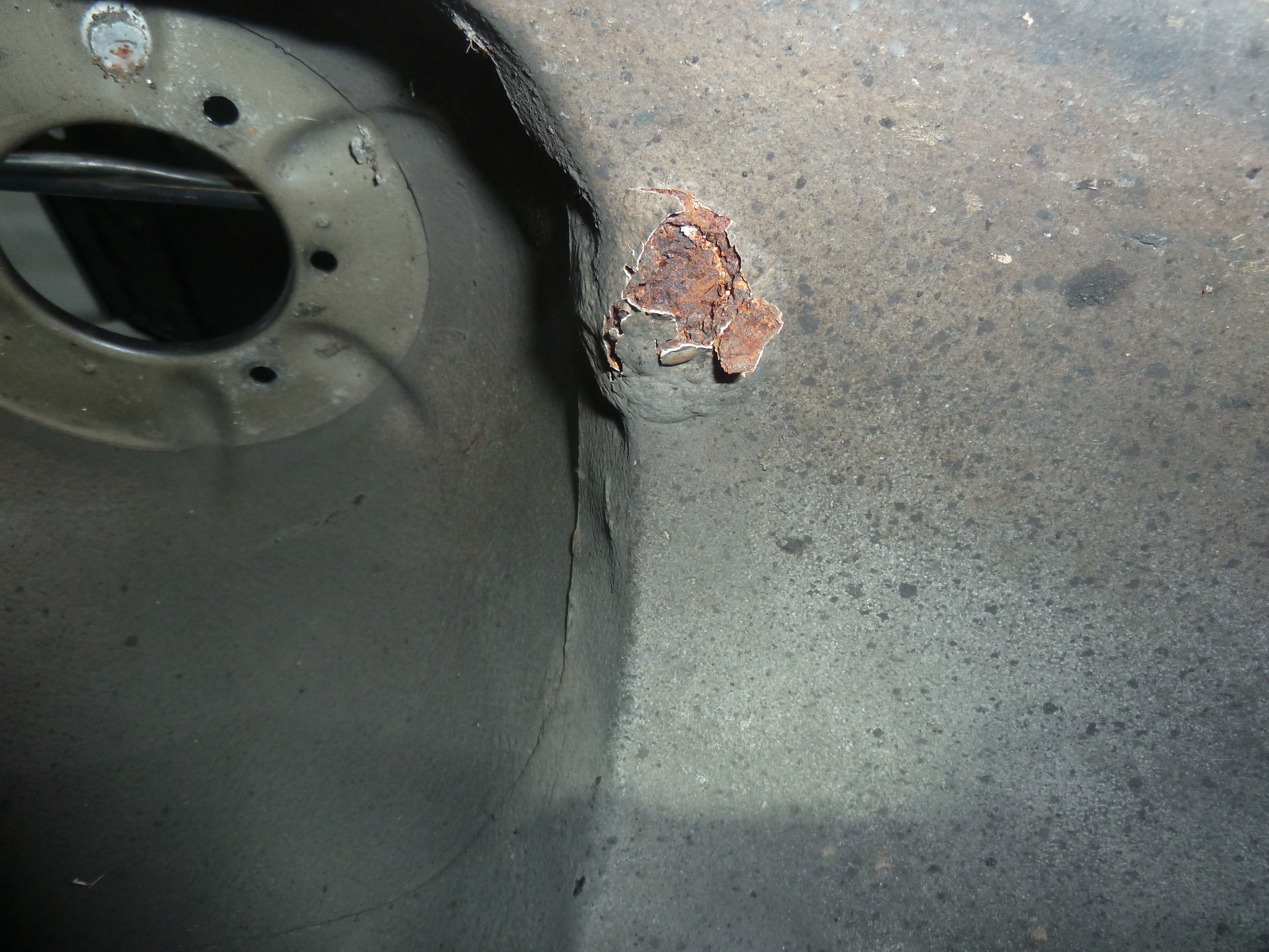

3eme place: pied d'aile passager corrodé
bon j'avais dit qu'il n'y a avait pas de rouille mais bon ( démenti fait ) a cet endroit l'eau s'est plu.....
bref a traiter

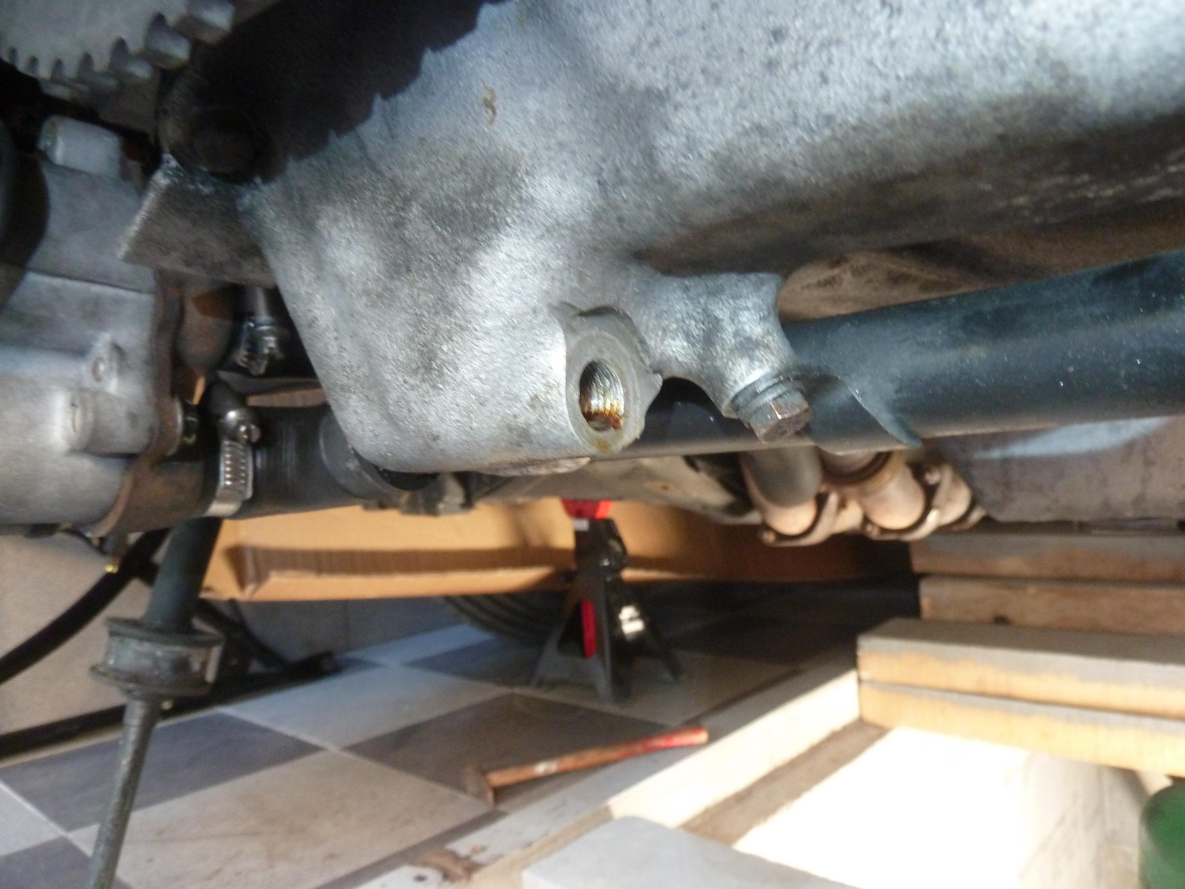

2eme place: vis sur carter huile foiré
j'avais un suintement sur la vis a l'avant du carter ( qui a une trace de soudure ???) et voulant démonter c’était tout mou et il y a avait un peu de silicone noir ???.....et au remontage ....verdict : pas de vis mort
bon ....a faire 🤔

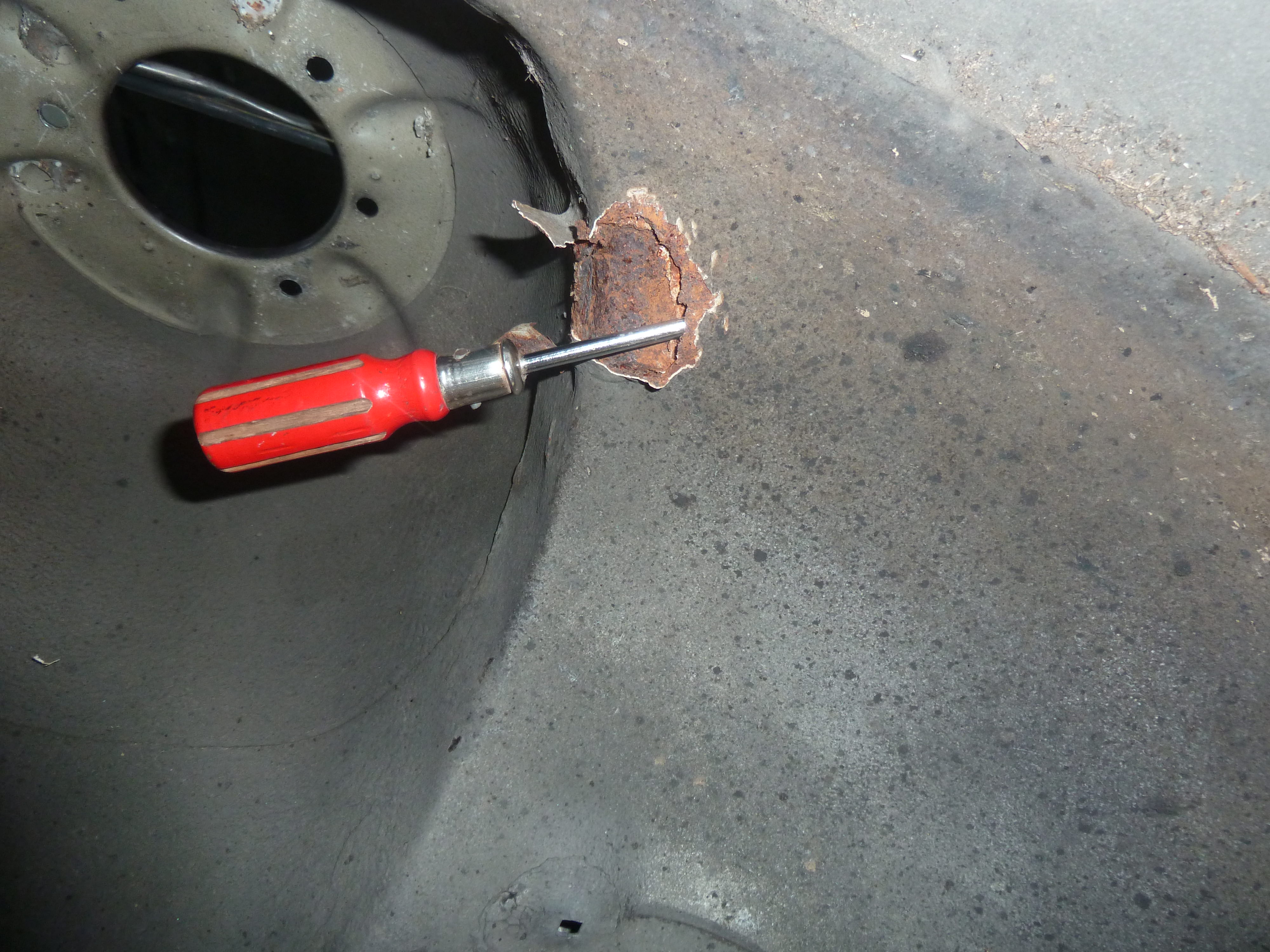

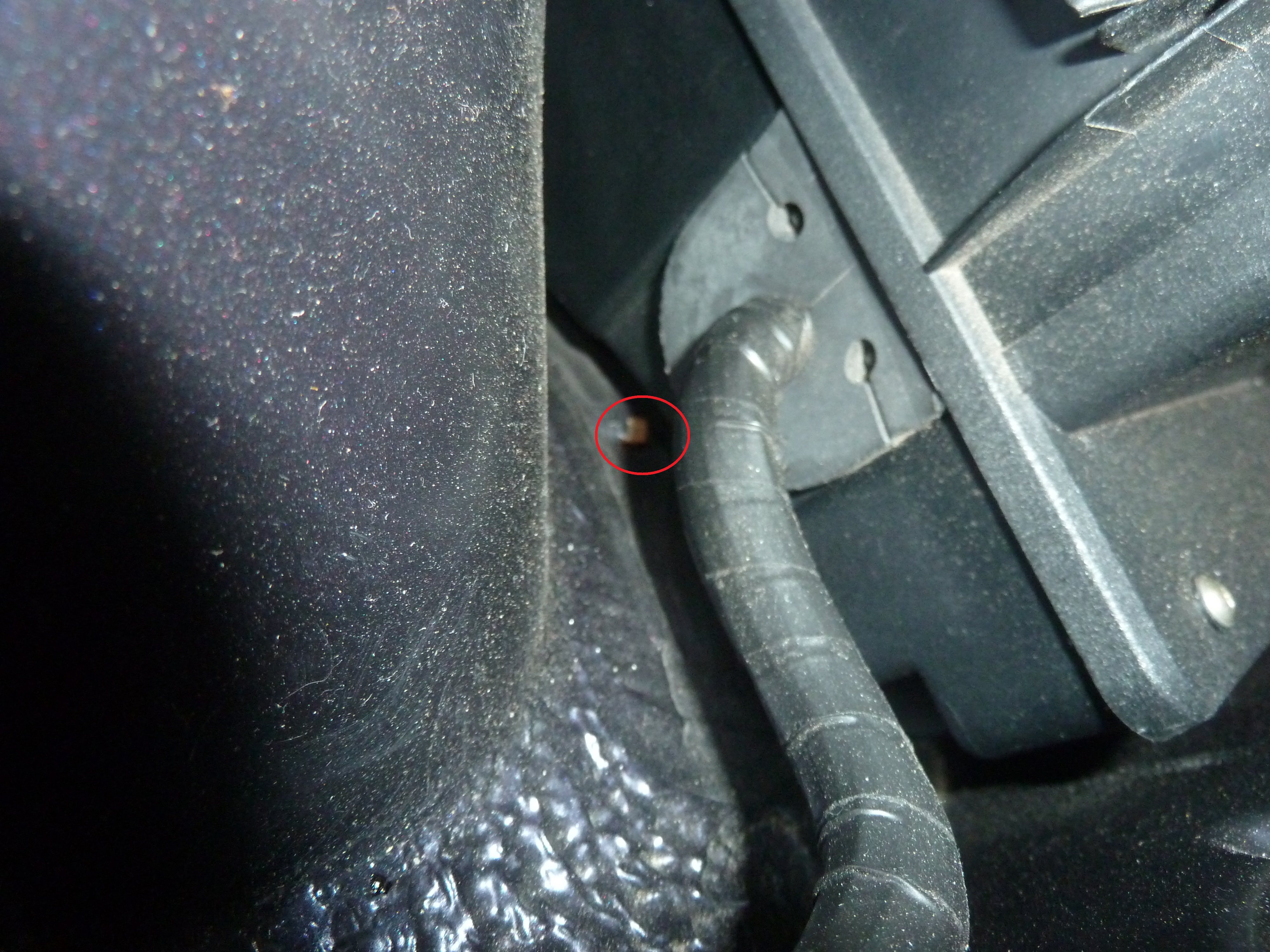

1er place: la boursoufflure de la mort😬
je n'y avais pas porté plus attention mais les photos parlent d'elle mêmes
voila le tournevis passe a travers sous le mastic et je pense a un endroit les pires pour moi:  sous la boite a fusible
alors j'en appelle a vos conseils car là je suis dans la mouise pour traiter cet endroit dans de bonnes conditions:
1/ comment retirer la boite a fusibles sans démonter tout dans le compartiment moteur ( c'est peut être même pas faisable?? )
2 / faut-il sortir le bloc ABS pour me faire de la place ( et quoi d'autre si je dois sortir ce truc - précautions a prendre )
HELP !!!!🥴

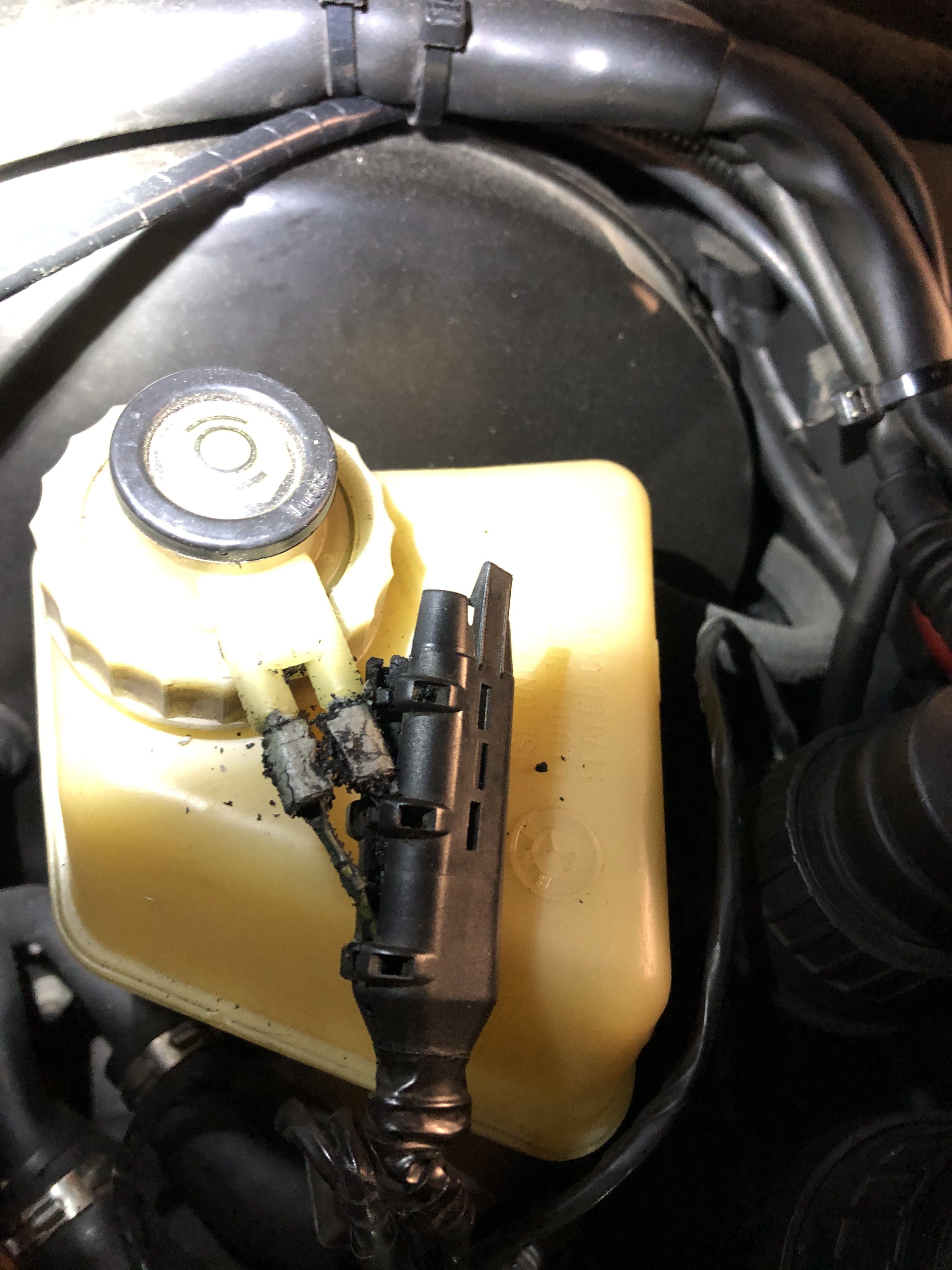

un dernier petit truc bizarre pour la fin
