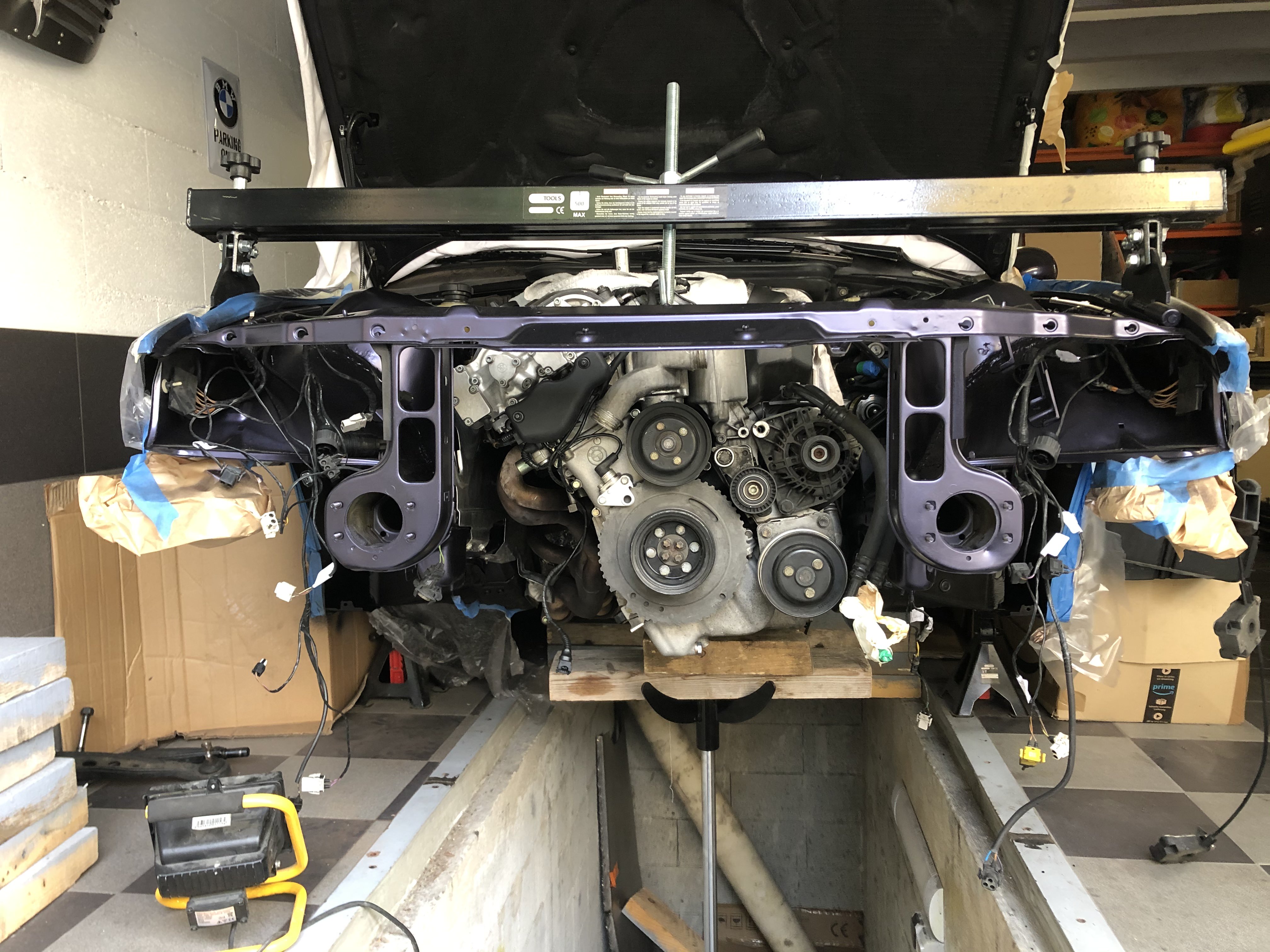

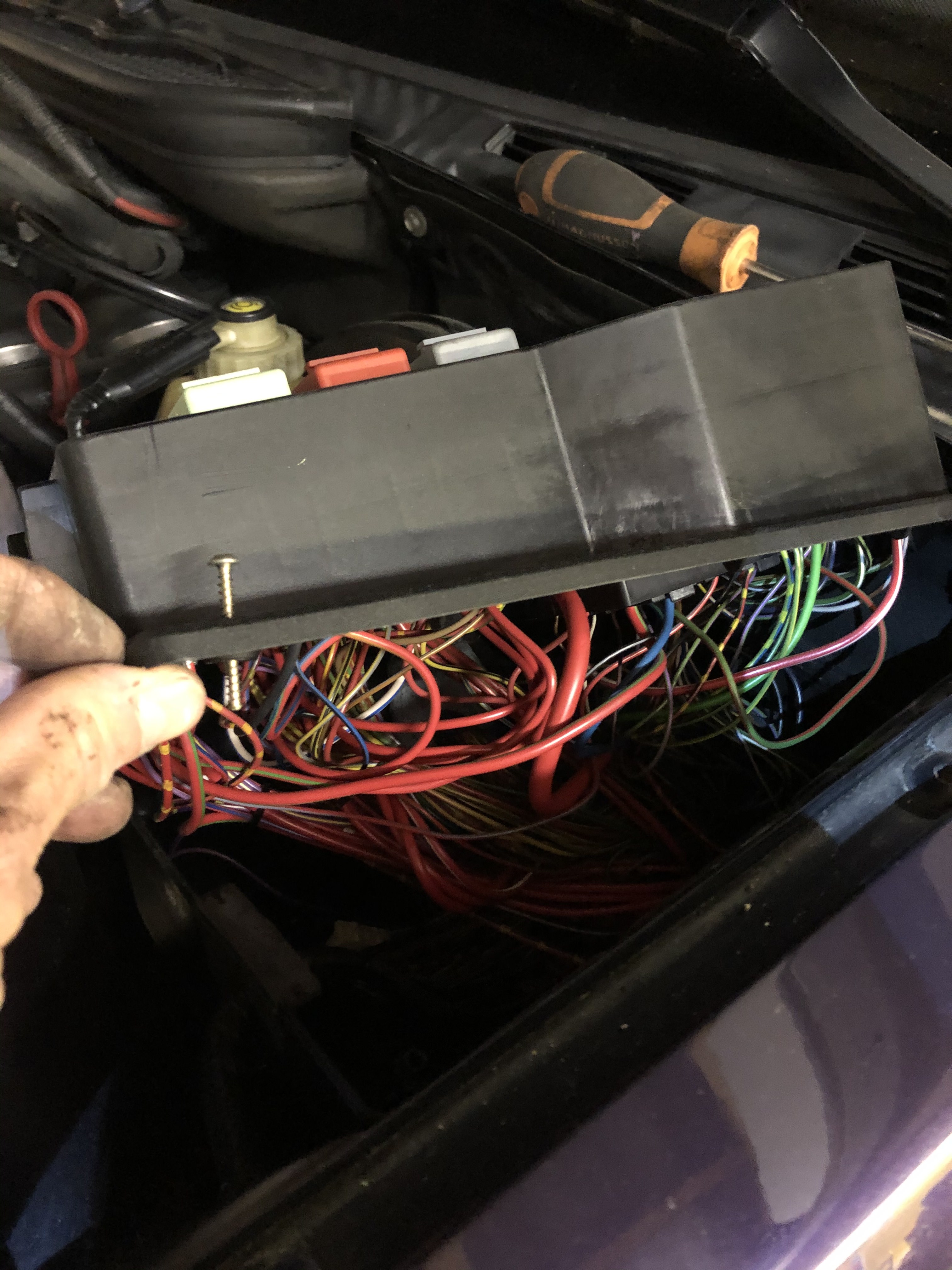

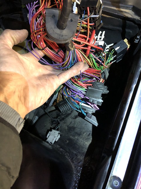

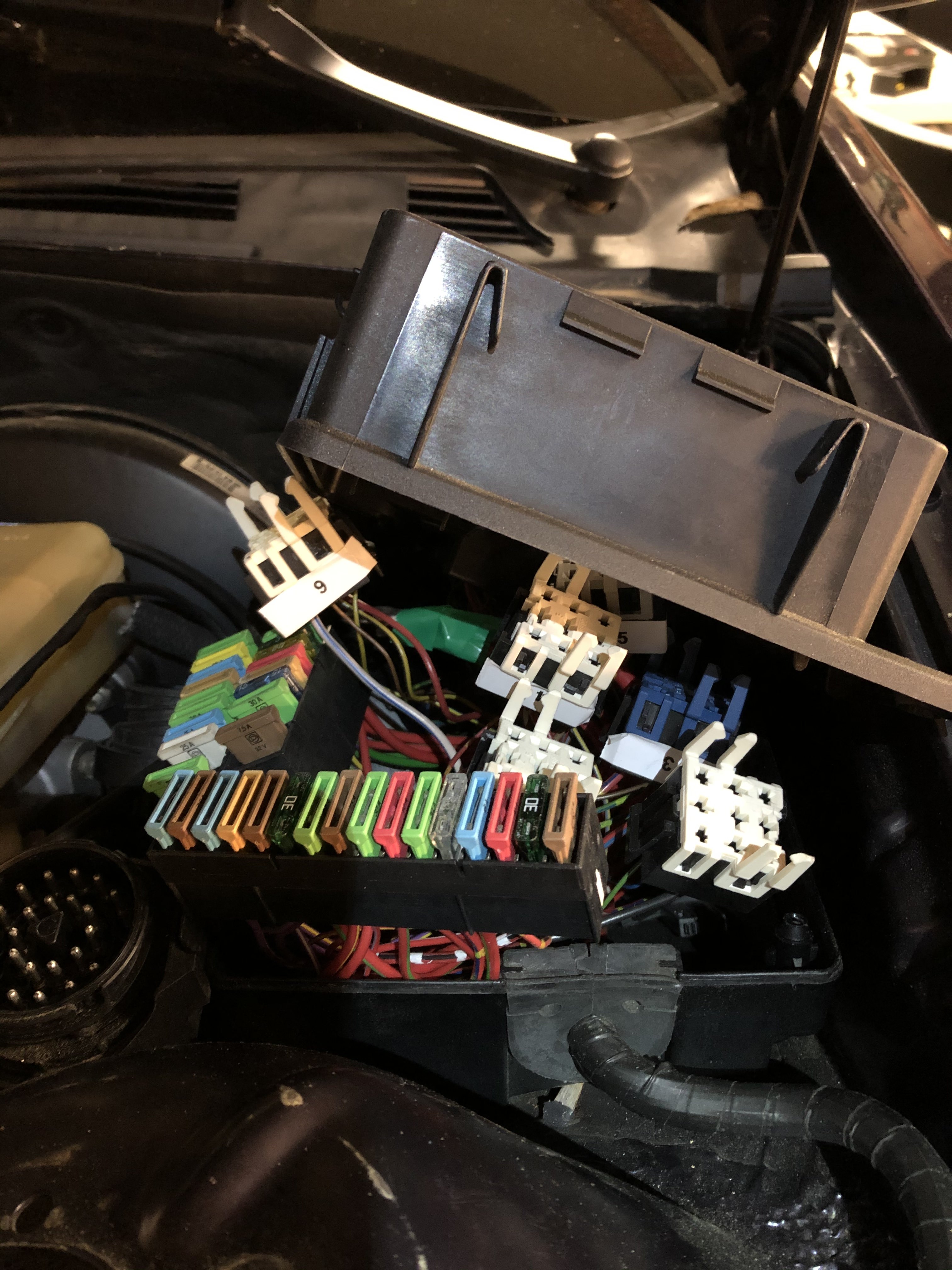

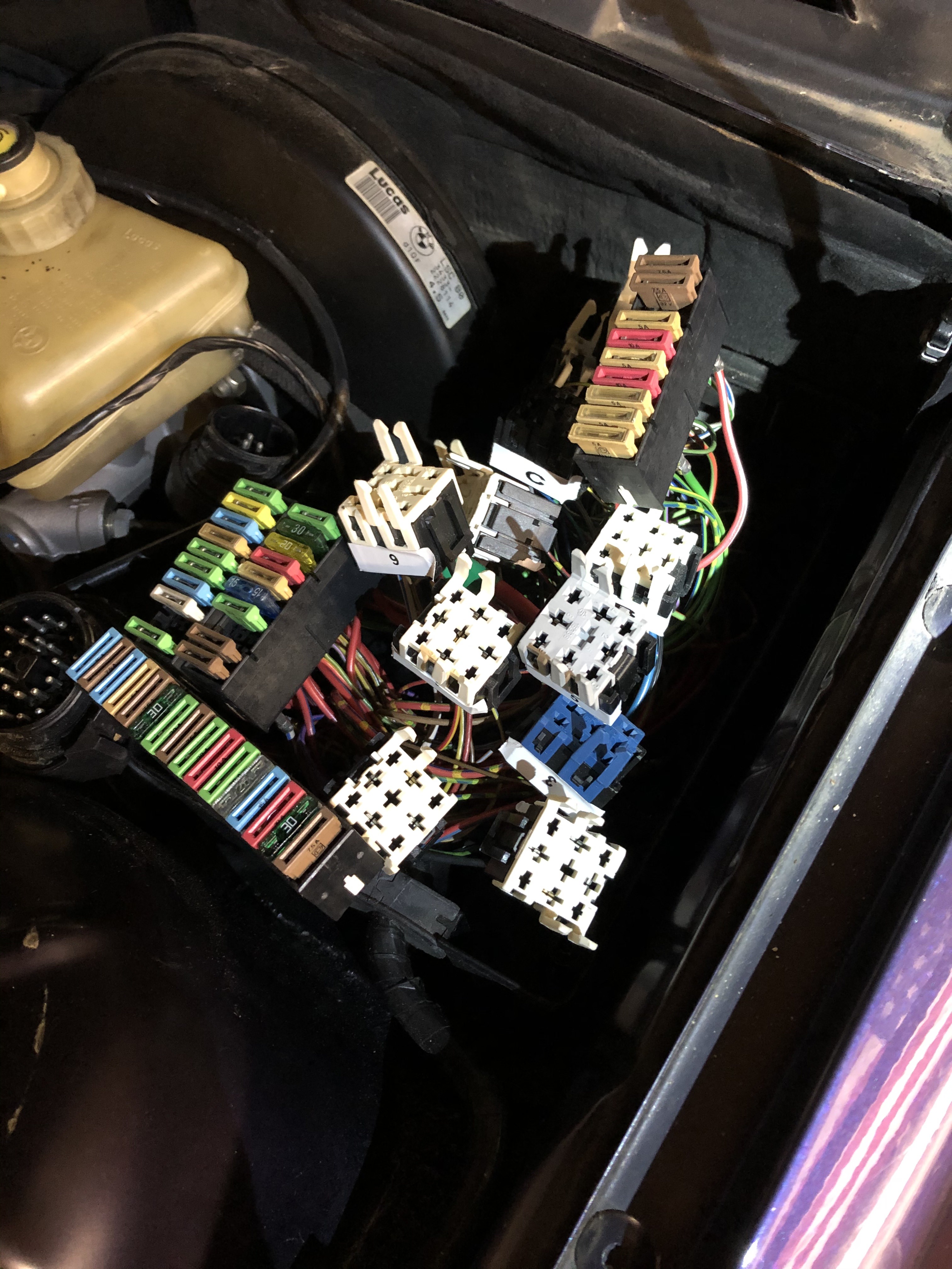

Bon pas le choix
pour faire un boulot potable il faut sortir la boîte à fusibles pour me faire de la place .... et c’est pas une mince affaire.
Alors je sais pas si il y a une meilleure solution j’ai opté pour sortir tout les fusibles et relais des supports et pourvoir extraire le capot puis le dessous  ( dur dur  )
j’espere simplement qu’au remontage ça ira🥺

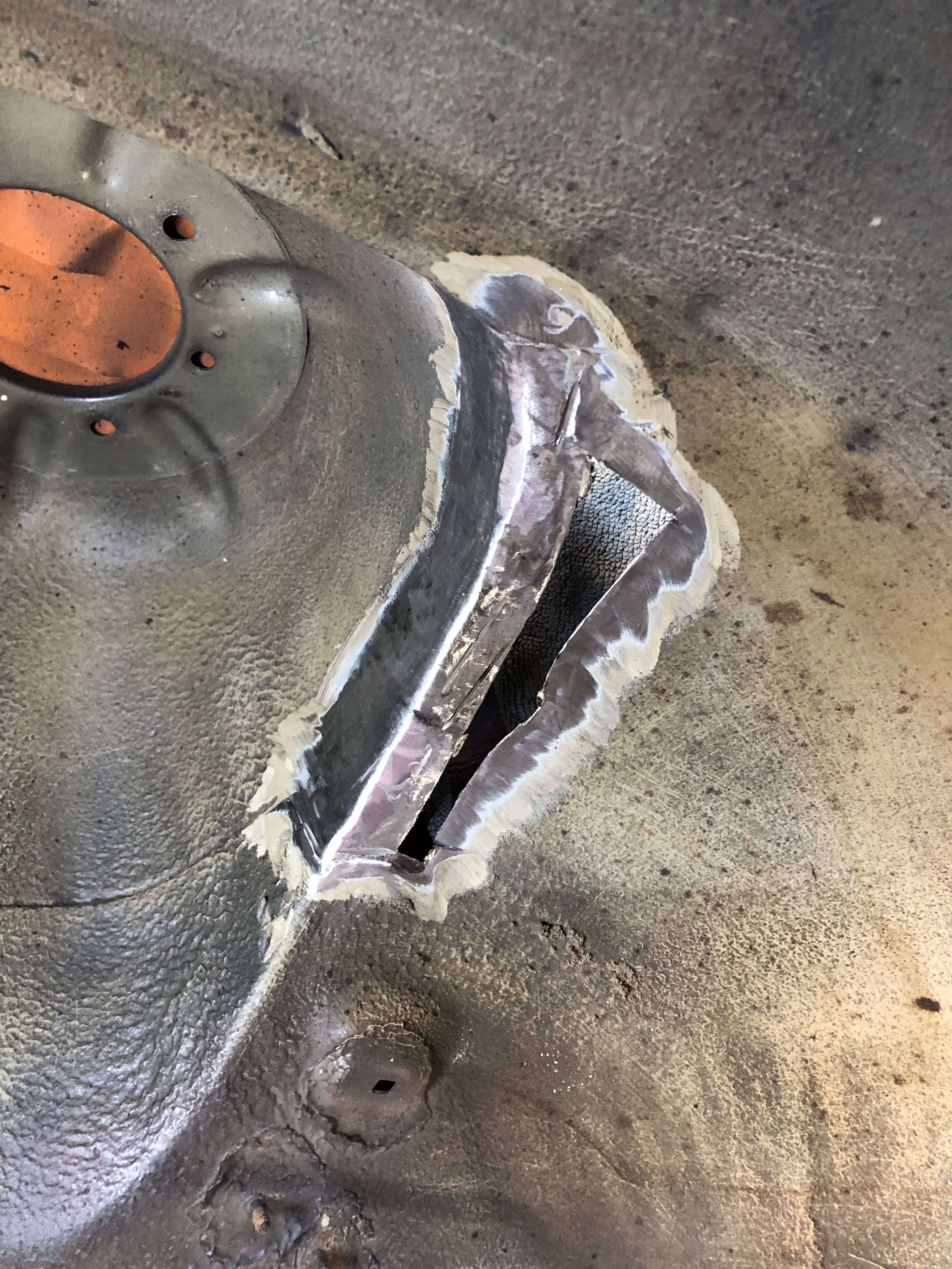

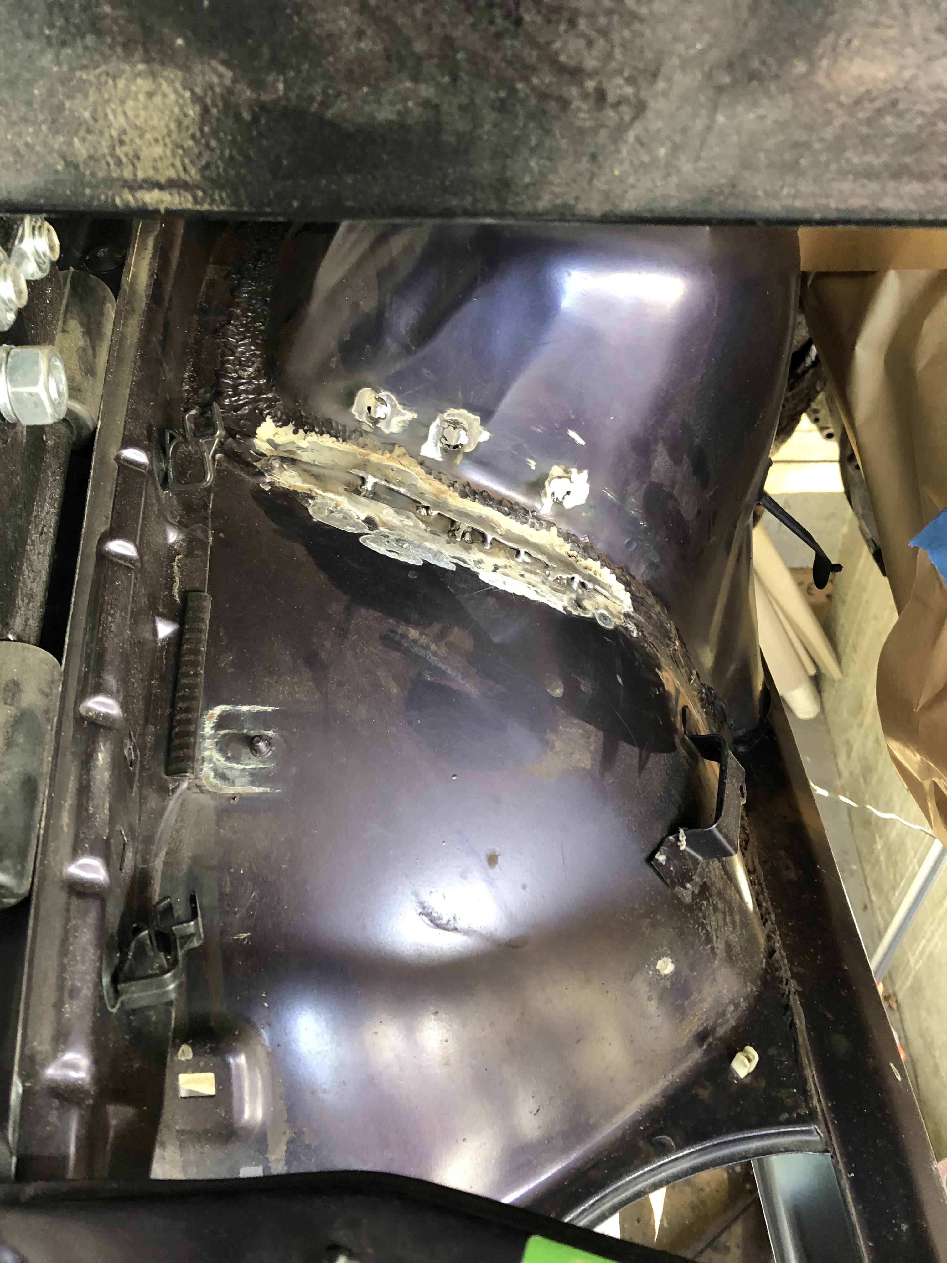

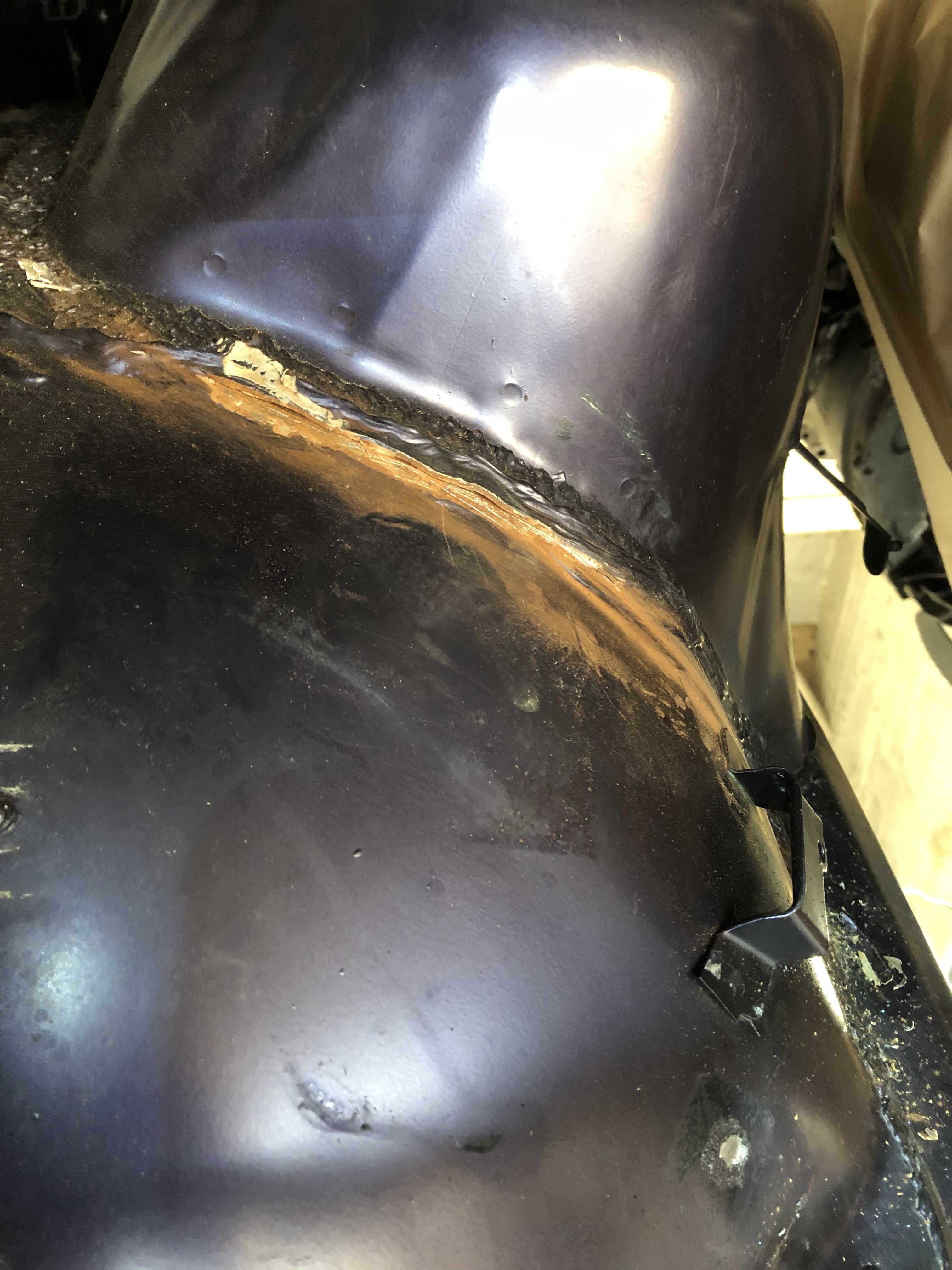

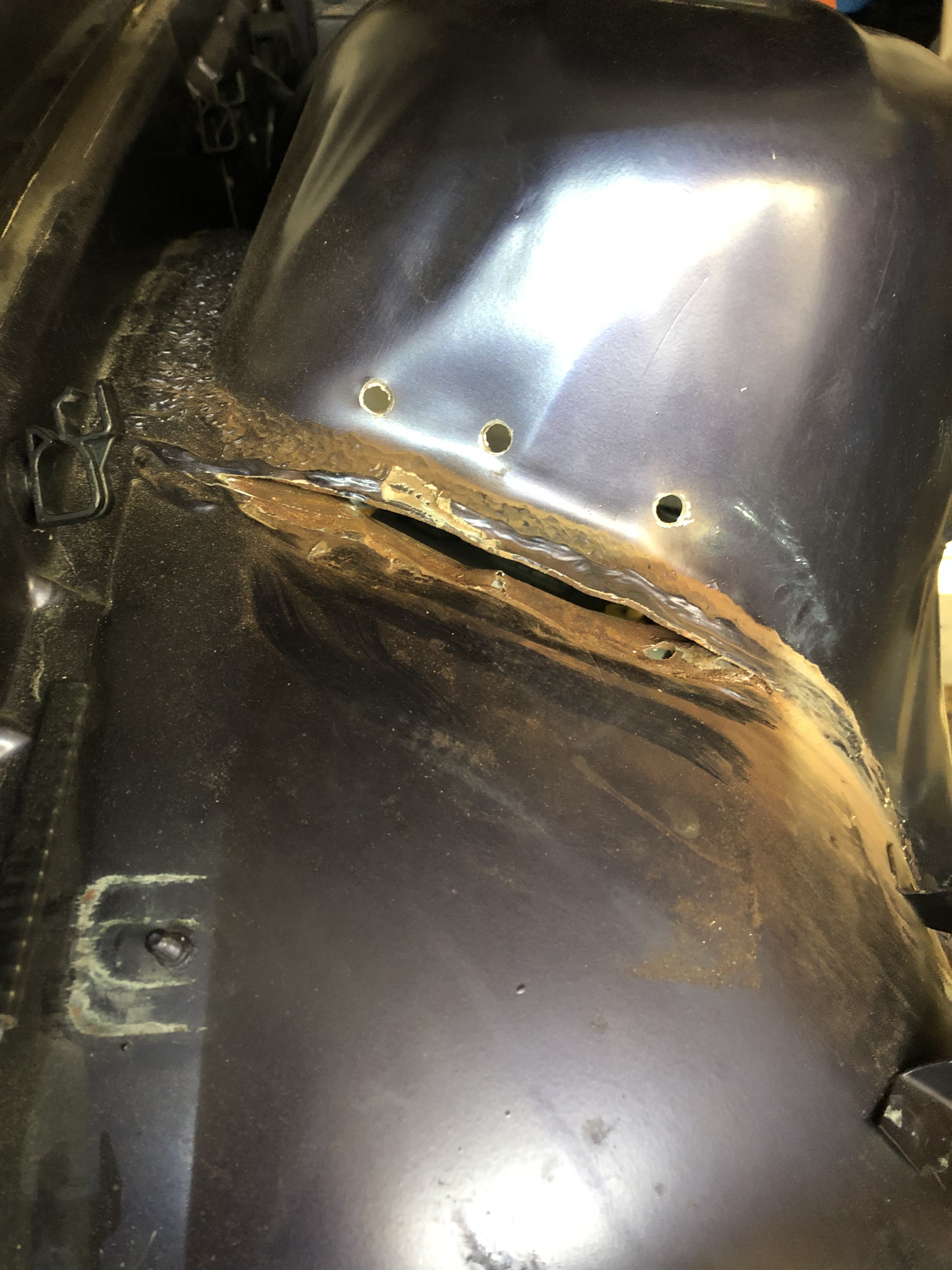

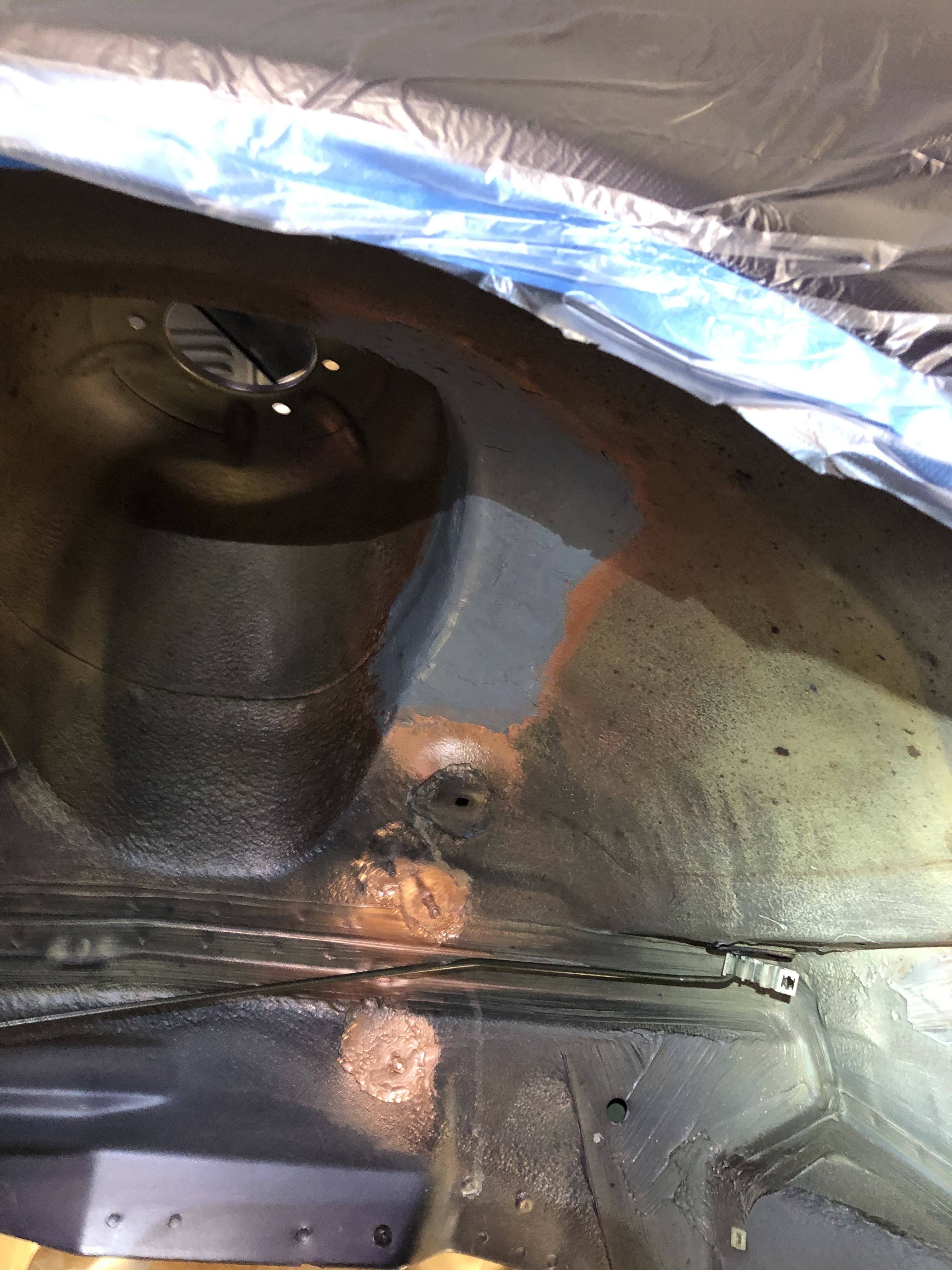

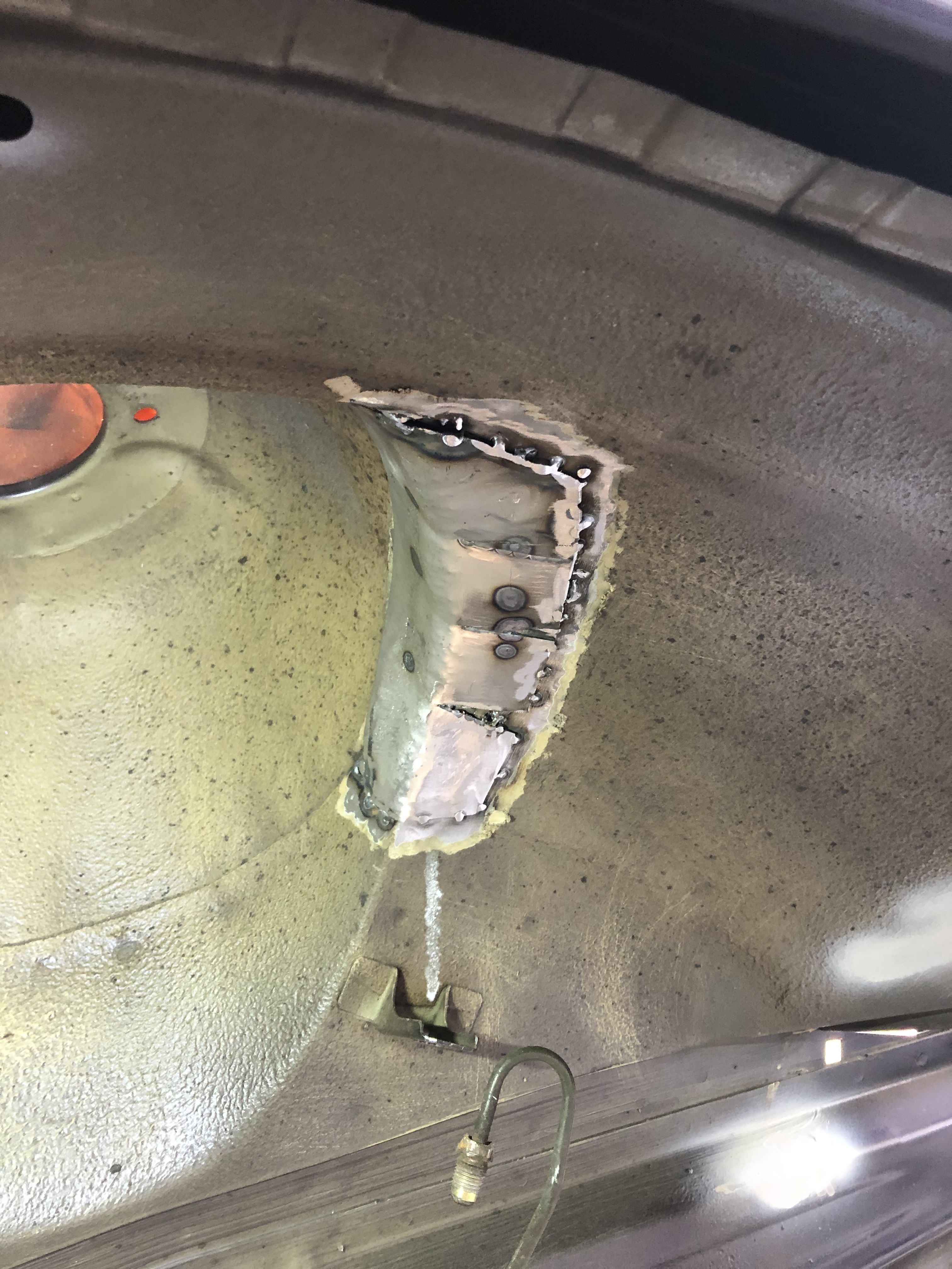

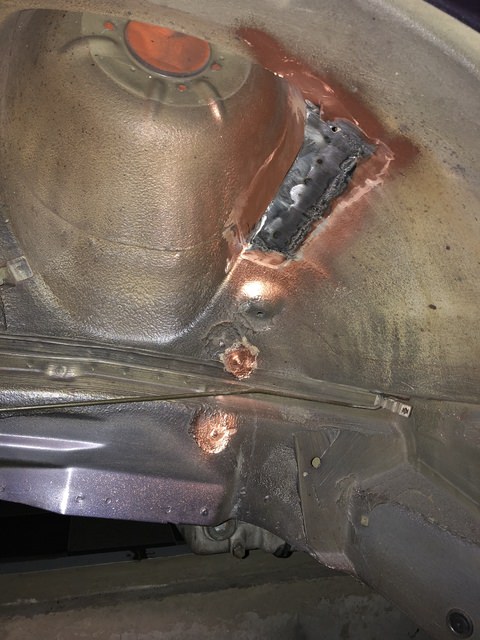

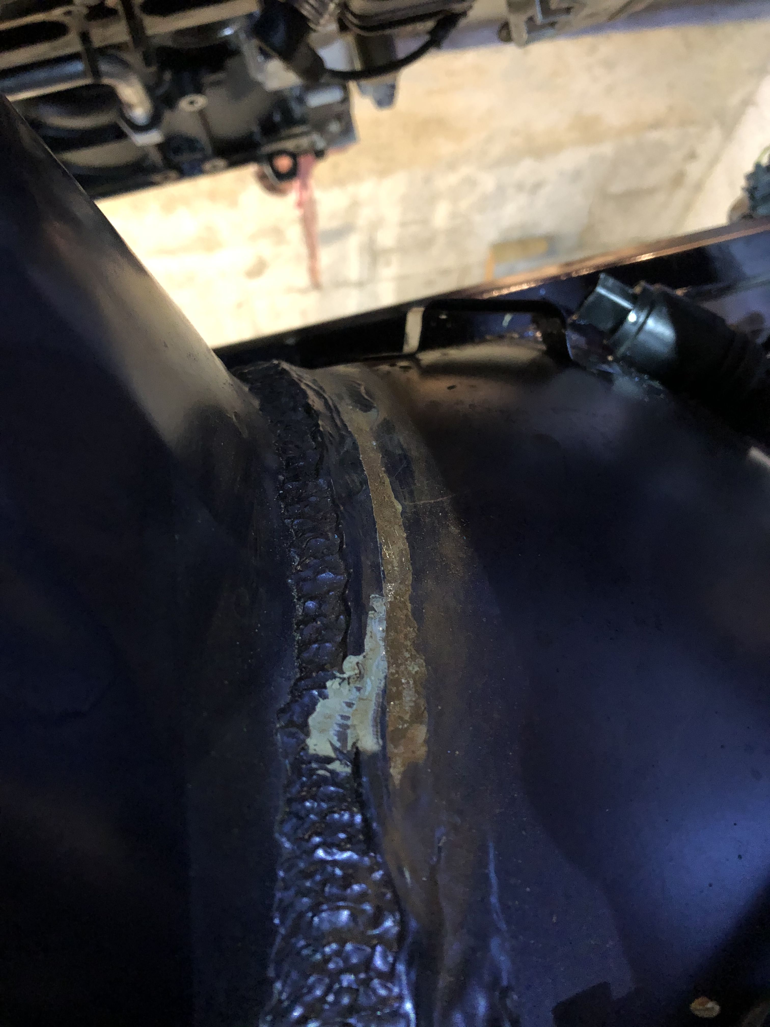

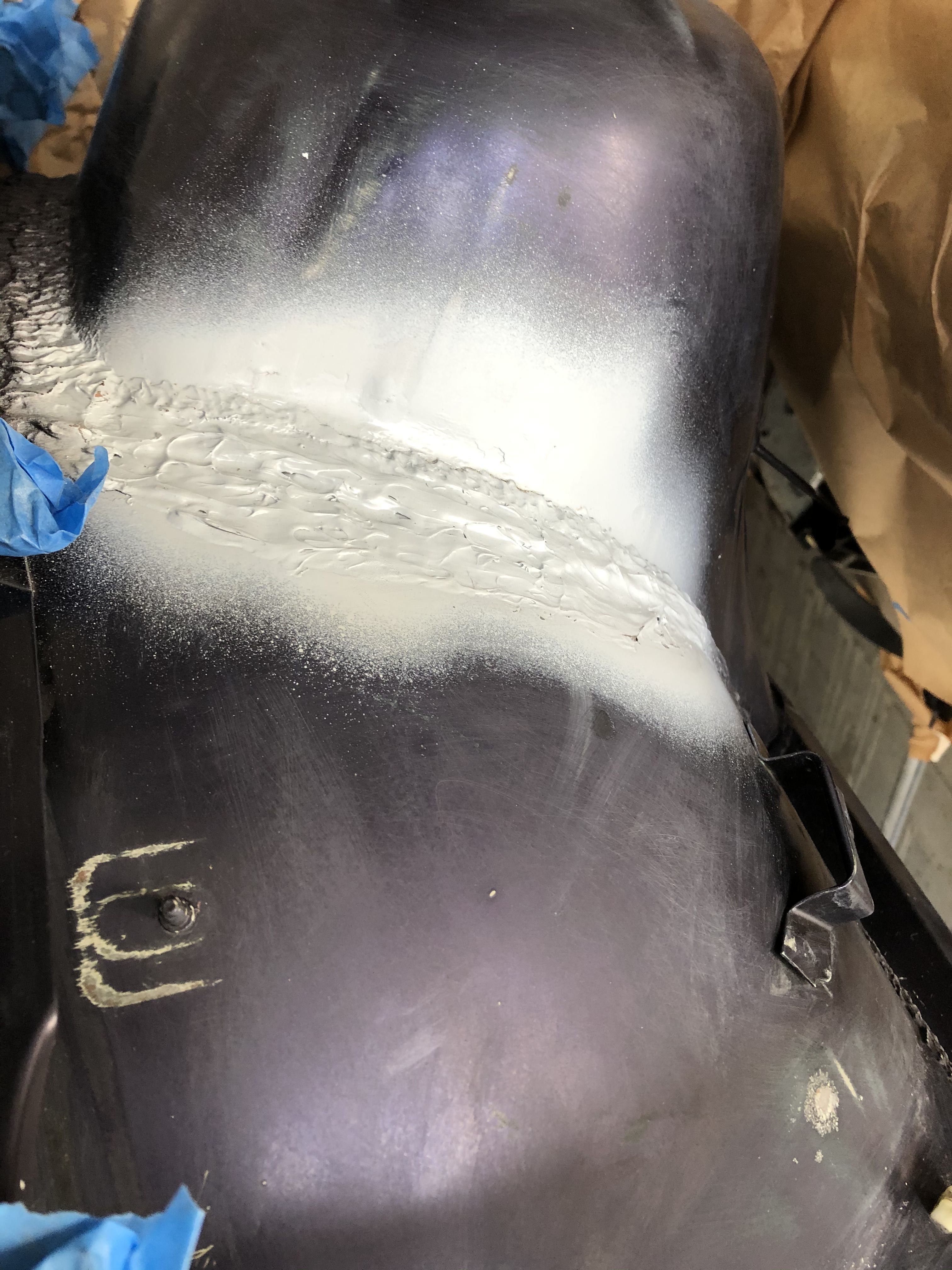

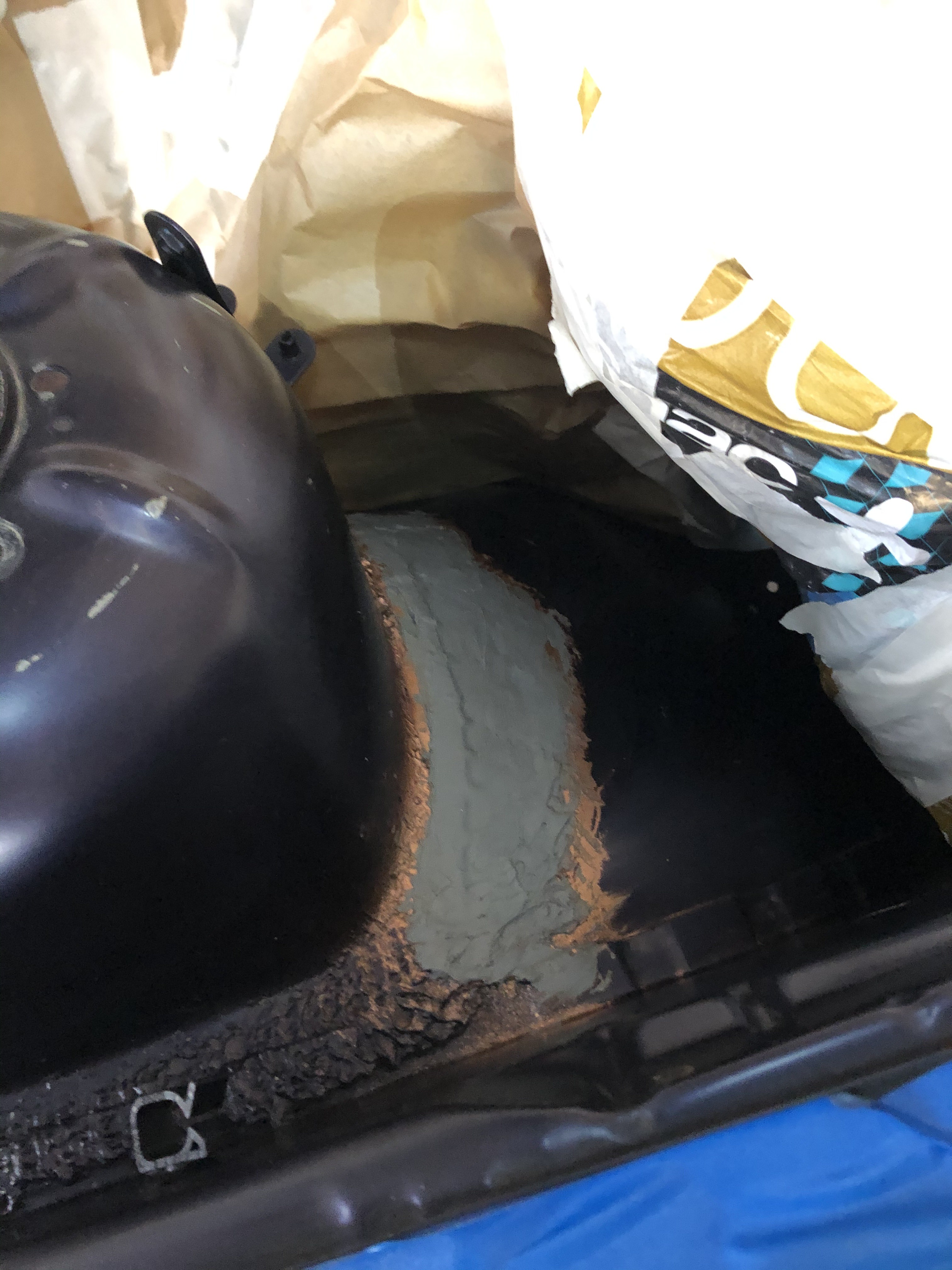

puis découpe de la gangrène
j’ai fait un ou deux essai et non pas possible pour moi de réaliser un patch en un seul morceau😩
donc
j’ai fait une partie et plus de gaz ( et luge partie demandée par les enfants) donc suite au prochain numéro!

La vache tu plaisantes pas. Au top !
Nickel @YAPLUSKA !
Bah ça rigole pas! Bravo

Sans rire j’espère que ça ira, car à croire qu’il ont construit la voiture autour de la boîte à fusibles!
le faisceau habitacle complet  est composé de deux partie , la partie arriere qui fini vers le pied de porte conducteur sur deux gros connecteur , et le faisceau tb qui lui est relié à la boite à fusible et est inseré dans la coque par le trou qui mêne à la boite à fusibles .
ce qui veut dire que pour sortir le faisceau de l'auto , il faut tout deconnecter à l'interiur de l'auto et sortir le faisceau par le compartiment moteur ...
@YAPLUSKA : quel courage ! Faut avouer que ce trou est franchement moche, et plutôt inquiétant dans sa localisation (zone qui doit être soumise à pas mal d'efforts ?). En plus d'être très peu accessible :W .
C'est top de continuer de remettre cette belle berline bien bornée en bel état !!
Sacré chantier bravo cest flippant de demonter la boîte à fusibles mais finalement au remontage tout marchait sur mon z3m pour te rassurer....

ouais c'est toujours comme ca .....et dire que je pensais plus en avoir a faire sur l’arrière....on verra bien  !
😏....je croiserai les doigts au remontage!!!

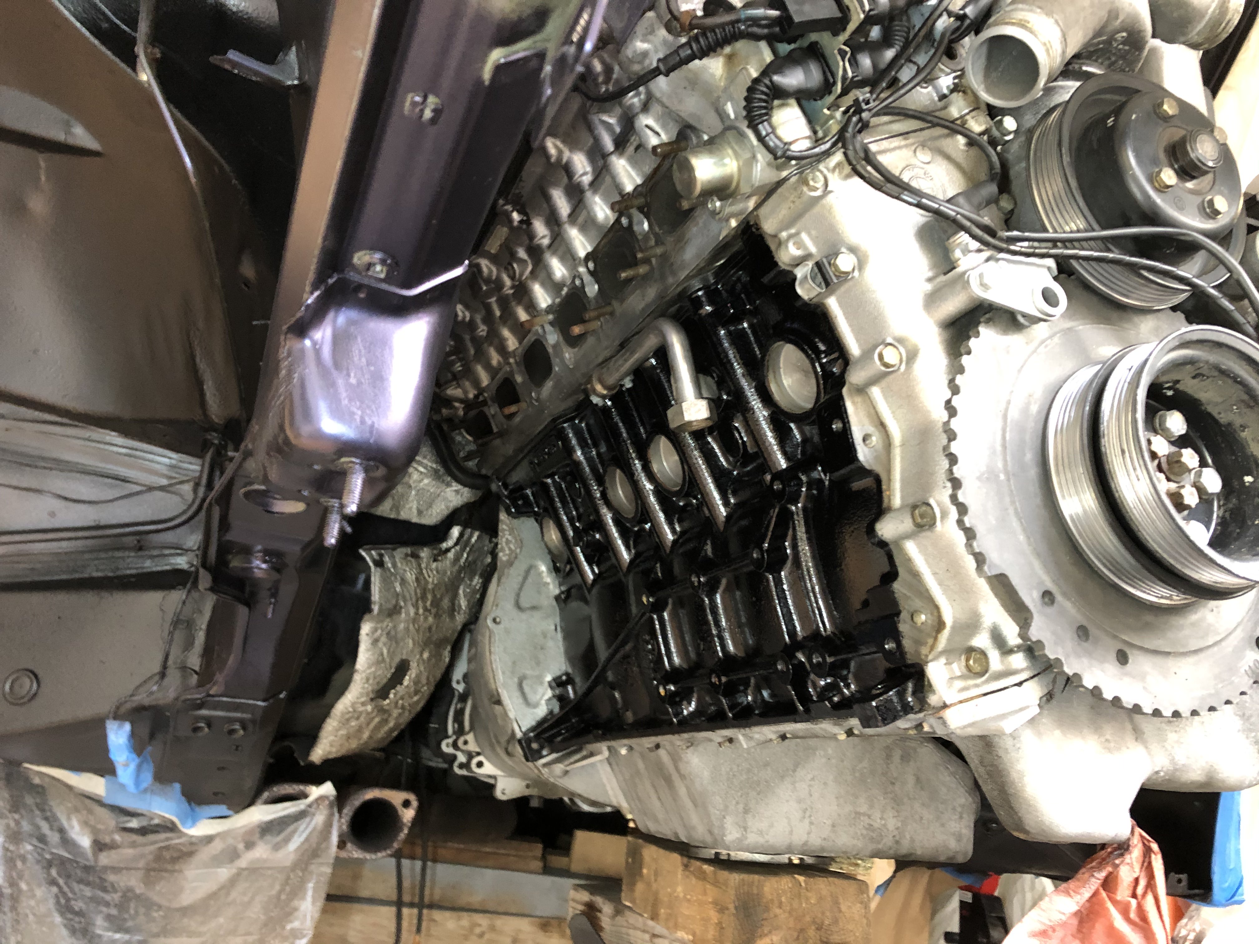

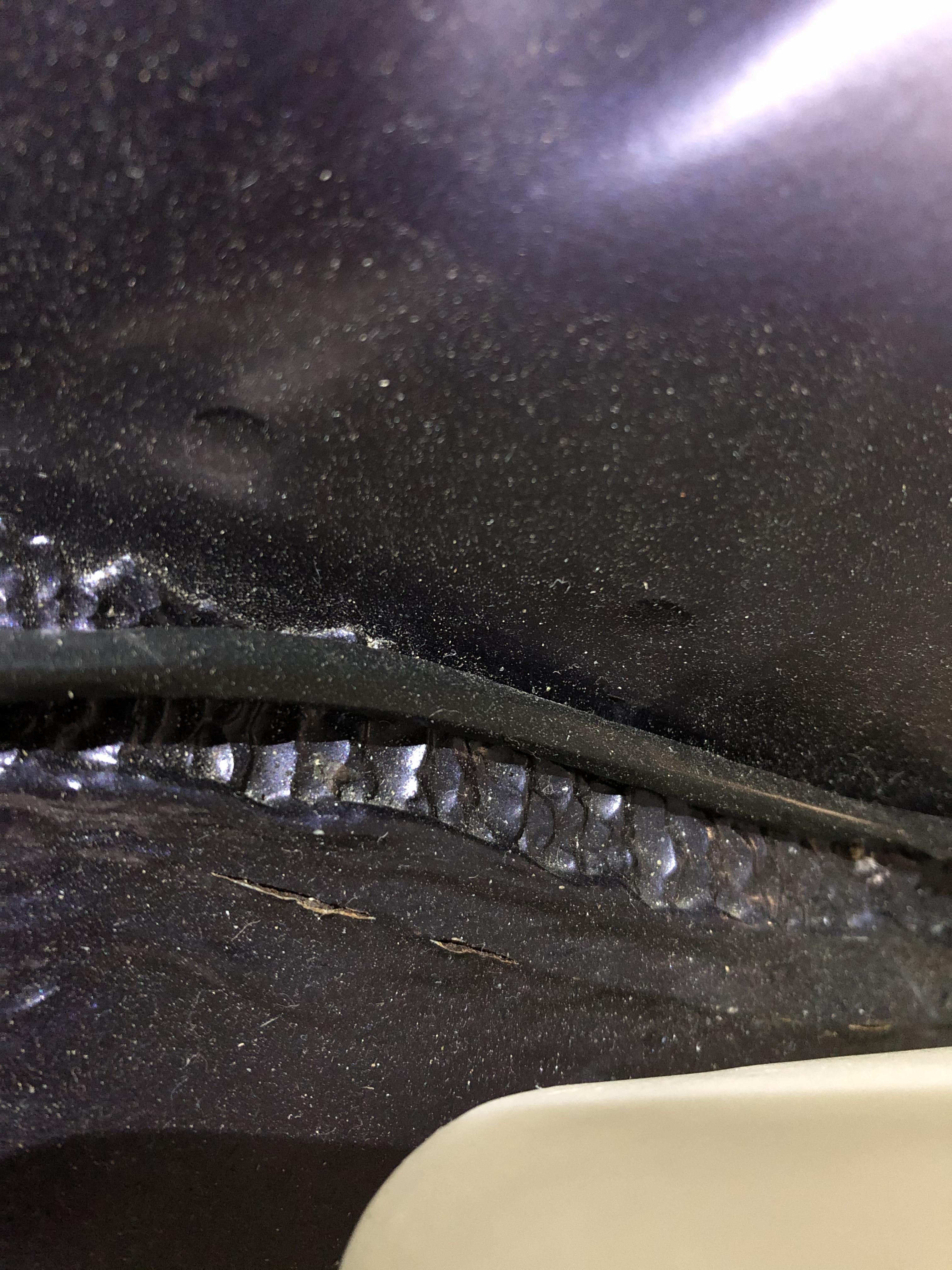

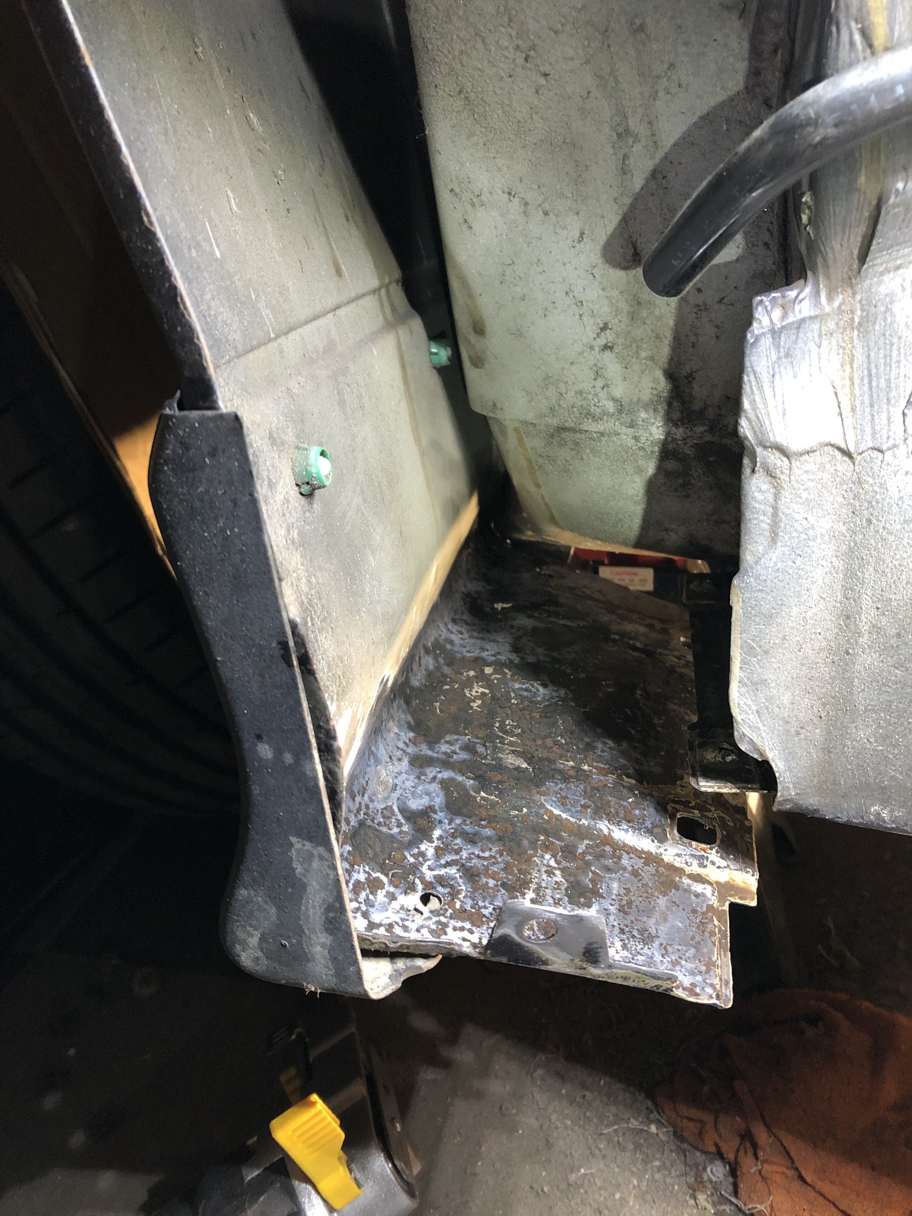

Bon j’ai un peu avancé pendant les congés

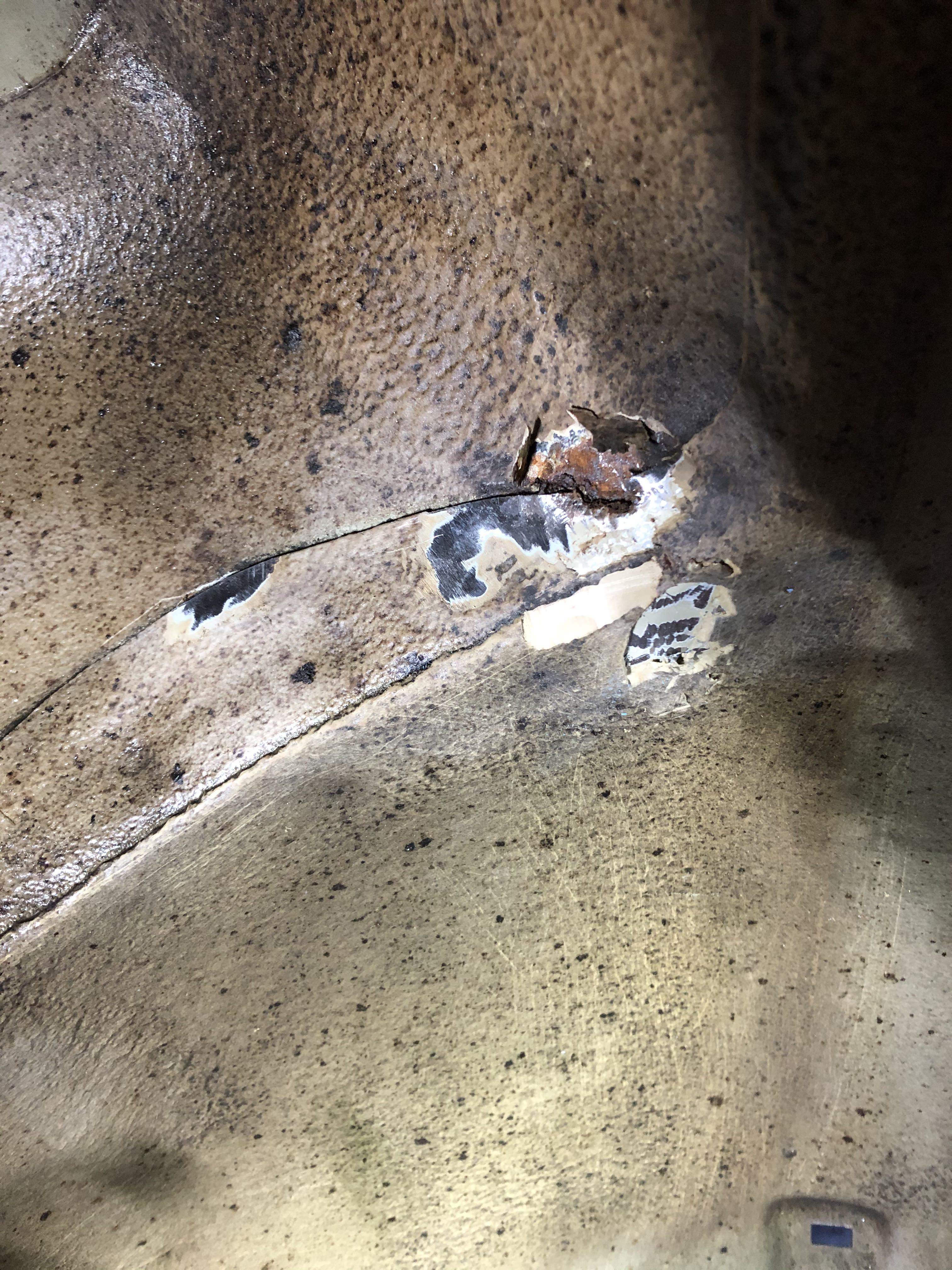

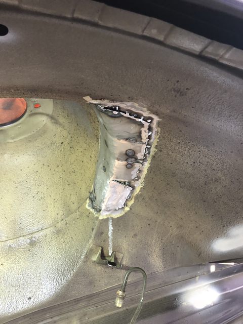

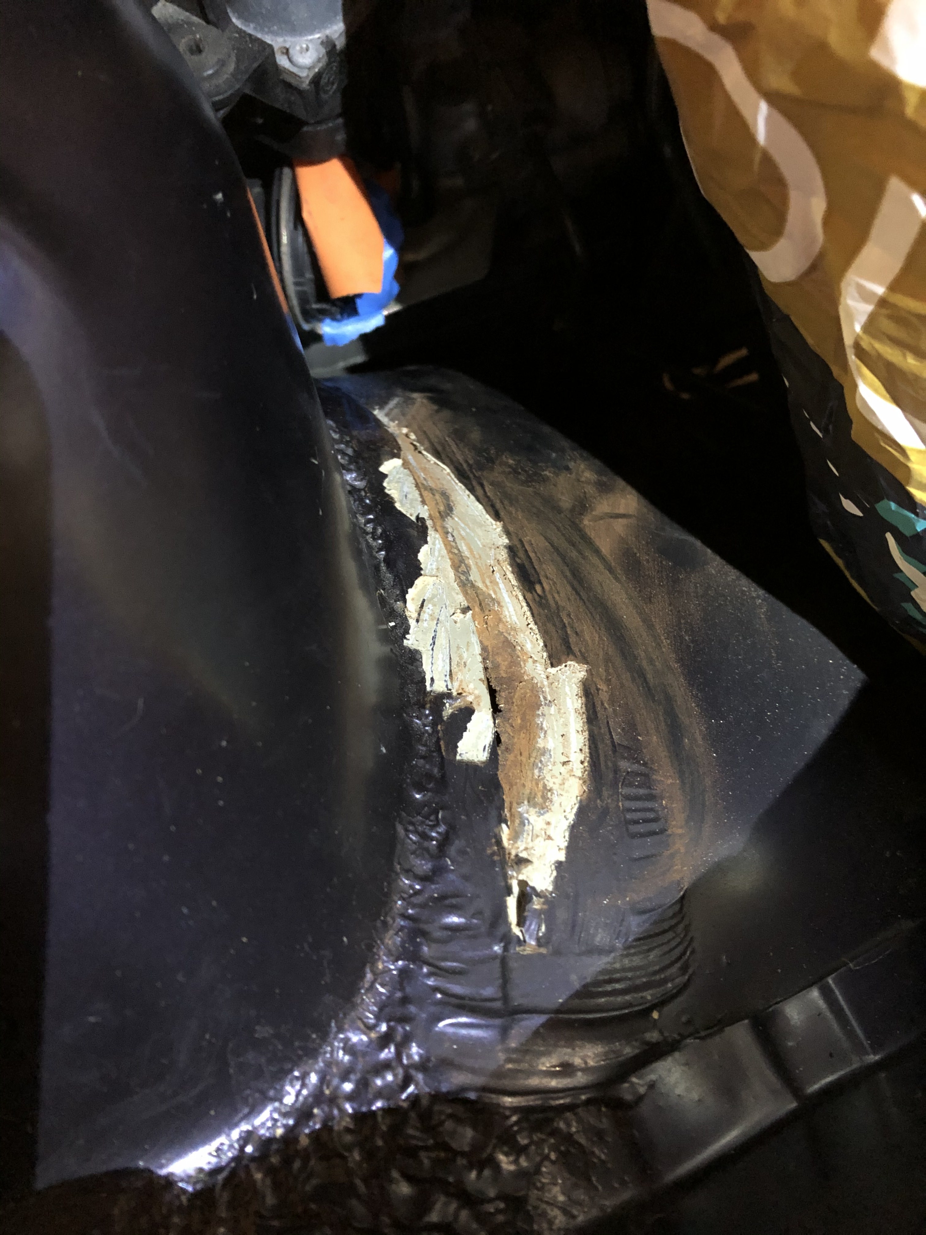

puis en passant sur côté passager j’ai eu un pressentiment 🧐
bingo La micro fissure dans le mastic.....😞
D6DC4CD6-A4BF-4142-8371-855B739C35CC.jpegDB565FFC-0FDE-49F5-ABD6-955D6699F98C.jpegAA21C0DA-3984-4F9A-B71E-2B336DC30953.jpeg8BE9438D-C78E-4C6B-8B6F-05A2171CD110.jpeg484DC3F7-0F35-4859-93EB-9F0E3D28B77D.jpeg91FBCBEA-506F-476B-940F-CB839249C2FC.jpegC5C99D33-8F7E-4FDE-9A02-B632CD917E82.jpeg

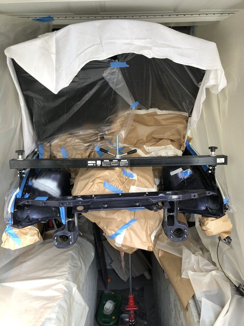

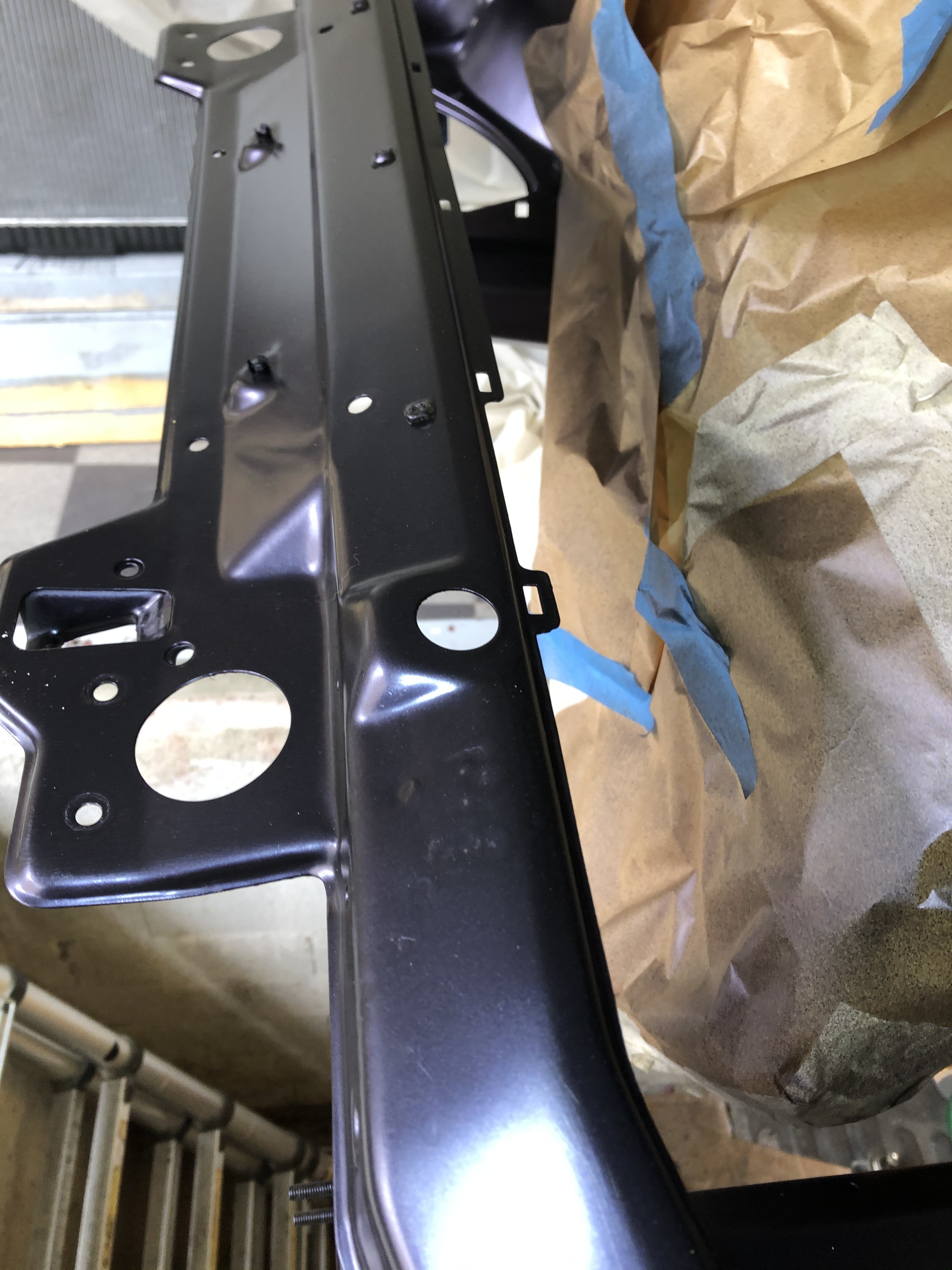

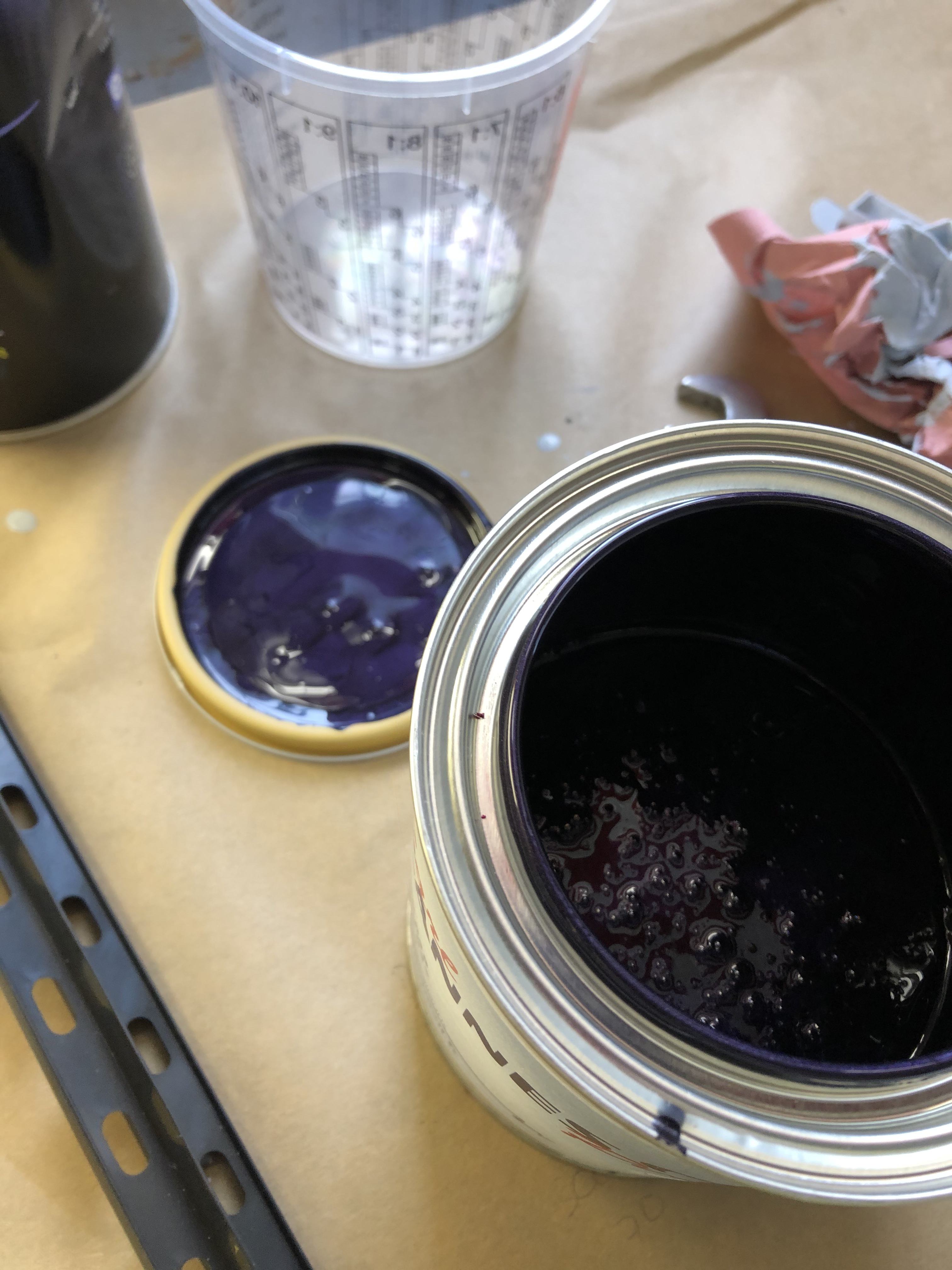

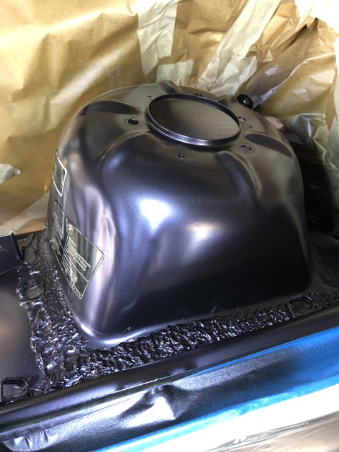

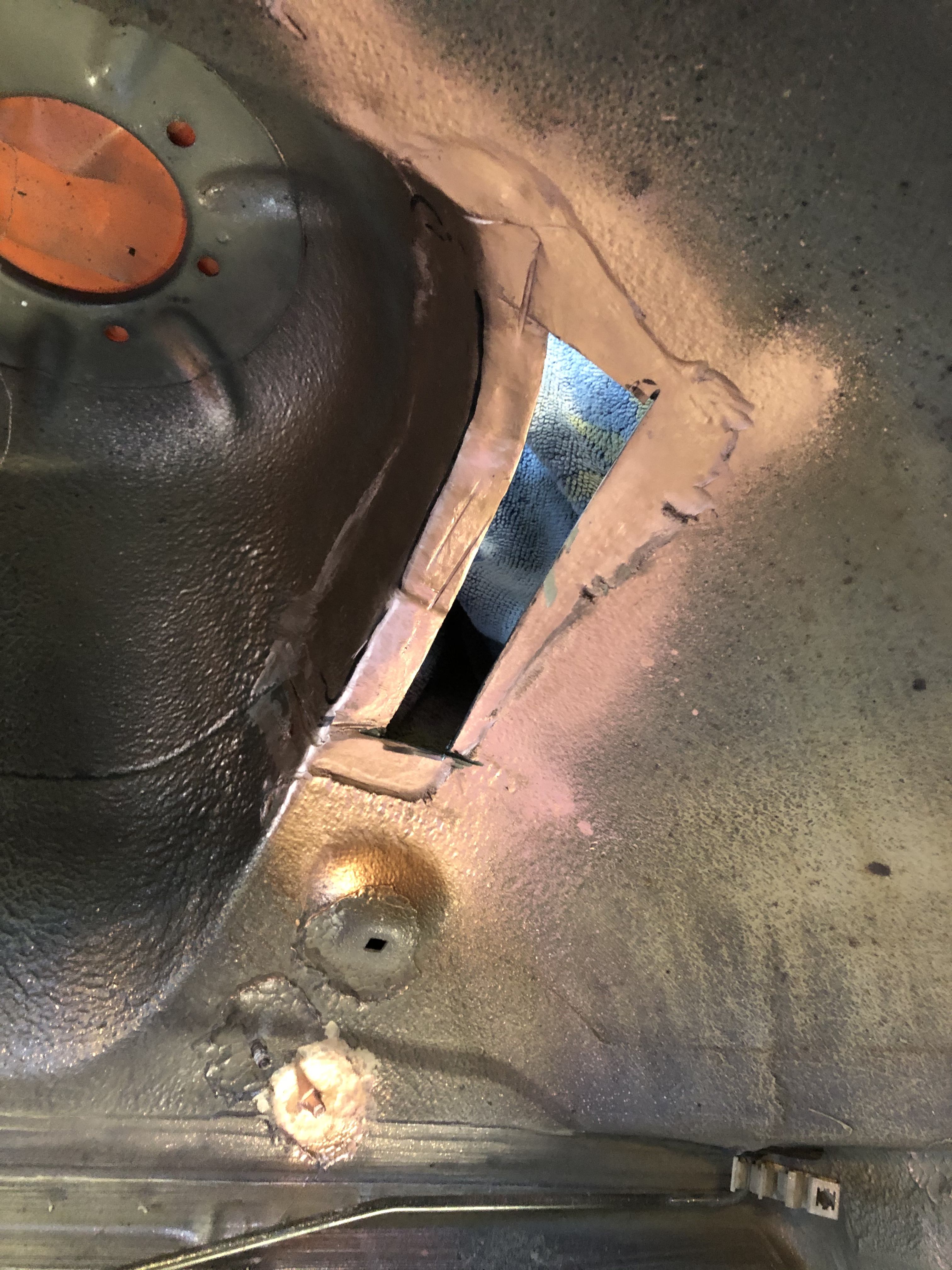

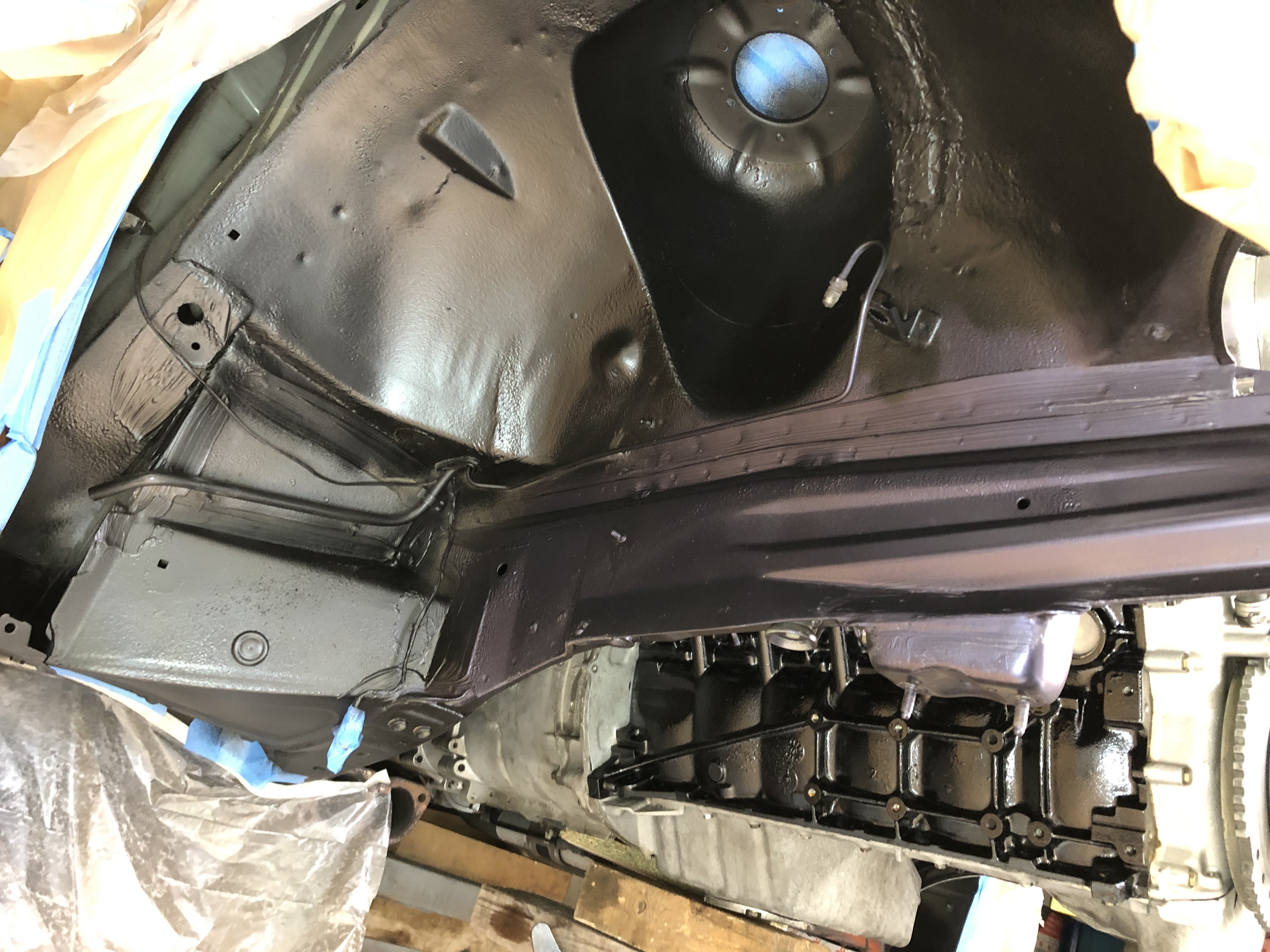

Donc plus le choix peinture partout!

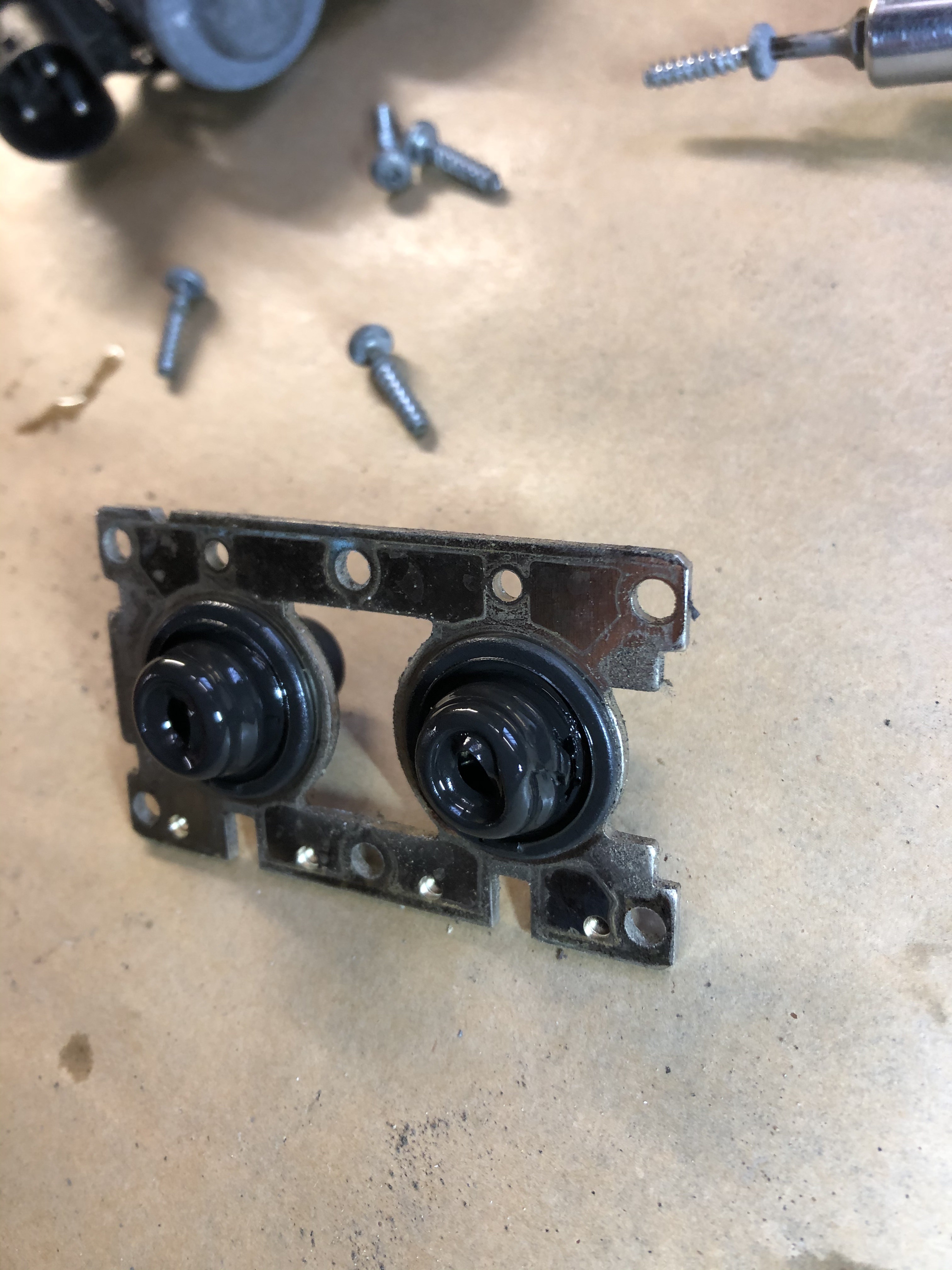

après démontage de tout le tout se qui gêne
47EF70C2-F444-4D4A-9A2F-5322DD1EC232.jpeg778225FE-C3A8-42F6-8851-54D8B153A59D.jpegD6F47C83-B161-4771-8A94-666B94E924D3.jpeg7FFE2F45-61F1-496E-8681-ADB10F780E84.jpegB209074B-210A-4AE6-BF4D-5CC36D694EFD.jpeg
Anti gravillon
en parallèle
J’ai un peu copié @M3Olive78
DE28A6FF-FD64-47D9-A395-99D9AB9F8024.jpeg01DA75B4-EFA9-401B-89FB-7ED42FE4AA90.jpegD8E5DB93-0237-490C-A794-0742E0730058.jpeg

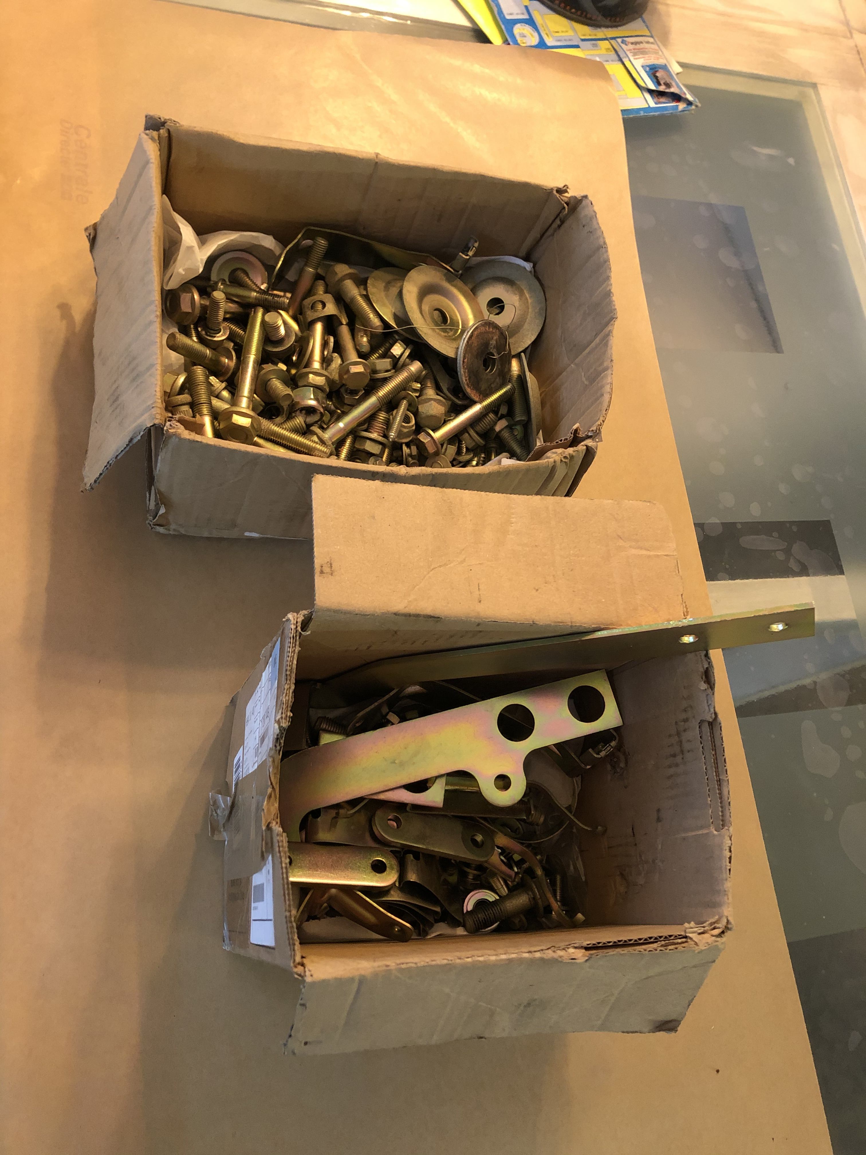

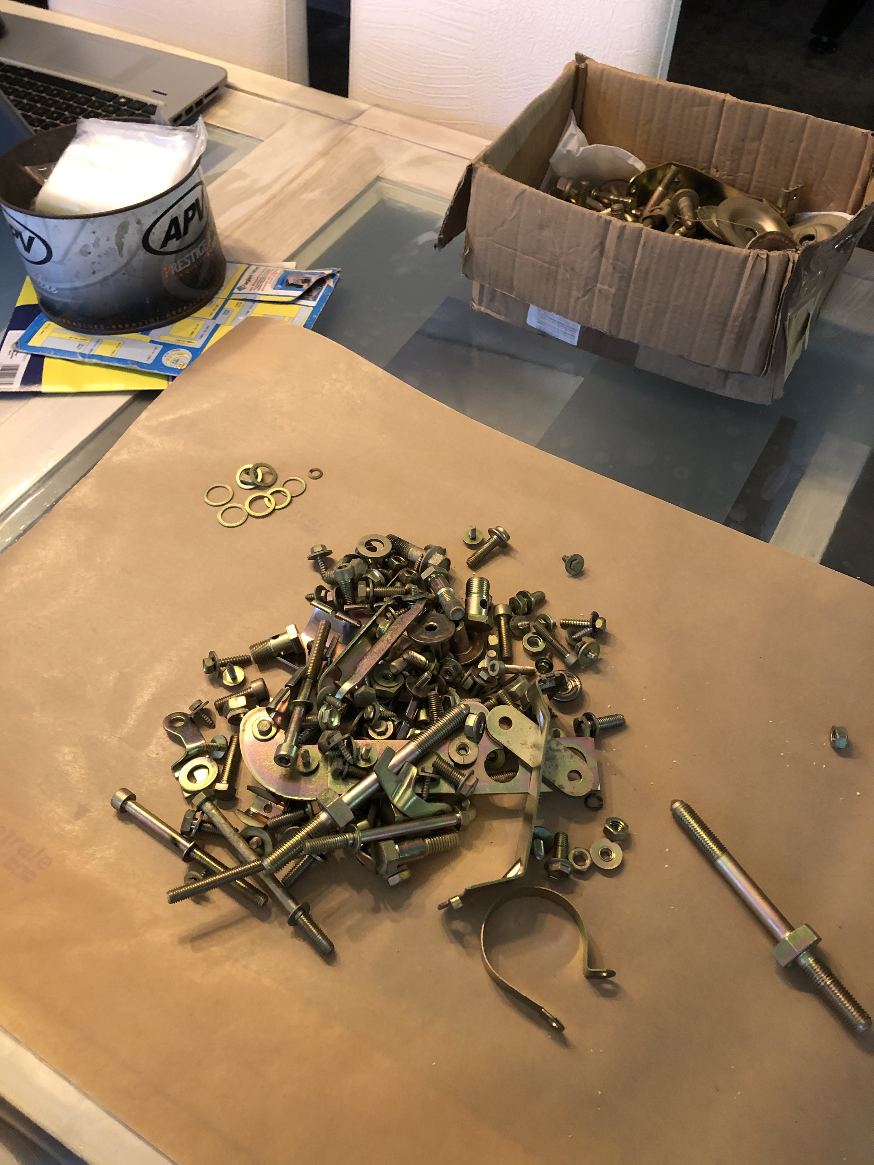

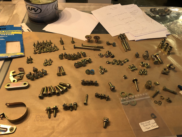

Dégraissage/ sablage /époxy de pas mal de Choses
a changer
Joint électrovanne de chauffage ( merci @Fredovitchpour l’info)
une durite de climatisation à trouver car percée

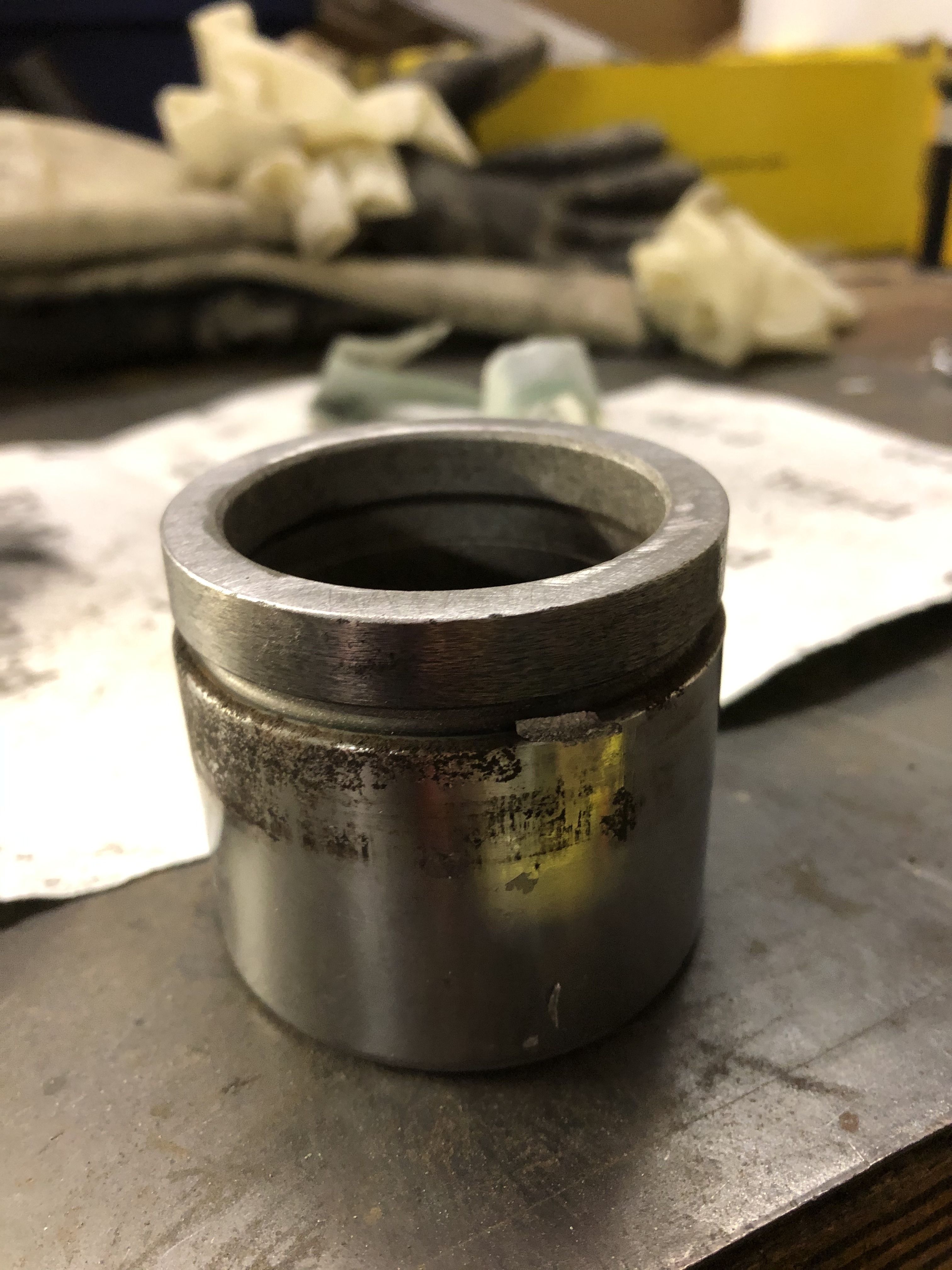

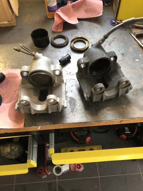

un piston de frein grippé remplacé par un ancien de la Dakar rénové
voila ca représente un bon paquet d’heures de taf...

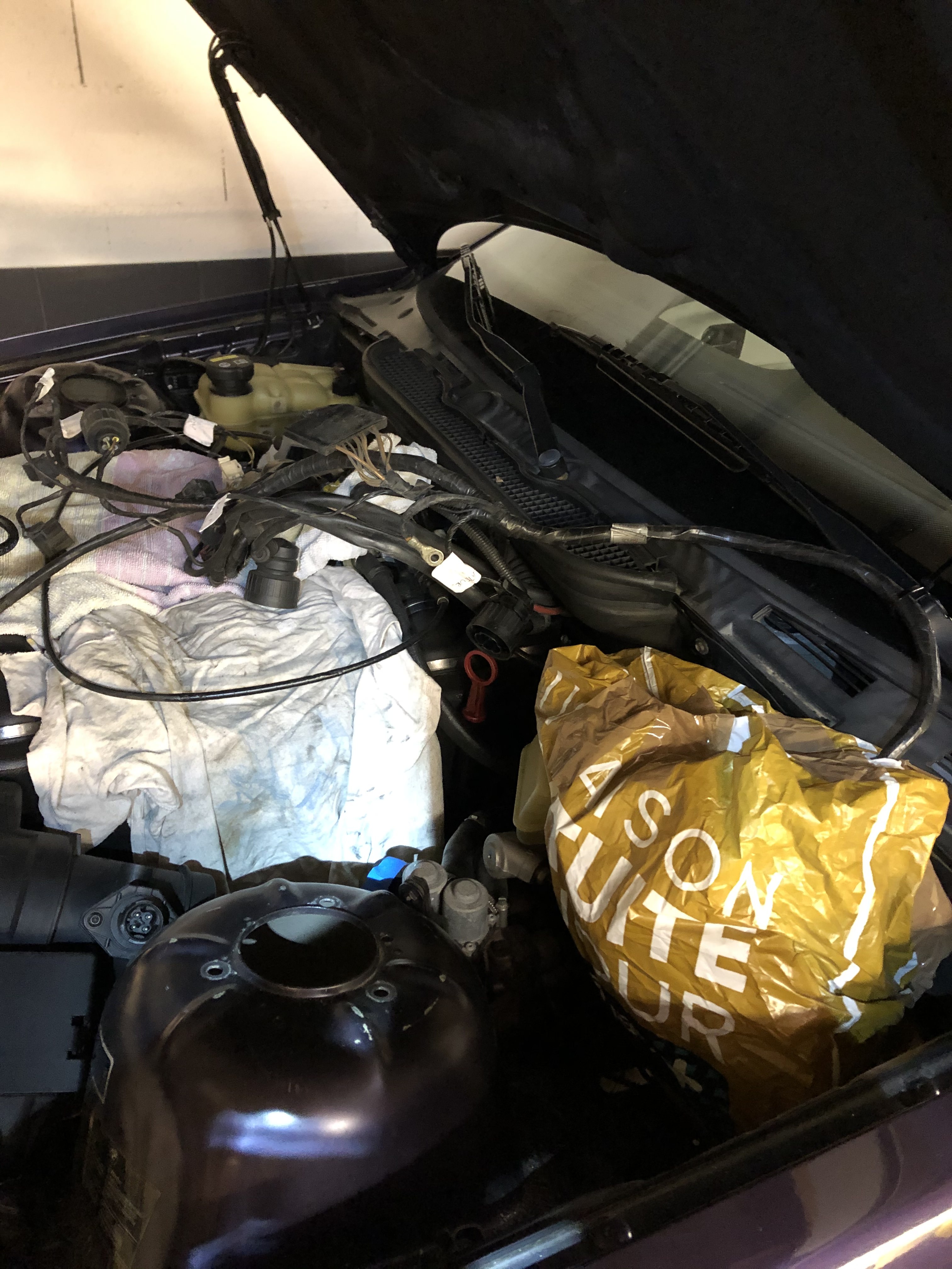

je commence le remontage....
le boite à fusible c’est fait
j’espère qu’au premier tour de clé tout ira bien

Le nettoyage du moteur mérite aussi d'être souligné. Il fait plus neuf que neuf pour ses 350 000 km :nickel:
Pour un mec qui dit être amateur et qui en arrive là aujourd'hui je tire mon chapeau et j'encourage ta folie 😍
Je suis aussi passé par la case peinture du compartiment moteur sur ma E36 (avec bloc dehors) et bien qu'étant un puriste de l'origine, j'ai cédé aux appels d'une peinture + vernis. D'une part Parce que ça claque quand même bien quand on ouvre le capot, aussi Parce que je me suis dit que ca serait + commode pour l'entretien (le vernis lisse accrochant moins la saleté que le matte "rugueux") et ca fait un peu + cossu.
Bon elle serait restée matte que ça m'aurait pas empêché de dormir non plus.
En tout cas le travail est superbe et complet, la visserie bichromatee me fait même effet qu'une rivière de diamants ^^
