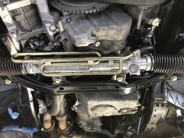

Bon le remontage continu mais lentement 😕
réfection de la crémaillère + flector
A3533E37-C4AC-4ED7-A342-F1EEA0E031A8.jpegD60C6B1A-00D4-4A3C-A371-9F19203ADBBB.jpeg9F859050-514B-457A-98B5-4D80F1C44C52.jpeg0BEC4DFE-AB7E-47BC-87D8-283C62B2A6DC.jpeg
durite de climatisation perceé et réparée par une boîte qui refait les durites hydrauliques ..60€ contre 250 chez BMW😊
compresseur climatisation neuf malgré qu’il ait un coup sur le coupleur( j’espère que ça ne nuira pas au fonctionnement 😕)....condenseur ,rad huile
76D46ED7-5C0F-4CDC-98E3-306E8E39D1DC.jpegFC774A4A-2B77-40B8-94F5-0701097FA678.jpegAD76977D-E6BE-4ED7-9280-E3AC79D52E1E.jpegB7D5F973-B329-4C94-A1F0-0AA98F5365D6.jpeg9AEE1B6A-98A3-4A34-9FFB-82A2F478BD99.jpeg
Puis berceau crémaillère et train avant
B21193F2-0FB4-4B08-82EE-335590ED293D.jpeg8CE2FFE6-C662-44CA-8A12-D4555B88ED3E.jpeg26EB614E-460C-46F5-A08A-E9D655787B9C.jpeg9FE80907-7618-45A5-BC69-66CBE3C36141.jpeg029AB23B-B86C-4BB0-B9BA-BE0AB05BB607.jpeg45C9250B-8909-446C-86FD-A16AA601725A.jpegAEEC58C6-A262-4D16-B701-ABA3A70A7235.jpeg
Réparation Durite rigide de frein
Et oui....lentement... car il faut bien aussi profiter de la neige et du ciel bleu😎....avant d’être confiné...dans le garage😜!!!

Bravo pour ton travail, très propre.
je me permet juste une remarque qui a son importance: les portées entre l’étrier et le pivot ne doivent pas être peints. Risque de desserrage car la peinture s’écrase au serrage et les portées sont usinés pour la précision d’alignement de l’étrier, ce qui peut être moins bon avec la peinture.
Cela n’enlève rien à la grosse remise au propre que tu fais, avec beaucoup de soin.

il y a 15 minutes, M3Olive78 a dit :
Euh ....ok j’en prend note je vais poncer😉
mais merci pour la remarque positive !

Point négatif
le hic je n’ai pas pu rouler car la direction est dure comme un camion des années 50.
je pensais qu’il n’y avait pas assez de liquide ....mais non appoint refait ça n’a pas l’air d’être ça.
le pschhhht horrible fin de course droite et gauche ne se fait pas????😕
j’ai pas de fuite ....
donc pas trop d’idée j’ai du faire une connerie mais quoi?? @ACS3 t’en pense quoi?
je ne sais pas je ne suis pas madame Irma ...
remplir faire tourner le moteur et butée à butée pour purger ...
