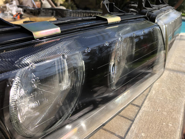

donc voila j'ai vite été faire un tour, car la nuit approchait et j'avais zappé que les vieux phares n'avaient plus d'ampoules.
....bon il va falloir un para....mais la voiture s'est bien comportée et est plus souple comme je le souhaitais. Reste a rouler un peu plus et tout vérifier /remonter correctement.

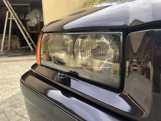

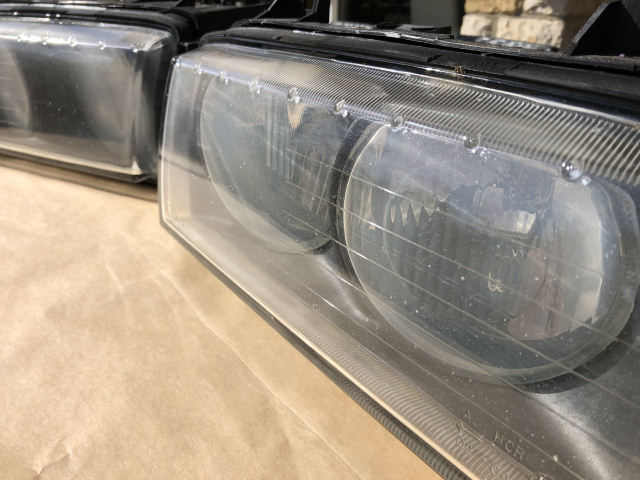

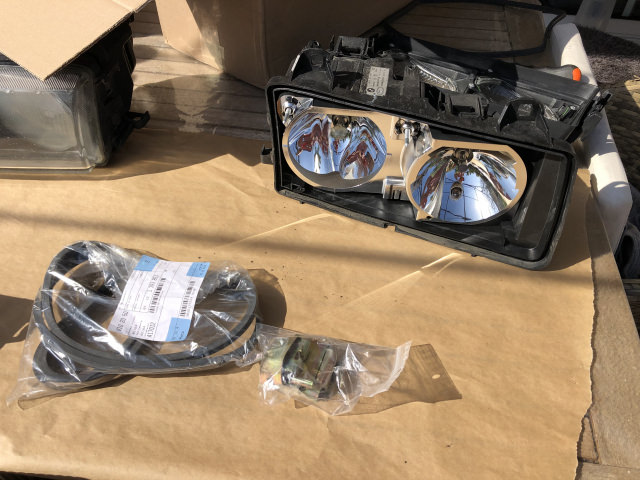

bon ça y est....l'objectif lune est totalement remontée
vitres de phare neuves pour terminer et quelques détails cosmétiques
1 Para et en 2 jours 350km.......j'ai eu le temps de l'essayer.
Point positifs:
tout fonctionne malgré mon intervention dans la boite a fusible....ouf
aucune perte d'huile , ni de chauffe.
le fait d'avoir changé la boite et remis le sélecteur origine c'est un plaisir de plus avoir cette 3 qui revenait au point mort 😁
La caisse est plus souple et heureusement ....mais a voir si je peux pas encore trouver un meilleur compromis.....🤔
points négatifs
legeres vibrations et bourdonnement et après  verif .....je pense que c'est les pneus
les pneus sont neufs 500km en comptant hier mais .....il  sont resté trop longtemps sans bouger et donc ont un plat 🥺( surtout les AV....paradoxalement ils avaient été démontés pour l'intervention????....) .
j'avais changer l'ensemble joint électrovanne de chauffage mais bon quand j'ai eu les joints ( différents de l'origine ) en main j'étais pas sûr du résultat, et bingo çà n'a rien changé et la voiture a toujours tendance a expulser de l'air chaud dans l'habitacle..
vous allez me dire pas grave on est pas en été ....et bien hier 30°c dans la voiture restée en plein soleil.....je m'en serais passé!!!
bilan de l'intervention: POSITIF
prochain trucs: charger la climatisation , voir pour l’électrovanne et les pneus.
