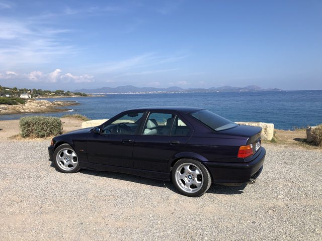

allez .....un 02 octobre vers st Maxime.....26°😅
Belle 🤩
