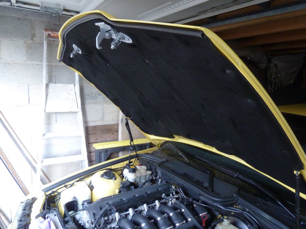

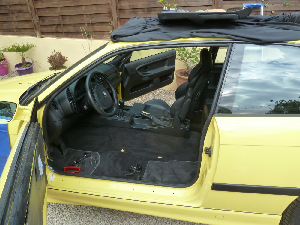

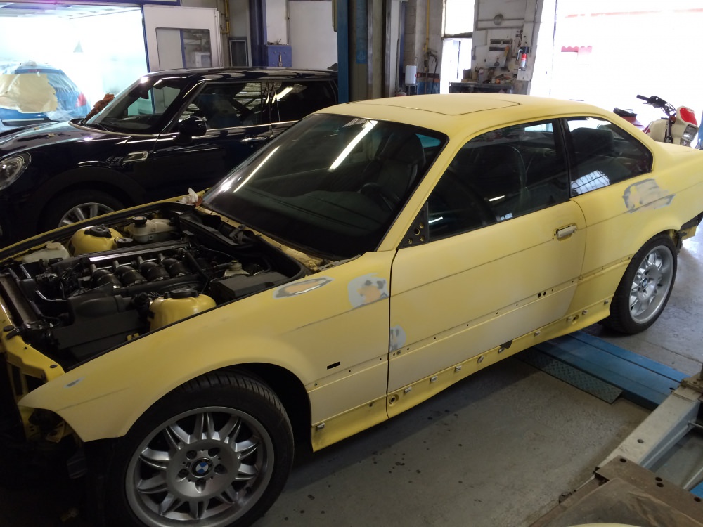

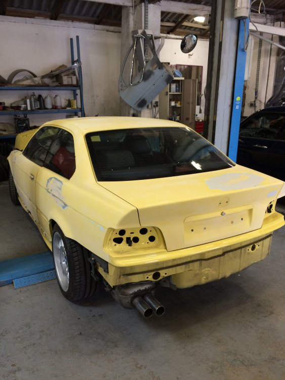

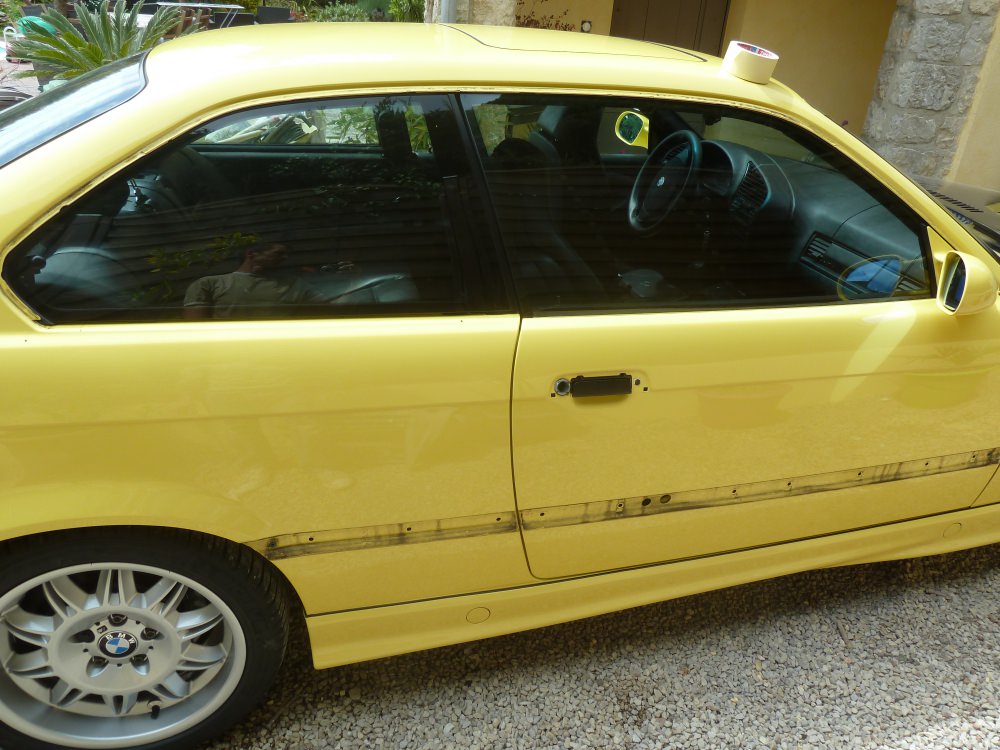

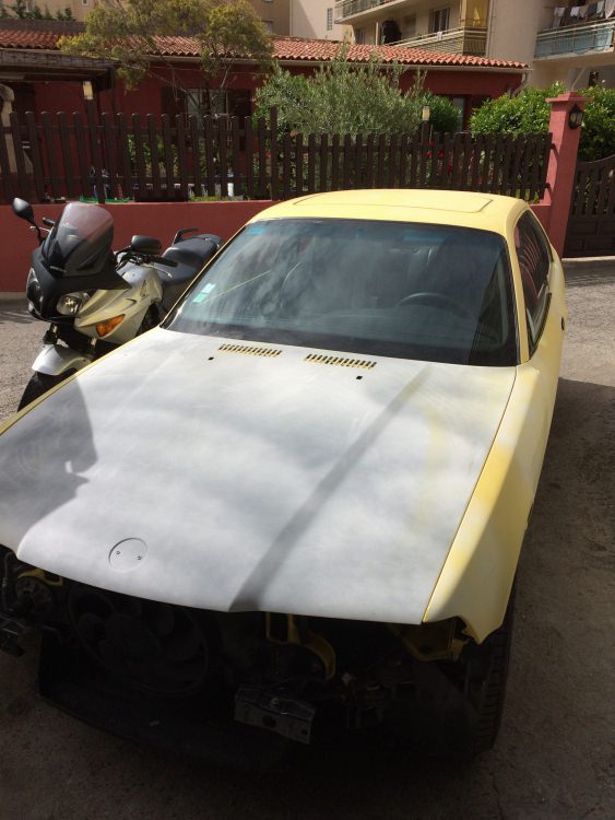

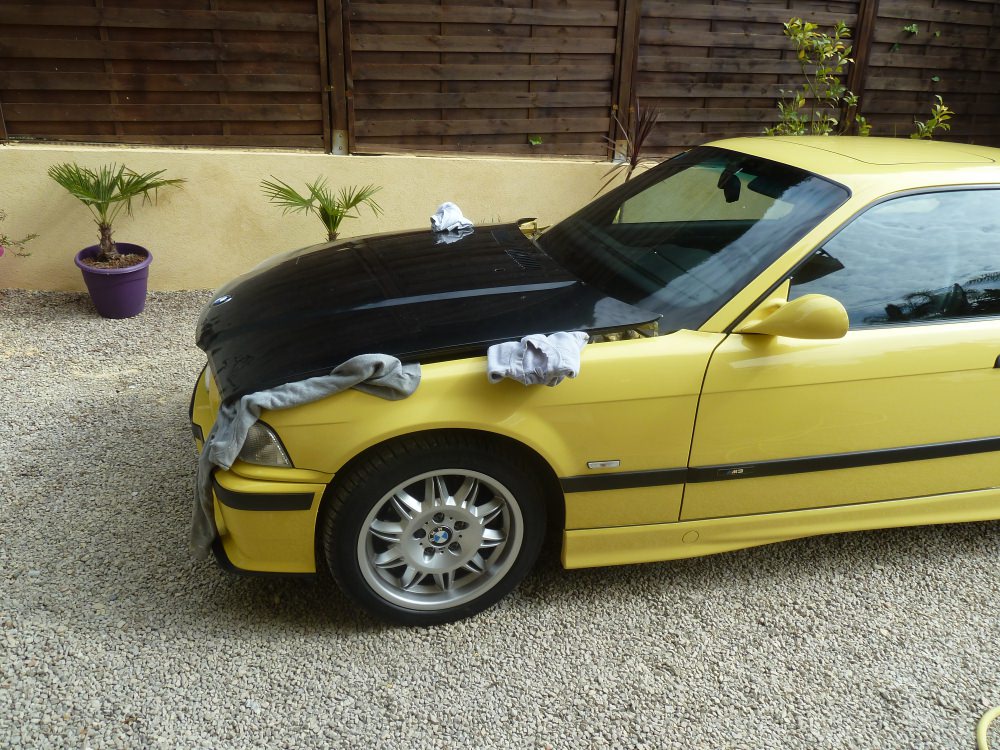

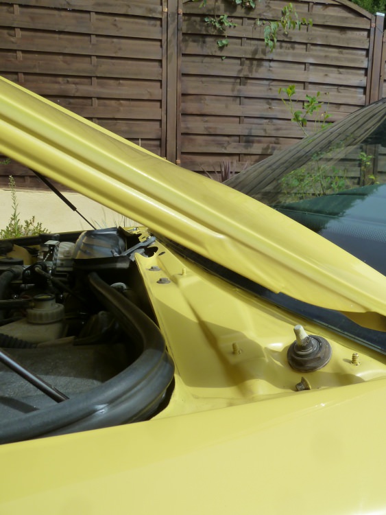

donc aujourd'hui démontage de divers éléments pour faciliter le boulot du carrossier
- remplacement du capot par un eom  car l'autre j'avais un doute
- suppression de tous les joints du shadow line
- ttes les baguettes / enjoliveur de poignée

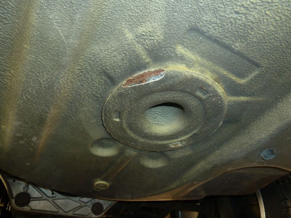

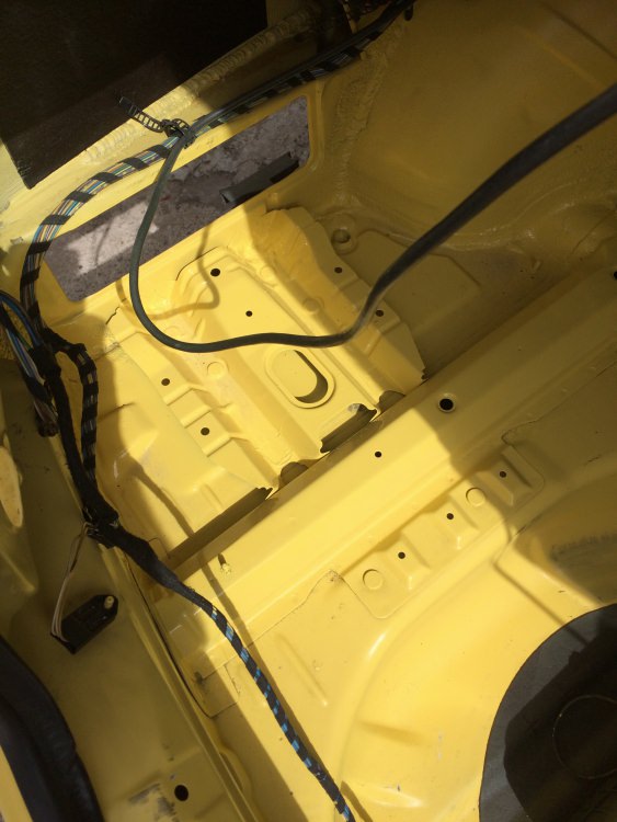

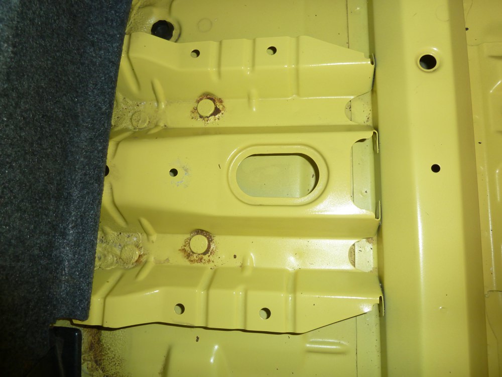

- je me suis aperçu que j'ai 2 pts de rouille dans le coffre je vais voir si il peut les traiter également :ph34r:

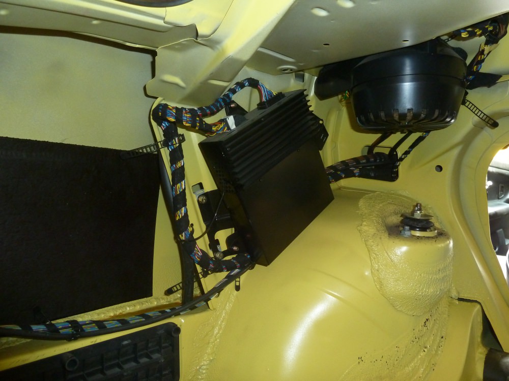

et quand j'ai démonté les moquettes il y avait un espèce d'ampli,  c'est peut être le cas, vos avis?

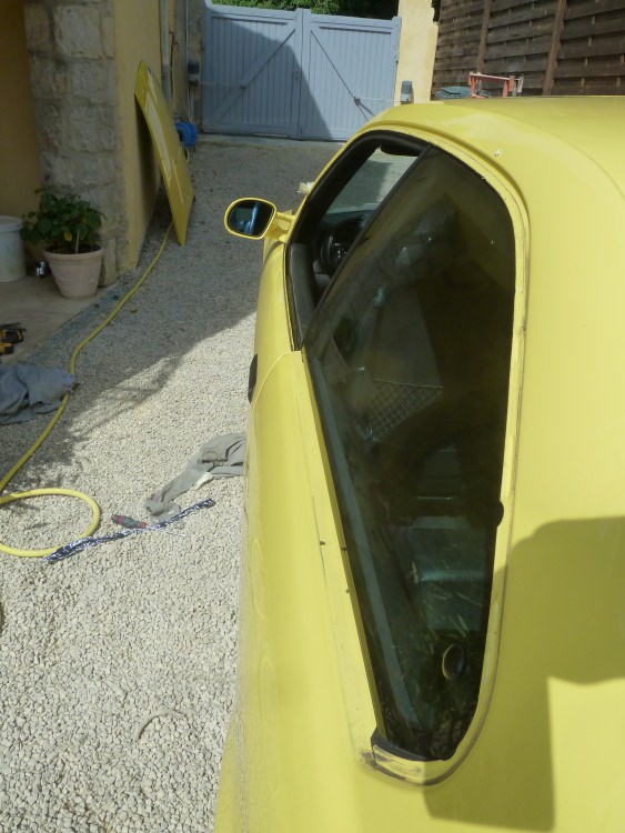

pouvez vous me confirmer que les joints de pare brise et lunette sont collés en même temps que le vitrage?
sont mortes les coupelles d'amorto ar lool

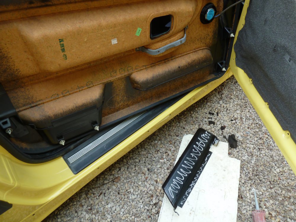

à titre indicatif le joint des poignées de porte est indissociable du cache ... ça vaut 20e , faut mettre du neuf ...
il y a 10 minutes, ACS3 a dit :
t'inquiètes je les ai enlevées ET elles sont neuves

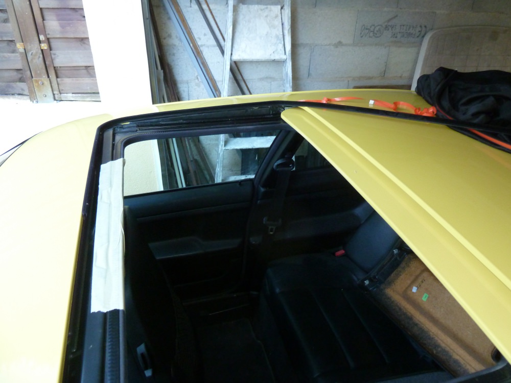

 les joint de pares brise sont collés en même temps
Tu va le conserver le joint du toit ouvrant?
(J'en avais mis un neuf trop chiant à maroufler)
sais pas j'ai completement zappé le toit ouvrant....:ph34r:
verrai le moment venu......

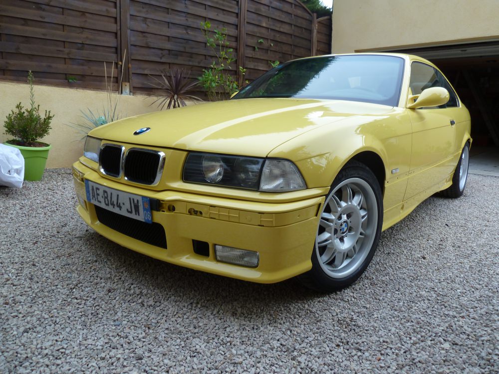

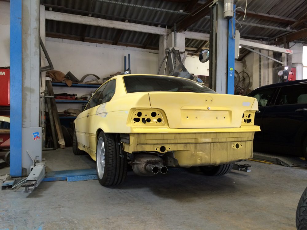

je suis vraiment a la bourre niveau photos....donc pour nos 4 ans de vie commune je lui doit bien cela: mettre son profil a jour !!!

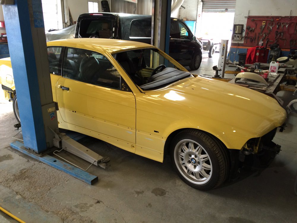

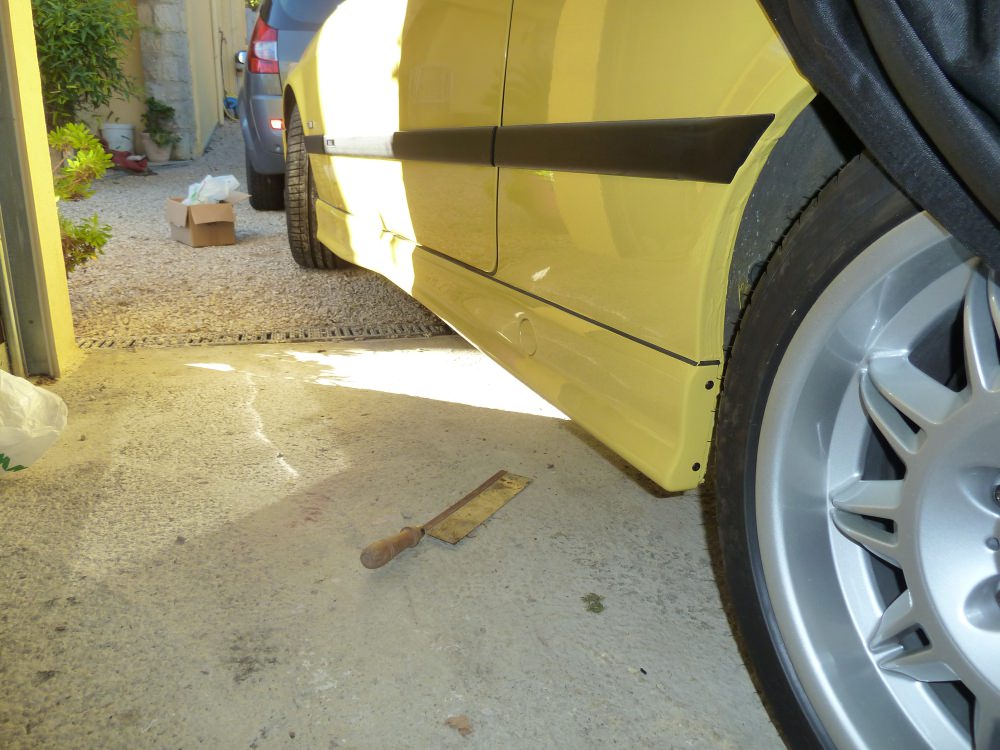

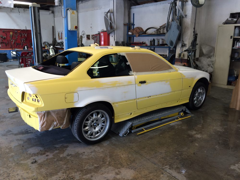

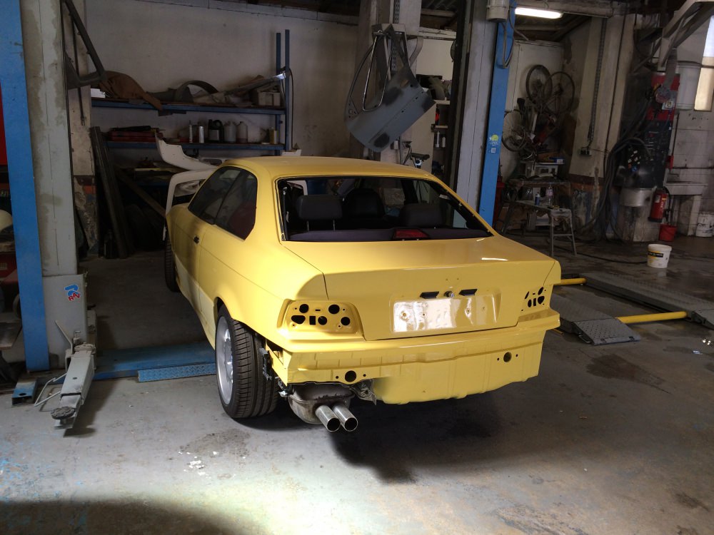

donc juin-juillet : peinture
IMG_0596.JPGIMG_0597.JPGIMG_0599.JPGIMG_0611.JPGIMG_0668.JPGIMG_0701.JPGIMG_0615.JPGIMG_0703.JPG
et la voila de retour a la maison: toute pimpante mais très beurk a l'intérieur et compartiment moteur :-(

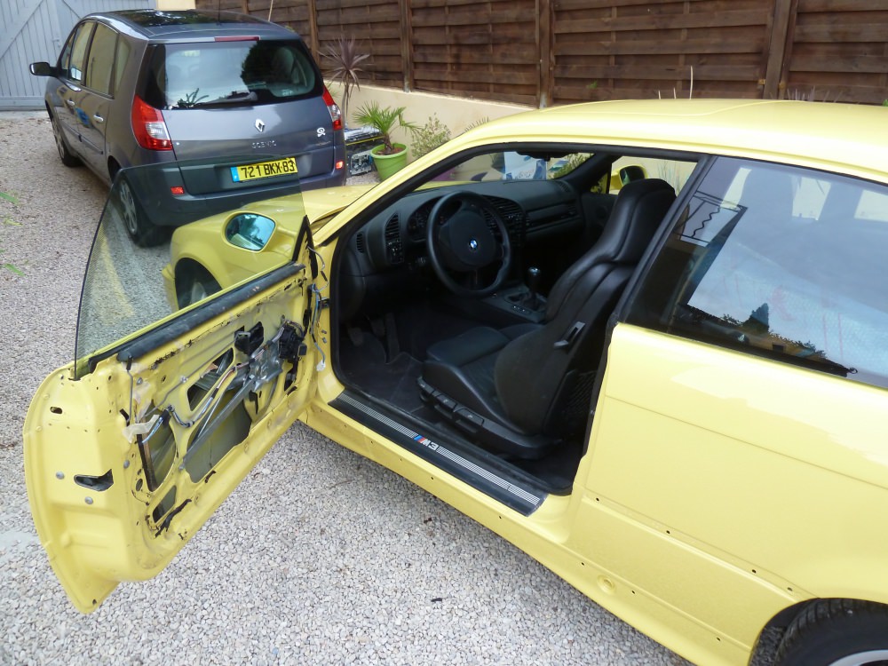

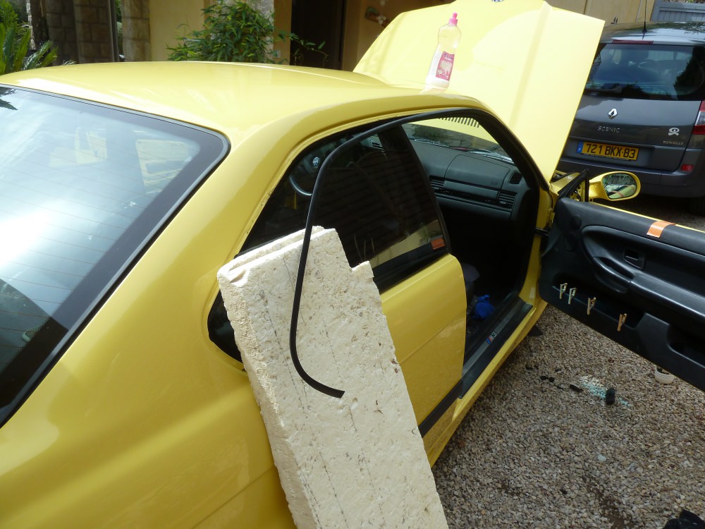

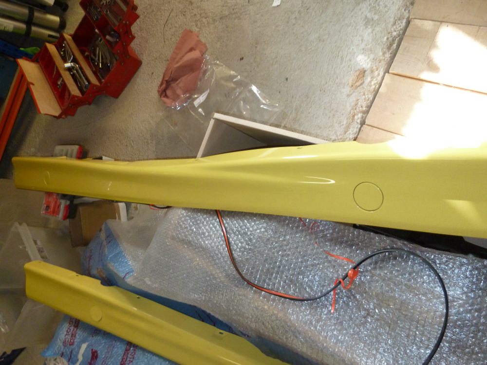

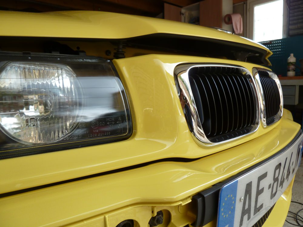

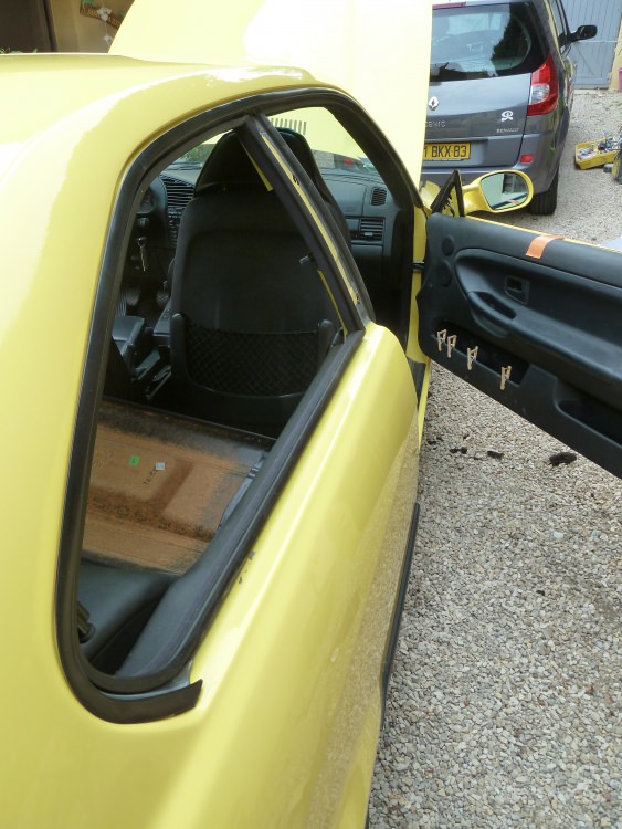

Septembre - décembre c'est parti : on nettoie, on remonte

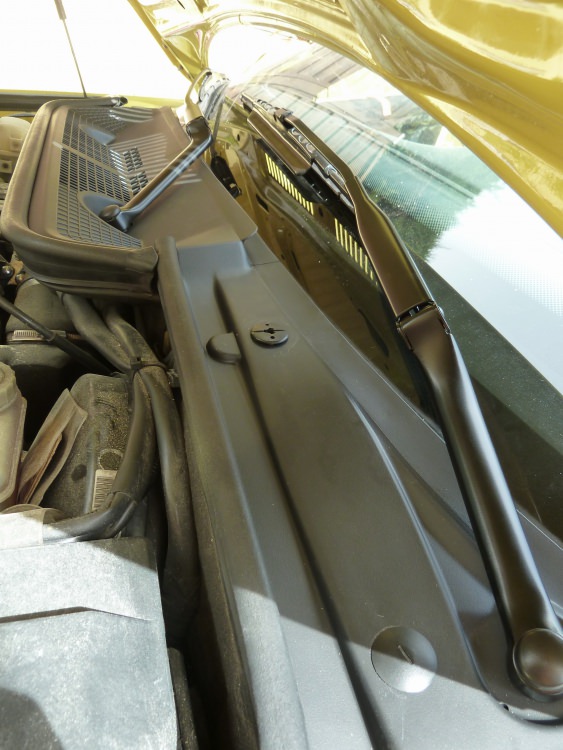

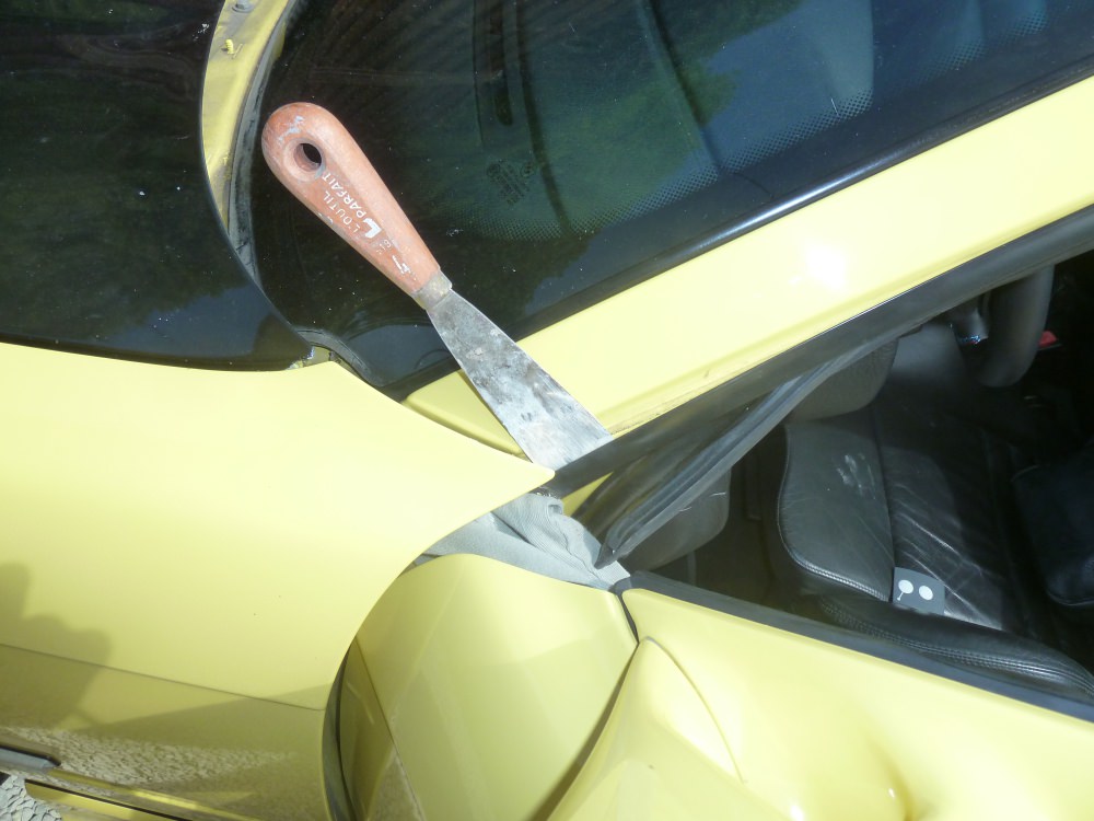

baie pare brise neuve - bras d'essuie glace neuf ( je les avais rayé en les enlevant )
Repose garniture portière passager
Repose shadow line TTbe donc pas changé mais tous les autres joint extérieurs et enjoliveurs son neufs

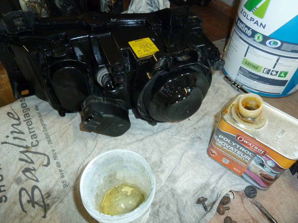

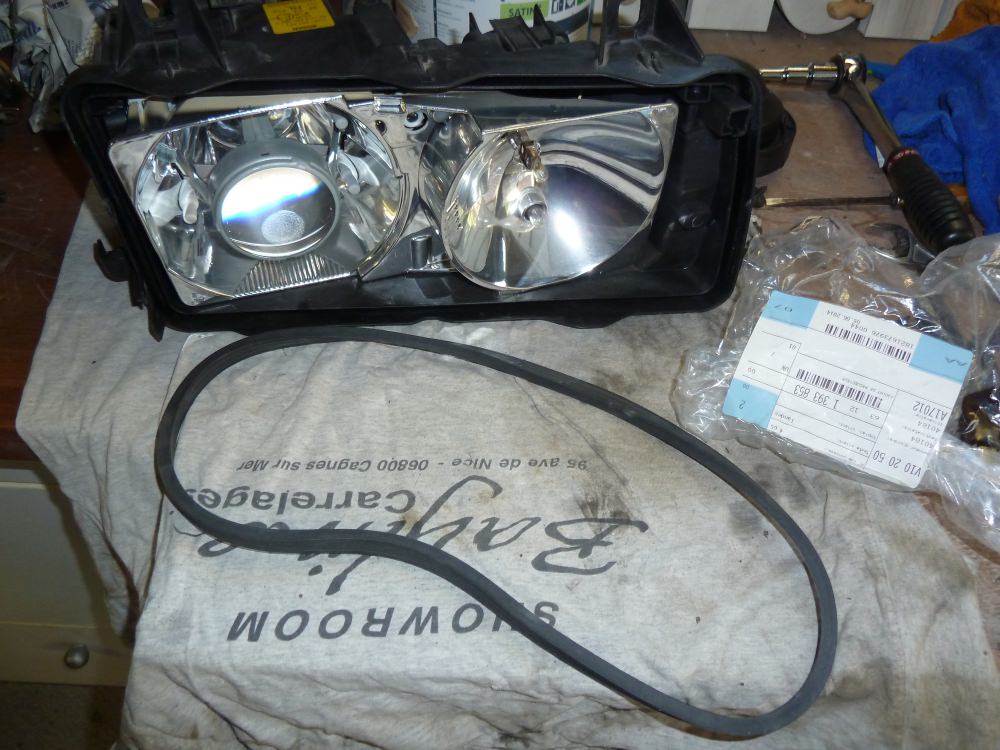

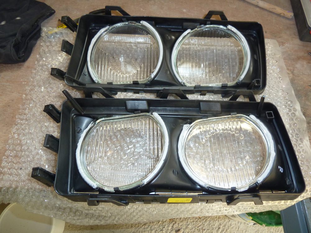

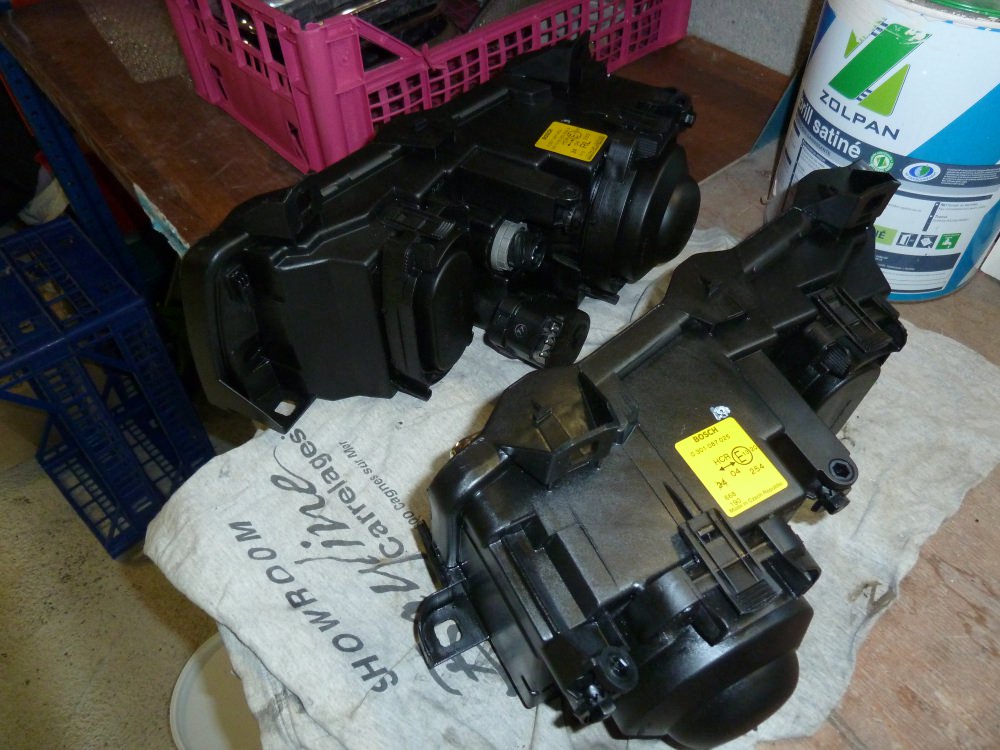

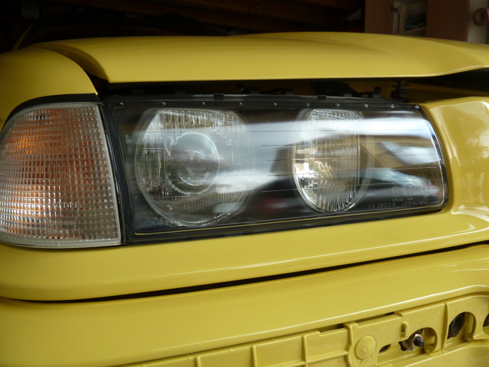

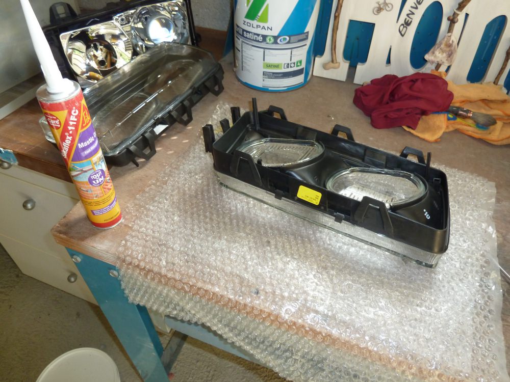

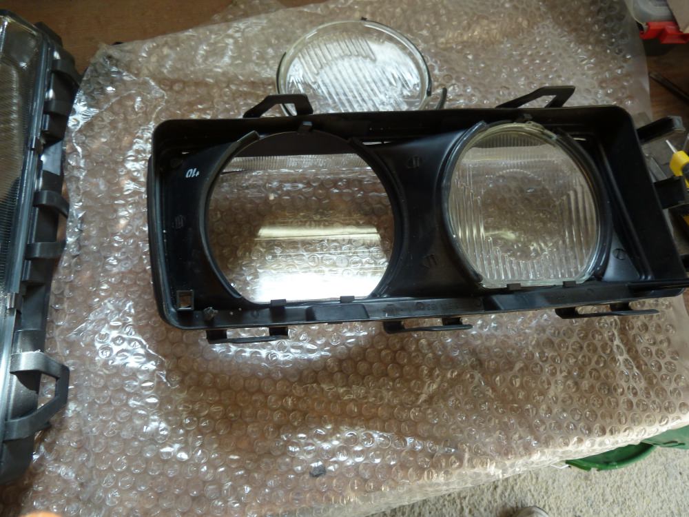

remplacement par du neuf: cligno /vitres phares/ bloc complet av Gauche trouvé sur LBC a qqun qui sait pas ce qu'il vend ....
vitre et joint neuf pour le droit et nettoyage
haricots et sigles neuf

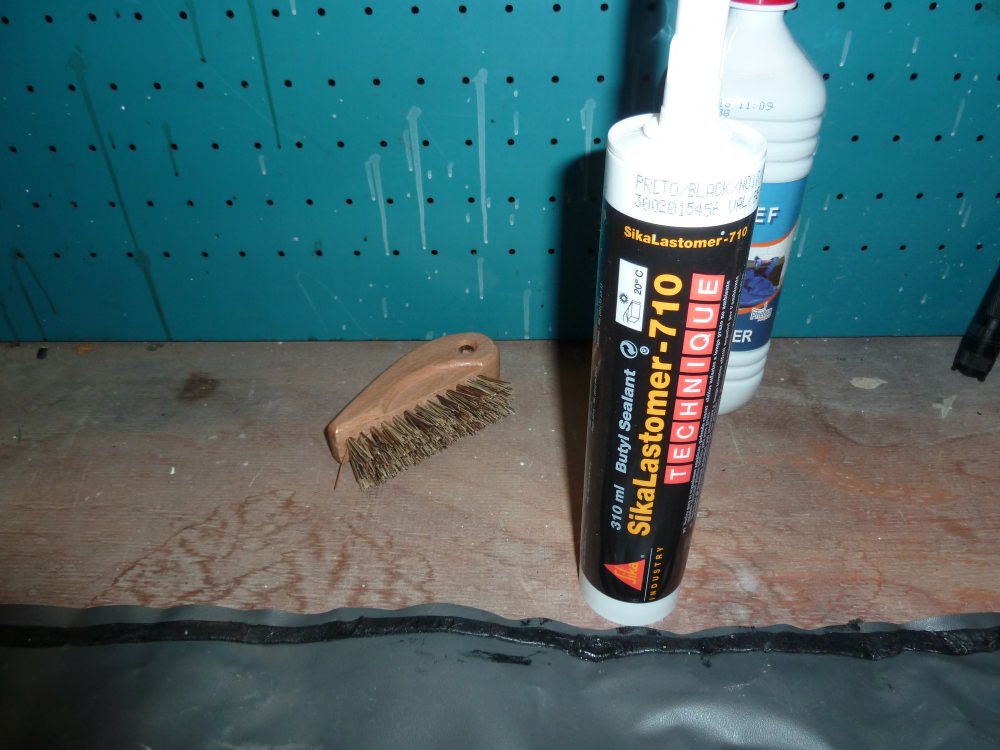

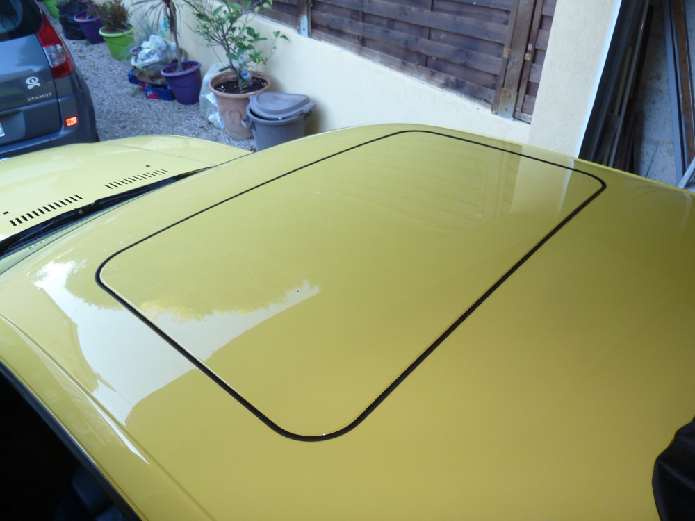

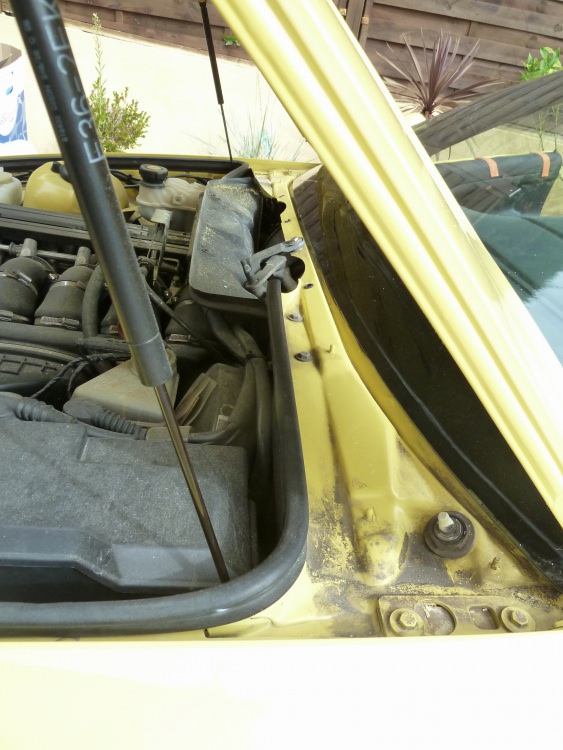

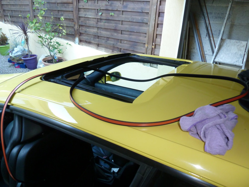

Joint toit ouvrant
joint bas de caisse + clips /douille neuf

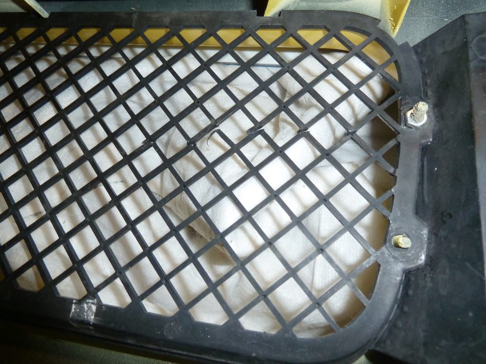

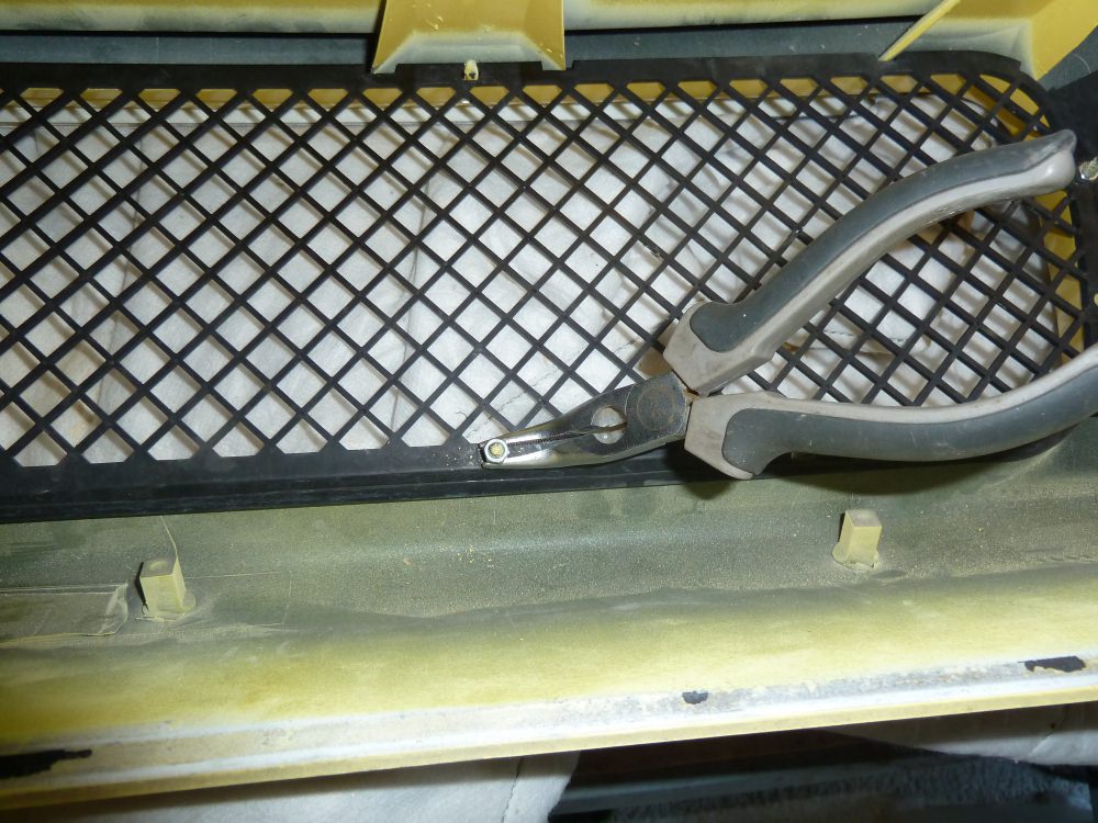

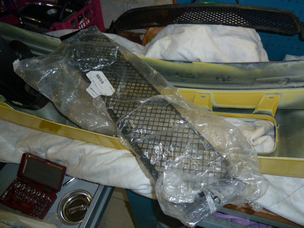

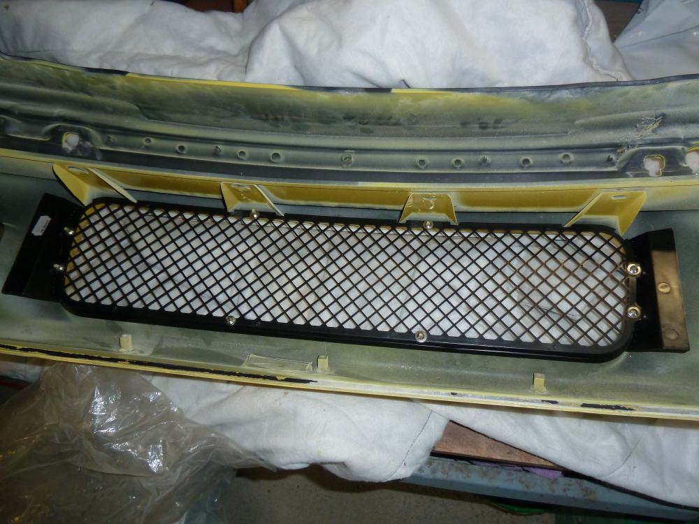

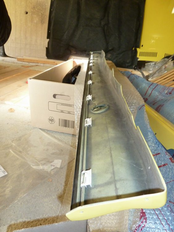

grille de spoiler légèrement cassée donc hop on change

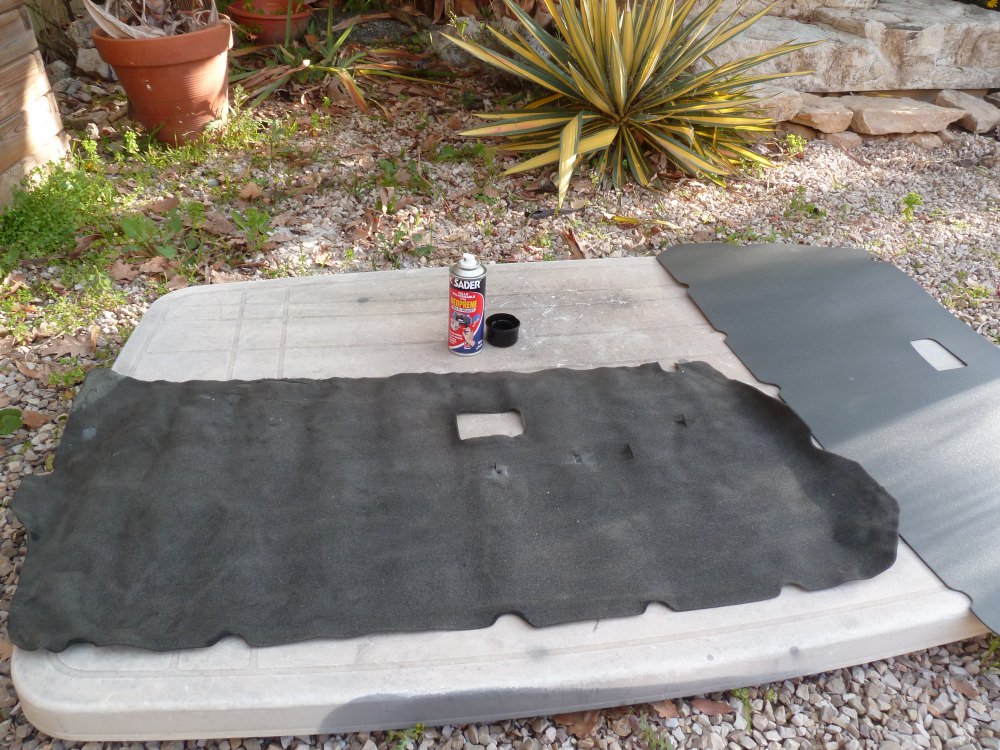

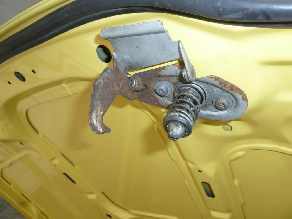

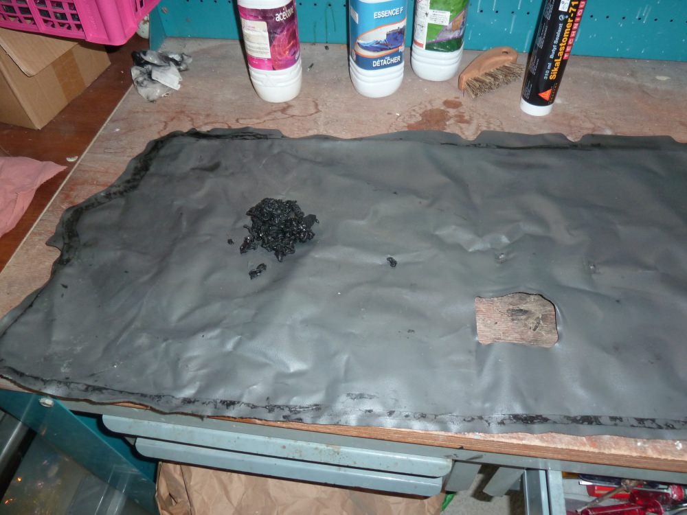

isolant et attache capot

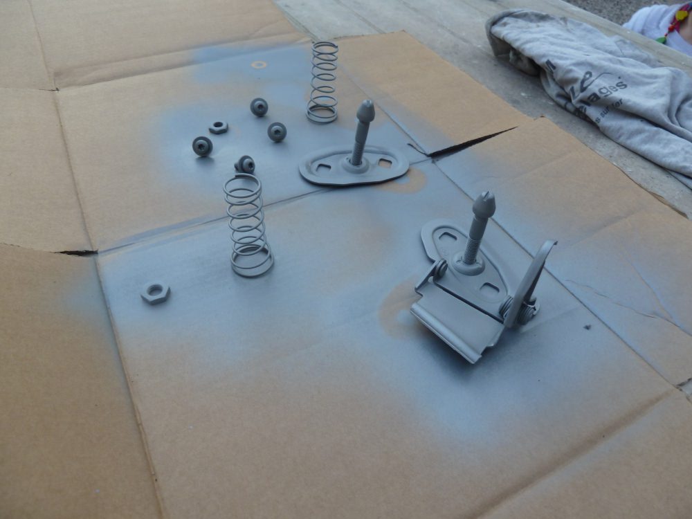

ponçage et galvanisation a froid

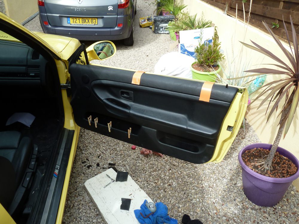

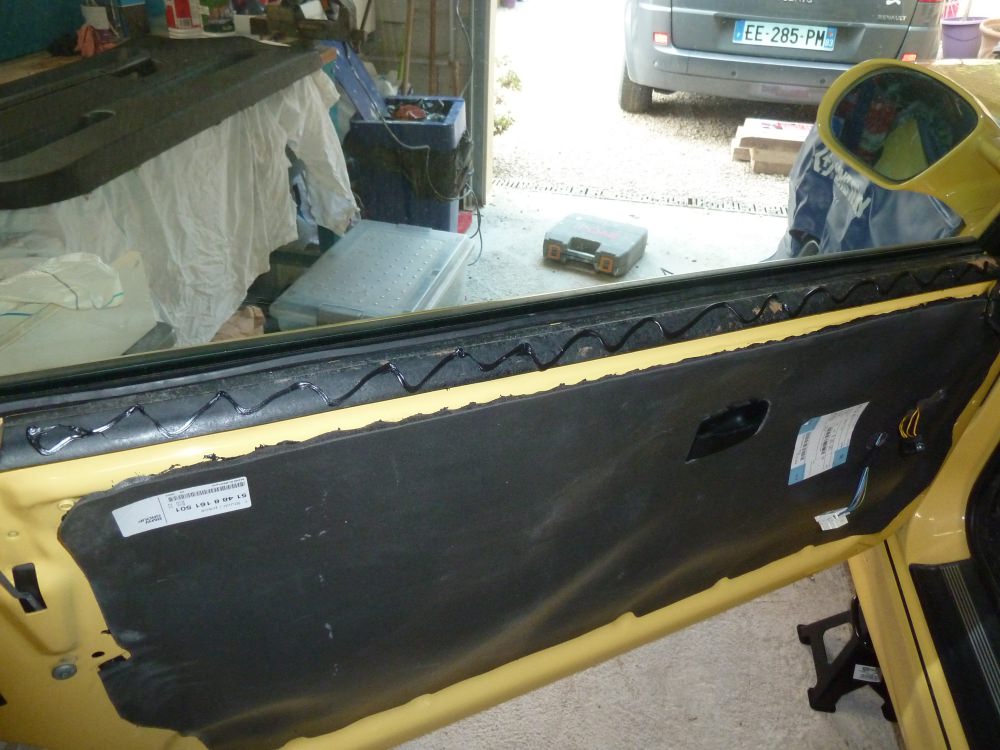

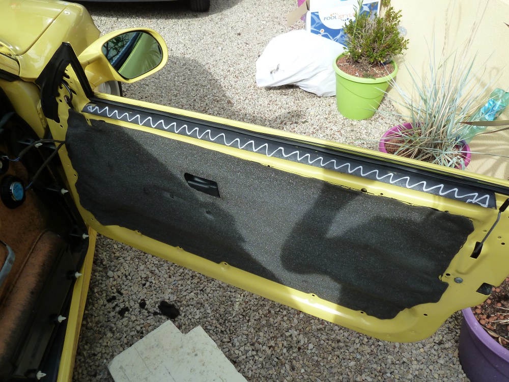

isolant porte conducteur
et voila encore quelques bricoles a faire mais le beau temps m'a poussé a sortir:-)

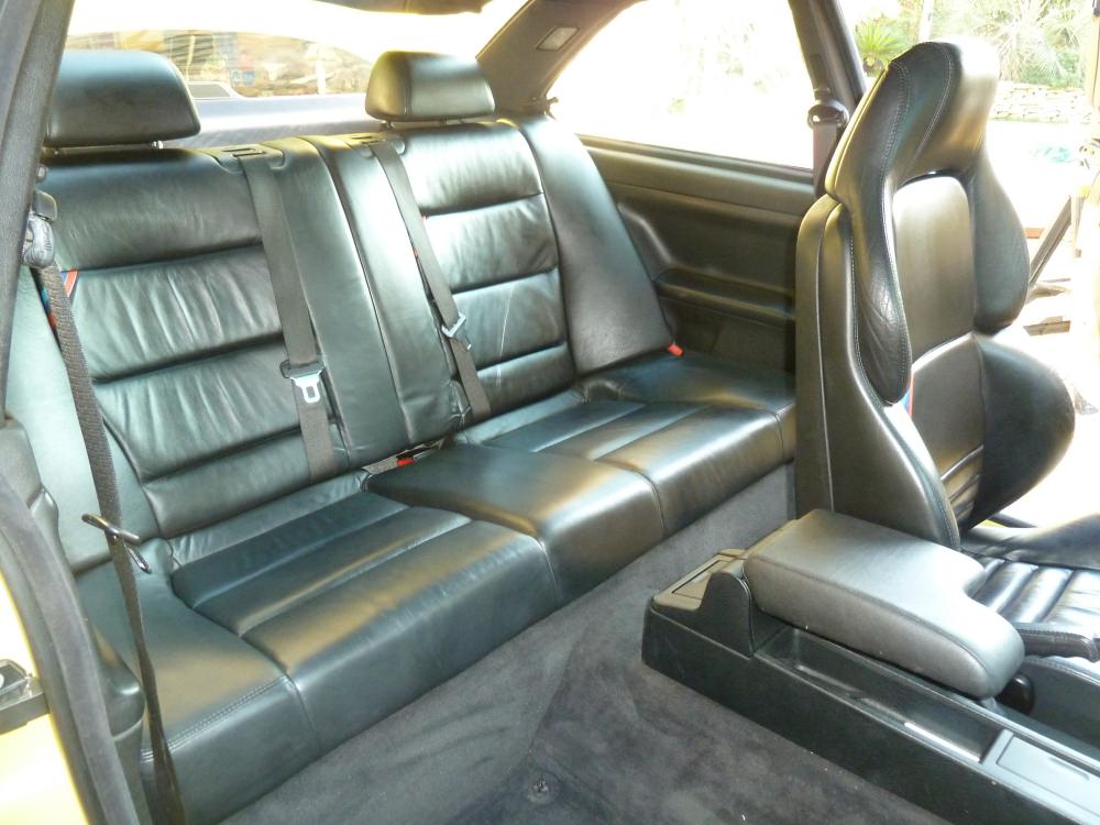

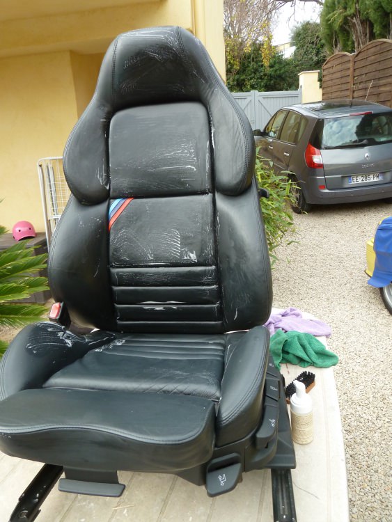

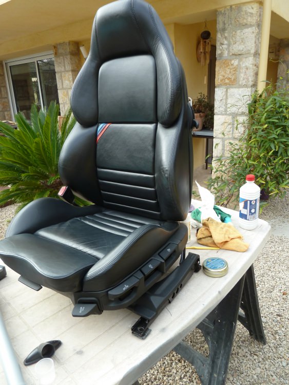

Apres avoir nettoyé l'intérieur et nourri les cuir
