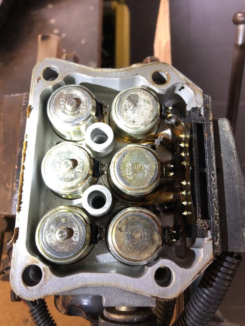

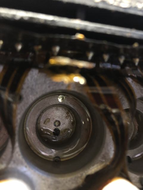

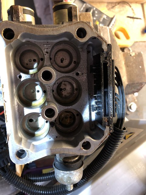

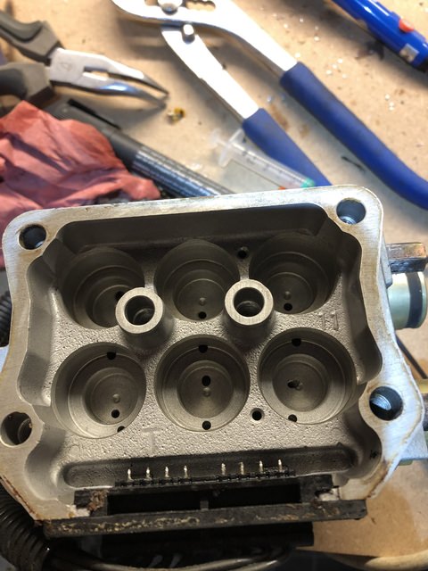

Bon j'ai trouvé un peu de temps pour ausculter un bloc ABS que j'ai reçu ( avant de démonter le mien )
bon test moteur OK ca tourne
test EV ok ca claque
j'ai viré toute la nappe et fait du nettoyage sous les EV .....beurk🤮
me restera a refaire la nappe.....

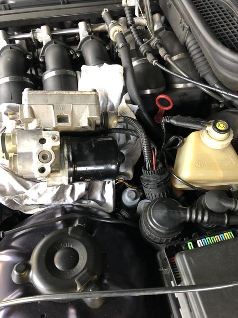

en théorie pas besoin de purger , si le circuit électrique est opérationnel , le voyant sera éteint .
je dirais même que si le faisceau est assez long , tu peux brancher le nouveau groupe en parralelle du premier sans ouvrir le circuit hydro relié au groupe présent sur l'auto ...

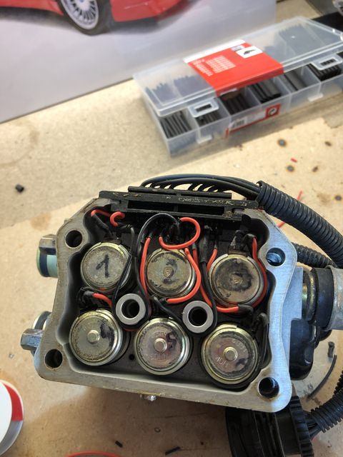

Bon ça y est nappe refaite.....j'ai testé au gros connecteur avant de refermer toutes les EV claquent
donc effectivement j'ai pas eu a deposer l’ancien groupe et donc test.....
et ben non voyant toujours allumé😭...
je vais prendre le boîtier commande ABS sur la Dakar on sait jamais.....et puis après si çà ne marche pas ????🥺
pense au pont de masse ...
les deux point de masse doivent être reliés
2 et 7 doivent être reliés !!!
@ACS3 JE T'AIME 🥰
complètement zappé ca 🤐 pourtant sur le schéma c'est flagrant.....
et effectivement soudure / re test et bingo le voyant s'est éteint !!!
voila prochaine étape on remonte tout comme il faut je verrai si c'est ma nappe ou une EV qui est HS

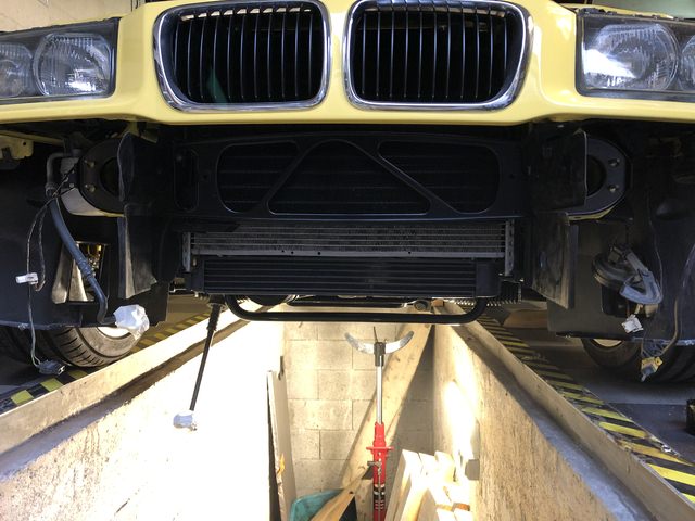

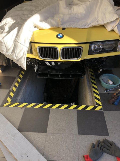

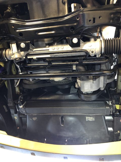

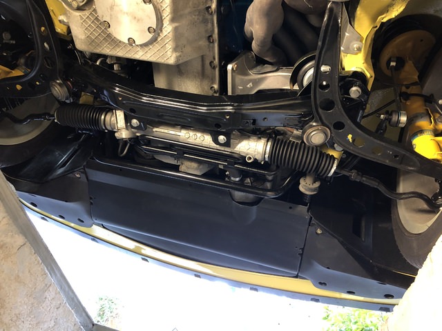

Bon je pense me séparer de la Dakar .....et donc vu qu'elle roule peu changement des fluides / pneus /géo /climatisation.....
sans parler des caches droites et gauche de chaque coté du ventilo et sous la calandre que les peintres m'avaient égaré et donc que j'ai enfin remis ( punaise il faut tout démonter).

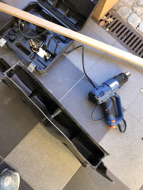

idem pour la conduite d'air du rad d'huile ( beurk la qualité BMW maintenant ) il a fallu le chauffer au décapeur pour lui donner une forme adéquate.....et encore tout plein de caches neufs.....
IMG_1059.thumb.JPG.a79c3af1b00df448218259bb2aa48558.JPGIMG_1123.thumb.JPG.6b6ef47c65e9270eb12cb274a2c546d2.JPGIMG_1124.thumb.JPG.6411df060fa4071ca48bcf7e94ceb3b2.JPGIMG_1126.thumb.JPG.f6c7e5cd5515b89db794ce937f29c4c7.JPGIMG_1129.thumb.JPG.3ce8f7894174d1e030d8acb823c6094a.JPG

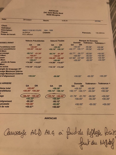

bon par contre la géo a l'AR c'est pas ca .
qu'aurais je fais comme bêtise ? une idée ?😬
Mon dieux  ça va faire un heureux ça, un heureux qui a de la monnaie mais un heureux quand même☺️
C'est dans tout les cas une pépite, tu la regreteras sûrement...
déja , tu prends un fil à plomb ou un niveau et tu verifies que c'est le cas ...
Il y a 1 heure, CORT45 a dit :
C'est dans tout les cas une pépite, tu la regretteras sûrement...
un heureux je l’espère ....c'est un choix compliqué, mais bon ...😐
la regretter c'est sûr , tant que j'ai la berline ca ira encore.
il faudrait une personne qui puisse luis donner encore les derniers petits soins.
bref @ACS3ok vais voir ce carrossage avec un niveau, sinon les coupelles d'amorto de memoire il n'y pas un sens / ni de réglage ?....
non aucun reglage sur la coupelle et de toutes façons ça ne changerai rien vu la cinématique du train arrière
moi , je vois bien un couillon qui à levé l'arriere pour acceder au reglage pendant la geo  ...
prends un niveau ... car franchement avec les valeurs qui sont affichées ça se verrai à l'oeil nu en étant derriere la voiture ...
