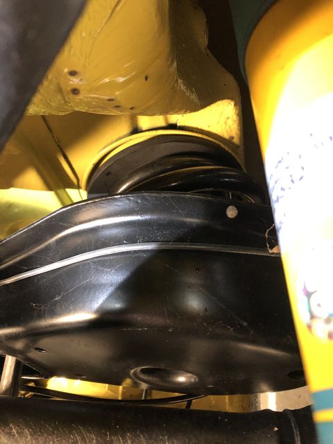

bon,  découverte du jour.....et pourtant en faisant la geo il auraient pu le voir...
je suis ps mecano et en 20s j'ai observé que la semelle supérieure ARD avait un jeu / carrosserie -appui
de la j'ai vu que le ressort était bizarre comprimé plus d'un sens que l'autre...et touchait le bras car peinture frottée
bon j'ai démonté et effectivement il y avait une boulette
IMG_1265.thumb.JPG.4189b054e07d6f46ec538f6dbdb19531.JPGIMG_1266.thumb.JPG.ad66d7ad1fbc6b16d8ef3cc855b91600.JPG
aie non ne me tapez pas......j'ai pas fait suffisamment attention quand j'avais tout remonté,  la semelle inf est sortie du logement🥺.
bref j'ai remis l'ancienne et voila.....ca devrait aller.

le mauvais positionnement de la semelle n'engendre que du bruit et une petite variation de hauteur
