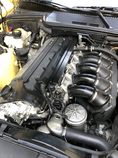

Très Belle journée, bonnes sensations avec la Dakar que je redécouvre .....très agréable a conduire, mais grosse déconvenue de retour a la maison.
capot ouvert de l'huile partout comme si il y avait eu "trop de pression" pour éclabousser partout,  vers le vanos...
la loose 😭......des idées ?

Moteur tournant en accélérant ça gicle?
ecoute j'ai rien vu ni senti ni entendu pendant les 170-180km que j'ai fait .....c'est simplement au moment du nettoyage de retour que j'ai pu constater ca...... j'ai regardé ce matin si par de vis desserrées ou autre mais rien vu ...je pige pas trop🤔
C’est certain que ça vient du vanos.
Après, ce qui cloche, il faut le démonter je pense pour savoir d’où vient le souci
Ton vanos n à jamais été refait et joints changer?
En général ça fuit par dessous et avec le flux d air en roulant ça en fout partout ..
Ça peut être joints electrovanne comme d autres joints il y a une pression énorme la dedans..
Pas cool en tout cas

oui vanos c'est quasi sur.....mais oui ca fuit dessous mais pour que ca gicle partout comme ca, même avec le ventilo c'est bizarre
il y a 1 minute, YAPLUSKA a dit :
Non pas bizarre quand tu vois la pression  d huile dans la bête...( j ai pu le chiffre en tête)
Y en a même à qui c est arrivé et l huile sortait au niveau du phare avd !
Une bonne réfection et c est reparti
il y a 2 minutes, PP21 a dit :
100 bars dans le circuit si tout va bien
1 - tout nettoyer/ dégraisser
2 - commander directement
07 11 9 900 677      8 pieces
11 36 1 402 659     1 piece
11 36 1 404 154      1 piece
11 36 1 318 788       4 pieces
11 36 1 403 191       4 pieces
3 - déposer les couvercles d'electrovannes et controler si dessous c'est gras ...
4 - utiliser les pieces precedement mentionner ...
5 , laisser chauffer , et recontroler si le probleme est résolu ...

hello jp
sympa comme d'hab ....pas besoin de piger/ caler la distri pour faire ca?
les joint d'eletrovannes avaient été changé mais vais revoir ca a nouveau.
le joint 5 par contre ça pourrait bien être lui.....

Oui tu avais déjà remplacé les joints
la loose…
en theorie le 3 fait barrage au 5 ...
