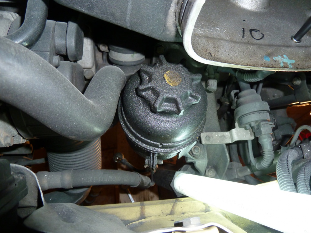

les supports moteur HS / les bibi a monter / le bocal de DA a changer / je viens de voir du liquide verdâtre sous pompe a air ( ca peut être quoi ?)

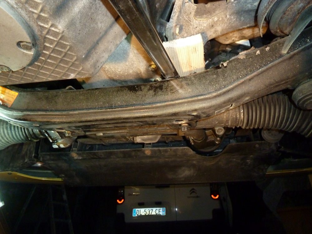

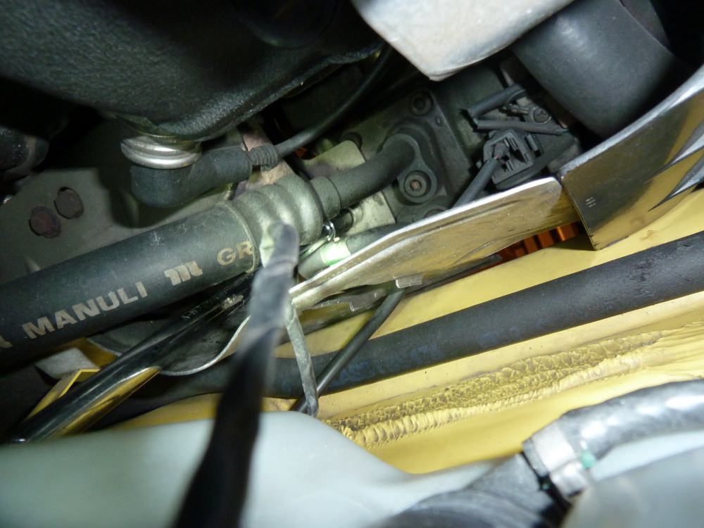

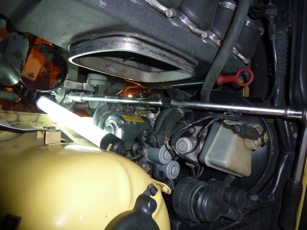

voici en haut de la photo ou on voit le liquide verdâtre ....des avis ?

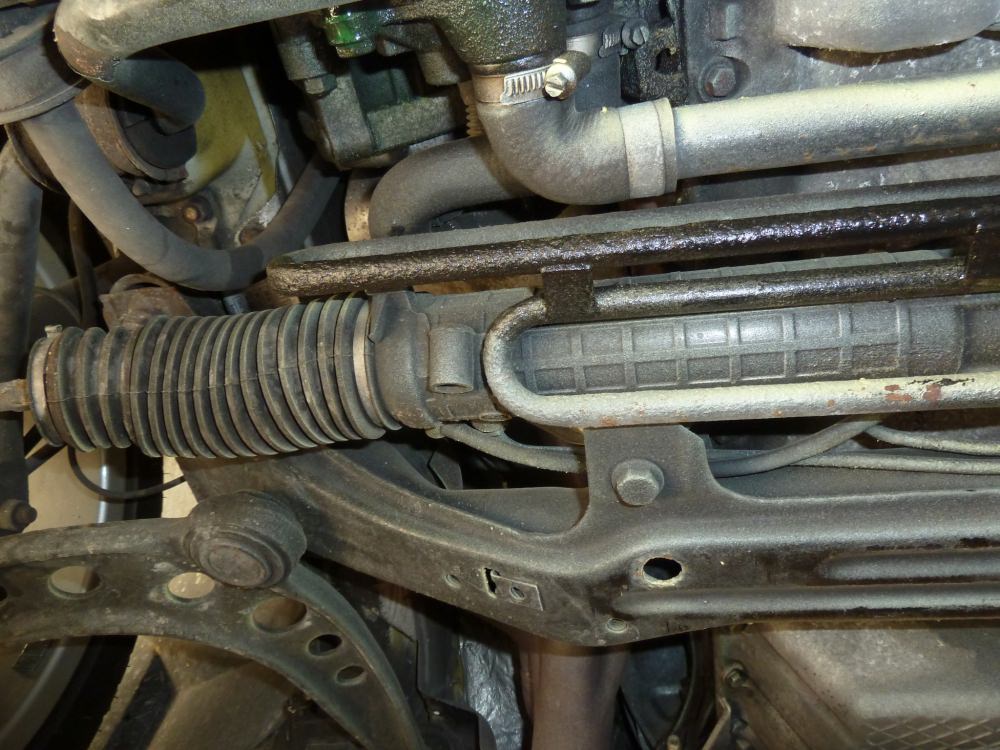

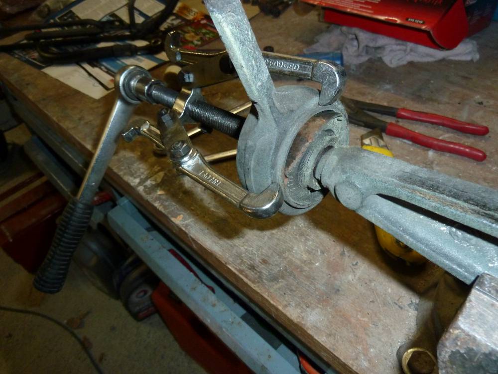

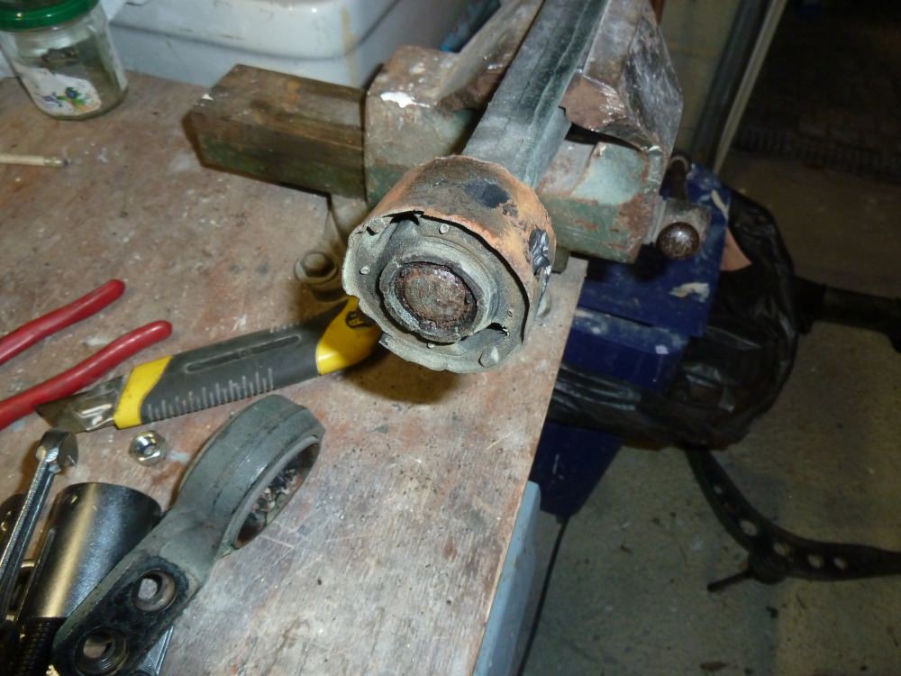

mais très vite les ennuis sont arrivés malgré les visionnage YouTube pour sortir les triangles ...j'ai déguster sur le 1er . L'axe d la rotule du milieu tournait sur lui même et donc impossible de sortir l'écrou supérieur.
J'ai essayer un peu tout pour en arriver à le couper ....et la en pensant que mon malheur était fini. Je pensais pousser l'axe vers le haut et le sortir ainsi ....Et bien non comme un couillon je n'avais pas vérifier que la partie basse de l'axe est conique, donc impossible a sortir le bout par le haut.
Je me gratte la tête plus qu'un peu .....pour en arriver a percer /tarauder souder ...et enfin ce :paf:'ain d'axe libéré ( là je fait un résumé mais ca a bien duré 2h cette mouise )

pour sortir la rotule coté roue il faut taper avec un  arrache rotule fourchette ?
J'espère ne pas connaître la même galère sur l'autre .
Si vous avez des conseils sachant que mes triangles n'ont pas l'empreinte clé allen en haut de l'axe.
Autre question pour sortir le berceau il faut tomber la crémaillère ?
ça va tu te débrouille bien :nickel8:
Pour ton liquide verdatre ça me fait penser a du liquide de refroidissement .. mais bon y devrait pas en avoir a cet endroit a moins qu'une fuite plus haut
oui cette rotule si ça tourne pas évident ..  et on peut pas passé une clé a choc a moins de descendre le berceau.. avec encore un triangle dessus pour un meilleur accès..
Pour la crémaillière il faut la déboulonner du berceau et repérer sur l'axe de direction pour avoir le volant au même endroit au remontage mais pas obligé de l'enlever complètement ( de mémoire je l'avait attaché et laissé sur ces rotules)

vu que tu vas changer tes triangles oui pas de précaution à prendre avec un arrache rotule ça vient.... de type 'fourchette' ou autre
Beau boulot ? ça fait toujours plaisir de voir les voisins bosser sur leur M?. Pour le liquide verdâtre, vérifie le serrage des colliers radiateur et en plus générale, tous les colliers accessible
Au point où tu en est
tombe le berceau avec les triangles dessus
tu remonte toussa avec tous le matos neuf en même temps
si l'axe tourne, sort la peteuse...

Vu que tu changes les triangles complets
hésite pas à utiliser un arrache rotule à frappe
pour pas te faire chier. (Si tu veux j’ai ce qui faut)
ça va defoncer les soufflets mais pas grave
pour ton histoire de rotule qui tourne au desserrage tu fous un crick bouteille en pression dessous de la rotule pour bien comprimer le cône dans son logement et récupérer de l’adherence Cône/logement.

Pour moi, le liquide verdâtre ressemble très fortement à du traceur de climatisation. Tu peux vérifier avec une lampe UV.
Désolé :neutral:
ouais ca pourrait expliquer pourquoi elle faiblit ....

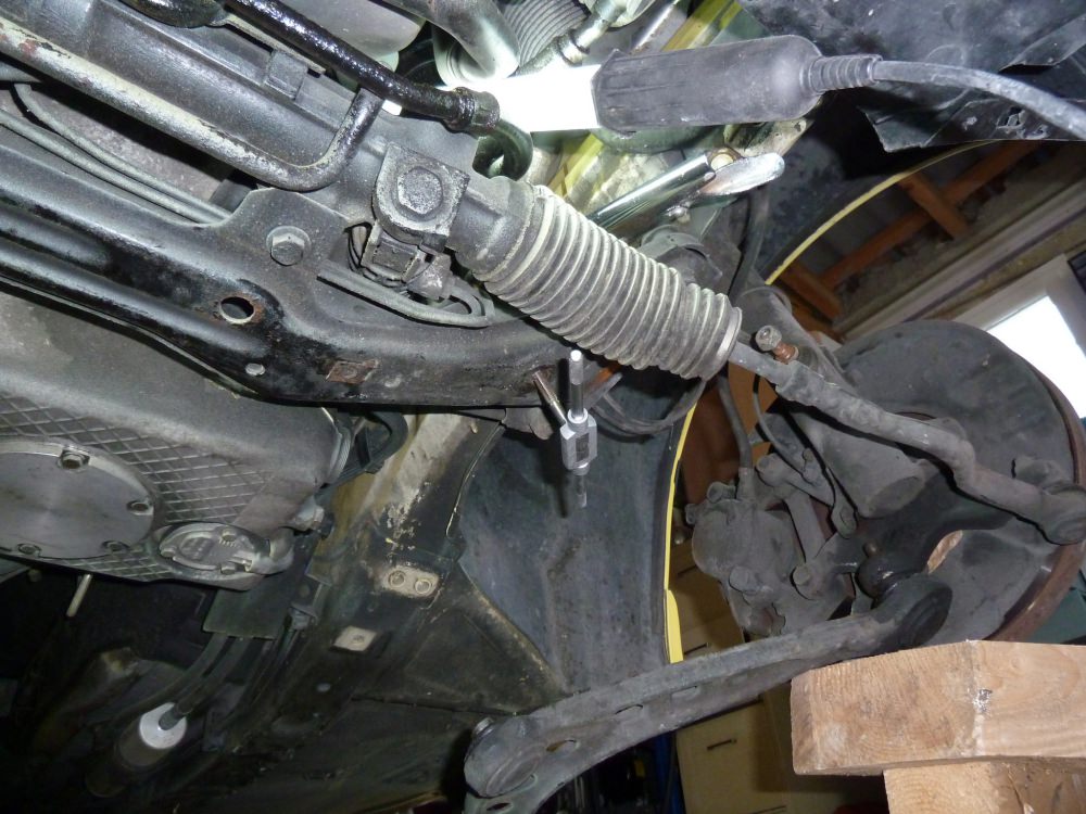

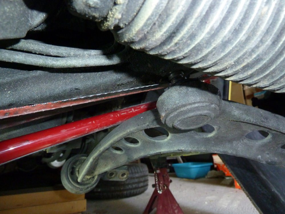

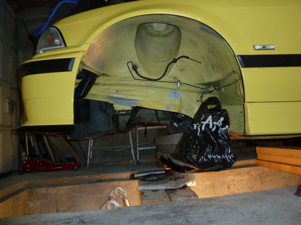

cric sous le 2 eme triangle pour écouter les bons conseil de "maitre" ogun et bien non l'écrou de fixation du triangle a commencer a se desserrer jusqu'au moment au plus rien ....il voulait plus !!:paf:
Donc j'allais pas me retaper la découpe de l'autre axe donc méthode julien M je décide de tomber le berceau triangle dessus.
vidange de la crémaillère , huile noire donc c'est pas un mal
je vire les rotules de direction au point où j'en suis.

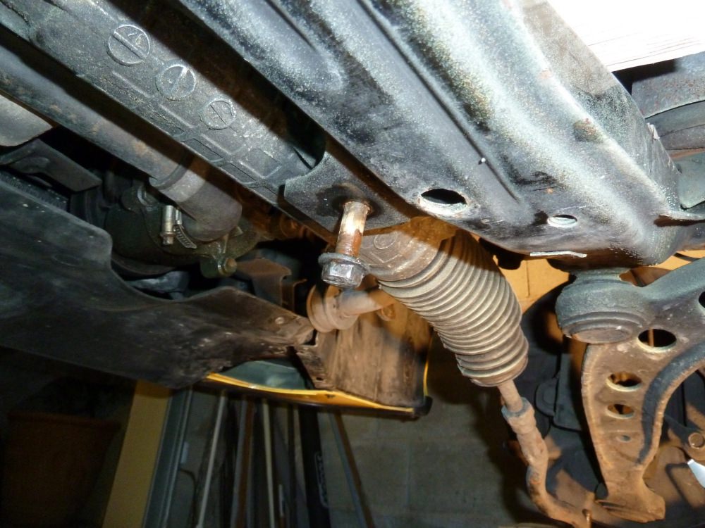

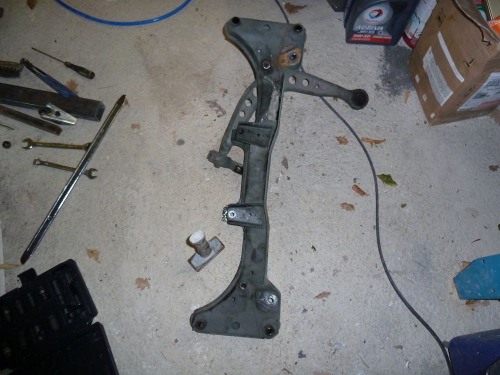

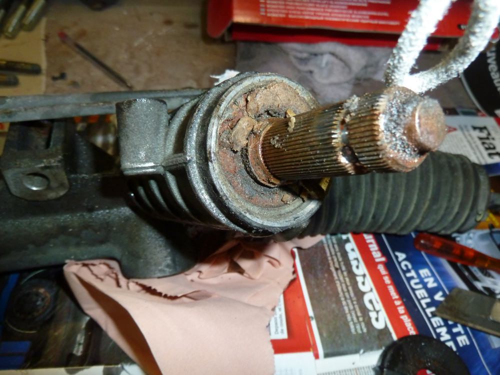

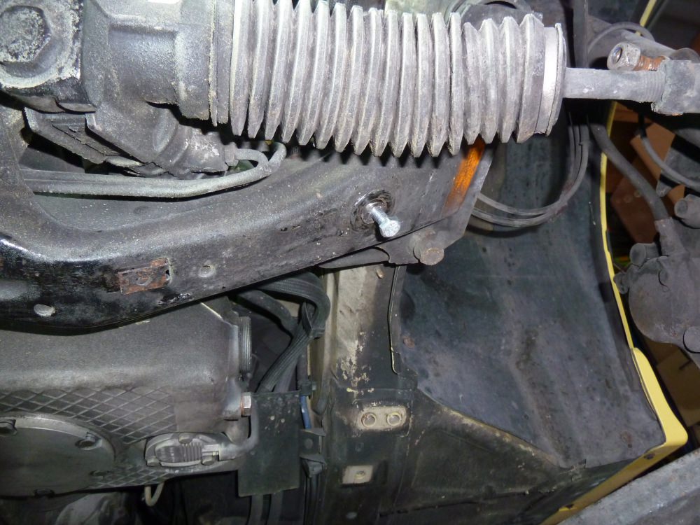

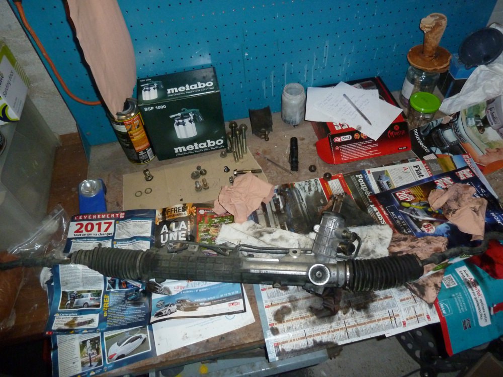

l'écrou supérieur de fixation de la crémaillère sur le berceau s'en vont sans soucis....mais l'axe n'a rien voulu savoir, collé par la rouille . Apres un petit moment et un démonte pneu j'ai enfin reussi a avoir les axes ...
un coup de mon nouveau jouet sur les vis de fixations ..... et fin du berceau :D
P1220028.thumb.JPG.c6c3d00b40641438f6f25b5f803609e8.JPGP1220029.thumb.JPG.da90fe2751b274acf9cefa1af68daed9.JPG
P1220022.thumb.JPG.bfd4d27a0148238a01601b8a907dfa06.JPGP1220030.thumb.JPG.7054b262fd4ae67e1a2b27fdb15e7afc.JPG

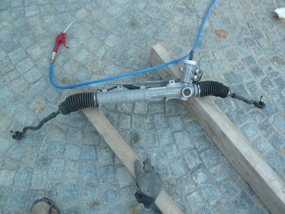

puis la crémaillère
P1220045.thumb.JPG.eb5b11e1095f5a0cbbbaeb0f43b693a5.JPGP1220046.thumb.JPG.398040b112e263dd8ada8b5f7b446620.JPG
un poil de bonne graisse sera le bienvenu !!

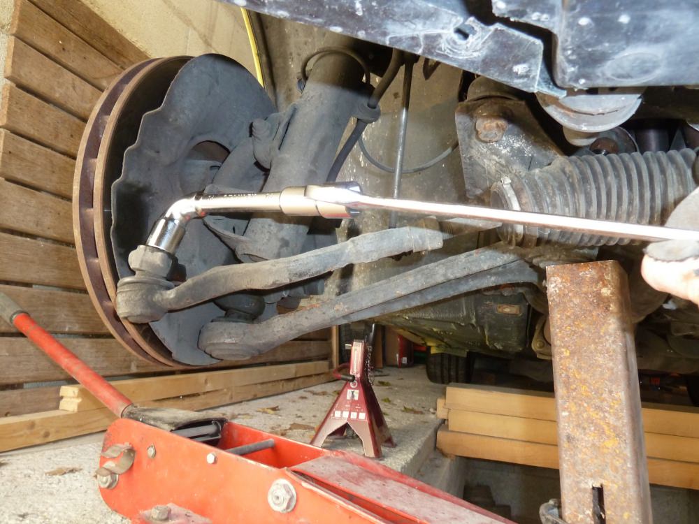

allez les supports....alors là grand moment de solitude ( encore ) comment vous faites ( avec quel outil / méthode/? ) pour virer l'écrou de 16 sous le collecteur sans démonter tout ce que j'ai enlevé ??? je cherche encore.:ph34r:
Bref moi j'ai pris l'option de démonter l'étrier entier ....seule la vis qui tient le pare chaleur n'est pas évidente ( a remettre ca va pas être simple non plus )

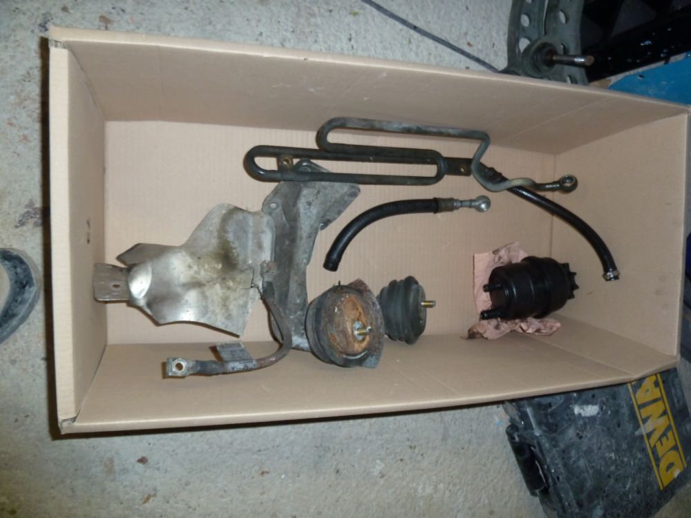

démontage du bol de DA que je dois changer et  l'ecrou de l'autre support moteur  (facile celui la)
P1220051.thumb.JPG.80025f61053e4e2c5d5b7704126f672f.JPGP1220052.thumb.JPG.5192d43c77226ef0dabe3f0c21fe3aa5.JPG

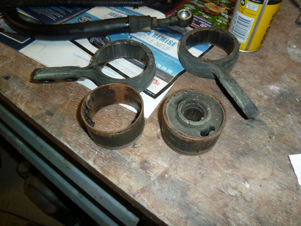

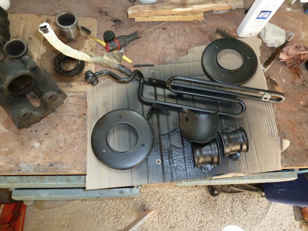

démontage des silentblocs de queue
P1220033.thumb.JPG.a7d58ec23ec336c9947dbab65066ff60.JPGP1220035.thumb.JPG.4af1be66a426fe64fa69161c08d9bd0e.JPGP1220037.thumb.JPG.3c0b5e6d407747ac79435e64c28b235b.JPGP1220040.thumb.JPG.3f70977dea5af0a9af2eddc967dcef2a.JPG

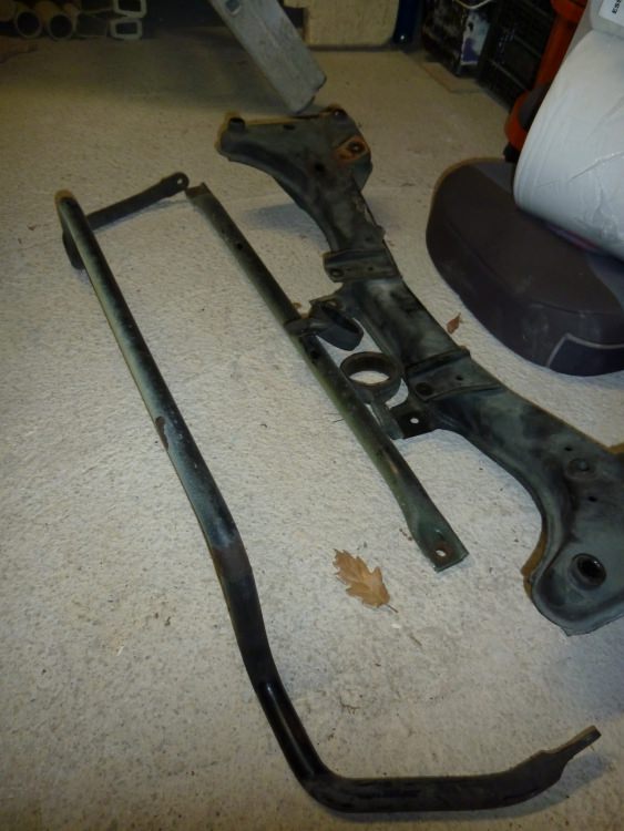

Un début de nettoyage pour terminer.
bref... assez satisfait pour le moment.  Je vais surement amener ces pièces a sabler /peinture

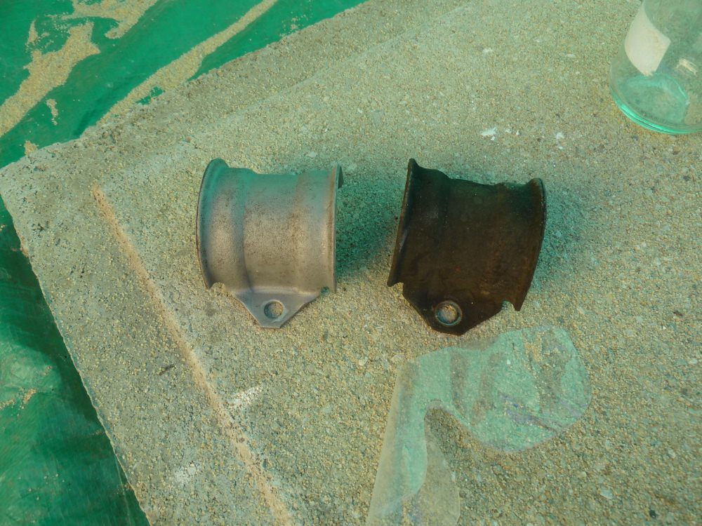

perso , je me suis fait une clé sur mesure pour le silentbloc coté echappemet ...
à partir d'une clé comme ça
jeu-de-6-cles-polygonales-contrecoudees-
coupé et retaillé à la bonne mesure , sur laquelle ensuite je  fait levier pour avoir de la force , et ceci par en dessous bien sur ...
je me doutais bien qu'il y a avait une astuce comme celle-ci ....c'est quasi impossible sinon...
verifie ton berceau qu'ils soit pas rouillé et peté dans les coins, classique sur E36.
Ca se soude et renforce au besoin.
De mémoire le SB coté échappement moi je l'ai eu  l'etau après avoir demonté le bras qui le fixe au bloc

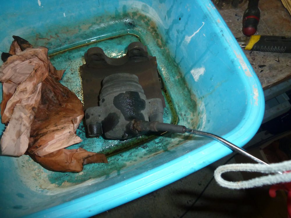

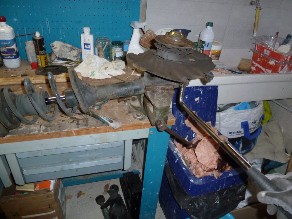

puis j'ai sorti le reste etrier / amorto ( vis de 18 la vache bien grippées)
démontage des étriers en vue de les refaire...

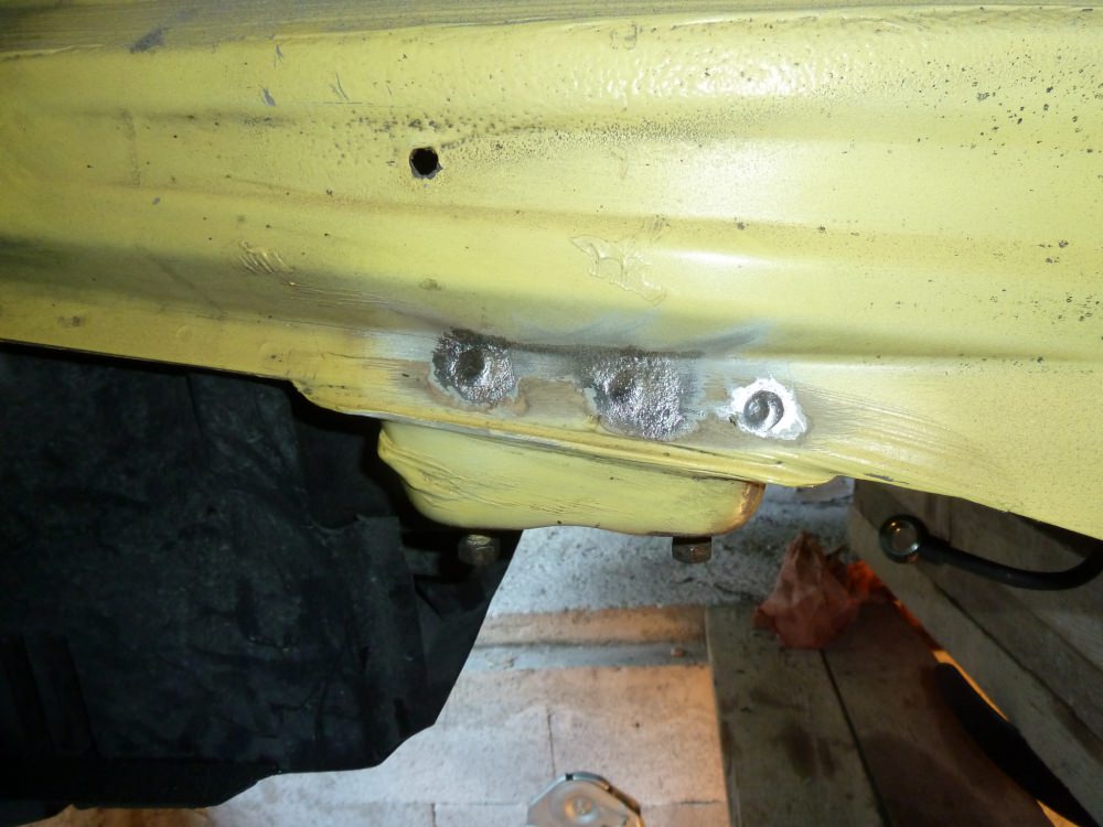

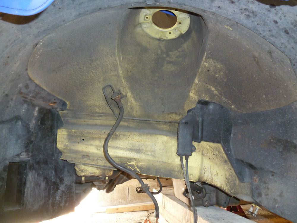

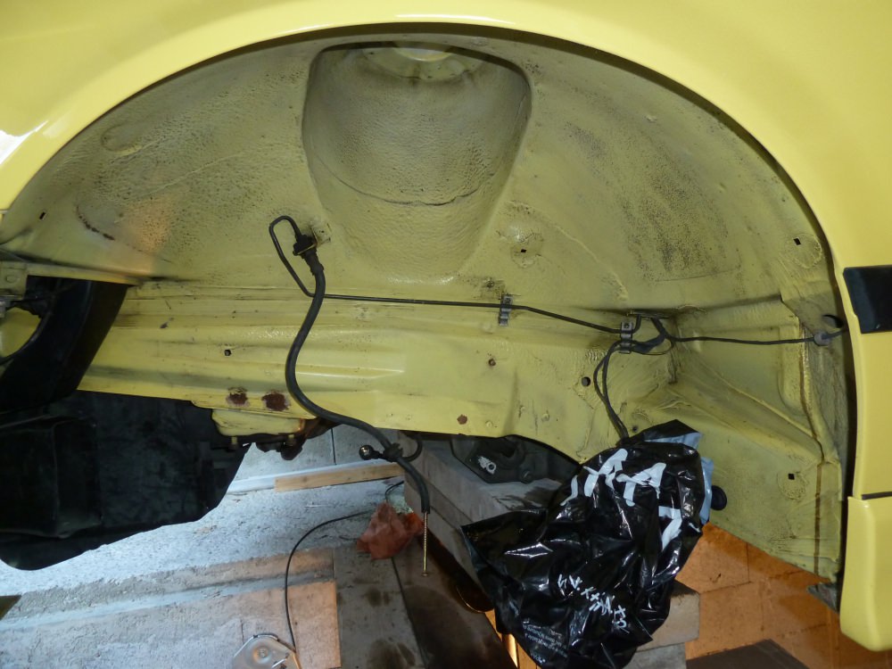

puis nettoyage et reprise de 2-3 pt de rouille sur le coté conducteur
P1220098.thumb.JPG.ca10b6e284fea9661643801175ec08dd.JPGP1220102.thumb.JPG.56e7911cc2d2077772835918eb8d9648.JPGP1220103.thumb.JPG.2f1c703b0296cf59bc8584fd0234f449.JPGP1220104.thumb.JPG.2138c4820ebef8d4b56ff4e329f8f018.JPGP1220109.thumb.JPG.c86db282c953a8ff687a4d4b5bbd17ef.JPG
1ere couche...
