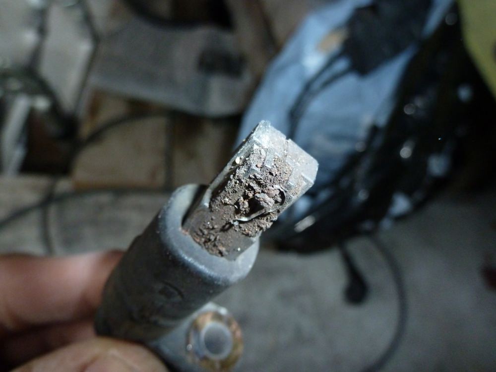

bref voici le capteur....au fait ca sert a quoi / fonctionnement ?
j'ai pas essayé de le nettoyer pour le moment

Nettoie les mais essaye pas de les démonter, tu risque de les peter...

c'est un capteur d'abs que tu montres , il est électromagnétique , sur le moyeu derrière le disque tu as une roue crantée , lui il compte les dents de la roue ...
ses trois autres copains sur les autres roues font de même ...
les 4 comptages sont envoyés au calculateur ABS , si celui estime que l'un des signaux n'est pas proportionnel aux autres il va débloquer l’étrier de la roue concernée .
sur E36 , ça s’arrête là  pour les M , sur d'autre modèle , il servent aussi pour l'ASC ( antipatinage ) qui va réduire le régime moteur si il y a détection d'une rotation beaucoup plus rapide d'une roue arrière VS les roues avants
sur E46 , ces 4 capteurs travaillent avec en plus un capteur sur la colonne de direction , qui va indiquer l'angle de braquage afin de corriger les infos des capteur ABS en fonction de la courbe des virages ( la roue intérieur parcourant moins de distance que l’extérieur ) ...
cela sert aussi pour la vitesse compteur
enfin ces 4 capteurs + celui d'angle de braquage , servent pour l'alerte crevaison , une roue moins gonflée ayant un diamètre de rotation plus petit que les autres , elle tourne plus vite et les capteurs le voient ...
enfin BIS , couplés à une centrale inertielle , cela devient le DSC , qui est capable de corriger la trajectoire de l'auto en activant les étriers arrières
...et s'ils marchent tu y touches pas car pour les sortir quand ils sont vieux ça peut vite tourner à la mission ...l'ARD par exemple :mrgreen:

il n'est donc en aucun cas, en contact avec cette roue crantée ? donc pas d'usure comme un témoin de frein ? si c'est le cas je le nettoie et le remonte comme ca ? ( 80euros pour 2 d'économisé sur Oscaro )
