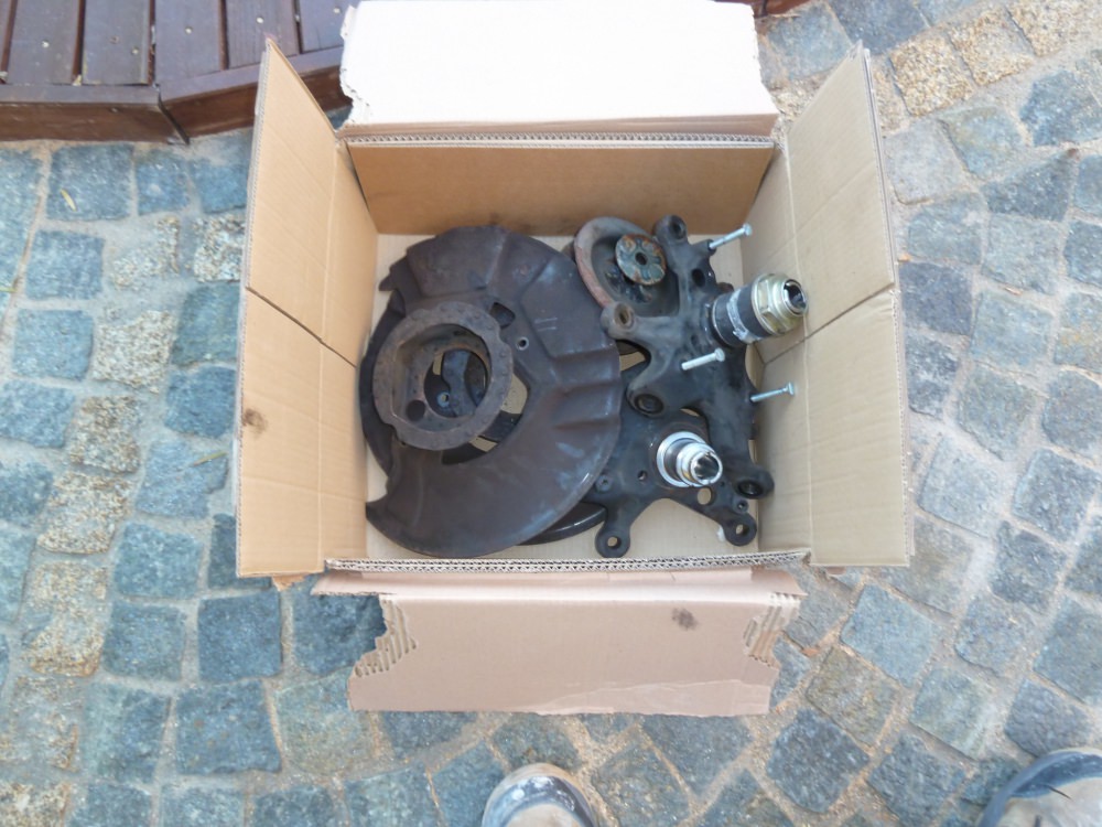

Bon vu qu'il me  manque toujours de pièces, je continu le démontage....et bien sûr ....plus j'en fais.....plus il en en a....
P1220115.thumb.JPG.c19c9c6f42dbee97492df642ec2ebffb.JPGP1220120.thumb.JPG.56a49b7020c9fa5d43671a15d189c41f.JPGP1220117.thumb.JPG.c7cade6ad2d8334721dd2839bd10065f.JPGP1220126.thumb.JPG.81ff0fc2ea0f402fdaea01658a503bdb.JPG
sablage bis...
P1220127.thumb.JPG.96426f099a1fcf6d7c735d666b852bdb.JPGP1220132.thumb.JPG.e4b33f6245180db68c82d40db4debf2e.JPGP1220153.thumb.JPG.85400191039306af5763a3db53b936da.JPG
et le dessous zingage /anti gravillon / peinture 2k....moteur et pièces diverses en place... c'est pas aisé :ph34r:
P1220140.thumb.JPG.ecd52c43f5868855734c64df0cc45df9.JPGP1220151.thumb.JPG.b5f6978c7722413dffe4f06d5dc131bb.JPGP1220152.thumb.JPG.eb1ed2a6376752cdfd1ab4ef3497c24a.JPGP1220154.thumb.JPG.985b522b717f8241efbce628f0eacec9.JPGP1220155.thumb.JPG.2d8f3b5cac1f93e725382c43f2eda865.JPGP1220156.thumb.JPG.e49bd955b4f11fedb302b4e0a72e96d2.JPGP1220157.thumb.JPG.fee27321c3d8971b891c57c075a45a32.JPG

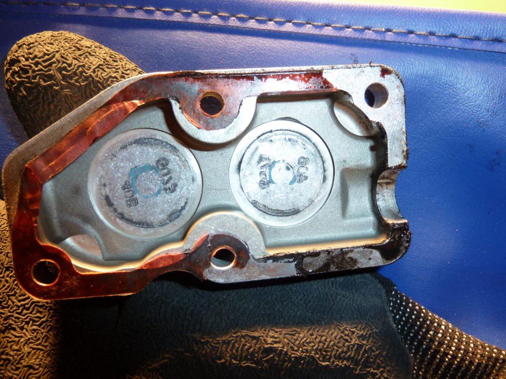

bon je me suis rendu compte d'une fuite d'huile vers tendeur de chaine jusque sous le vanos en plus du traceur sur le haut du compresseur de climatisation....
ce qui explique mon suintement verdâtre sur la pompe a air maintenant !
je pense pour joint EV ?
( si je démonte le couvercle des EV si il y a de l'huile dans le compartiment c'est les joints qui sont HS ? )

Le 08/01/2018 à 20:41, YAPLUSKA a dit :
Oui quand tu démonte ton couvercle EV il ne doit pas y avoir d'huile dans le compartiment, après avant de désserer vérifie que tes serrages étaient bon .. ( serrage de couvercle au couple etc)
 de ce que j'ai lu sur le forum et autres s'il y a de l'huile a cet endroit ça vient souvent du vanos ..
c'est une sacrée remise en état entretien que tu lui fais a ta M, les soubassements vont ètres nickel..:nickel8:
Il y a 5 heures, PP21 a dit :
je vais regarder ca...de toute façon j'ai déjà commandé les joint EV

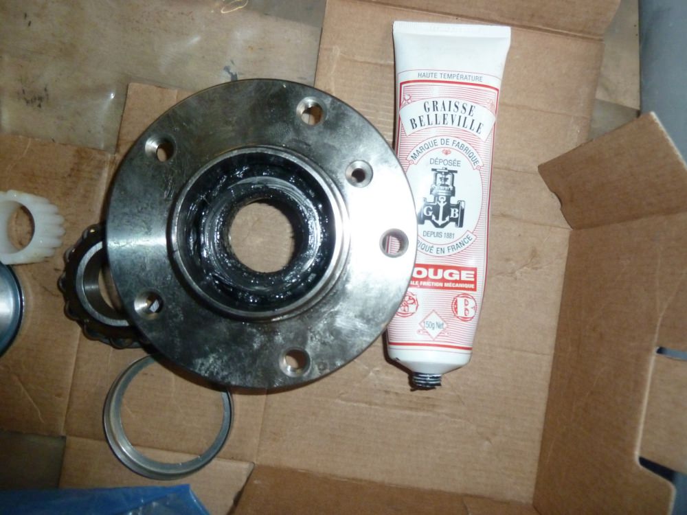

bon je commence le remontage de certains trucs ....et les ennuis débutent
ayant omis de mettre la flasque de protection du disque derrière le roulement j'ai enlevé le roulement ( je l'avais peu emmanché pourtant).....et sais pas comment la partie supérieure est sortie de la cage....c'est pas possible de la remettre ? :paf:
il faut mettre la bague cache poussière bien au fond avant de mettre le roulement?? , ou c'est lui qui va la pousser. Car j'ai rien sous la main pour l'enquiller correctement ...il me faudrait un tube diamètre 40 ou sais pas quoi ?
Hihihi t'a tout pété!!!
Mais le moyeu était neuf ?
Bon pour les billes du roulement je pense que c'est foutu.
Pour le flasque aide toi d'un cric ou de ton vérin de fosse avec un tube obligé.
bon alors comment dire...
il y a des journées productives , d'autres non productives et bien la mienne fut INPRODUCTIVE :paf:
suite de ma mésaventure de roulement je me suis dit foutu pour foutu on désassemble tout et puis on verra.
et comme par hasard tout est venu sans rien détériorer ??? Apres une hésitation j'ai tout essuyer / graisser / remonter et hop roulement tout neuf.
le truc con avec SKF c'est que la bague devant les billes n'est pas fournie donc je l'ai récupéré sur les vieux roulements. Emmancher et hop c'est beaucoup mieux fini.
jusque là tout allait bien je remonte le premier coté avec le l'autre roulement neuf après avoir enfoncé le cache poussière arrière avec un tube pvc 50 ( j'avais que ca sous la main ).
Au fait j'en suis au serrage quel est le couple ?
et je commence le deuxième avec le neuf "restauré"....et bien qd on est débile on est débile :paf:
une fois bien emmanché cette fois ci je me suis aperçu que j'avais encore oublié la tole de protection du disque....abruti :ph34r:!!! Bref donc cette fois ci il est mort car je l'ai sorti a l'arrache.

j'ai vérifier sous le cache vanos pour la fuite , il y a un peu d'huile mais on dirait que c'est passé par le joint papier qui a l'air fatigué.....vos avis ???

Pour le joint papier des e.v il ne sert pas a l étanchéité je pense,(les pros confirmeront) si il y a fuite c est au niveau des joints e.v, on voit qu elles n ont jamais été démontées  d'alleurs, elles ont de la pate tout autour orange ( la aussi différends montage avec pate ou non  selon ce que j'ai lu ici..)

Couple de serrage roulement moyeu av  29daN/m
je te conseille de ne pas mettre plus  en faite plutôt, 25 daN max pour ne pas brider trop ton roulement qui va chauffer et perdre sa graisse.
merci julien pour l'info !
va encore falloir que j'aille sur amazon pour une clé dynamometrique.....la mienne ne va pas aussi loin.....punaise ca revient cher la mécanique:ph34r: !!!!

Dans mon cas j'avais enlever le couvercle comme toi car j'avais un doute sur le serrage et les vis, mais vu que ça ne fuyait pas je n'avais pas changer les joints E.V
j'ai pas l'impression que ça fuit vu ta photo, c'est peut-ètre juste un suintement vraiment a chaud ou autres,( il y une sacré pression d'huile qui passe par la..)  si c'est ça en effet je pense qu'il vaut mieux ne pas y toucher... car ça peut vite chiffré et ça pourrais surement attendre..
Je pense qu'il n'y a pas beaucoup de S50 ou il n'y a pas de traces d'huiles à cet endroit

puis assemblage du 2eme roulement.....serrage au couple  ( merci julien M)
il y a un bruit de frottement du roulement sur le cache poussière derriere...je pense que l'usure va le stopper mais c'est normal?

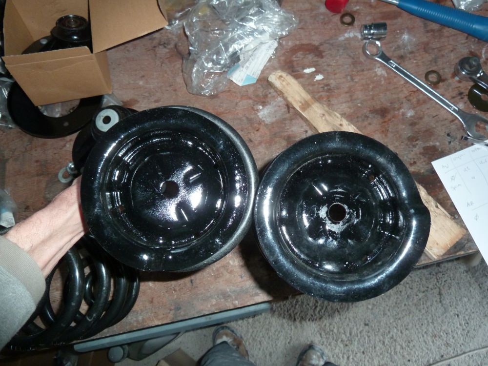

et j'ai fini par les amorto avant en me cassant la tête sur les ressorts car j'ai 2 kit et le premier me paraissait bien plus grand que le support superieur....j'ai perdu un temps fou a essayer de comprendre en vain avant d'aller chercher l'autre pour vérifier
preuve en image ( le ressort qui déborde du support haut et pas l'autre )
je sais pas pour quelle bagnole va ce ressort?
explication sur l'autre topic ou tu as posté ...
ressort 3.0 plus grand ...
Oui je confirme ce que dit ACS3 entre 3.0L et 3.2L ;
- ressorts Eibach M3 E36 3.0L (-25mm/-15mm) ref ; 2041-140
- ressorts Eibach M3 E36 3.2L (-25mm/-15mm) ref ; 2059-140
