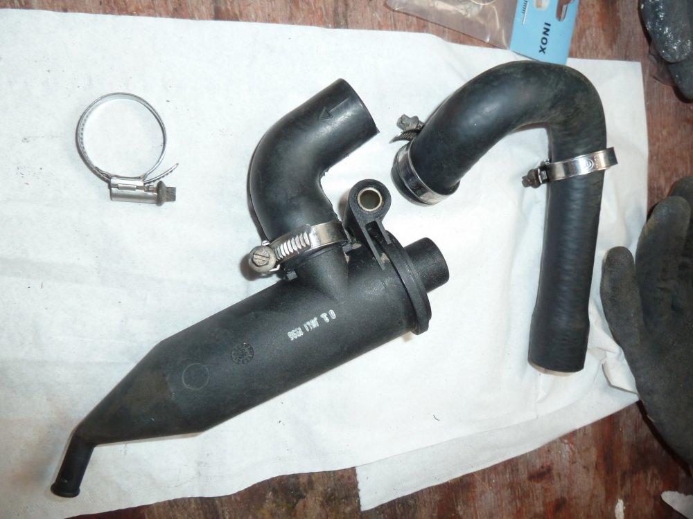

aujourd'hui remontage du boitier admission / durite neuves j'espère que la flèche est dans le bon sens ( a vrai dire je vois pas pourquoi il y aurait un sens ???)
P1220289.thumb.JPG.89ca804cda85f959986fc3878a7f48f9.JPGP1220291.thumb.JPG.99b2281790244bbb8f91cf7fc980f54e.JPG

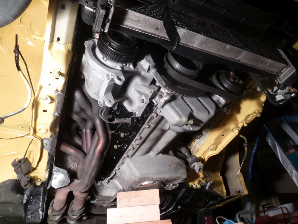

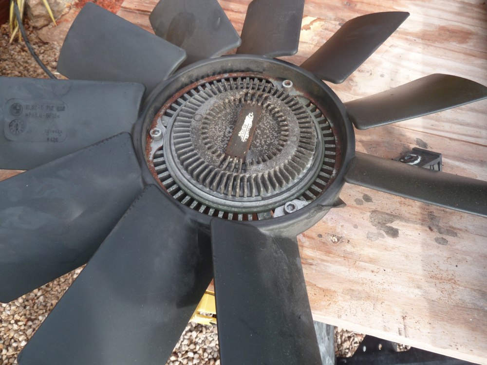

Allez au point au j'en suis je tente de tomber le ventilo ..... mes genoux !! donc bon pour faire un outil selon darkgyver
et encore la loose 1 pale de l'hélice est manquante....cyl6 est ton ami !!!
Donc j'en ai profité pour nettoyer le radiateur / compresseur / pompe a air et passer un produit décrassant pour alu....pas trop mal le résultat!
J'ai eu le malheur de vouloir passer le karcher également sur le radiateur d'huile et bref entre ma vis foiré et les alvéoles explosées .....là je suis vraiment bon pour le changer.
 ( pour info tout les sites comme oscaro les radiateurs d'huile  ne sont plus disponible . J'ai réussi ( normalement ) a en obtenir un via cyl6 , mais il m'a confirmé que cela devenait dur ?....)

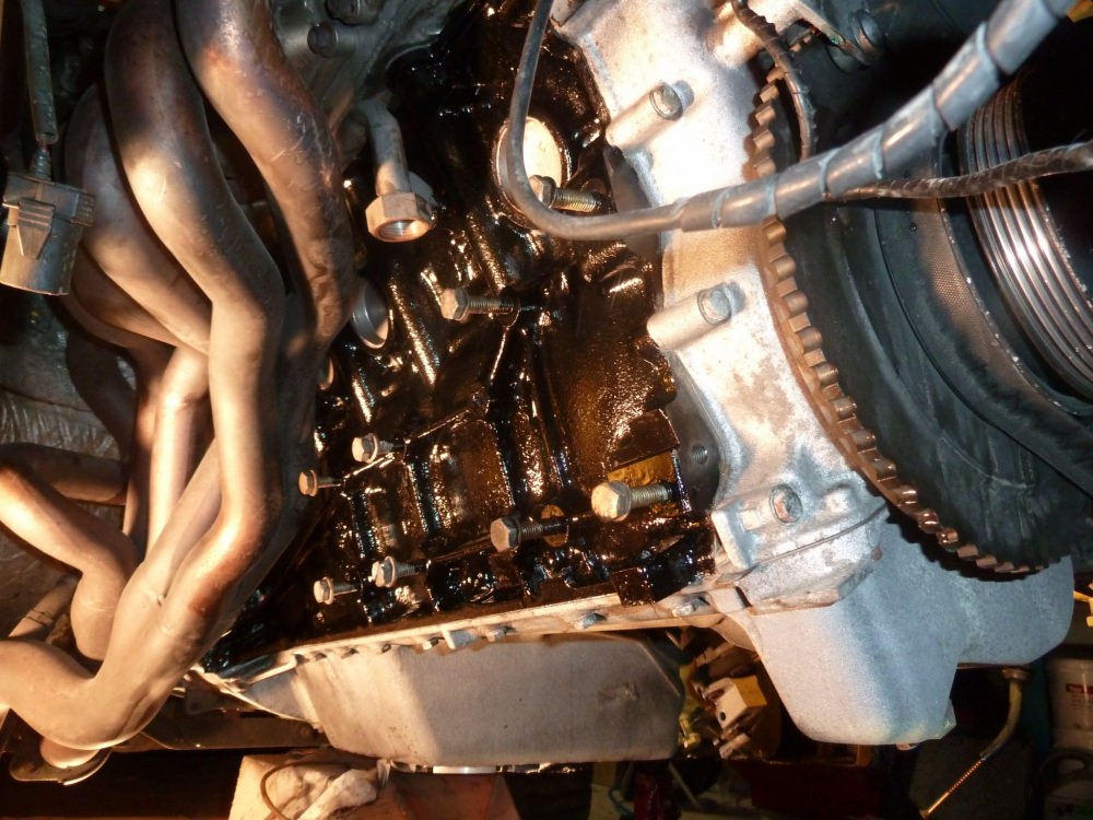

j'ai tout nettoyé au dessous du vanos , c'est beaucoup mieux . Maintenant si il y a encore une fuite je devrais savoir la localiser plus vite
Mais je me suis aperçu que les câbles sous le vanos sont durs , limite cassant ( PHM / capteur AAC... ) entre autre celui qui descend a la pompe a air  Il a fissuré.
De l'adhésif noir HT°c suffira j'espère?

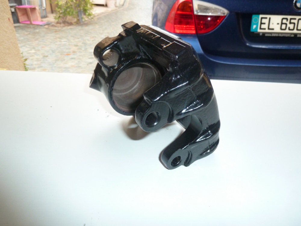

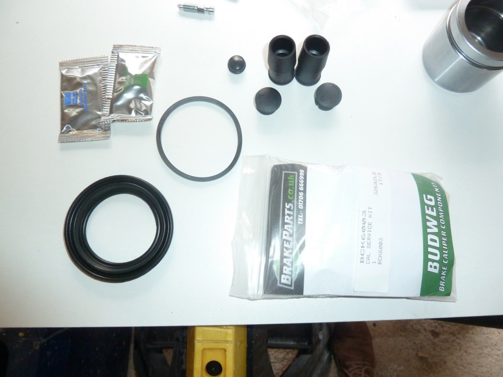

et aujourd'hui réception après 2 mois de mes étriers....( le gars est sympa, mais vraiment a la bourre.... ). J'ai tout pour les refaire.
P1220364.thumb.JPG.b8fe2ee35bf9831218b5f8a6760144dc.JPGP1220366.thumb.JPG.64390a77a7b28a70ca7024d12a2f4d1b.JPGP1220368.thumb.JPG.350a96c5fd2e2781a388ed1b153b6ef0.JPGP1220369.thumb.JPG.34f9af73a6092333d98db6294a71a4f9.JPG

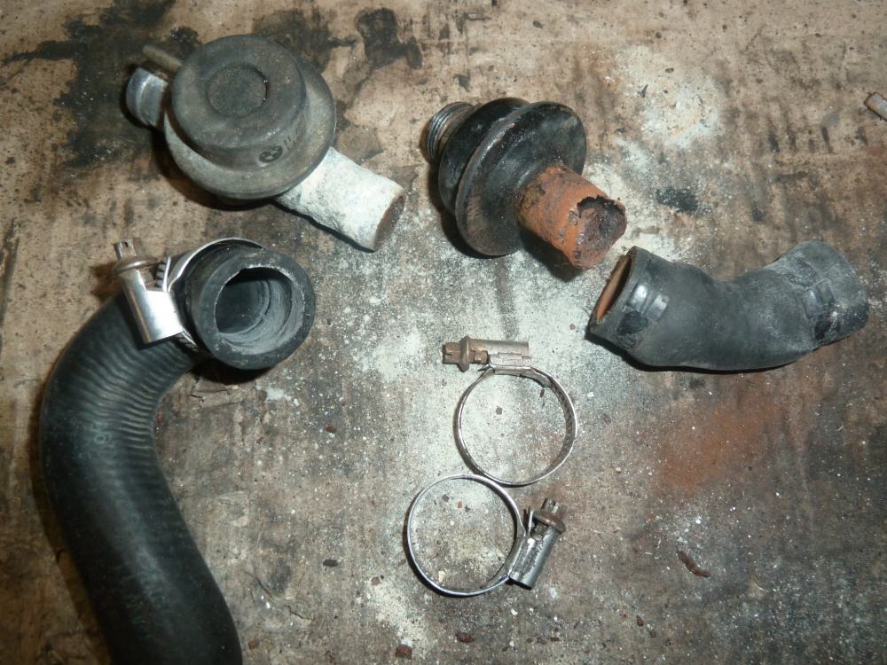

j'ai voulu démonter la valve anti retour et la soupape d'arrêt de la pompe a air qui me gênait pour le nettoyage du carter moteur.....et bin c'est pas beau du tout !!!
P1220373.thumb.JPG.e92ebf1cf614df9c72c698d7b5a2e7c6.JPGP1220374.thumb.JPG.d44c322b3501e53814a6007c94d3193c.JPGP1220375.thumb.JPG.7ae8c4d4f109267225ae23098026e63e.JPG

sinon impressionnant l'état de la valve anti-retour (le truc rouillé pourri "soupape d'arret" c'est juste un espèce de bouchon en faite ? )
à titre indicatif la valve rouillée n'est plus dispo chez bmw ...
et le radia d'huile , j'ai bien fait dans ce cas d'en prendre un d'avance ...

à titre indicatif la valve rouillée n'est plus disponible chez bmw ...
aie .....et comment on fait dans ce cas précis ???  :non:

Bon ca y est le démontage /nettoyage / peinture est quasi fini
il me restait plus que les joints EV a changer....au début je voulais différer cette opération mais vu que les radiateur /hélice n'étaient plus en place.....ca me laissait quand même plus d'espace pour le faire.
Donc je m'y suis collé.
Donc effectivement la pate orange ca prend un bon moment pour l'enlever ( il en reste encore sur les contacts mais j'ai pas voulu insisté au risque de dessouder les connections ).
....donc un fois retiré j'ai pu voir que je n'avais pas de fuite par là. Donc j'ai tout de même continué pour avoir les joints neufs.
les joints étaient assez durs et plats ....
j'ai hesité mais j'ai remis de la pate (noire cette fois )/ changer visserie et joint papier / serrage a 8nm.....on verra au démarrage ?:roll:
