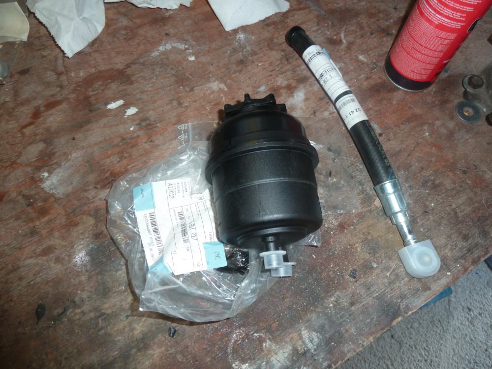

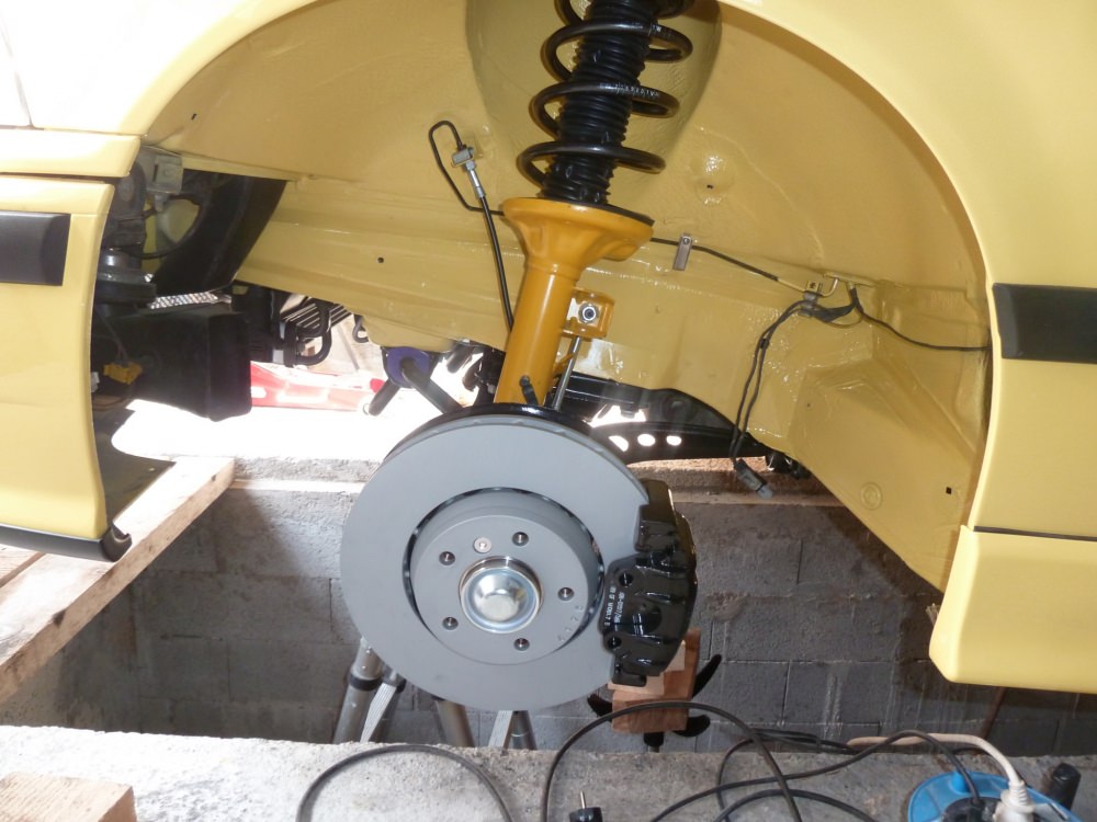

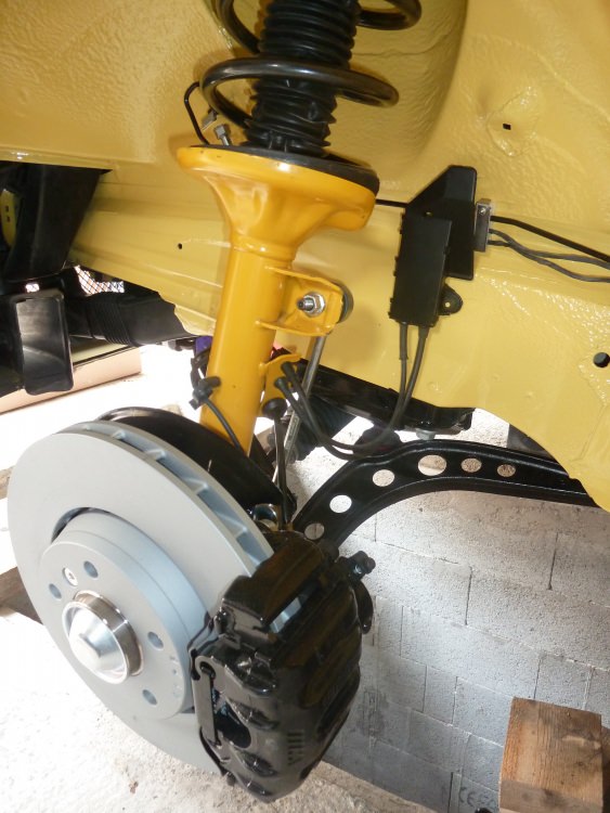

Bon depuis 1 mois j'ai un peu avancé le remontage sans pour autant poster...
Pas de soucis particulier excepté que j'ai des éléments que je me souviens plus trop l'endroit.....( et comme j'ai pas le cabriolet chez moi c'est pas évident de vérifier ),
et qu'il manque toujours un boulon ou une vis quand on en a besoin !!!
Les fluides ne sont pas encore changés/ remis....
Bref l'échéance finale approche sans une certaine appréhension que tout aille bien ....

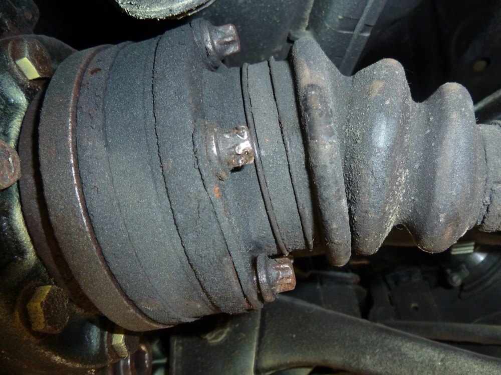

3 plombe pour essayer de retirer la vis inferieur du tirant ....en vain ( elle a cassé ) en de plus elle était tellement rouillée qu'elle était soudée au corps métallique du silentbloc
puis ca continu vis foirée pour retirer cardan :P
essai 1 rainure dans la tête tournevis avec pince etau ....impossible
( je m'en doutais car il m'a fallu faire un bras de levier de 1m avec un tube acier pour desserrer les autres )
essai 2 : on soude un boulon
la soudure n'a pas tenu ( je suis nul en soudage )
donc j'ai choppé la disqueuse pour sauter la tête et voila.....mais comme un couillon je ne suis aperçu que je n'avais pas la douille 12pans pour démonter le cardan....donc standbye j'en suis resté là

bon , bravo mais ...
il me semble l'avoir déjà écrit ...
pour démonter les vis de cardan :
1 retirer la roue
2 désaccoupler l'amortisseur par le bas
3 retirer le ressort ... miracle on a une vue directe sur les vis ...
4 prendre a douille torx qui va bien , deux grandes rallonge de cliquet et zou , par le coté de l'auto on a bien plus de force que par le dessous ....
il est evident qu'il faut bien nettoyer la tete des vis avant de forcer dessus ... moi , une fois la douille et les rallonge en place , je mets un coup de marteau au bout pour être sur que la douille est bien emmanchée sur la tête de la vis
Il y a 11 heures, ACS3 a dit :
c'est surement une de mes erreurs.....je le saurai pour la prochaine fois.
