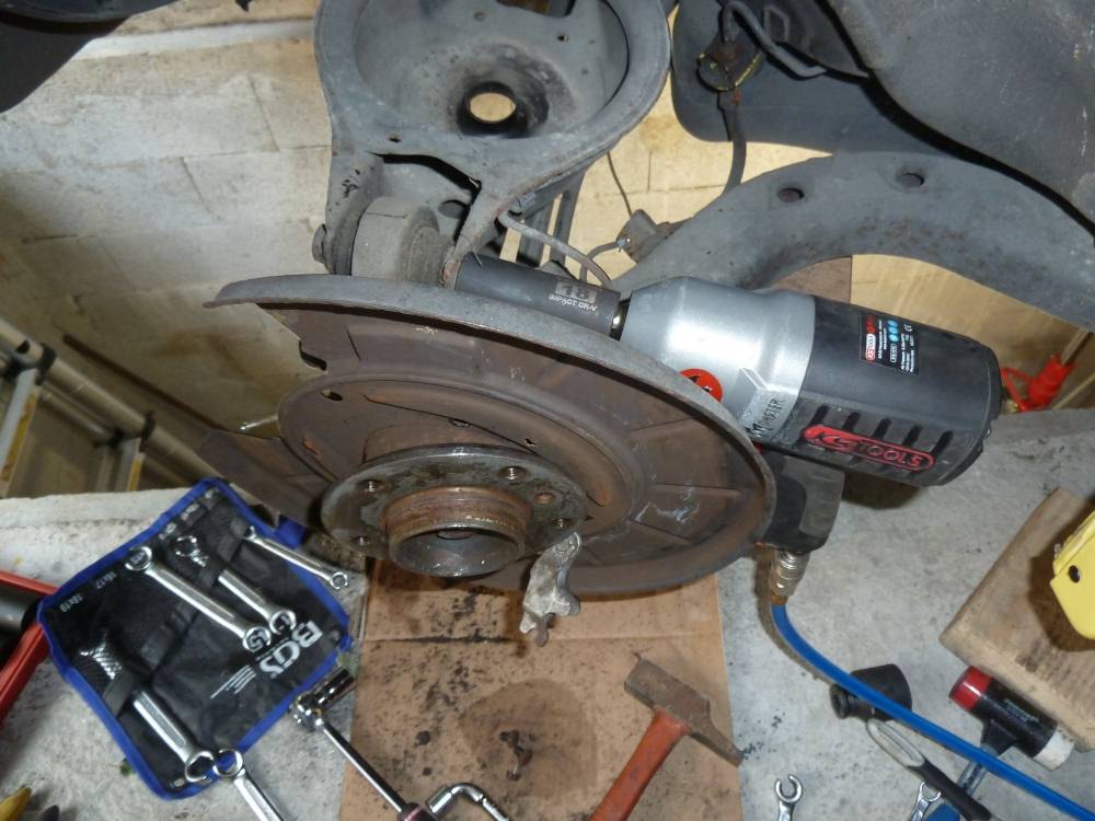

La bonne douille  12pans 36 est arrivée donc j'ai commencé par enlever un cardan
Bon j'ai surement pas du m'y prendre correctement , je me suis pas mal interrogé, j'ai fais pas mal d'essais mais pas tous fructueux ...
résultats positif:
- disques/ étrier / garniture frein a main / cardans / amorto et ressort par terre
points negatifs
- Impossible d'enlever le moyeu porte roulement
avec l'arrache en appui sur le cardan......bien sur c'est le cardan qui sort !  j'ai donc mis une barre en appui sur la tulipe du pont...rien a faire ca de ne bouge pas d'un yota...
HELP !!!!!! je comprend pas .
- cable de frein a main
comment  il sort ? car il semble emmanché dans le moyeu ....Mais idem il bouge pas

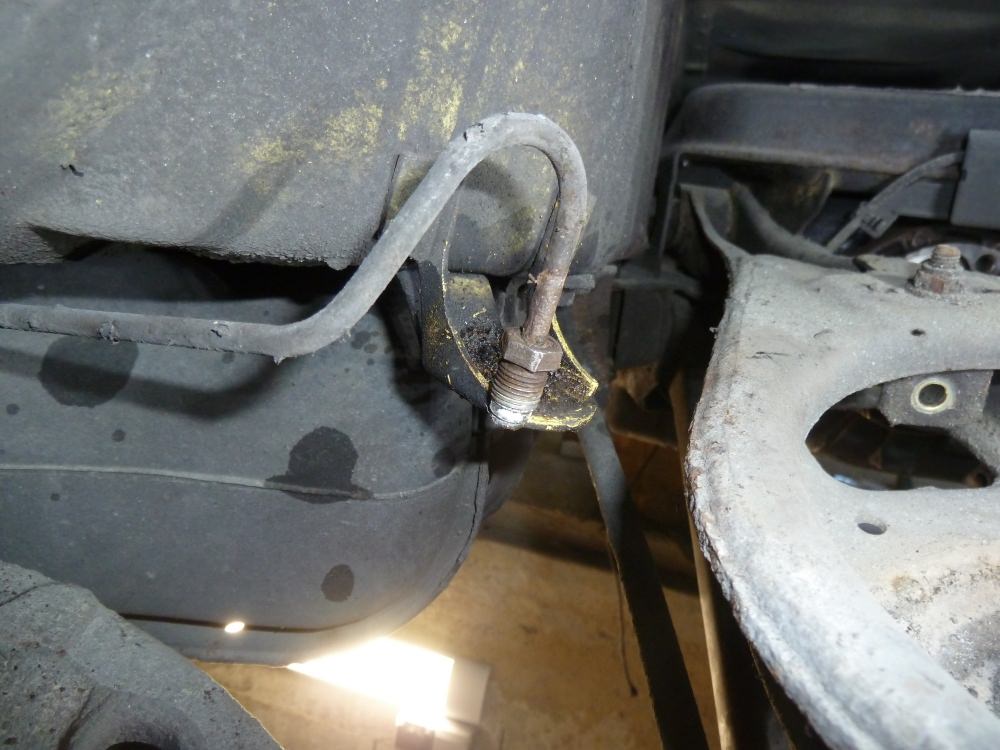

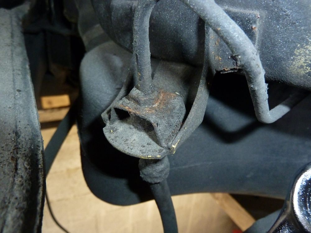

j'ai décalotté un capteur ABS . et un écrou de tubing de frein me fais transpirer il est sur le point de foiré ( en bidouillant l'autre est sorti )

Les roulements AR c'est une sacré merde à faire. le mieux est de démonter le bras et faire ça à la presse. pour l'avoir fait une fois sur la voiture à l'arrache roulement, à refaire, tu pers moins de temps à démonter le moyeu qu'a t'entêter sur la voiture je pense.
estime toi heureux , les cardans dont venus :ptdr:
et dis toi que j'ai déjà ferraillé un bras complet faute de pouvoir sortir le cardan ...même à la presse c'est le bras qui a plié ...
laisse ton arrache en place ... et toute les 6h , pan 1/4 de tour ...
au final c'est soit l'arrache soit le moyeu qui gagne , mais y'en a bien un qui va ceder ...
les roulement sont collés ( d'origine à la loctite verte ) il faut une sacré force pour en venir à bout
faut être con pour coller une pièce d'usure...
alors merci Jphi .....mais  tout est part terre ,  donc je vais voir pour la solution presse ( si mon mecano se sent de le faire ) .....sinon va falloir être inventif ?:?:....
On peut pas couper le moyeu ?   car je préfère changer ca que le bras .....
le cable de frein a main aussi est collé ?

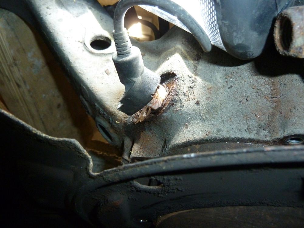

j'ai retiré démonté les câbles de frein a main depuis l'intérieur, vu qu'ils ne veulent pas sortir  :'(

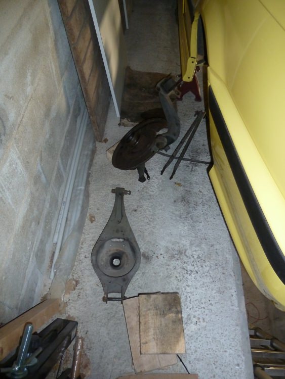

Allez je poste un peu......
le demontage se poursuit

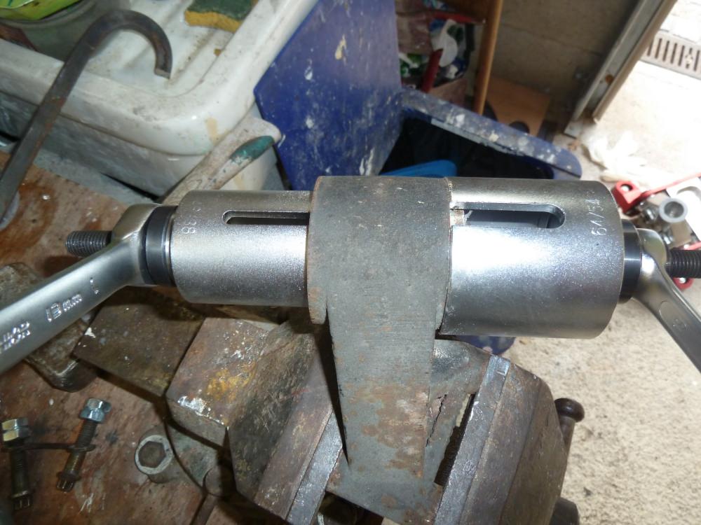

le WE dernier silentblocs...
système D
P1220955.thumb.JPG.f7509d79ad3ec02e3a05318ef3a9b705.JPGP1220956.thumb.JPG.f5ff7da51a020a50ecf8e2e194ec1b55.JPGP1220959.thumb.JPG.030c4608f90a47d8aee9c8970713c357.JPG
P1220964.thumb.JPG.da3d21843df031045144a3e0f6875785.JPGP1220969.thumb.JPG.c53174ec4736ddb2999c604cbfc66dc6.JPGP1220972.thumb.JPG.00db8e8f8ce6d1ed56509a7e97921ac4.JPGP1220974.thumb.JPG.ca05e97566708c8b5a2fc5156881dbff.JPGP1220980.thumb.JPG.3ca278095c82cfc5481208a35e08b6d0.JPG
mon mecano m'a sorti les roulements a la presse (" la vache" il m'a dit ...) , et voila le lot parti en peinture.....
j'ai enfin réussi également a sortir le câble de frein a main ....vive la rouille :'(P1220954.thumb.JPG.b290f9a94555753f70b2f0d115e4b110.JPG

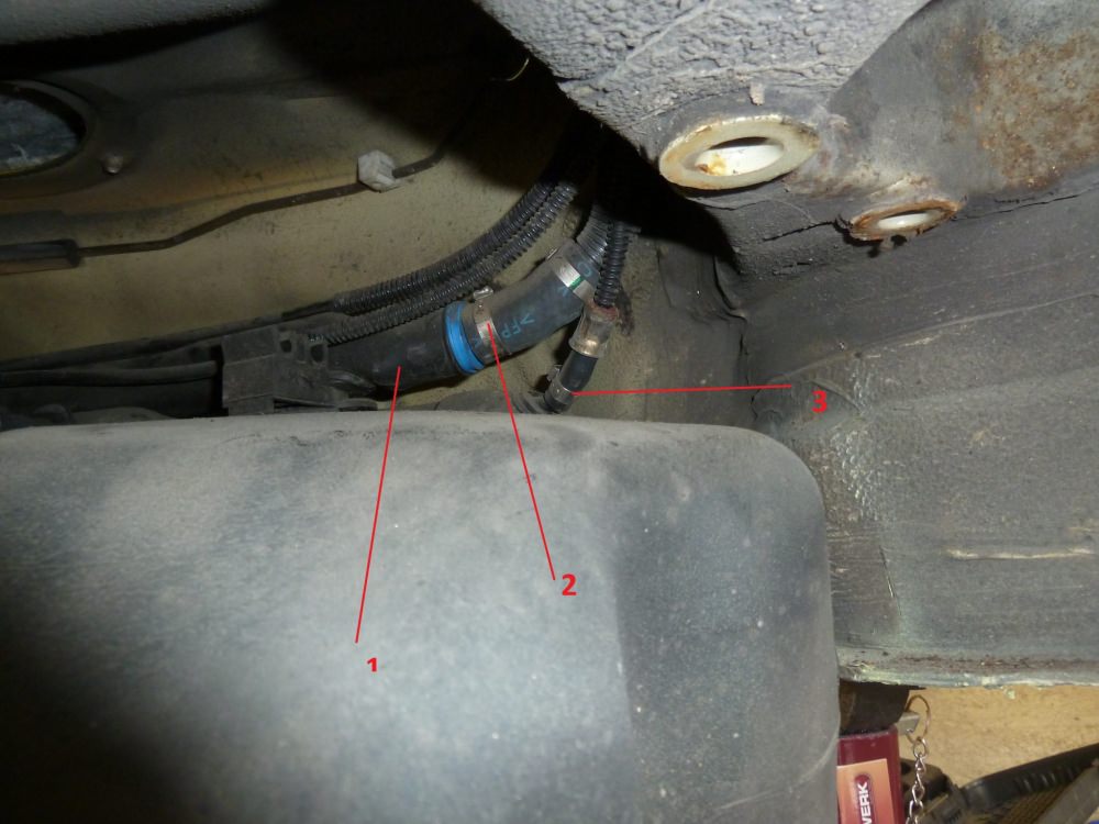

puis j'ai tenté le réservoir mais j'ai peur de faire une bourde ???
il faut démonter la pièce 1  solidaire du réservoir j'ai l'impression ( espèce de barre en plastique ) en coupant le collier 2 ?
Puis également le collier 3 ( c'est une mise a l'air ? )
P1230007modif.thumb.jpg.ef982db91a066cb77d4f7a6c7b1c8c3d.jpgP1230005.thumb.JPG.497ad5f45c06f5cc85c850f34c4cb754.JPG
j'ai un doute sur la ref de la durite qui va au filtre a essence ? Avis au plus averti que moi !
bref c'est fastidieux.....:oui:
- les rotules ref remplacée tu les commande chez bmw et tu en aura , sinon tu attends demain que je regarde la ref à l'atelier
- les colliers sertis coupe les et mets des collier à vis à la place
la ref de la durite d'essence doit etre : 13 31 1 404 834

et pour les autres silentblocs il vaut mieux rester sur de l'origine ou de l'adaptable ?
Le ‎31‎/‎10‎/‎2018 à 12:42, dadi59 a dit :
Sois le bienvenue
merci mais ca fait un petit moment que je suis ici......:cool:
lemforder est la monte d’origine, tu peux voir sur les silents blocs que l’inscription bmw est meulée quand tu l’achètes en tant que lemforder ?83EC0AB8-5559-48FC-9EB9-6A72F24D44FD.jpeg
ca c’est mes silents blocs de triangle avant. ?
Donc pour répondre a ta question, je préfère monter de l’origine au prix de l’adaptable ?
