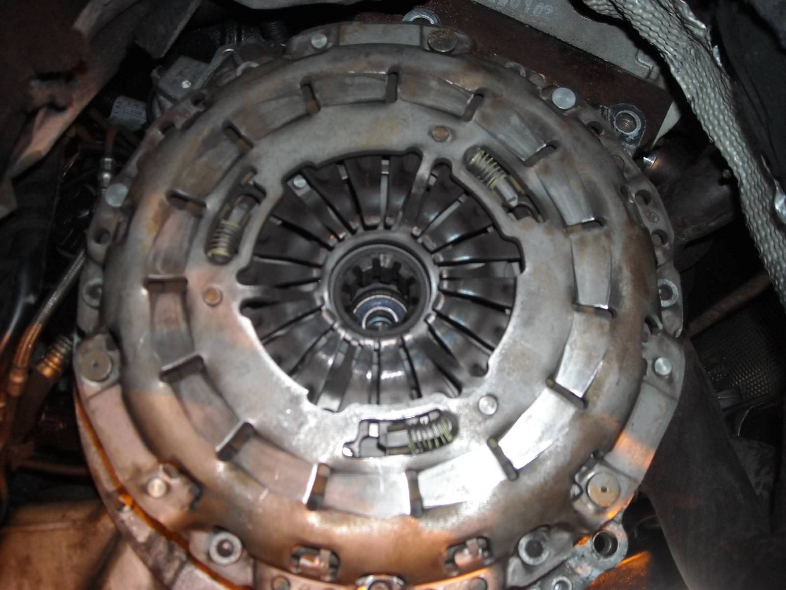

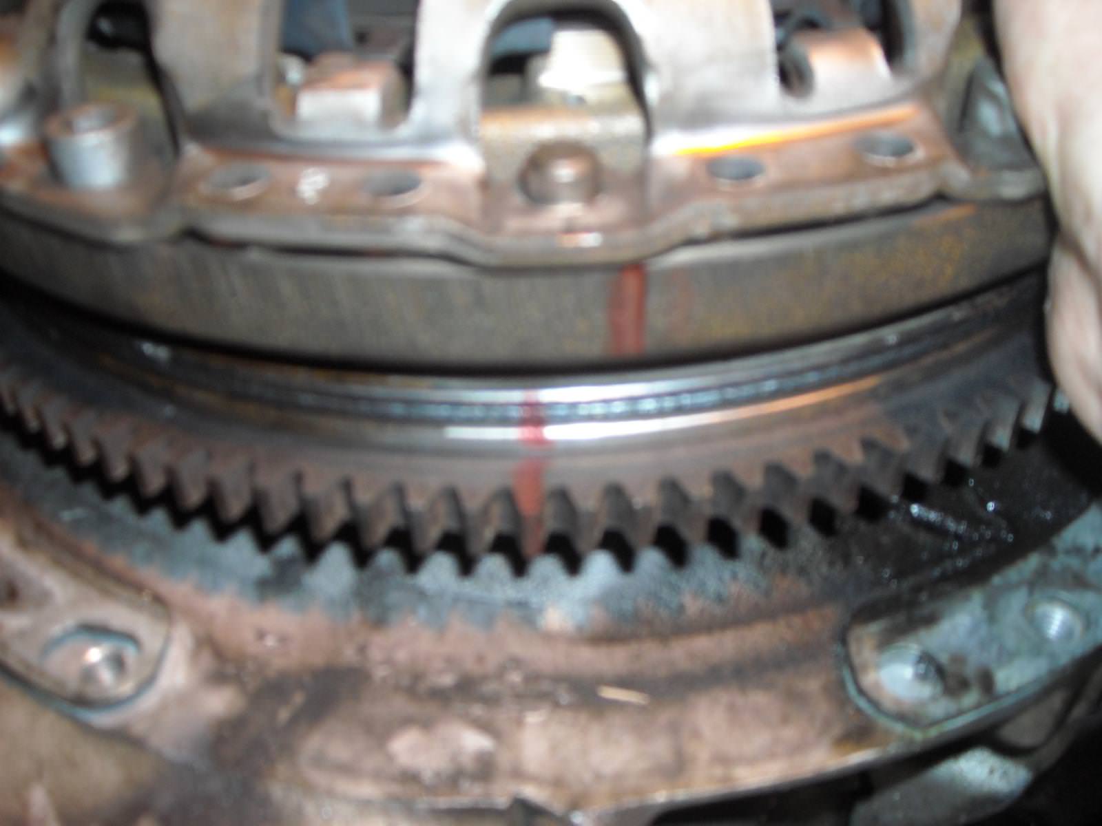

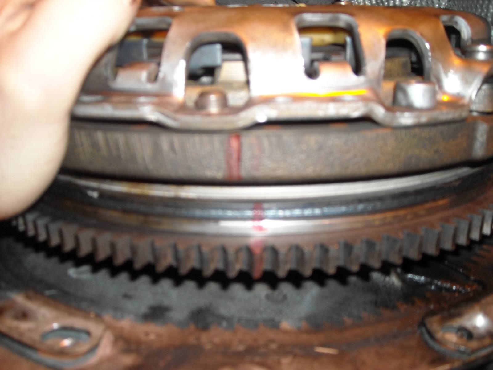

voila j'ai prie des photo de mon embrayage

As tu déposé l'embrayage? (diaphragme+disque).
Pour voir d'une la couleur de ton volant moteur, deux, être sur qu'il n'est pas chauffé..
De trois, pour contrôler ses jeux...
On va pouvoir te donner l'odre des opérations, pas de stress, mais il faut déjà déterminer quelles pièces sont en bon état ou pas?!
lol oui ses vrais que je stress un peut... enfaîte sa m'ennui un peut de le déposé car apres pour le rattrapage auto je ne sais pas comment faire pour le remettre a zero... mes bon s'il le faut je le dépose se soir
mes je pence que le jeux que l'on voit sur la photo ne pressage rien de bon....
