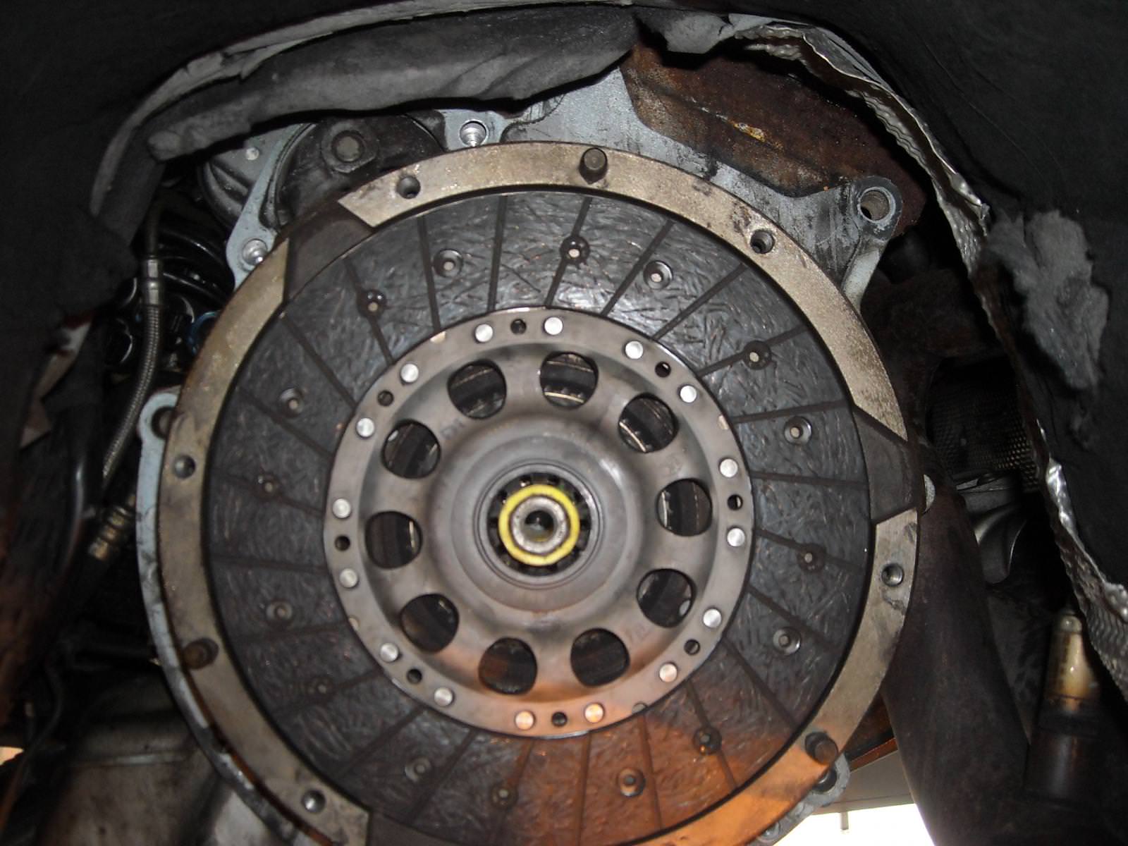

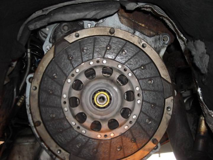

salut alor j'ai démonté mon embrayage et mon volant moteur
l'embrayage n'est pas tres abîmé et pour le volant moteur je ne sais pas trop..
je poste des photo des demain

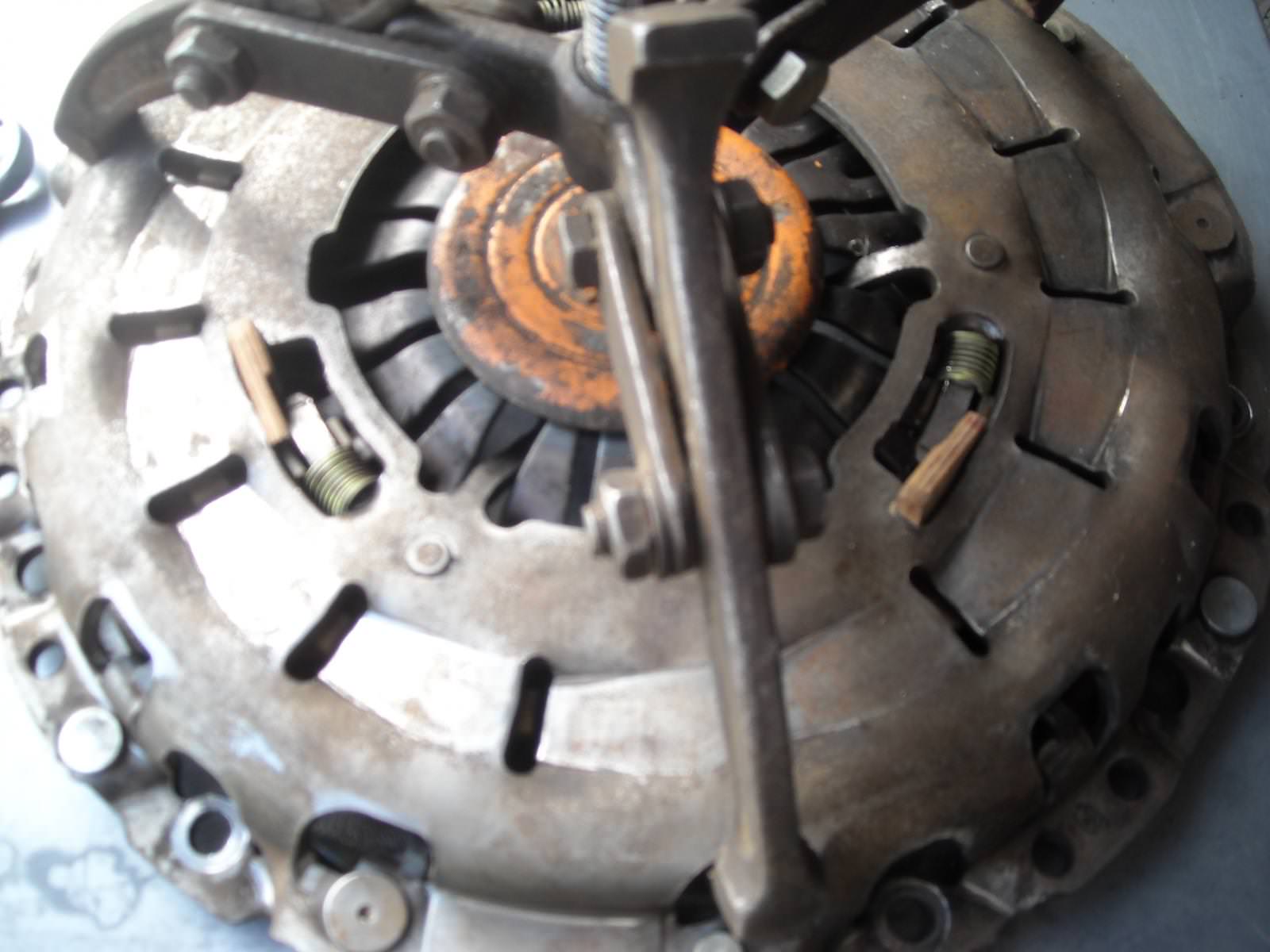

Salut, alors l'étoile de ninja est présente seulement sur les embrayages neuf!
Elle permet de garder les ressorts du rattrapage comprimé, ce que fait l'outil, qu'il y a dans ton premier doc.

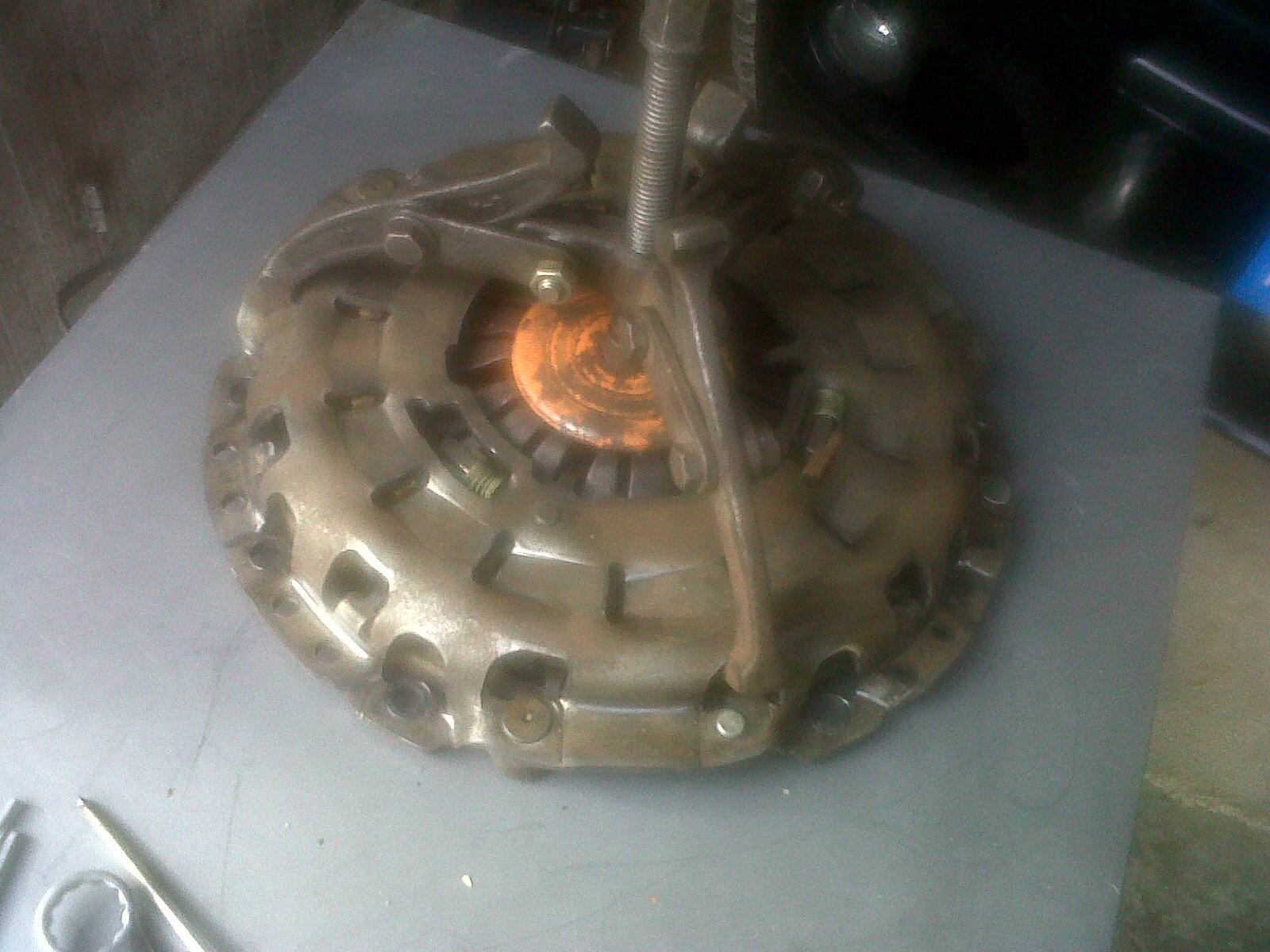

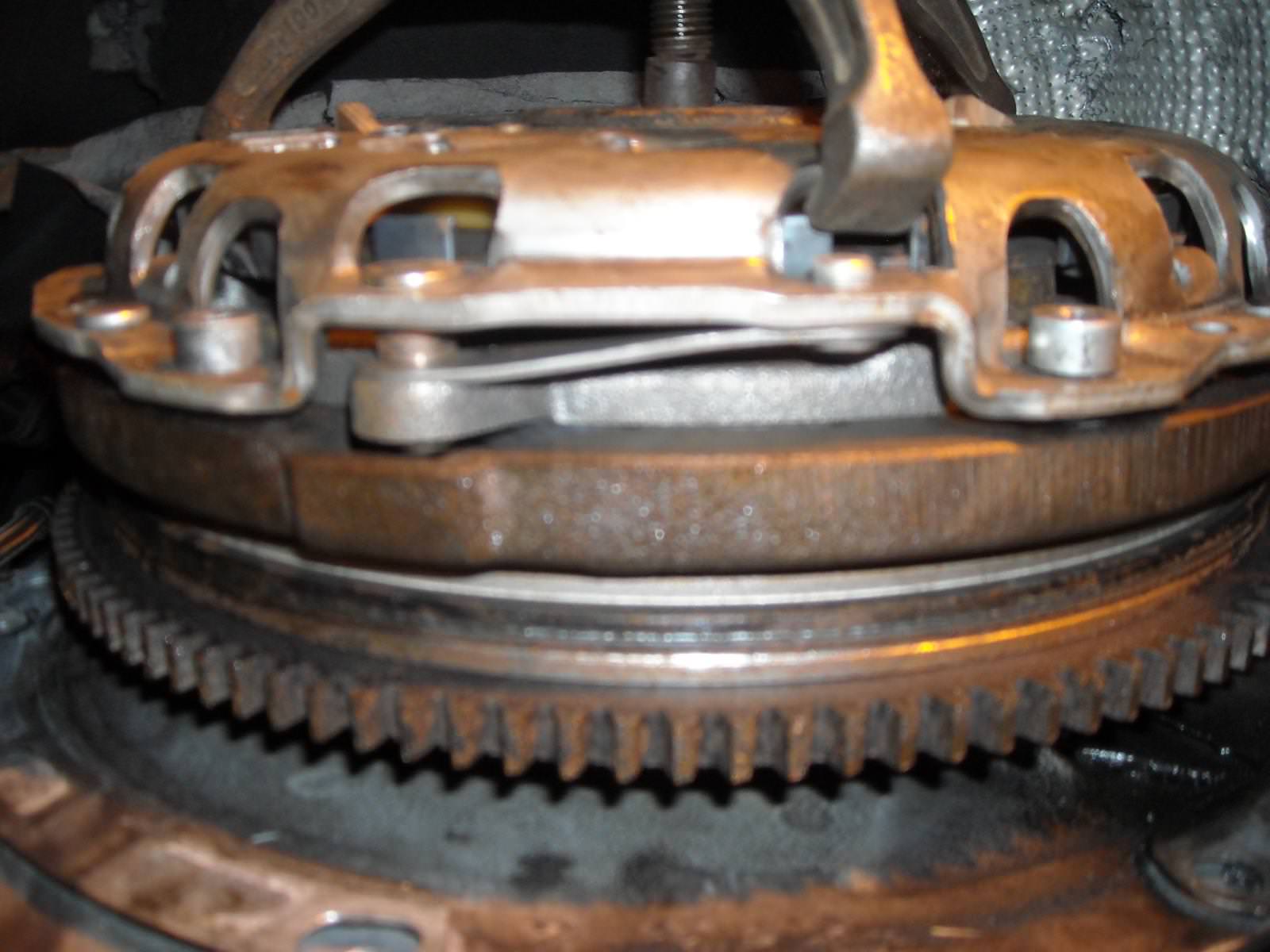

Salut, oui si tu n'as moyen de te procurer l'outil, tu peux faire ce système D..
Le principal, est le résultat, il faut que tes ressorts soient comprimés, comme sur la photo 3, tu serres ton embrayage, avec le centreur, une fois serré,
tu déposes ton "outil", et retire le centreur!

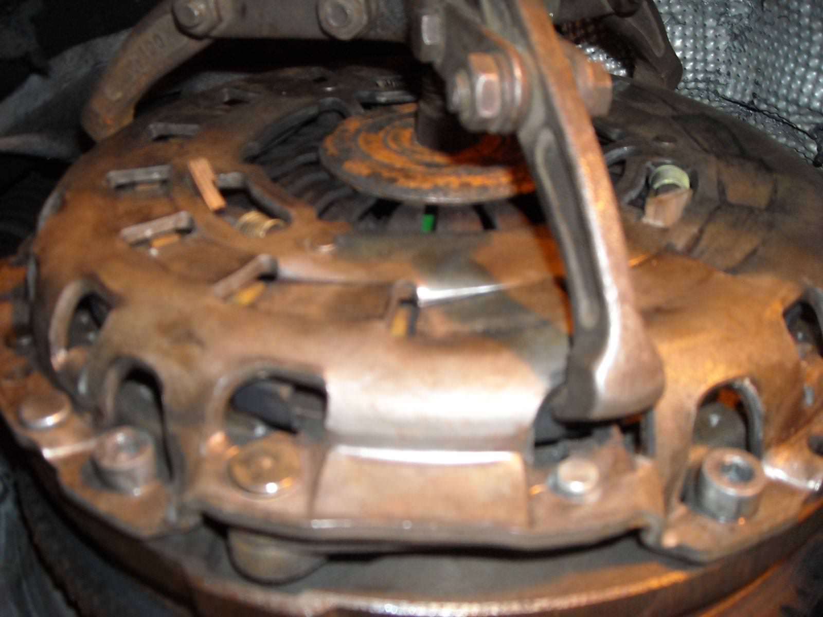

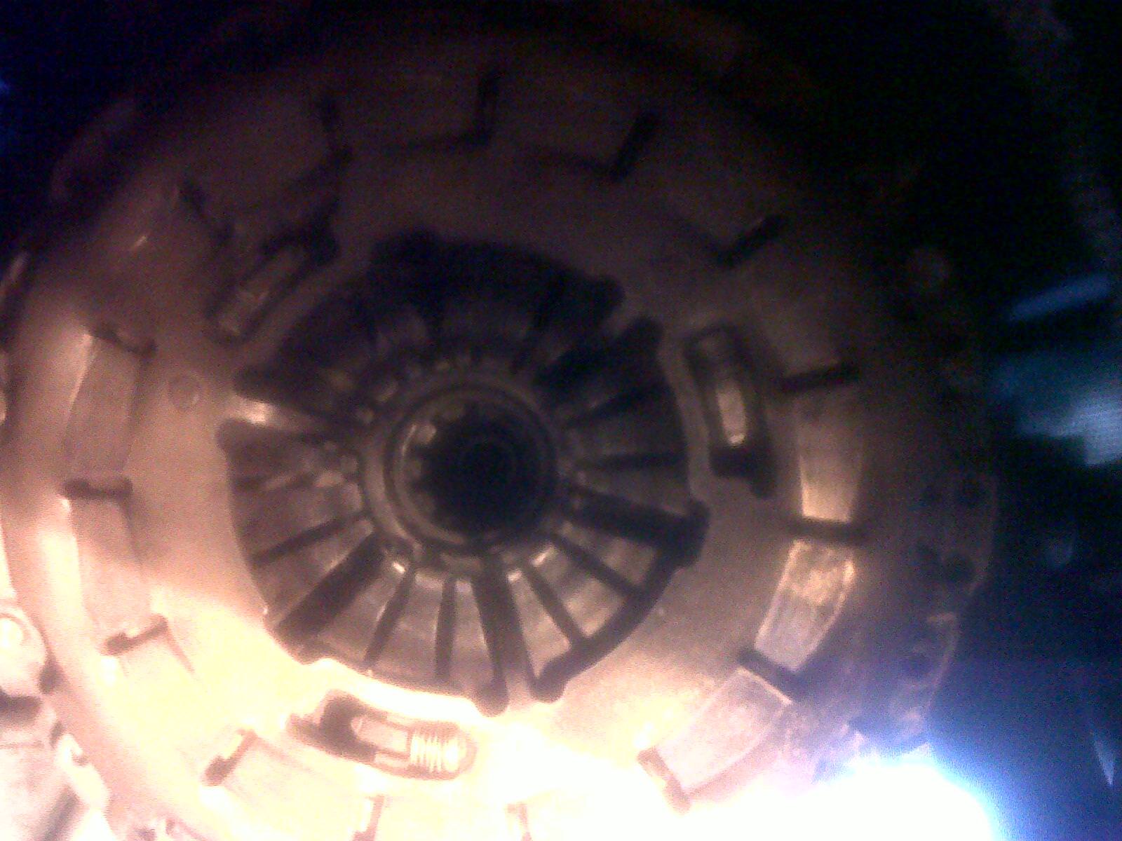

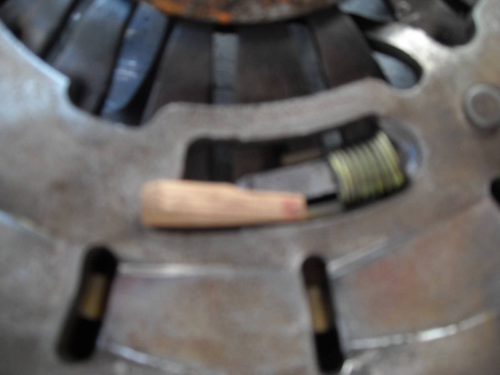

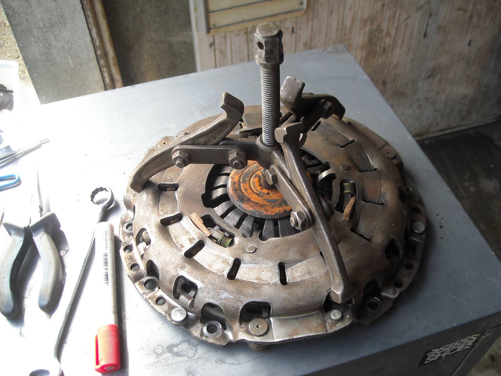

salut a tous alors il y a enfin du nouveau , j'ai remonter mon embrayage je mes directement les photo se sera plus parlant

Salut, alors ça y est, tu remontes?
Tu as bien mis ton centreur?, Puis serré tes vis d'empbaryage avant d'avoir enlevé ton outil? Retiré le centreur embrayage serré?

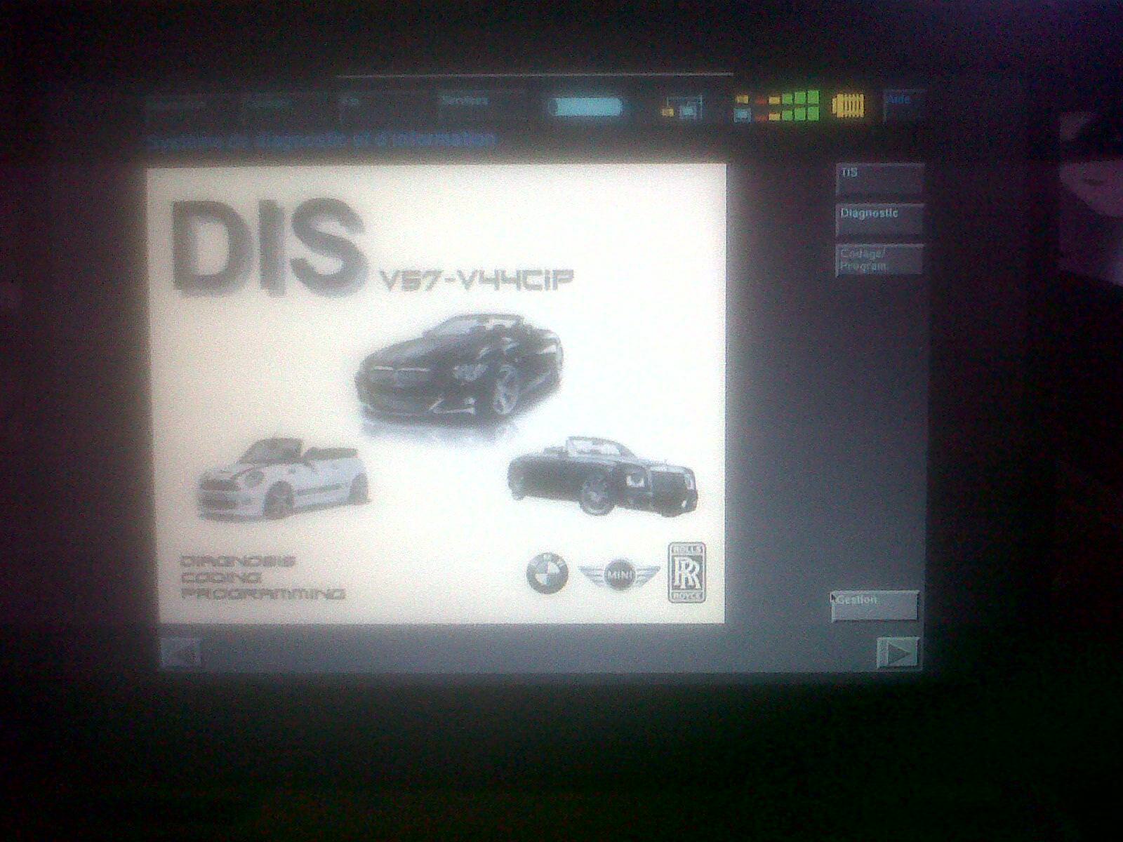

salut oui j'ai fais comme tu viens de citer j'ai même couper l'axe de ma boite hs pour faire un centreur ! cette apres midi j'ai poser la nouvelle boite (la mission sous 4 chandelles...) j'ai remonter la transition flexible hydraulique sonde ect... il me manque juste l'echapemment .et demain je vais aller chez BMW nantes pour acheter du CHF 11S
pour les opérations a faire si j'ai bien piger se que me dis le DIS je doit :
purger lactuateur et le cylindre récepteur d'embrayage
faire une adaptation complète de la boite de vitesse
et un autre truque que je ne me souviens plus valeur caractéristique de l'embrayage je crois...
mes je suis pas sur donc oui une fois de plus tes conseille serais les bienvenue ;)
