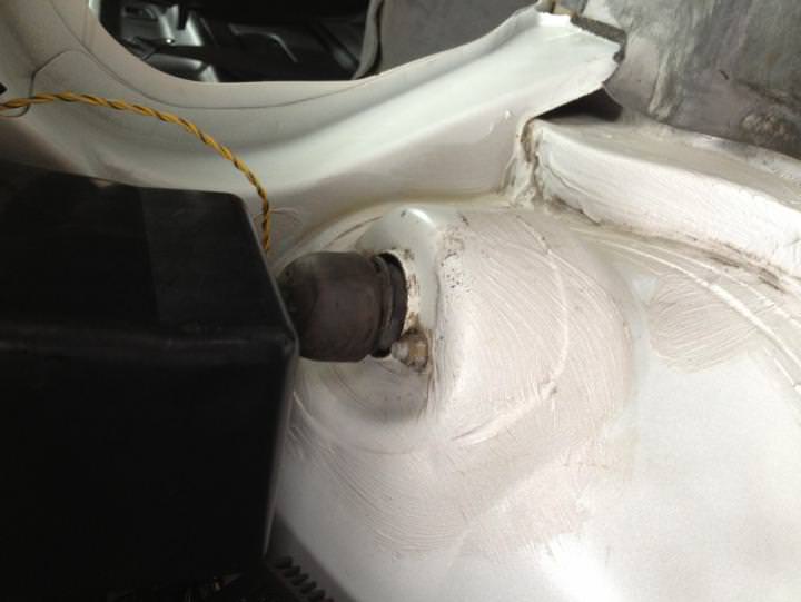

Désolé j'ai pris la photo vite fait... J'ai pas fait gaffe qu'elle était de côté.
Je n'ai aucune déchirure sur la caisse à l'arrière au niveau des amortos, ni de rouille donc c'est cool. Par contre c'est quoi tout ce "mastic" ?
c'est normal ... c'est comme d'origine c'est du mastic d’étanchéité
Merci :-)
Sorry pour ces questions bêtes mais bon... J'y connais pas grand chose en carrosserie/peinture tout ça
c'est du joint d'etencheité, c'est appliqué au pinceau d'origine (oui oui !), il y en a toujours +/- au niveau des jointures pour protéger au niveau des soudure puis des infiltration d'air ou d'eau. mais pour en avoir déjà vu, crois moi quand c'est déchiré tu le vois direct !
Oui je me doute, là c'est cool tout est sain à l'arrière. Du moins en surface, on verra en dessous plus tard.
