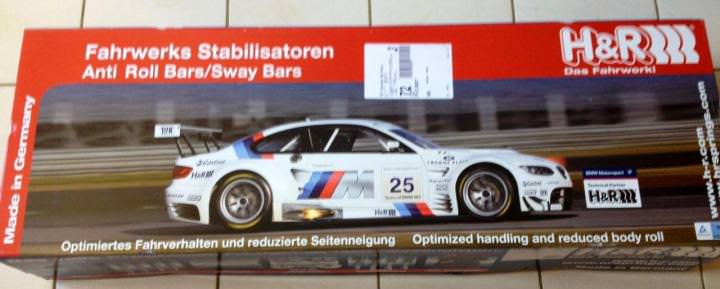

Sinon aujourd'hui, j'ai reçu ça : Kit grosse barre anti roulis H&R :)

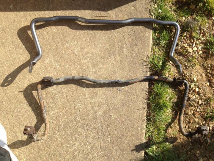

J'ai monté la Barre Arrière cet après midi, en contrôlant un peu l'état de ma caisse en dessous. Verdict : c'est plutôt bon. Pour une caisse de 20ans, il n'y pas de gros vieillissement prématuré ou de rouille gênante. Donc je suis plutôt content de ce côté la.
J'ai quand même les silents blocs de pont à changer, car ils ne sont pas tout jeunes, je ferai ça dans l'année et j'en profiterai pour changer le flector.
Sinon le train arrière est plutôt sain, je n'ai pas vu de fissures ou de rouille perforante...
Une petite photo de la différence entre les 2 barres pour l'arrière
