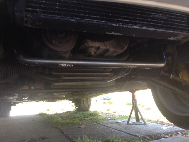

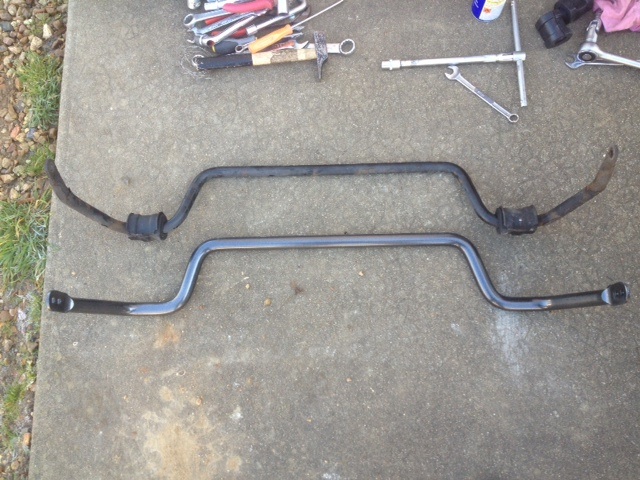

La suite ce matin avec le montage de la Barre H&R avant. Ça monte comme Papa dans Maman...
Différence barre OEM et barre H&R :
Et voici la barre montée, ou je n'ai pas trouvé de mauvaises surprises sur l'auto :

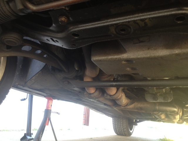

Sinon petite question, j'ai l'impression que ma voiture est déjà équipée pour la pose du X-Brace, je parle des trous, car je n'ai pas vu de filetage ou d'écrou cage. Est-ce que vous confirmez en voyant cette photo ?
Oui ce sont les trous pour une Xbrace.
ca se trouve a quel tarif une barre h&r?et beaucoup de différence dans le comportement de l'auto?
Autour de 400€, ça dépend du fournisseur mais globalement pas beaucoup d'écart d'un vendeur à l'autre.
Concernant le comportement, je suis allé faire un petit lavage cet aprèm donc j'en ai profité pour tester un peu, mais à allure raisonnable j'avais mon fils avec moi.
Mes impressions sont :
- légère perte de confort des que c'est un peu bosselé, on sent que c'est très raide. Moi j'aime ça
- précision du train avant bien supérieure à avant. J'avais un léger "flou" au placement de l'auto avant, mais là elle suit parfaitement ce que tu lui demandes de faire
- c'est un rail en courbe rapide
Bref que du bon, ça vaut largement son prix
pour info marc, le berceau avant a été remplacé (par un d'occasion) par l'ancien propriétaire car les fixations de sb moteur étaient fissurés (pb connus sur m3 E36) et je me dit que ce n'est pas impossible qu'il ai monté un berceau de cabrio !
Le cabrios n'avaient ils pas les Xbrace de série?
Dans ce cas les filetages seraient présent. Non?

Merci pour l'info bmwgoks, je vais regarder ça de près demain, car je devrais recevoir mes disques de 3.2L.
S'il y a déjà les filetages, je vais direct commander le X-Brace chez BMW !
