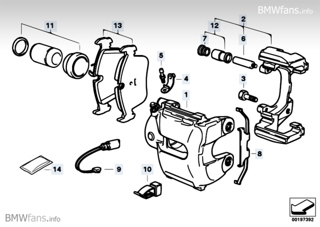

Sinon, j'ai perdu en roulant la petite pièce métallique qui vient se mettre sur le bout de l'étrier une fois qu'on a tout remonté (je ne connais pas le nom, c'est l'espèce de piece en long, qui se tort un peu facilement à clipser dans le bout de l'étrier). Je sais pas ce que j'ai branlé, mais elle s'est fait la malle! C'est important ce truc ?

Par contre personne ne m'a répondu mais ça sert à quoi le clips métallique qui vient au bout après le montage ?
J'ai perdu le 2ème en roulant. Je suis bête je l'ai mal remonté j'ai vu ça par rapport à des photos que j'ai regardé
Tu as une photo de la pièce dont tu parles ?
C'est le ressort de fixation,c'est qui permet de tenir les plaquettes et de limiter de se bouger inutilement dans le vide, il me semble,je pense que tu l'as mal remonté,essaie d'un récuperer un d'occasion,sinon bonjour le délai chez bmw...
C'est la pièce numéro 8
Oui c'est ça c'est la pièce 8! Je l'ai remonté comme un boulet... Du coup j'ai paumé les 2 en roulant !
